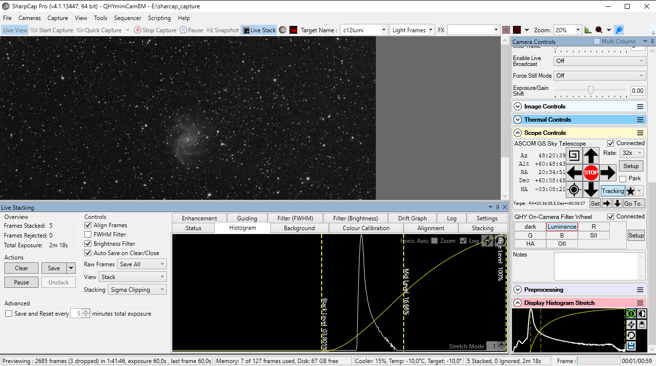

Nuit avec ciel un peu voileux et bien éclairé.
J'ai surtout observé pour voir les problèmes de suivi, donc j'ai essayé dans plusieurs directions et altitude.
Lunette 140x910, 591,5 evec red 0,65 F/D 4,225, minicam8 full résolution gain 80 offset 20, EQ6r pro.
Pour les problèmes de suivi j'ai un post en place et j'y détaillerais les problèmes.
En résumé, ça suivait pas trop mal avec des problèmes parfois, à voir, surtout la valeur RA osc, problème de
paramétrage des corrections en RA , agressivité et minmo.
C1 amas polarissima, luminance 5x60sec, phd2 la courbe fait 4mn sur la largeur
C12 galaxie du feu d'artifice luminance 10x60sec
C27 nébuleuse du croissant HA 17x60sec, ça ressort difficilement, lune très proche , c'est un croissant de lune
Capture phd2 , la cible c'est les impacts sur 14mn, 4mn affiché sur la fenêtre de phd2, problème RA osc, profil étoile pas fameux seeing.
