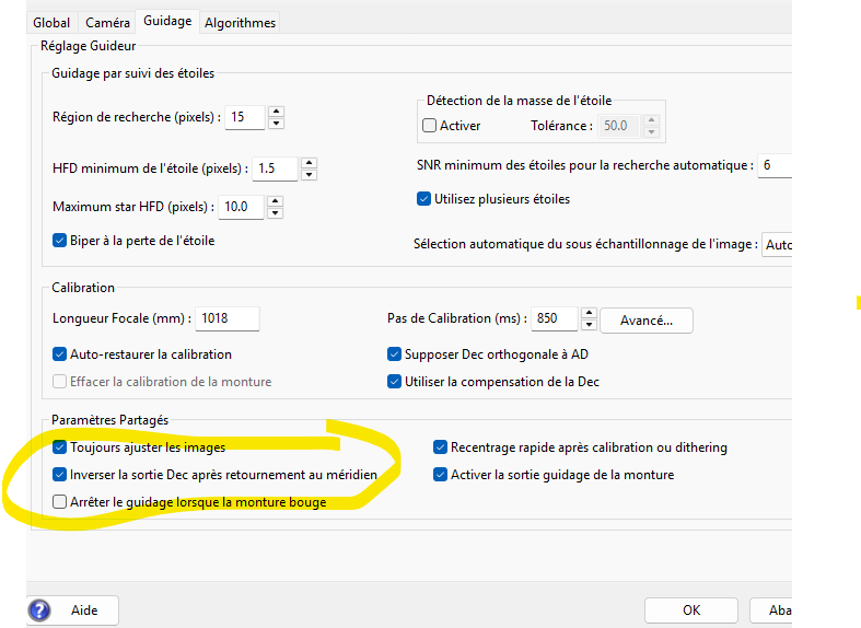

a monture va bien pointer du bon coté, sausf que NINA me fait un retournement au méridien (qui en fait ne retourne rien vu qu'on est au bon endroit) et après ca, le Guidage en RA fait n'importe quoi (ça guide pas en fait et même ça semble accélérer la dérive).
tu as bien coché la case ci dessous dans phd2 ?
Messages : 3883
VA au C8 sur OpenAstroMount - P1 IMX585 Couleur
Message par darki » 21 avr. 2026, 15:58
Opmc73 a écrit :
21 avr. 2026, 15:35
C'est en RA que ça part en vrille, pas en DEC justement (et la case est cochée)
Ca sent une mauvaise communication du pier side de la part du driver ascom ou du firmware

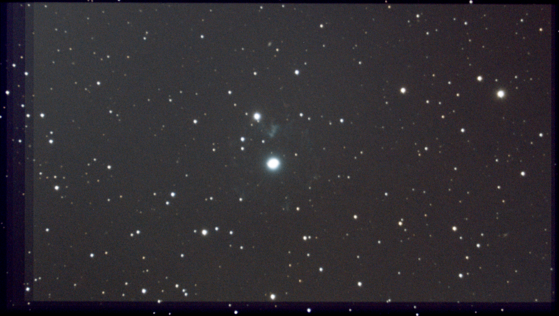

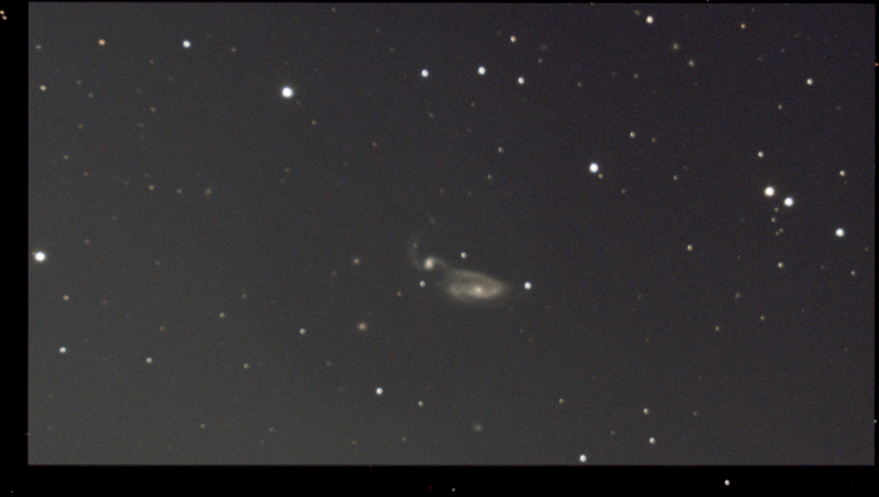

Ce soir, je continue mes test de guidage proche du méridien ou au retournement parce que c'est pas clair la façon dont fonction cette OAM.

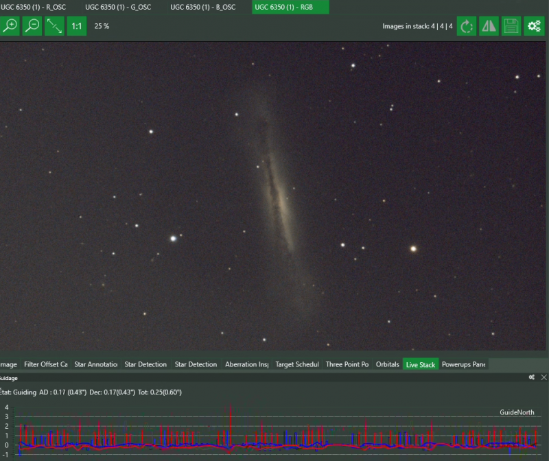

UGC 6350
prochaine cible, M58 avant son passage au méridien pour voir le retournement.
En fait des problèmes de guidage (guidage inversé en RA, en fait mauvaise information sur le pier side on dirait) semblent arriver si je point une cible juste un peu avant son passage au méridien mais je teste différent réglages pour trouver un combo qui fonctionne

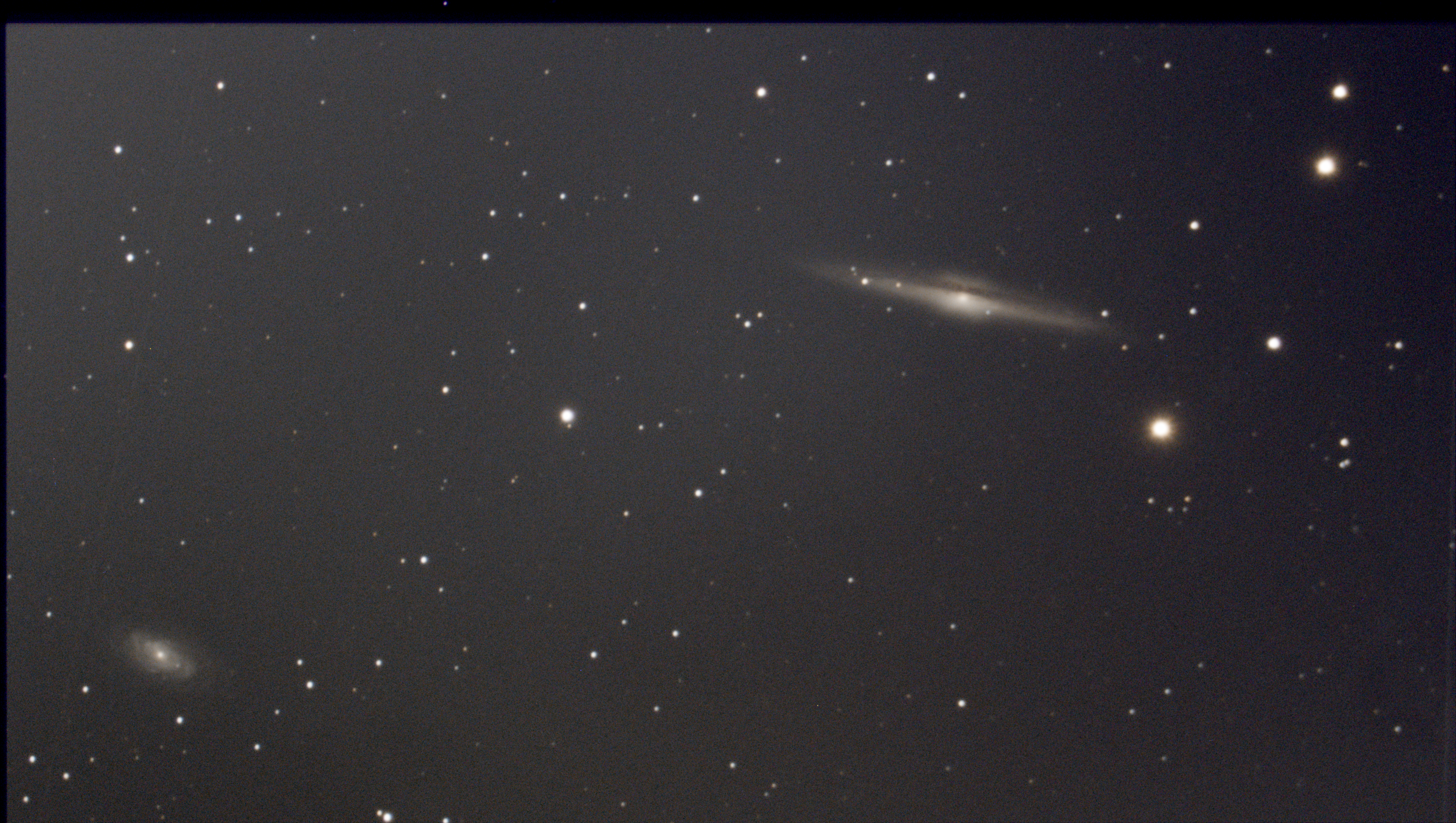

Message par darki » 24 avr. 2026, 08:35

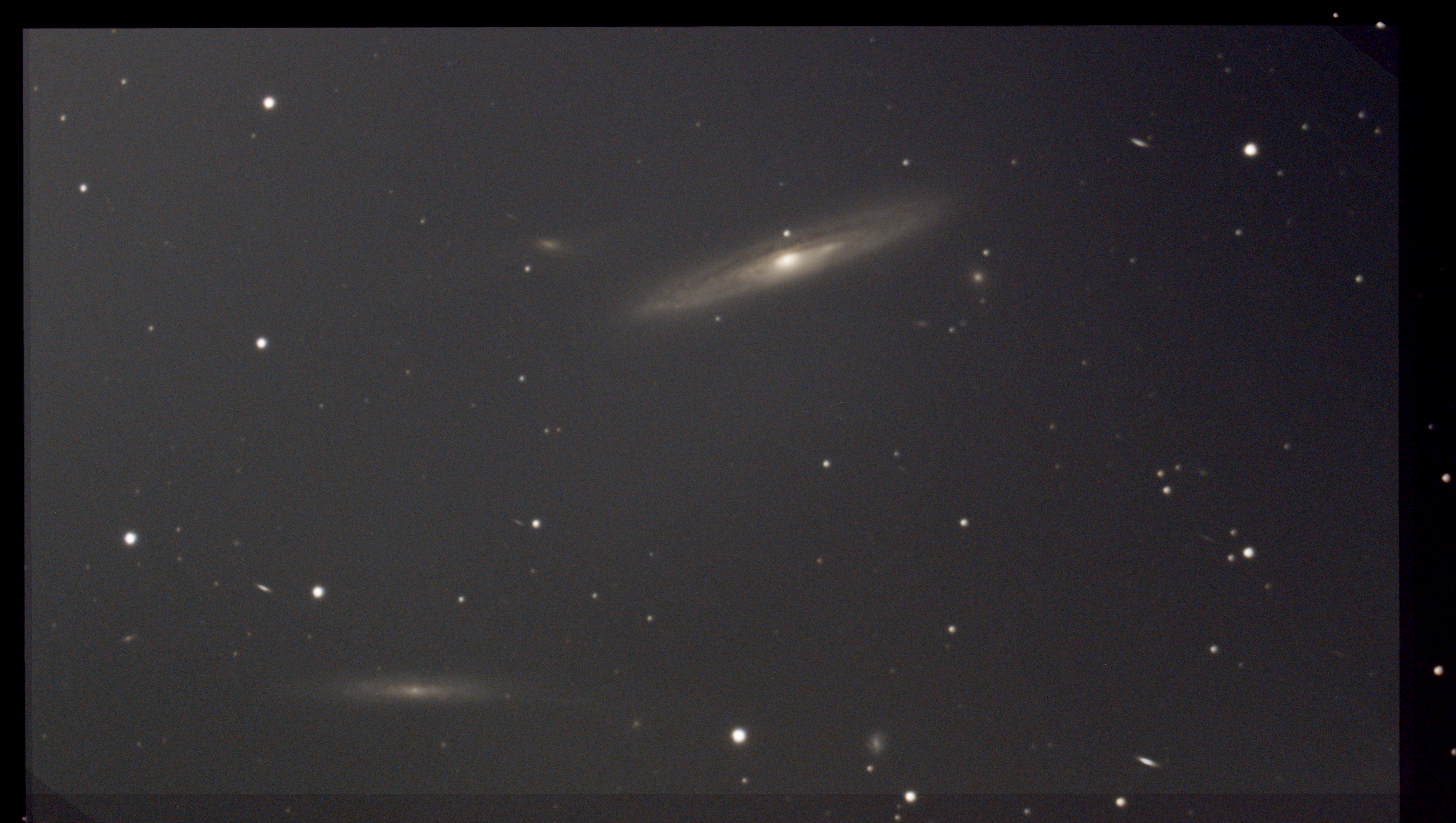

Voici donc les livestack NINA de cette nuit :
M 58 : 80 x 60s
UHC 6350 : 16 x 120s
NGC 4216 : 27 x 90s

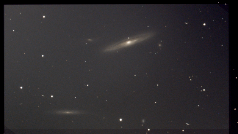

NGC 5746 : 21 x 90s
NGC 5394 : 31 x 120s
Messages : 3883

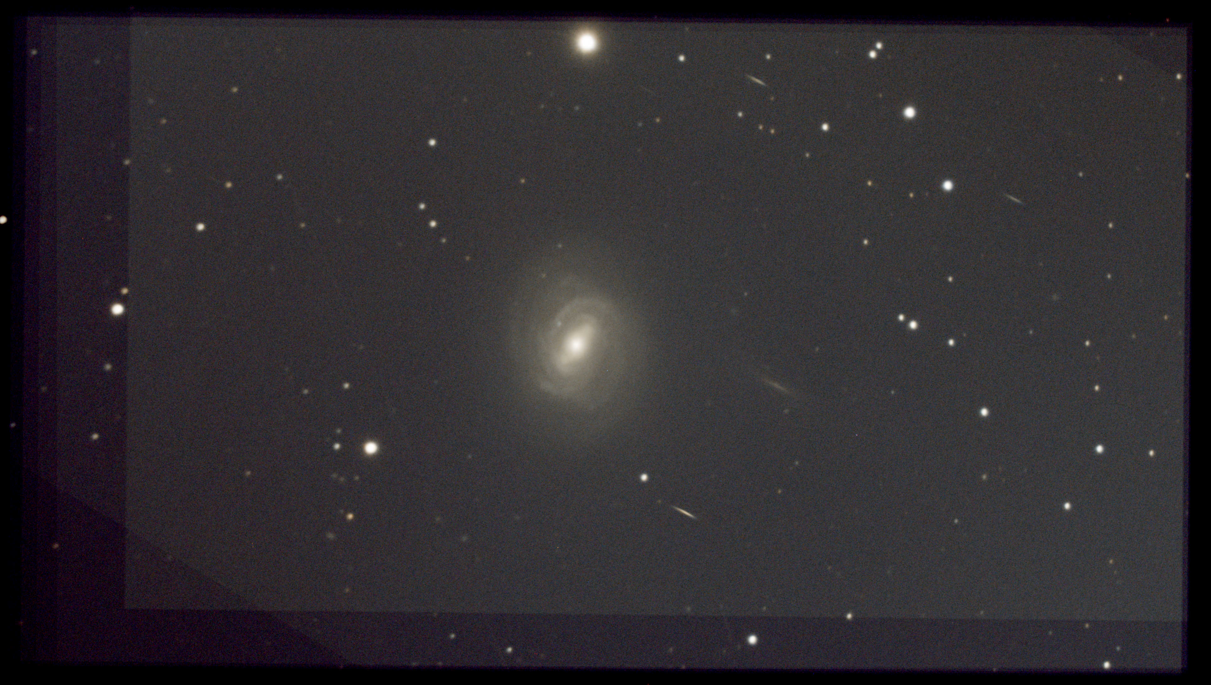

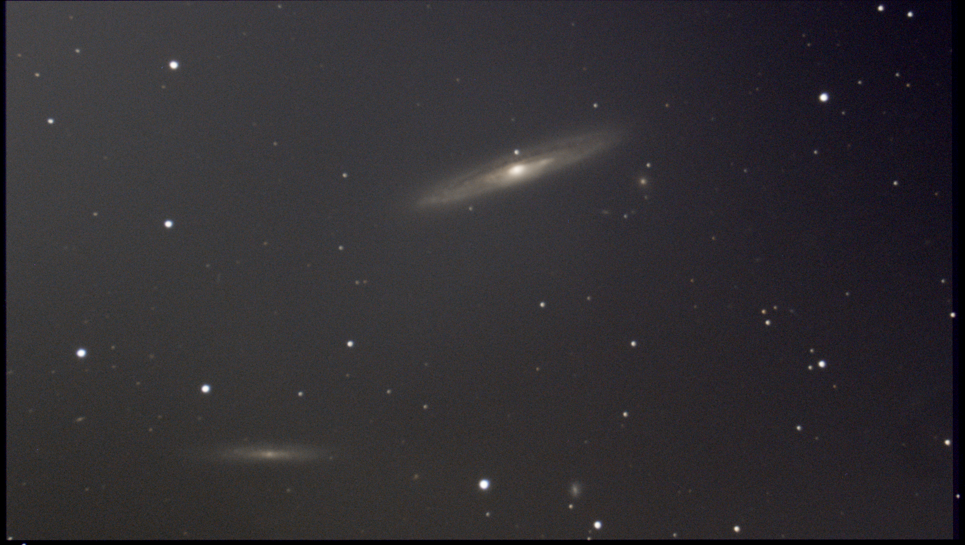

Message par darki » 24 avr. 2026, 14:39
Si quelqu'un sait me dire ce que sont ces petites trainées sur M58, merci

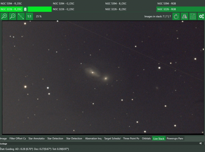

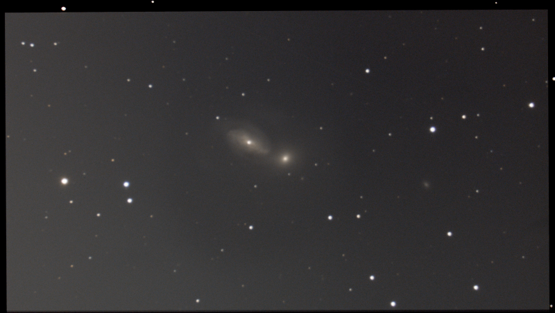

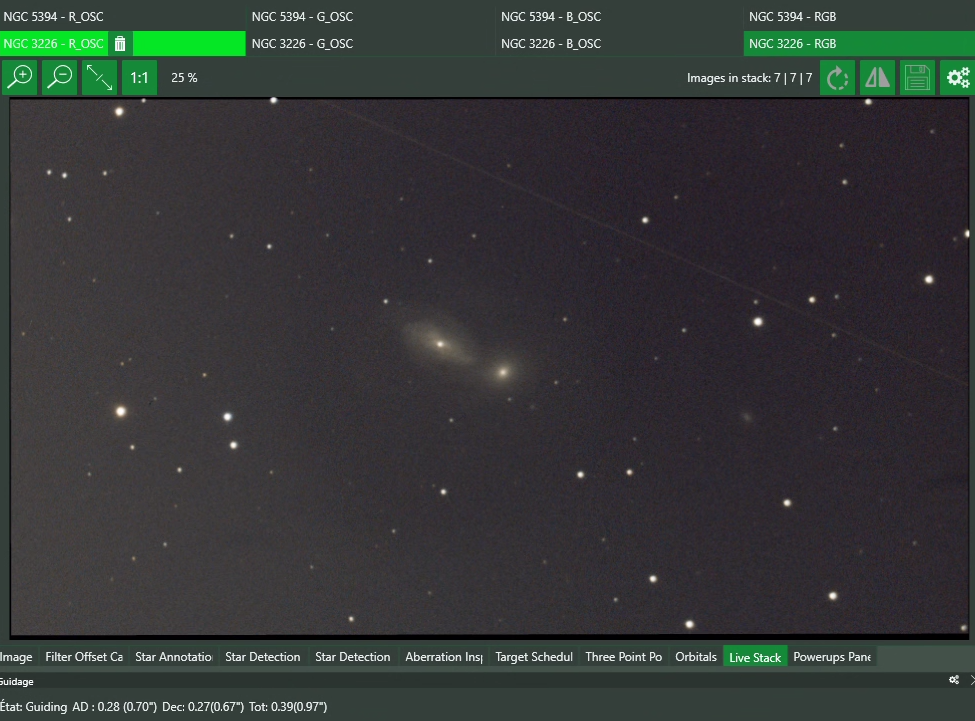

Message par darki » 25 avr. 2026, 00:17
Je poursuis mes tests d'automatisation NINA et de suivi avec ce setup tout en imageant quelques cibles.
Début de soirée en ajoutant quelques poses sur NGC 5394 et maintenant NGC 3226 qui vient de me déclencher un retournement au méridien dans NINA alors qu'elle y est passé depuis 21h54 .... bon, ca s'est bien géré quand même mais bizarre

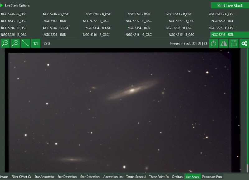

NGC 4216 : 33 x 90s

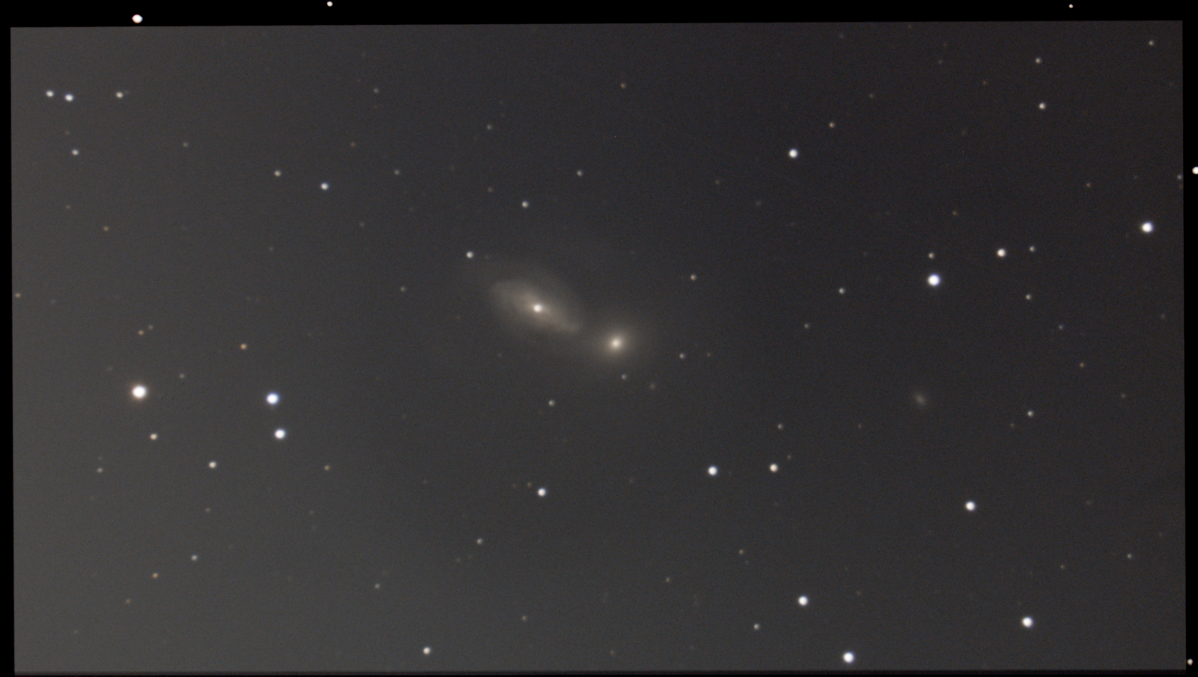

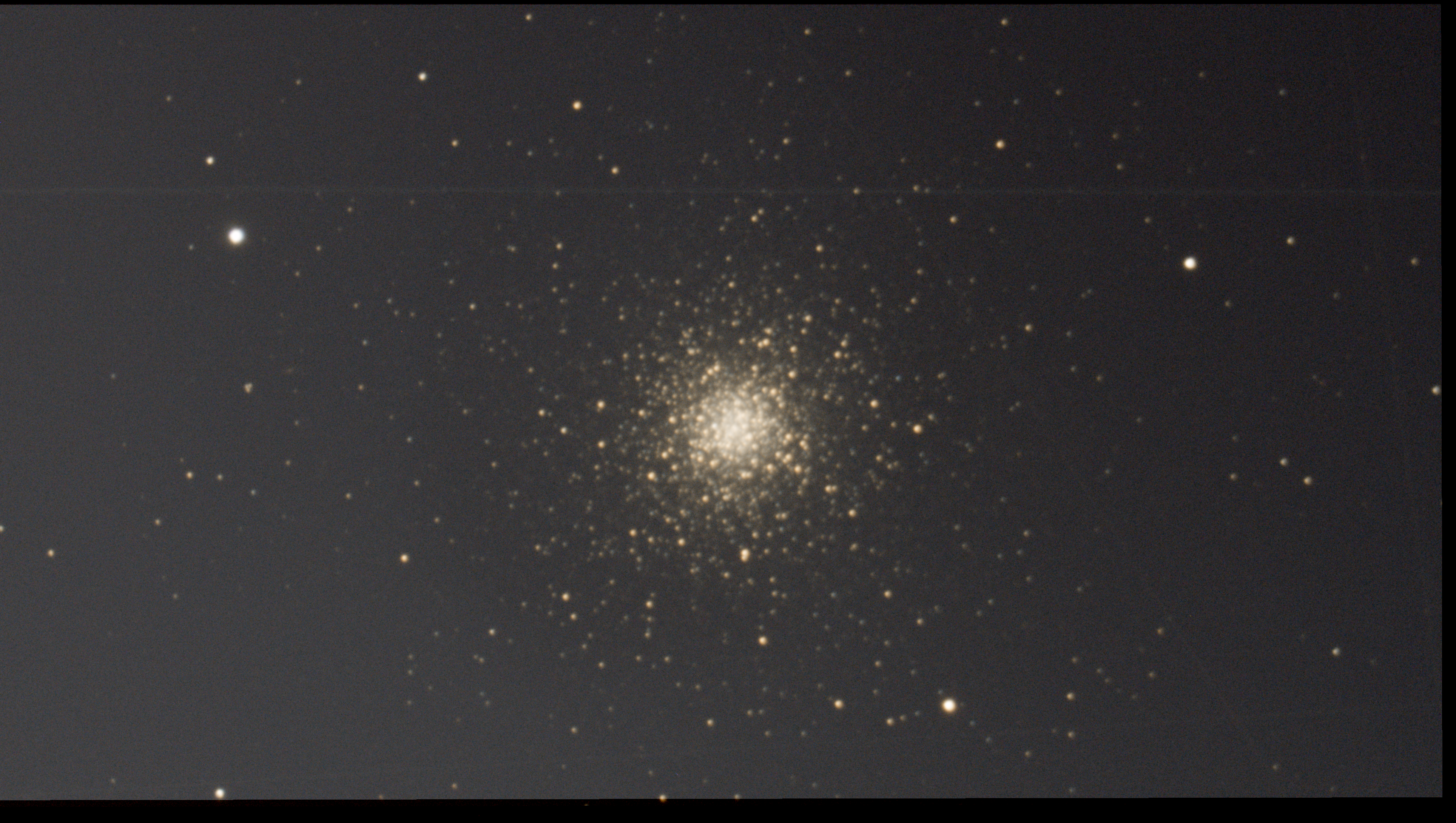

NGC 5272 : 13 x 60s

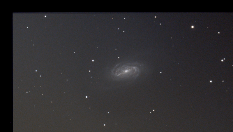

NGC 5746 : 31 x 90s

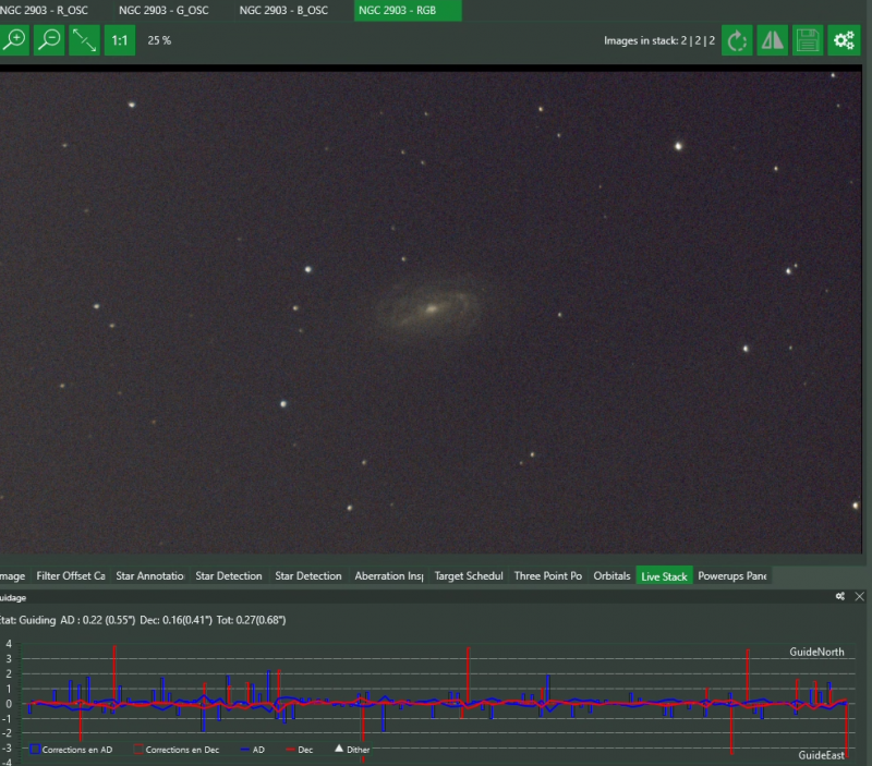

Message par darki » 27 avr. 2026, 23:53
NGC2903 2 x 120s pour le moment
Messages : 3883

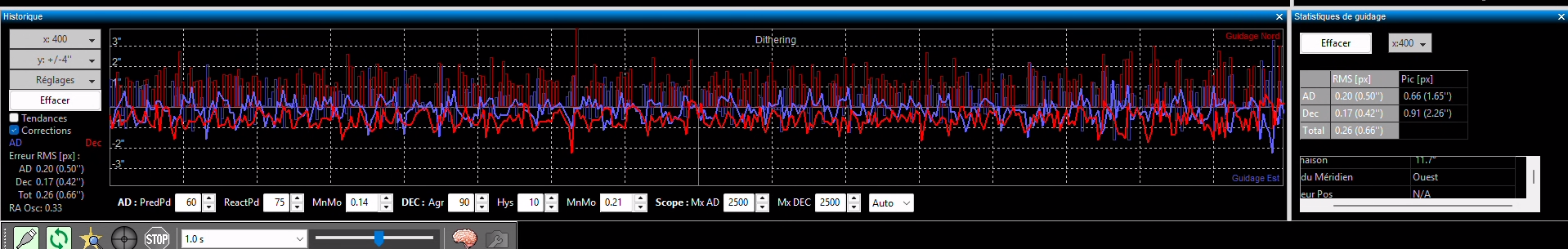

Message par darki » 28 avr. 2026, 00:05
D'ailleurs, guidage de compet (pour moi et mes critères vu d'où je suis parti)

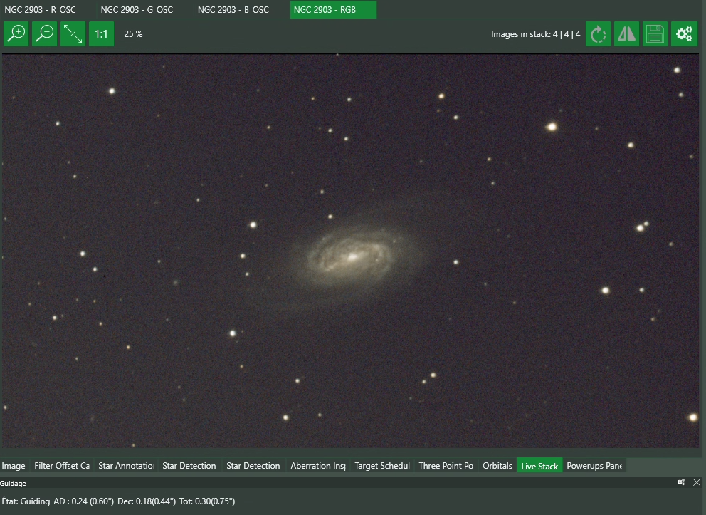

Malgré le vent (qui a un peu faibli), je continue avec le C8.
NGC 2903 - Livestack NINA, poses de 120s x 4

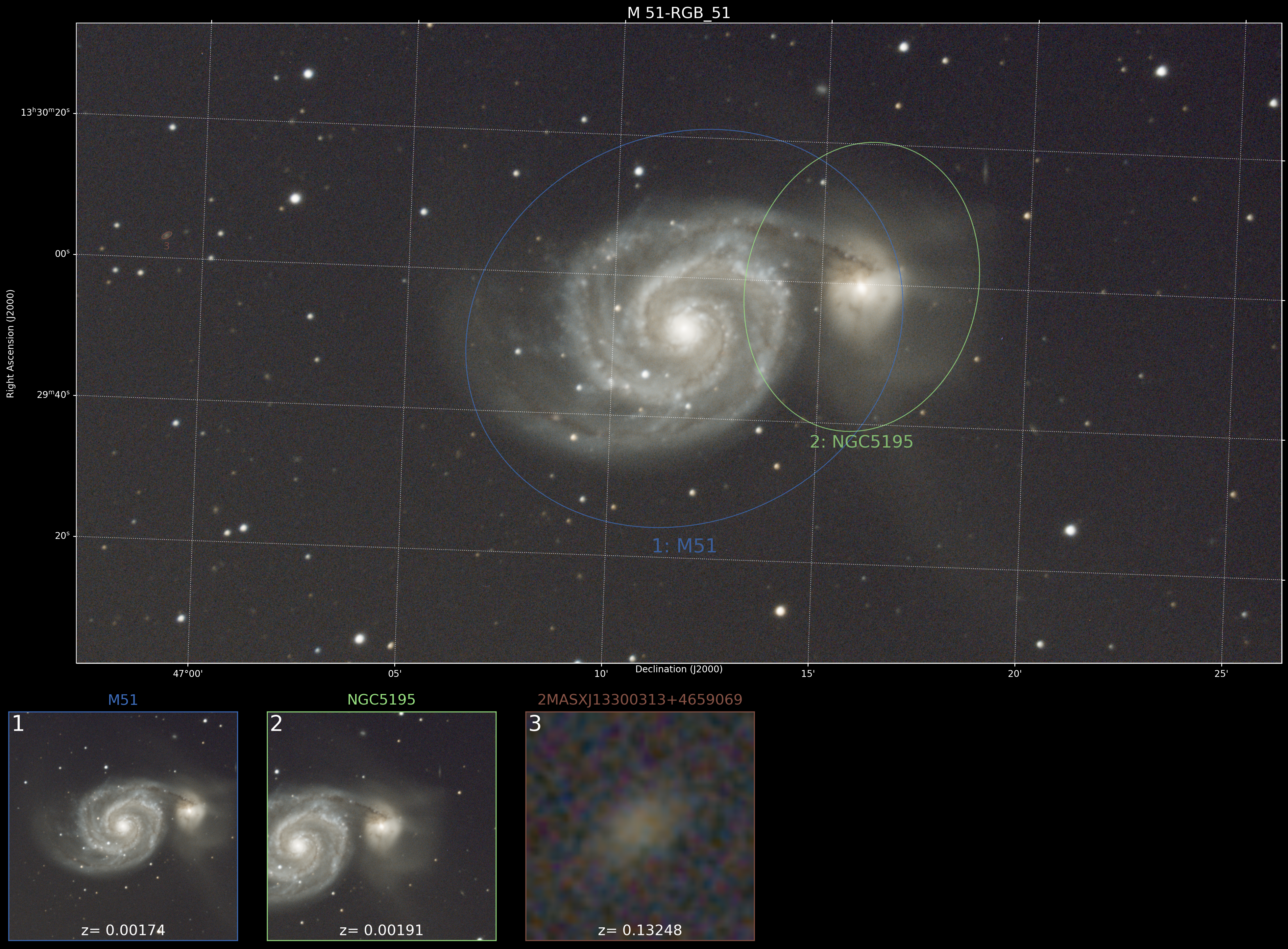

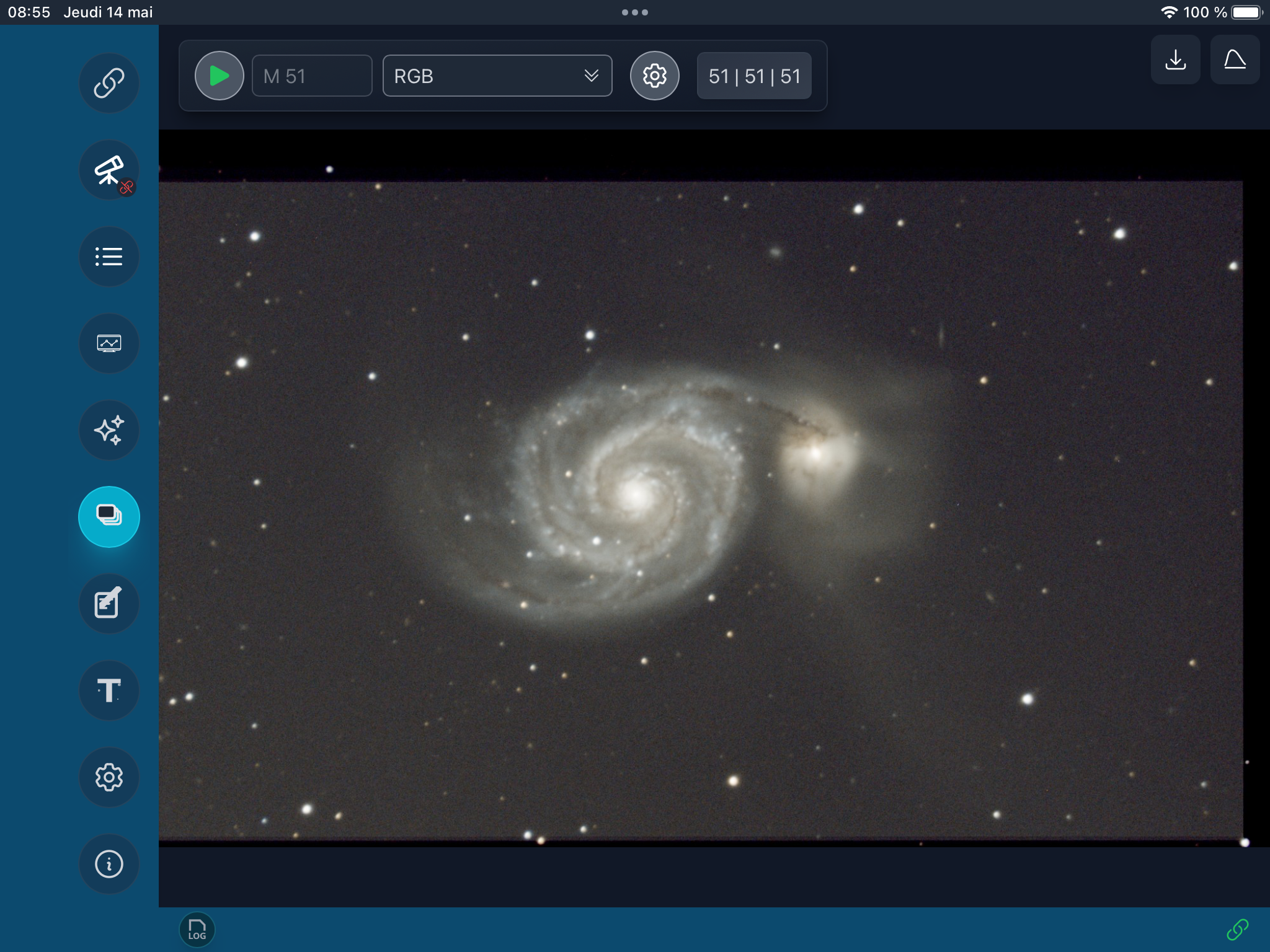

Message par darki » Aujourd’hui, 09:03
Hier soir, retour du cinéma un peu avant minuit et ciel dégagé, j’ai débâché et fait tourner le setup sur M51 avant d’aller au lit.
Voici le résultat du livestack 51 x 120s (screenshot de l’appli touc n stars de NINA)
Messages : 3883

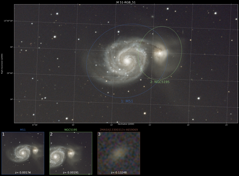

Message par darki » Aujourd’hui, 10:53
La version avec le script galaxy annotation.
