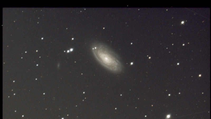

pour le moment, voici NGC2903 en 18 x 60s

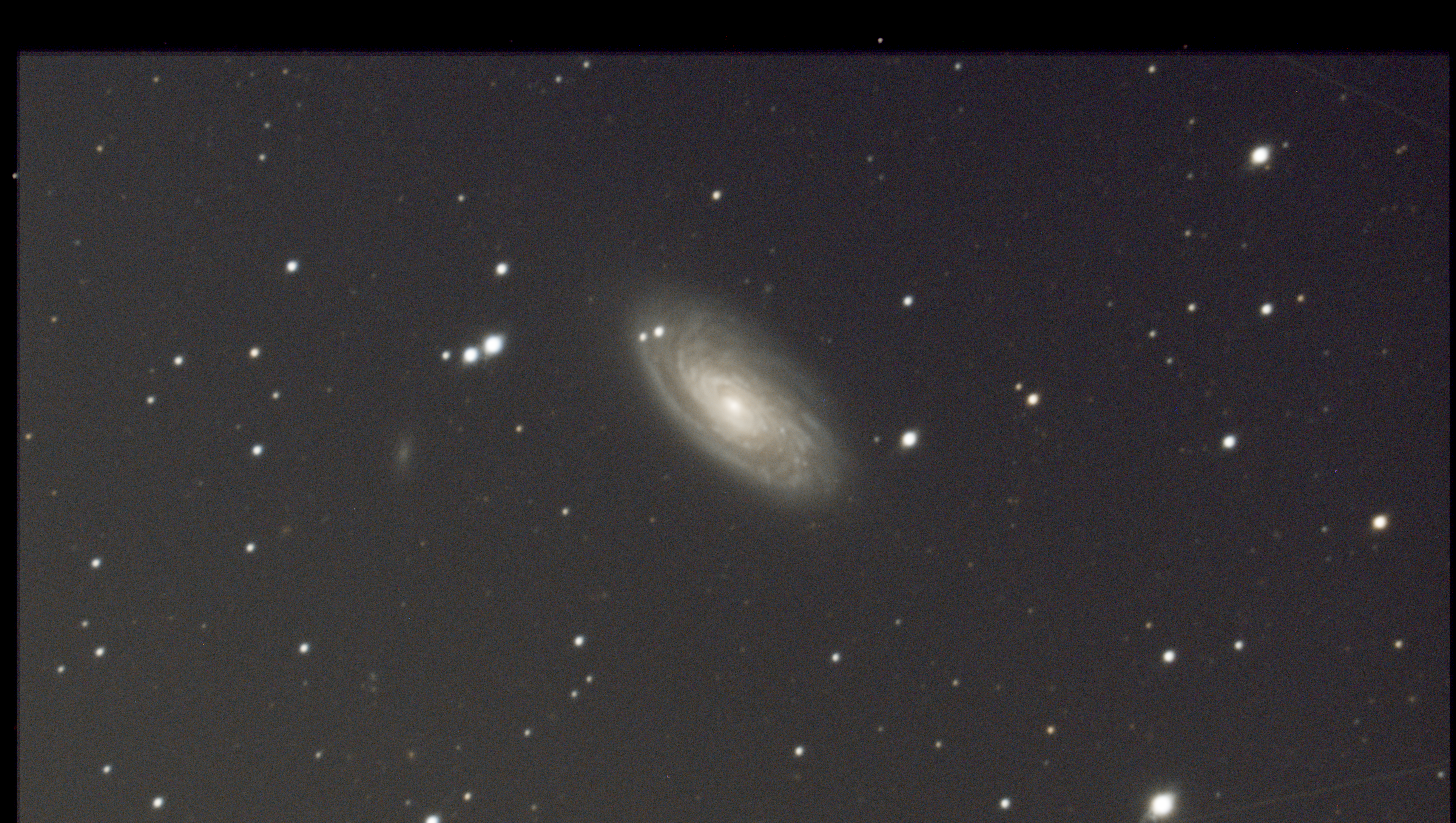

Voici le stack final de ngc2903

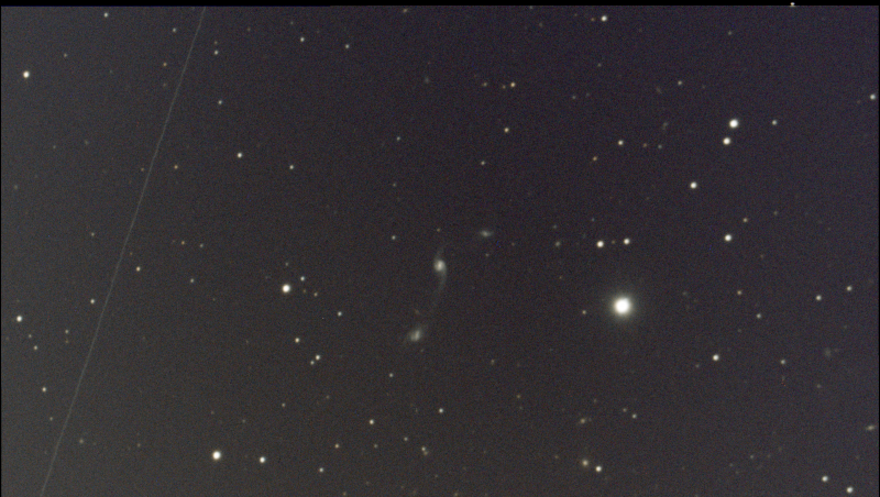

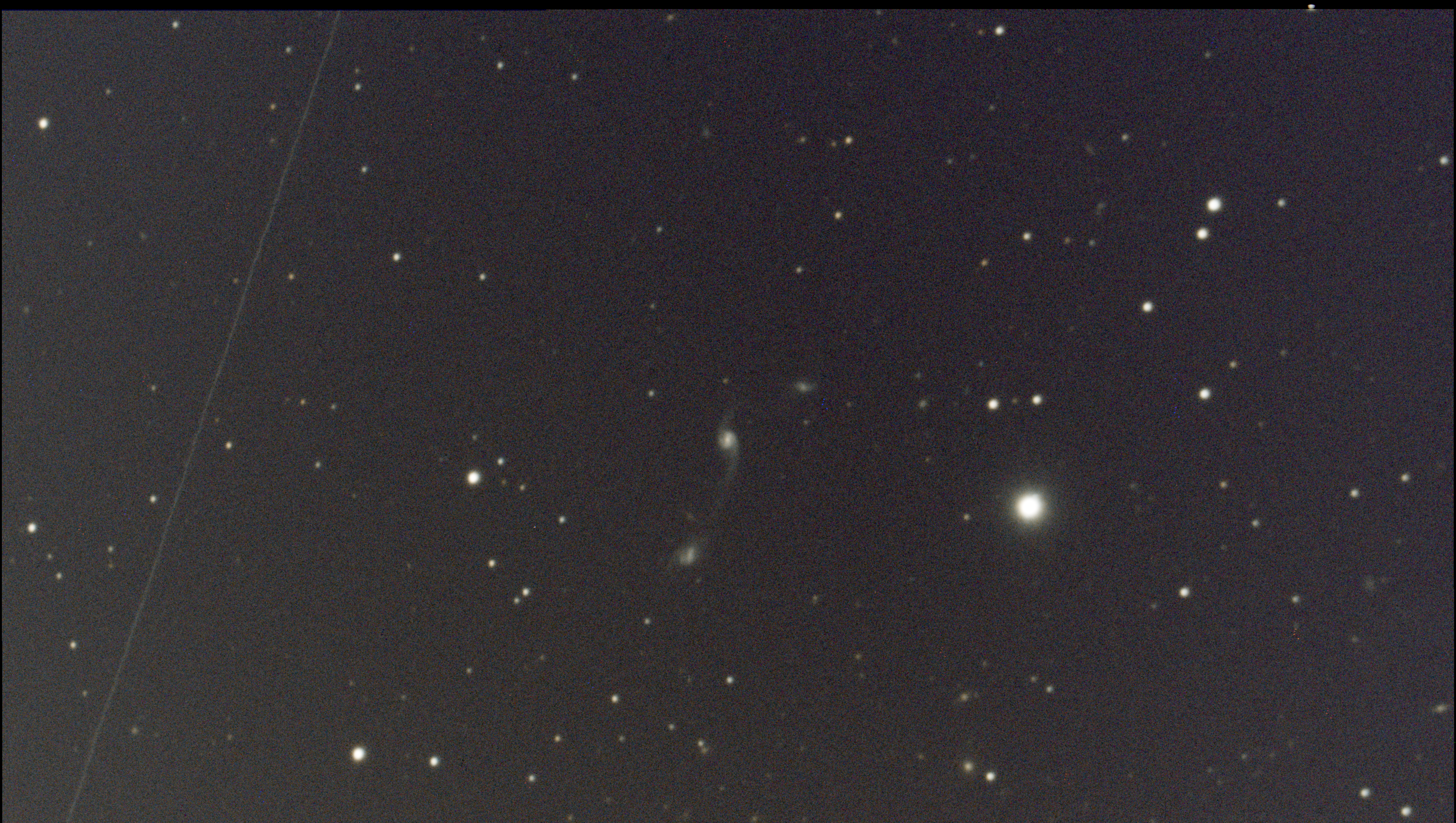

UGC 6350
prochaine cible, M58 avant son passage au méridien pour voir le retournement.
En fait des problèmes de guidage (guidage inversé en RA, en fait mauvaise information sur le pier side on dirait) semblent arriver si je point une cible juste un peu avant son passage au méridien mais je teste différent réglages pour trouver un combo qui fonctionne

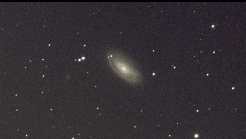

NGC 2903 - Livestack NINA, poses de 120s x 4

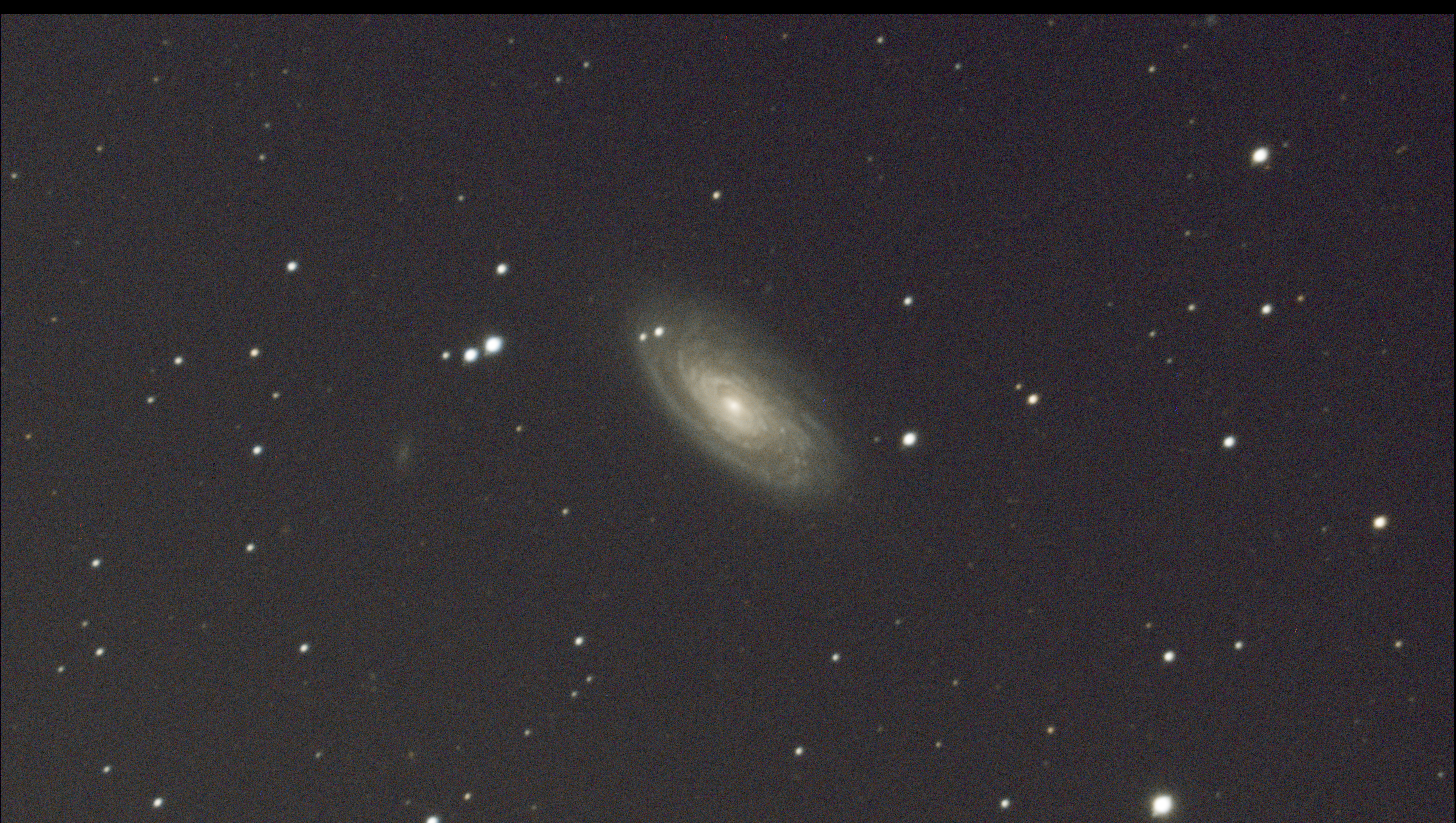

15 x 120s
