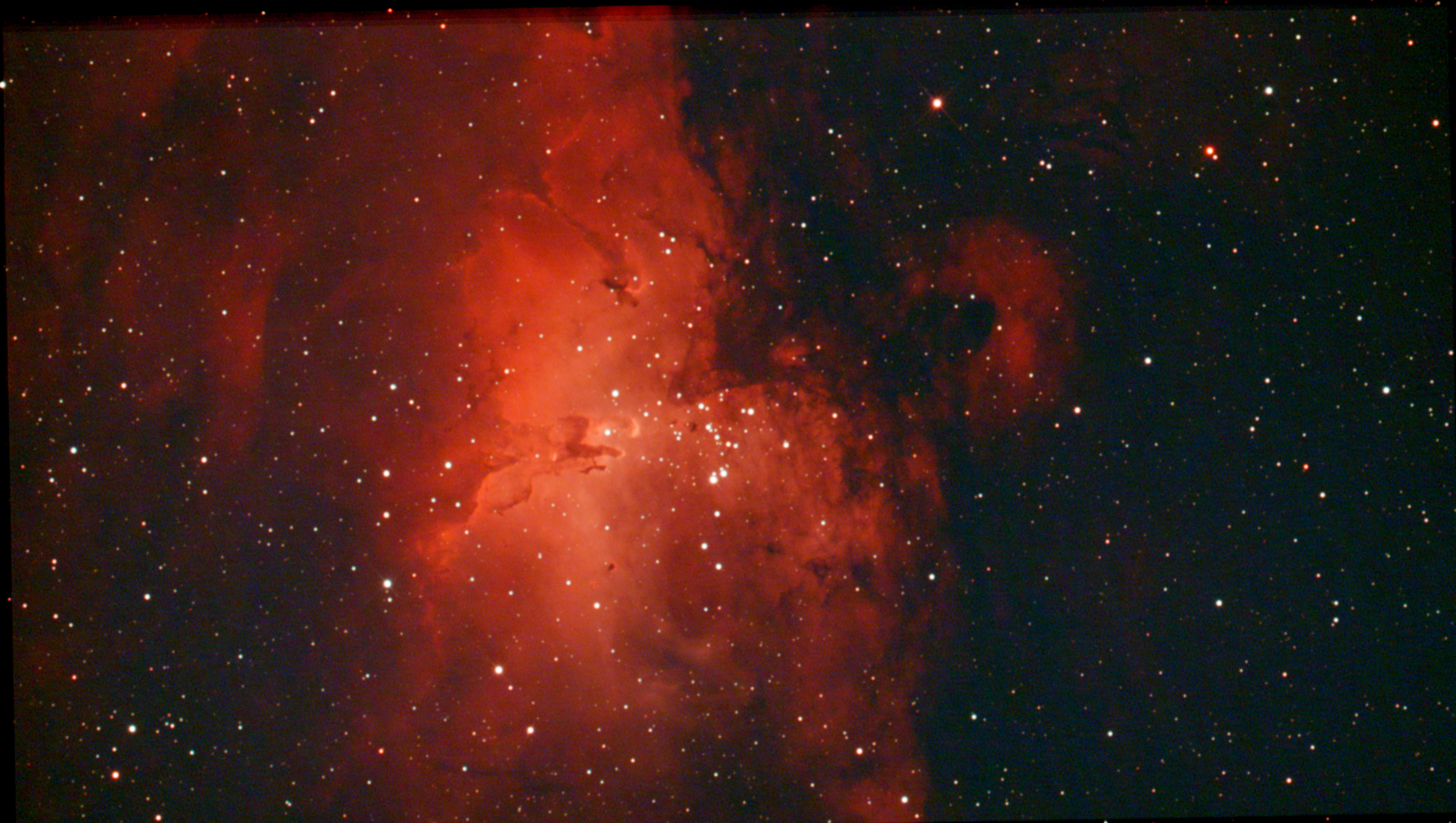

Bonjour, samedi soir j'ai capturé la nébuleuse de l'aigle M16 en 54*120sec et filtre dualband. Elle reste toujours assez basse chez moi et donc plus compliqué à capturer.

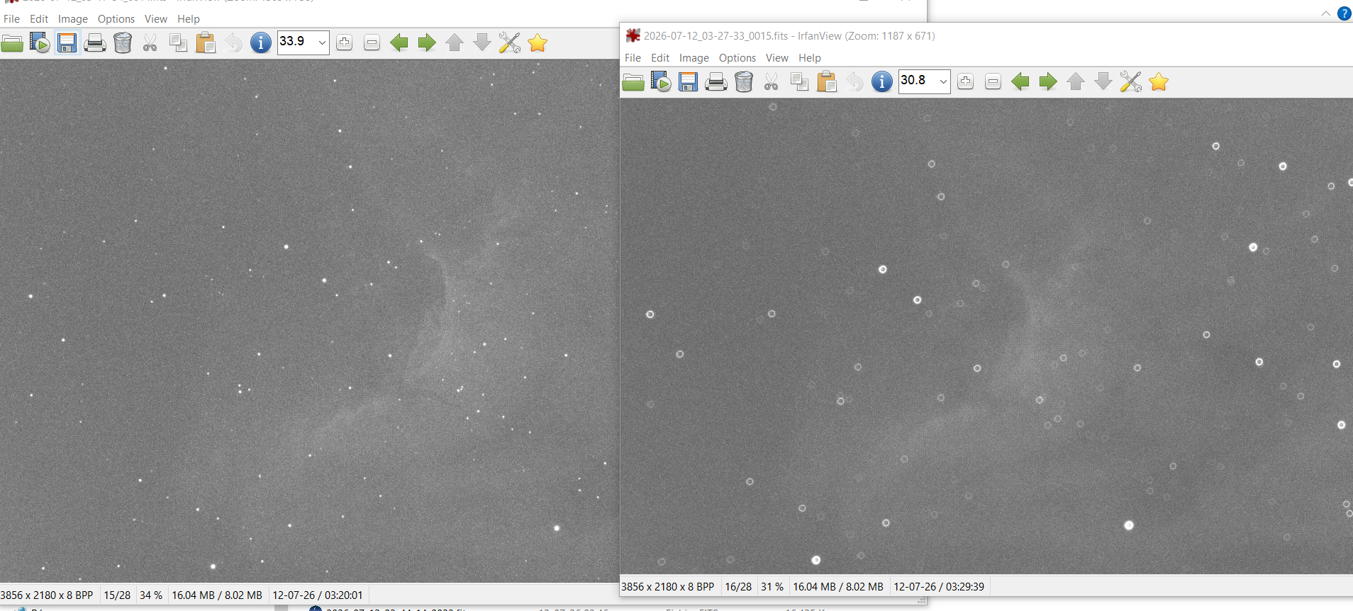

J'ai aussi fait un passage sur le pélican ic5070, mais après la 15 images c'est devenu flou d'un coup. Je pense que c'est l'autofocus qui a déraillé. J'ai mis 20mins avant de m'en rendre compte, alors j'ai tout remballer. Je vais voir si je peux sortir qqchose avec 15*120sec en dualband.
