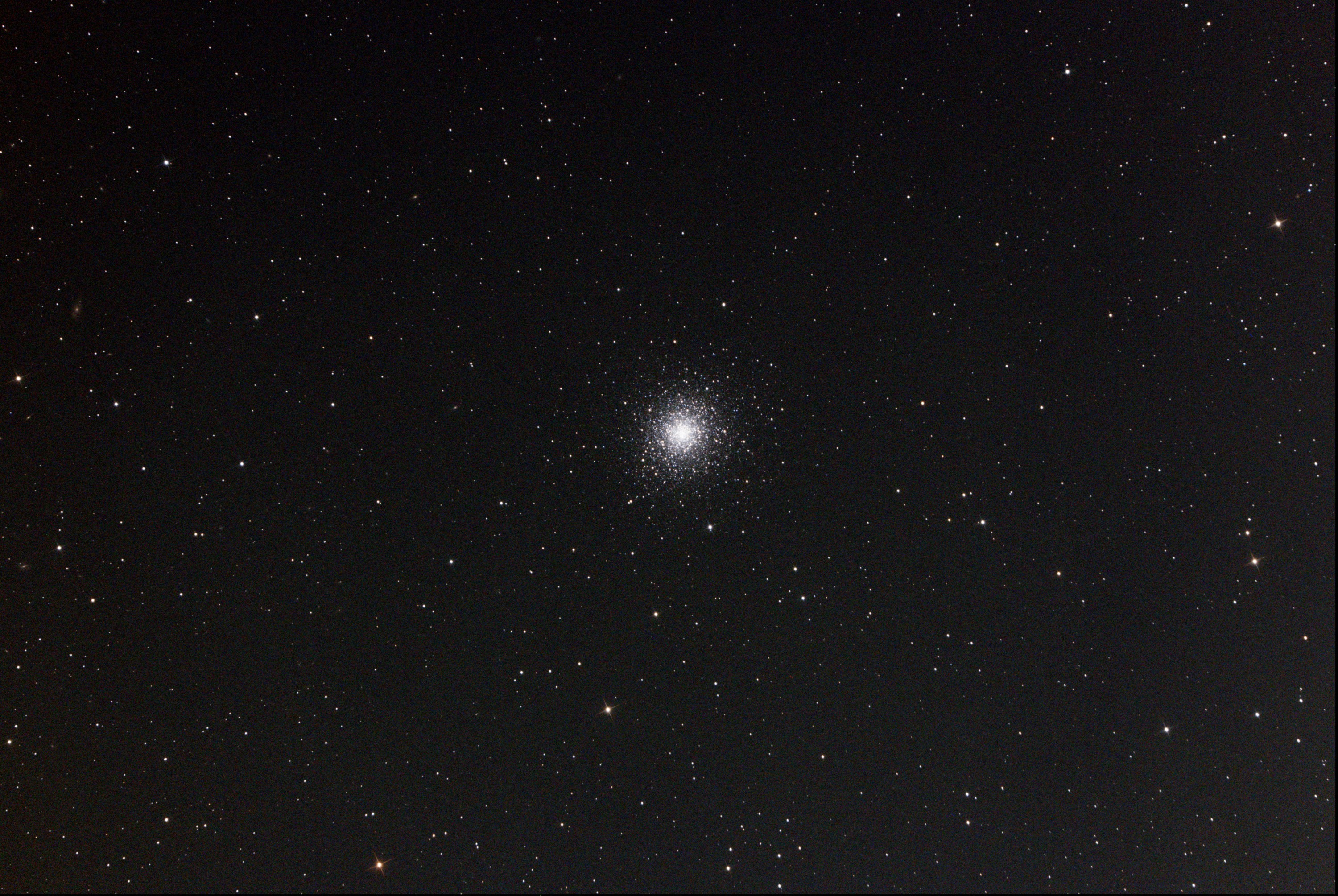

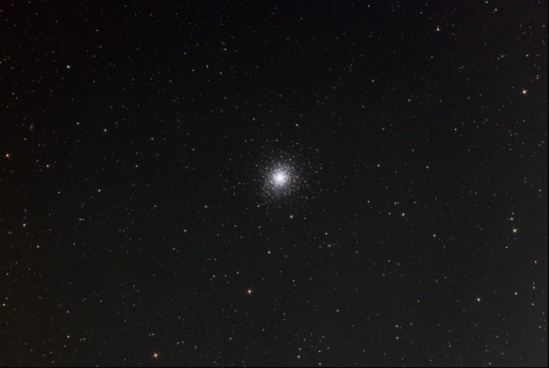

M13 - TS140 à f/5.2 - 2600M filtre L - 30x60s
Et je passe aux couches RVB... La FWHM a pris 1 point et le guidage est à 0.50... M13 baisse de plus en plus. A mon avis, je ne pourrais pas faire la cam couleur ce soir.

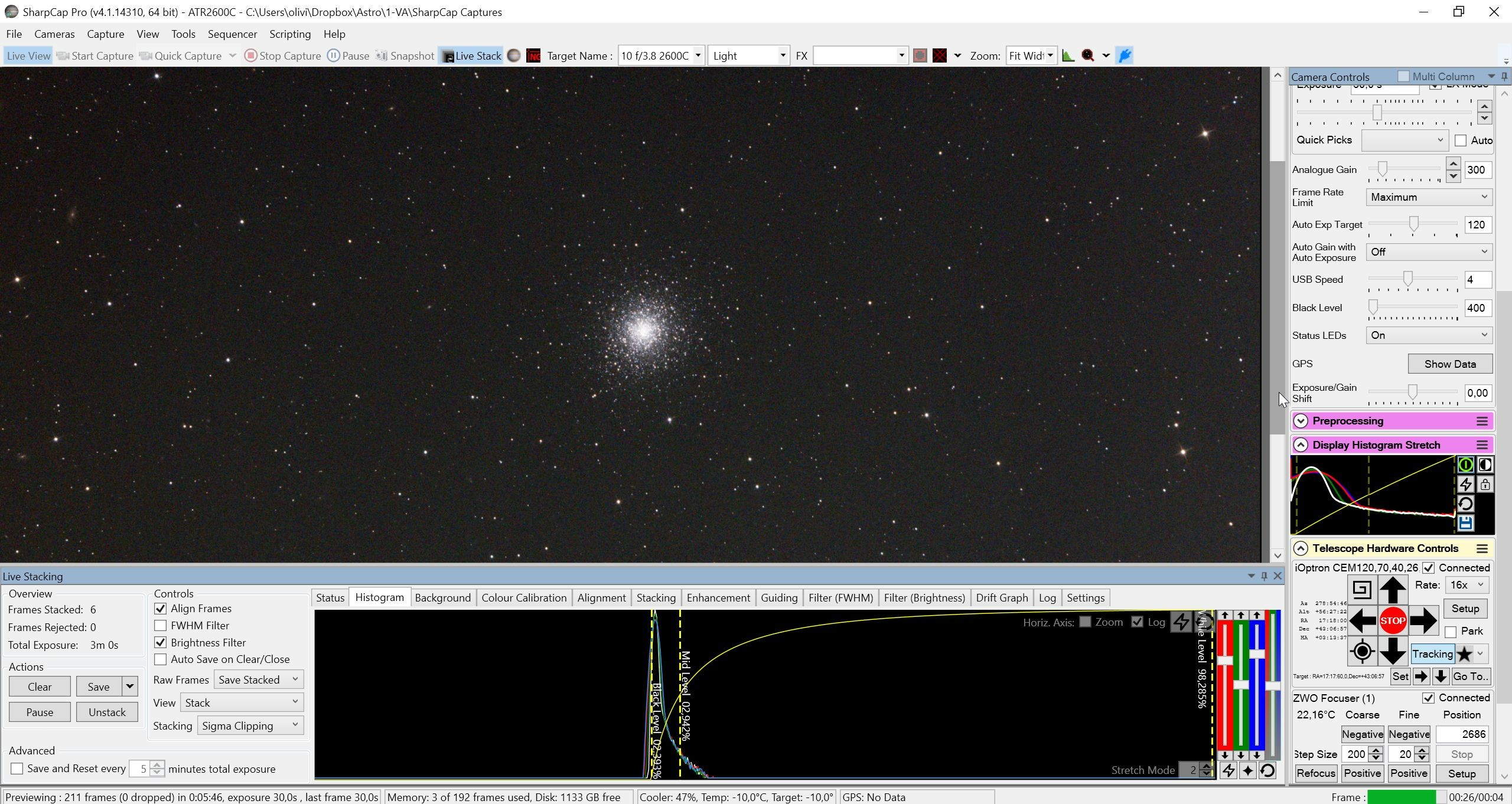

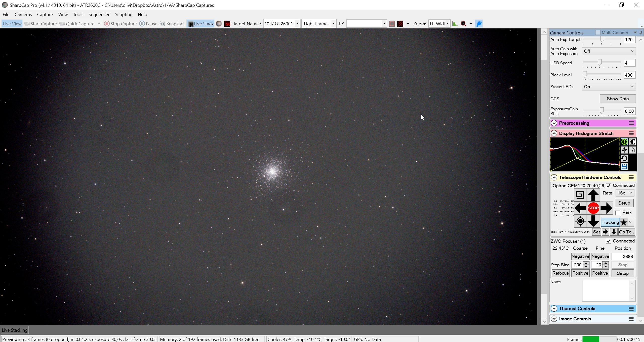

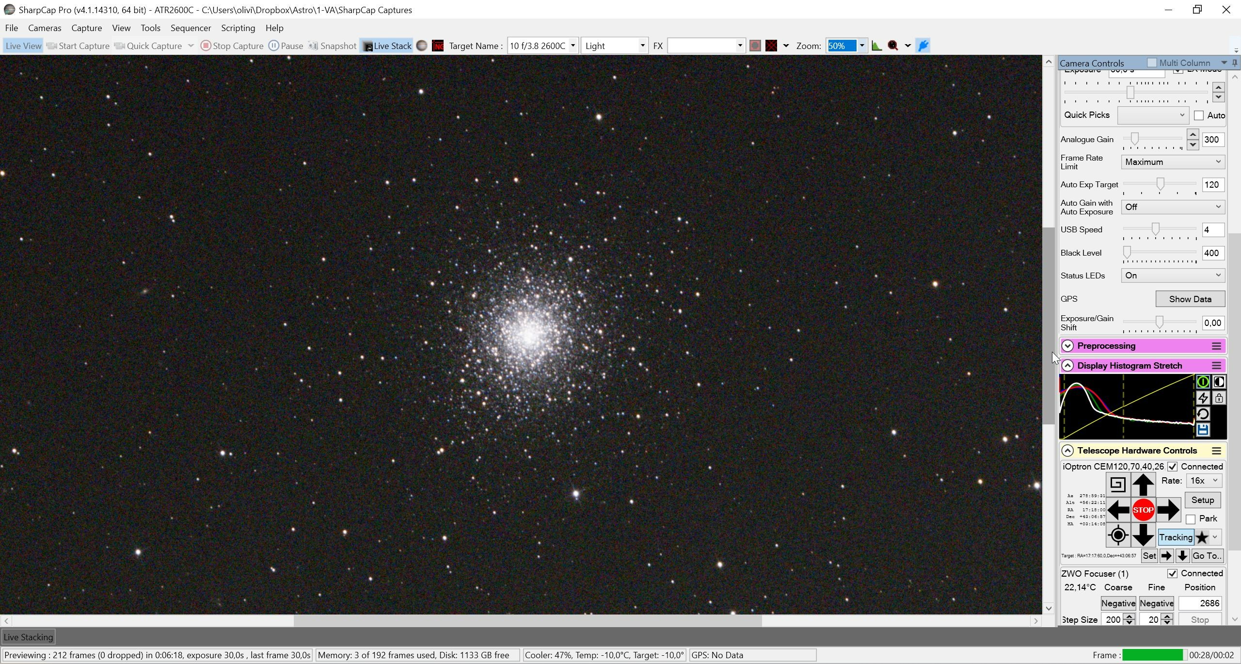

Alors ?????? Premières lumières du N-AG10... Je vous spoile de suite le résultat, ensuite je détaille :-)
M92, en poses de... 30s (ah oui, ça change du C9)... à f/3.8 (Maxfield)
6x30s (3mn)
2026-09-21 22_19_39-SharpCap Pro (v4.1.14310, 64 bit) - ATR2600C - C__Users_olivi_Dropbox_Astro_1-VA.jpg
Zoom 50%
Donc : ça marche !!! Ouf !!! (J'avais un peu peur de débuter ce soir 3 mois de galères... mais non, ça va !)
12x30s (6mn)

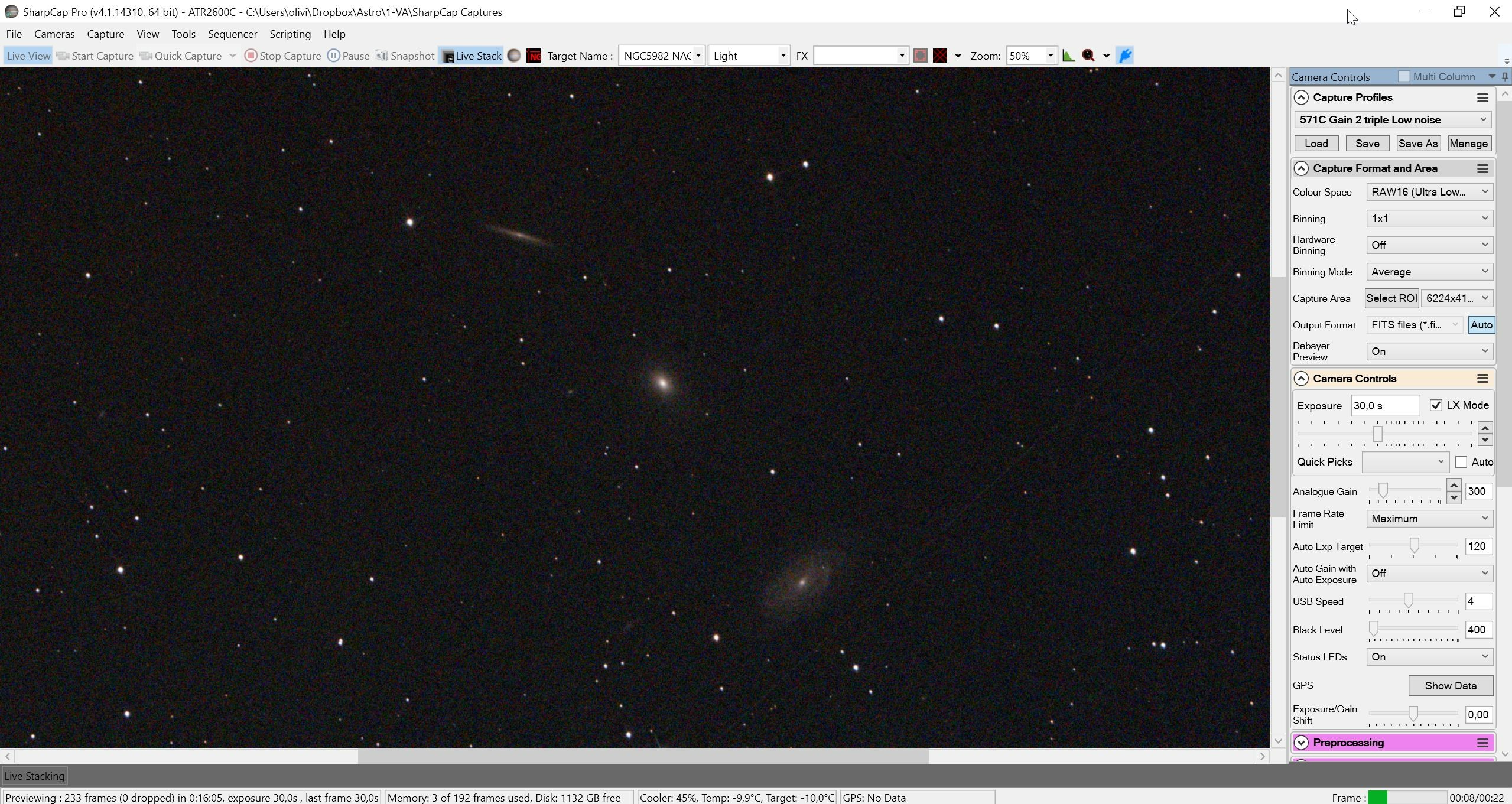

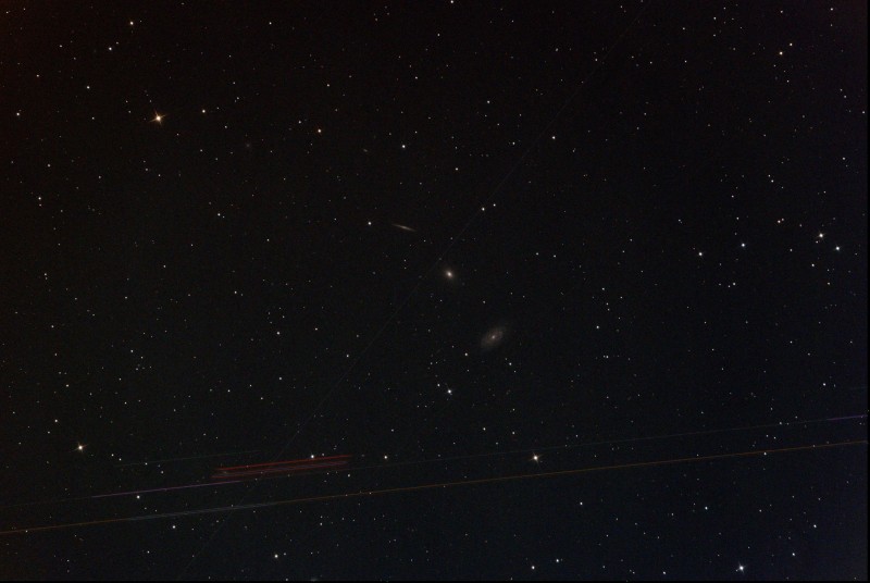

Message par Olivier-Fantasy » Aujourd’hui, 22:31

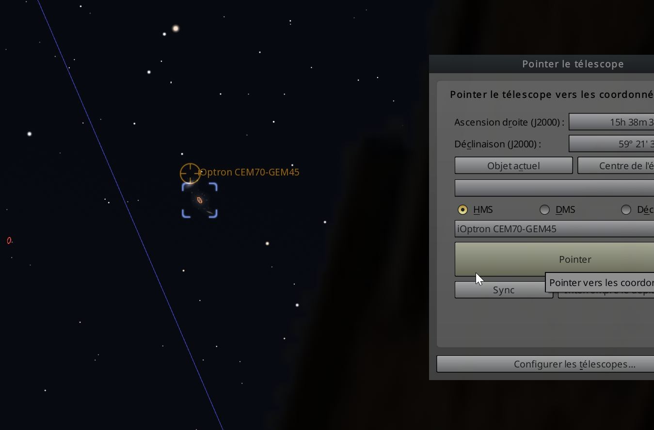

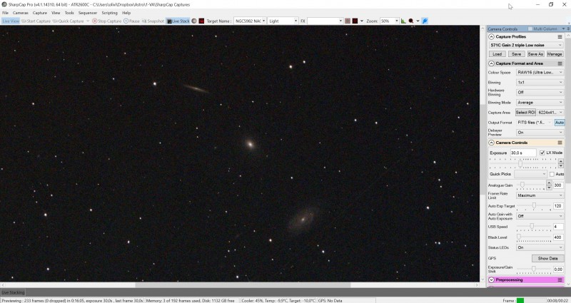

Très optimiste - mais autant se faire plaisir (même si ces 3 là auraient mérité la cam mono) : le trio autour de NGC5982, au raz du mur du voisin, avant qu'elles ne s'en aillent...
2026-09-21 22_23_00-Stellarium 26.2.jpg (60.37 Kio) Consulté 30 fois
Ça va être chaud ! Mais ça va, je les ai captées à temps...

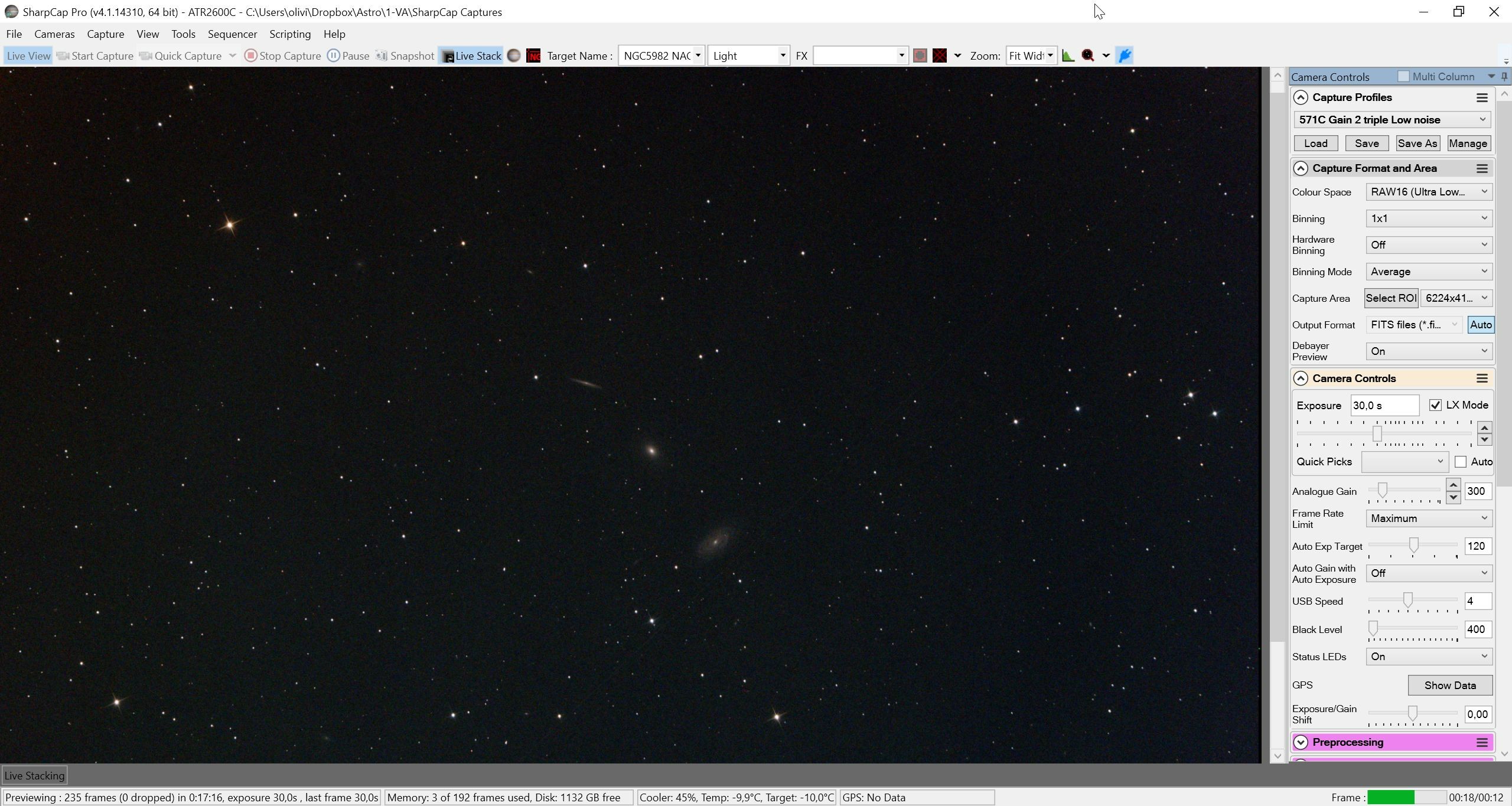

Ici à 12x30s (6mn) :
2026-09-21 22_29_58-SharpCap Pro (v4.1.14310, 64 bit) - ATR2600C - C__Users_olivi_Dropbox_Astro_1-VA.jpg
Le champ complet (c'est joli, les petites aigrettes !! ;-) ) :
2026-09-21 22_31_10-SharpCap Pro (v4.1.14310, 64 bit) - ATR2600C - C__Users_olivi_Dropbox_Astro_1-VA.jpg

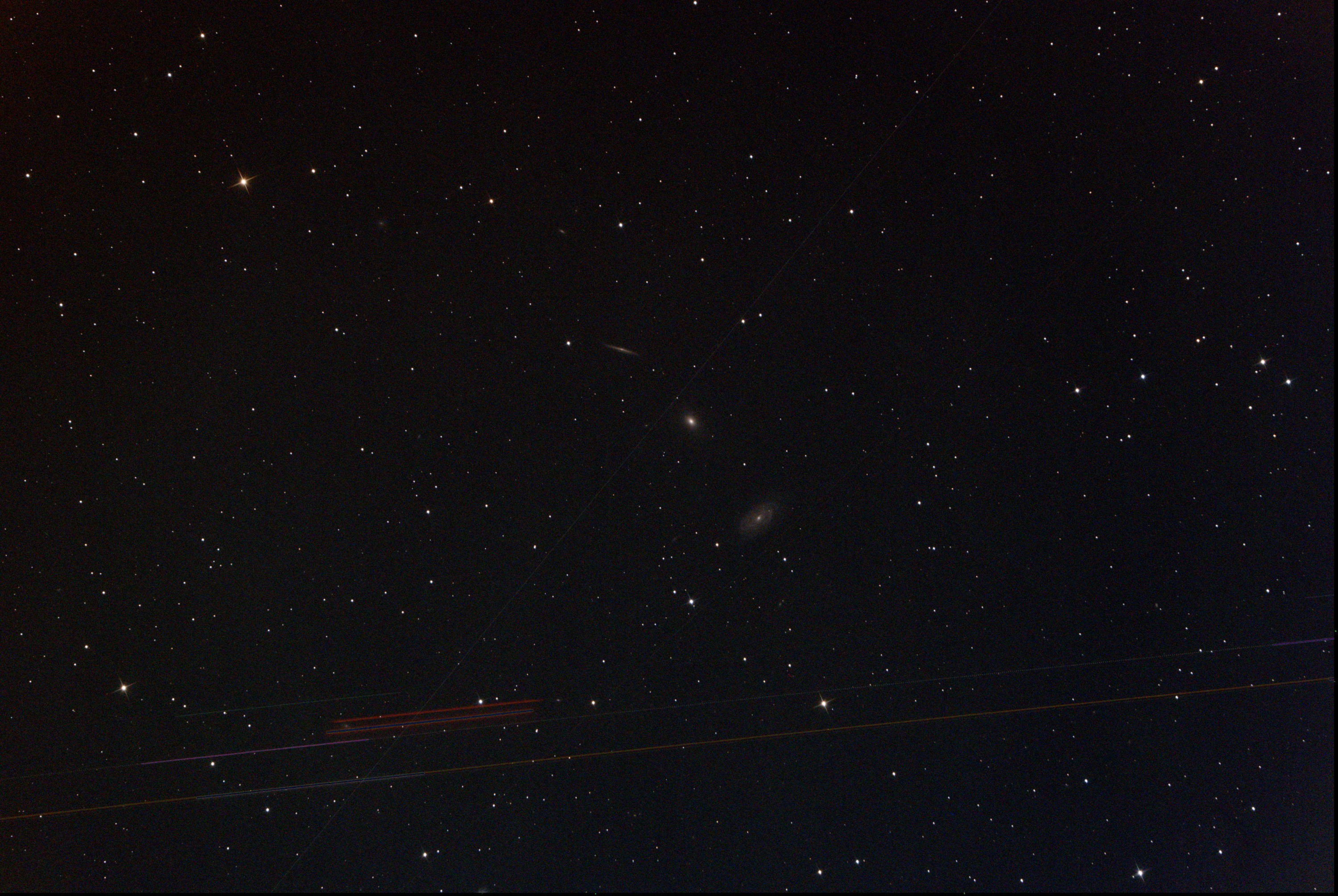

18x30s (9mn)

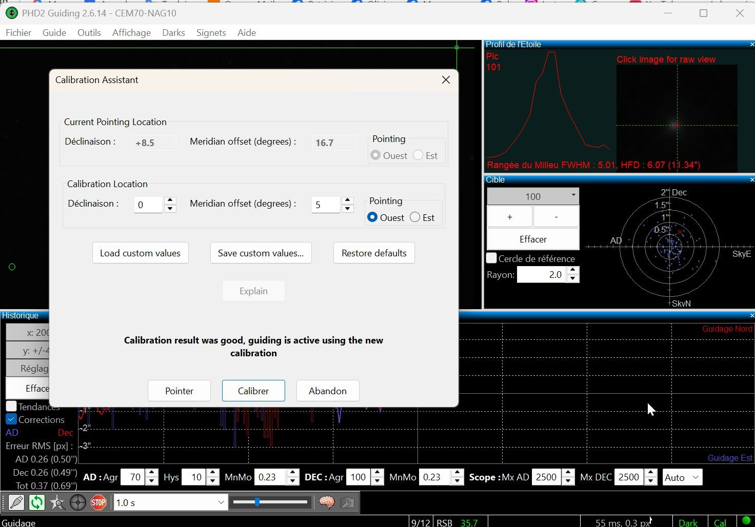

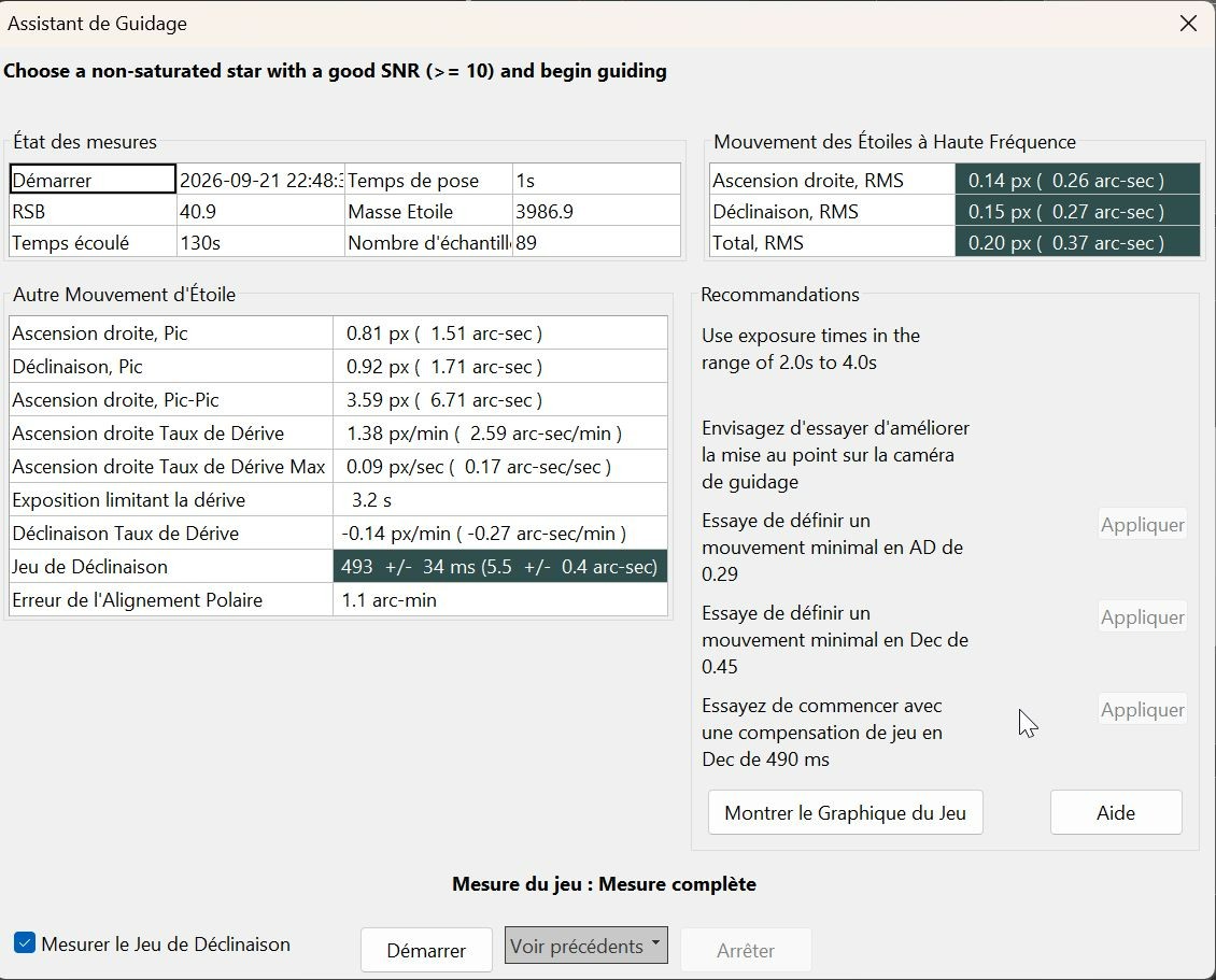

Allez, j'allais me taper le toit, donc fini de jouer, je suis parti faire la calibration de PHD2. Nouvelle cam de guidage 60/240 + cam asi715C = nouveau profil à créer, MAP, darks, calibration, etc.
Mais bon, fallait bien le faire...
Assistant de guidage... on clique sur "Accepter" pour tout (et faudra que je vérifie la MAP de la lunette, faite au pif tout à l'heure)

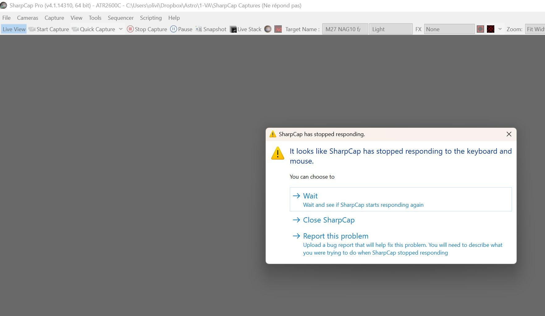

Ah tiens ! Cela faisait longtemps... Confiant, je change de profil sans couper la caméra entre deux... Erreur ! :mrgreen:
2026-09-21 22_54_30-SharpCap Pro (v4.1.14310, 64 bit) - ATR2600C - C__Users_olivi_Dropbox_Astro_1-VA.jpg
Ctrl + Alt + Suppr... et on relance (car il ne se passe rien quand on clique sur "Redémarrer" dans la fenêtre)... La routine.

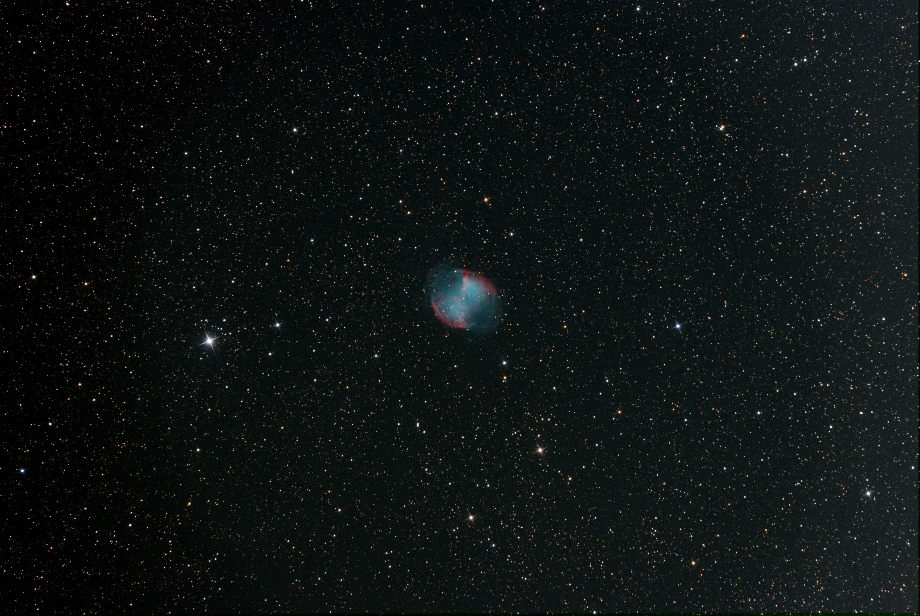

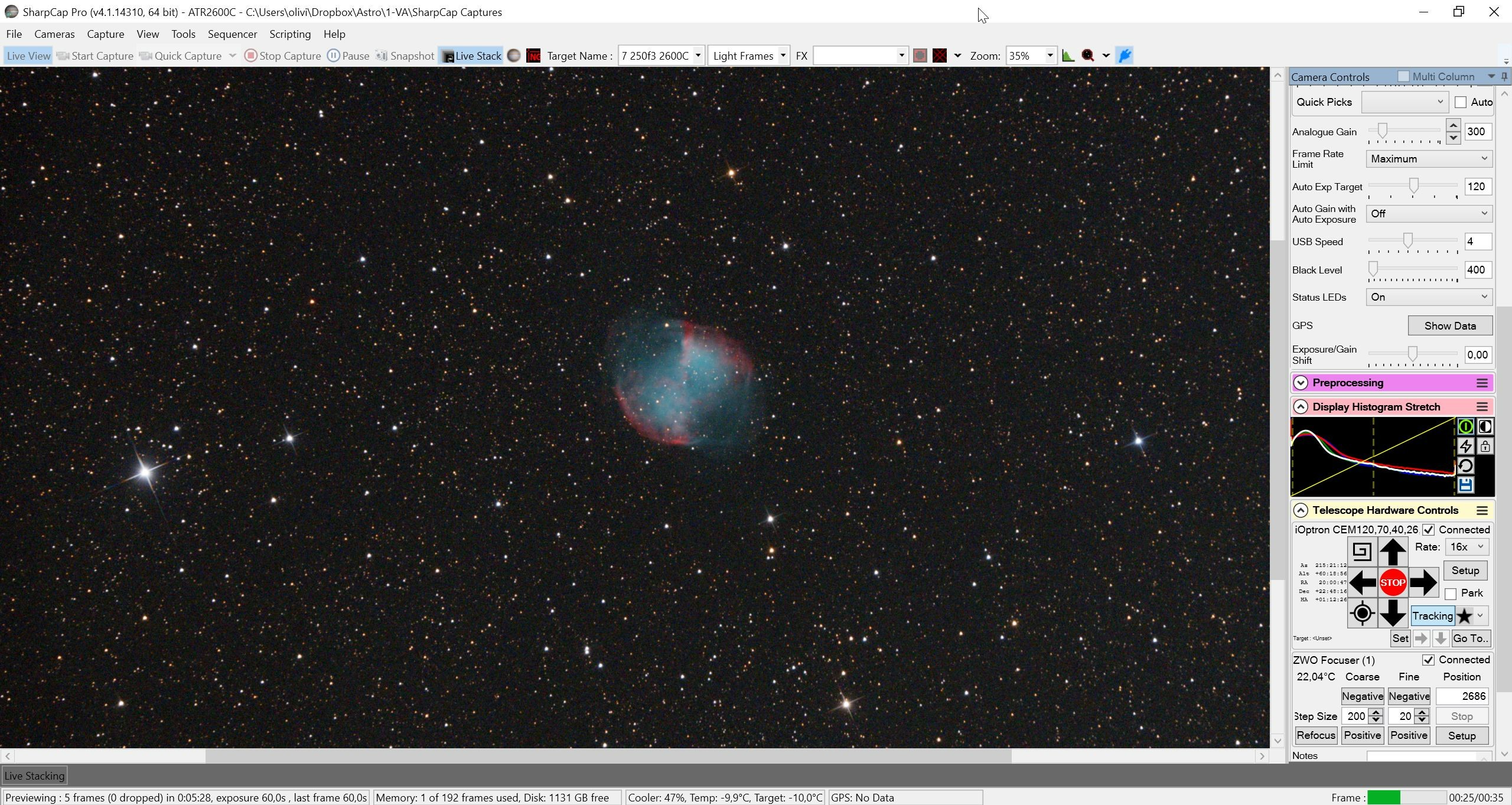

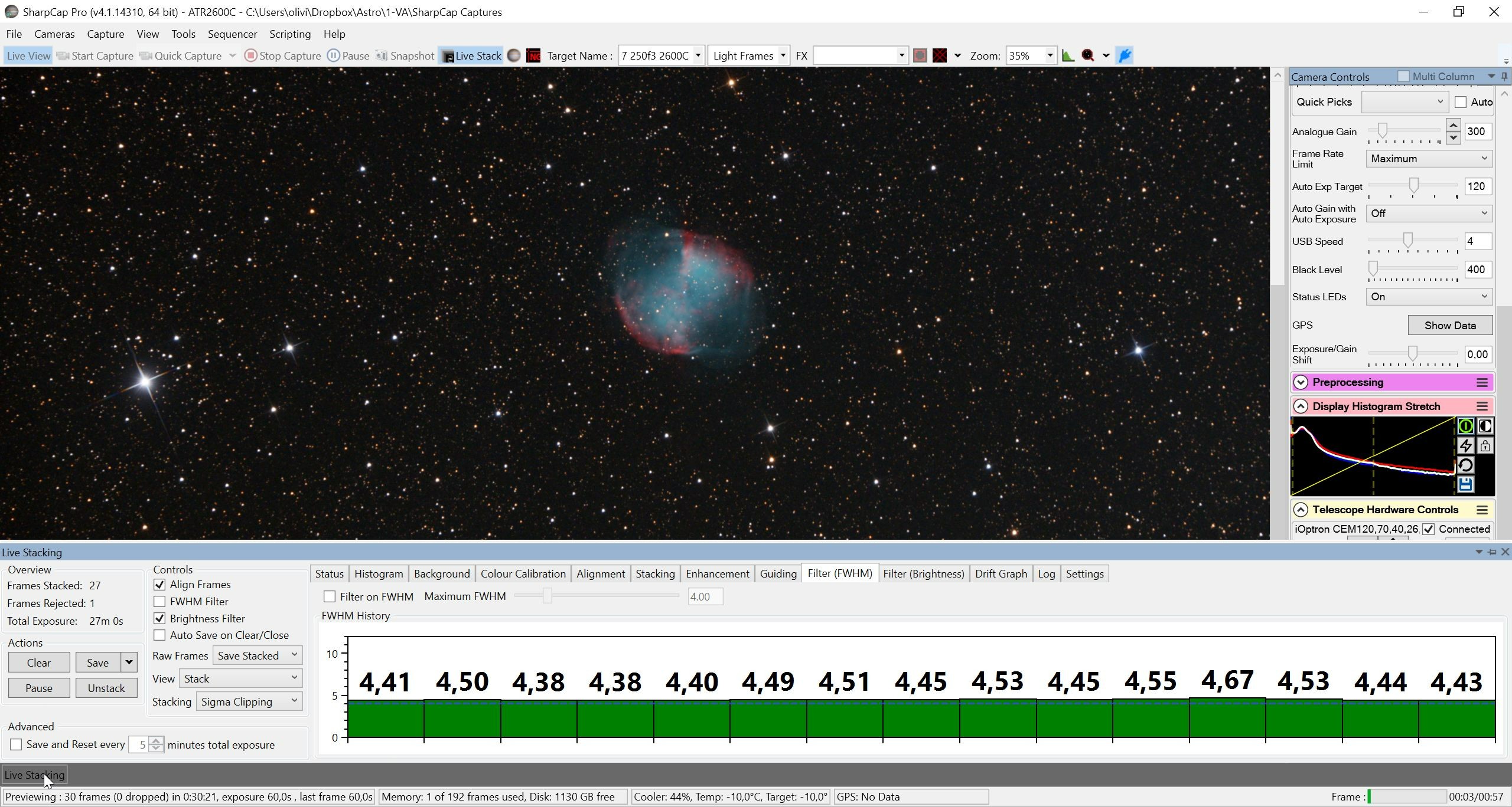

Allez, pour le plaisir, un coup d'oeil à M27... mais la lune, bien tôt pleine, est juste en dessous !!! Pas bon pour les couleurs, ça ! ;)
M27, 3x60s
2026-09-21 23_01_10-SharpCap Pro (v4.1.14310, 64 bit) - ATR2600C - C__Users_olivi_Dropbox_Astro_1-VA.jpg
Pfffff... bon ben j'adore !!! Ça pète, je trouve (malgré la lune), et j'aime bien les aigrettes, au final (j'avais un peu peur, car il n'y en a pas dans les lunettes ou le C9).
La FWHM est remontée d'un point. Vu que la température n'a guère bougé et que les étoiles semblent fines dans la nébuleuses, je pense que ça vient du ciel.

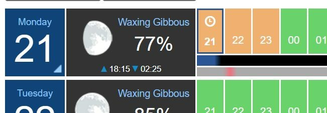

Et d'après eux, je suis sous les nuages...
2026-09-21 23_05_09-SharpCap Pro (v4.1.14310, 64 bit) - ATR2600C - C__Users_olivi_Dropbox_Astro_1-VA.jpg
2026-09-21 23_05_09-SharpCap Pro (v4.1.14310, 64 bit) - ATR2600C - C__Users_olivi_Dropbox_Astro_1-VA.jpg (24.97 Kio) Consulté 17 fois
Et d'après d'autres : non ! Donc, moi je n'en vois pas, mais j'ai une frame qui a sauté, donc j'imagine qu'il doit trainer des trucs là-haut !

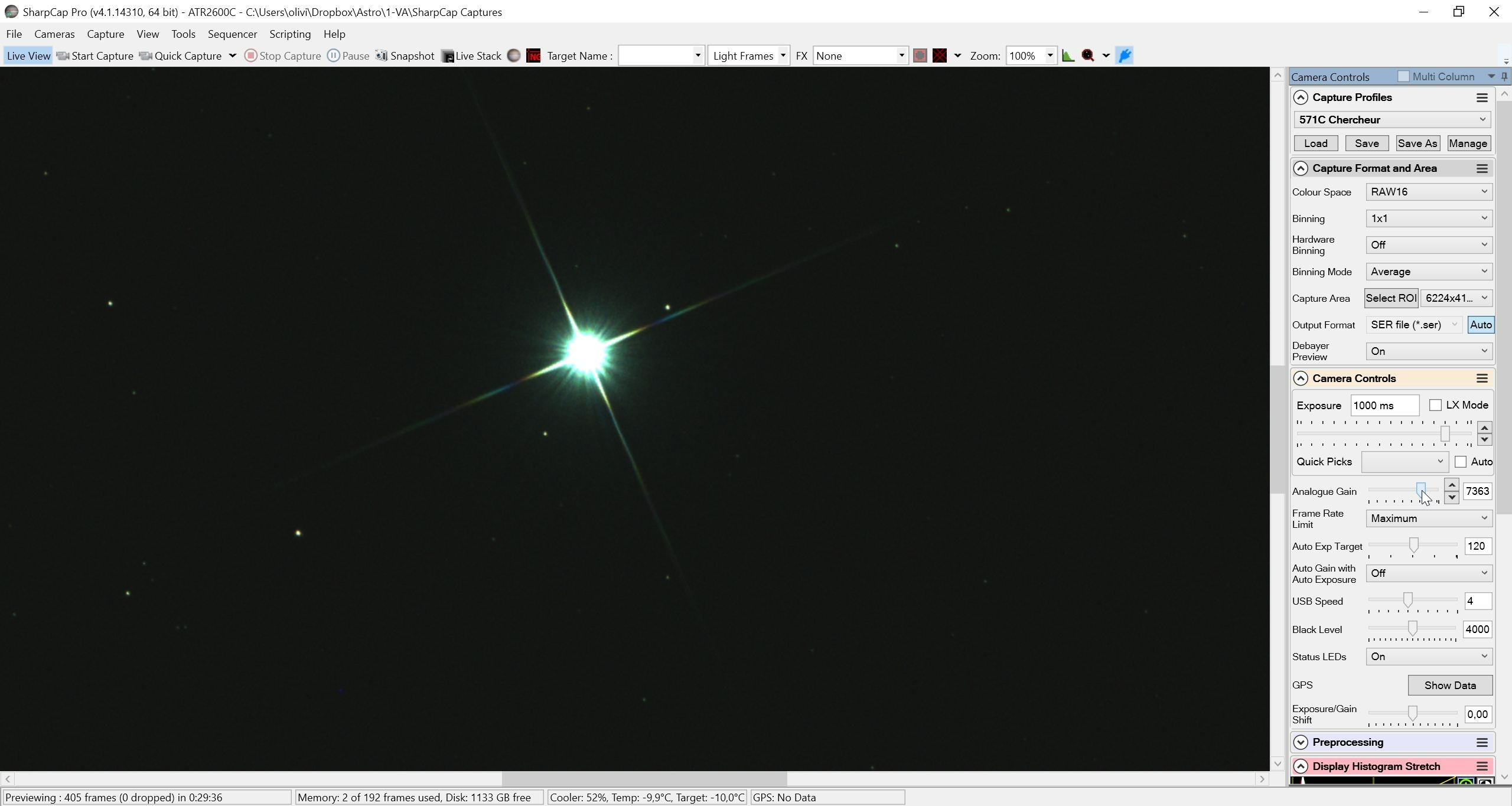

Du coup, pendant que ça tourne, je vous raconte un peu comment s'est passé le lancement :

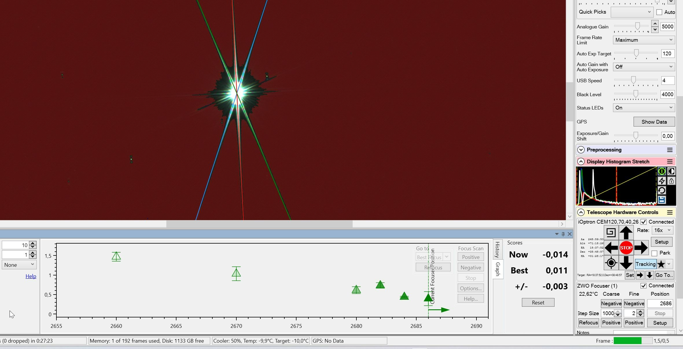

Déjà, j'avais fait la collim avec l'Ocal (heureusement !) et je pensais "finir sur étoile", comme on dit... Mais j'avais peur de galérer à trouver la MAP.
En fait, merci la CEM70, elle m'a posé le gros BB direct sur Vega... et je le voyais !

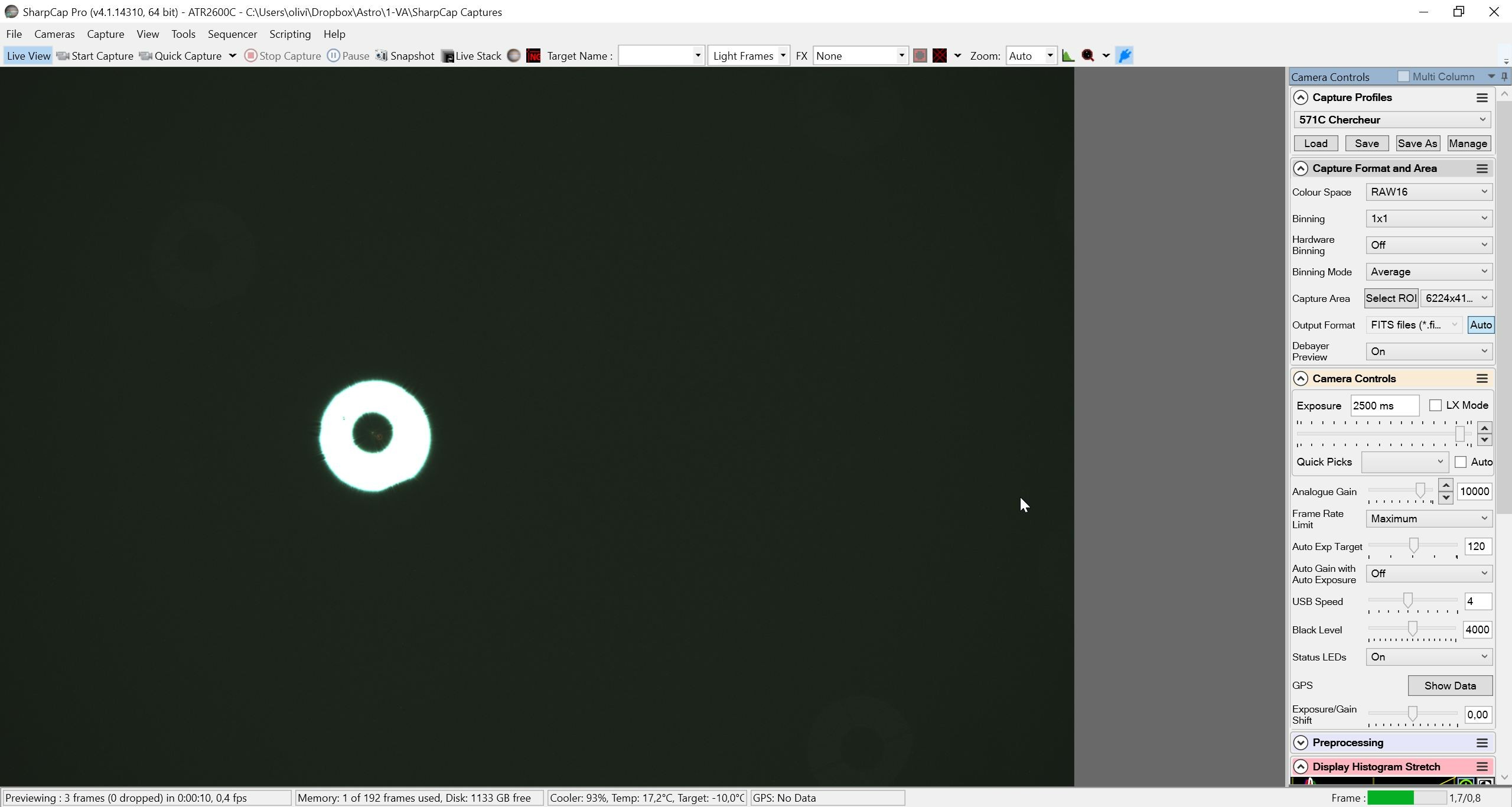

2026-09-21 21_27_03-SharpCap Pro (v4.1.14310, 64 bit) - ATR2600C - C__Users_olivi_Dropbox_Astro_1-VA.jpg
J'ai vérifié, le truc plat, sur le bord de l'étoile, c'est bien du côté du PO... Pourtant, je ne le vois pas dépasser... mais bon... il doit quand même créer un bord, apparemment.

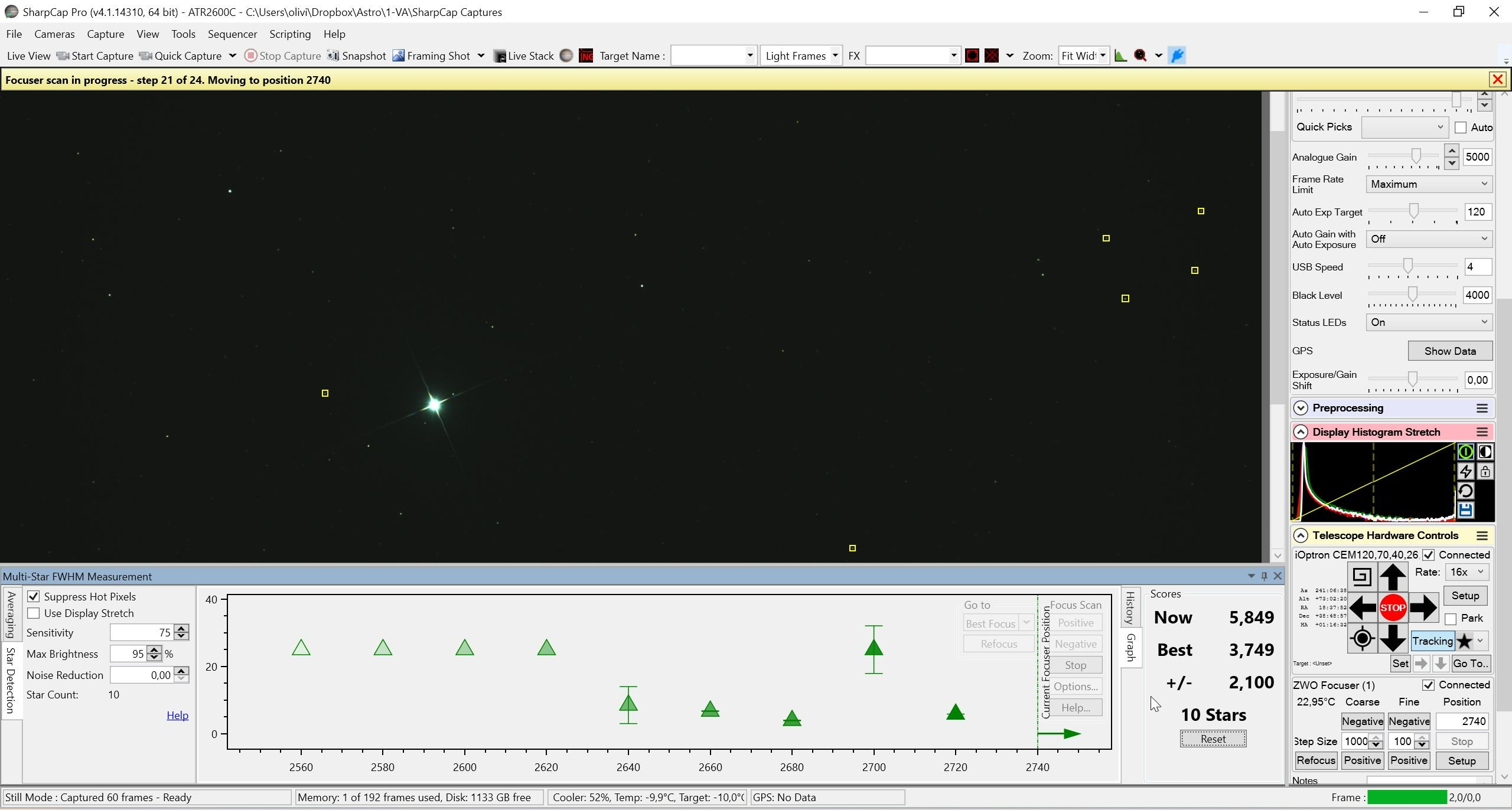

Donc : MAP facile, vu que je ne suis pas face à un écran noir, à parcourir la longueur de mon porte-oculaire dans le vide, à la recherche d'une trace de lumière ! Ouf !
Pris par l'optimisme, je me suis dit : "Soyons fou : MAP automatique avec l'EAF !!" (le truc qui ne fonctionnait pas sur le C9 et la TS140, mais qui s'est mis à marcher récemment... mais avec le focuser Pegasus !) :
Cool, ça parcourt la MAP. Malheureusement, à chaque camion qui passe sur l'avenue à côté, ça dévie d'un bord et de l'autre - ce qui n'aide pas... Bref, ça n'a jamais voulu tracer la petite courbe, donc ça ne s'est pas mis tout seul sur "la meilleure MAP"...
Pas de souci, je l'avais vue en passant, donc j'ai fini au bahtinov :
Ah oui, en galère, j'ai eu quoi ? L'EAF, testé en journée et qui fonctionnait très bien, et du premier coup... Ben, il n'était plus reconnu !!!
Mais je savais pourquoi : j'ai monté la powerbox Pegasus du C9 (vu que ces idiots chez SVBony ont mis une prise d'alim en 2.5 : je ne peux pas m'en servir sur la colonne, sur laquelle j'ai une prise d'alim commune à tout ce que je mets dessus). Donc, Pegasus... Et j'avais zappé qu'une des prises USB était morte ! J'ai mis un petit hub branché sur la Pegasus, pour pouvoir avoir assez de prises (je me disais aussi : il servait à quoi, déjà, ce truc ?)... Ben voilà, je l'ai réinstallé... Mais possible que l'EAF passe par le hub de la caméra ou de la monture - faudra que je fasse des essais.

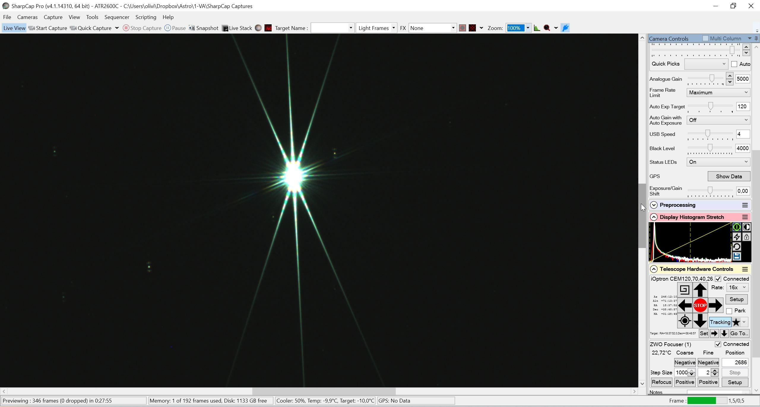

DONC ! La tête de Vega au bahtinov... ça a l'air propre, non ?
Et "nature" :
2026-09-21 21_56_29-SharpCap Pro (v4.1.14310, 64 bit) - ATR2600C - C__Users_olivi_Dropbox_Astro_1-VA.jpg

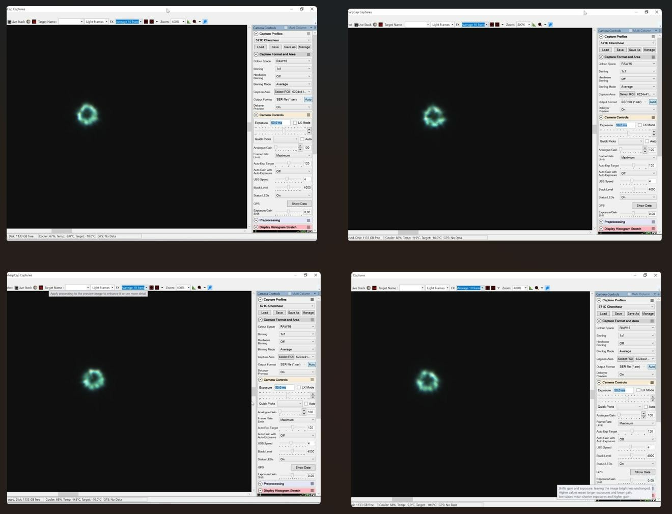

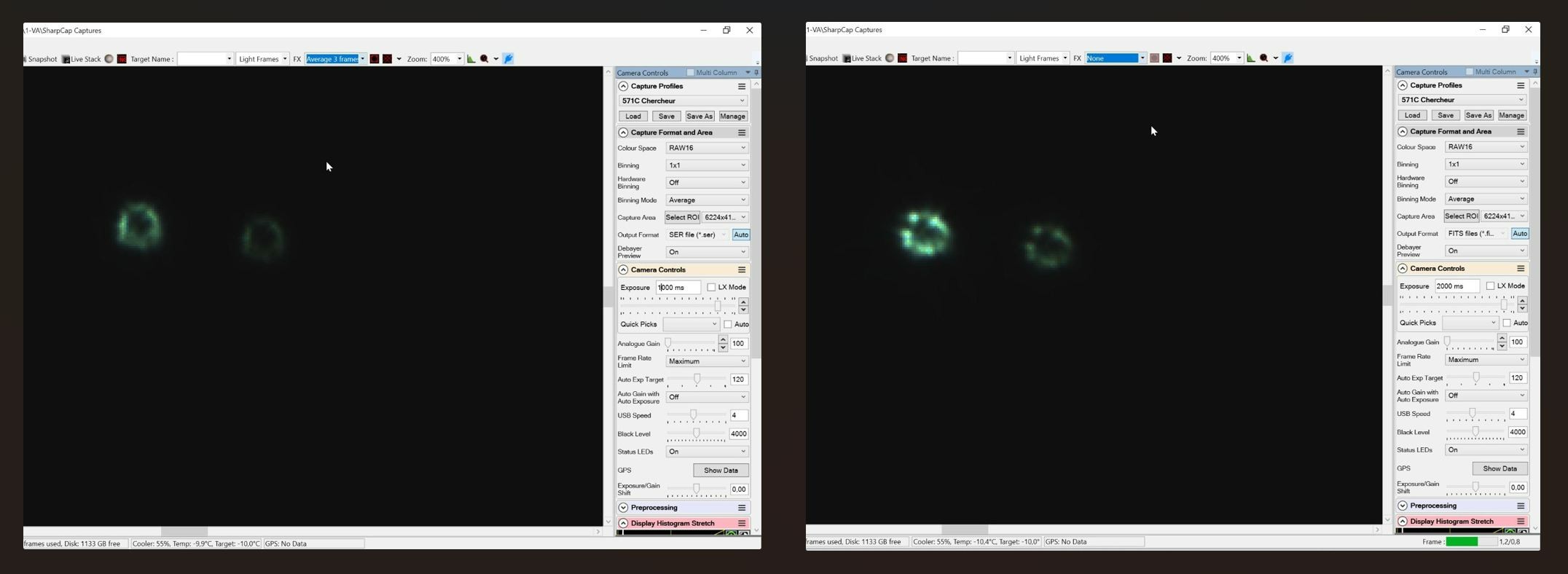

C'est là que c'était dommage de fiche en l'air cette belle MAP pour "faire la collim sur étoile"... Mais bon, j'étais là pour ça... donc, go :
Gain à zéro, en poses de 50ms ou d'une seconde, avec ou sans filtre rouge, en cumulant les 5 ou 10 poses, etc. à zoom 400%... Je n'ai jamais réussi à voir le genre d'image que nous avait montré Master @John Mc Burn :shifty: Cela sautait dans tous les sens. Très difficile de voir s'il y avait des défauts de rondeur sur l'étoile, elle ne tenait pas en place ! Mais c'était globalement rond, donc j'ai laissé tomber et je n'ai touché à rien...
Exemples :
Ou sur des étoiles plus faibles :

M92 : première lumière, sans flats !!! :mrgreen:
2026-09-21 22_09_00-SharpCap Pro (v4.1.14310, 64 bit) - ATR2600C - C__Users_olivi_Dropbox_Astro_1-VA.jpg
(Je ne sais pas comment font ceux qui imagent sans flats, chez moi sur les lunettes, le C9 et maintenant le newton, ça donne toujours ce genre d'image)
Flats obligatoires !!! Et là, ça va mieux (cf. mon premier message du soir)
Bon, cela montre quand même que la 2600 vignette sacrément dans le Maxfield !
Dernière modification par Olivier-Fantasy le 21 sept. 2026, 23:27, modifié 1 fois.

M27 est bientôt cuite ! La FWHM est stable, pas terrible, mais stable :
2026-09-21 23_26_03-SharpCap Pro (v4.1.14310, 64 bit) - ATR2600C - C__Users_olivi_Dropbox_Astro_1-VA.jpg
M27- N-AG10 f/3.8 - 2600C, sans filtre - 30x60s
J'aime ! :dance:

Messages : 5573
Les Fantaisies d'Olivier !
Message par Opmc73 » il y a 3 minutes
il y a 31 minutes
c'est pas plutot que le champ pleine lumiere du maxfiled est plus petit que le format aps-c ? avec une 533 tu ne verrais sans doute pas le vignetage et tu pourrais faire sans flat (a condition de pas avoir de donuts de poussieres). Enfin il me semble ;)

Bon, j'ai encore tenté la MAP auto, avec l'EAF (donc sans le bahtinov)... ça a marché, mais c'était long : pourtant, j'étais parti dans le bon sens... mais par pas de 20, 3 images à chaque fois (gain à fond à cause du filtre Ha), ça a pris du temps. La MAP était 55 pas dessous, mais comme ça teste plus haut et plus bas... Bref !
MAP faite, et pas évident car le ciel bouge beaucoup, je trouve. C'était très venteux toute la journée (plus maintenant, tant mieux !) mais possible que ça souffle encore fort là-haut !
Je me pose quelques minutes sur le Cygne, classique, mais comme je ne peux pas veiller trop tard ce soir (et que le ciel promet d'être clair aussi demain soir), je ne m'embarque pas dans du difficile ou de l'inédit - surtout pour un premier soir avec Big Boss (ce qui sonne plus viril que "BB" :D ).
3x120s (6mn)
2026-09-21 23_54_02-SharpCap Pro (v4.1.14310, 64 bit) - ATR2600C - C__Users_olivi_Dropbox_Astro_1-VA.jpg
J'adore cette étoile ! :D
