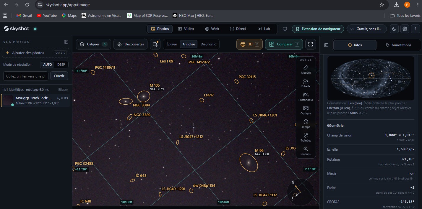

Message par pejive » Hier, 17:38
J'ai testé Skyshot signalé par @fcouma
Impressionnant, il a identifié instantanément le champ (bon c'était facile, mais quand même...)
Va falloir suivre de près ce logiciel
