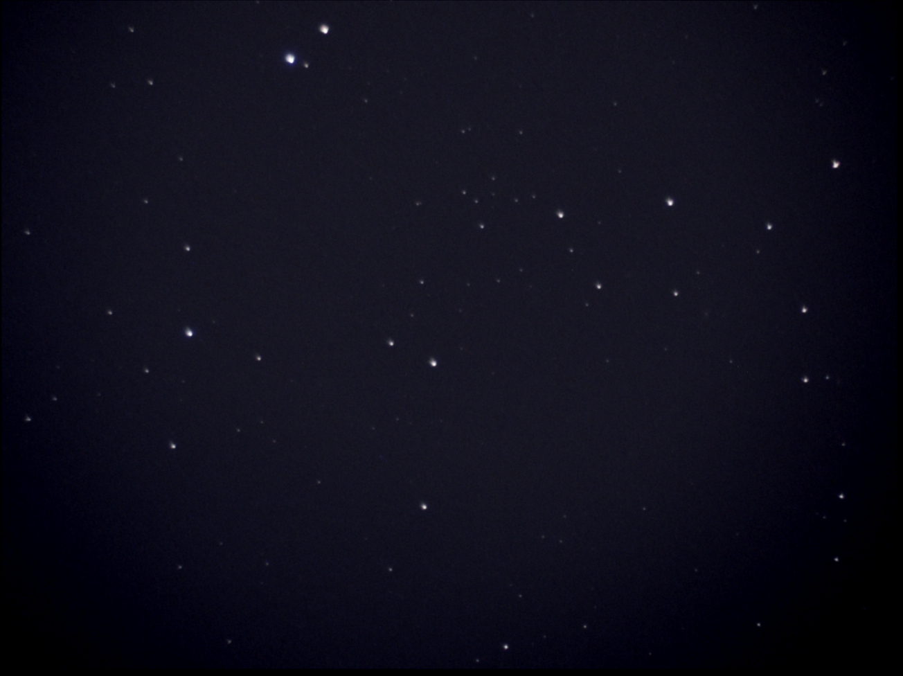

Message par pejive » 09 avr. 2020, 08:58

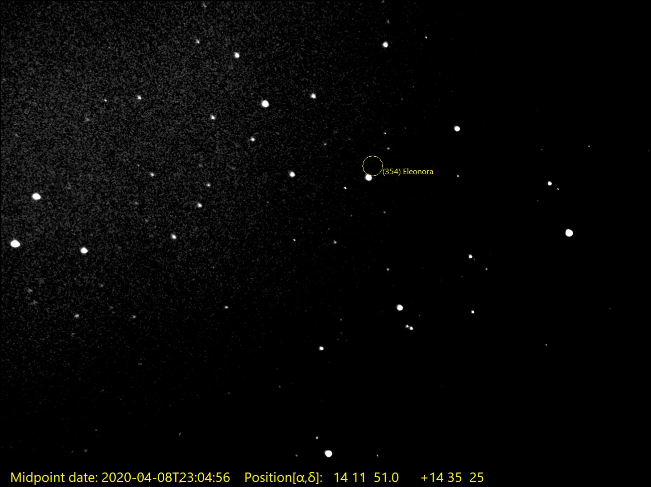

08/04/2020
Les éphémérides Miriade

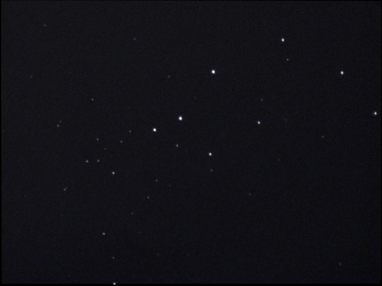

Je pointe donc le secteur (focale 280mm champ 60'x45') et je contrôle avec Astap;j'ai installé le dernier fichier MPCORB.DAT
NB:J'ai repris un autre cliché : çà colle mieux que le 1er que j'avais posté

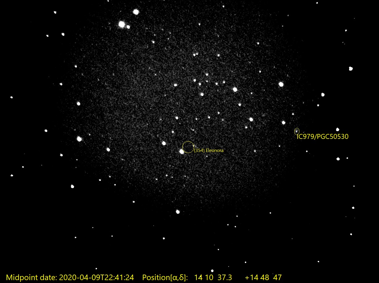

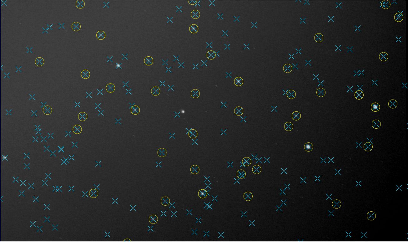

Analyse de l'image avec PlateSolve
Objet brillant non identifié à la position 14h11m23,8s +14°38' 48" :) target locked
Verification du champ dans Aladin
A suivre...avec une focale un peu plus longue

Message par Ubuntu » 09 avr. 2020, 09:48
:clap: :clap: :clap:
albireo38
Messages : 891
Eleonora
Message par albireo38 » 09 avr. 2020, 11:22
:geek: :geek: :geek:
Ah oui en terme de recherche je suis impressionné !
Messages : 5042
Eleonora
Message par bemo47 » 09 avr. 2020, 11:56
super travail de recherche !
n'hésite pas à regarder ici aussi https://obswww.unige.ch/~behrend/page_cou.html
Raoul Behrend est un chercheur de genève qui concentre les recherches sur les astéroïdes et son site est une mine d'info.
Sachez aussi que vous pouvez contribuer à ses recherches, le mode opératoire est très bien expliqué dans son site et il est demandeur d'analyses photométriques pour compléter ses données, nul besoin d'avoir des configurations compliquées, le bon soft capable de faire de la photométrie (des gratuits existent), une caméra et un scope, images de l'astéroide sur 1 heure environ et hop c'est bon et il complète ses données....
ici les données collectées sur Eleonora (354)

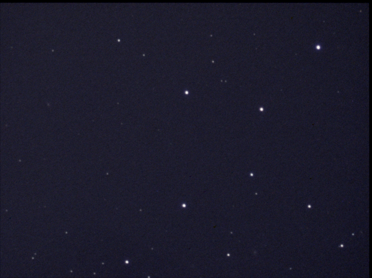

Message par pejive » 10 avr. 2020, 15:08
Capture du 09-04-2020 champ 55' x 42'
98x2,36s=232s gain =205 brightness=24
confirmation d'ASTAP à un iota près :) avec une petite galaxie à la limite de visibilité
et une petite animation sur les 2 jours
Messages : 11401
Eleonora
Message par pejive » 11 avr. 2020, 08:20

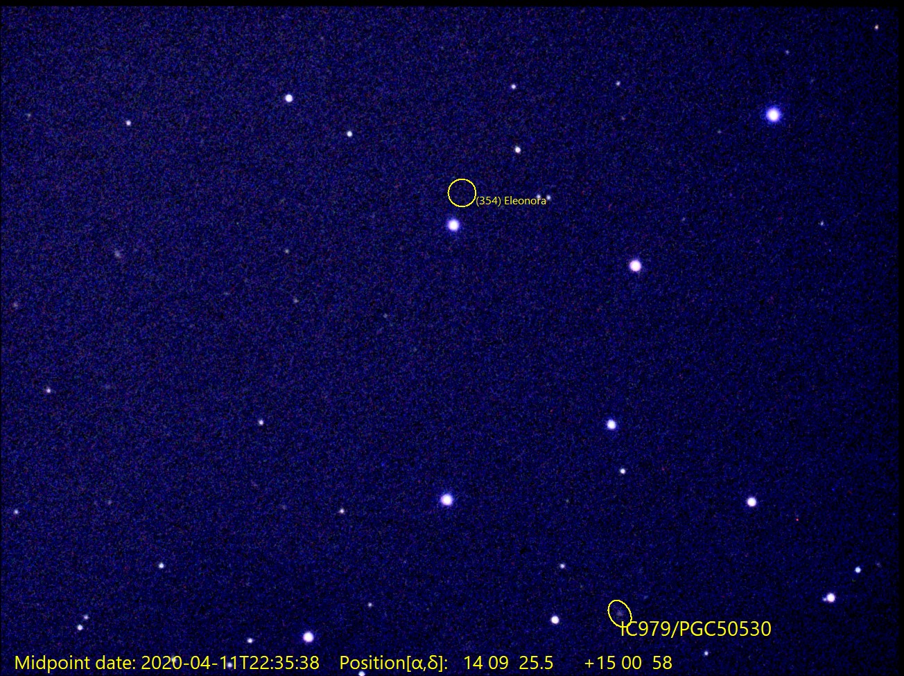

10/04/2020 la traque continue
avec cette fois un champ plus réduit (30' x22'): lunette AR102+réducteur-correcteur x0.8 environ (x0.84 après mesure)
30x 4,08s=122s gain 201 dark On distingue également IC979

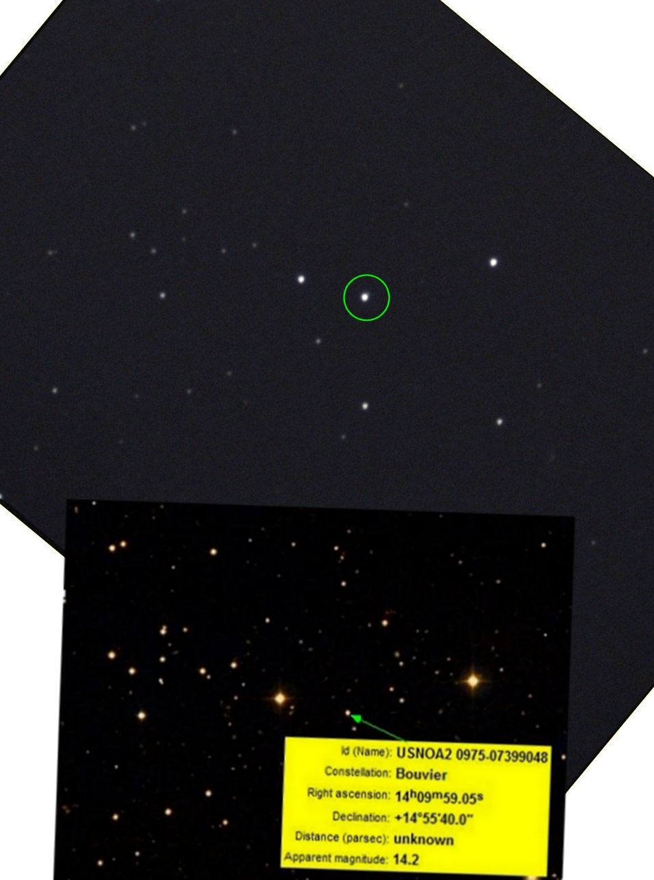

L'astéroide est juste à côté d'une étoile de magnitude 14.2
Animation sur 3 jours (pas top because champ différent chaque jour!)
Messages : 11401
Eleonora
Message par pejive » 12 avr. 2020, 15:23
Dernière capture
43x3,97s=171s gain=195 brightness=30

Je vais laisser Eleonore poursuivre sa route :)
