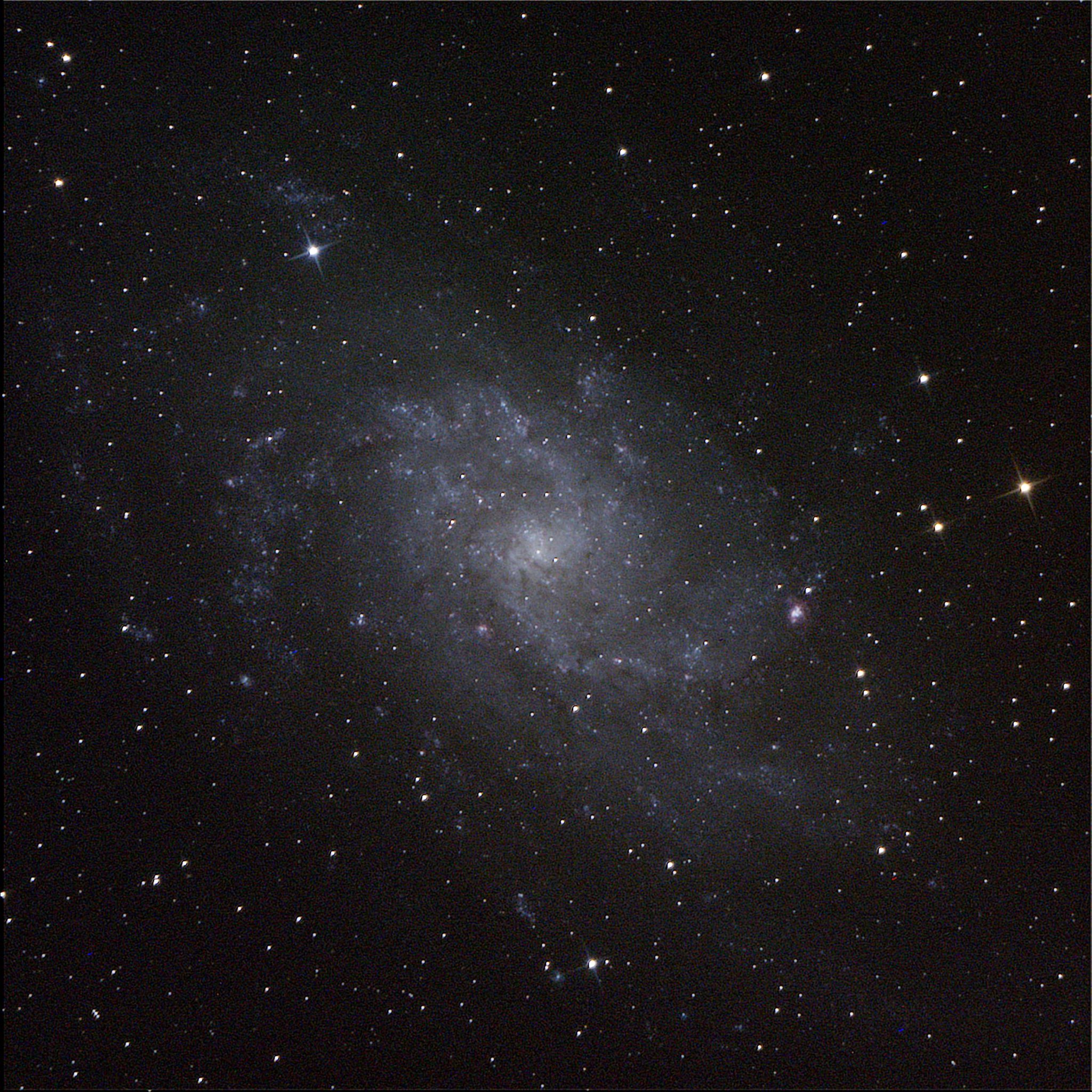

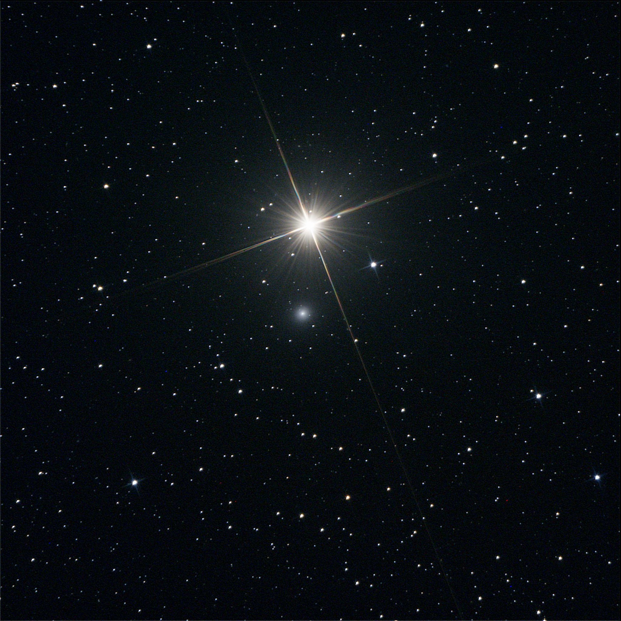

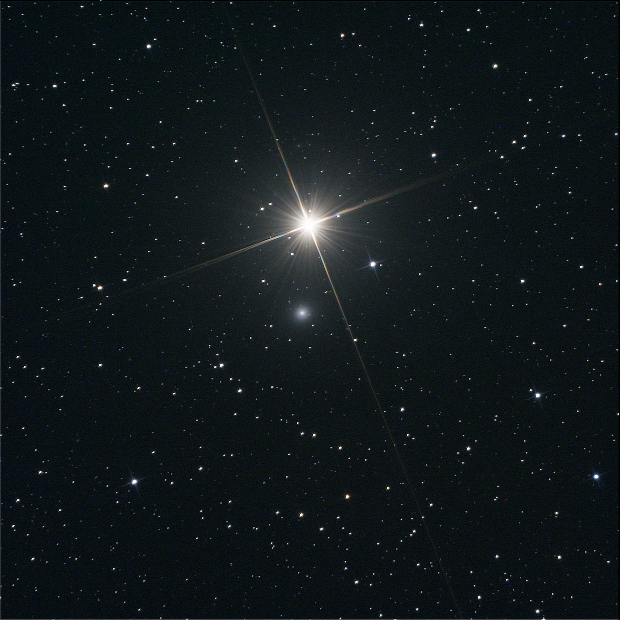

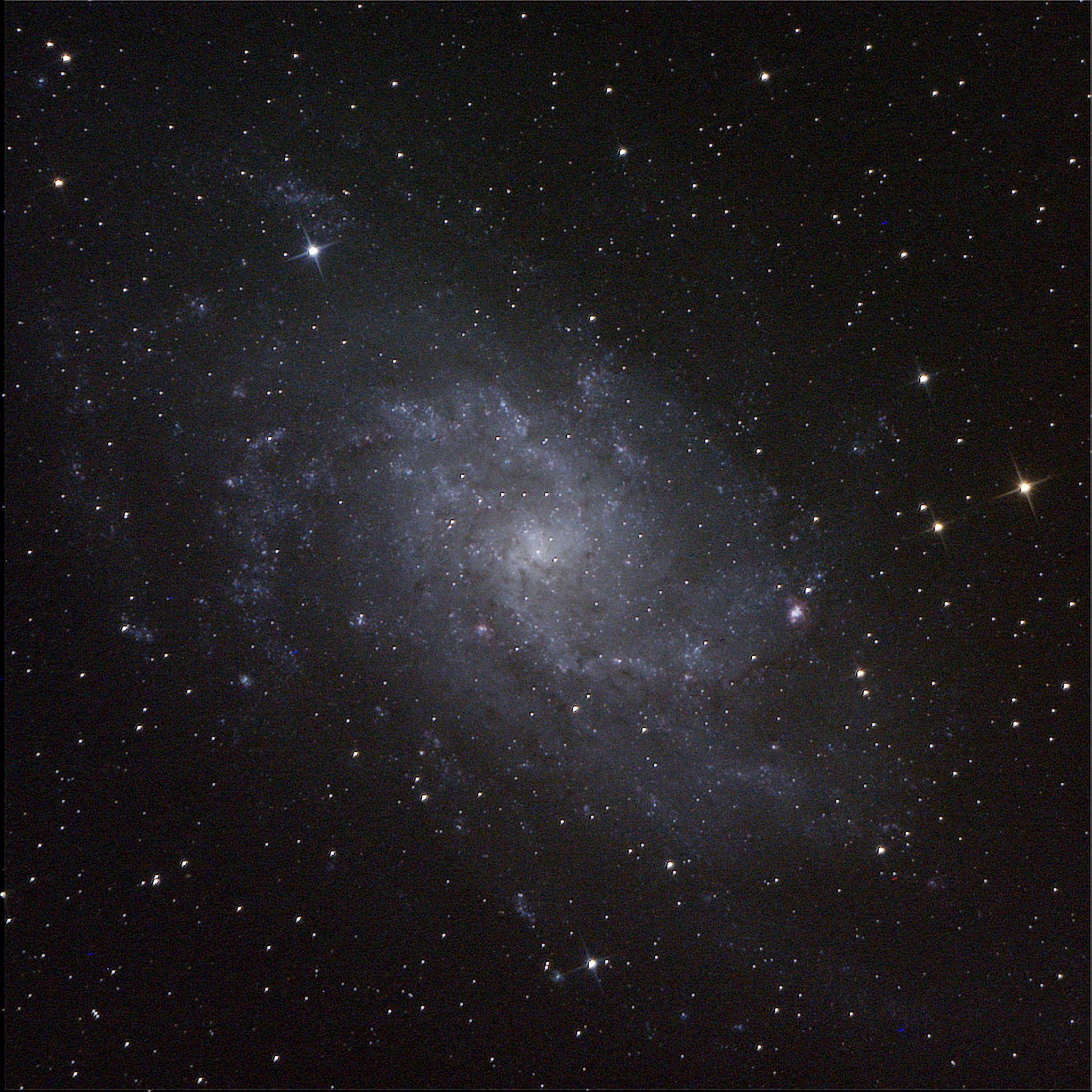

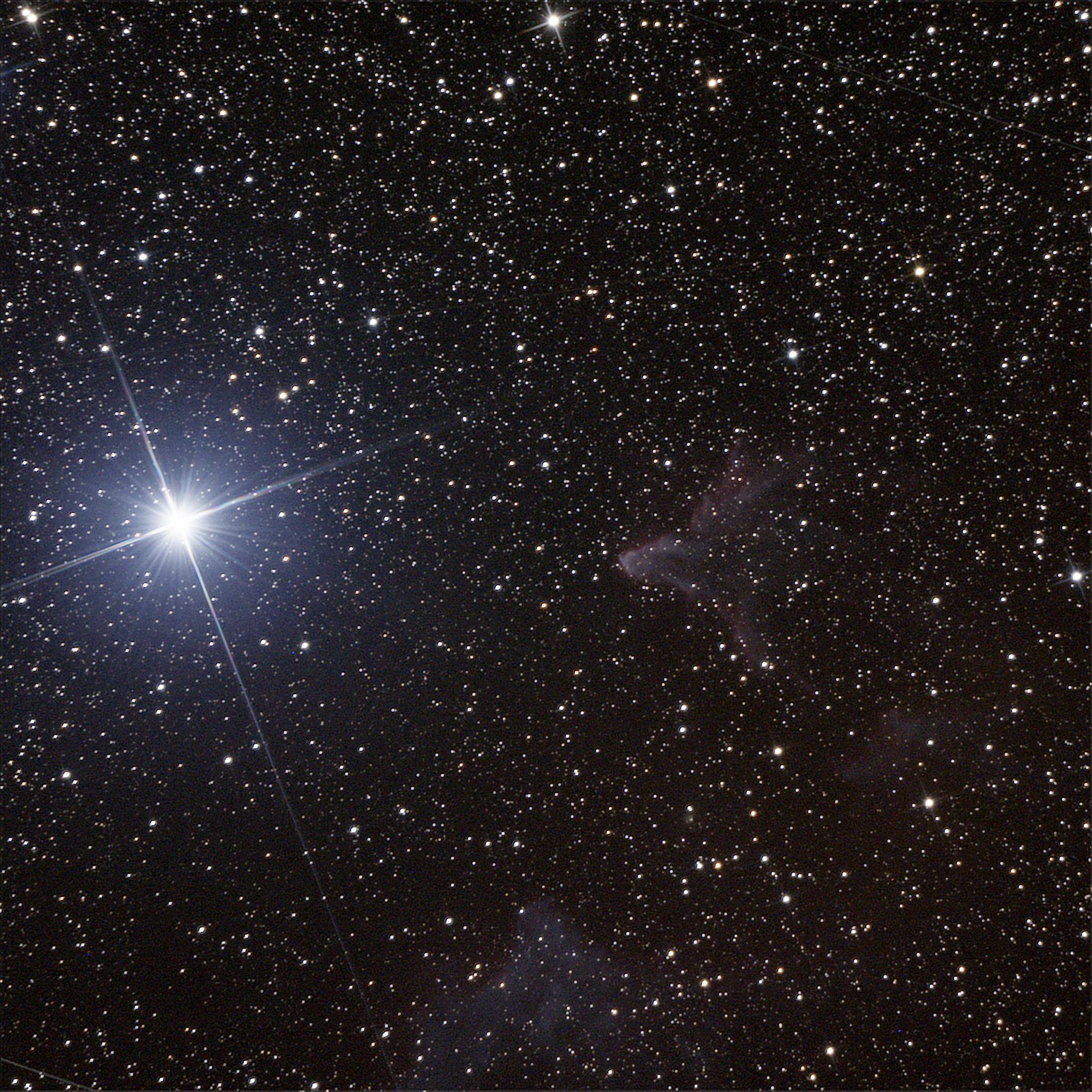

Hier soir, le ciel était encore très clair et bien dégagé, donc petite séance rapide, tests en poses de 30sec, image à 5min et 10mins, ASI533 filtre IR uniquement, Newton 200x800 f4, images issues du live stacking SC sans autre traitement, mais enhacements activés sur certaines images avec bilateral filter et weiner deconvolution ce qui a un peu abimé les étoiles me semble t il...
Les fantomes d'abord
IC63 Fantome de Cassiopée
NGC 404 Fantome de Mirac'h
et puis une petite M33 qui a bien voulu se montrer sous un bon jour

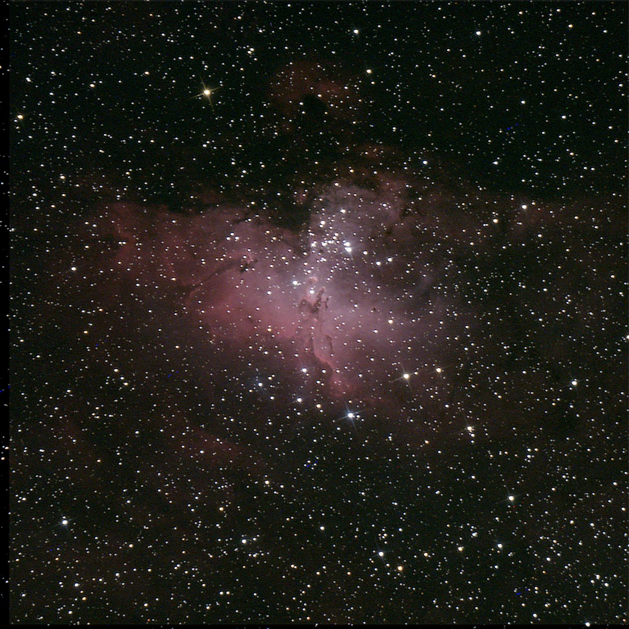

et as usual une m16
