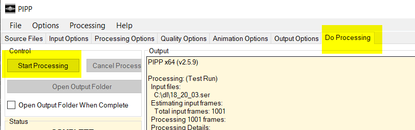

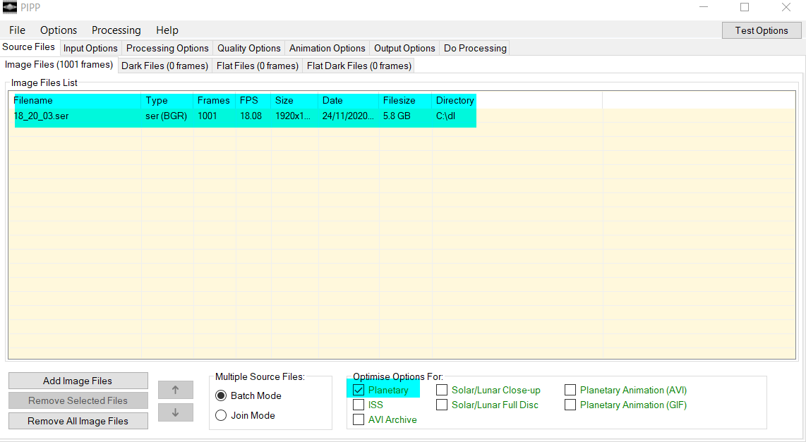

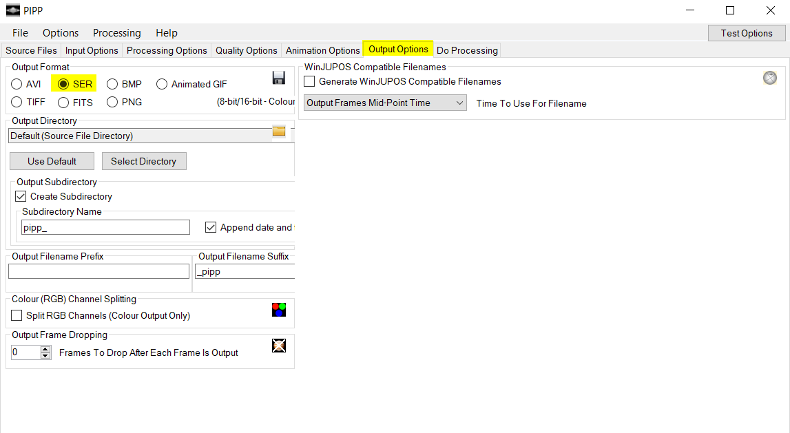

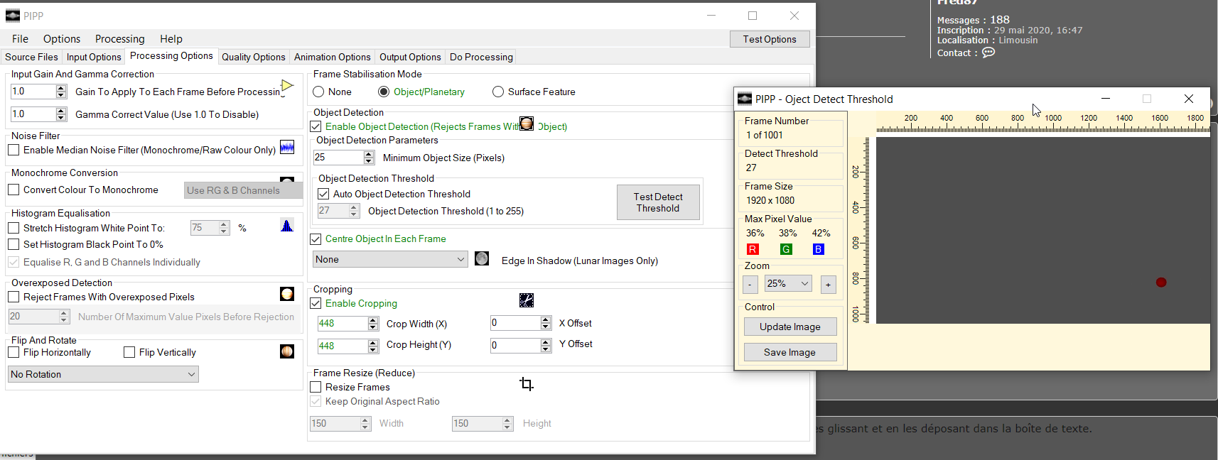

J'ai passé ta vidéo dans PIPP dans un premier temps, pour la "simplifier" et recentrer (crop), ce qui simplifie la vie à Autostakkert par la suite, et permet de garder une vidéo moins lourde sur le disque :
