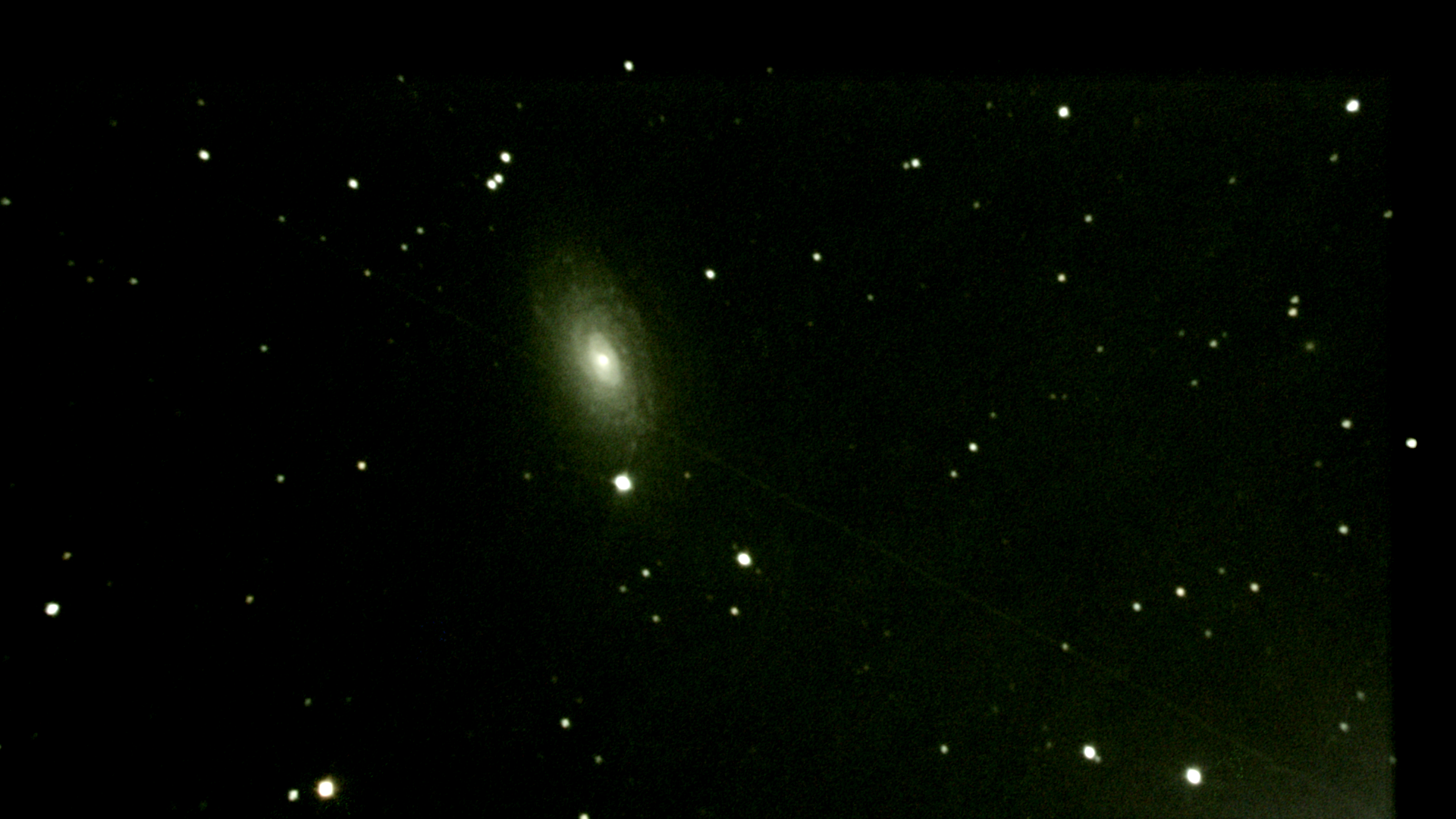

le hamburger 47 frames de 1 secondes

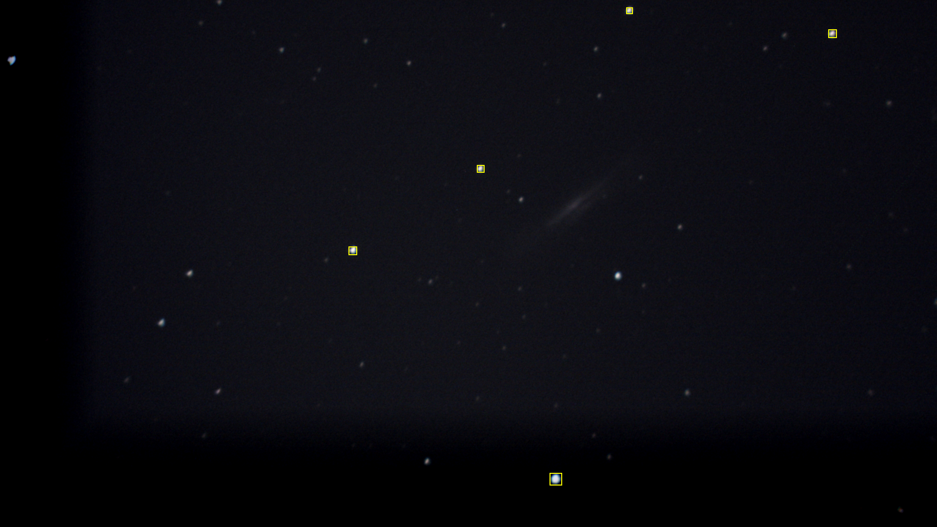

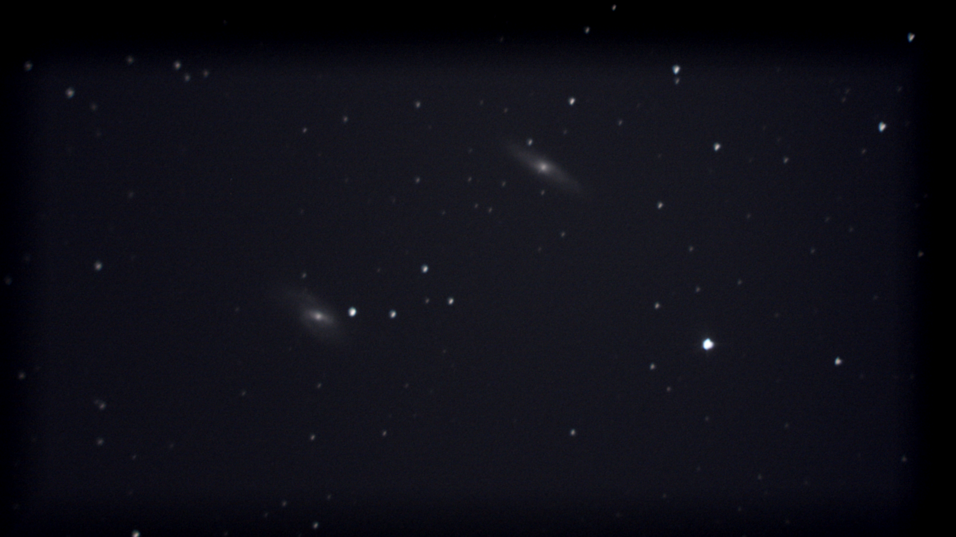

Ces deux copines, M65 et M66 du triplet du lion 78 frames 78 secondes

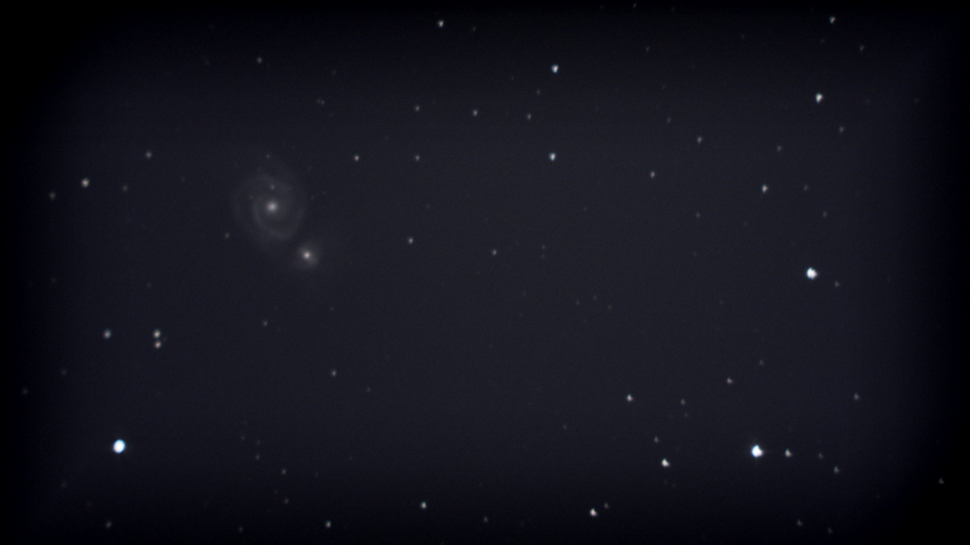

M 51 galaxie du tourbillon 144 frames de 1 sec

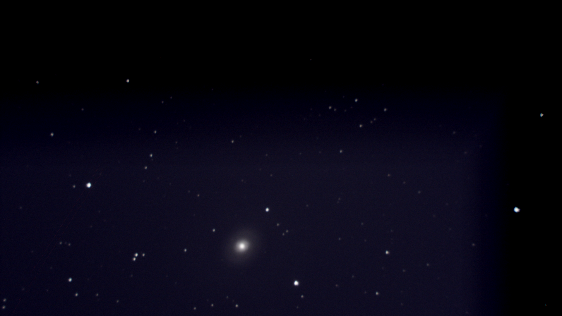

puis m94 l'oeil du croco dans le chien 200 secondes environ 200 frames

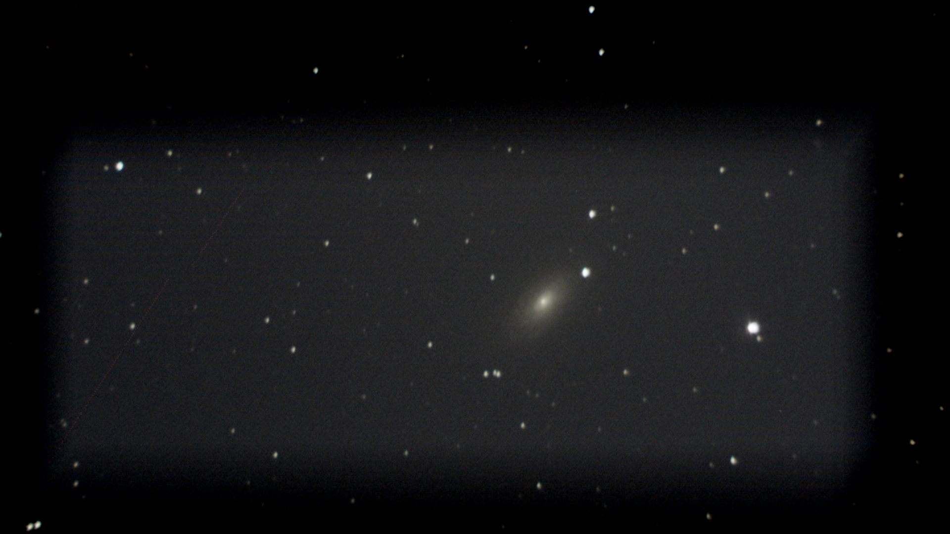

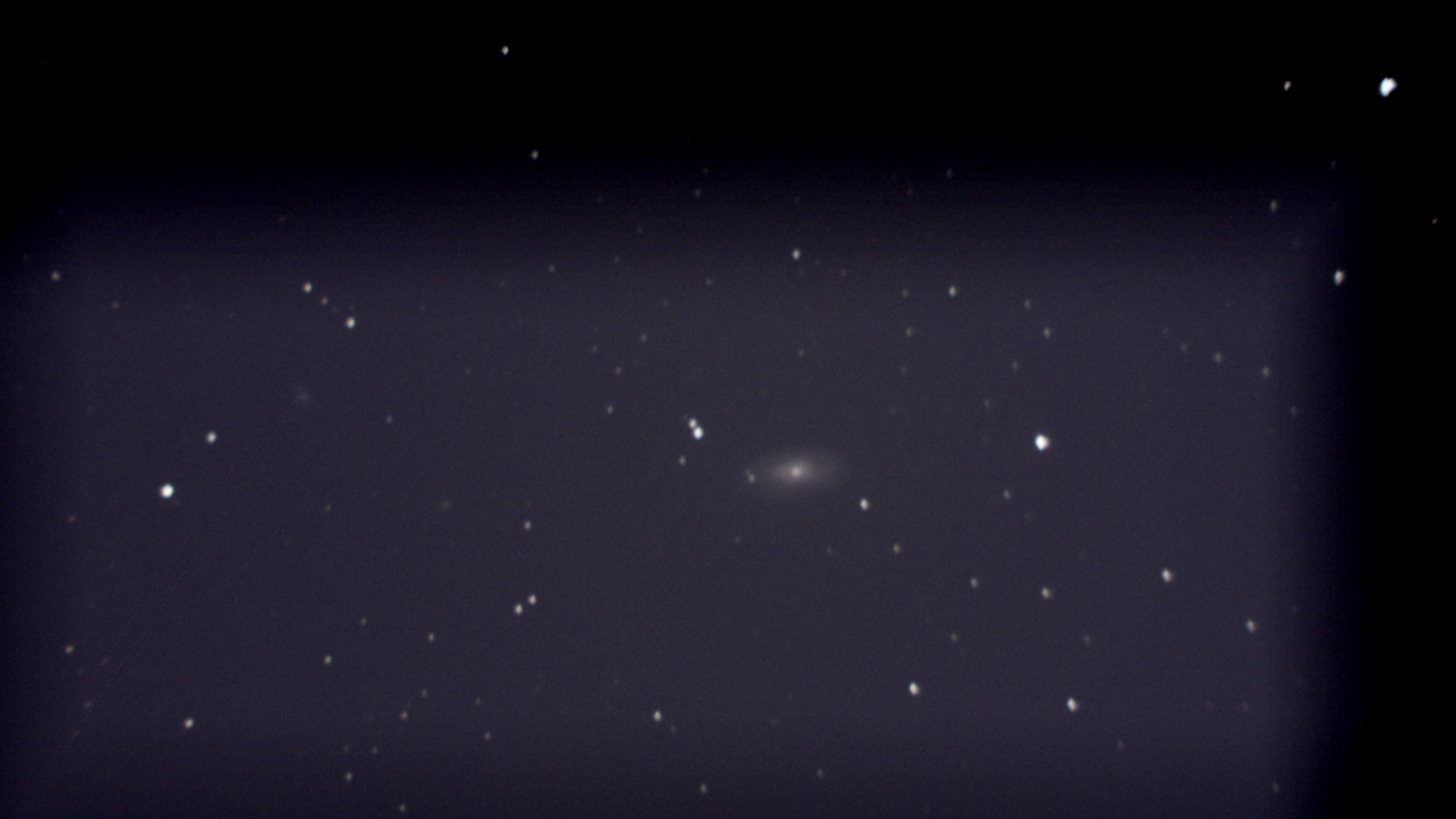

M 63 galaxie du tournesol 121 frames 121 secondes

le suivi équatoriale est intéressant pour revenir 2 ou 3 fois sur la cible qui se barre (+ facile qu'avec un dobson). On met en pose le stacke, un coup de molette, et on reprend (d'ou la découpe, parfois des 4 bords).
Un oeil un peu exercé permet de voir les lueurs qui s'avèrent être des galaxies en pose live de 1 seconde. On vise, on stacke, et en moins de 10 secondes on est deja fixé malgré le petit diamètre.
de 30 à 60 secondes on a une image intéressante, qu'on peut parfois améliorer en laissant jusqu' à 2 minutes (mais c'est pas systématique, des fois on perd en détail et en magnitude).

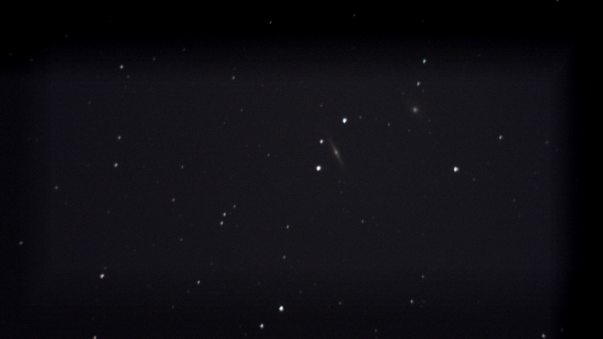

M88 et les deux plus petites : IC 3476 170 frames 170 sec
NGC 4762 et NGC 4754

M63 stacké par mon pote, en 81* 8s
il a fait évoluer sa monture, avec un petit moteur de suivi, un RF TS optics ~0.5x (il doit arriver vers 4 de focale), et une camera imx 290 couleur
sharcpap gratuit (pas de gestion des couleurs ;) )
il y a de la marge de progression.
