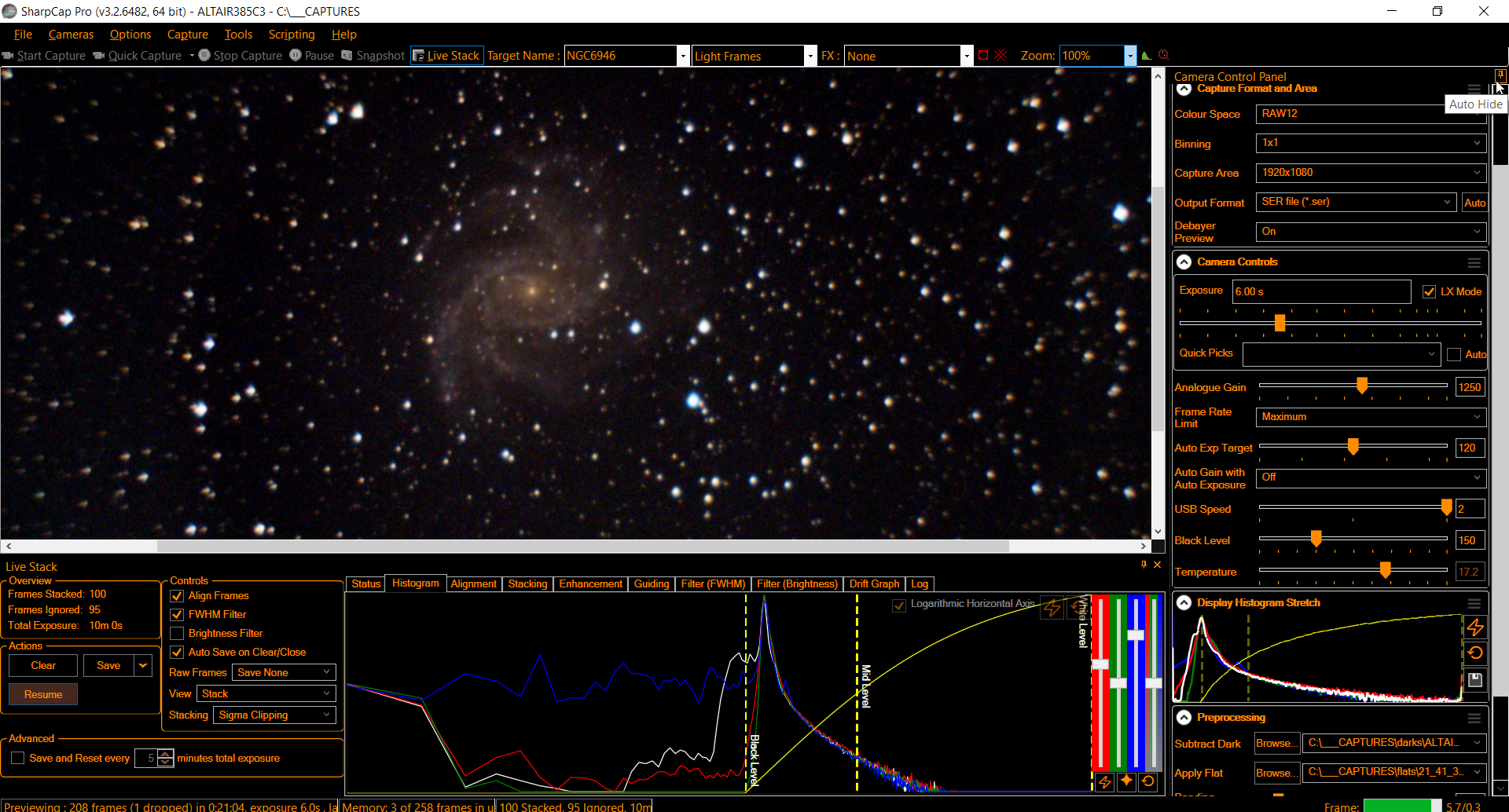

J'ai refait NGC 6946 pour voir une différence.
Gain 1250/10000, 6 secondes, darks, flat recyclé. 100*6=10min
La diff avec des poses de 4 secondes n'est pas flagrante. L'histo est un peu bizarre. J'ai dû commencer un peu trop tôt, le fdc encore lumineux...
