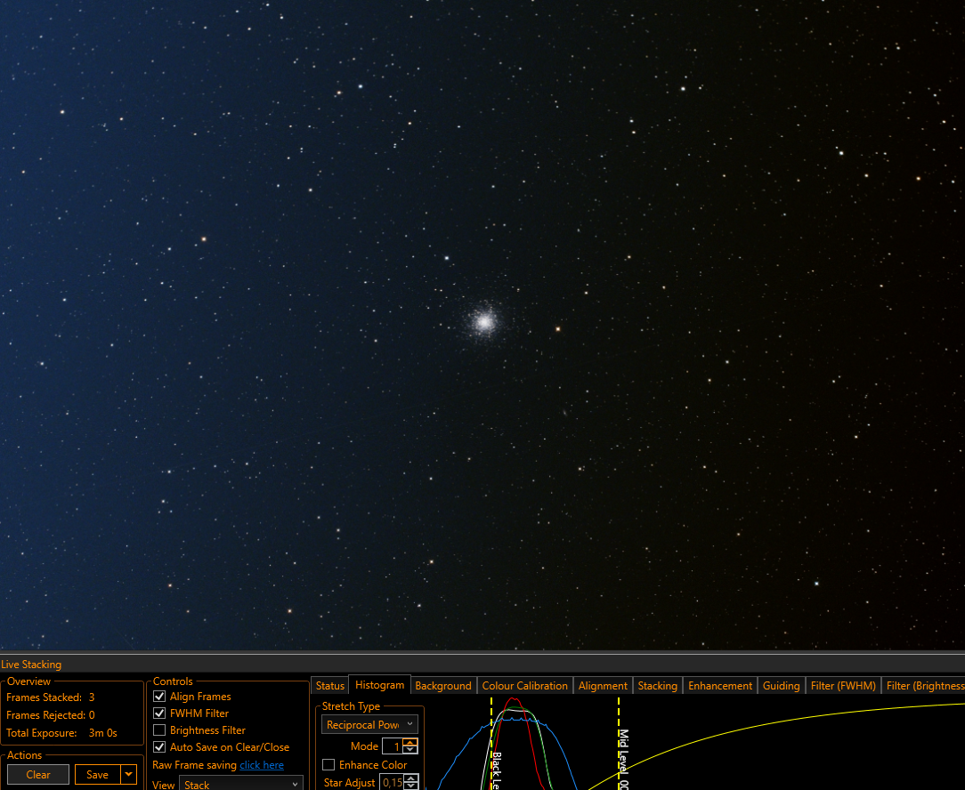

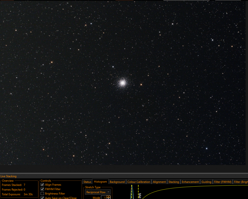

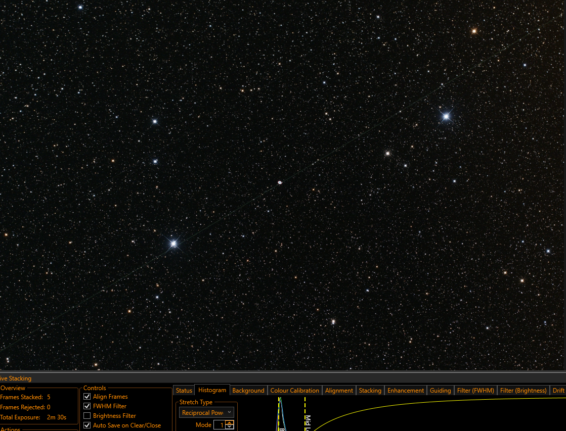

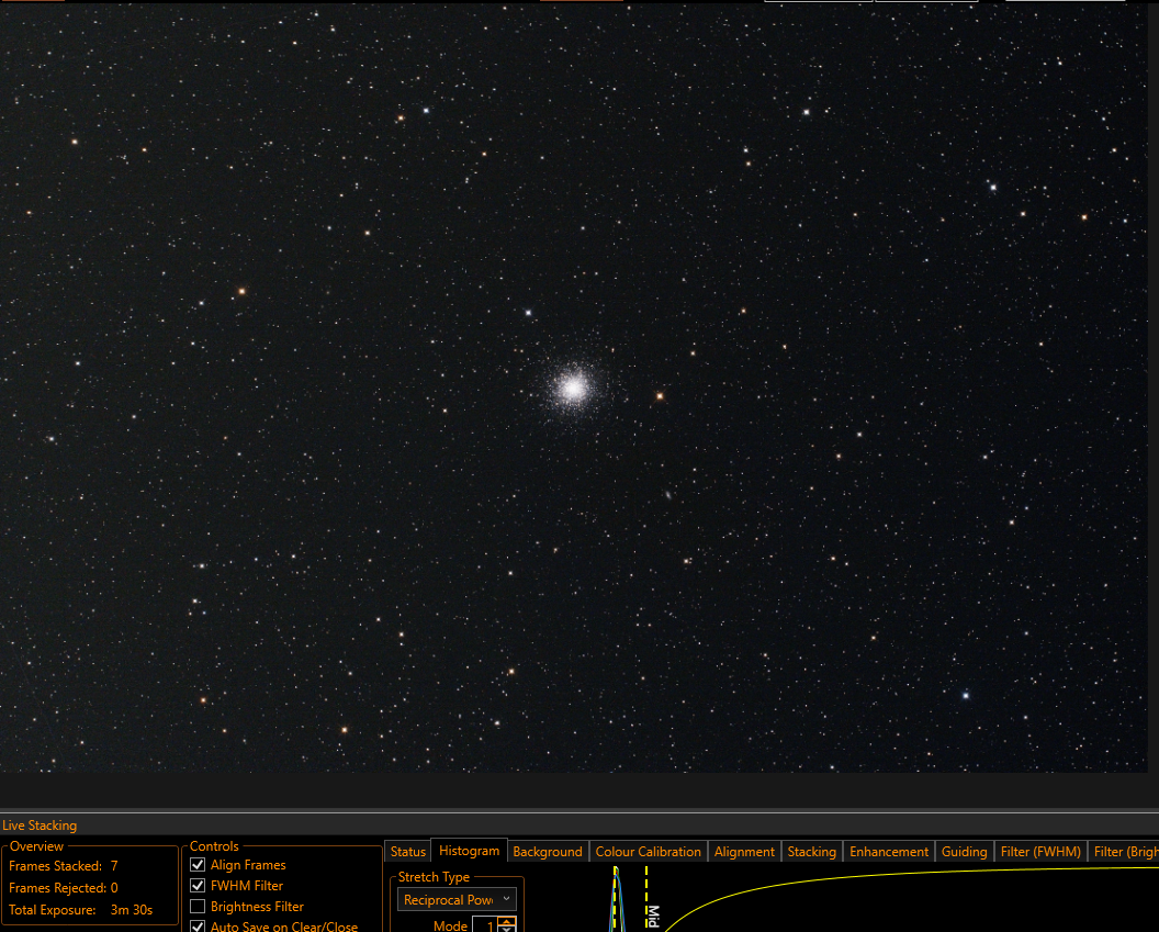

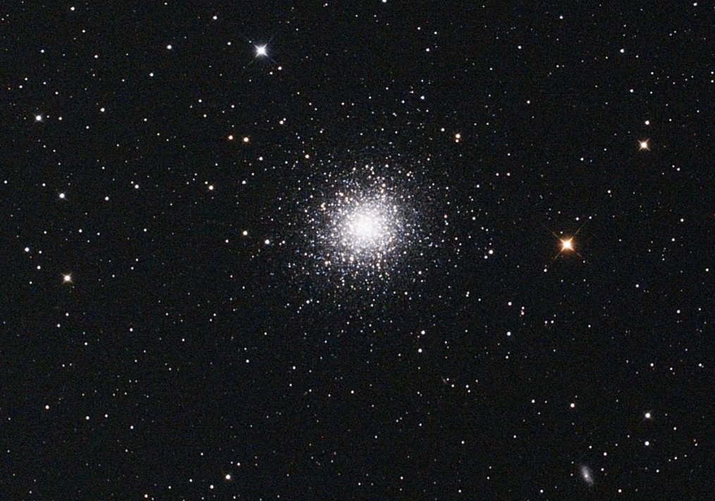

Bien cette nuit, je reste sur de la focle courte, mais cette fois au newton. C'est a peu pres le même champ que la Ts80 , mais plus rapide, plus resolvant en principe... et puis le tilt monumental sur la lunette m'agace même si ca se voit pas sur un super grand champ.
les 1er reglages sur M13 avec un super gradient de coucher de soleil

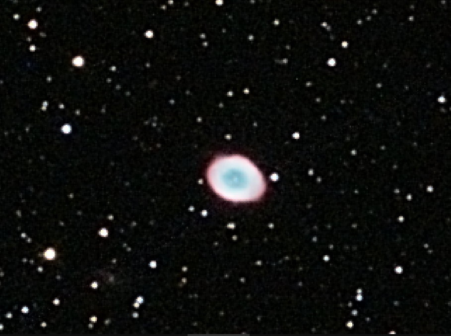

M57 dans son champ
zoomée a 228%

Du coup je repasse sur M13 avec la colim ajustée et la nuit plus noire
zoom 61 %, y a pas a dire, le newton c'est mieux qu'une lulu (je pense que ce 130mm avec son obstruction astrophoto doit pas etre loin des perf de la ts 80 mm et a focale est quasi la même 360 le newton et 380 la lulu avec reducteur)

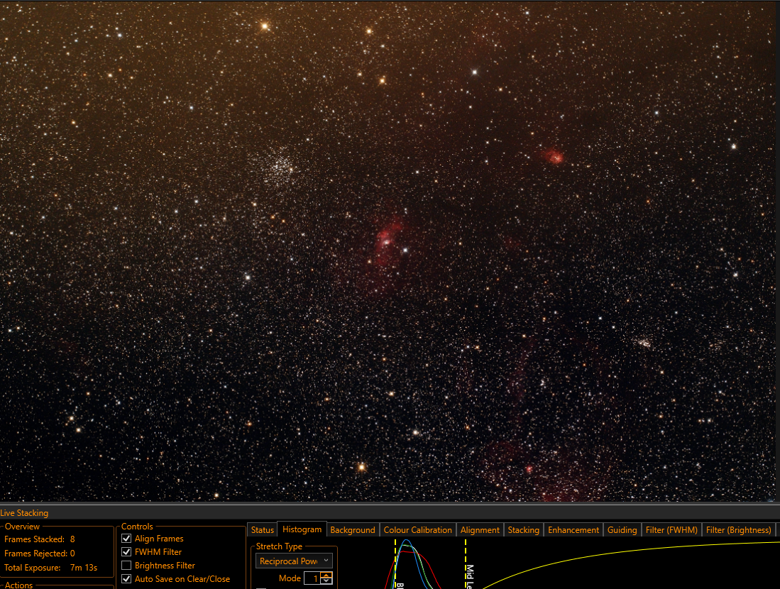

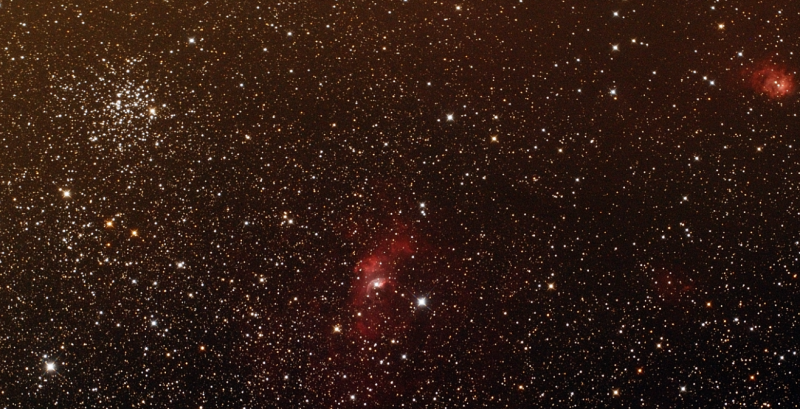

Le champ de la bulle C11

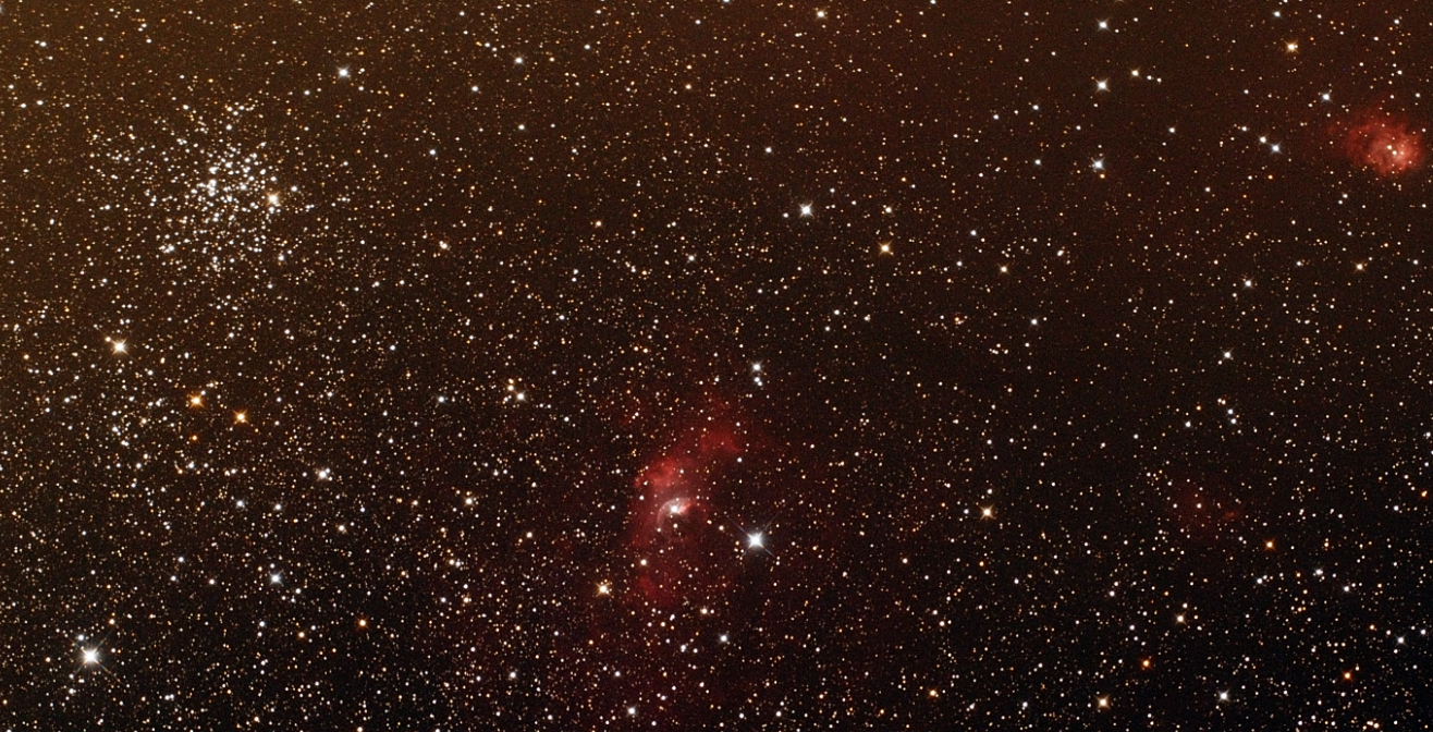

la bulle apres 21 min zoom 48%

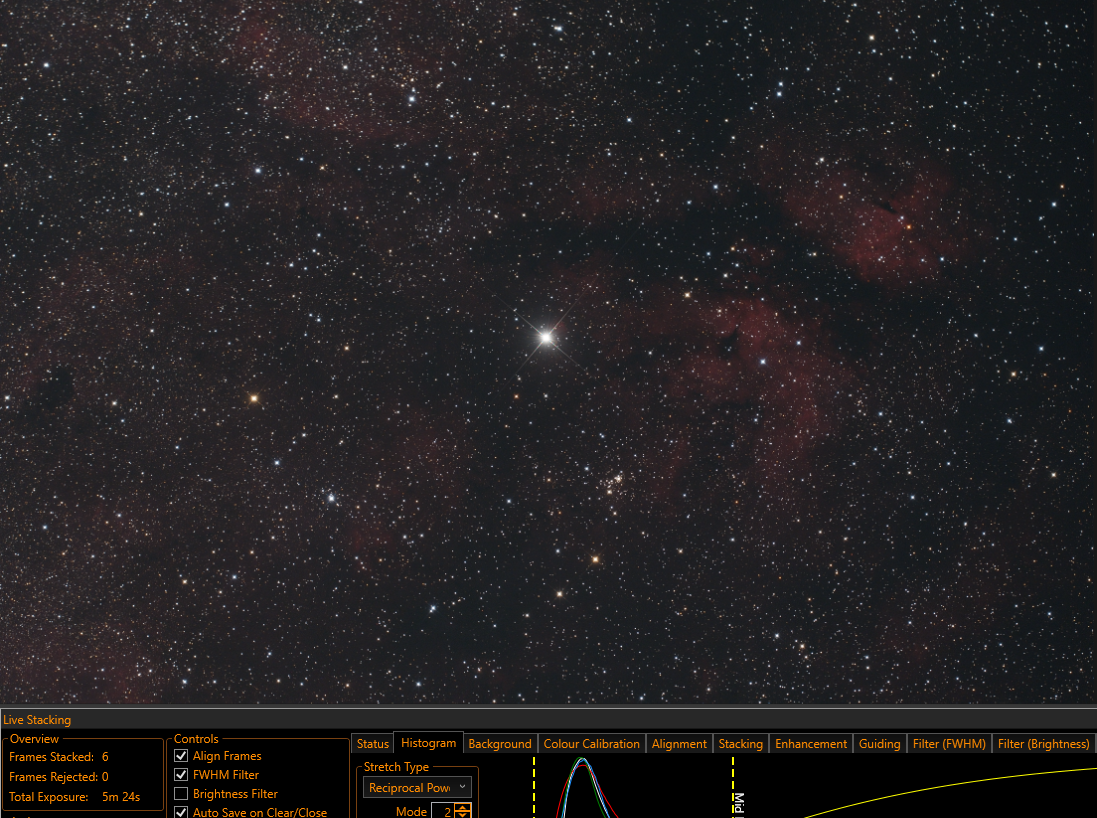

Message par Opmc73 » 06 oct. 2026, 22:01

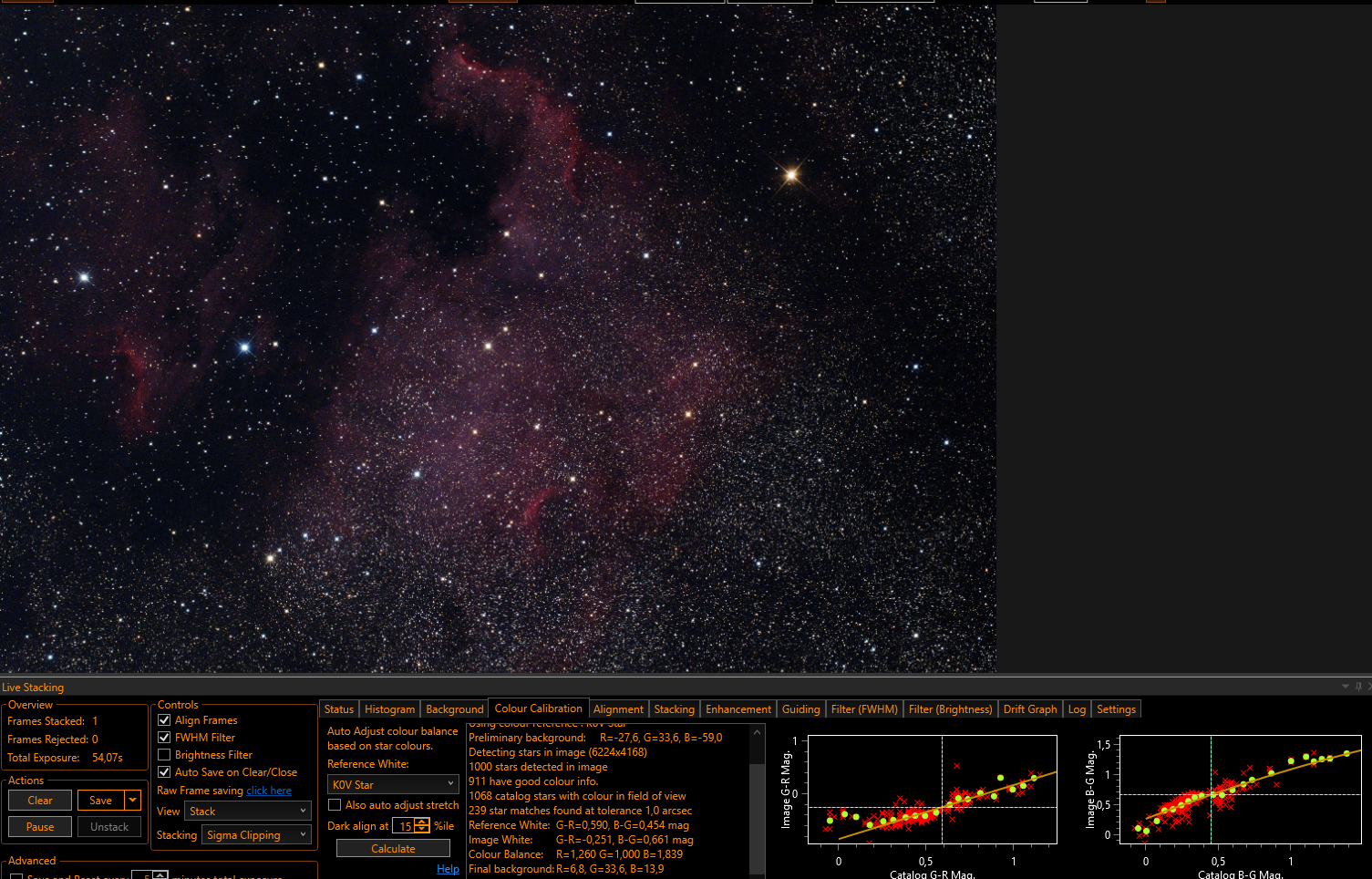

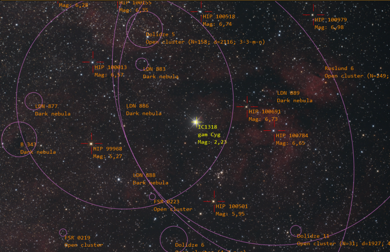

Sadr dans le cygne et ses nébulosités
Messages : 6034
VA couleur au 130 2.8 Opmc
Message par Opmc73 » 06 oct. 2026, 23:41

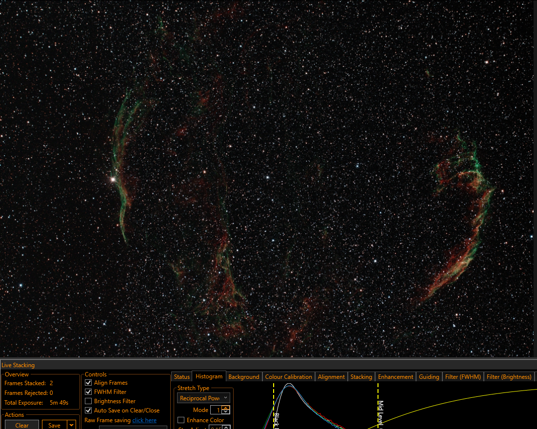

entre 2 passages de nuages , NGC7000

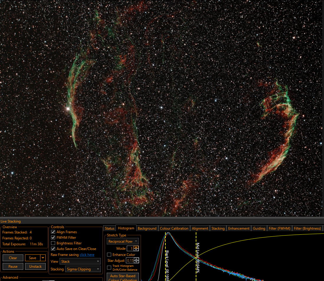

Message par Opmc73 » 07 oct. 2026, 02:48

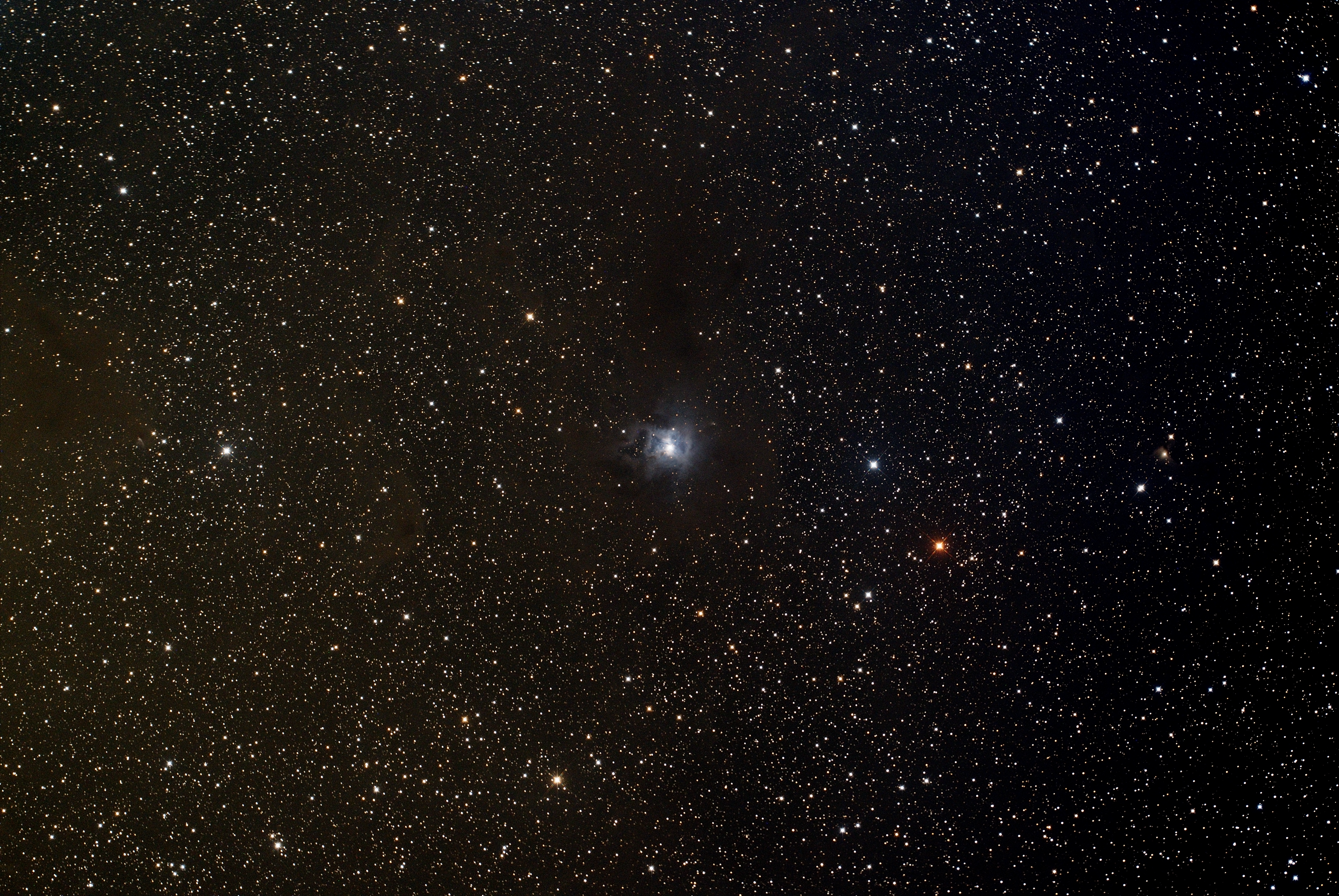

j'ai fais quelques regions Ha super etoilées que je n'ai pas posté et là je m'attaque à l'iris et dans son champ à droite Vdb141 le fantôme se montre
apres 62 min save as seen

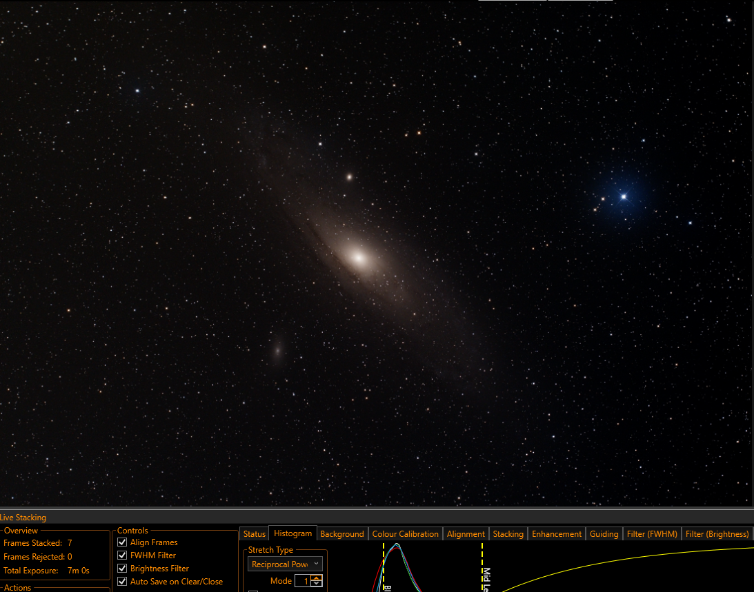

j'ai plié le RC10 eten attendant je retente M31 , mais les nuages sont bien présents de nouveau...dommage mais bon ça rend pas mal quand même ici apres 7 min dans 3 nuageuses

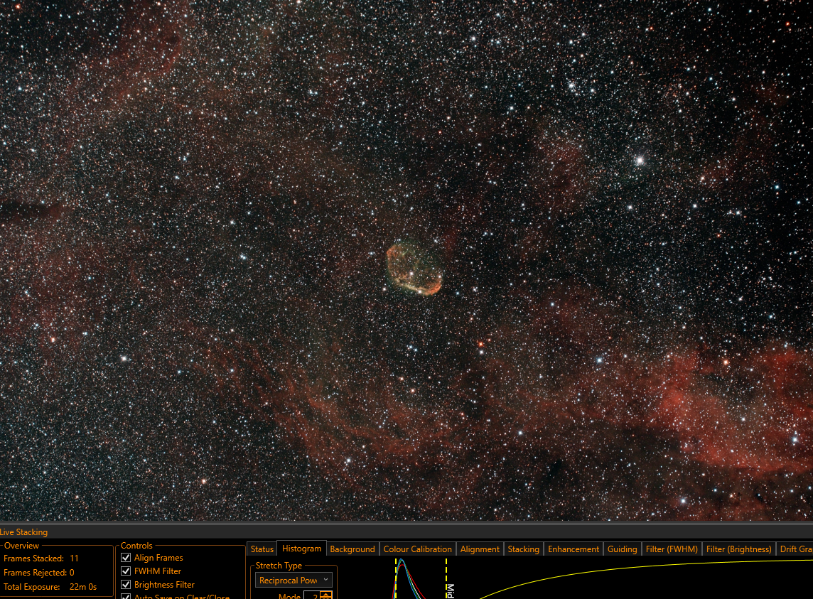

Message par Opmc73 » 12 oct. 2026, 21:20

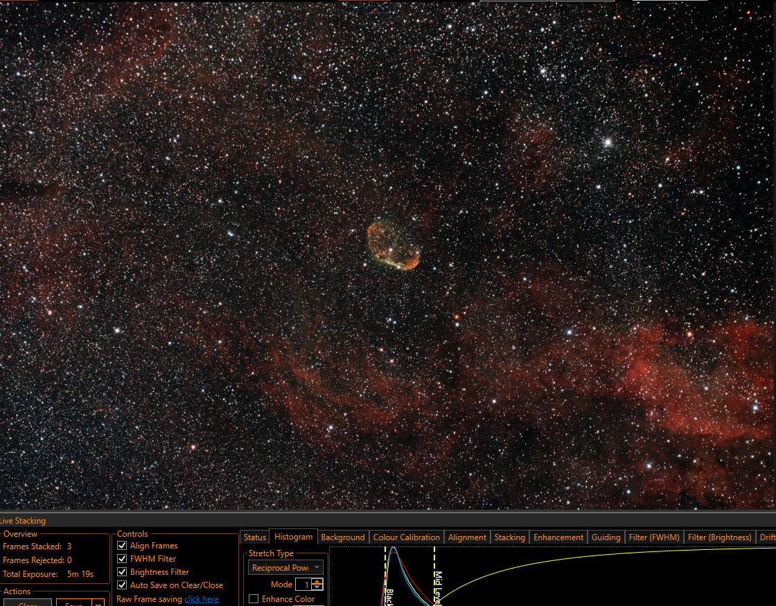

ce soir retour sur le croissant mais avec le filtre antlia rvb , comme c'est un telescope rapide, je peux faire des poses raisonnables avec ce filtre
2600C + antlia gain 300 poses de 106s
j'ai repris apres un ajustement de la map, ca me semblait flou

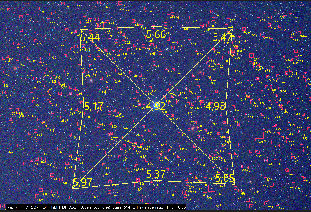

VDB129 dans l'aigle, un beau champ d'étoiles. L'occasion de verifier la correction...malgré que je sois au bon bf, mes etoiles sont assez deformées en bord de champ
coté tilt ça va, bon ca tangue selon l'altitude mais j'y peut pas grand chose a moins de remettre 300 € dans un po compatible et j'ai pas envie sur ce setup.
coté aberration inspector... ah ben la c'est pas trop mal non plus , un peu de coma dans les coin
vdb 129 ...pas flagrant

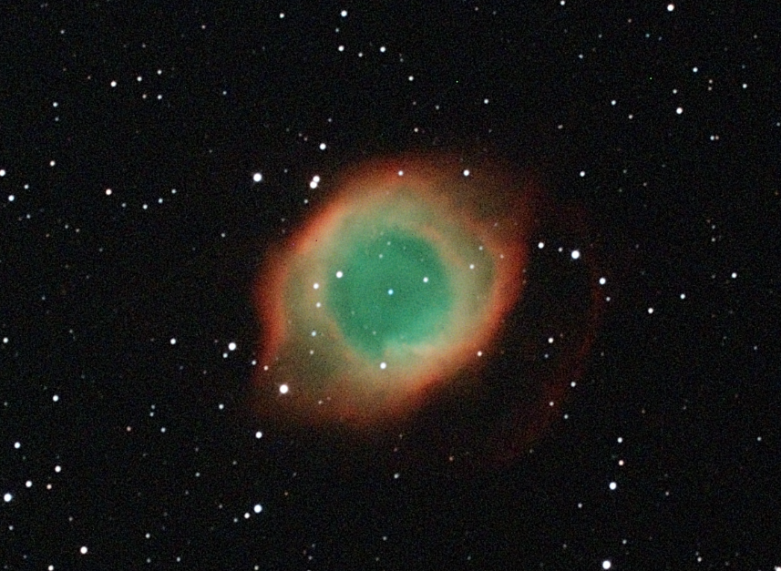

je voulais faire Helix, mais elle doit etre encore trop pres du meridien , ma monture refuse d'y aller, donc en attendant M2 un peu plus haut
Messages : 6034
Message par Opmc73 » 12 oct. 2026, 23:33

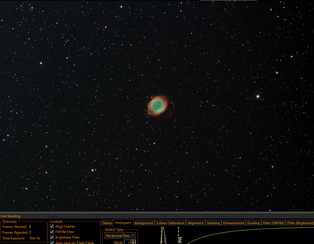

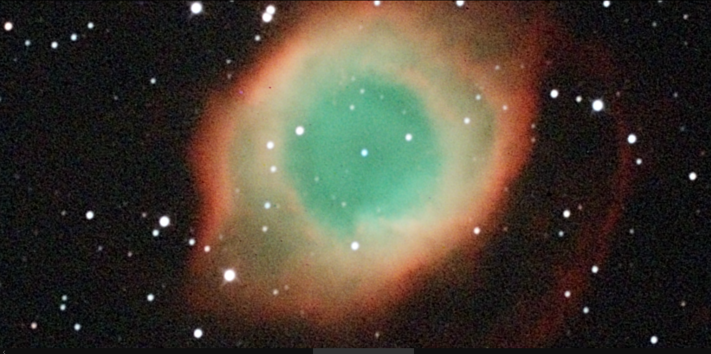

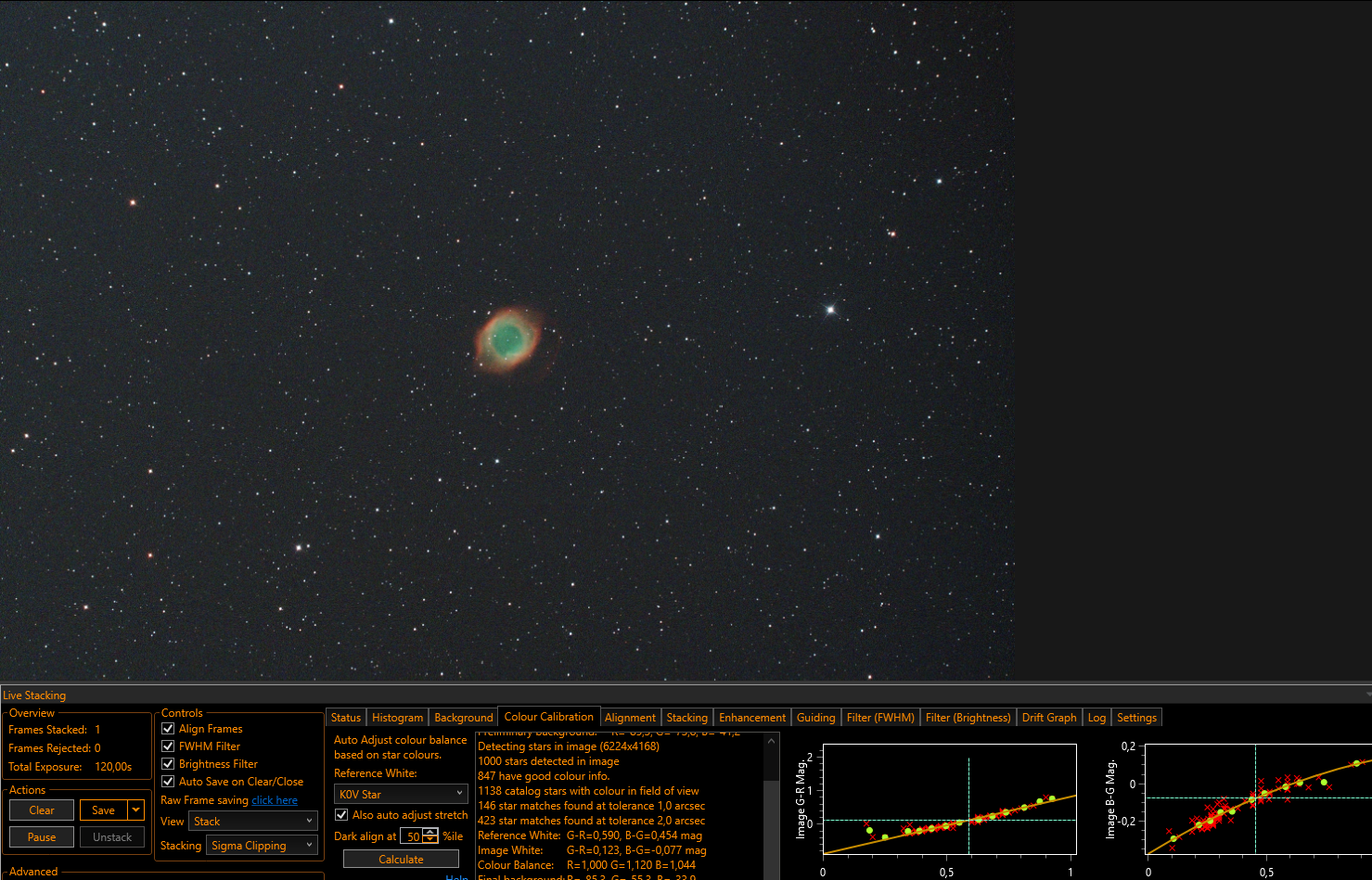

voila c"tait bien la proximité du meridien , donc Helix enfin sans fils electriques (j'ai mis la monture au max du trepied et deplacé dans le jardin pour avoir moins les fils)
apres 16 min
zoom 72%
apres 54 min , je dois zoom 170% pour avoir l'equivalent du RC10 + ATR585 (les details en moins mais la couleur en plus)

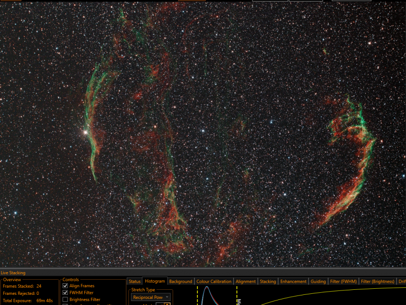

Cible suivrante une classique mais elle est tellement chouette et cible de choix pour ce newton a focale courte : sh2-103 ,je vais laisser tourner un moment
et comme le dit Gandalf dans le film lorsqu'il sont dans la Moria : Risquons nous a faire une peu de lumière , moi je pousse juste l'histogramme
et hop 69 min sur sh2-103 en poussant un peu les couleurs - c'est prometeur pour la phase traitement
ca foncionne bien le tapis mousse avec feutrine noir ; pas besoin de resistance anti buée malgré les conditions... quoique...bon de toute façon j'ai rien pour ce newton ;)

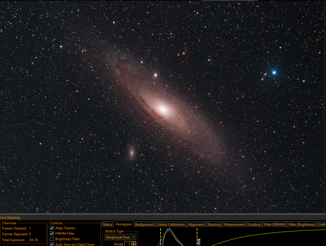

Message par Opmc73 » 13 oct. 2026, 02:48

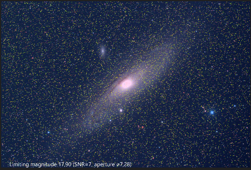

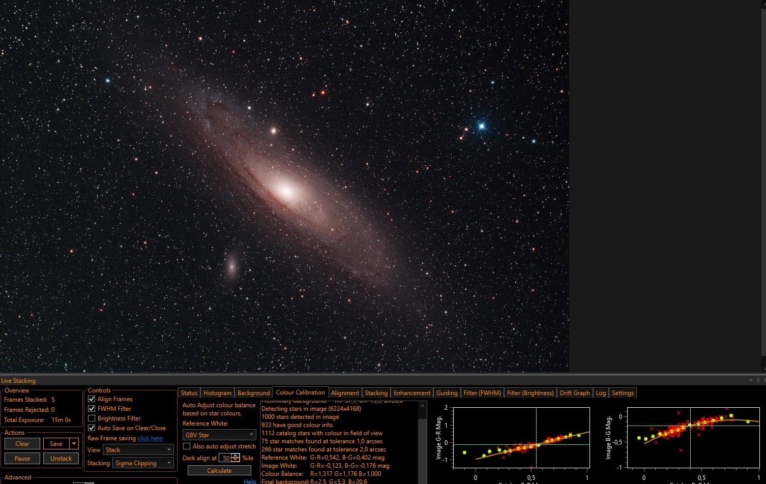

Cible de choix M31 , c'est quand même mieux au neton 130 F2.8 qu'a la lulu apo 80 F4.5 ! ici la 1ere frame de 3 min

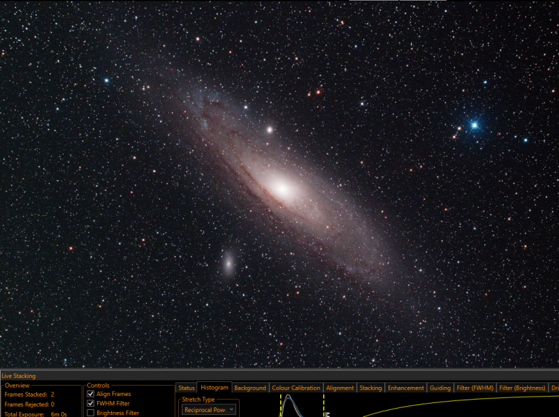

la 2 frames 6 min reglage de la couleur sur etoile K1V va falloir test d'autres calibration je pense
la calibration sur G8V m'a l'air pas mal

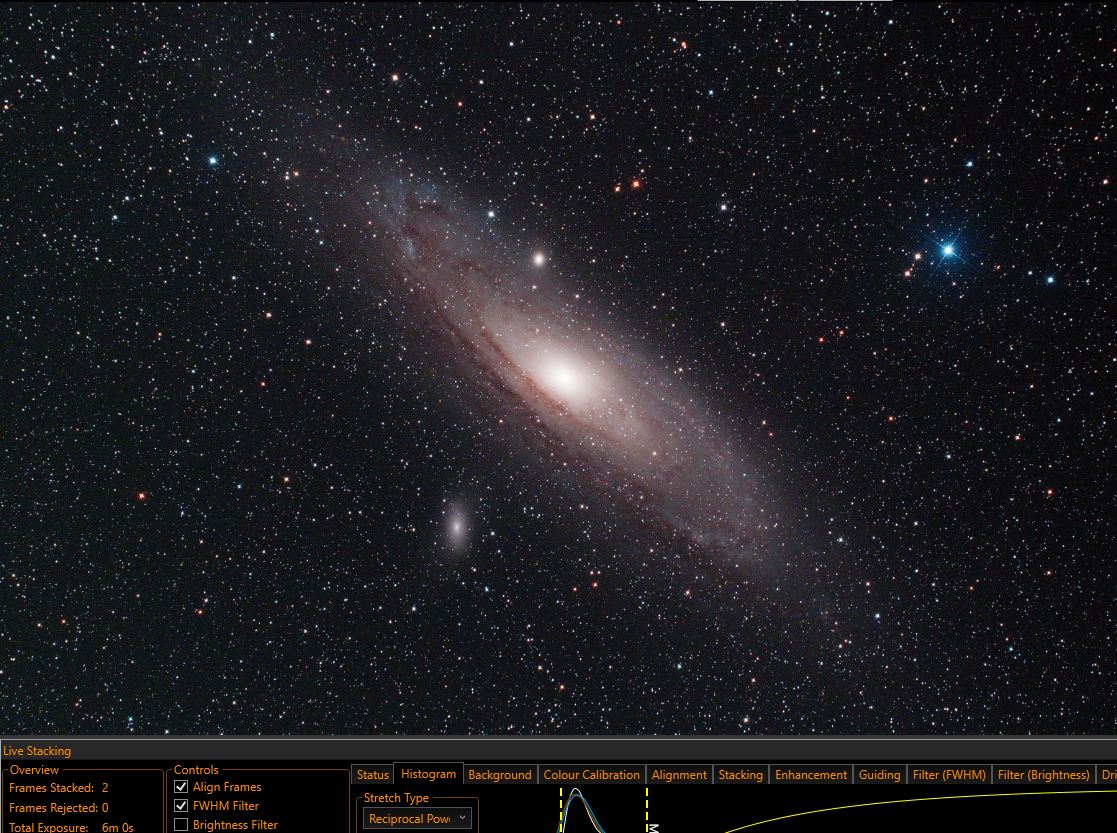

par curiosité la magnitude atteinte avec ce newton 130mm ouvert a 2.8 : presque 18
allez un un save as seen a 63 min

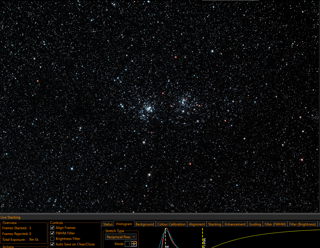

Le double amas de persée

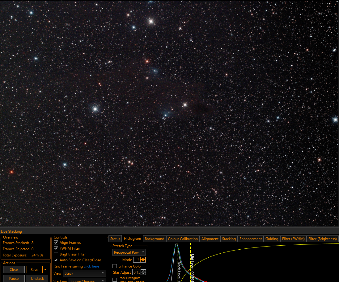

Vdb150 , Vdb 149 , LDN 135
save as seen apres 1h

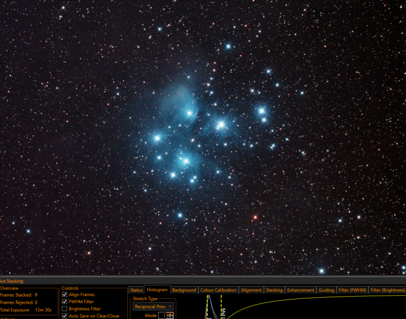

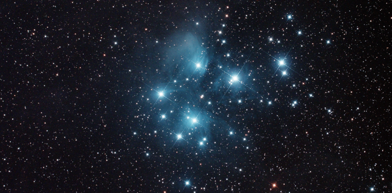

Message par Opmc73 » 13 oct. 2026, 06:06
Difficile de resister a la tentation des Pleiades...tant pis ca sera nuit bien blanche
et un petit zoom (27 min de pose 18 frames)
Donc, tu te fais cette longue liste au pif ou une ligne après l'autre, pour tester les couleurs ? Sir Robin n'a pas donné d'indications ? (Telle cible = plutôt telle sorte de calibration)
Messages : 6034
Message par Opmc73 » 13 oct. 2026, 13:11
13 oct. 2026, 11:10
Jolie récolte
Merci,
13 oct. 2026, 11:10
Vue l'heure qu'il était déjà, de toute façon
j'ai profité de la nuit claire sans lune, la c'est de nouveau tout voilé , faut pas rater les bonnes occasions :mrgreen:
13 oct. 2026, 11:10
Oui c'est une opération manuelle. Et non il n' y a pas vraiment d'indication, Quand tu fais une calibration des couleurs dans pix c'est un peu pareil tu as la valeur par défaut qui correspond/va bien pour les galaxies et pour le reste c'est selon ton goût. Plus rouge vers le début de liste ou plus bleu vers la fin de liste.
J'avais posé la question a une IA pour savoir comment on utilise cette calibration et en fait l'idée c'est que le système fait un plate solve et sur la base de la colorimétrie d'étoile que tu as choisis il fait une moyenne des étoiles du champ par rapport a la couleur demandée et dessine la droite de régression sur les 2 diagrammes BV,RB. Il faut chercher a avoir le plus d'étoiles sur la droite de régression linéaire pour avoir la bonne classe de couleur et apres dans cette classe, le choix d'un type va faire varier le curseur sur la droite, qui représente , si j'ai bien compris , la valeur du blanc que tu veux. Quand ça te plait tu garde le choix et tu raffraichis l'ajustement au cours de la pose avec le bouton dans l'onglet histo ou alors automatiquement via l'onglet settings.
Dans le cadre du VA ça me semble logique que ce soit une opération manuelle. De toute façon je repasserai toutes ces captures au traitement (qd j'aurai 5 min ;) ) donc ça sortira sans doute autre au final en version astrophoto ;)
En gros c'est ce qui s'appelle SPCC dans Siril (et dans AVAStack :lol:)
