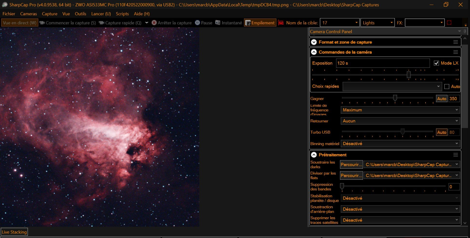

bien après deux heures cata avec le c9, je remonte la lulu, je sais pas comment je me demerde, mais j'ai essayé d'améliorer ma colim, et je n'ai fais que tout empirer, impossible de faire une colim, correcte ma fwhm n'a pas cessé de se détériorer, je ne sais plus quoi faire, a part sortir la lulu.

câble électrique et arbre plus lampadaire ca fait de trop

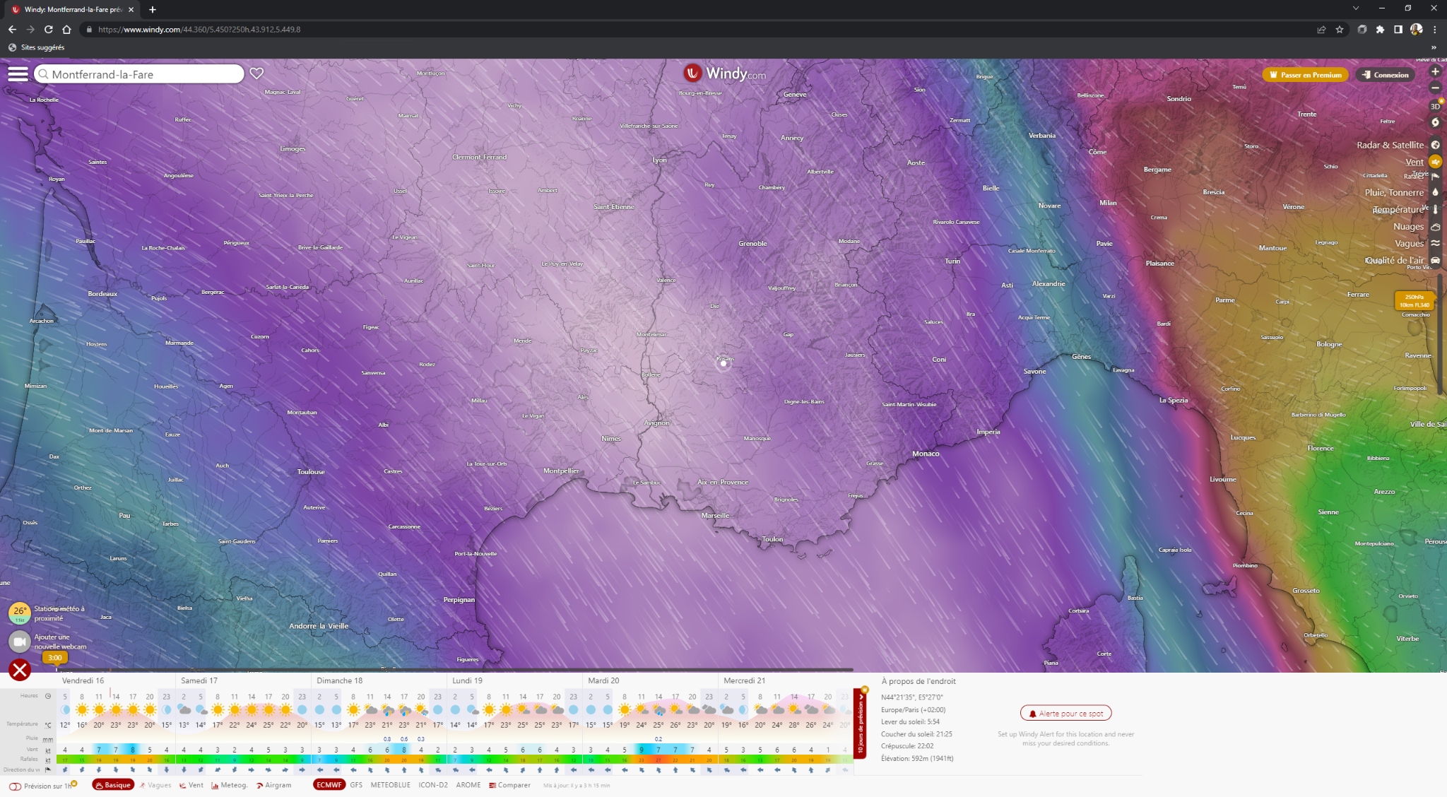

Message par Caprice » 16 juin 2023, 12:41
16 juin 2023, 11:43
en fait je ne sais pas si c'est lié au matos
Quand je vérifie pour cette nuit sur Windy, il y avait un jet-stream bien costaud au dessus de ton coin (et du mien)
Messages : 16513
Message par clouzot » 16 juin 2023, 12:44
16 juin 2023, 11:43
simplement un ciel pas terrible
Oui.
- On est pile sous le jet stream depuis des jours (EDIT : cf carte de @Caprice juste au-dessus)
- Là où tu es il y a une nébulosité haute qui traînouille
Cherche pas plus loin. Le ciel est juste pas fameux
(les FWHM que tu donnes, c'est en pixels ou en arcsec ?)
