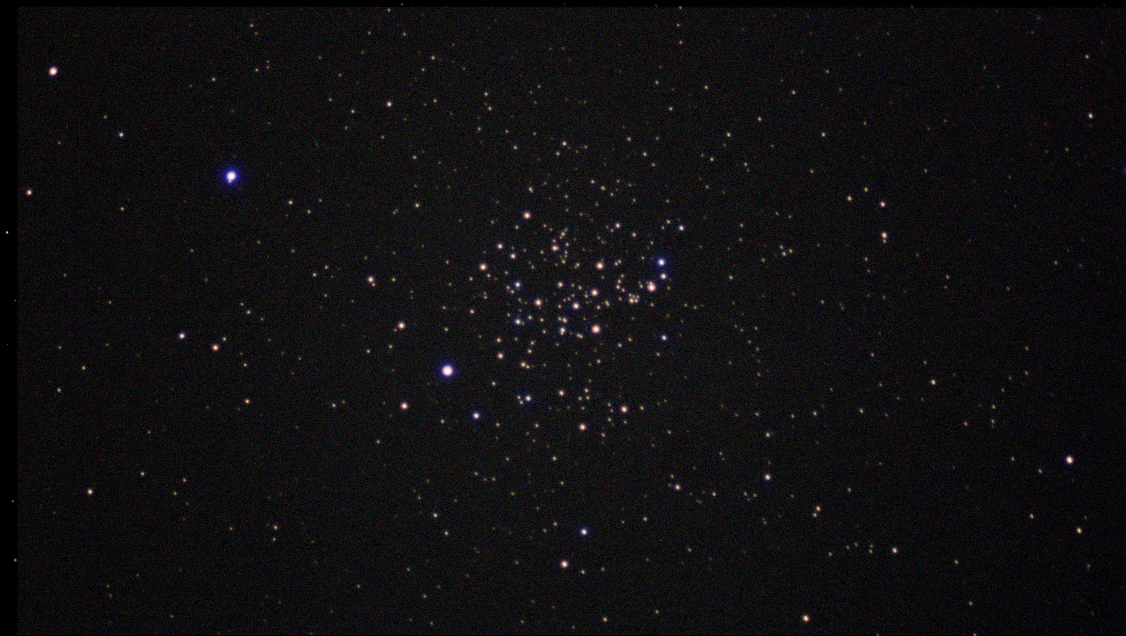

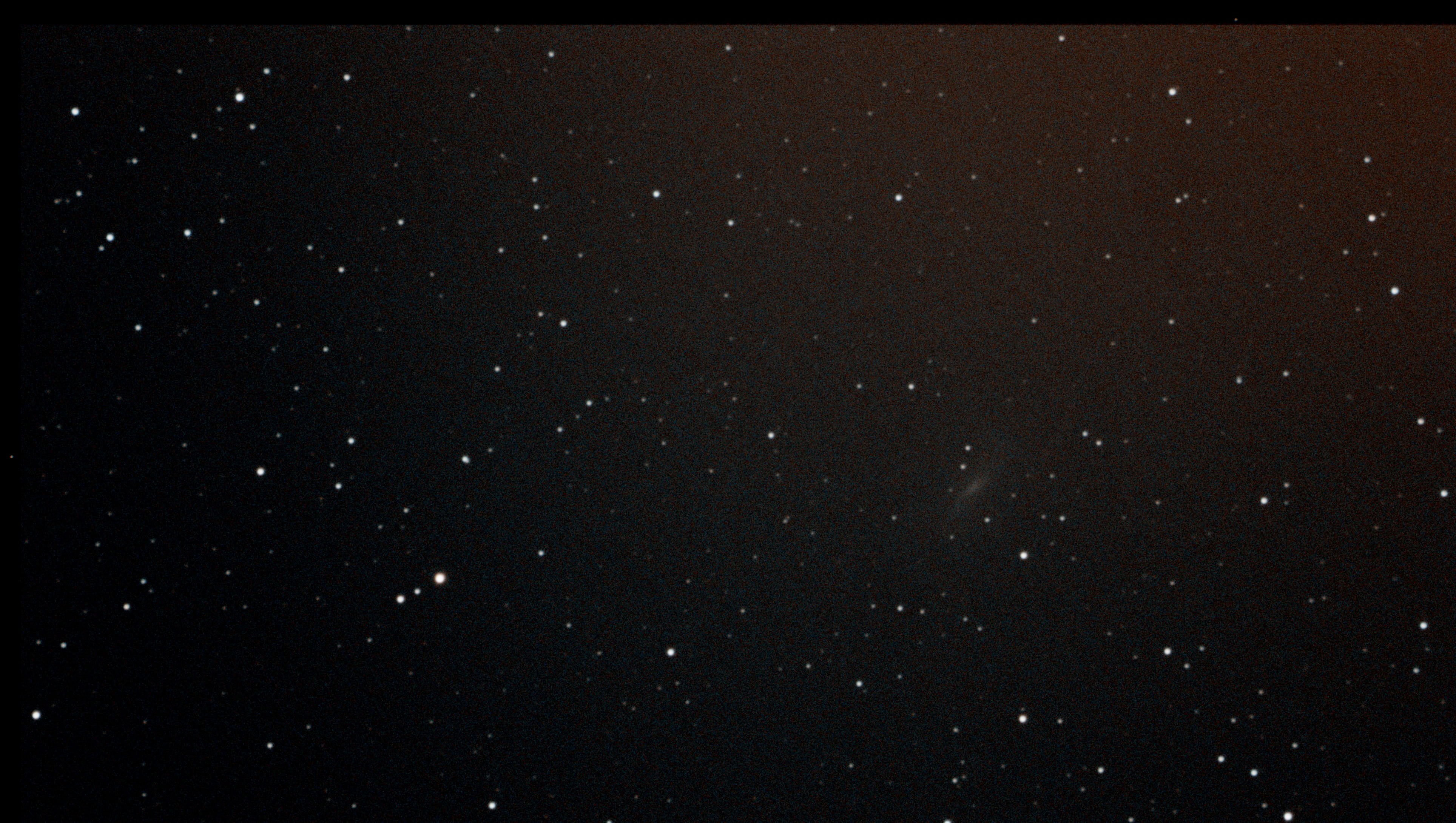

M67 NGC2903

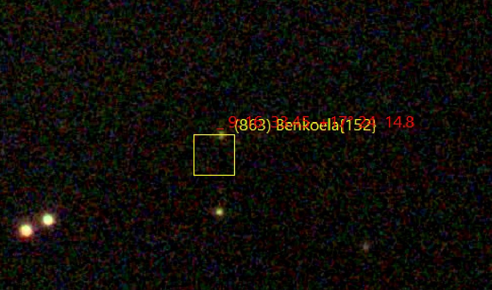

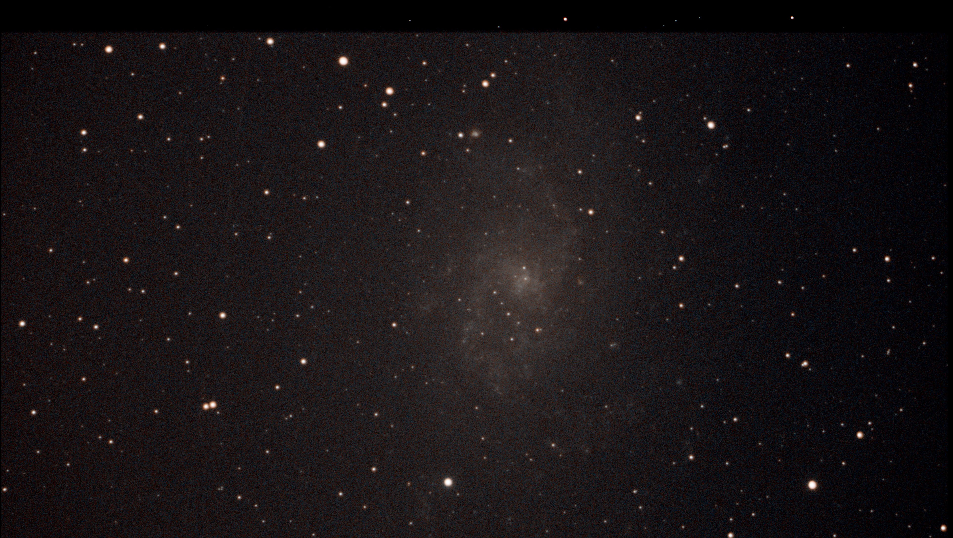

Lunette 102/660 camera Uranus-C filtre moon & skyglow
11 octobre ciel présumé clair, mais fwhm rouge , brightness rouge; malgré tout le platesolve de Sharpcap fonctionne bien;
par contre très difficile de stacker.
J'arrive péniblement à revoir M33
Il y a sans doute du tilt car je m'apercois après que la bague allonge s'était desserrée 12 octobre un peu avant 5h
on voit des étoiles à l'oeil nu; fwhm verte et <6
les lampadaires se rallument juste quand je cible NGC2903
direction M67 Je tente le groupe de galaxies NGC3189 mais çà ne passe pas; trop bas; peut-être un peu de brouillard

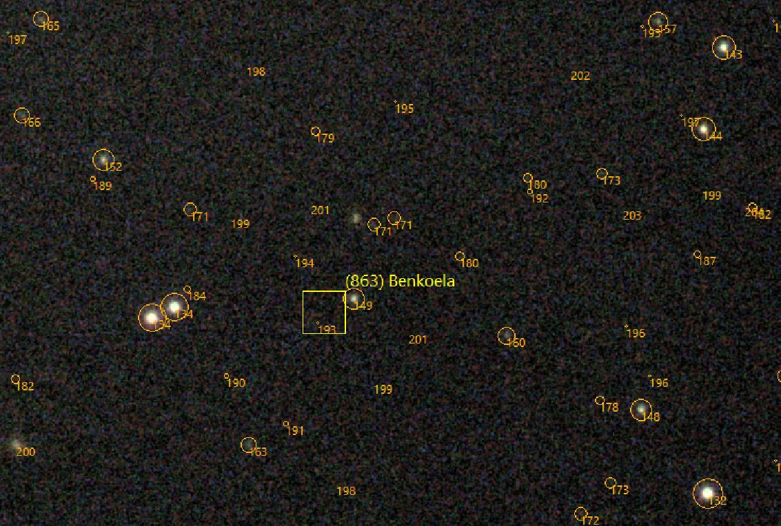

Direction NGC2794/2795 et en prime l'astéroïde (863)Benkoela j'ai installé le dernier MPCORB.dat mais il semble y avoir un décalage....

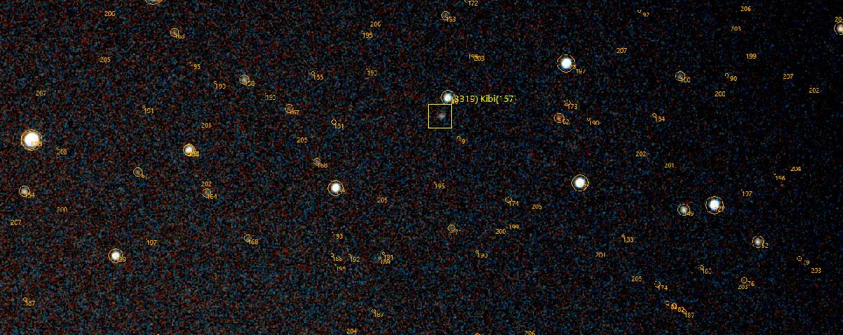

M74 56x 4 = 224s En haut l'astéroïde (3319) Kibi NGC925 mais trop haut, le bord de la fenêtre approche

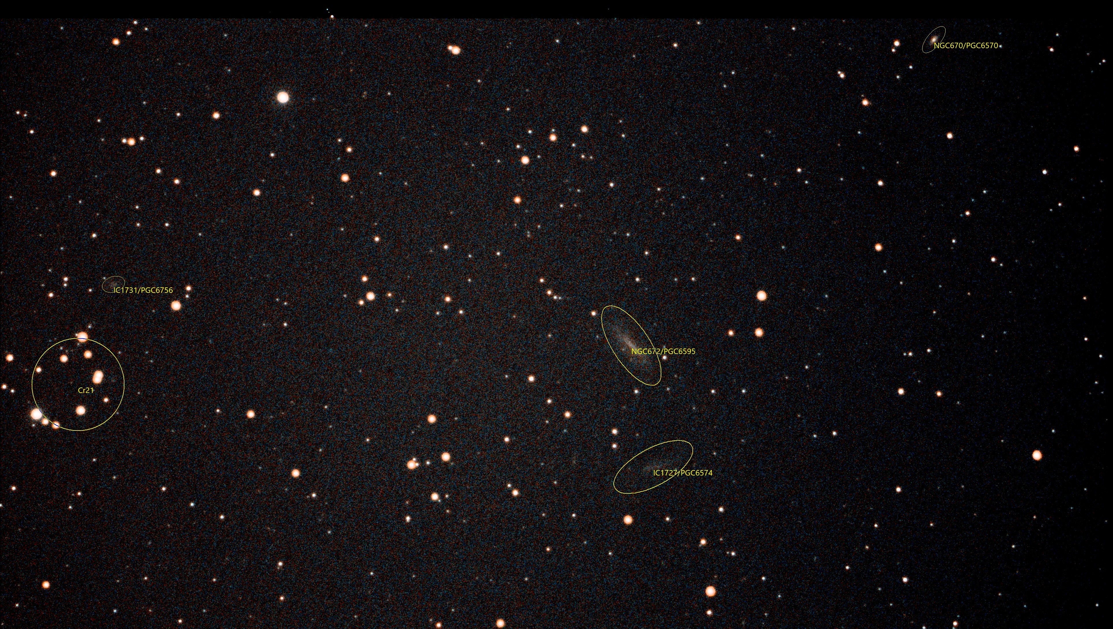

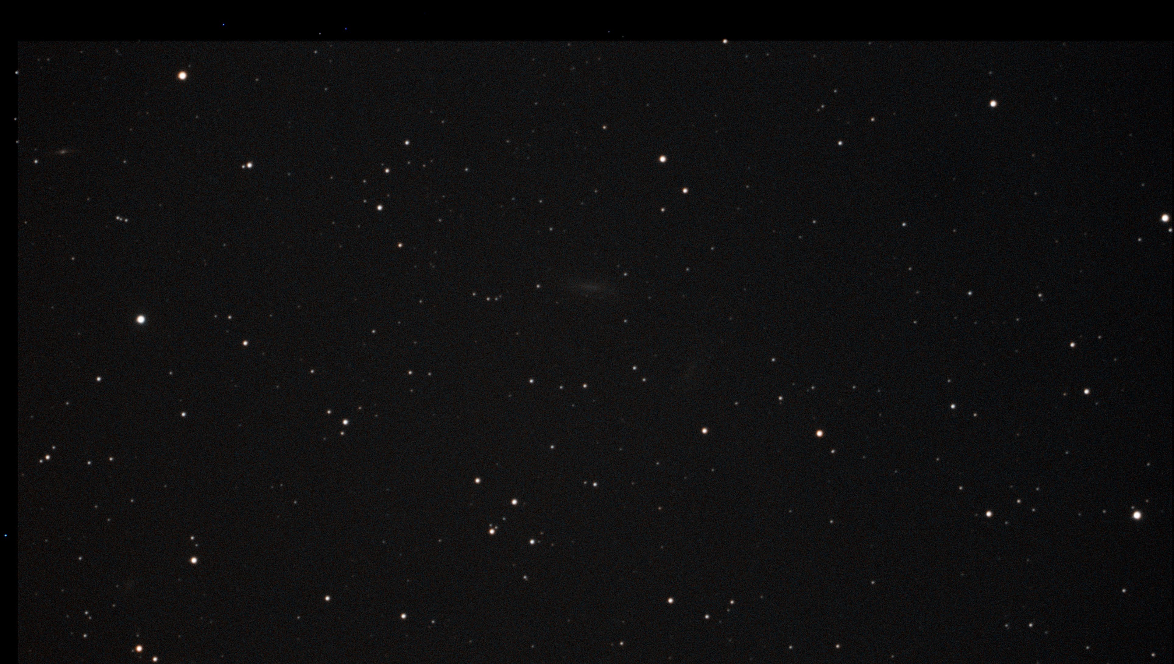

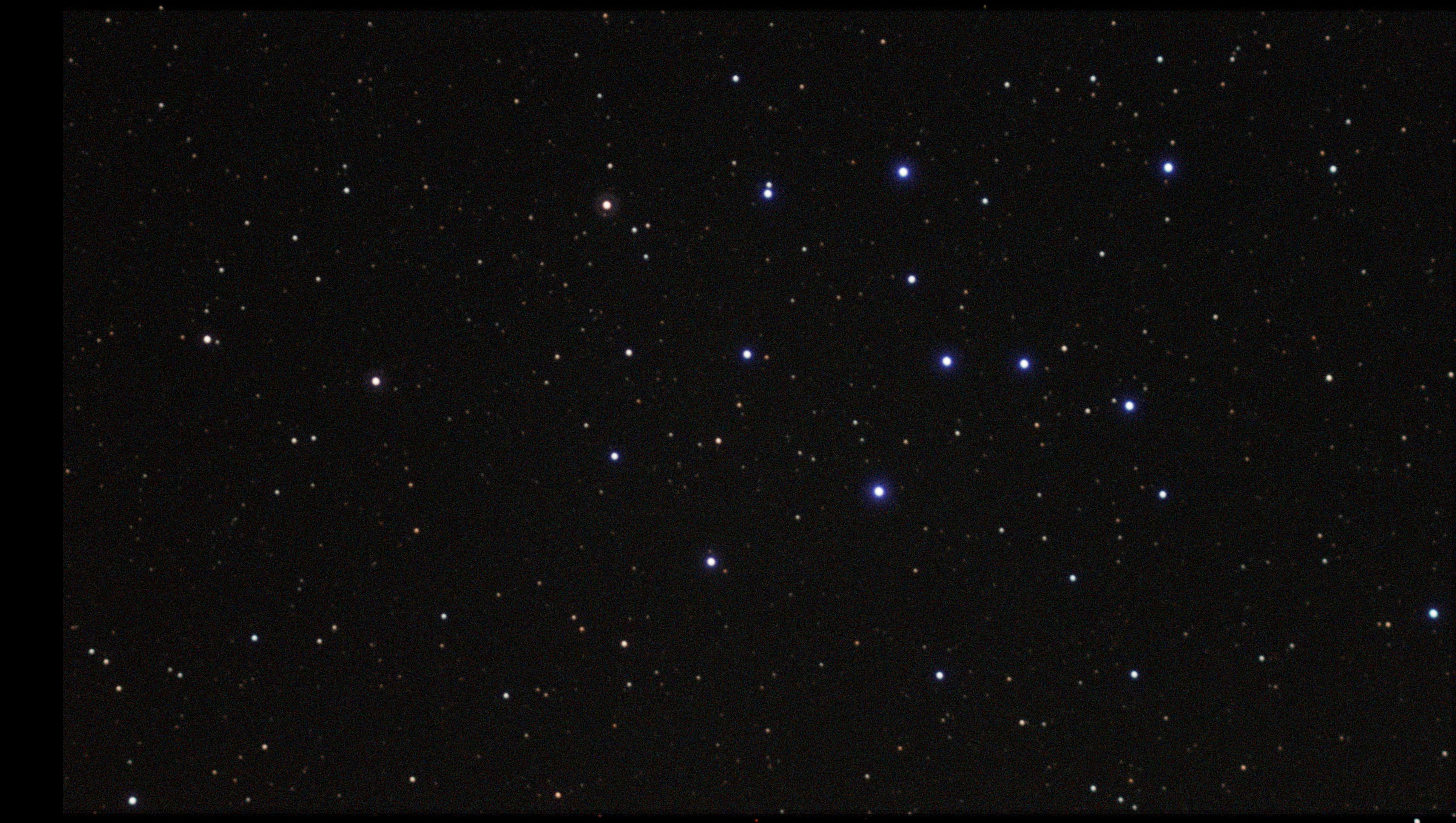

Lunette 102/530 caméra Uranus-C avec cette fois un filtre ir-uv cut
Gain augmenté à 250; offset révisé 15
Ciel légèrement voilé
Collinder 21 et IC1731
Synthetic blue. 70 x 4s le rouge bave un peu

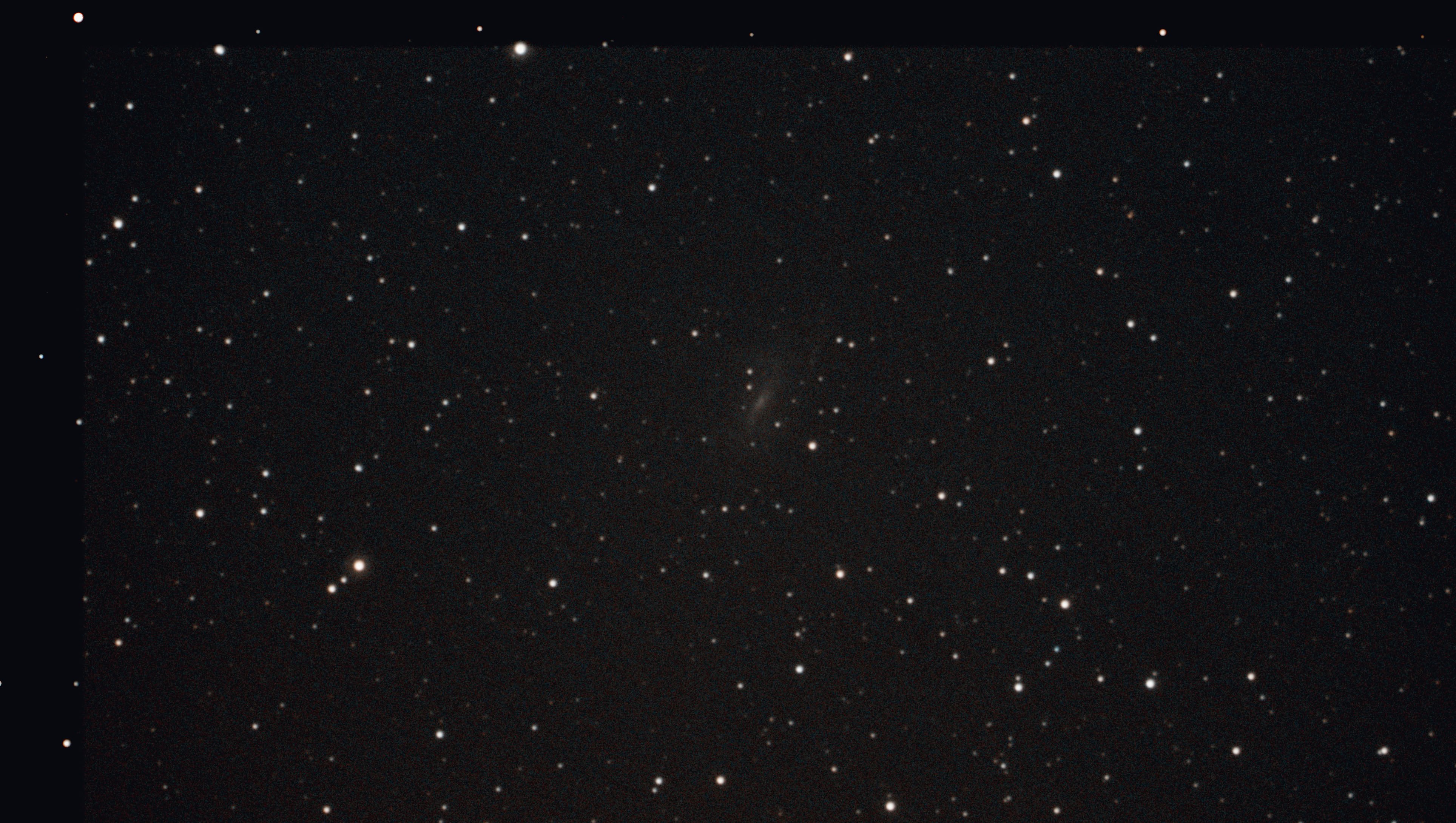

NGC672 sort difficilement, même en 37 x 8s NGC925
75 x 4s Pas mieux en posant 8s.
Finalement je remets un filtre L-pro 71 x 8s La magnitude atteinte est 16,5 en moyenne pour les diverses images.
L'augmentation du gain n'apporte rien; autant rester à 210
Filtre L-pro ou Moon&Skyglow à privilégier

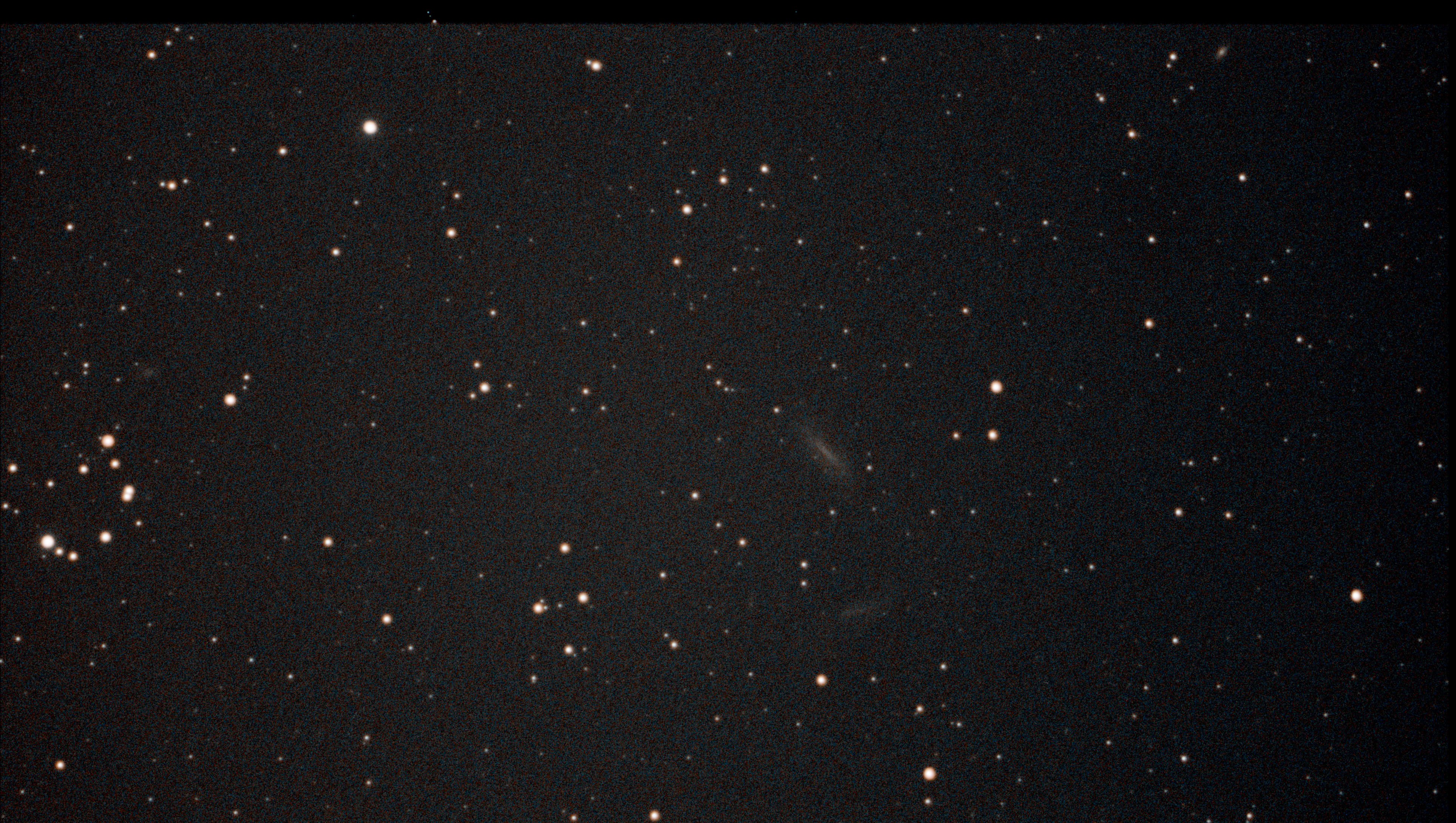

15 octobre.
retour à 660mm de focale;
filtre L-Pro gain 210 offset 6 nouveaux darks
Fwhm élevée et fluctuante
NGC672 peu visible 120 x 4s image redimensionnée x0,50
Collinder 21 en 69 x 4s L'étoile au sommet de l'astérisme doit être très rouge
En effet NGC925 75 x 8 s J'ai pointé la zone présumée du JWST, mais rien vu bien que la mag 17 soit atteinte: j'ai pris les coordonnées vue de Greenwich; il semble que celles pour Bordeaux soient différentes

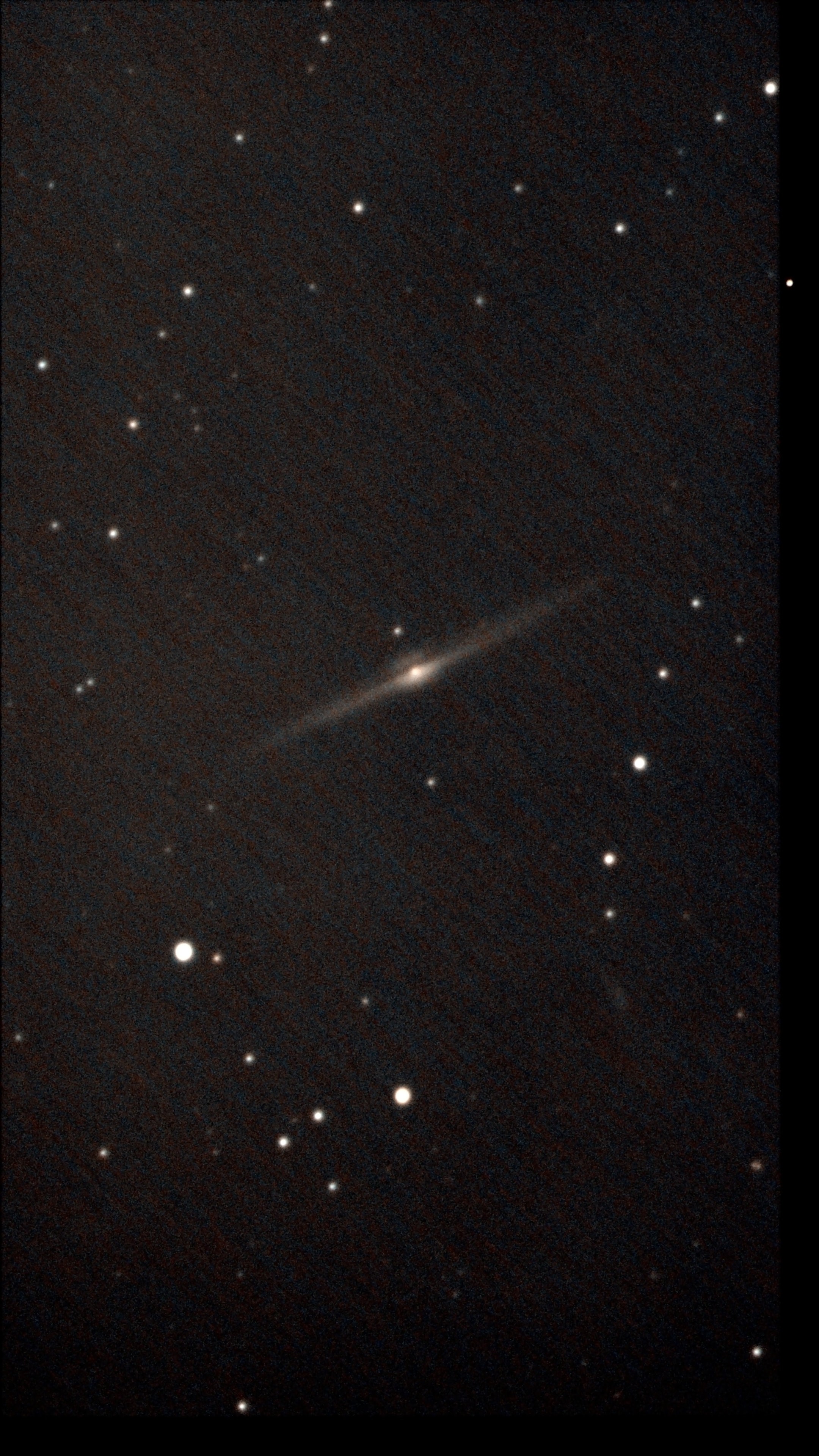

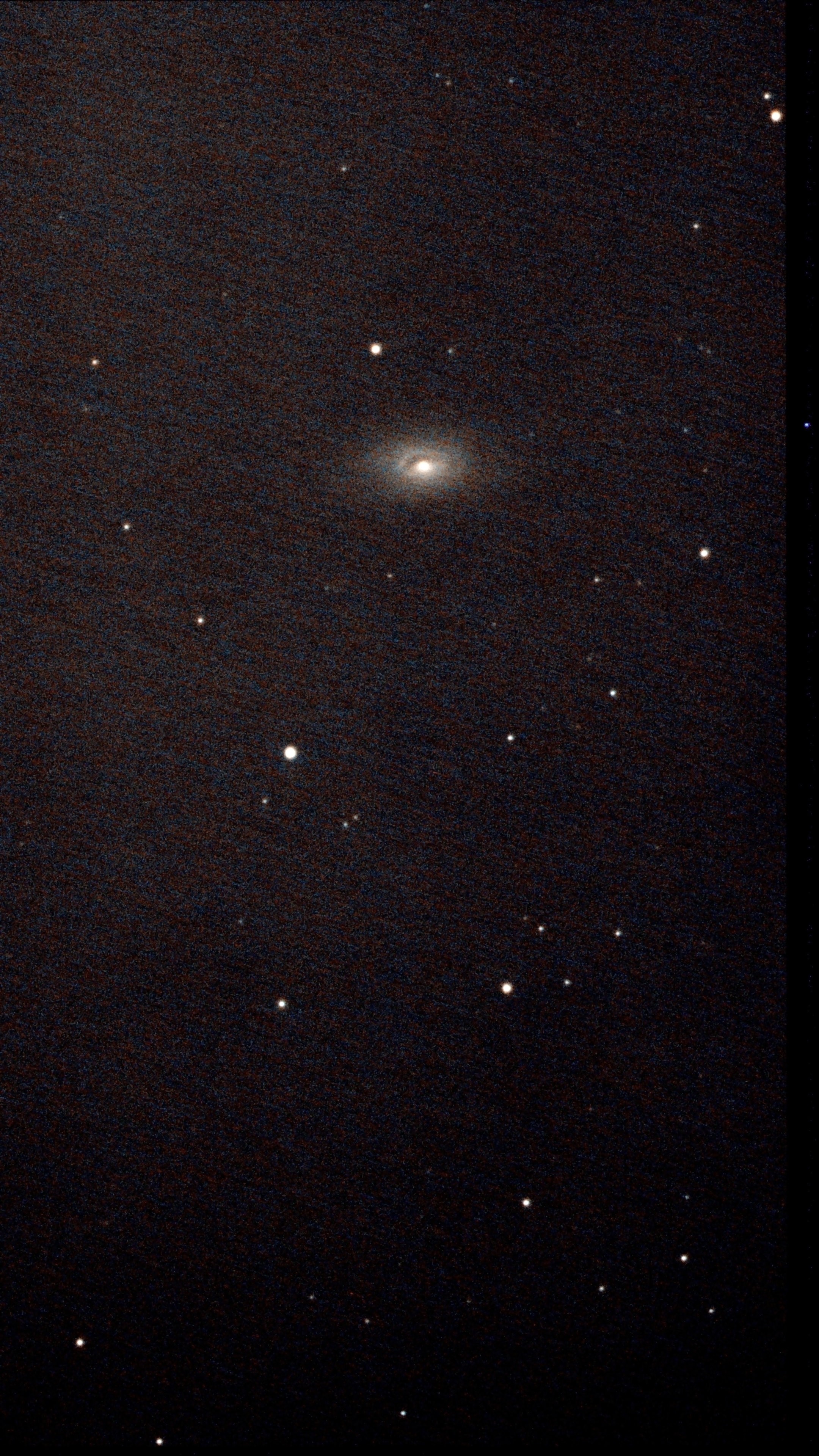

25/03/2026
Lunette AR102 avec RdF x0.8 TS
focale mesurée 526mm; 0,8"/pix
camera ASI678 avec filtre Moon & SkyGlow
exposition 4s gain 200 synthetic blue by Sharpcap
Conditions atmosphériques très mauvaises: défilé de nuages; j'ai renoncé à utiliser le filrage fwhm
M64 NGC4565
M64 NGC4565
