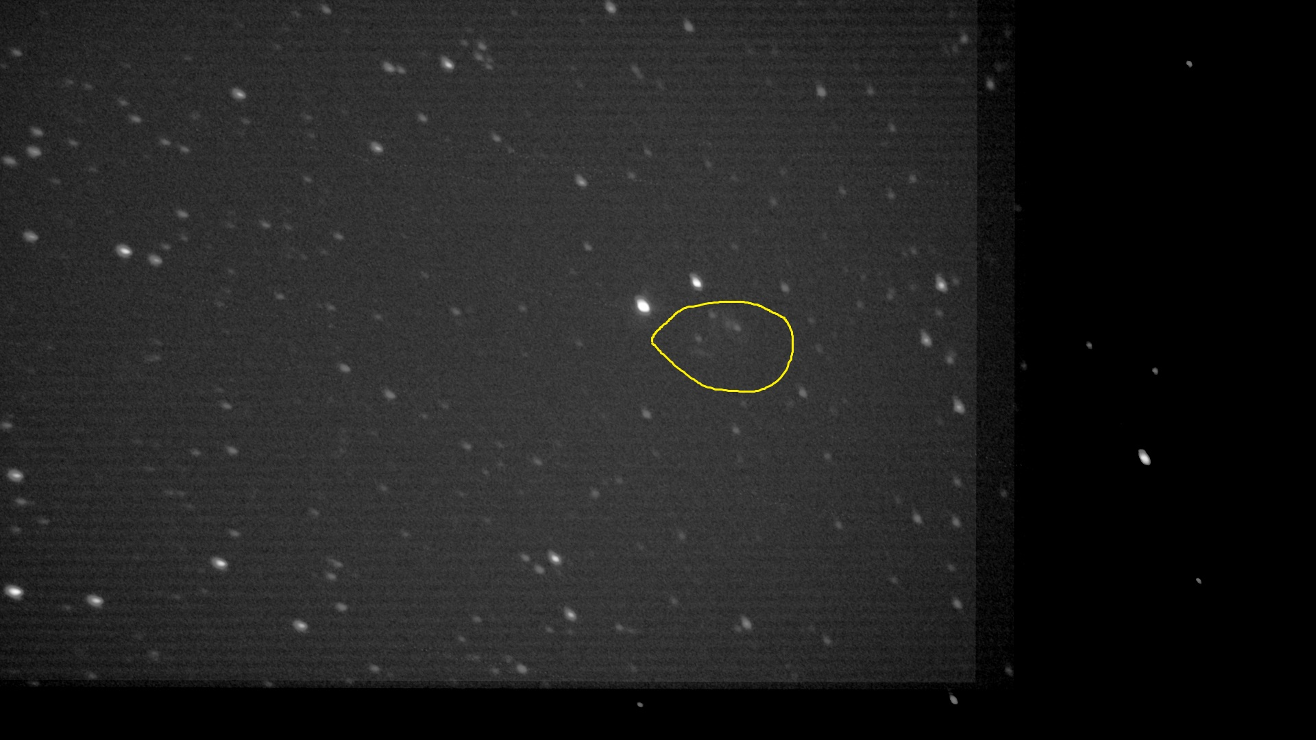

1- Arp 273
concernant ces deux jolies galaxies qui m'attiraient tout particulièrement, j'ai voulu m'y attaquer au dobson sans suivi. Après un jeu de piste, j'ai enfin trouvé leur localisation. Mais le résultat avec mon dobson sans suivi est plutôt décevant. Ma question est donc est il possible de les imager en dobson sans suivi ou est ce difficile et plutôt réservé au télescope avec suivi? car là mes stacks ne donnaient vraiment rien
Arp 273: expo 1000ms gain 10000 40 frames 40 sec

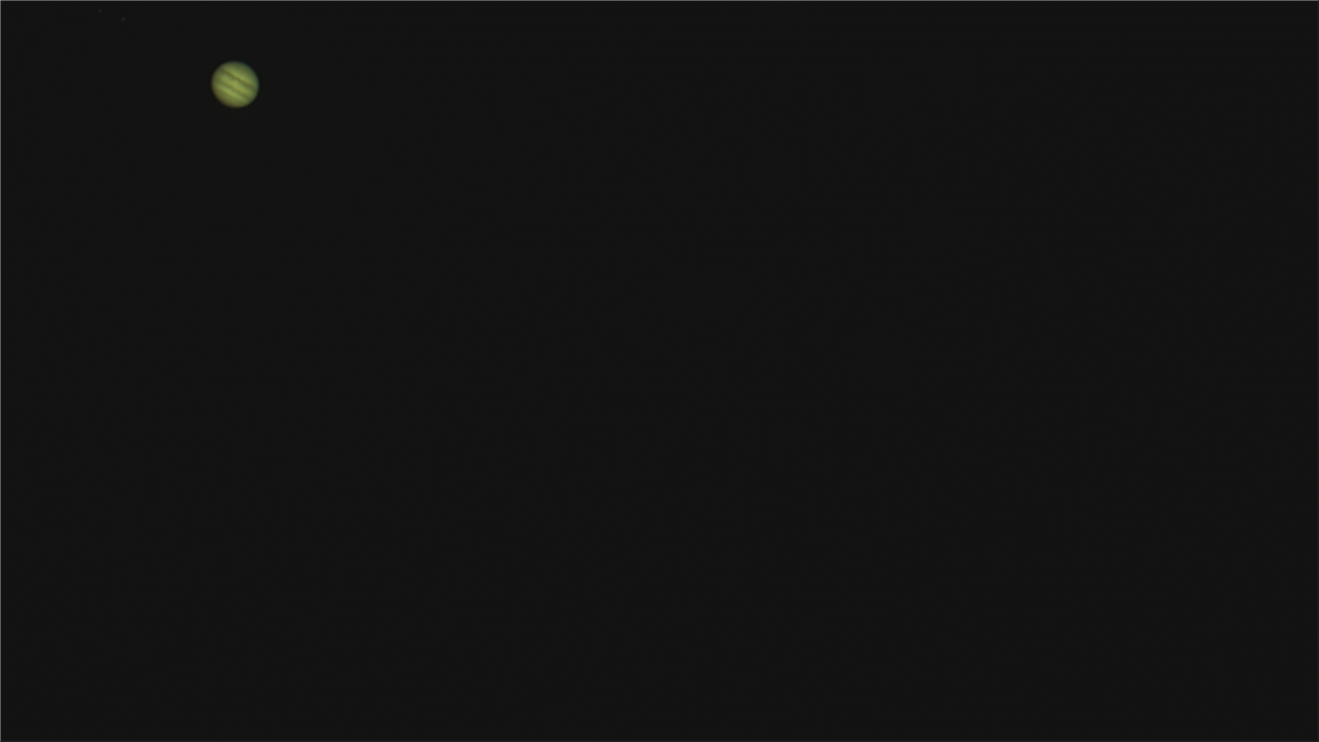

2 - Jupiter
j'ai sorti le télescope pour essayé d'avoir la fameuse tâche rouge mais mon traitement de l'image ne la fait pas apparaître. Donc pareil aucun résultat. elle ressort bien chez vous?
Jupiter 266 frames vidéo 8-10sec - expo 3ms gain faible

Message par pejive » 23 juil. 2020, 13:50
Bien bien tout çà, sans suivi :)
Pour la GTR il faudrait utiliser des filtres colorés (bleu par exemple) pour augmenter le contraste.
On aperçoit 2 satellites mais pas de GTR (traitement AstroSurface)

Message par pejive » 23 juil. 2020, 15:36
En même temps( :mrgreen: ) je ne suis pas sûr que la GTR était visible à l'heure que tu indiques.
pas facile d'avoir les éphémérides précises, je cherche...Trouvé :D
https://pgj.pagesperso-orange.fr/gtr2020.htm
Le passage au méridien était prévu le 22 à 23h52 TU
Confirmé dans Calsky

1- Arp 273

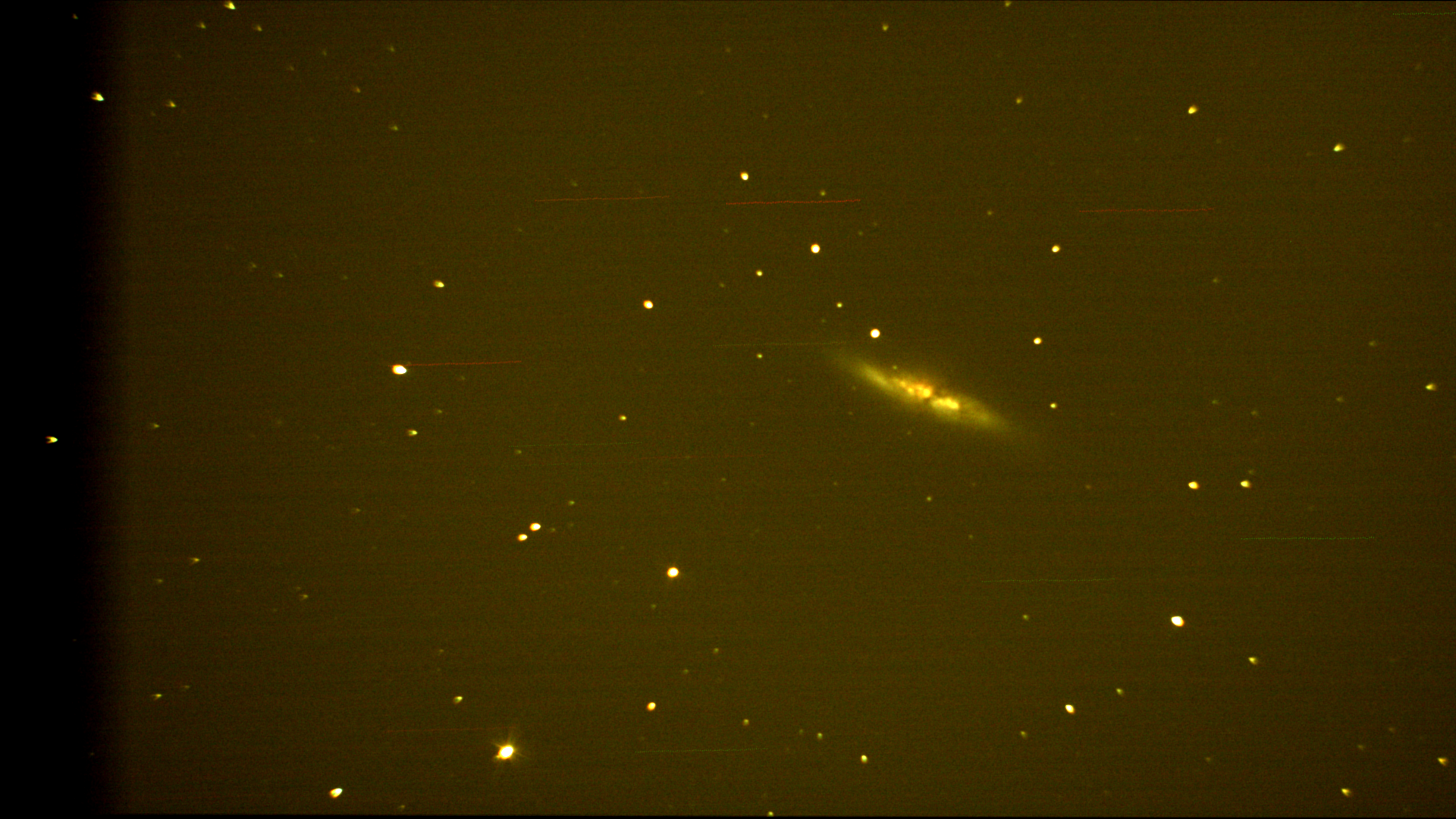

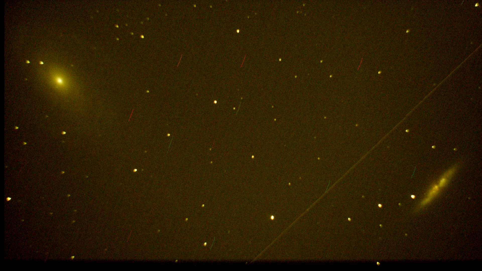

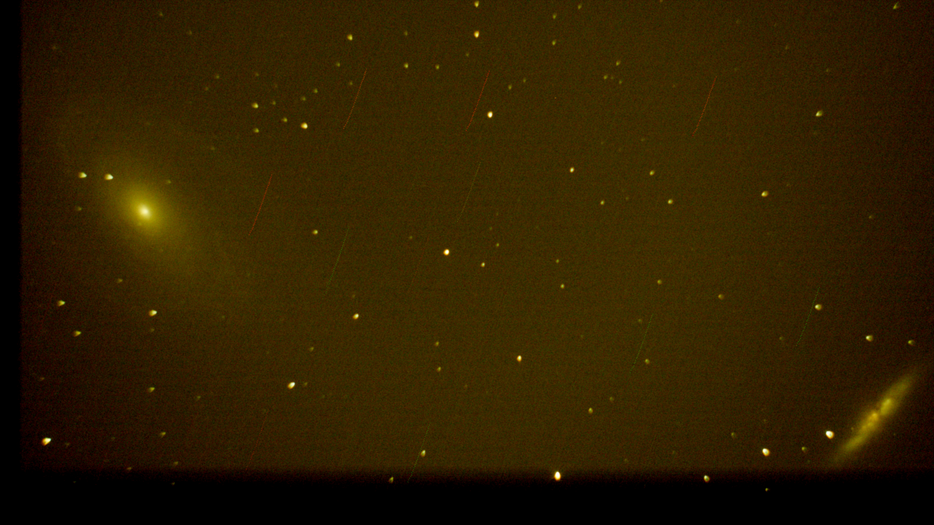

un petit compte rendu de ma soirée du 24 au 25 avec 3 cibles
- La nébuleuse de la bulle NGC7635
Expo 1000 Gain 10 000 - 58 frames, 58s
- M81 et M82
frames 63 - 47s
frames 63 - 47s
frames 13 - 13s
frames 35 - 35 s
Dernière modification par Morgan45astro le 27 juil. 2020, 10:44, modifié 1 fois.
Messages : 5064
Ici sera les CROVA de Morgan45astro
Message par Ubuntu » 26 juil. 2020, 08:58
:clap: :clap: :clap: superbe et M81 est une galaxie pas facile a faire :D
Juste essaye d'équilibrer les couleurs: dans ton histogramme les 3 courbes doivent se superposer, la on voit clairement que tu n'as pas de bleu :closedeyes:

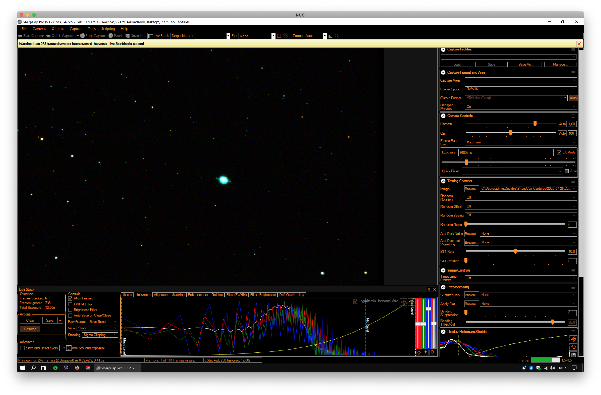

quand tu dis équilibrer c'est avec les boutons à droite de l'histogramme où il y a les differentes couleurs?
est il possible de rouvrir les photos dans sharpcap? j'ai fais des captures as seen et je n'ai que le png ou le fichier excell ou txt je crois. comment enregistrer pour rouvrir et retravailler dans sharpcap ou y a t'il un logiciel ou je peux retravailler les courbes maintenant (gimp?)?
merci en tout cas
Messages : 5064
Message par Ubuntu » 26 juil. 2020, 09:18
Morgan45astro a écrit : ↑
26 juil. 2020, 09:12
Exact :closedeyes:
Pour la retouche tu as GIMP, SC le problème c'est que tu dois stacker pour avoir accès aux couleurs... donc tu dois avoir plusieurs frames...
Messages : 16621
Message par clouzot » 26 juil. 2020, 09:58
@Morgan45astro on peut tout à fait retravailler un stack dans SC. Ici exemple depuis le save as seen en PNG :
- on choisit la Deep Sky test camera
- on la pointe vers le ficher PNG
- on rentre en stack. SC empile plusieurs fois la même image donc on peut le mettre en pause, trafiquer l'histo, les couleurs...
Ca marche par contre un peu moins bien avec des FITS si jamais on a sauvé la stack telle quelle, un vieux bug de SC d'ailleurs.
