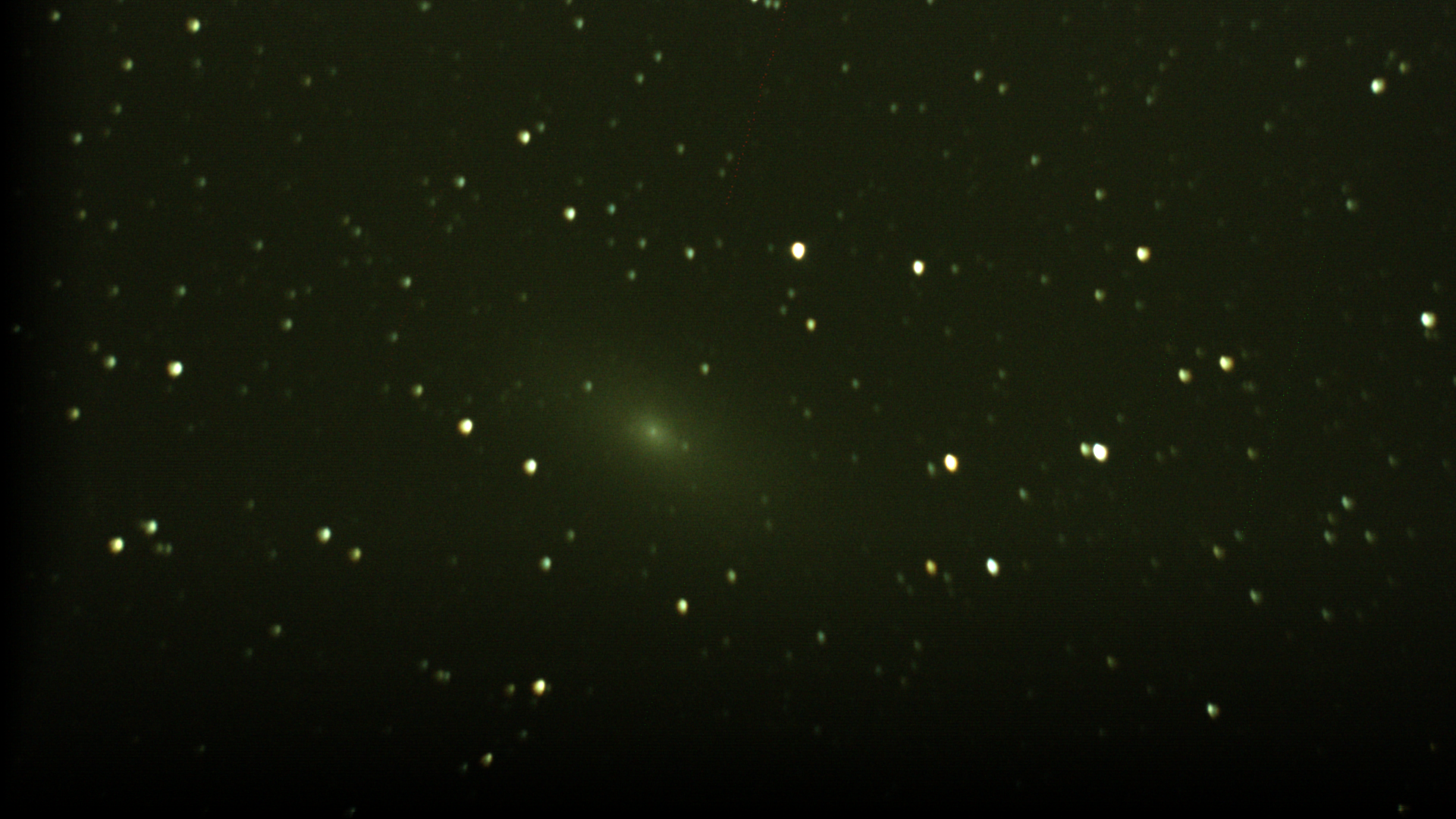

Bon vu que mon pc bug j'ai plus la version pro de sharpcap donc moins de réglages possibles et peu de possibilités astro vu la meteo
Donc ce soir avec un tube non mis à température
M31, M32 et M110
M110 est pas top
M31 et M32 non retouché 27 frames 27 sec 1000ms gain max M110 43 frames 43 s 1000ms gain max

Vu les conditions c'est super ,
on voit bien la signature du réducteur de 0.5
