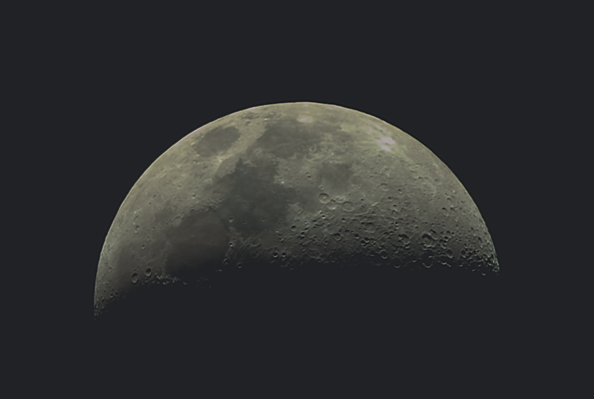

petite consolation juste un bout de lune qui ressort pas trop mal du coup, il faisait encore jours .
lune du19/02/2021 A 18H30 1 PRISE CAMERA 294

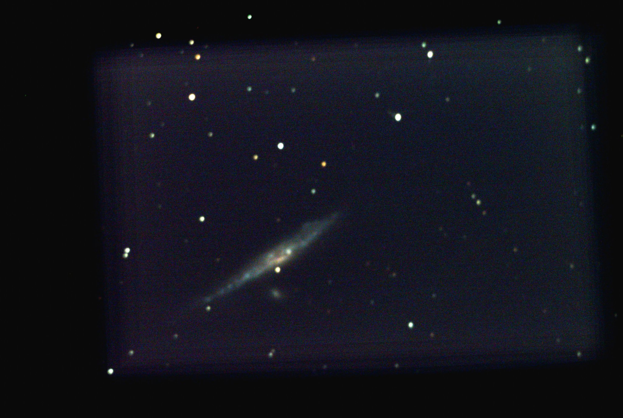

ngc 2683 CROP 190 F 76S

Message par kaelig » 20 févr. 2021, 21:49
Bravo pour cet instant sélènique :angelic-red:
filtre? temps de pause?

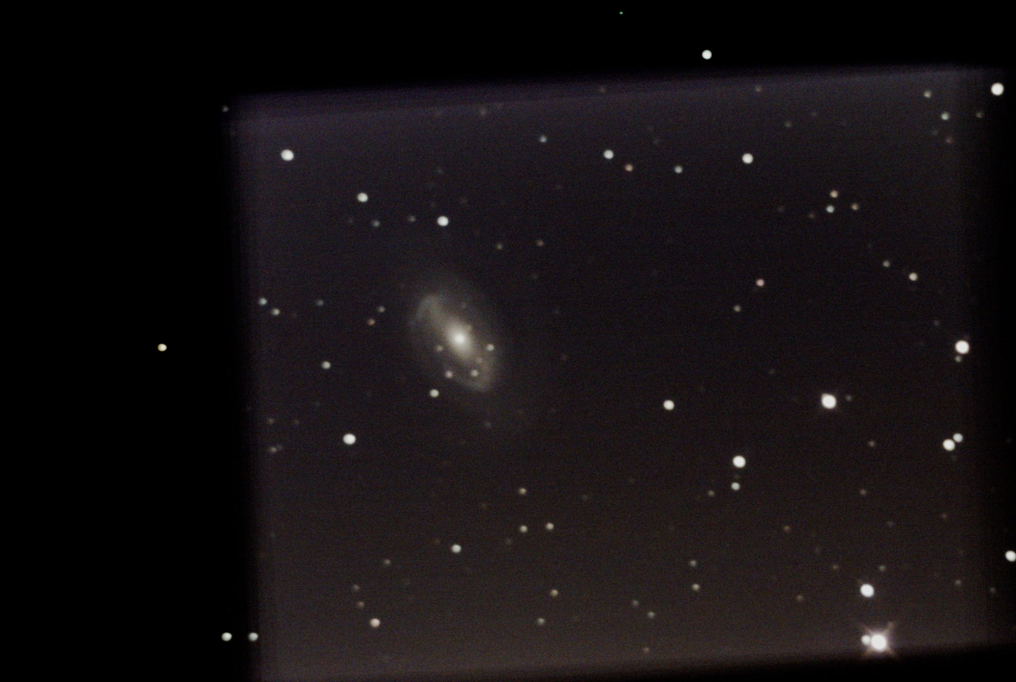

NGC4818 254F 127S

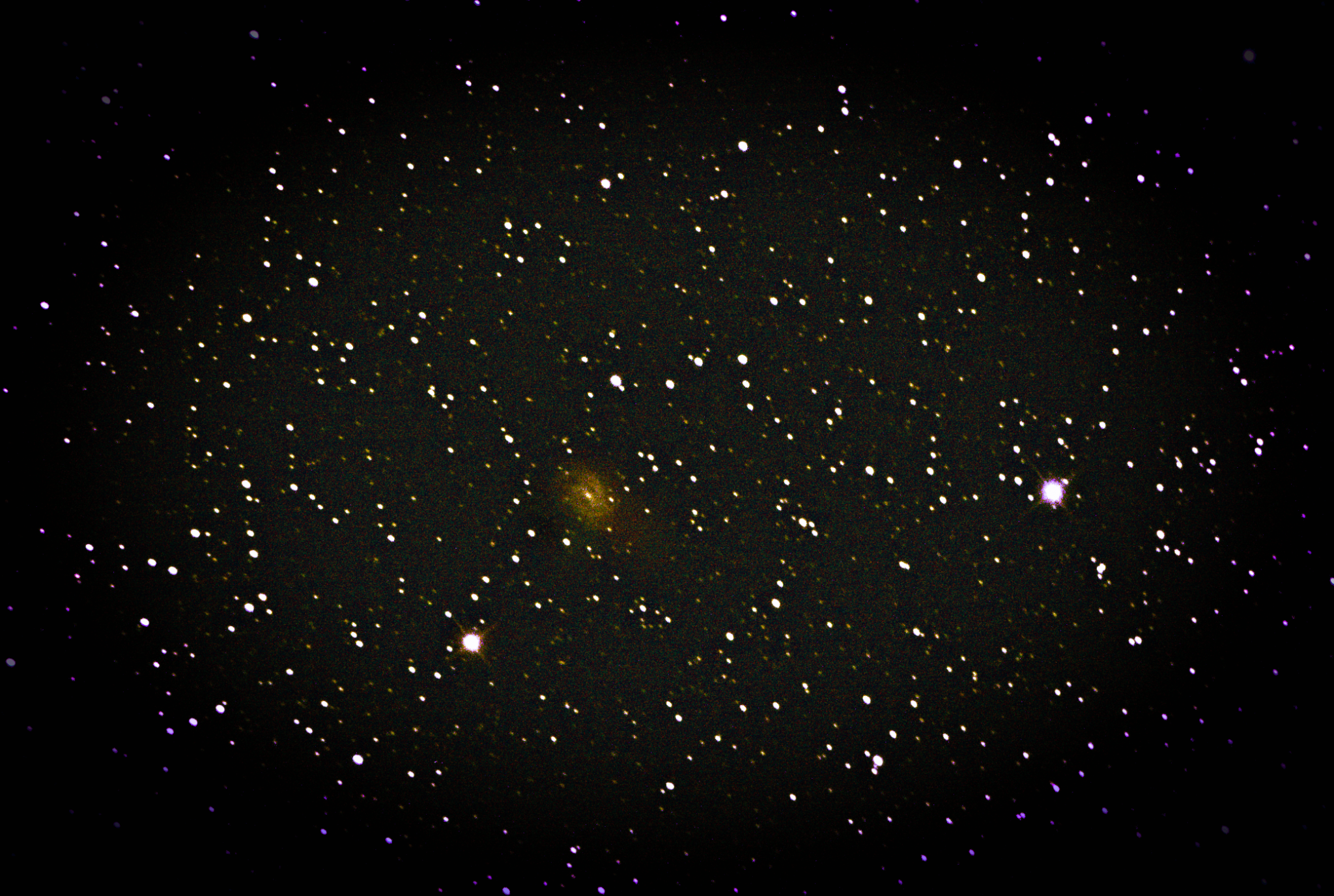

NGC2525 140F 70S

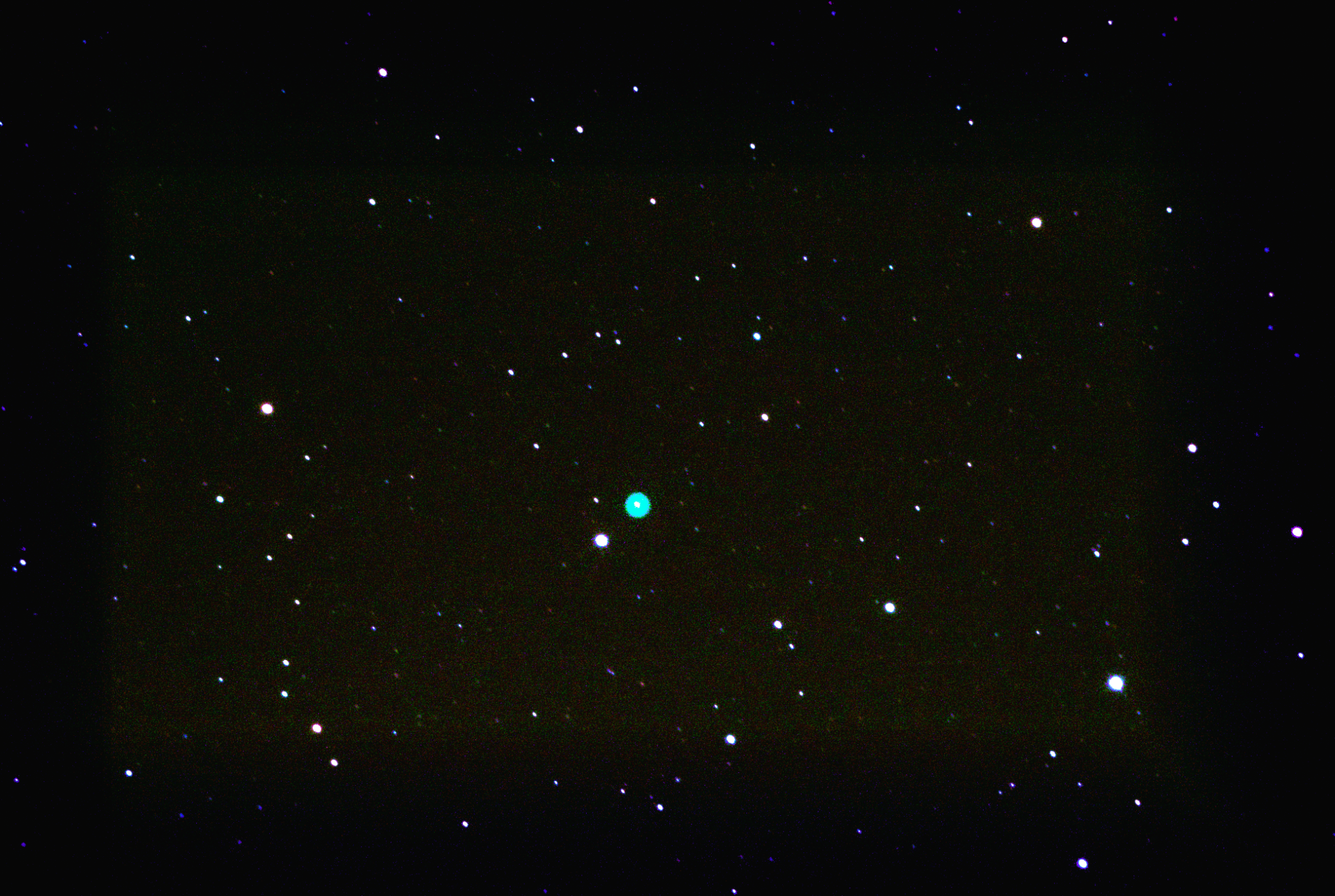

NGC2440 134F 67S MAGNETUDE 11.4 DE MEMOIRE
NGC2392 37F 19S RAPIDOS grr nuages

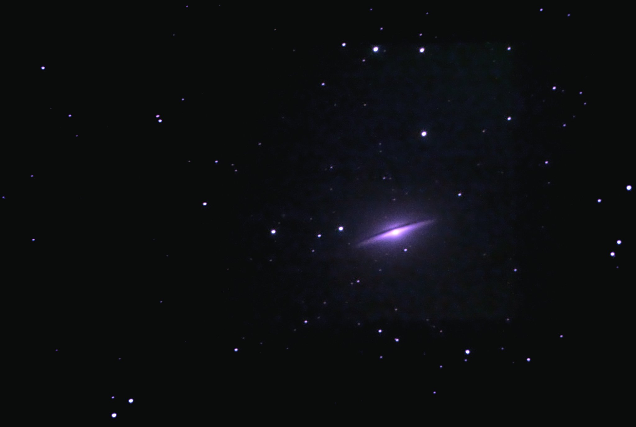

M104 243F122S

Top! :clap: :clap: c'est pas ngc2392 plutôt ta nébuleuse planétaire bleue? :think:
J'adore ta m104 :D
mes premières sans suivi f74
Message par Fabiolat74 » 20 mars 2021, 18:20
@lauping974 OUPSS erreur de frappe c est bien l esquimeau merci
