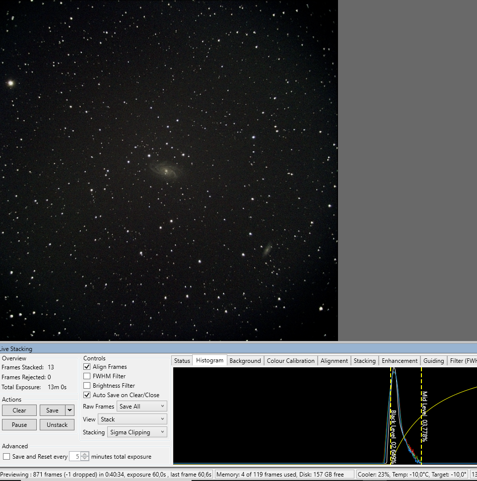

Message par krevett62 » 19 déc. 2025, 21:58
Premier morceau de soirée avec pas mal de passages nuageux ce qui a rendu le guidage hasardeux mais finalement ça fait 30 minutes que ça s'est bien dégagé. J'avais commencé par NGC891 mais les bandes de nuages ont pourri l'image du coup j'ai lancé M1 en poses de 30s après un court passage sur Saturne le temps que les nuages se dissipent à l'est.
Bon je n'ai pas encore reçu l'anneau chauffant pour le C11 du coup je suis avec une bande mais c'est moins efficace j'ai choppé une belle trace de buée quand même!
Je suis avec le C11 + Starizona (1875mm) avec la 2600 couleur.
M1 à tourné 61minutes quand même le stack sharpcap en jpg

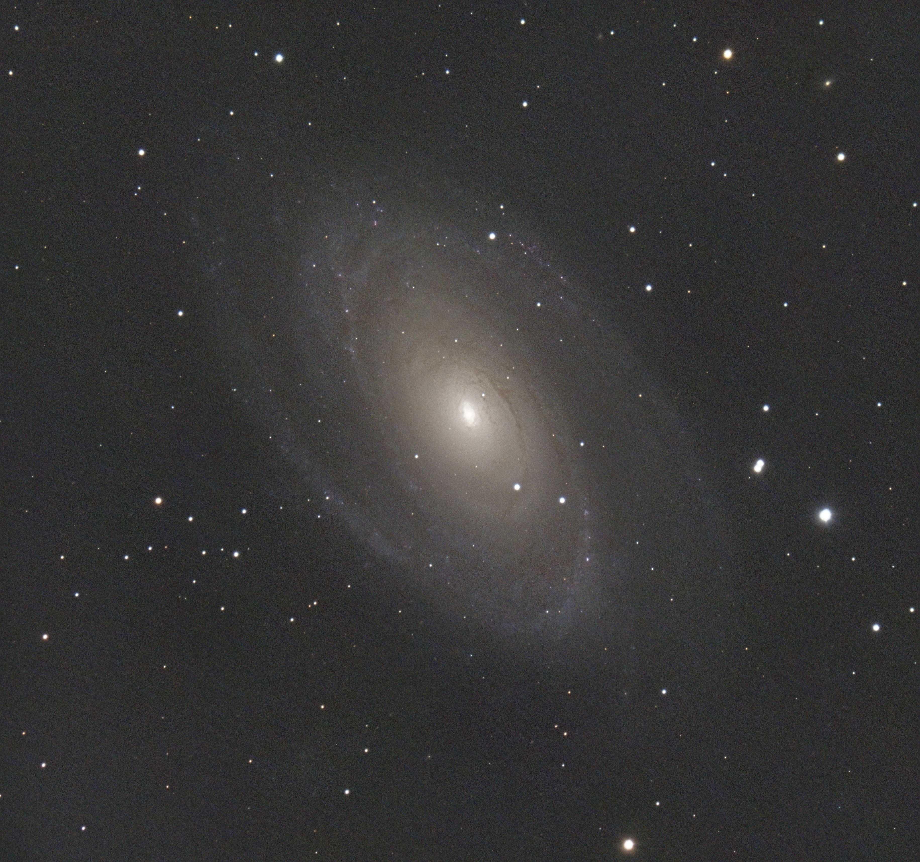

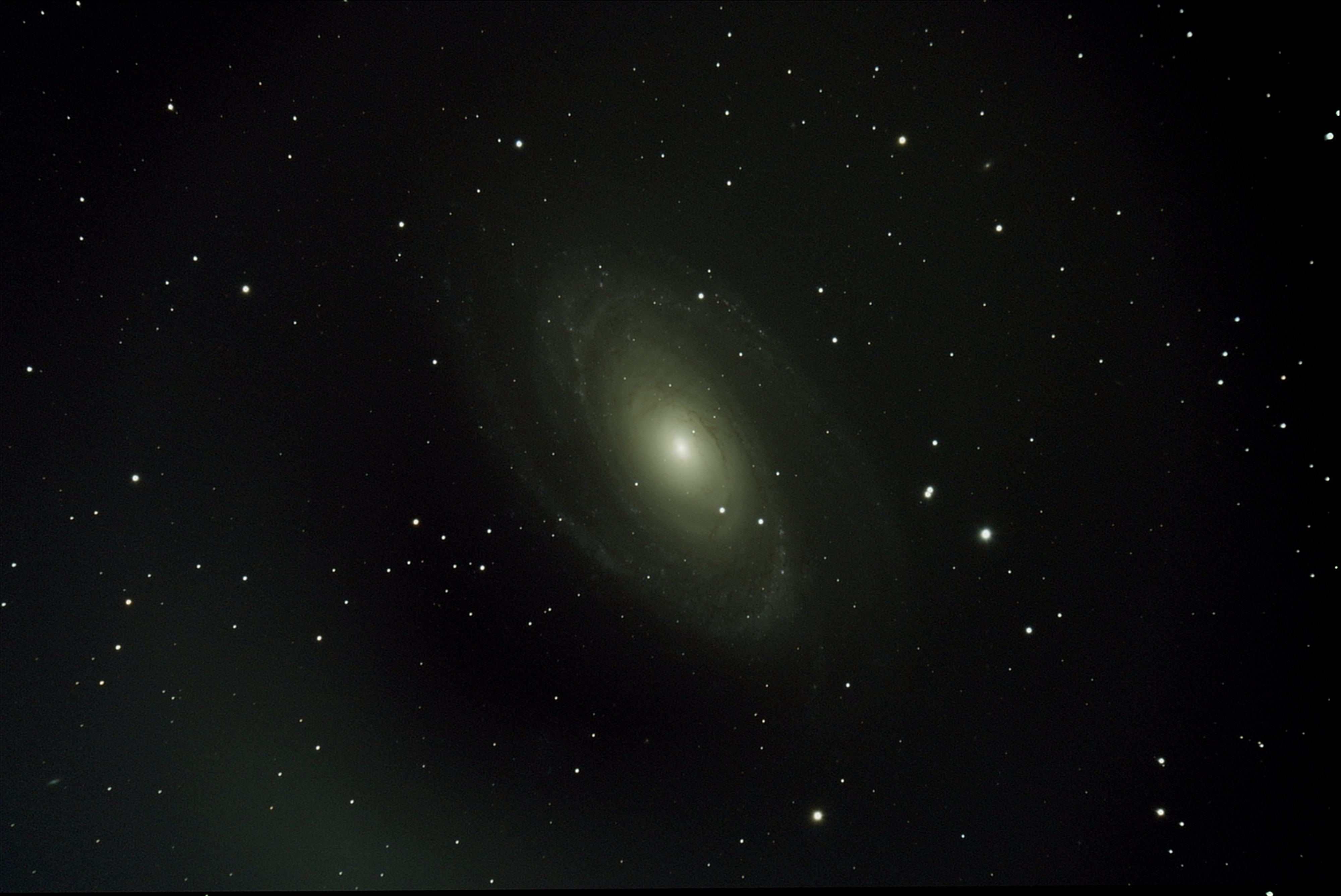

Message par krevett62 » 19 déc. 2025, 23:14
Je fais les grands classiques ce soir je suis fatigué ^^
M81 en 56x60s save as seen jpg

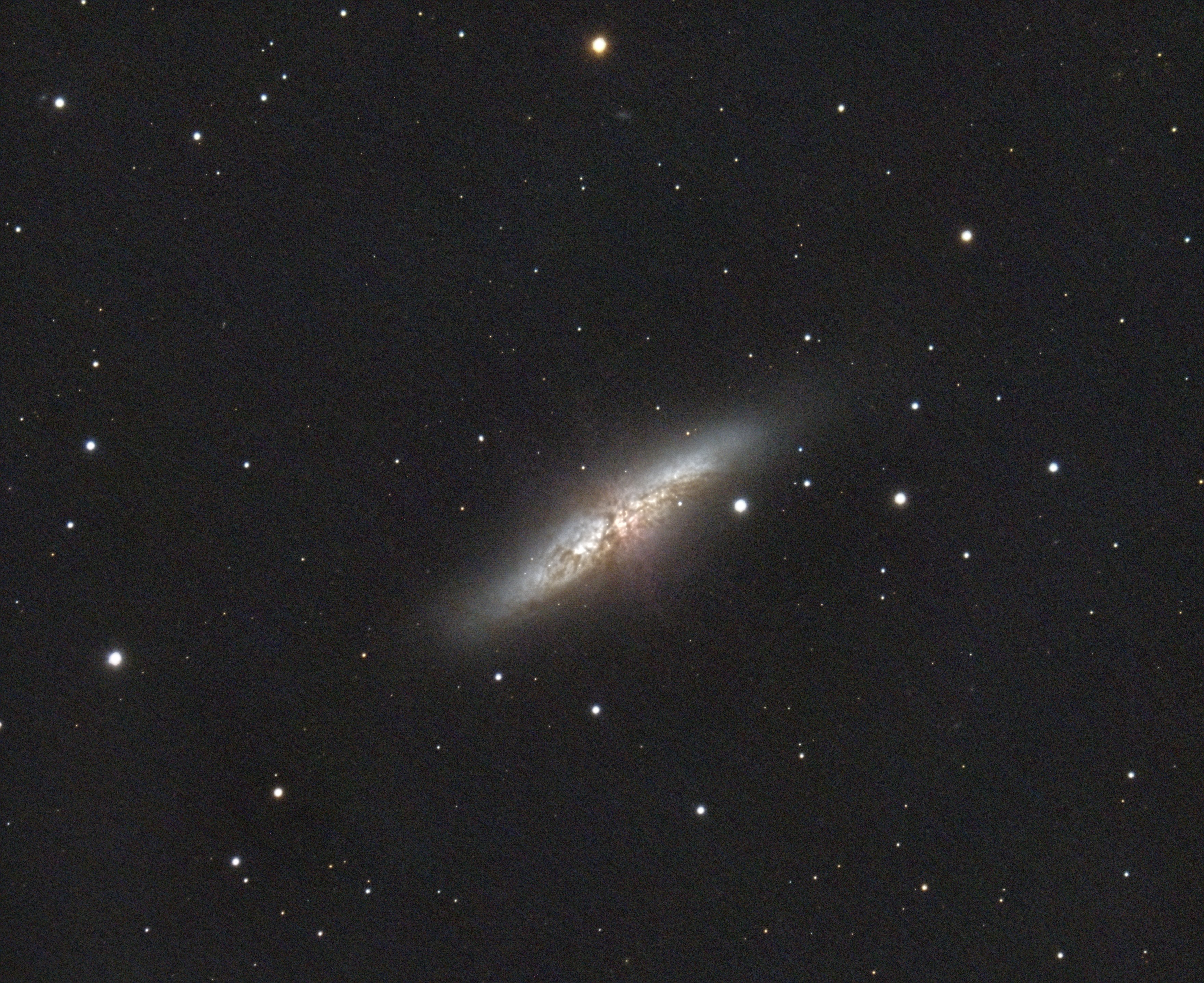

Message par krevett62 » 19 déc. 2025, 23:52

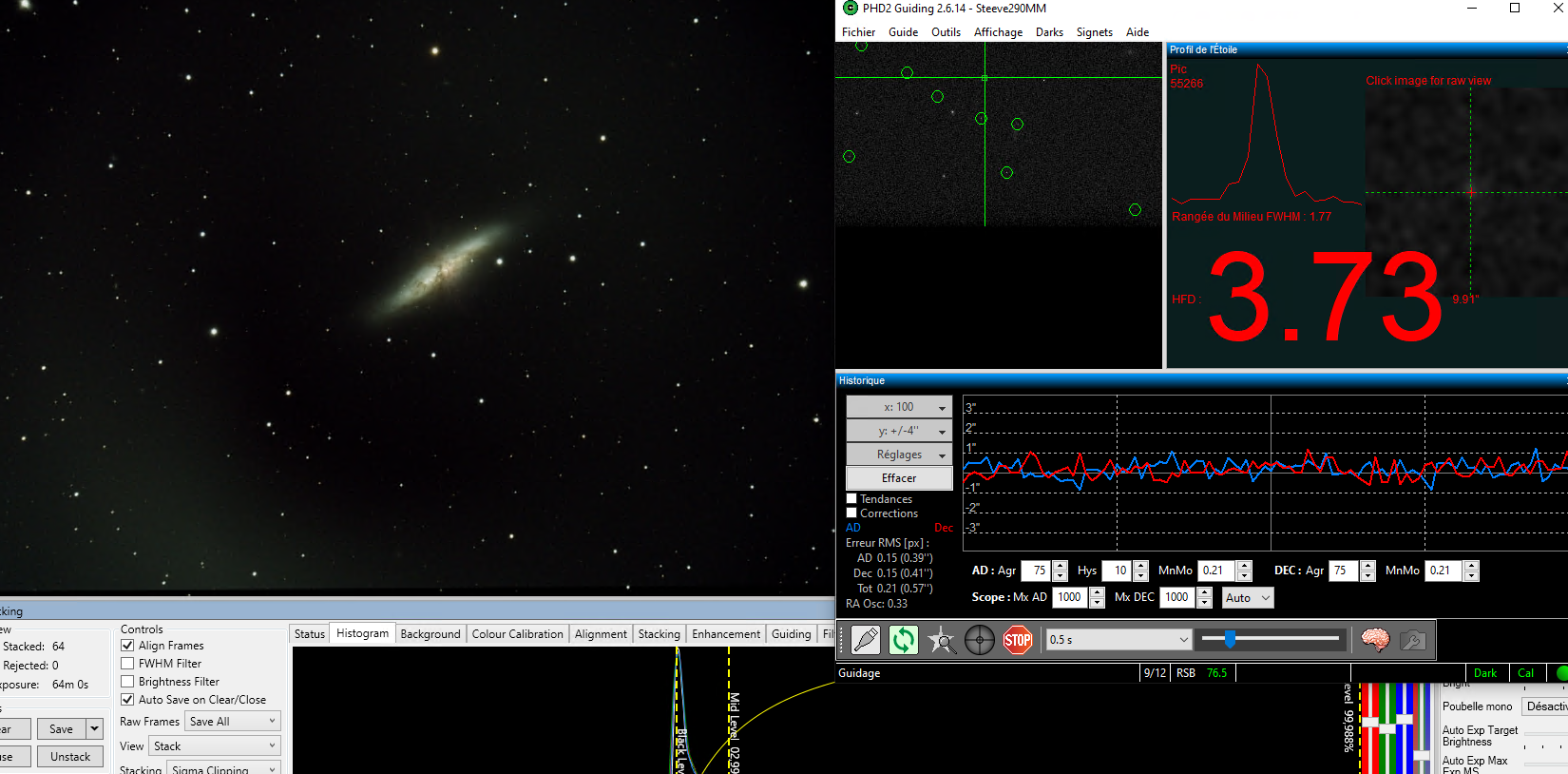

M82 maintenant...j'ai fermé les yeux 20 minutes dans le canapé :lol: :lol:
Zoom à 66%

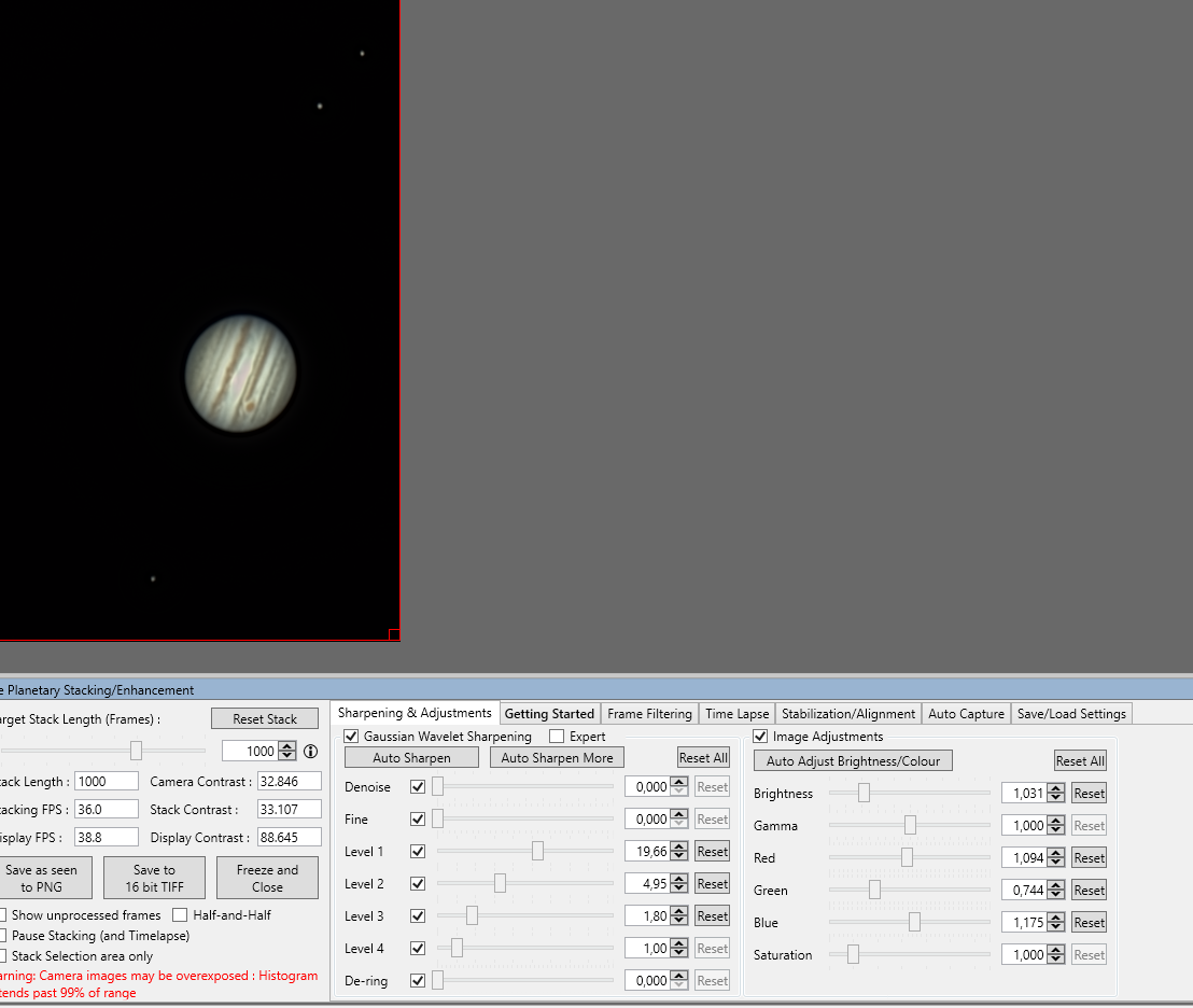

Petit passage par Jupiter
Messages : 7704
VA moisie de la krevett
Message par kawa » 20 déc. 2025, 10:38
krevett62 a écrit : ↑
19 déc. 2025, 23:52
Belle session , bien tout ça .
Sur mon écran (pas top du tout ) je trouve que les verts pourraient être baissés et les rouges plus élevés ? ,
mais les écrans ...quand je vois la différence de celui actuel et ce que donne ce que je publie sur mon téléphone il y a un gros écart .

Message par krevett62 » 20 déc. 2025, 13:18
@kawa en effet j'ai toujours trouvé que le rouge manquait dans les images même quand j'essaie de retoucher par après. Après je ne suis pas très bon niveau traitement je me contente beaucoup de réglages automatiques!
La session a été plus longue mais les bandes nuageuses qui sont arrivées à 1h du matin m'ont fait arrêter (j'étais parti su M106 mais au bout de 10 frames phd2 n'arrêtait pas de biper). Après comme je bosse aujourd'hui fallait dormir un peu aussi du coup l'arrivée des nuages ça m'a rassuré :lol:

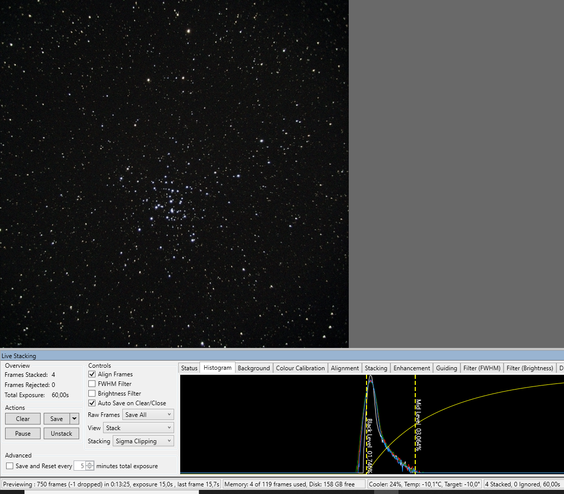

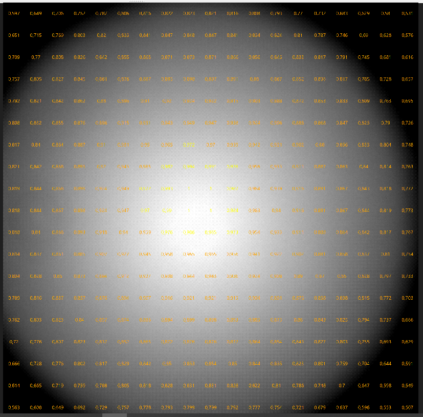

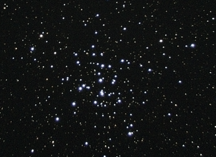

@Ouki du coup avec une bague de 30mm + adaptateur SCT-T2 de 15mm je suis à 724mm de focale (F/3.6) et voilà la tête du flat
krevett62
Messages : 657
Message par krevett62 » 22 déc. 2025, 22:03
Et M36 en 4x15s
Un zoom en haut à droite pour de beaux triangles
Et le centre
A savoir la collimation du C8 n'est pas bonne du tout j'ai vérifié sur une étoile c'est moche ;) lol

Message par ouki » 22 déc. 2025, 23:16
22 déc. 2025, 22:01
Intéressant merci pour du va ça le fait.
Merci beaucoup

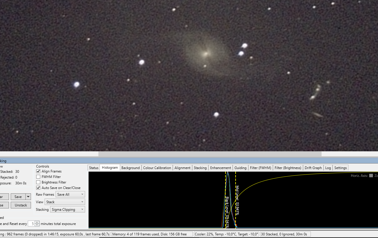

Message par krevett62 » 22 déc. 2025, 23:36
Et pareil ici 30min sur NGC3718 à 100 zoom
Messages : 11555
Message par Olivier-Fantasy » 22 déc. 2025, 23:44
22 déc. 2025, 22:31
ici malgré le flat on voit bien le vignettage du au réducteur!
Chouettes images ! Profites bien ! :D
Pour ton flat, vu la tête qu'il a, ça m'étonnerait qu'il fonctionne - d'autant que s'il fonctionnait, tu n'aurais plus de vignetage ;)
On voit zéro poussière (étonnant !) et il y a du quadrillage dessus - comme s'il n'était pas dématricé...
Normalement, on ne touche à rien et ça fonctionne tout seul (si on fait les flats dans Sharpcap).
=> Tu mets ta lumière devant le C8, gain à zéro, offset à zéro... Et tu places la courbe blanche au-dessus du 50% (mini un peu après 30% / maxi avant ou sur le 80%) en ajustant la durée de pose... Chez moi, ça me met vers les 200-250ms... Et tu lances 19 prises en cochant "Appliquer le flat à la fin"... Cela prend 10s.
(Et il faut faire les flats après avoir fait la mise au point, pour que les poussières et autres qui sont prises en compte aient la même forme que lorsque tu observeras)
Bref, normalement c'est facile, rapide et ça fonctionne très bien.
Ps : si tu veux, fais-nous une copie d'écran quand tu t'apprêtes à lancer les flats - avant que ça parte...
