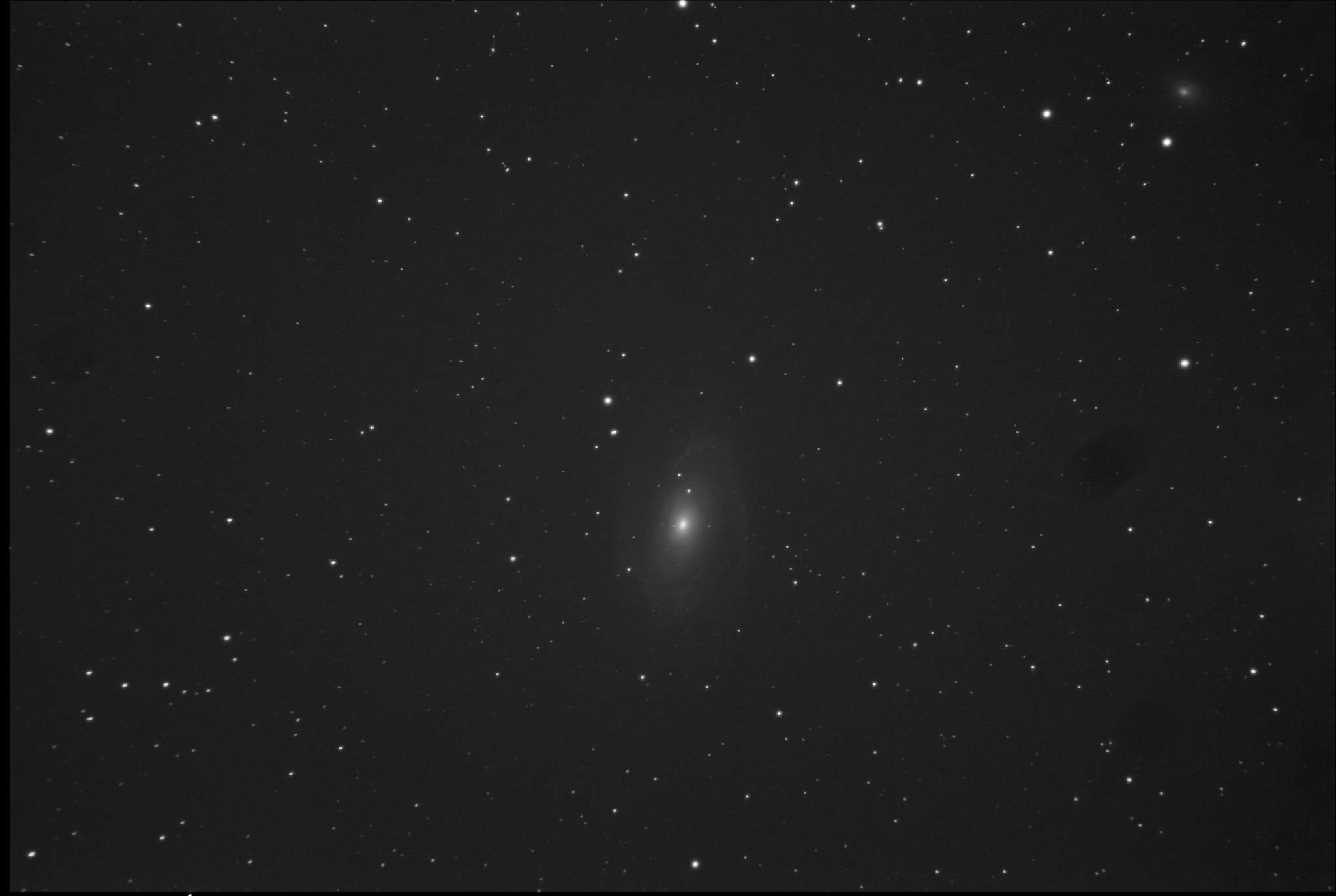

3ème session d'essais avec la cam Altair 183M réalisé hier soir, sans le réducteur Celestron 0,63 cette fois-ci.
Le ciel était clair, mais encore une fois le vent a dégradé fortement le "seeing" avec des FWHM oscillant la plupart du temps entre 5,9 et plus de 10. J'ai donc réglé le filtre FWHM à 7, en dessous de ce chiffre je n'aurai pas empilé beaucoup d'images.
Comparé au 2ème essai, j'ai réussi à effectuer une bien meilleure mise en station avec un alignement polaire en utilisant Regulus.
J'ai encore utilisé la fonctionnalité "Brain" de SC mais en choisissant comme objectif non pas "Unity gain" mais "Max Dynamic Range". La préconisation de réglage du couple exposition / gain lors du 2ème essai était de l'ordre de 5s avec un gain de 398 (objectif "Unity Gain"). Lors de ce 3ème essai, la préconisation de réglage du couple exposition / gain est de l'ordre de 13s avec un gain de 125 (objectif "Max Dynamic Range").
Voici des clichés bruts sauvegardés hier soir "Save exactly as seen" (pas de darks, ni de flat).

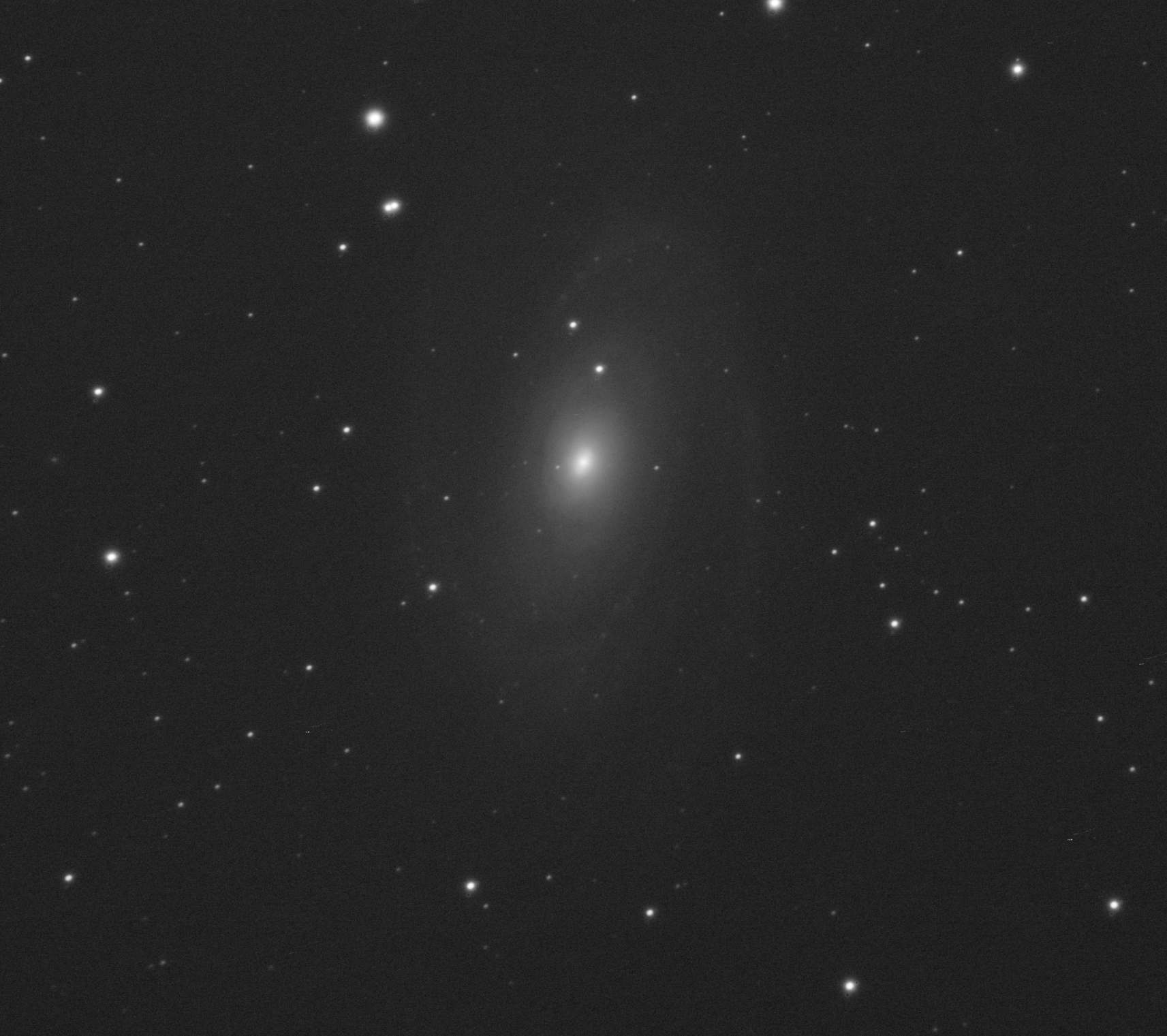

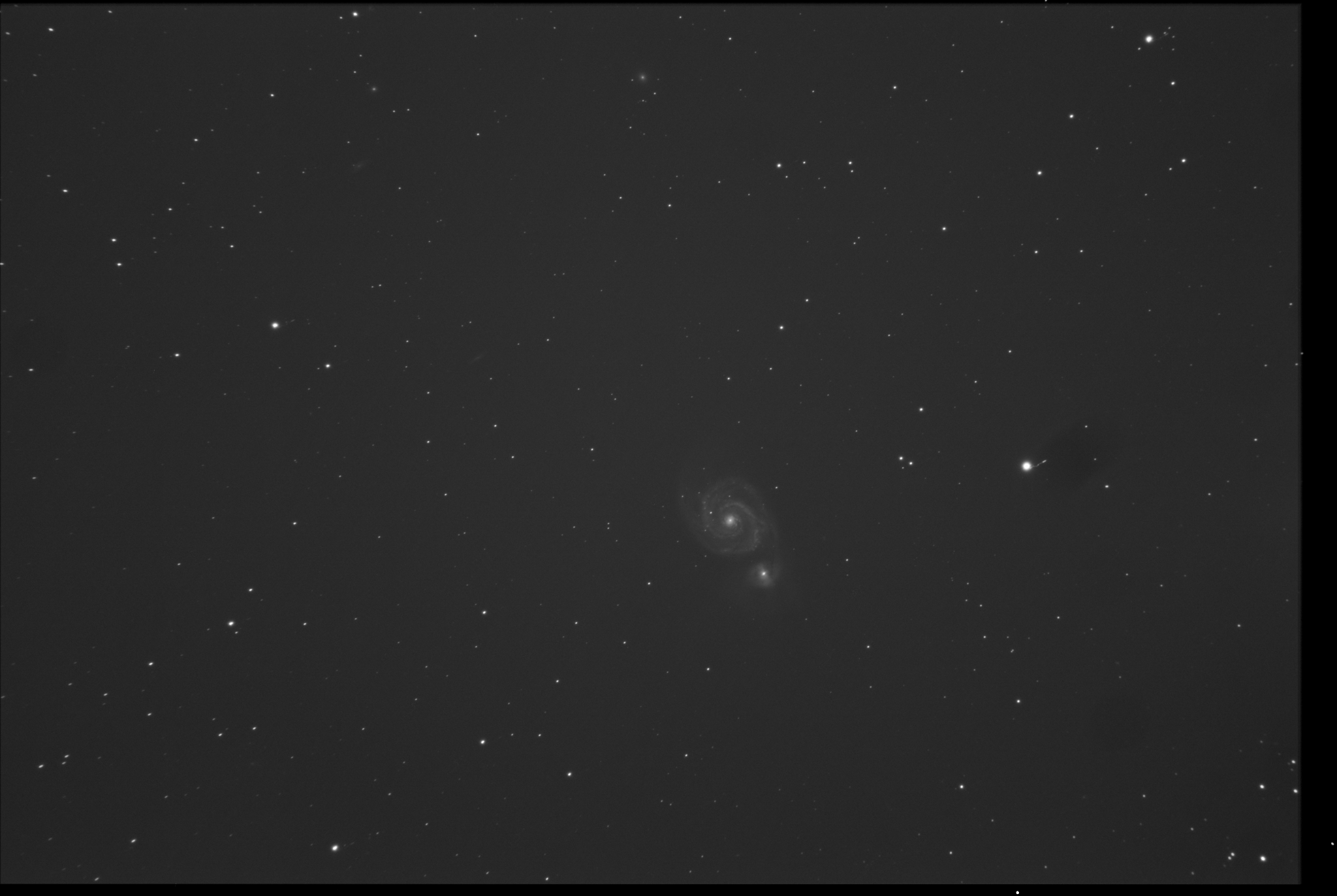

M81 (52*13,1s, soit environ 11 min) Même image zoomée sur M81 M51 (75*13,1s, soit environ 16 min) Même image zoomée sur M51 REX suite à cette 3ème session d'essais avec la 183M :
- Je commence à mieux maîtriser la chaîne d'acquisition.
- Bien que j'ai nettoyé la vitre du capteur, il reste encore quelques donuts.
Bien, que je mette le cache systématiquement, je suis surpris de la vitesse à laquelle les poussières se glissent sur la fenêtre du capteur. Comment faites-vous pour bien nettoyer vos capteurs ?
- J'ai enfin clairement vu la puissance du petit capteur de la 183M avec un instrument à faible longueur focale. En effet, bien que l'objet soit petit sur le cliché initial, des détails apparaissent en zoomant. Aussi, malgré la taille modeste de la lulu, on peut grossir l'image de l'objet tout en gardant la résolution, malgré un seeing très mauvais.
- Malheureusement pour moi, à la fin de ma session d'hier, la caméra a cessé subitement de fonctionner et depuis je n'ai pas réussi à la reconnecter. J'ai contacté TS par courriel, mais je pense qu'il va falloir que je renvoie la cam au titre de la garantie. Ce n'est donc pas demain que je vais pouvoir continuer à observer en VA avec la 183M.

Ce n'est pas évident je trouve, au début je prenais un coton tige et j'avais l'impression de traîner les choses en surface .
Puis je me suis aperçu que finalement c'était gras ?? - J'ai nettoyé et seché microfibre plusieurs fois avec un produit pour lunettes ,jusqu'a ce qu'il n'y ai plus rien (long) .
En utilisation régulière je souffle la vitre filtre et l' intérieur du cache avec une poire.

Ici c’est du Purosol pour tout : lame de Schmidt, filtres, fenêtre de la caméra.
