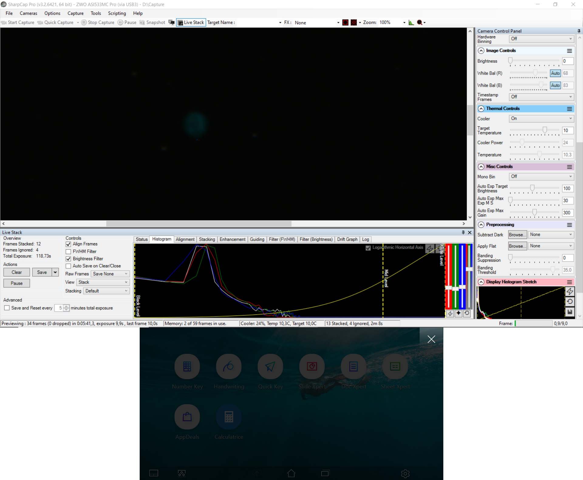

Nouvelle image. Gain 336 noise 3
LoupRouge
Messages : 190
Inscription : 03 sept. 2020, 10:21
Premières images en VA- Pas vraiment terribles..
Message par LoupRouge » 07 sept. 2020, 09:53
Message par clouzot » 07 sept. 2020, 10:16
Merci pour les captures, ça va nous aider à... t'aider ;)
Voilà ce que je peux faire comme remarques, je ferais ça dans l'ordre :
- réglage "brightness", sous "Image controls" à droite : suivre le tuto sur l'offset qui traîne sur ce forum pour trouver la bonne valeur.
- faire des darks, pour des durées d'exposition de 2, 4, 8 et 15 secondes, au gain unitaire (je ne sais pas la valeur pour la 533)
- balance des couleurs : tu vois que tes trois courbes R V B sont décalées dans l'histogramme de gauche (le grand). Le principe : tu laisses un des curseurs RVB (généralement la verte) à sa valeur par défaut au milieu, et tu montes le rouge (ou le bleu, dans l'ordre que tu veux) pour que ces courbes soient alignées.
- placement des points "black level" et "mid level" dans le grand histogramme : mets le black juste à gauche du "pic", et le mid à droite, à peu près au dessus du texte "Cooler: 24%".
- ça va faire décoller le mini histogramme qui est à droite. Sur ce mini histogramme, tu cliques sur l'éclair, ses niveaux vont se mettre de part et d'autre de son "pic", l'image sera très claire. Ensuite, tu prends le black du mini histogramme et tu le fais glisser de façon à ce qu'il soit à peu près sur le pic du mini histogramme.
