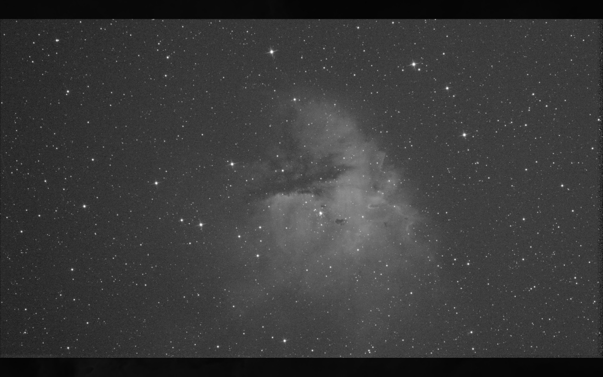

En attendant le reste. First light.
Tube pds 130/650 et première utilisation du Nexus Stararizona (ca fait au moins 2ans qu''il patiente sagement :closedeyes:)
Et tant qu'à faire première utilisation du filtre Ha 7 nm optlong.
J'ai laissé tourner Pacman (Ngc 281) en 40 x15 secondes
Très content du résultat déjà du filtre et également du réducteur Stararizona suis à 482 de focale pour 487 théorique.
Suis même choqué ..... je n'ai pas l'habitude de la qualité :closedeyes: :D

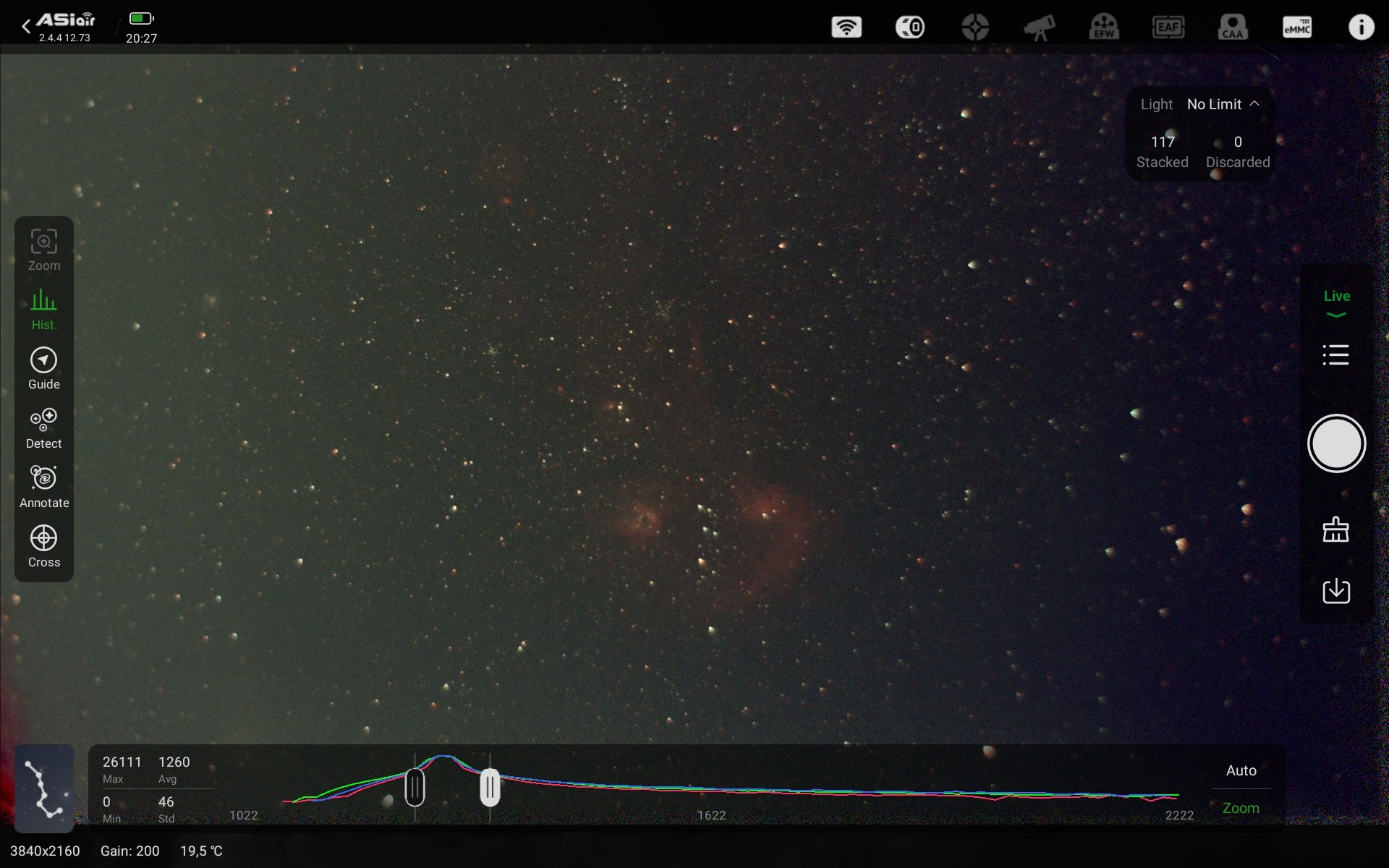

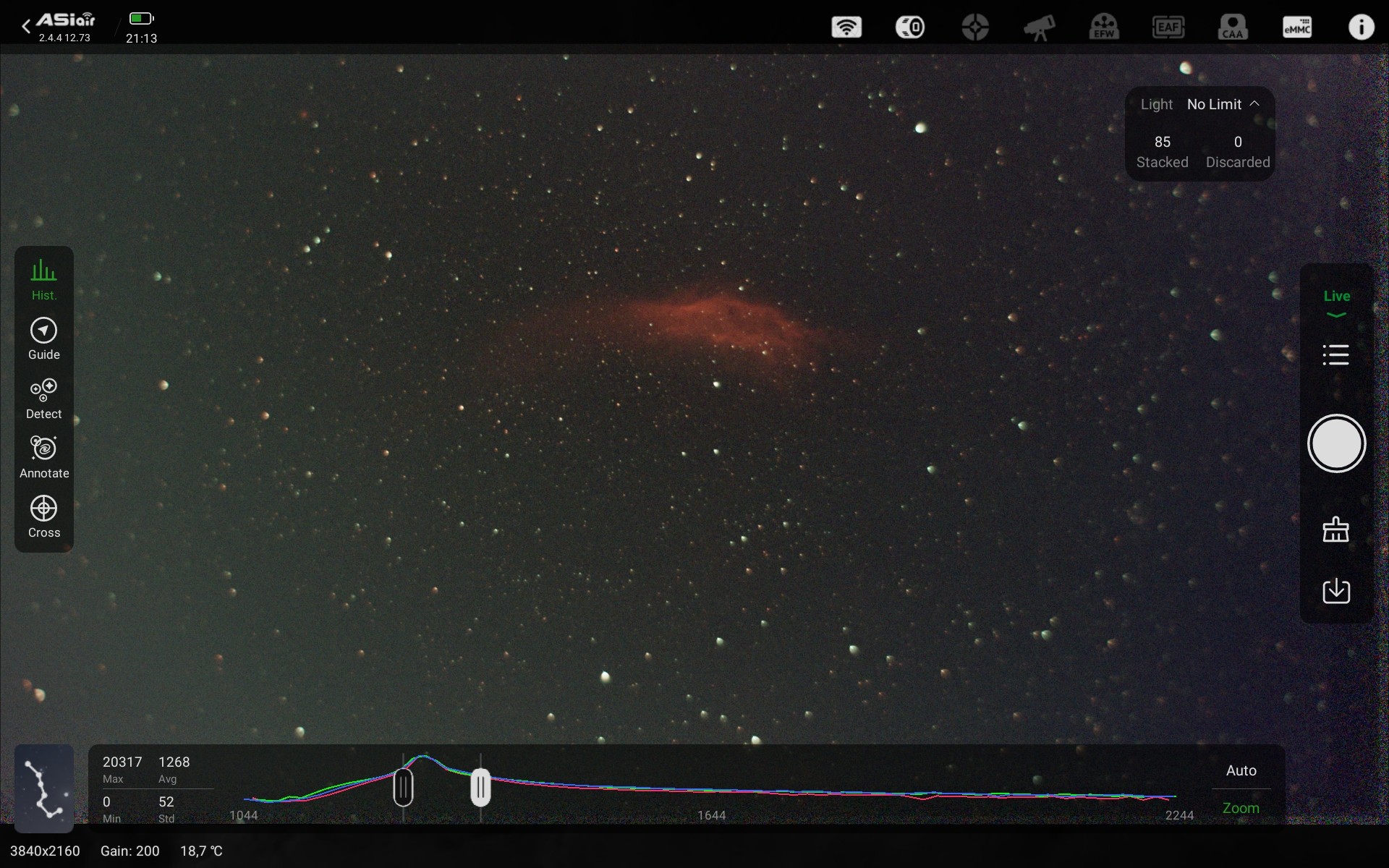

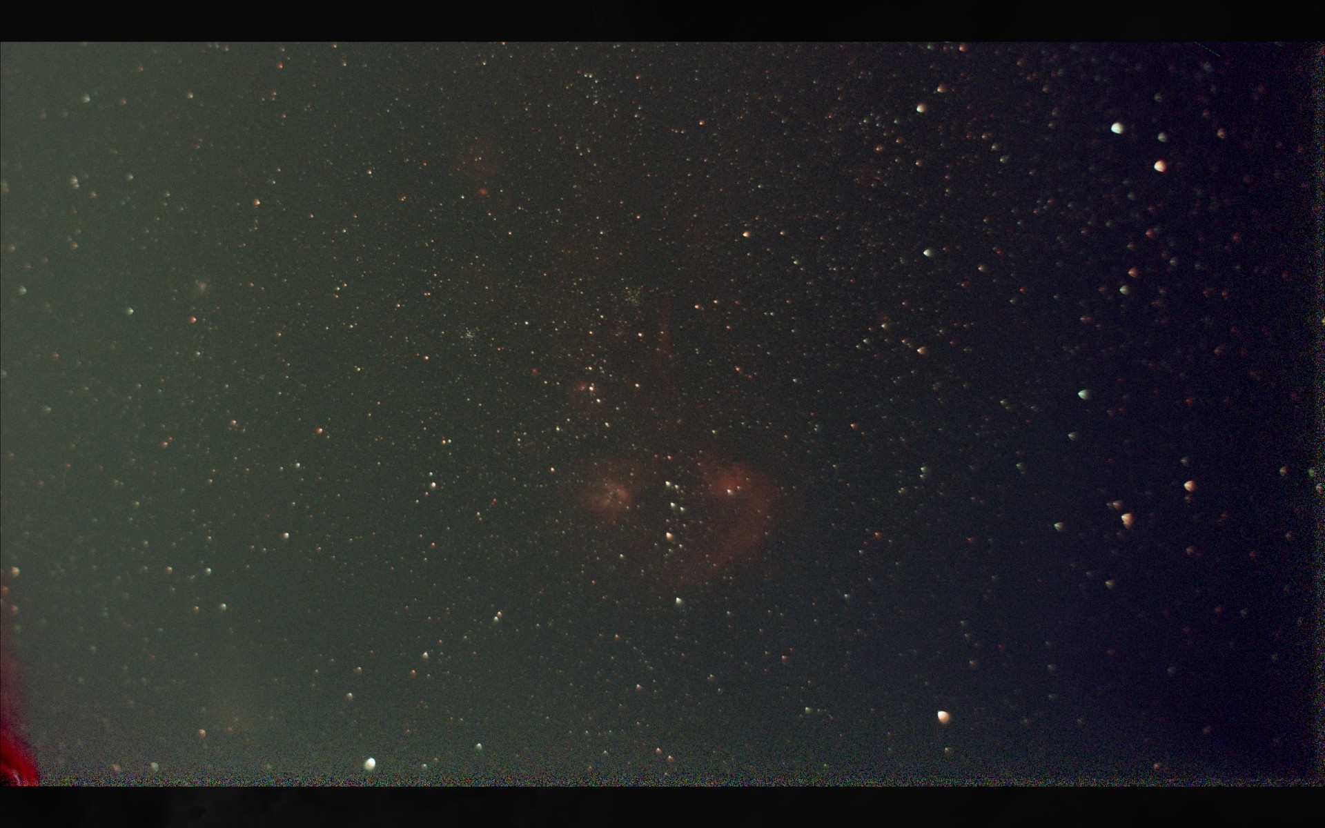

Et si une 585 couleur un p'tit objectif de 35 mm et tiens un chti filtre 220 sv , pas de monture juste une pince photo sur la grille de la fenêtre de mon bureau, enfin bureau :liar: musée astro.
Juste for fun de la fenêtre comme Pierre ;)
Pas de suivi hein rien :closedeyes:
Ma fenêtre du premier étage est exposée presque plein Est (et ça c’est bon pour la rotation de champ :mrgreen: )
J’avais quand même bricolé pour m’occuper l'après-midi même, une sorte d'astro Lego pour fixer la caméra un chercheur 7x30 un système de mise au point micrométrique enfin genre hein :D le tout sur double "ROUTOULE" Bon OK plein d'espoirs :whistle:
Premier test assez déçu mais ça fonctionne.
Là sans filtre mais c’est mou du genou :doh: je ne comprends pas pour un objectif ouvert à .... oh la boulette le diaphragme :mrgreen: aller hop à 2,8 il était resté fermé a 16 :whistle: :naughty:

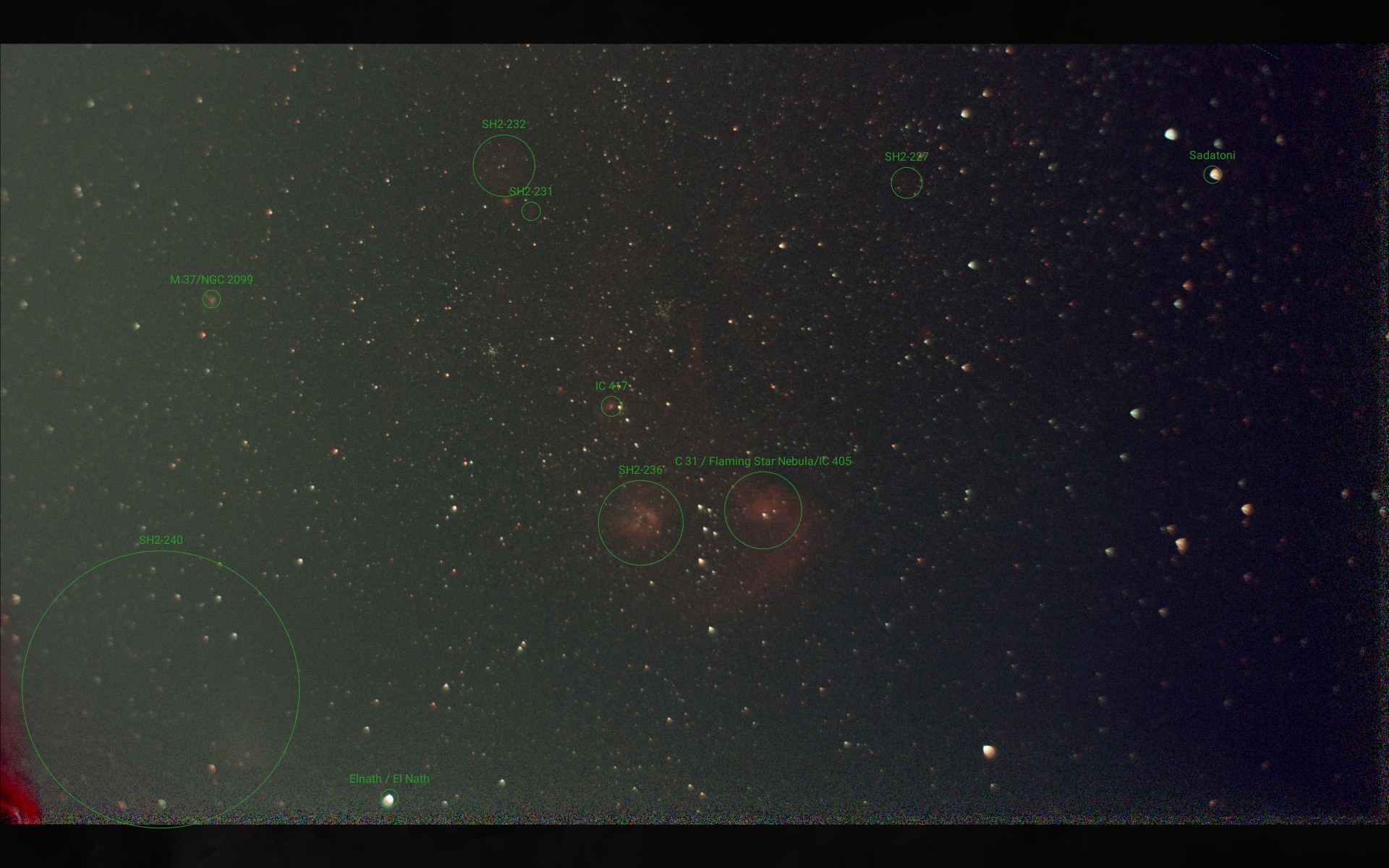

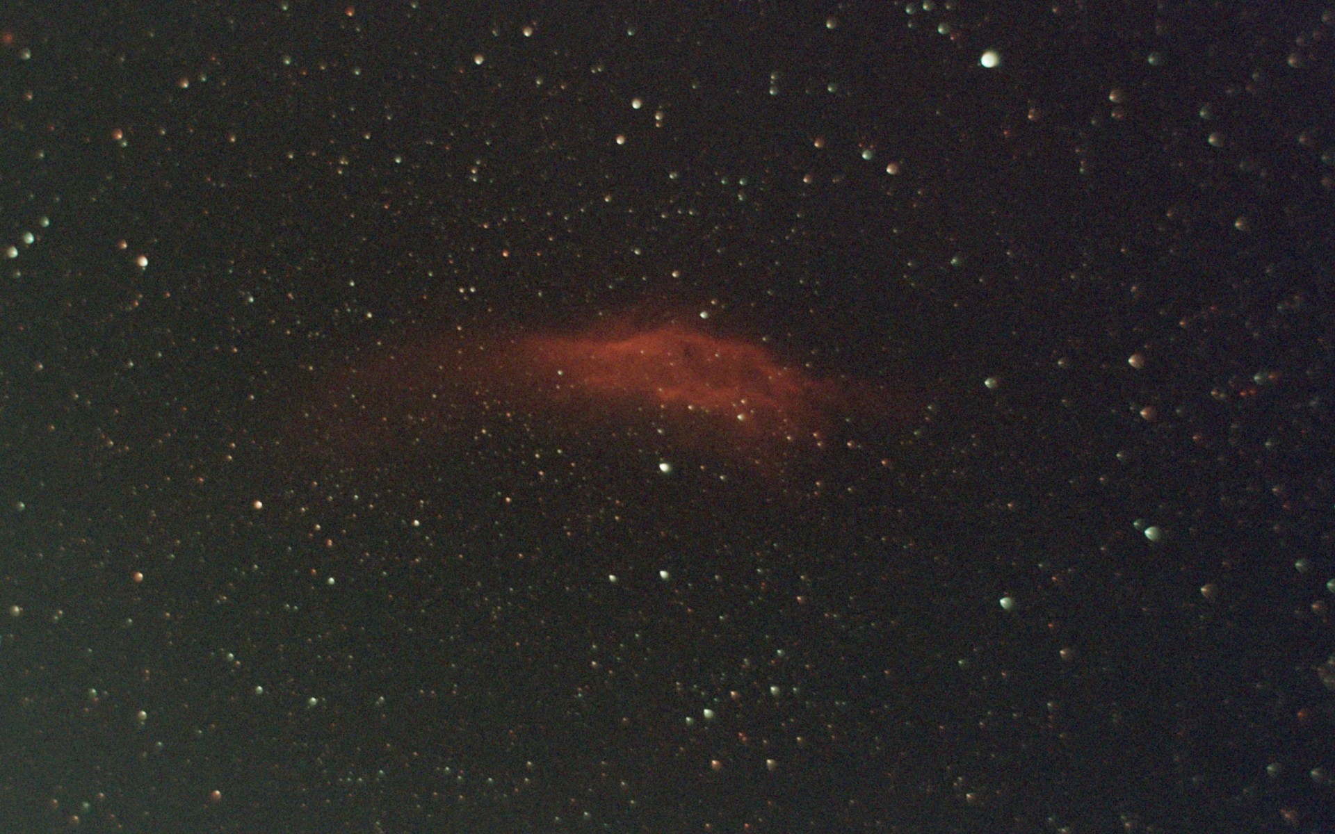

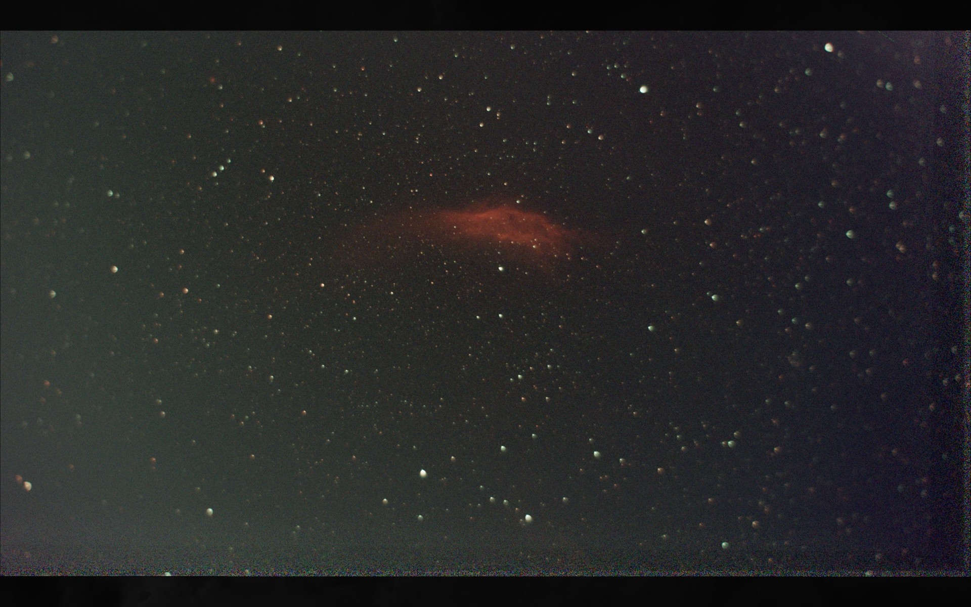

Plein d'espoir je monte le filtre, dans la foulée un petit de focus entre 2 nuages , et zooouuuuu le cocher est droit devant.
A f2,8 ca dépote des les premières secondes
Évidemment le coma est extrêmement prononcé je m’attendais a moins mais bon une verrotterie aliexpress a 30 balles faut pas rever.
Suis pas sur de pouvoir concourir pour L’Apod mais ça passe
117×4 sec aucuns rejets

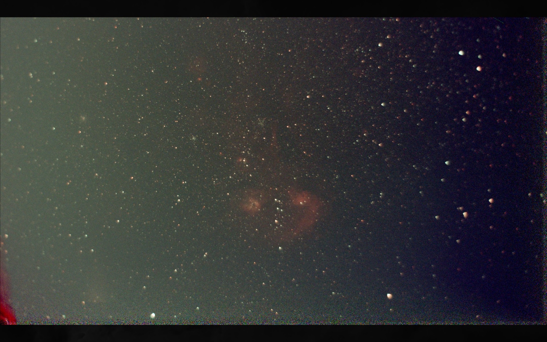

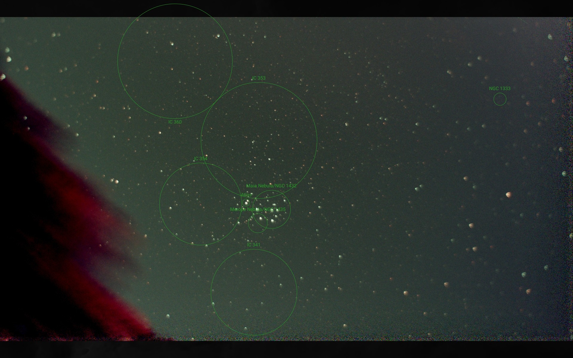

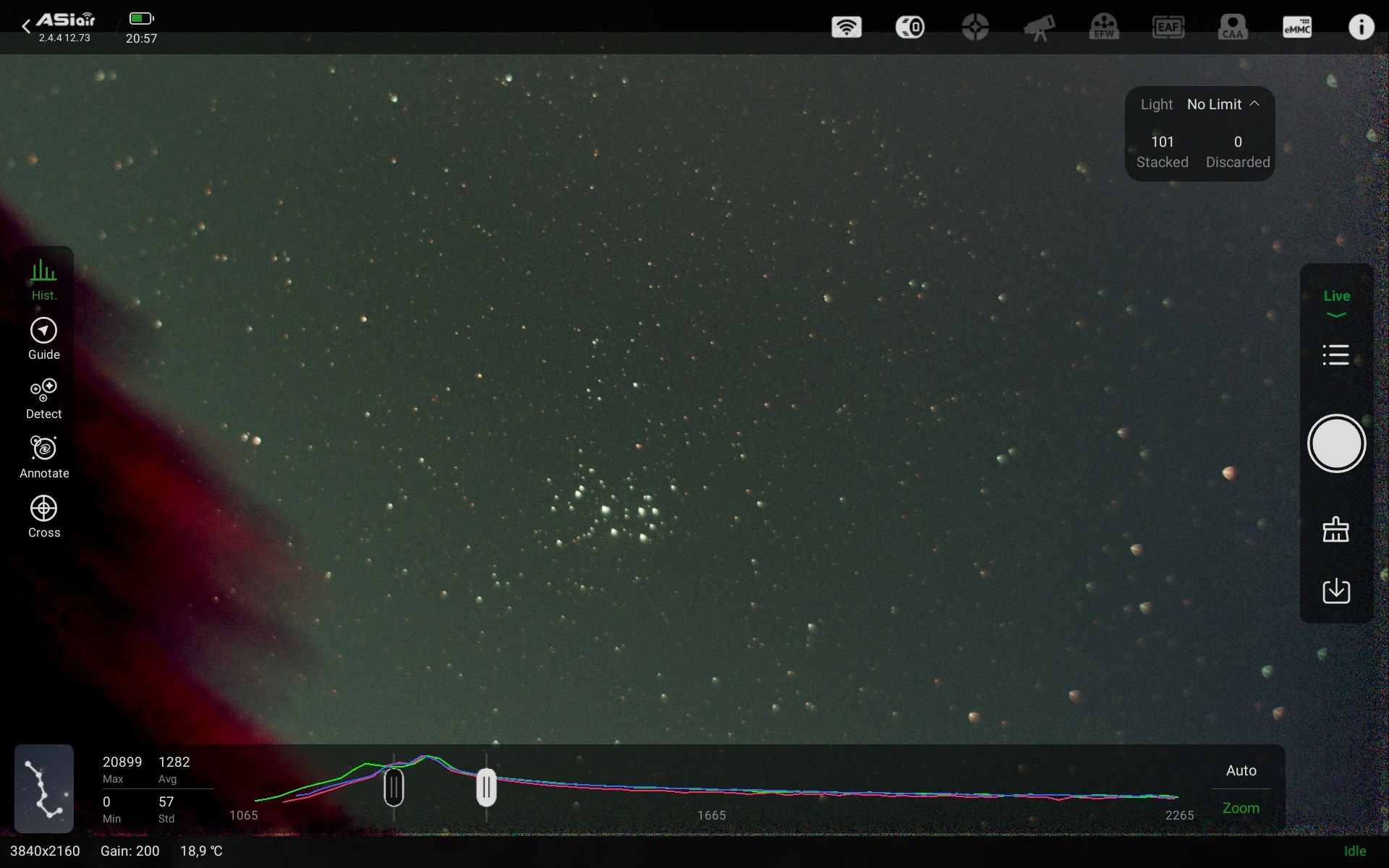

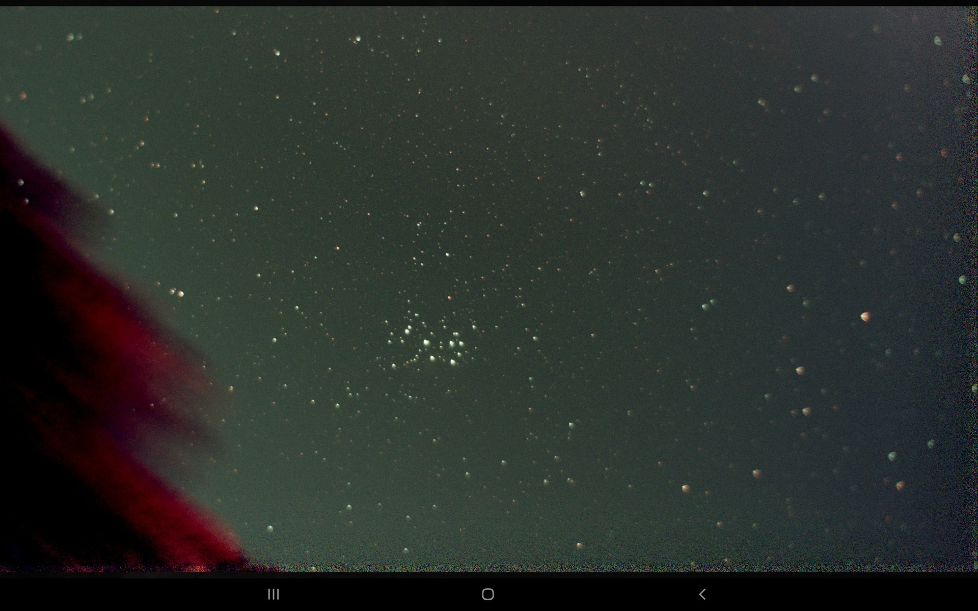

Petit tour rapide sur les pléiades 101 x4 secondes
Les nuages vont me donner du fil a retordre :twisted: :twisted: :twisted: :twisted:

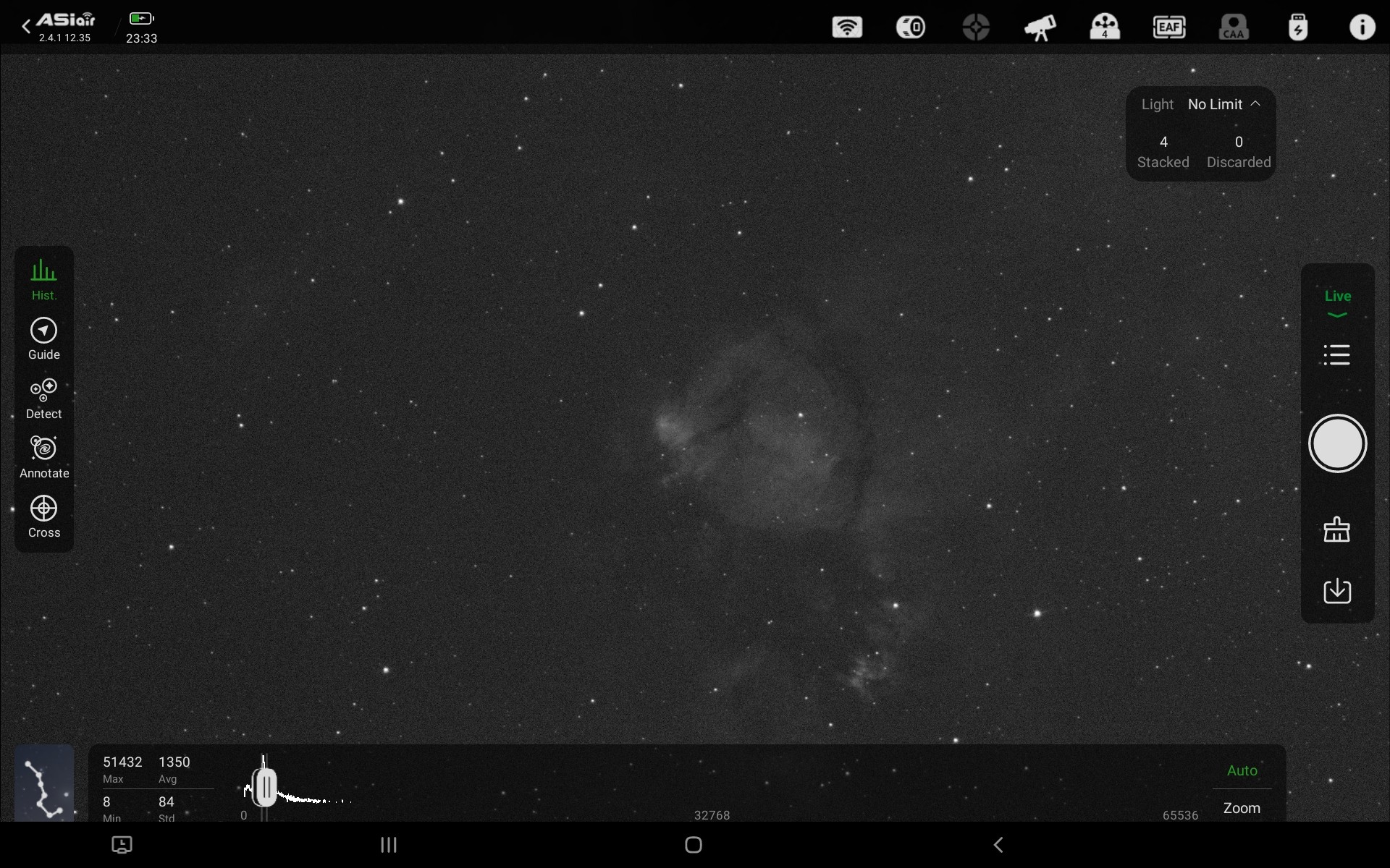

Zouuuuuu direction Persée pour tenter un petite Californie c'est pas évident de la faire rentrer dans un capteur :roll:
Just for fun 85 x 4 secondes

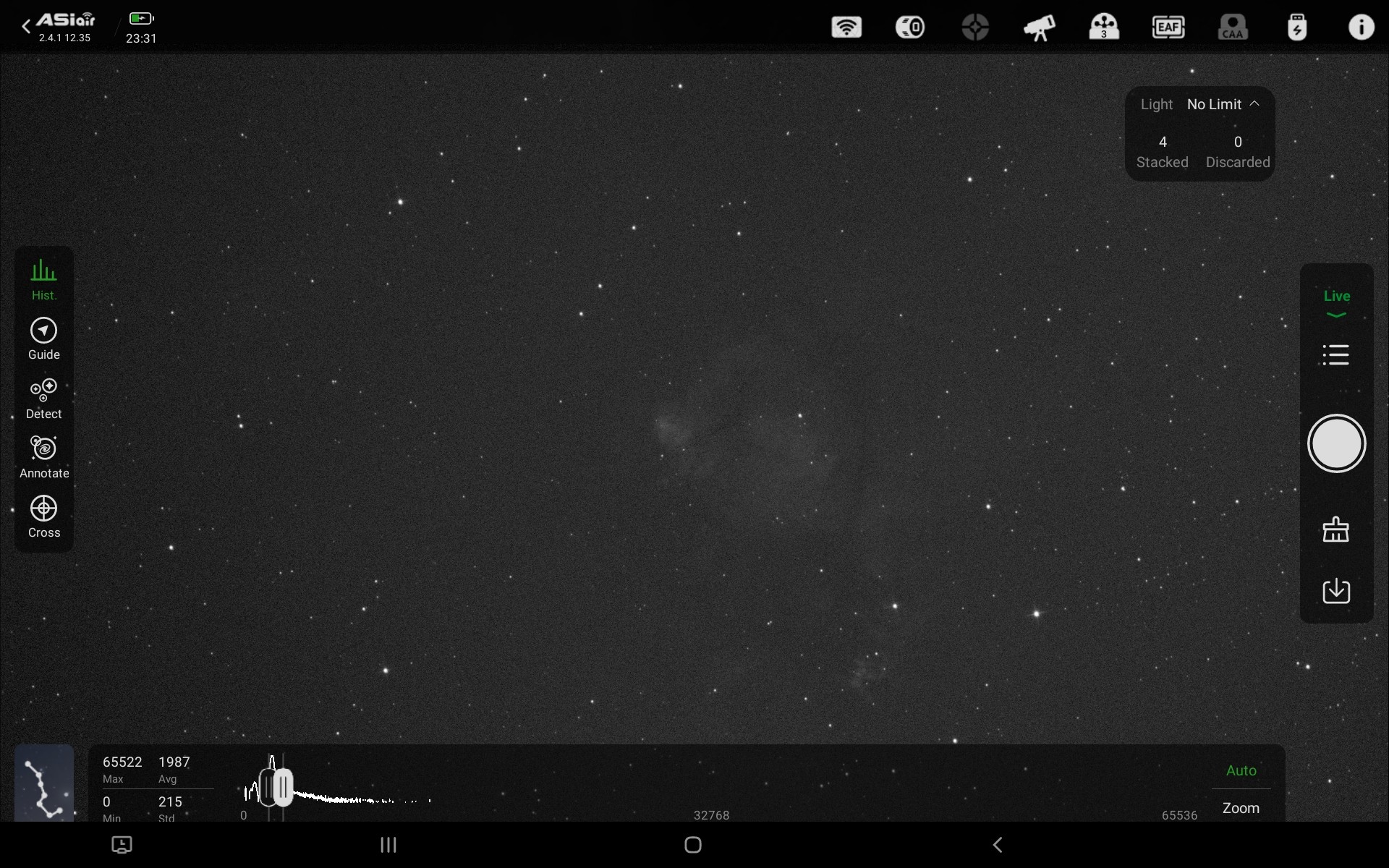

Screenshot_20251117-211336_ASIAIR.jpg[/attachment ][attachment=1]Screenshot_20251117-211348_ASIAIR.jpg
Les nuages sont trop présents on ferme la boutique en 1m30 chrono

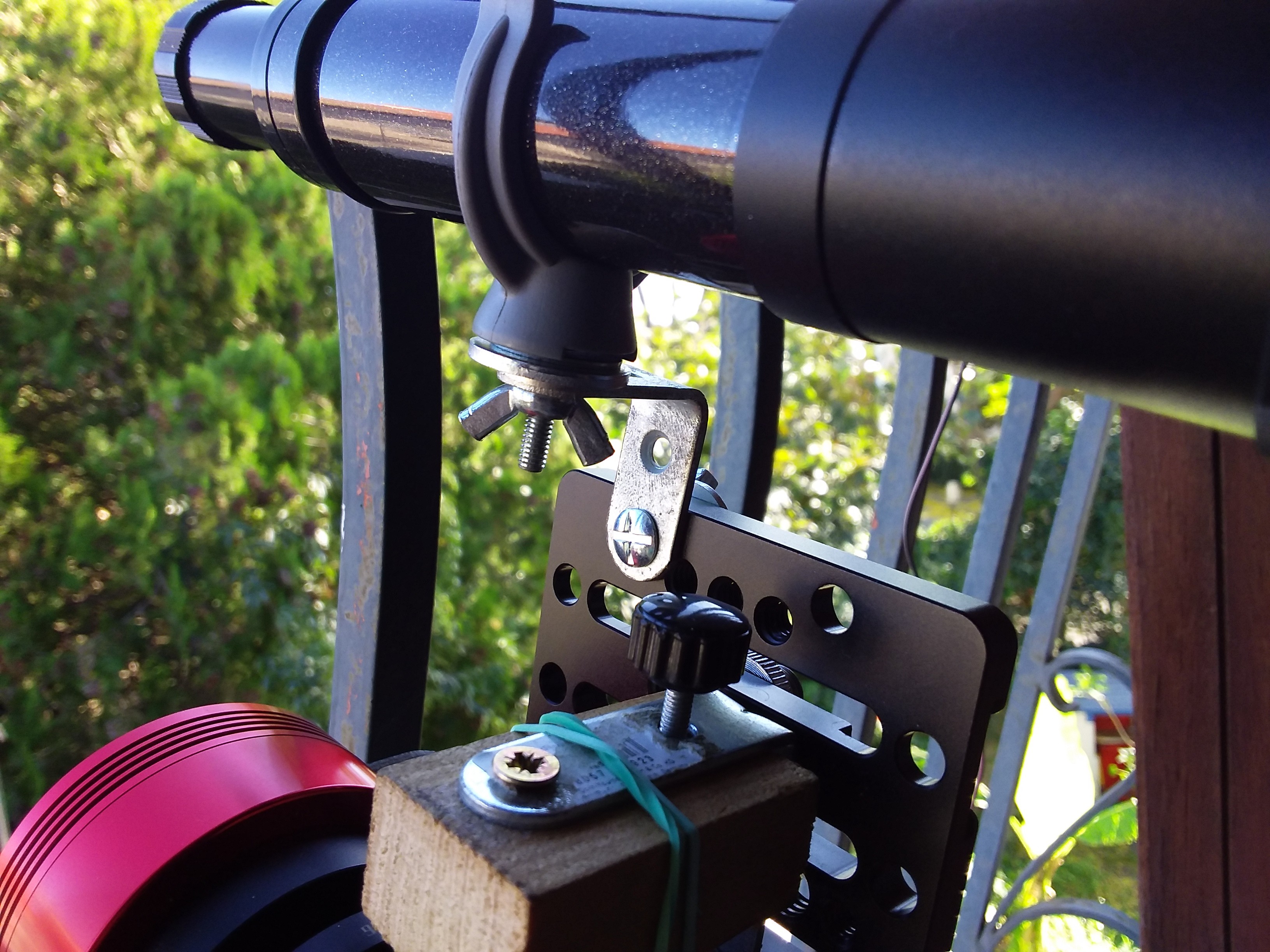

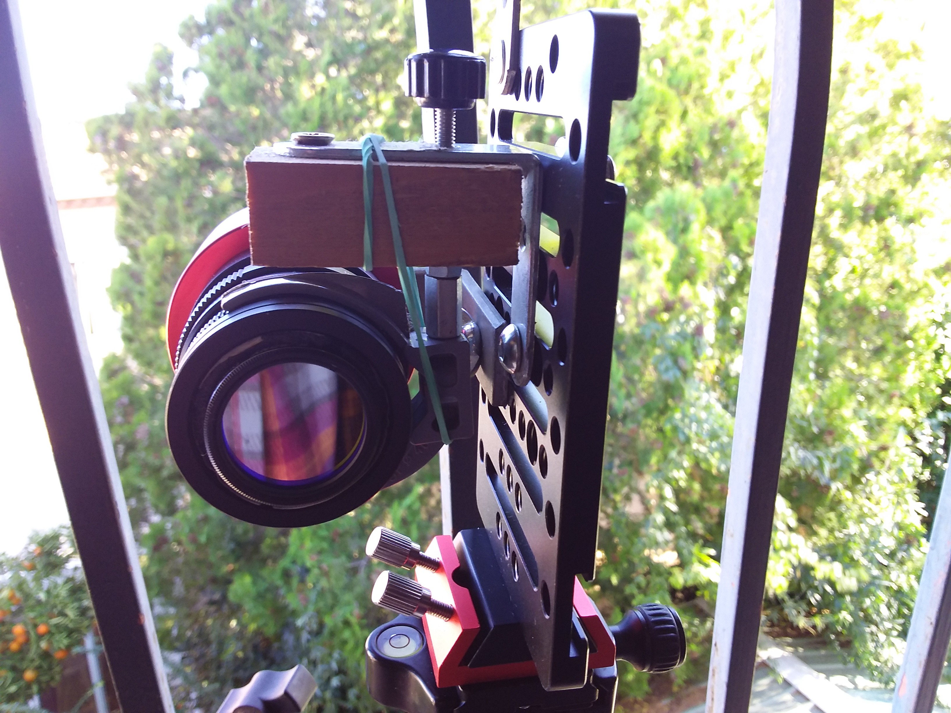

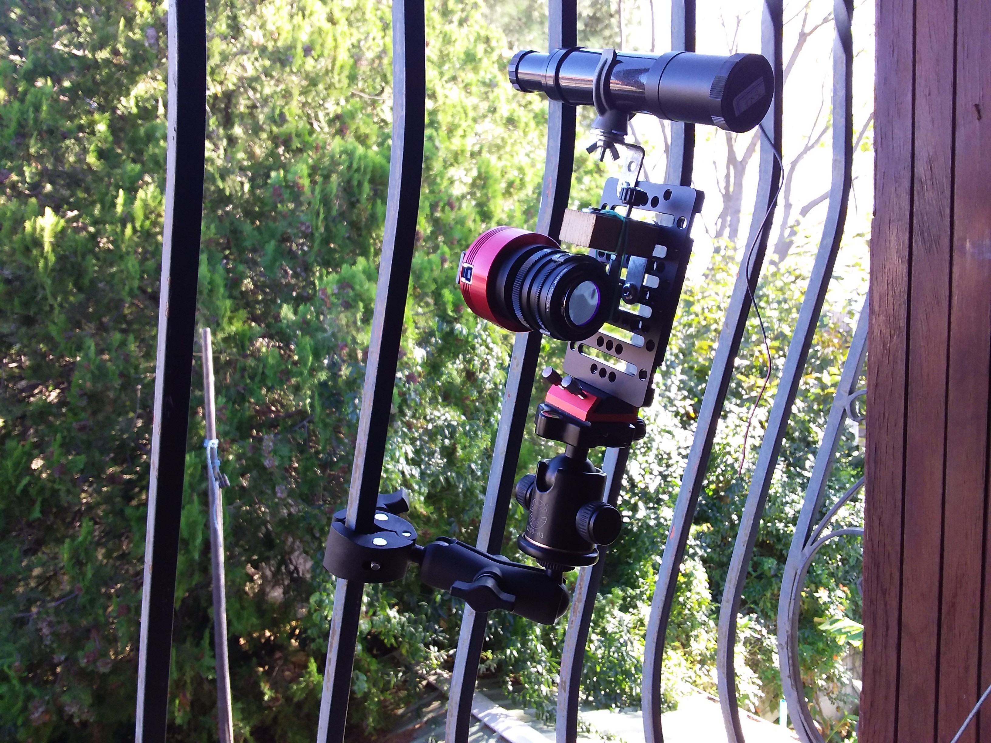

L'astro Lego.
Attention concernant la 585 le backfocus est de 17,5 donc les objectifs en c /cs ça ne passe pas sauf:
Avoir un adaptateur t2 extra plat
Mais ça sort généralement en 31,75 il faut donc un deuxième adaptateur 31,75 vers c/cs (présent avoir l'asi zwo mini 290)
La "MONTOUREEE"
Pince articulée a boule genre ram mount mais là c'est Ramalirapide.
Une rotule là omegon
Un sabot chercheur mais le plat ce truc est vraiment génial c’est fileté au pas congrès.
La plaque noire c’est une plaque de montage photo pour les développeurs c'est extraordinaire :closedeyes:
Une cornière un clip de plomberie en 32 pour le chercheur.
Le système de mise au point micrométrique a rattrapage automatique (l’élastique)
Une cornière un clip en 32
Un insert fileté en laiton
Une tige en 4 mm
Un p’tit bout de bois
2 doliprannes ;)
Notez que le chercheur est réglable dans les 2 sens merci docteur cornière et maître papillon :ave:
Voilà ;)
geodob
Messages : 1486
Localisation : Bretagne
Va ouki 2.0
Message par geodob » 18 nov. 2025, 13:38
ouki a écrit :
18 nov. 2025, 13:18
Tu aligne le chercheur et la caméra sur une étoile et ensuite tu pars à la "chasse" ?

Messages : 7671
Va ouki 2.0
Message par ouki » 19 nov. 2025, 10:47
kawa a écrit :
19 nov. 2025, 09:32
Un beau montage comme on aime , du haut de gamme LM :lol:
Il y avait système D , on passe à system O . Change rien . ;)
Merci ;)
Un focuser dans le commerce c'est quand même 75 € :? Pour faire une dizaine de photos ça fait un peu cher.... ;)
Évidemment imprimé 3d ce serait mieux mais j'ai pas
Je retourne a l'atelier :mrgreen:
Messages : 7671
Va ouki 2.0
Message par ouki » 19 nov. 2025, 10:52
geodob a écrit :
18 nov. 2025, 13:38
Exactement, comme en visuel mais là assisté bref du visuel assisté :mrgreen:
Le truc surprenant c'est la rapidité, installation et prises de vues le tout sans suivi
Vais travailler a améliorer la qualité optique mais avec la 585 c'est super chiant (backfocus de 17,5 )
