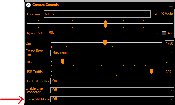

tu n'aurais pas le "force still mode" sur ON par hasard ?

Message par Fabiolat74 » 27 avr. 2022, 00:49
donc je viens de rebranché la cam j ai ce message qui apparait donc cest bien ca stile mode le soucis
still mode.png (17.81 Kio) Consulté 2534 fois
par contre dans le panel camera je ne trouve pas l option a mettre sur off car je l ai pas :D :D :D

Message par Lavinch31 » 27 avr. 2022, 00:50
27 avr. 2022, 00:49
clique sur " vue en direct" en haut a gauche

pas de soucis , c'est juste une coïncidence :mrgreen: .... je trifouille SC dans tous les sens depuis hier pour essayer de comprendre pourquoi j'ai cette vilaine trame verticale sur mes stack ( et je me suis rendu compte qu'avec le still mode sur ON tes Dark et ou Flat ne sont plus compatibles car le still mode crop légèrement l'image )

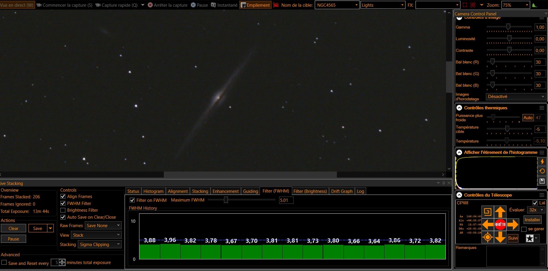

NUIT DU 28 EN COURS DE STACK
Alors derniere sortie avant un week end pluvieux a prioris donc on en profite
ngc4565

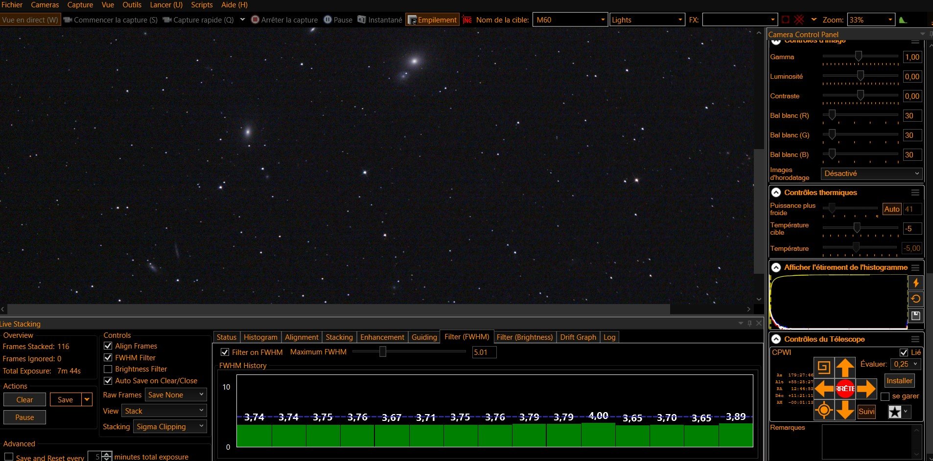

Message par Fabiolat74 » 28 avr. 2022, 23:53
VOILA M60 PRETE A DEVORER NGC 4647 EN PLUS AVEC LA COMPAGNIE DE M59 ET NGC 4607 POUR ASSISTER A CETTE ORGIE

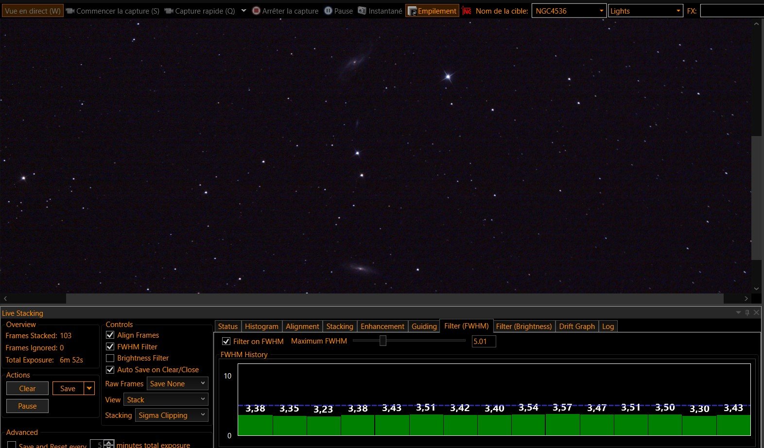

Message par Fabiolat74 » 29 avr. 2022, 00:46
Et pour cloturer ma nuit voila ngc4536 ET NGC4527

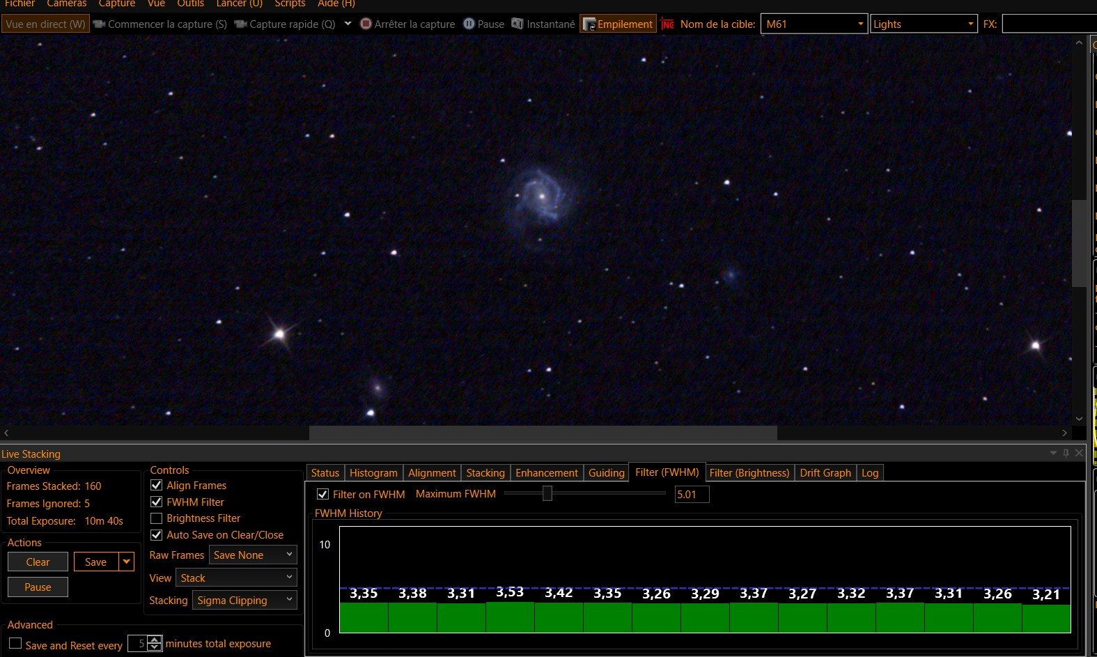

Aller c est la dernière je vais le payer cher tout a l heure en me levant voila M61 APRES :sleeping-blue: :sleeping-blue: :sleeping-blue:

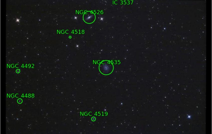

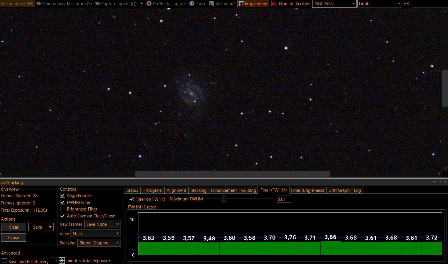

Message par Fabiolat74 » 29 avr. 2022, 23:19
NGC4535 ET CES COPINES NGC 4488/NGC 4492/NGC 4519/NGC 4526
301F POUR 20MN
