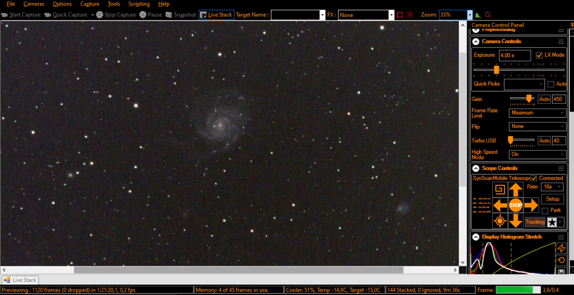

Hi Folks
Comme vous tous , beaucoup d'observations pendant cette période.
J'ai mis à profit ce temps pour mettre en pratique tous les bons tutos @clouzot et Cie trouvés
sur ce forum .Merci
J'arrive enfin a faire la mise en station en 10 min en mode équato (45min avant avec l'apli SynScan). J'ai cependant perdu du champ afin d'avoir accès à la polaire. C'est quand même galère les réglages avec la base de la star adventurer ( certainement à cause du poids de la lunette et des accessoires). Bref , je sais maintenant faire le polar align et le platesolve pour la mise en station. C'est génial . C'est pas la meilleure période pour ma petite lunette mais bon en mode Zoom , c'est sympa aussi.
Observation hier en direct de ma terrasse .. Stack de 5 min en moyenne avec des poses de 4s avec gain de 350/570, dark, flat, Brightness à 24 ( sensor analysis me dit 1,2s / 350 de gain et 2500 frames . A retenter..) . J'ai utilisé uniquement le filtre IRCUT ZWO pour essayer de gagner en signal sur les galaxies..
L'aiguille NGC4565 Zoom 50% M81 Zoom 50% Où est M57 ? (j'ai oublié de redescendre le gain après le platesolve) M57 en mode Zoooom 75% M3 Zoom 33% M101 Zoom 33% ( idem pour le gain et environ 10 minutes) Avec le filtre IDAS LPSD1 , il faut poser plus longtemps mais il a plus de détails et « de couleur »... Mais bon attendre 20-30 min pour chaque cible, c'est trop long ..
Bon ciel à tous
Take care

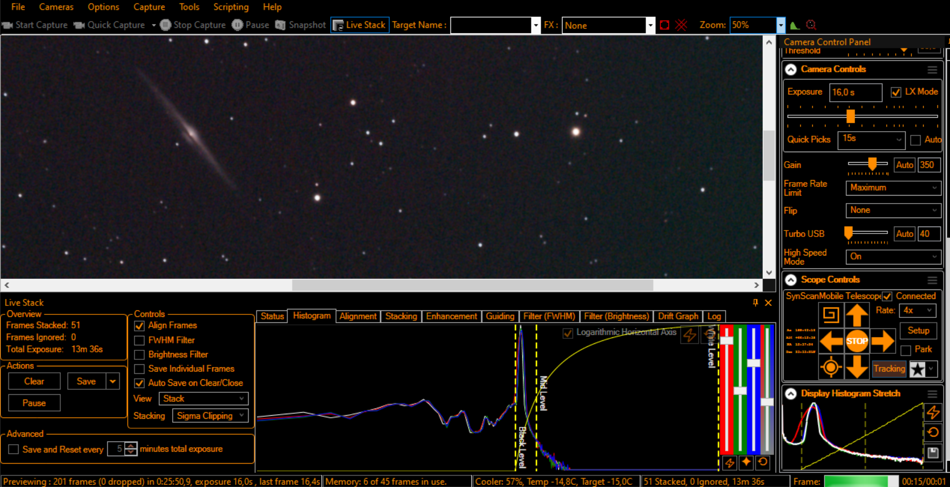

Merci @EboO .En effet, tu peux déjà bien t'amuser avec une 80ed . Surtout en grand champ sur les nébuleuses..

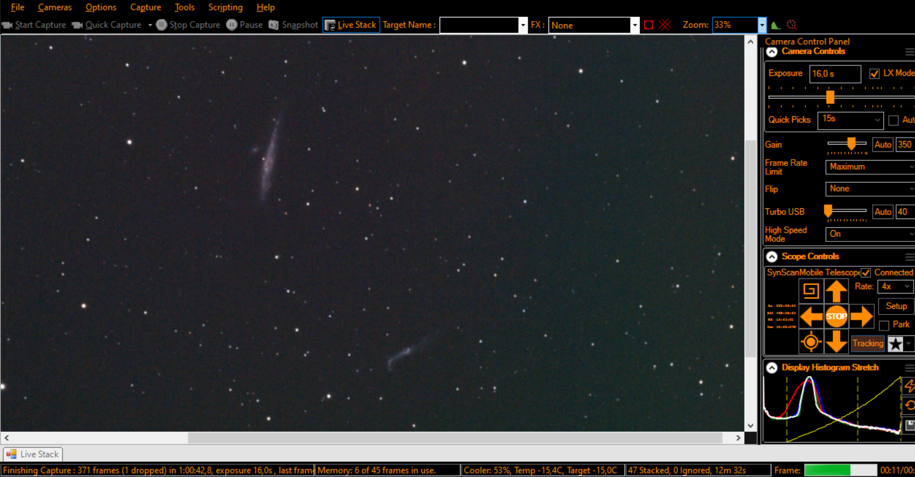

Je me suis motivé assez tard pour faire une nouvelle observation ( assez longue).. J'ai installé dès le départ le filtre IDAS LPD1 ( pour M27 et le croissant) car je voulais pas refaire les flats en cours de séance
En attendant que le cygne et le petit Renard rentrent dans mon champs de vision , j'ai refait quelques cibles déjà stackées jeudi dernier pour comparer avec le filtre IRCUT.Comme prévu, le filtre coupe une bonne partie du signal ,j'ai donc augmenté le temps de pose . Le réglage de la couleur est plus difficile … Bref tout ça , vous le savez déjà ..
Gain à 350/570 ( en dessous c'est pas possible , j'ai essayé 121,200,285,300 sans succès )
Darks , flats.Je me demande si ma MAP est bonne . ( pourtant réalisée avec le bahtinov )
M81-82 ( pour les filaments de M82) . On l'a distingue un petit peu mieux -33 x 16s (8m46s) NGC4565 – Pas d'amélioration- juste plus long -51 x 16s ( 13min36s) M60 et Co without success
-31 x 16s ( 8m16s)
NGC4627 ( et 4657 que j'ai bien aimé)-31 x 16s ( 8m16s)

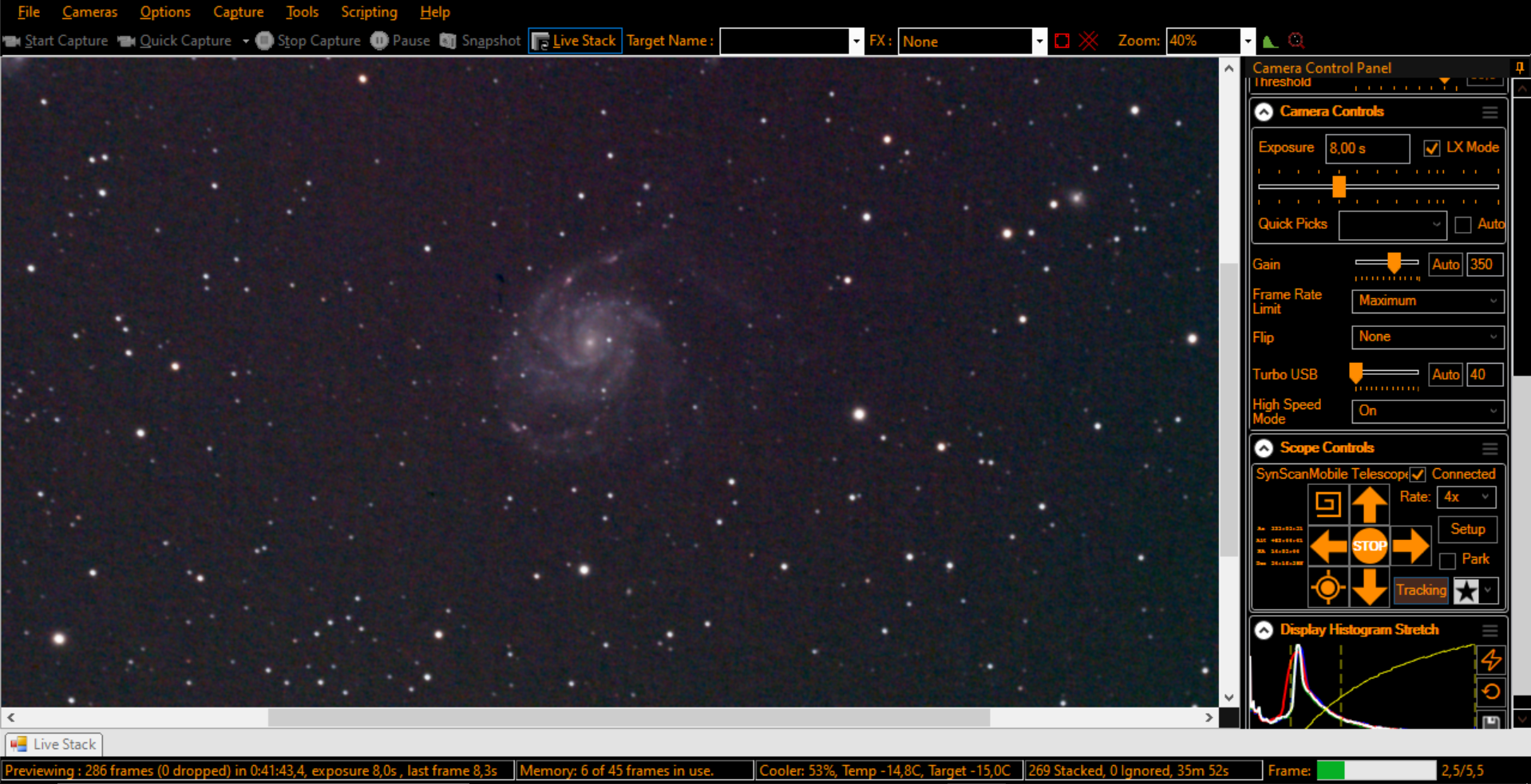

M101 unlimited
Très difficile à capter et la balance est impossible - 269x8s (35 min 52s).

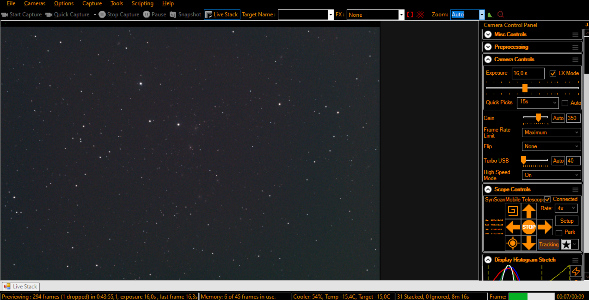

Ayant les yeux constamment rivés sur mon PC , je n'ai pas vu les nuages déjà présents dans le ciel
J'ai terminé cette longue soirée ( la plus longue en VA) par mes objectifs principaux :

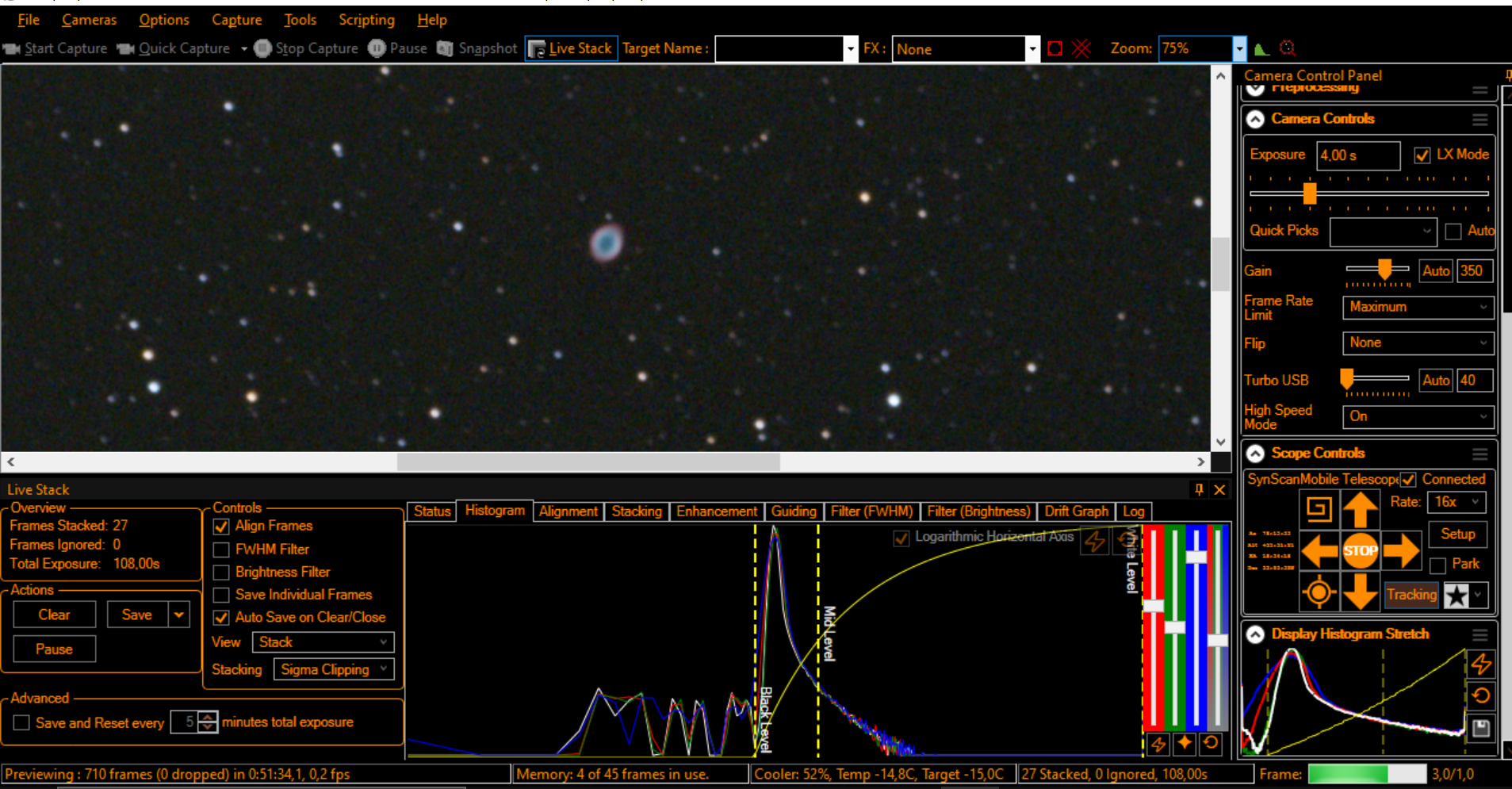

Différence entre les 2 filtres sur M57 ( pose de 4s gain 350 et 108s de stack ): Un stop sur M56 -11 x 16s Et la voilà enfin dans mon champ M27 ( je pense que je vais la faire des dizaines de fois)-18 x 16s (4m48s) et le croissant avec son voile de nuage-18 x 8s ( 2m24s) La suite après le confinement et sous un meilleur ciel...

Live stack de Boby
Oui c'est déja bien tout ça.
Il y a juste un truc qui m’interpelle c'est le curseur des rouges aussi haut et pourtant les histo sont pas mal .
Effet du filtre ?
Effet du filtre ?

Oui sûrement. Il bouffe tout dans le rouge à part le h-alpha, il est même plus filtrant dans ces longueurs d'onde que mon LPS-D2...

Live stack de Boby
En effet , le filtre IDAS LPSD1 ne m'aide pas à bien aligner les couleurs .
Si je descends d'un step le rouge, le vert remonte , le bleu recule , bref , c'est le bord..
Peut-être rester sur des poses très courtes pour faciliter l'alignement quand je suis en ville.
Ou dois-je changer de Filtre ? J'ai mis dans mon panier le NB1 pour les nébuleuses avec ma future monture ( j’hésite toujours!) mais je pense pas que cela va m'aider en pleine pollution lumineuse.

Moi cela ne m'aide pas du tout quelque soit le filtre mais je n'ai pas une aussi bonne cam , et je suis avec un Newton de 150.
De mon carrefour de centre ville je ne vois pas la polaire donc MES pas top je fais pose courtes maxi 15s donc sans aucun filtre .
Apres comme tous ici les curseurs ce n'est pas le bord.. mais c'est subtile , la aussi j'y vais plus au feeling en regardant l'image que les courbes .
Mes cam font trop vert donc je contre en mettant pas mal de bleus .

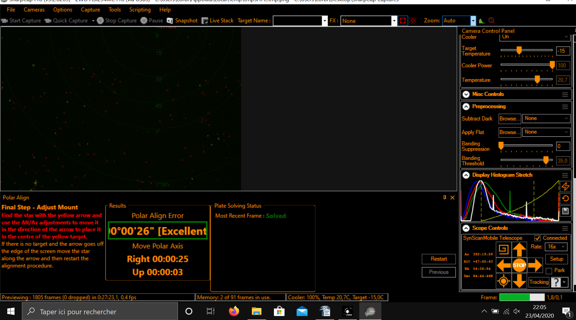

Hi Folks

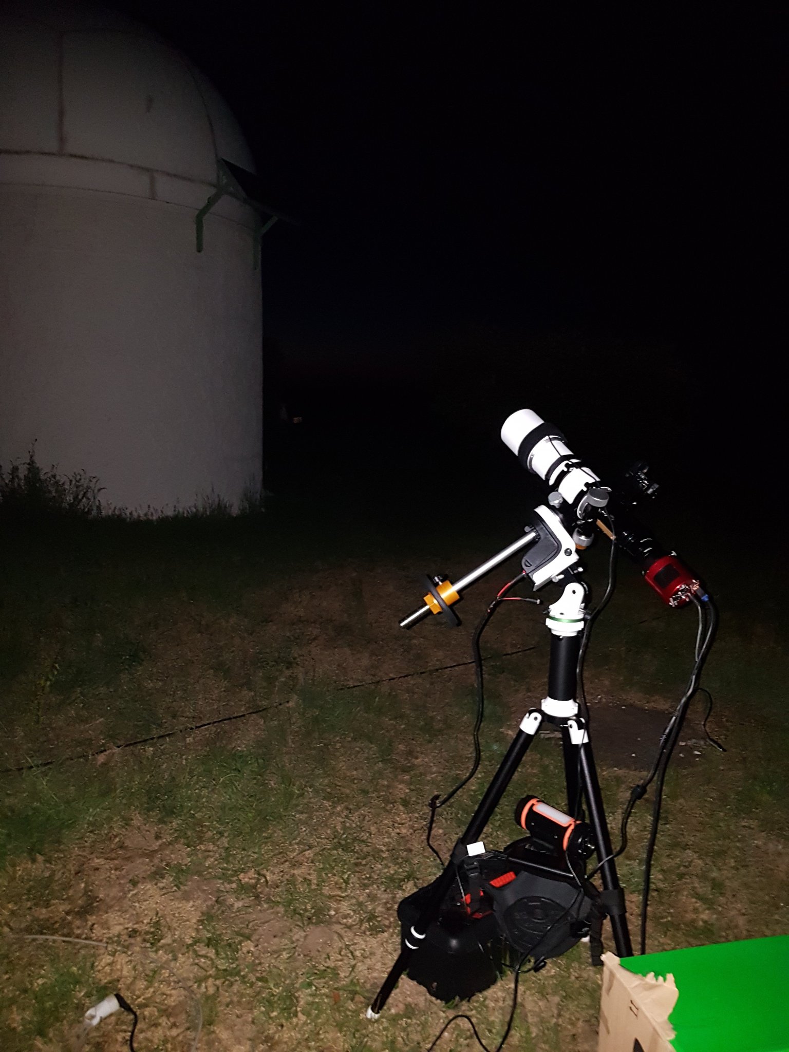

Petit tour à l’observatoire pour fêter le dé confinement avec un poto AP.
Installation terminée , je me décide à allumer la monture et là plus de batterie ! . J'ai certainement enclencher le bouton ON en mettant la monture dans mon sac le matin. Cela commence bien ….
Heureusement , mon pote est super organisé , il me passe sa mega batterie( Monsieur avait son groupe électrogène...). Je démarre le PC pour faire le polar align mais impossible de faire communiquer la monture avec Sharpcap en WIFI ou avec le câble
.. bref , je vous passe le reste de mes péripéties ..
Il est 00h30 (je suis arrivé à 20h), je me résigne à faire l'alignement 3 étoiles avec l'app installée sur mon tel à l'arrache (démotivé mais le ciel est super , la voie lactée est magnifique).
J'ai quand même fait quelques cibles sympas et colorées sur la fin:
Gain 350/570 @ -15°c et 10°C ( plus de batterie avant de me brancher sur le groupe) Dark , flat et luminosité au minimum sur mon PC ( Encore une fois pour économiser la batterie)

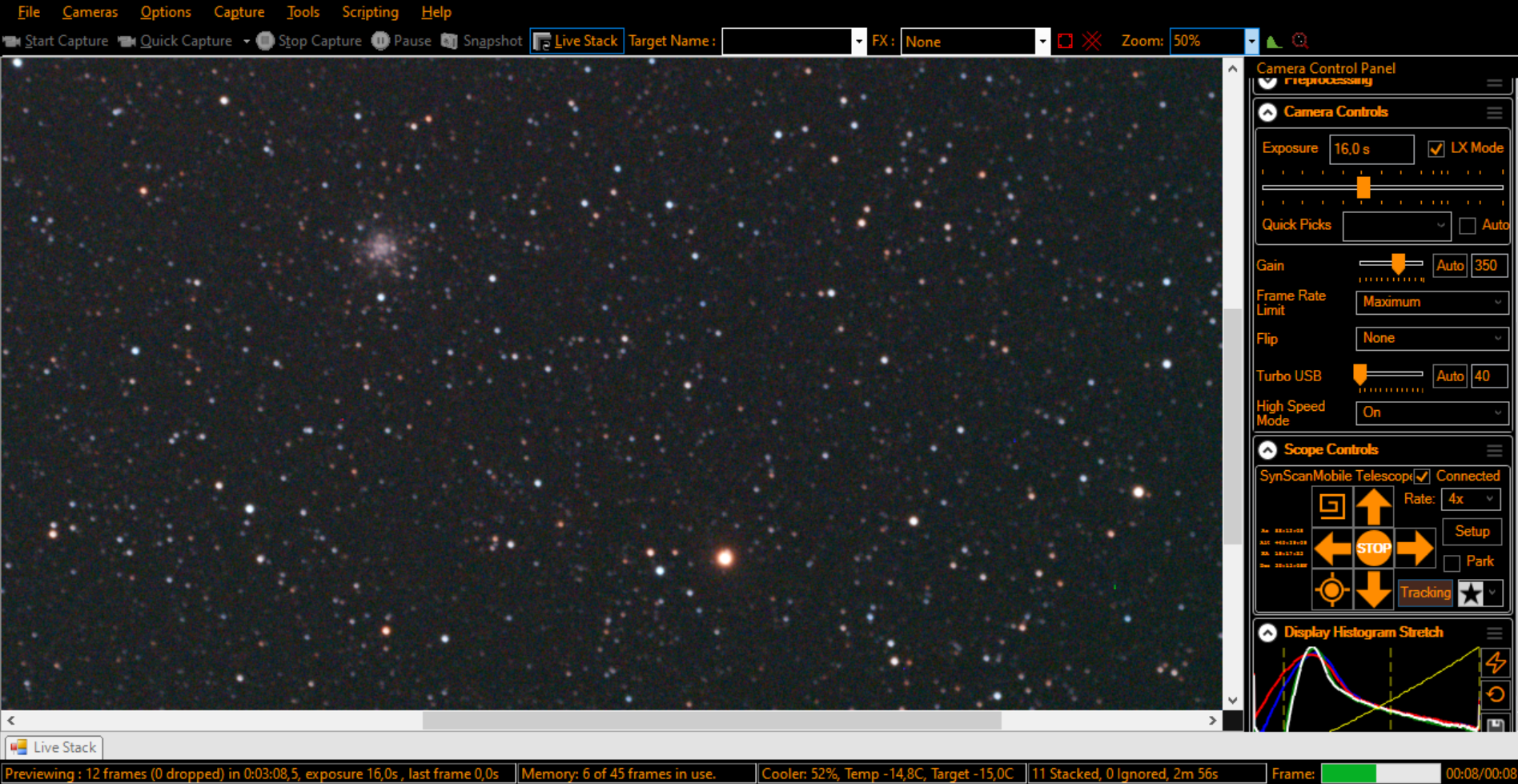

Trifid Nebula – Version unlimited – 39 x 30s ( 19 mim 30s) Omega nebula – 13x30s ( 6min30s) Eagle Nebula – 12x30s (6min) La Trompe – 12x30s (6min) Finalement j'ai fait une dizaine de cible pendant la soirée.
J'ai l'AZGTI depuis maintenant 1 an . J'avais quelques doutes sur sa capacité de charge/résistance mais elle fonctionne parfaitement .C'est une très bonne monture pour débuter ou voyager léger ( avec un reflex et un petit objectif).
Néanmoins , Mon setup n'est plus vraiment un setup portable. Entre les batteries ( et bientôt une très grosse batterie) , les câbles , la lunette, le contrepoids, le pc , la tablette à dessein … on dépasse les 20kg. J'ai essayé de prendre le minimum pour mon séjour à Ibiza , j'ai pas fait mieux que 11kg.
Du coup , je vais me diriger sur une monture pouvant supporter un peu plus de poids . Je souhaite cependant limiter le poids de la monture. J’hésite donc entre une CEM25 ou CEM40 . Je voulais savoir s'il avait un possesseur de monture IOPTRON parmi vous ? Si vous avez un feedback ?
