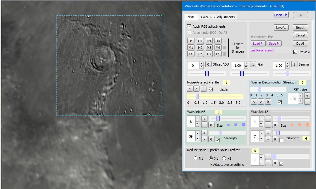

Tu peux laisser faire SC en mode "auto sharpen"
Perso je préfère Astrosurface, il y a moins de curseurs à régler
- roza7267
- Messages : 1764
- Inscription : 07 oct. 2022, 21:16
- Localisation : oise
VA Couleur sur C8 Ameleo37
je préfère également astrosurface et pour traiter les images lunaires la déconvolution VAN CITTERT

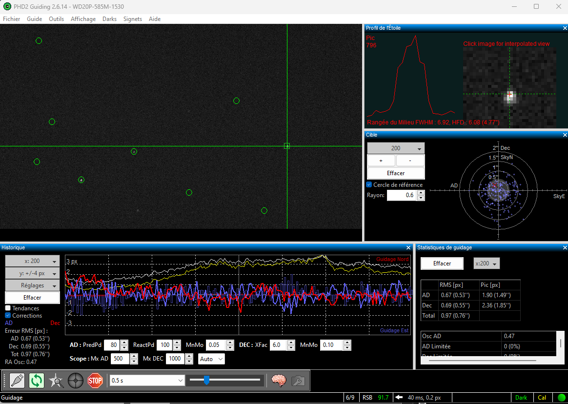

Sinon je galère toujours avec PHD2 et ma monture Harmonique.
Je me rends compte que le guidage est super dépendant de la qualité du ciel.
J'ai remarqué que quand j'avais des pbs de suivi, plusieurs fois j'ai relancé PHD2 et ça marchait un peu mieux (??).
Hier, j'ai désinstallé et réinstalé PHD2 et refais tout le processus de réglage (dakrk, etc ...). Cela a fonctionné mieux (sans décrochage). Mais avec un ciel pas top (FMH de l'ordre de 10) le guidage n'a pas été mieux de 0.9" RMS.
Y'a encore du taf!!!!

Après avoir glané pas mal d'information chez les propriétaire de warpastron comme moi, et notament un très bon document fait par un gars, j'utilise le Pec pour l'AD et le ZFilter pour la Dec. Avec les montures harmonique le suivi est meilleur en utilisant des poses courtes sur la camera de guidage. Quand le ciel est clair je fait le suivi a 0.2s de temps avec durée max 250ms , un déplacement minimum de 0.05 pixels (minmo) et sur la dec un facteur d'exposition du Zfilter qui va varier entre 5 et 8 selon le seeing , un mimo que je fixe autour de 0.20 pixels en le bougeant si besoin et durée max a 1000ms. J'arrive comme cela a des guidage qui vont varier entre 0.35" et 0.55" quand le seing est bon.
Il est important d'avoir une camera de guidage sensible et avec une grande surface. Pour cela je suis tres content de la player one Xena nouvelle version qui a un imx585M. Je l'utilise en bin2 pour le guidage via OAG.
Dans phd2 quand le seing est pourri je vais remonter a 0.5s de temps de pose pour afermir le signal de l'étoile guide. J'ai essayé des poses de 1 à 3s quand le seeing est pourri, ça change rien ça va tourner entre 0.8 et 1" rms... donc le truc qu'il faut une pose longue pour ne pas guider sur la turbulence , ça m'a pas l'air tres valide... ou alors ç'est pas vrai avec les harmoniques ?
Comme je shoote en focale longue (1520mm) , j'ai aussi un OAG grand format (12x7mm) qui va bien avec le capteur de l'imx585. Je n'utilise pas de camera guide qui ont un capteur riquiqui genre 6x9mm , j'ai essayé mais c'est moins bon pour trouver des étoiles guide et la qualité du suivit s'en ressent.
Voila mon retour d'experience si ça peut aider

Merci pour ce retour!
J'avais aussi capté qu'il faut des poses courtes de 0,5s ou moins. J'ai aussi essayé des poses "longues" de 1 à 2s, mais cela n'apporte rien.
Je suis resté sur les réglages traditionnels sur les deux axes, j'ai ces valeurs suite à mon RAZ d'hier soir: Dans la doc du NXY-101 ils dises aussi que le PPEC marche pas mal (??)https://pegasusastro.com/nyx-101-guidin ... endations/
Avec un bon ciel, je suis déjà arrivé à 0,6 RMS. Mais trop rarement.
Hier soir, j'avais un suivi de l'ordre de 1" au min sous un ciel pas top.
Je vais tester un de ces soirs le réglage que tu donnes. Tu as le lien du Doc que tu as trouvé??
Pour le moment, je guide avec ma 485MC (capteur de même taille que la 585) sur mon petit chercheur SVBONY 160/40. Je pense que je dois faire mieux avec ce matériel, même si c'est pas le top-gamme.
le doc c'est le warp.pdf => https://www.dropbox.com/scl/fo/nxk31vof ... yuahx&dl=0
voila mes reglage ce soir , mais le seeing est pas fameux, je suis passé de 1.25" rms a 0.32" et la c'est 0.77" ... de la grande fluctuation
