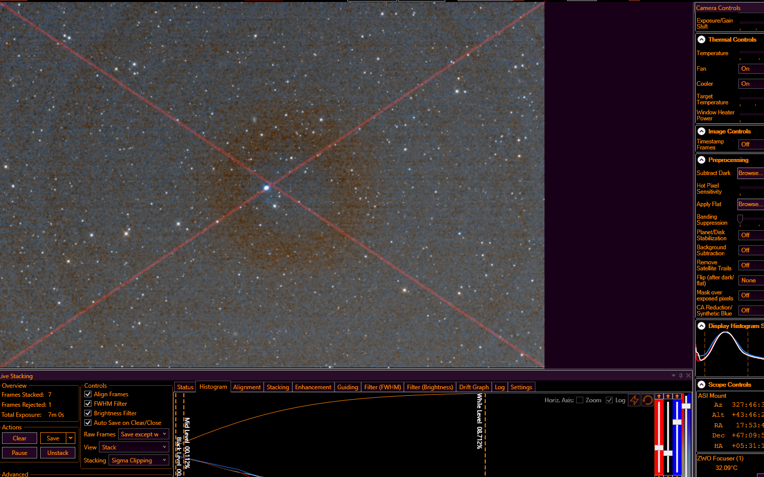

et bien je lance le stretch auto au debut , pour les couleurs aussi, puis apres j'ajuste le niveau des Medium a la main pour avoir un FDC qui me plait et apres j'ajuste les couleurs manuellement pour les faire coincider sur le petit histo (balance des blanc). Au besoin j'ajuste le FDC . J'utilise aussi les améliorations qui joue sur le petit histo notament le Color noise reductionouiouiblog a écrit : ↑29 août 2024, 23:20Ton réglage du grand histo m'interroge. Vu que l'image finale est plutôt pas mal, tu peux expliquer ton réglage ?

Oui, mais sur ton grand histo, le Black Lvl est à droite du pic. Ce qui, dans mon esprit coutumier, est une hérésie
Tu peux afficher sur la même image le grand et le petit histo ?

Je ne touche pas au black level c'est SC qui me le met tout seul la ou il estouiouiblog a écrit : ↑29 août 2024, 23:37Oui, mais sur ton grand histo, le Black Lvl est à droite du pic. Ce qui, dans mon esprit coutumier, est une hérésie
Je précise que :
1-les satellites sont rarement un problème sur mes images (gommés par SC)
2-J'ai moins de contraste sur le stack final

oui quand je fais le stretch automatique... apres est ce que c'est en lien avec le niveau de black level (offset) qu'il m'a calculé comme optimal ... ? je sais pas , je suis pas assez specialiste pour dire

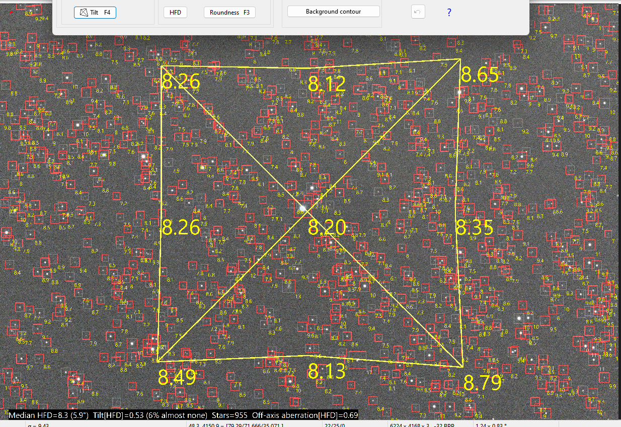

pendant la pose on passe le temps, voyons le tilt global apres plus de 30 min sur C34
j'ai bien fait d'afiner la collim je pense

Sur l'histo en bas de l'image, la pointe du pic, represente le point où le signal est au maximum. Au fur a mesure du stack, la courbe va se modifier, souvent en début de stack la base de la courbe est plus large et à tendance à se resserrer le pic du max va également bouger, et se stabiliser au bout d'une dizaine de mn les variations de la courbe deviennent minimes.en mettant ton black lvl après le pic tu va couper une bonne partie du signal utile.il est donc plus intéressant d'avoir la barre du black juste avant le pic et jouer avec le mid pour éclaircir ou foncer le fdc. Les histos SC n'affectent que la visualisation écran

oui mais je n'ai pas accès a cette partie de l'histogramme , elle est tronquée d'office. Comme c'est affiché.Micmac a écrit : ↑30 août 2024, 06:40Sur l'histo en bas de l'image, la pointe du pic, represente le point où le signal est au maximum. Au fur a mesure du stack, la courbe va se modifier, souvent en début de stack la base de la courbe est plus large et à tendance à se resserrer le pic du max va également bouger, et se stabiliser au bout d'une dizaine de mn les variations de la courbe deviennent minimes.en mettant ton black lvl après le pic tu va couper une bonne partie du signal utile.il est donc plus intéressant d'avoir la barre du black juste avant le pic et jouer avec le mid pour éclaircir ou foncer le fdc. Les histos SC n'affectent que la visualisation écran
Quand au black level des paramètres de la camera , c'est l'offset sur la touptek a ce que j'ai compris. Faudrait il que je le mette a 0 ?
De toute manière je retravaille les brutes après s'il valent la peine donc je maitrise l'entièreté de l'histogramme a ce moment là pour le VAphoto
