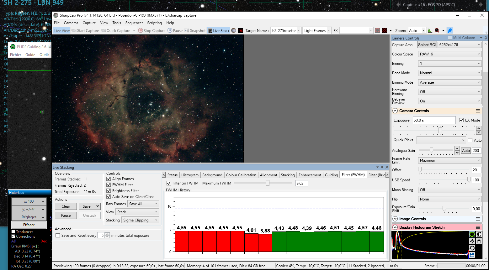

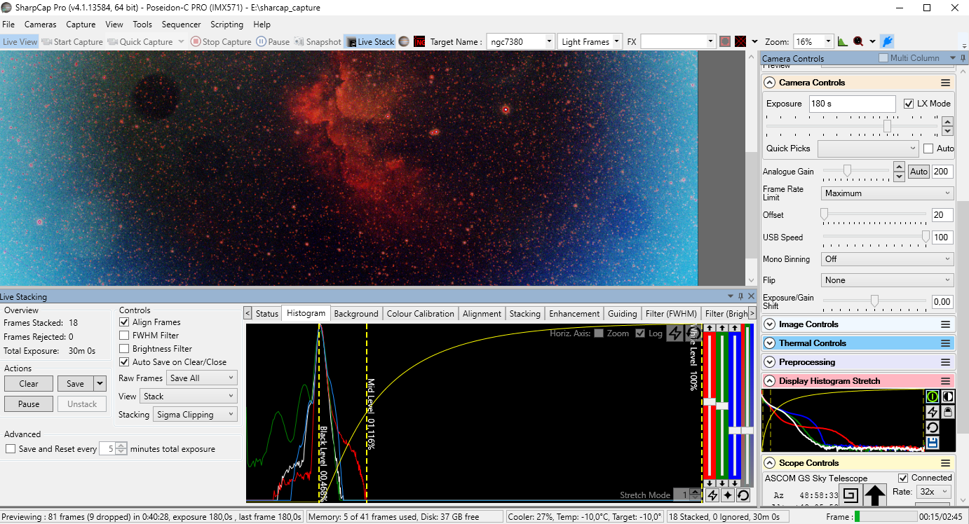

Vu comme c'était parti autant sortir des sentiers battus, j'ai essayer les fonctions Background et Colour calibration.
Déjà ça me mets le black level au sommet de la courbe et les courbes de couleur sont très dissociées, sur la capture
d'écran, j'ai refait un petit coup d'auto éclair.
En résumé, j'ai rien compris à ces fonctions, je n'ai pas cherché beaucoup non plus.
Ce matin, avant l'orage, j'ai fait des flats, et j'ai regardé les brutes, toutes les étoiles sont saturées.
Je vais essayer de trouver des infos sur ces fonctions.

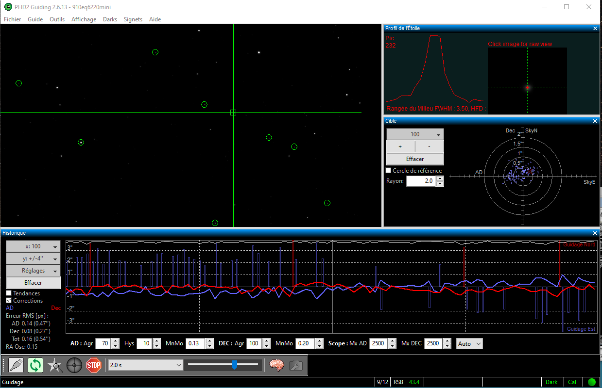

courbe Phd2 sur 2 heures, le drift est de 3,7', alignement 3 points, c'est pas le polar align de Sharpcap
J'ai une deuxième courbe de 2h00, après retournement méridien, un peu moins bonne.

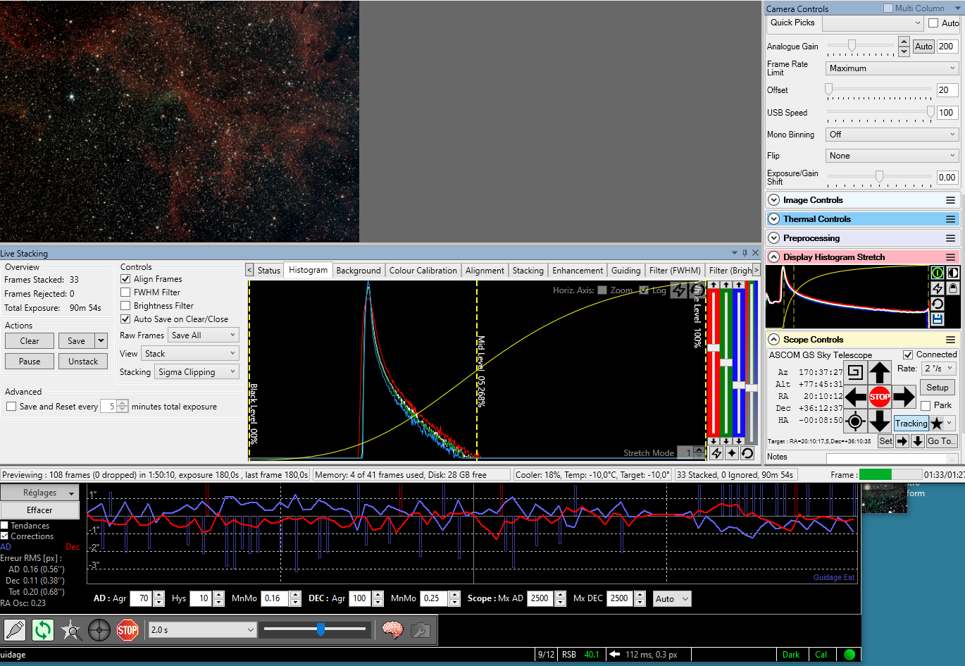

Enfin une nuit claire, un ciel que je n'ai pas vu depuis fin juillet, fumée, voile nuageux...etc.
Lunette 140x910 réducteur 0,65, Poséidon 571C, filtre Antlia RVB v2, Am5n avec contre poids de 5Kgs
Gain 200. guidage correct 0,5 à 0,8"

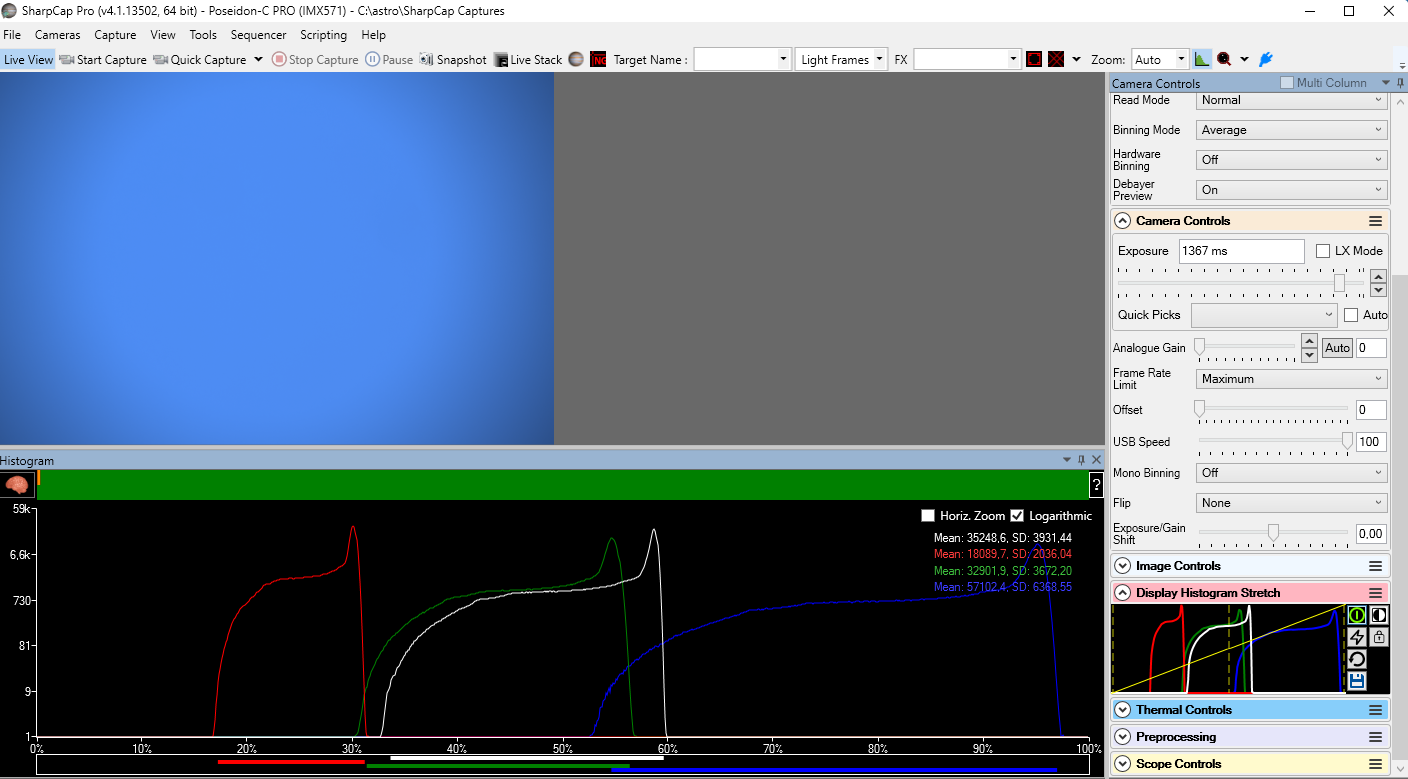

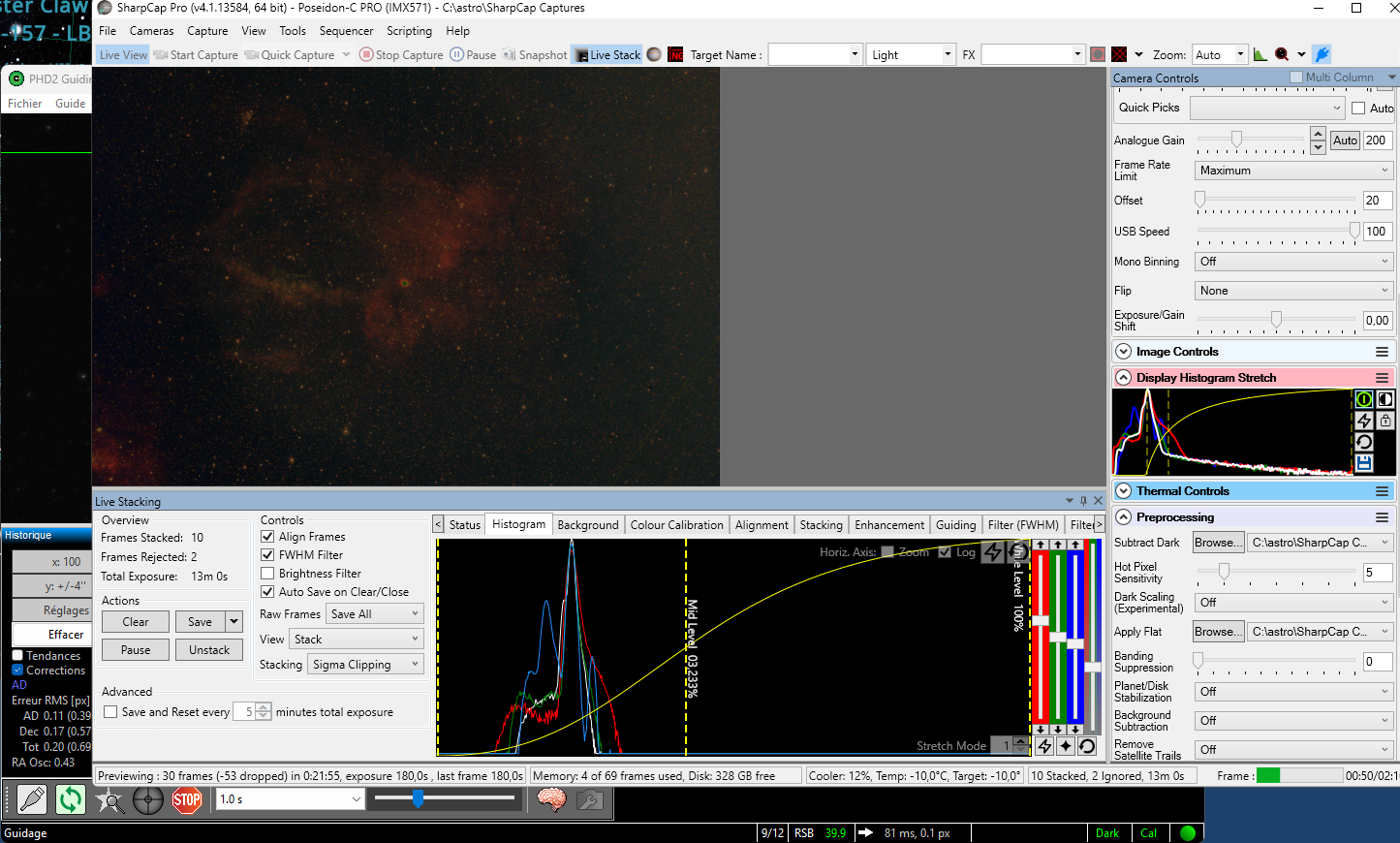

Je n'ai pas réussi a faire les flats, écran Géopik, avec Sharpcap version du 12/09/25, j'ai fait comme d'habitude, gain et offset à zéro,
mais je n'arrivais pas à positionner les courbes dans l'histogramme, avoir le blanc à env 50%, ou valeur "mean" 35000 comme le suggère @Fabiolat74
ça bloquait à un endroit de la courbe, impossible de déplacer vers la droite.
Donc j'ai fait sur le fonds de ciel, pas simple, la nuit tombe vite.
Direction le ciel, Sh2-157 la nébuleuse de la pince de Homard, moi je pêche pas le calamar. ;)
39x180sec
Stack 39x180sec
Les dentelles, je vois que l'étoile est saturée
Sas 11x180sec

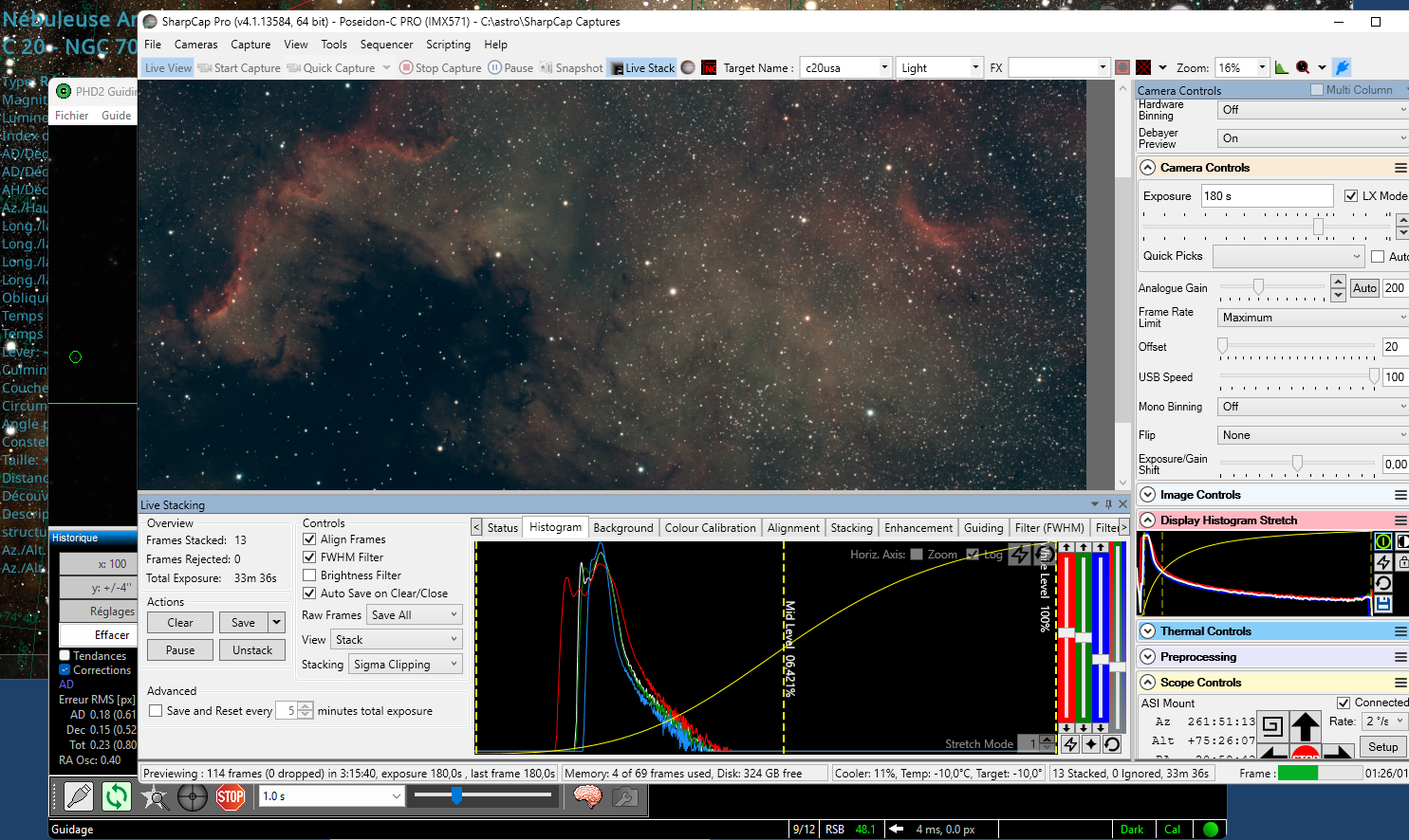

Nébuleuse de l'Amérique du Nord C20
Les courbes de couleur sont un peu bizarre dans l'histogramme
Sas 36x180sec
Les images me paraissaient moins sombres lors de l'acquisition, pas le même Pc écran. J'ai arrêté vers 2H00, la Fwhm grimpait à 5,9.
Faut que je règle ces histoires de flats.

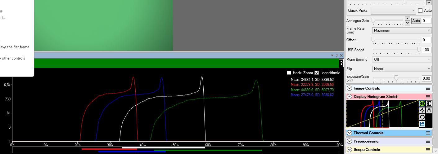

J'ai refait les flats sur la lunette 140x910 red 0,65 Poséidon 571C
Filtre UV-IR cut
Filtre Antlia RVB v2
Je trouve bizarre ce pic sur les courbes. :think:
On voit que le filtre Antlia rvb booste le bleu, mais je reste sur la position de la courbe blanche.

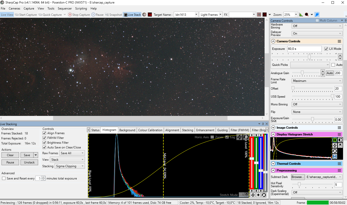

LDN865 Nébuleuse obscure dans la Constellation du Cygne

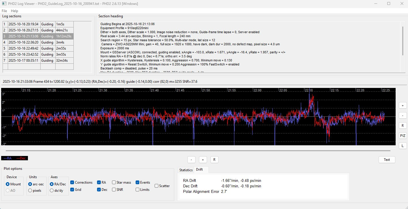

Message par geodob » 17 oct. 2025, 13:16

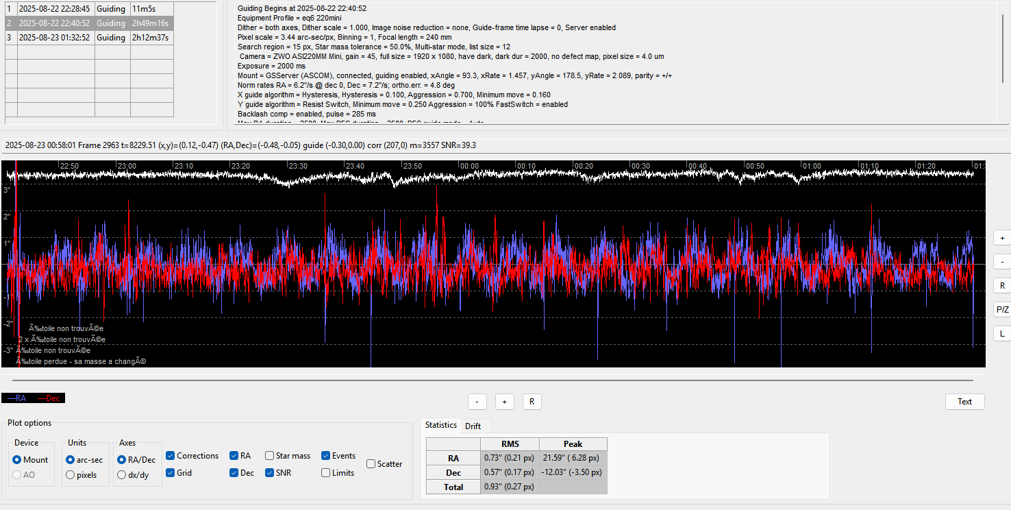

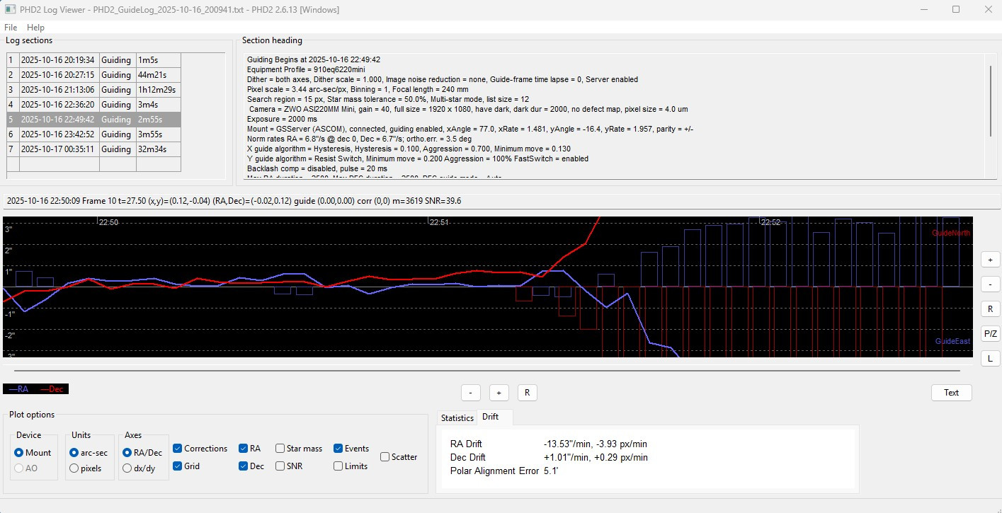

Le suivi était bon, 0,5" environ pour Ldn865 Azimut 210°
On voit bien que j'ai beaucoup de correction en AD, ça se voit sur les points de la cible, ils s'étalent un peu sur l'axe AD.
Par contre de l'autre côté du méridien, Azimut 100° (pour M31), impossible de corriger en AD et DEC, Phd2 se mets en défaut.
Je suppose un problème d'équilibrage, faut que je regarde les logs de phd2.
log ngc6979 Az 210° 1H42mn
log M31 Az 105° 2mn 55sec

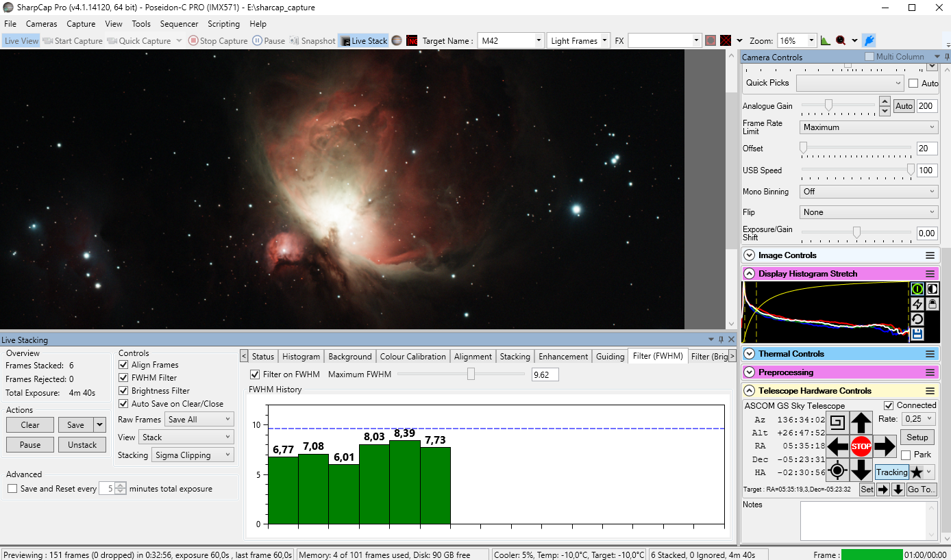

Message par geodob » 23 nov. 2025, 17:26
Un peu de VA hier soir, fwhm pas fameuse, nombreux passages nuageux, on fait avec. ;)
Lunette TS 140x910, Poséidon 571C, filtre Antlia RVB v2, Eq6r pro.

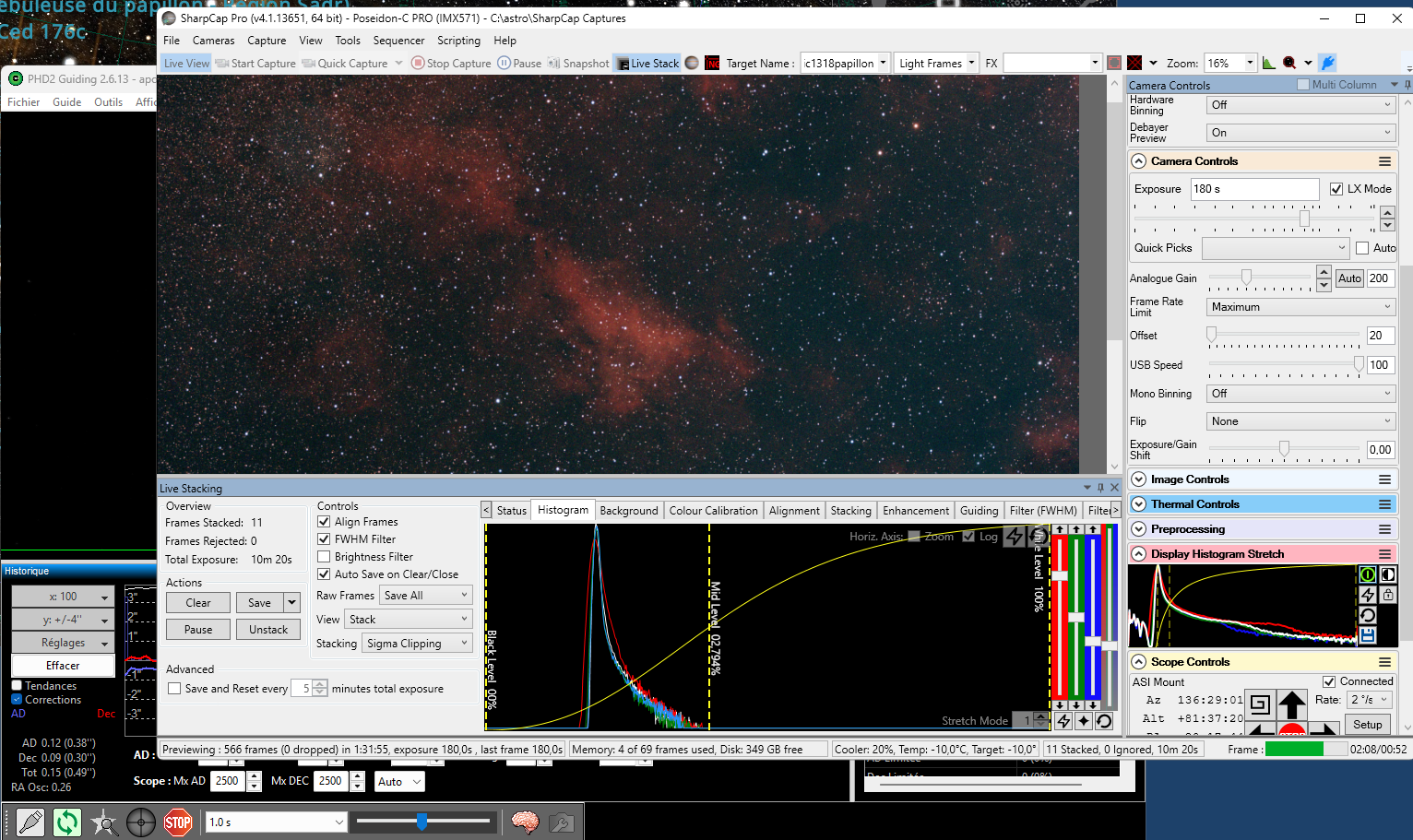

Je ne me suis pas embêté avec les réglages des histos dans Sharpcap, un coup d'éclair sur le grand et le petit, tout auto. :mrgreen:
IC1318 19x60sec Nébuleuse du papillon

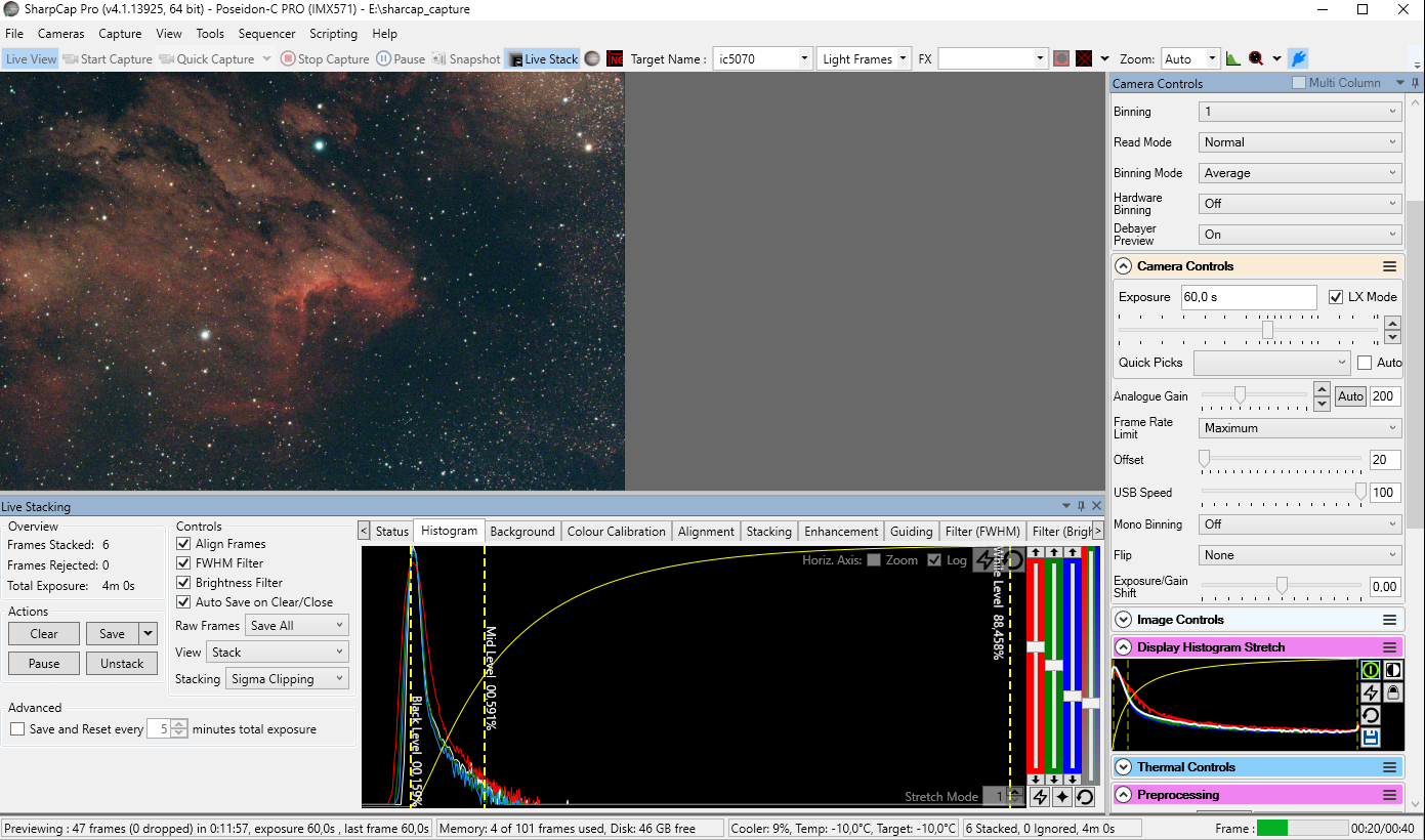

IC5070 12x60sec Nébuleuse du Pélican
M42 15x60sec Nébuleuse d'Orion

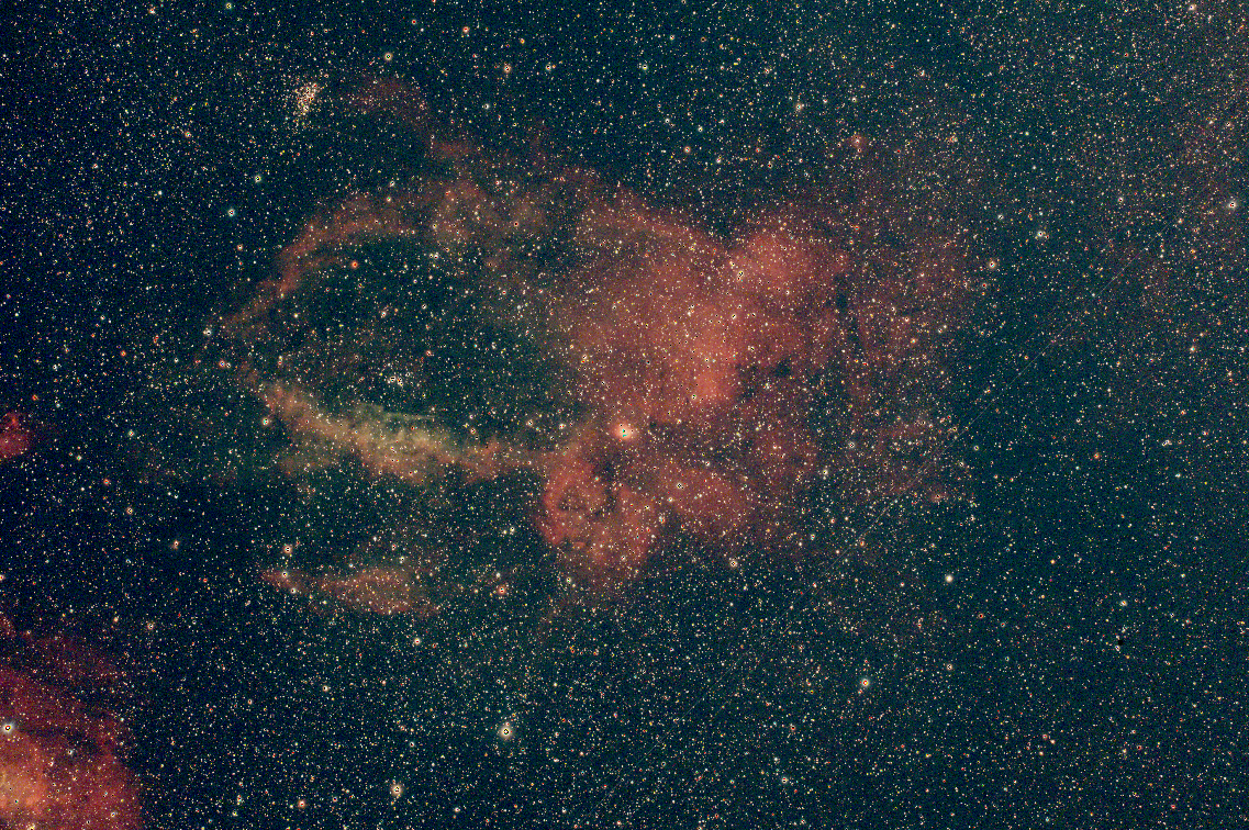

She-188 48x20sec

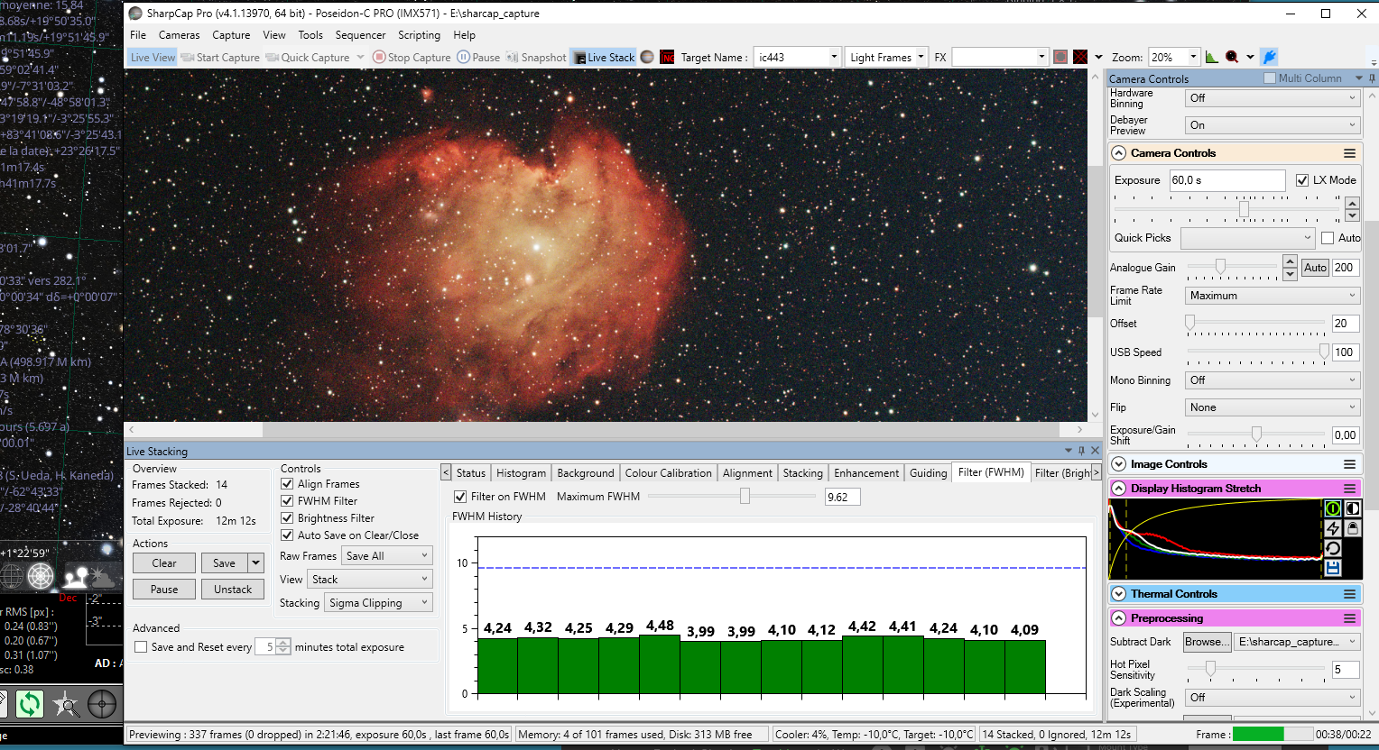

IC443 nébuleuse de la Méduse 16x60sec

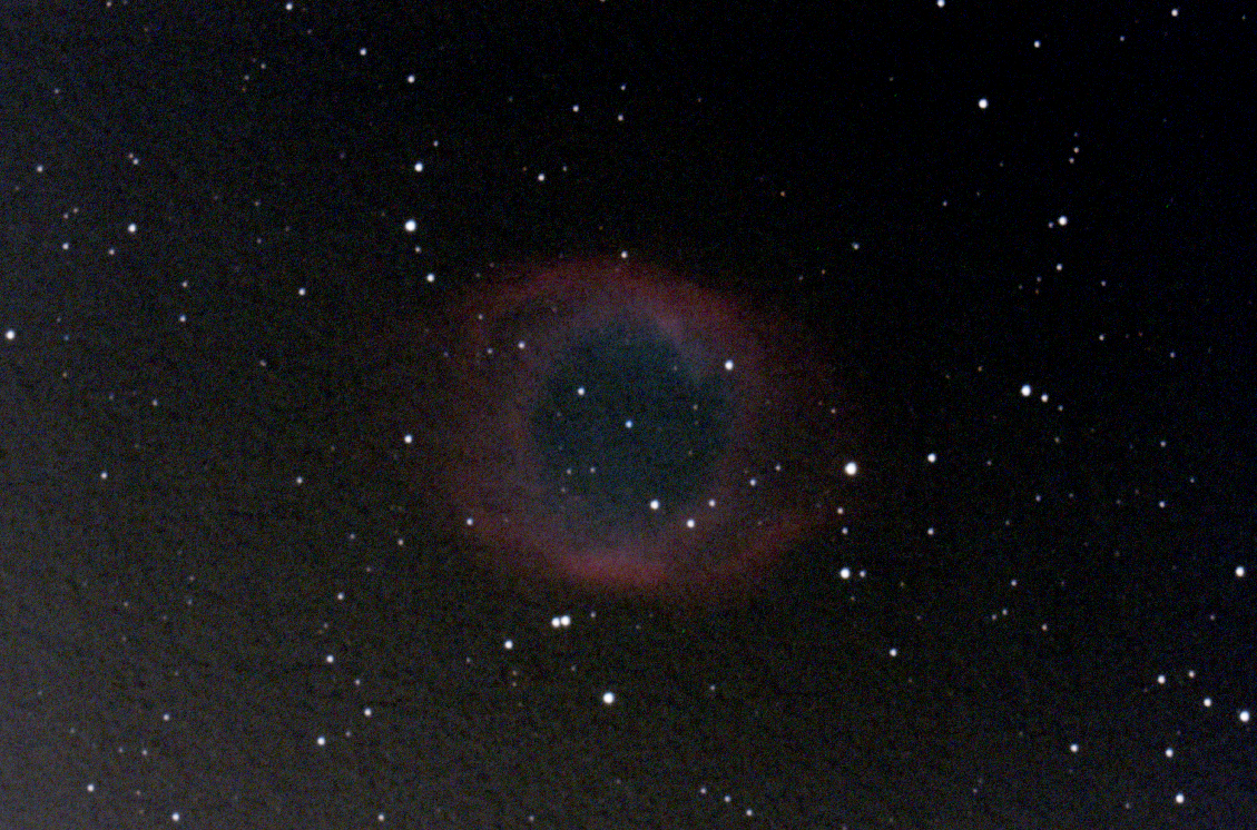

C63 Nébuleuse planétaire, Fwhm haute, échantillonnage 0,82", cible entre 16 et 20° hauteur
@fcouma je ne peux pas rivaliser avec ton résultat, j'ai utilisé le filtre uv ir cut. :D
C63 106x20sec

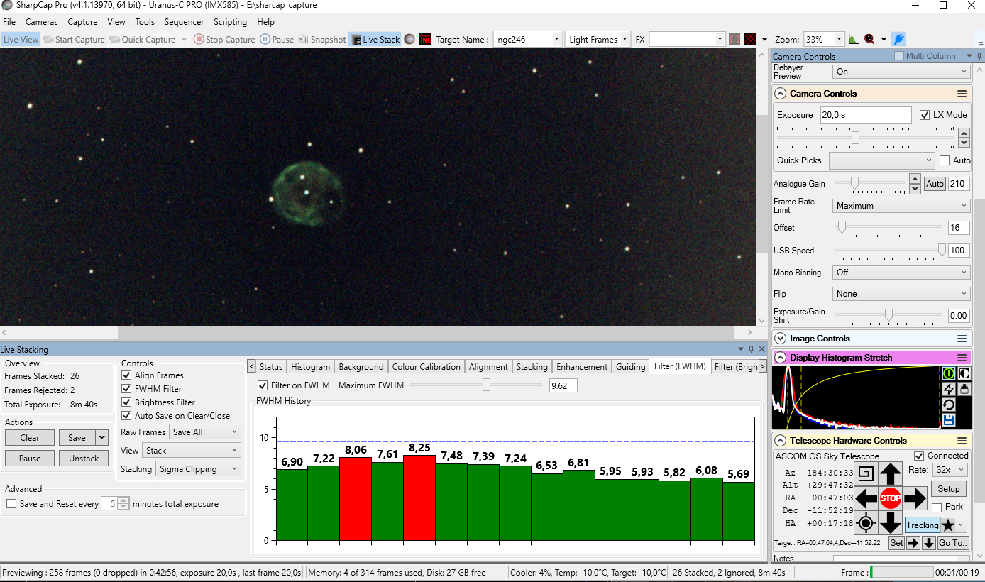

Ngc246 nébuleuse du crâne
NGC246 17x20sec

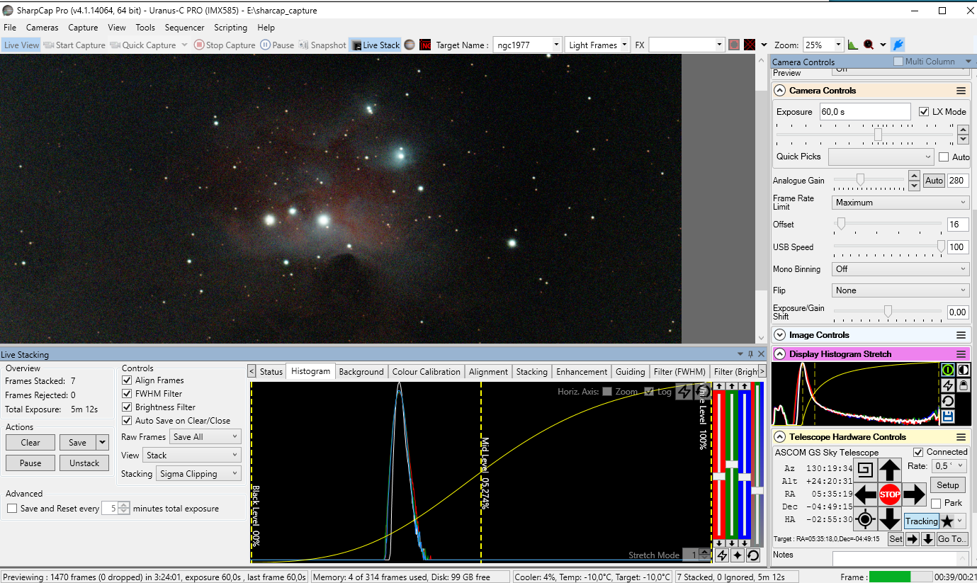

Ngc1977, Nébuleuse du coureur, près d'Orion, 30x60sec

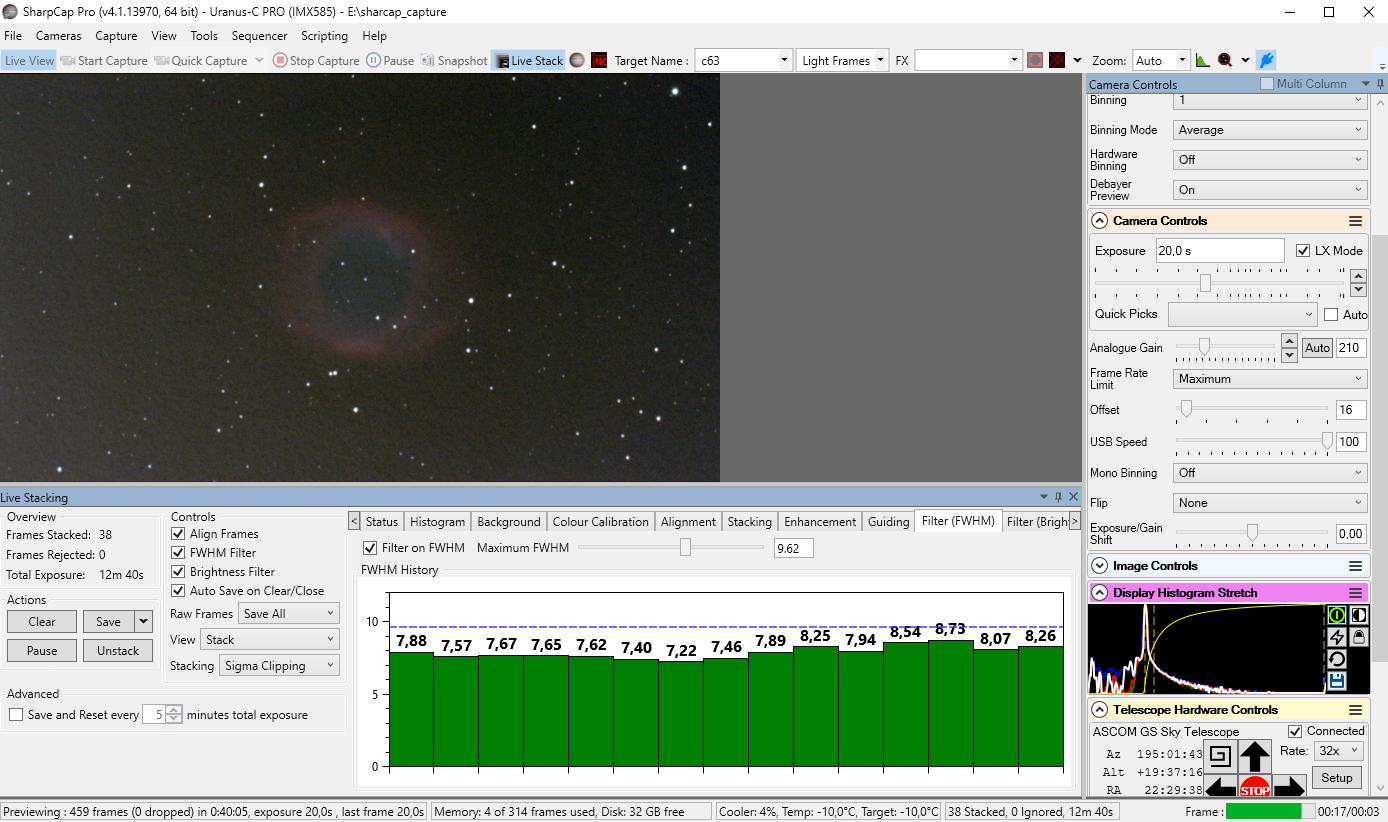

J'ai mis le fitre Fwhm à 9,62 pour avoir au moins une image.

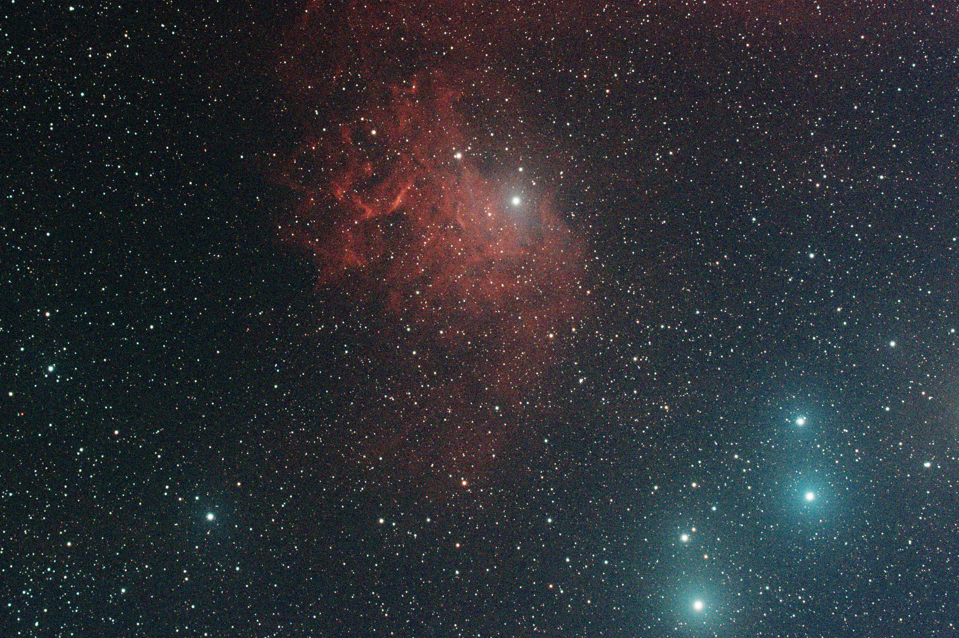

IC410 nébuleuse du Tétard et IC405 un morceau de la nébuleuse de l'étoile Flamboyante, 60x60sec

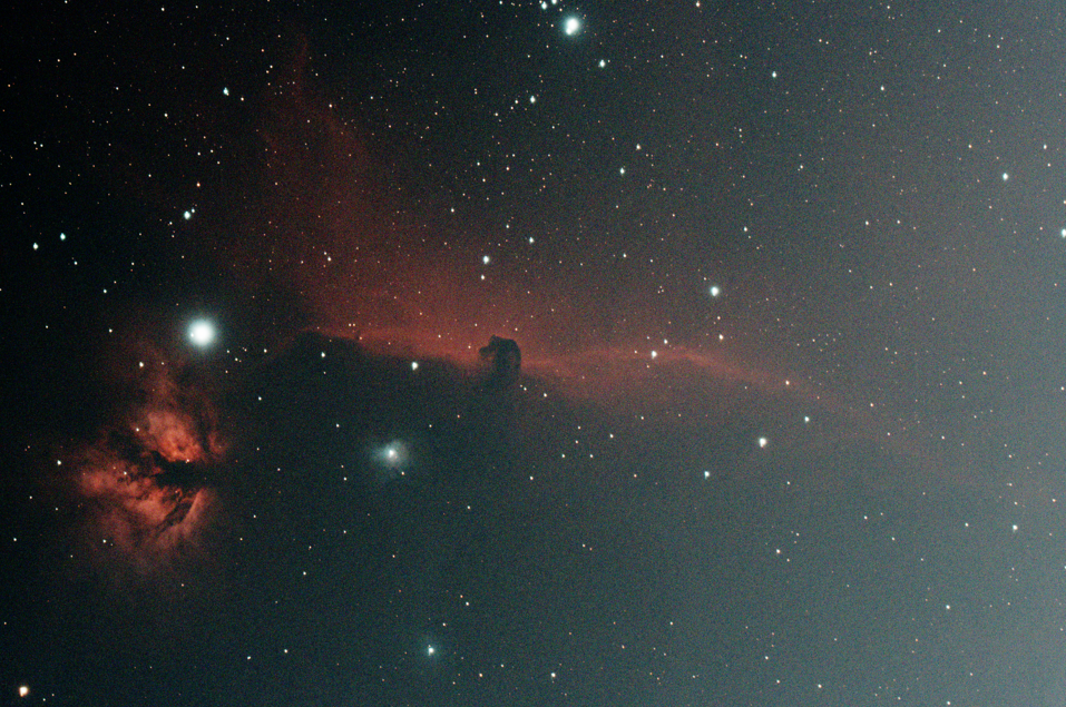

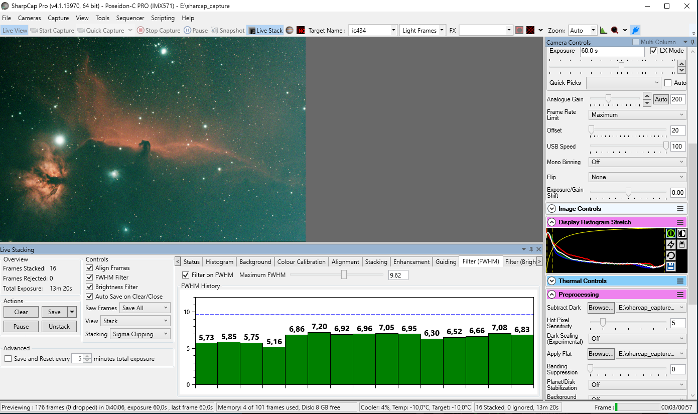

IC434 SAS 32x60sec

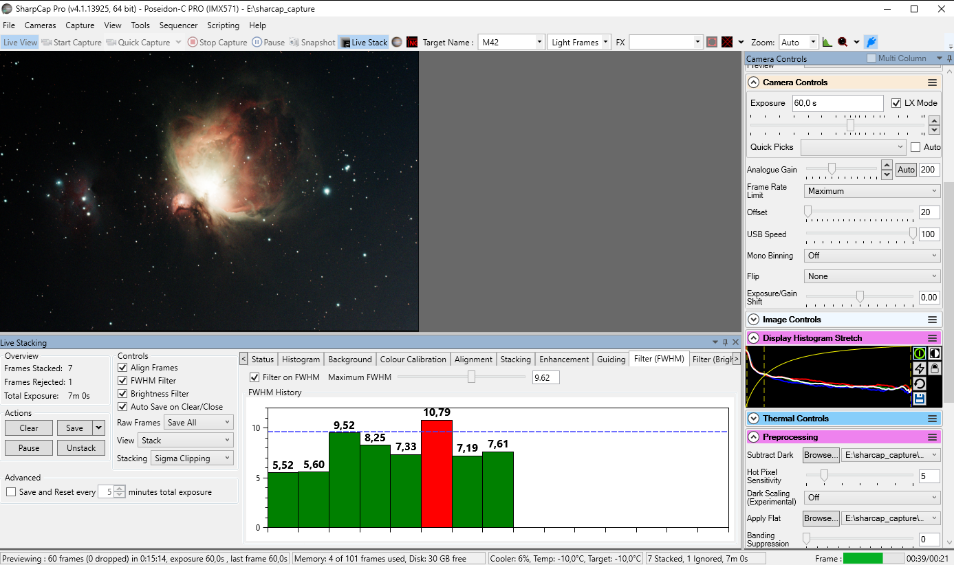

M42 SAS 32x60sec, Fwhm assez haute, mais c'est mieux que rien;

Nébuleuse de la rosette, SH2-275 SAS 45x60sec, le seeing s'améliore, Fwhm assez bonne.
