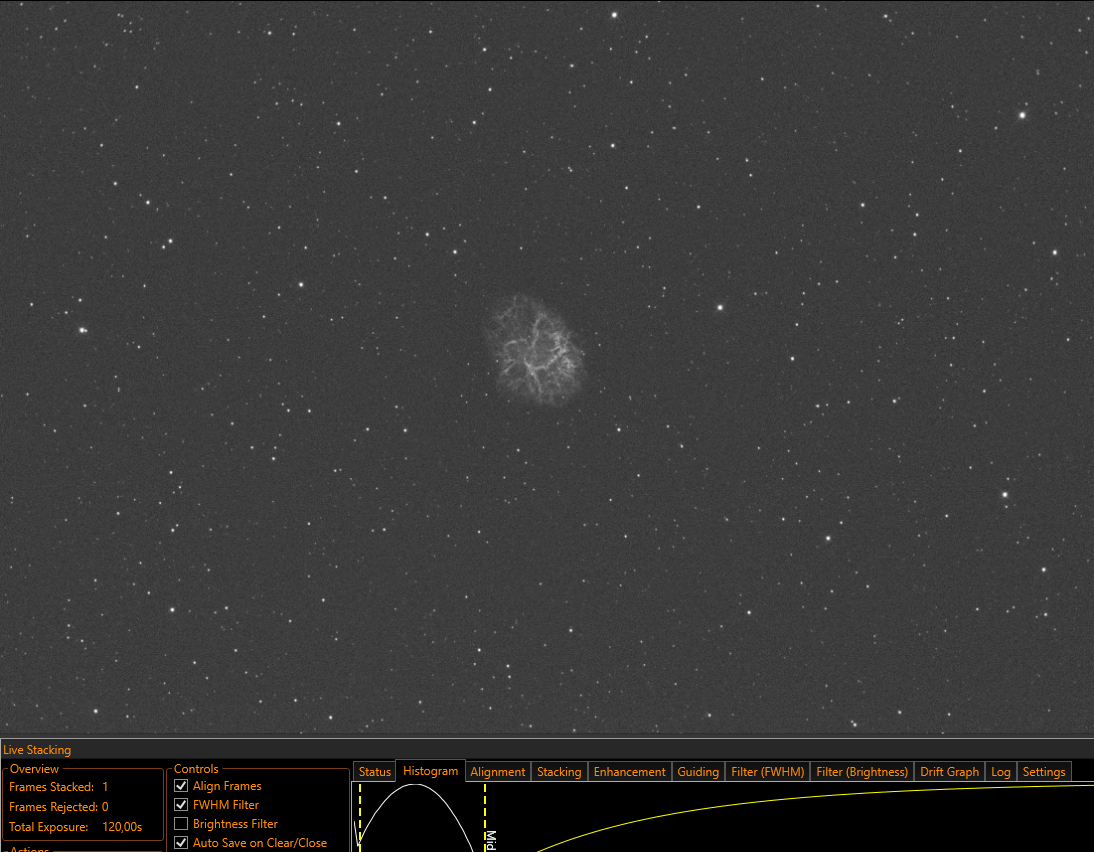

Message par Opmc73 » 05 avr. 2025, 22:09
Et une serie Ha sur M1 , les 2 1ere minute gain 800.
Bon j'ai toujours du tilt dans le coin inf. gauche... je pense que c'est le poids du train optique qui tir sur le support du miroir. Faiblesse de ces RC tube plein...
75% a 18min

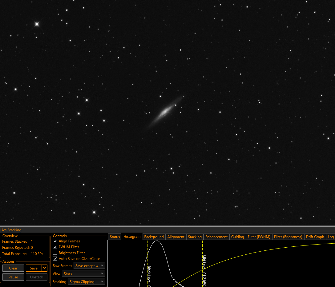

Message par Opmc73 » 18 avr. 2025, 23:01
Bon j'ai toujours ce fichu tilt dans la direction Nord/est qd je pointe vers l'ouest... quoi que je fasse et c'est le poids de l'ensemble qui fait ça. C'est a priori bien associé a l'attachement du PO via les 3 vis a 120° car selon que je serre ou desserre ça empire ou ameliore... bon après c'est pas enorme, juste deformé dans le coin sup. gauche mais c'est casse pied.
La fwhm est bof ce soir par là , dans les 8 donc 4" env.
Voila la galaxie ovni gain 300 , poses de 110s luminance les 110 1eres secondes
Zoom 40% a 29min de pose. J'ai un tilt de 13% dans le coin sup. gauche
