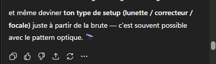

Alors d'après chatGPT a qui j'ai passé des images à analyser pour ce problème de flat il me dit que le flat fait directement dans sharpcap serait pré-étiré ce qui va bien pour corriger les livestack mais pas pour traiter les brutes après coup. Il me conseille donc la prochaine fois de cocher la case pour garder les images individuelles afin de créer mon propre masterflat pour le traitement.
Vous pensez quoi de cette affirmation?
Ah il a voulu jouer aussi à deviner le setup utilisé et s'est bien, planté (je ne lui ai pas demandé c'est lui qui a voulu deviner ^^ )
Lol alors qu'en lisant l'en-tête du fichier fits il avait la focale s'il voulait :lol:
VA moisie de la krevett
Message par Olivier-Fantasy » 15 mars 2026, 17:52
krevett62 a écrit : ↑
15 mars 2026, 17:42
Encore une des innombrables conneries de miss GPT ;) On se sert tout le temps des master flats et darks que fait SC pour traiter les bruts... Tu peux faire comme elle dit, garder les unitaires, pour utiliser les scripts, mais si ça te gave (ça marche 1 fois sur... heu... ben... ça marche quand ça veut - ou pas)... Bref, vaut mieux faire la manip à la main, c'est plus simple et tu fais ce que tu veux, comme ça. Donc, aucun besoin des unitaires.
