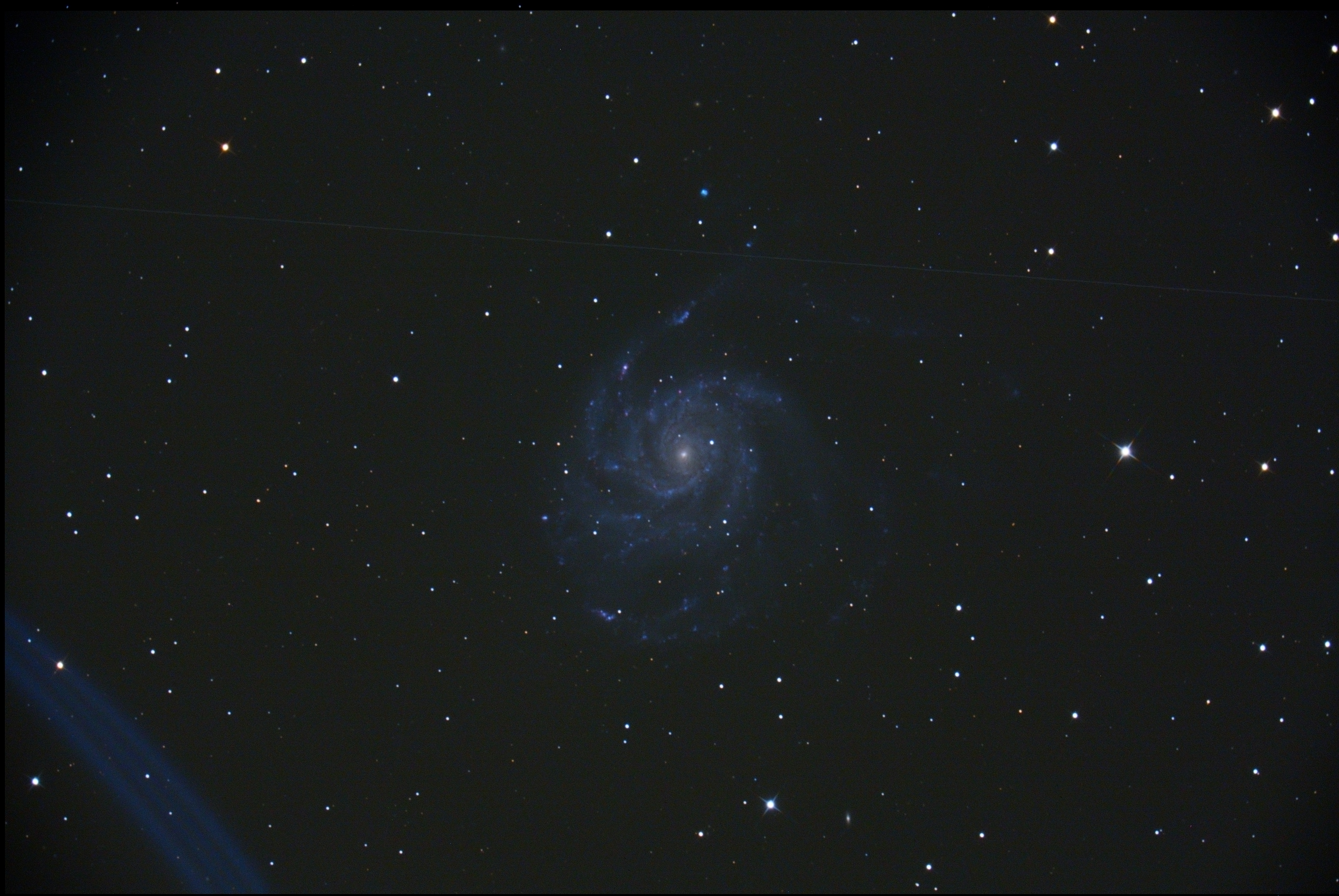

Message par Opmc73 » 06 sept. 2024, 22:45
Bon voila la 1ere lumiere du RC10 ... comme je pensais il va falloir que j'achete l'extension du baflfe (arc de cercle dans le bas a gauche) et mon ecran a flat est trop petit ...du coup on voit le vignetage. Voici la 1ere minute d'exposition focale 1375 avec reducteur sur Touptek2600.
Sinon la monture AM5 tiens la charge... faut juste faire attention lors de l'installation car ca bougeote un peu.
sinon la collimation a l'air a peu pres ok
apres 9 min

Message par Opmc73 » 06 sept. 2024, 23:06
Alors j'ai un échantillonage de 0.56 , ma FWHM moyenne ce soir est 6.9 donc ca me fait du 3.8" d'arc sur M101
apres 17 min as seen

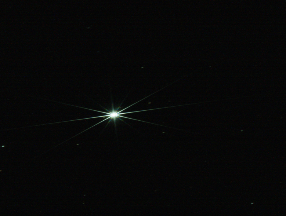

utilise tu l assistant de mise au point de SC?
pour moi sur cette image le map est largement perfectible, ok mes droites sont pas parfaites mais c'est suffisant pour voir que les angles ne sont pas identiques et ne se croisent pas pile au milieu, la il y a facile presque un point de fwhm a gagner
oui j'ai utilisé le multi FHWM . Bon j'ai pas reverifié depuis. Aussi je sais pas si mon masque de batinov est assez grand pour le tube ...faut que je vois..peut etre celui que j'utilise pour le newton 203

06 sept. 2024, 23:37
sur vega j'ai ça

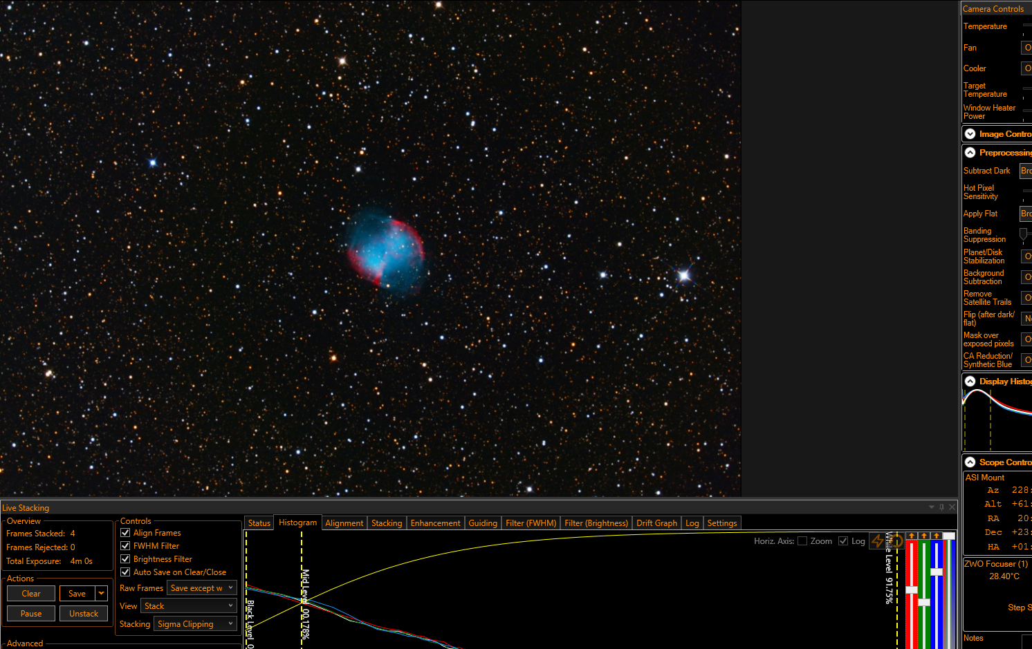

Message par Opmc73 » 07 sept. 2024, 00:04
M27 2 min gain 100 et aucun regalge d'histograme :lol:
et voila avec l'histo ajusté

Opmc73 a écrit :
06 sept. 2024, 23:46
multi FHWM
c'est sans le masque qu'il faut l'utiliser, il y a un assistant map special bath, tient ca fait un moment que je l'ai plus utiliser vais faire la map au bath ce soir
Messages : 5218
VA d'Opmc73
Message par Opmc73 » 07 sept. 2024, 02:22
07 sept. 2024, 01:17
multi FHWM
j'utilise sans le masque la FWHM milti etoile, la j'ai mis le masque pour montrer que les aigrette etaient symetriques ;)

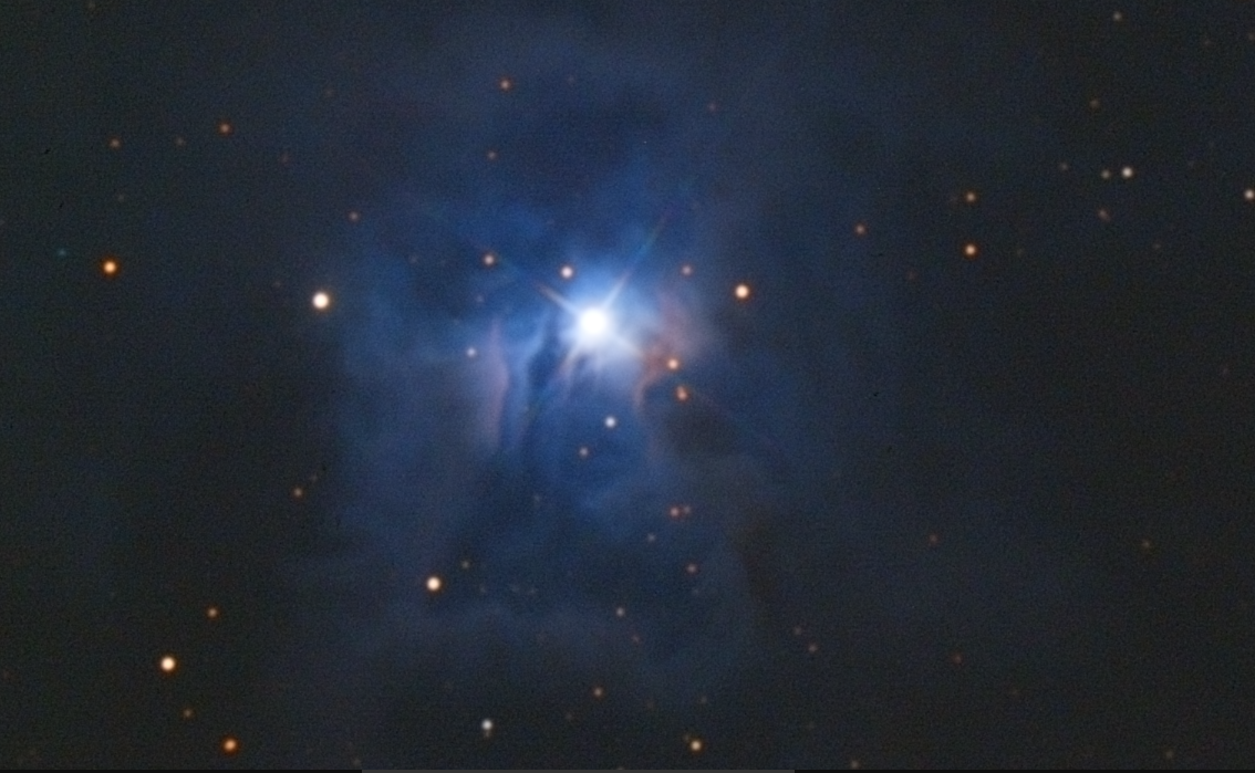

Message par Opmc73 » 07 sept. 2024, 02:24
plongée dans l'iris en zoom après 33min

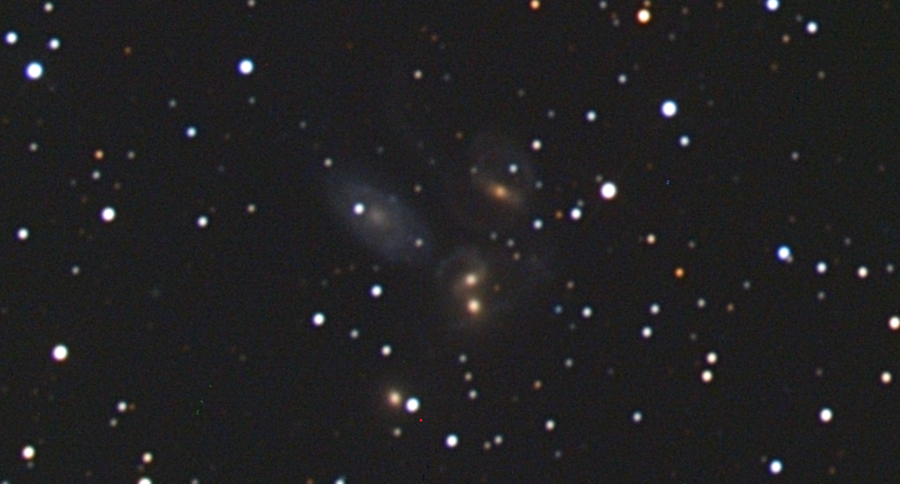

Message par Opmc73 » 07 sept. 2024, 03:39
26 min (13x120s) sur C30 et le quintet de Stephan avec le RC10. Ce qui m'épate par rapport au RC8 c'est le gain en résolution et en présence des couleurs qui sont bcp plus marquée et il me semble même que l'image est plus vite belle, peut etre parcequ'a FD identique j'ai une plus grande focale avec le RC10, donc ça detaille plus .. avec plus de résolution du fait du diamètre supérieur du miroir. enfn peut importe la différence se voit.
Messages : 5218
VA d'Opmc73
Message par Opmc73 » 07 sept. 2024, 03:53
Apres 48min un zoom sur VA C30 derrière le RC10 ...c'est autre chose !
et le quintet
et après 72min (montée de brume ça sent la fin de la nuit) - FWHM moyenne 6.88 donc env. 3.85" de resolution (echantillonage 0.56)

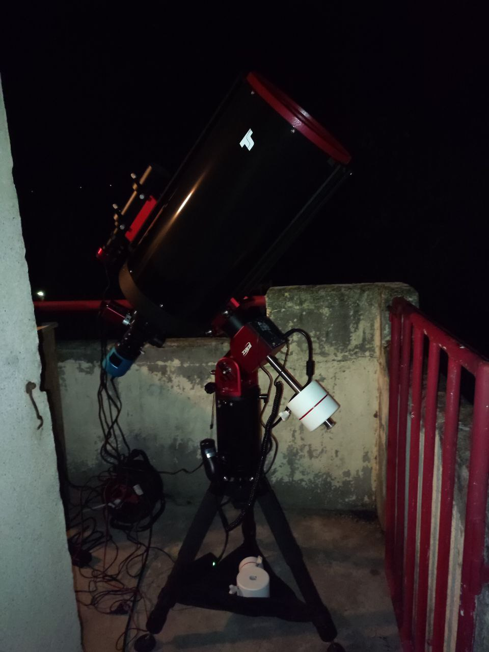

Message par Opmc73 » 07 sept. 2024, 05:05
Le bébé un peu humide qu'il faut maintenant ranger et sinon un RC10 sur une AM5 ça fonctionne !

Opmc73 a écrit :
06 sept. 2024, 23:53
sur vega j'ai ça
Ici difficile de faire mieux
Parfois entre une étoile au centre et une plus vers le bord j'ai une légère différence je pense que c'est normal chez moi ( correcteur du Newton ? )

Message par Opmc73 » 07 sept. 2024, 18:49
geodob a écrit :
07 sept. 2024, 10:18
Belles images :clap:
C'est un bel instrument ce C10, mais il me semble que l'endroit d'où tu observe est sensible au vent.
J'espère que la monture va supporter. ;)
C'est un RC10 (Ritchey Chrétien ) pas Celeston :D
Alors je viens de faire des essai (chez moi) de basculement , de tapotage etc... trépied en bas comme hier c'est le plus stable mais c'est bas et sur le balcon j'ai toujours la hantise que ça aille cogner un mur (avec l'AM5 c'est catastrophe garantie à cause de la puissance du moteur). Sinon j'ai essayé trépied haut et colone Zwo , c'est monumentale, mais le trépied carbone est trop léger et quand je tapote ça vibre bien 1 à 2s . Du coup j'ai enlevé la colonne et au tapotage ça vibre bien moins (1s). Bien sur le trépied est lesté (6kg dans le hamac) et j'ai mis un contreproids de 4.5kg sur la monture (recommandé par zwo au dessus de 10kg et obligé pour les 20kg).
Essai de basculement (oui j'aime vivre dangereusement) et bien ça ne bascule pas , c'est en fait très stable et ça retombe toujours sur ses 3 pattes.
Bon je pense quand même acheter un trépied plus lourds (genre berlebach ou eq6) pour les vibrations car tout vient du trépied.
