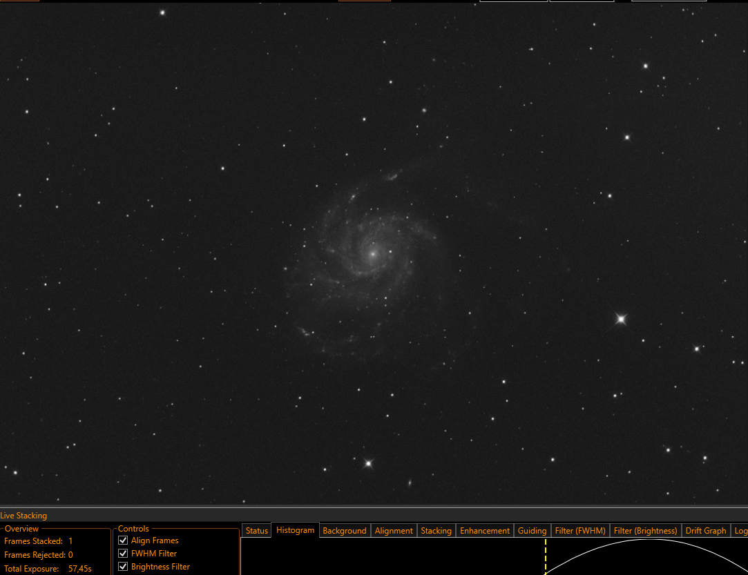

Message par Opmc73 » 16 mai 2025, 23:47

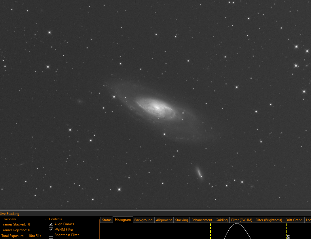

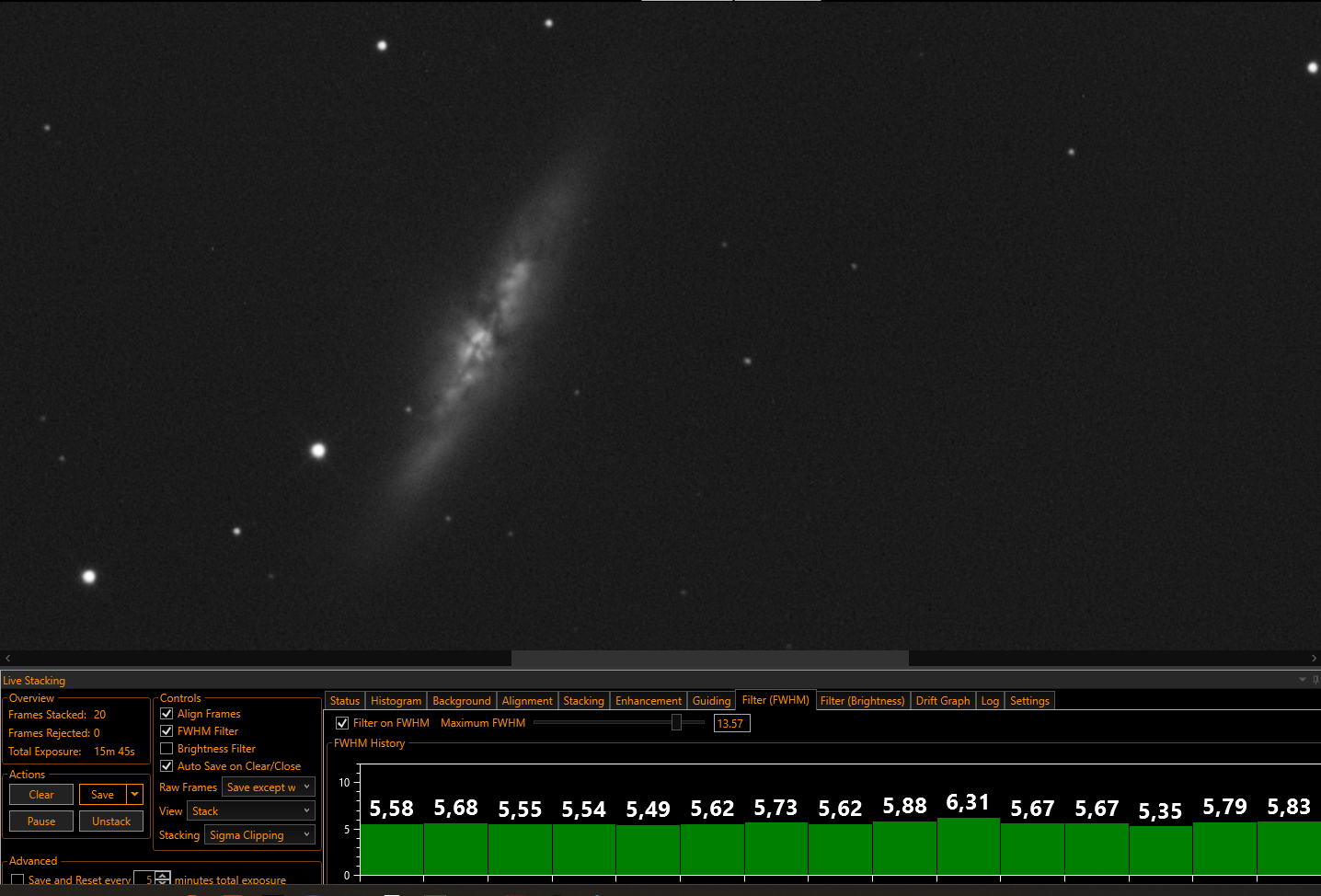

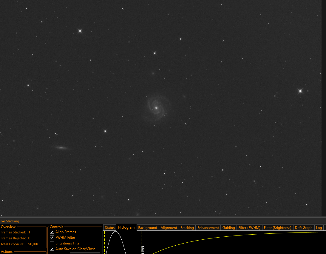

et un petit zoom 50% sur M100 ... on dirait que ça ce sent que c'est collimaté comme il faut (bon j'ai toujours un peu de tilt effet du poids du miroir dans le barillet dans le bord supérieur de l'image ...mais la c'est de la mécanique... je suppose qu'il faudrait améliorer le systeme de vis de colim j'ai vu tout a l'heure en colimatant que c'est tres chatouilleux a l'effort sur les vis de blocage colim).
Messages : 5877
VA Mono d'OPMC
Message par Opmc73 » 16 mai 2025, 23:56

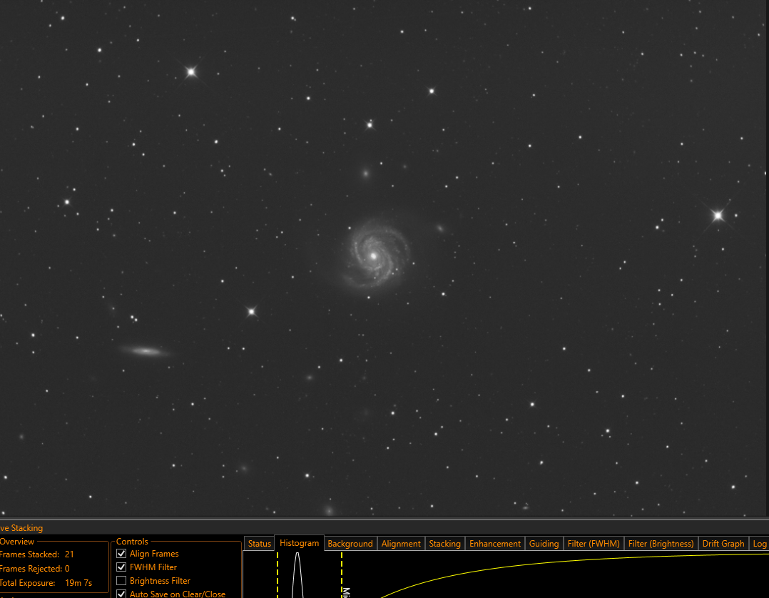

Apres 19 min (nomalement 21 min mais moins 3 min de unstack satellites) FD 5.7 FWHM moyenne 6.8 (3.74" de résolution ...c'est moyen ce soir apres M100 est basse)
et un zoom 63% a 30 min
a 33 min mag 21 depassée

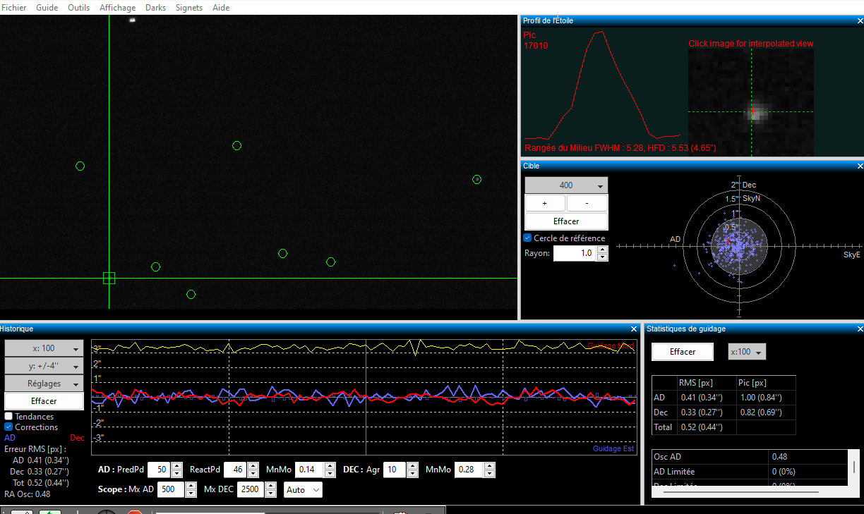

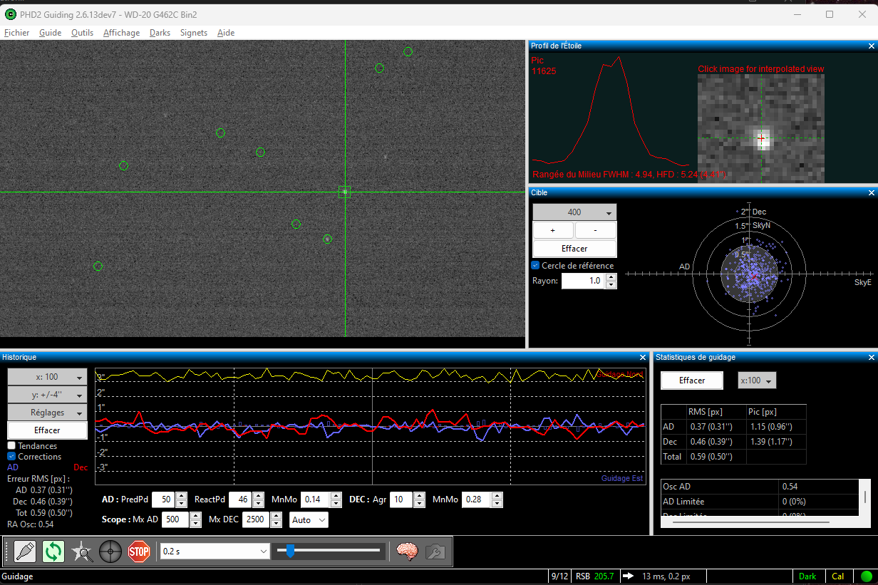

phd2 suis plutot bien... faut dire que j'ai afiné la MAP de l'oag et avec la colim les etoiles en bordure de champ sont moins alongées

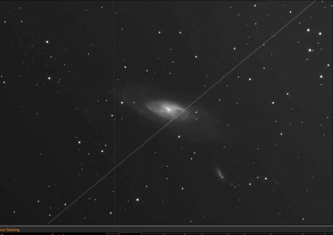

il faudra que je restacke , un satelite a reussi a s'incruster pendant que je nettoyais la litiere des chats ...

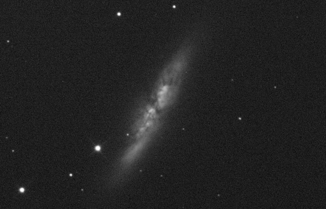

M109 ensuite ici 140s de pose gain 100 t° -19
et un zoom 50 % apres 9min

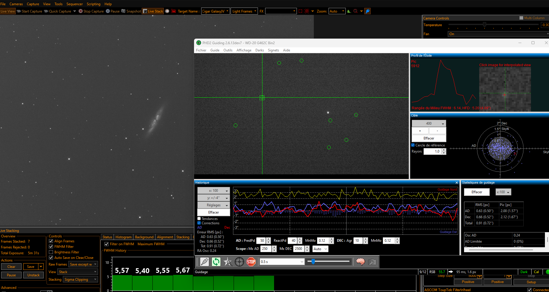

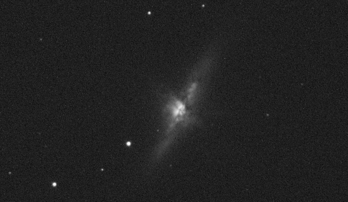

bon le ciel clair de meteo France est un ciel nuageux pocntué de coins etoilés... j'y glisse un RC pour viser la galaxie de l'aiguille ici a 2 min zoomée 40%
Messages : 5877
VA Mono d'OPMC
Message par Opmc73 » 18 mai 2025, 00:02
C38 apres 11 min sans nuages
petite vérification du tilt pour voir si mon ajustement du serrage de la vis de blocage de la colim vers le bas /est est bon... ça a l'air
et la magnitude atteinte apres 30 min
le guidage toujours ok depuis que la colim est faite.
Zoom a 45 min et stop pour maintenant un nuage repasse...a voir si je pourrais faire le RGB

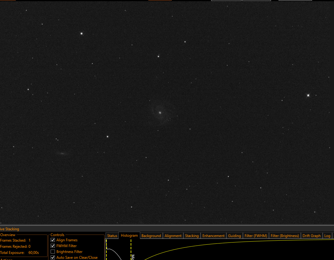

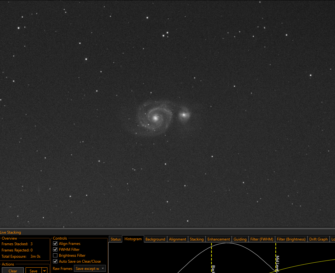

&er essai du riccardi sur M66.J'ai auss retiré l'etension de baffle.
Focale 1548 donc j'ai un peu plus que 0.75 de reduction ou alors un peu plu de 2000 mm de focale native.
les 57 1er seconde. Colimation legerement a parfaire les etoiles du haut a droite sont un peu ovales encore, j'ai vu que le flat montre une ombre du secondaire un peu decalée ,il doit y avoir un chouillas a voir sur le primaire encore :)
Les details des structures sont super et la juste a a peine 2 min de pose eoom 100 %
par contre c'est l'heure des satelittes brillant et il y des voiles d'altitude
zoo 60% vers 8min j'ai perdu pleins de minutes avec les satellites.

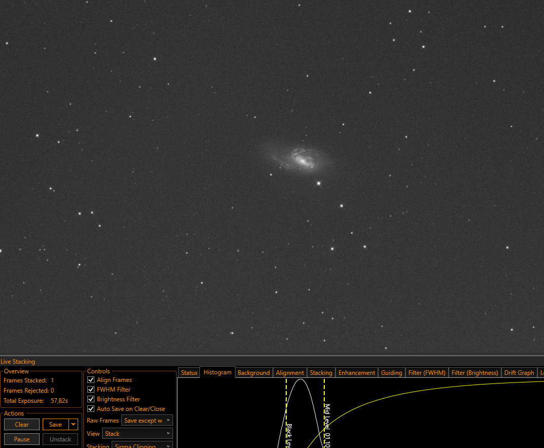

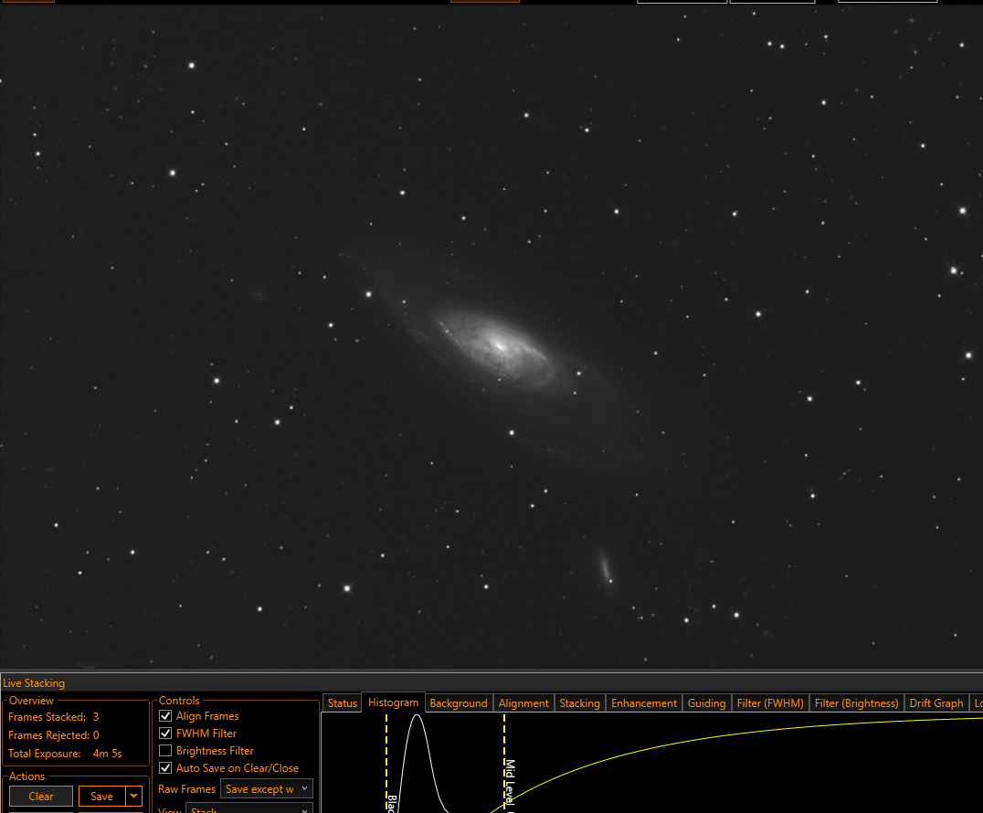

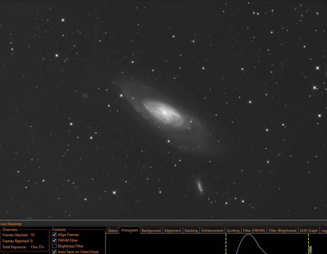

M106 90s g 300
je sais pas si j'arriverai un jour a faire M106 ,a chaque fois y a un truc...bon je vais la ou c'est clair M51

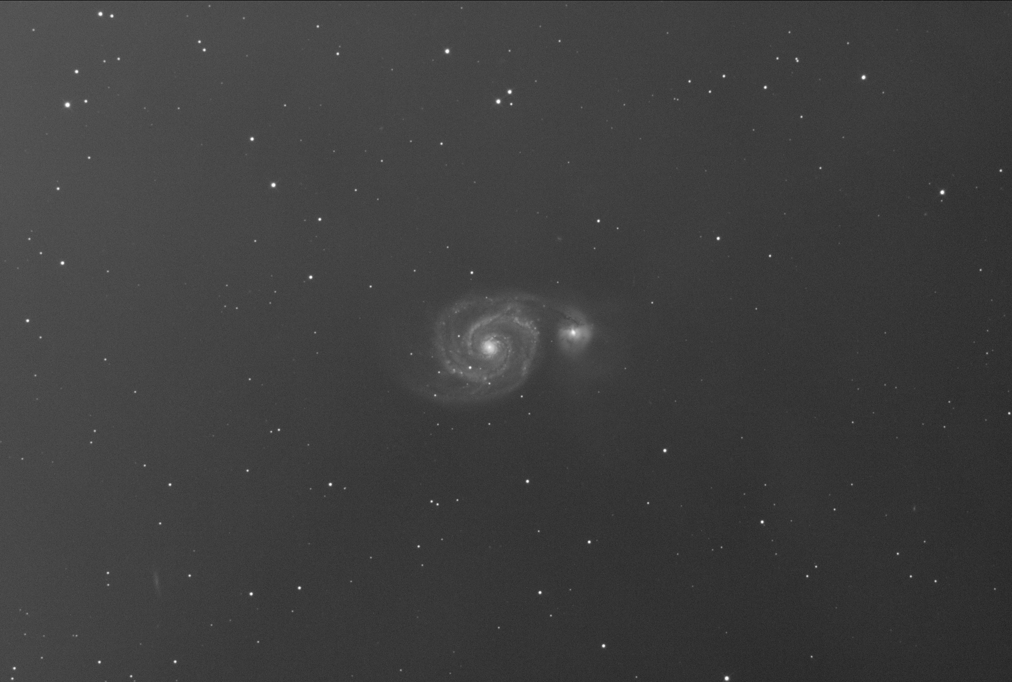

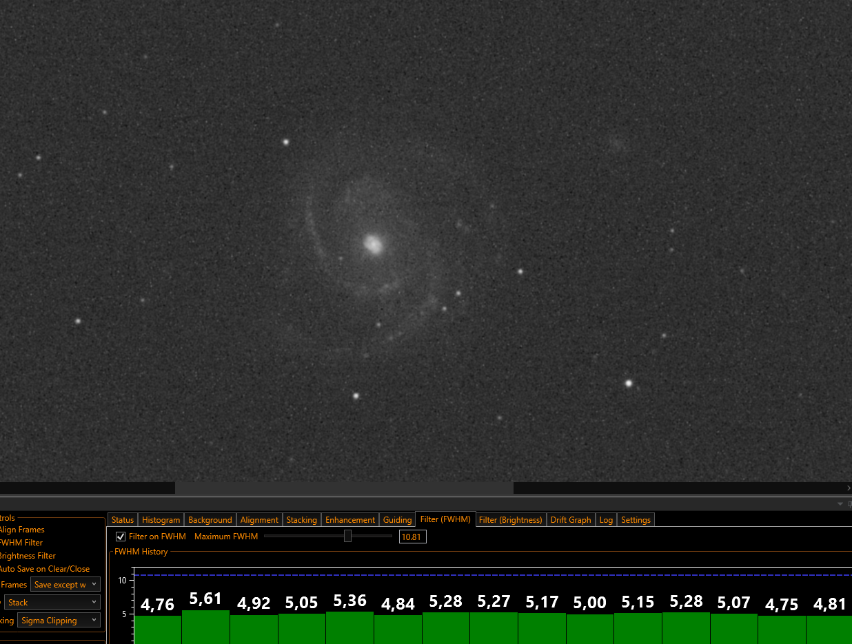

Details de l'escargot apres 16 min. La fwhm moyenne est de 7.24 , comme j'ai un échantillonnage a 0.5 ca fait du 3,6" d'arc , mon guidage tourne ce soir a 0.78" avec la méteo du jour.

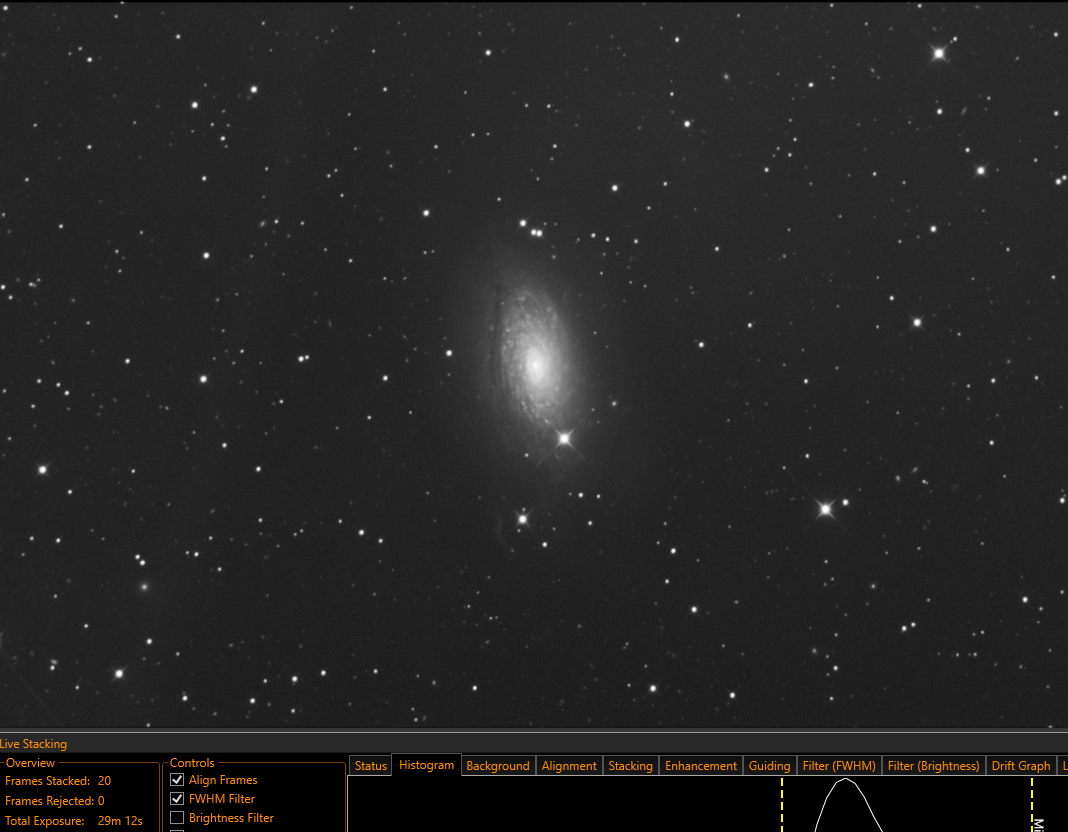

Bon mon regalge de la colim via le flat c'est pas bon, j'avais tout dereglé :D donc recolim du primaire normalement avec finition assistant de colim SC et voila je reviens sur M63 que j'espere enfin finir en LRVB cette nuit. Par contre le seing est bof...y a pas mal de voile en altitude qui bougent vite.
gain 300 pose de 87s F 1523mm
Bon ben une fwhm qui oscille entre 9.5 et 10.5 vraiment pas terrible avec mon echantillonage a 0.50" ca me fait entre 4.3 et 5.5" de resolution... , je ne sais même pas comment phd2 arrive a guider sur la tache oscillante qu'il a choisi et pourtant la nuit a l'air claire a l'oeil nu.
voila apres 18min zoom 33%
Je vais arreter a 30min pour passer au rvb

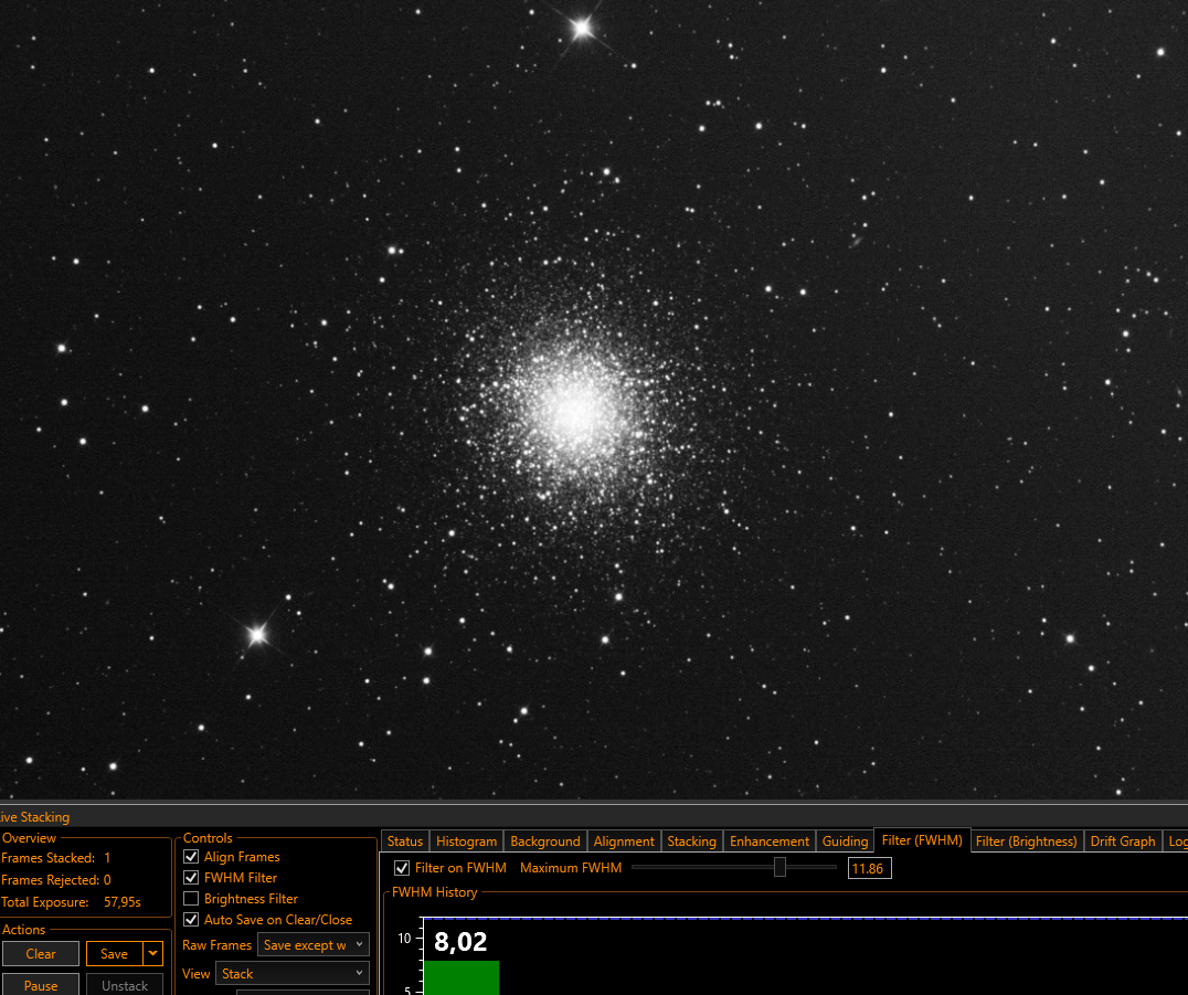

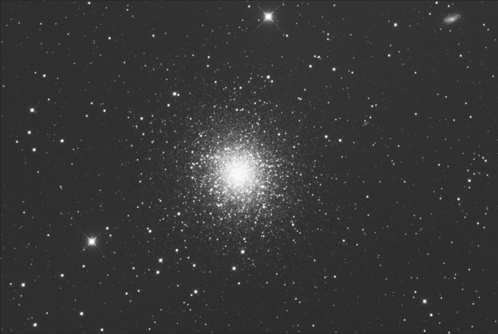

je fini sur M13 apres avoir afine encore ma colim car rien a tirer d'autre du seing ce soir
tilt satisfaisant
8min sur M13

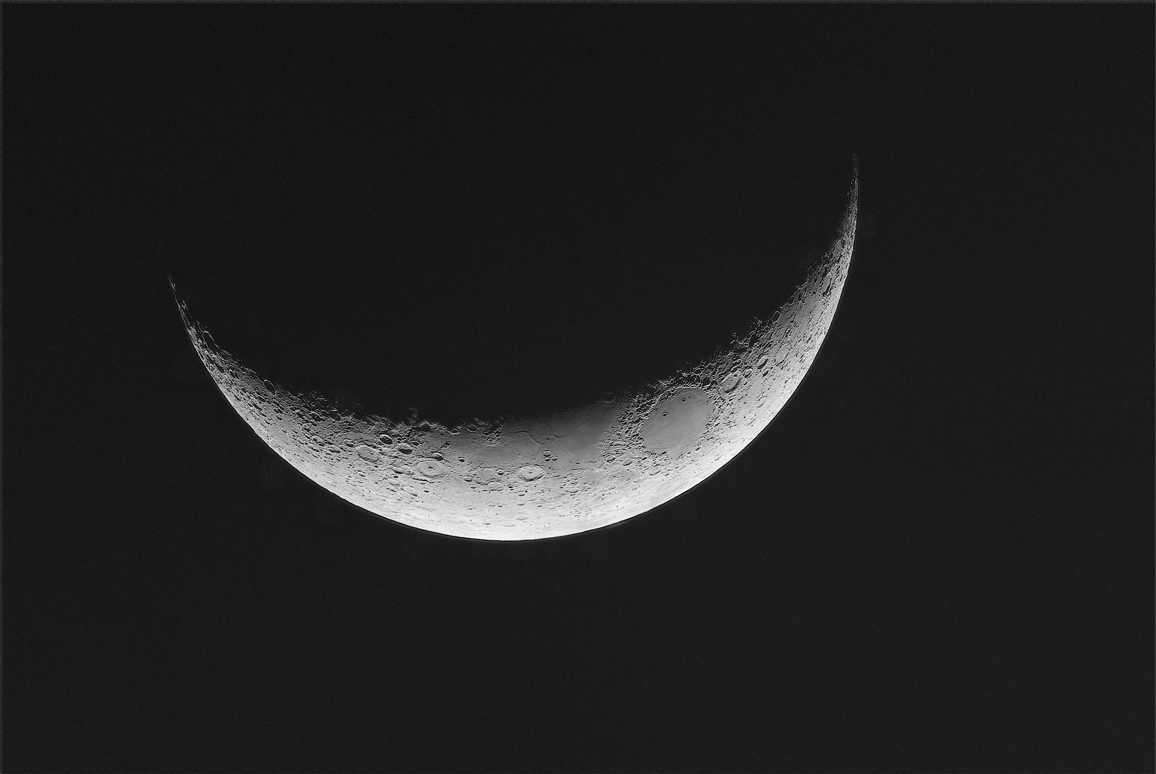

Bon en attendant la nuit un petit live stack de la lune
et le resultat en stack

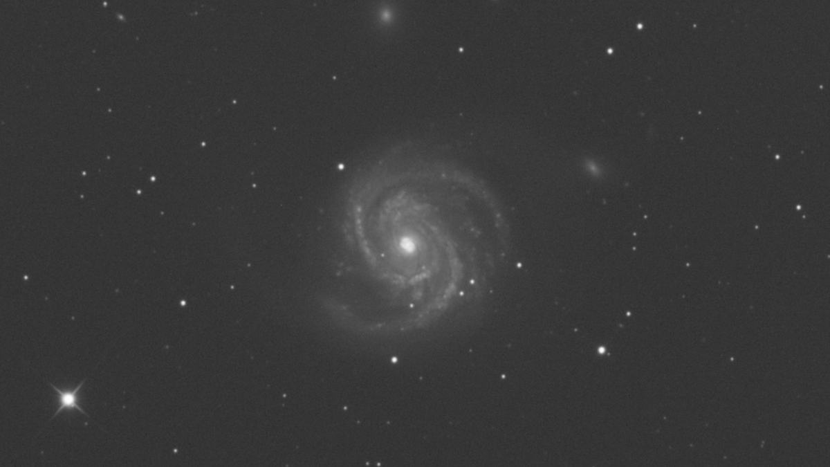

Je vais faire un tour du coté de M51 , deja assez basse sur l'horizon. G 100 (unitaire) pose de 51s luminance, la fwhm osscille entre 6.5 et 7 donc 3.25 et 3.5" c'est deja bcp mieux que la dernier fois ou je frolais les 5"
