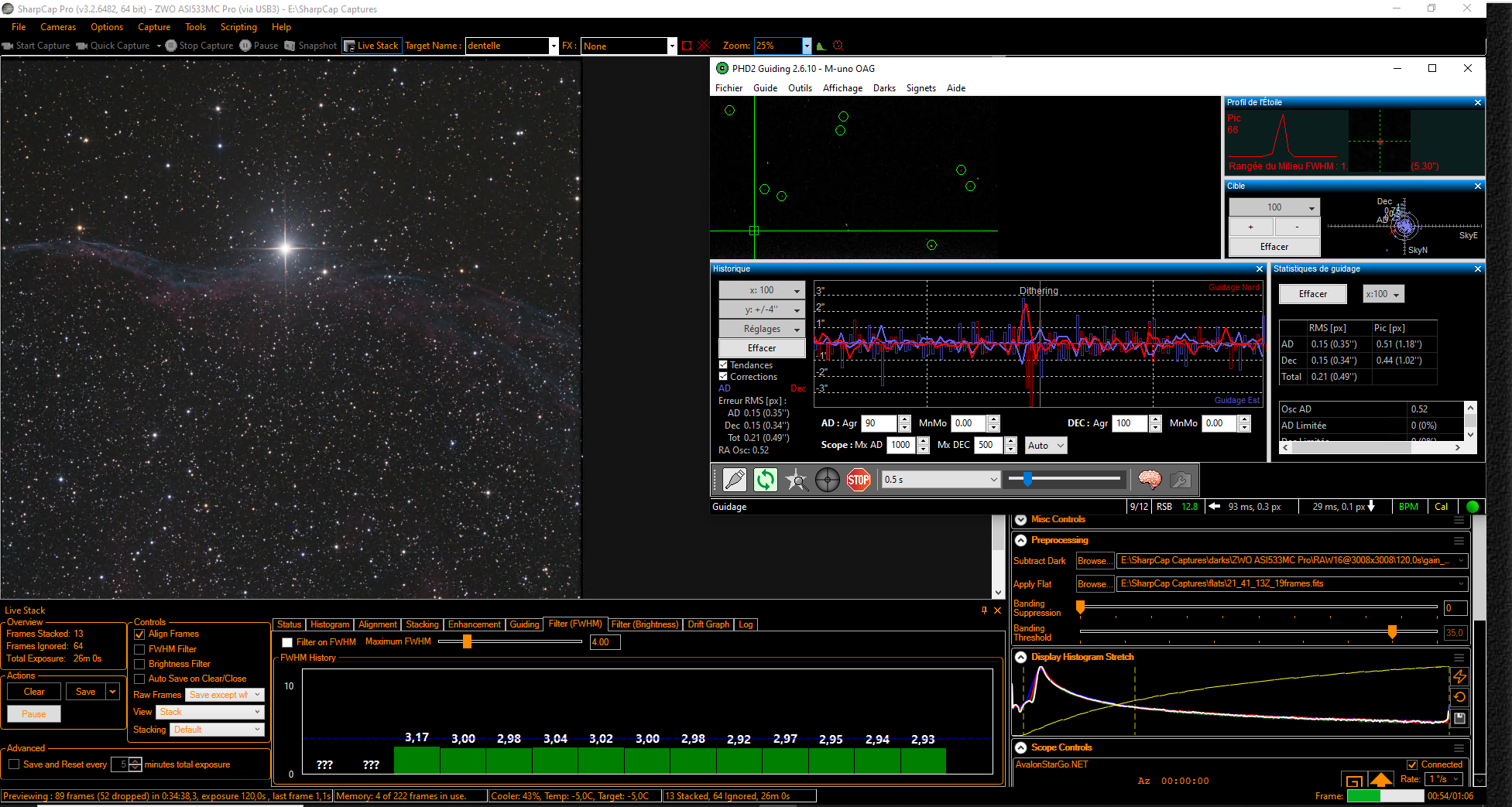

J'ai pu tester hier mon super filtre rouge de chez Ali , et le résultat est sans appel . Avec la turbu hier il m'aurait été impossible de voir quoi que ce soit .
étoile légèrement intra défocalisée ( zoom 600x / gain à fond )
Je n'ai cependant rien touché le résultat en dynamique me semblait tout a fait acceptable pour quelqu'un qui n'était pas sortit depuis trop longtemps ( j'ai presque oublié la MES dans ma routine d'installation :lol: )

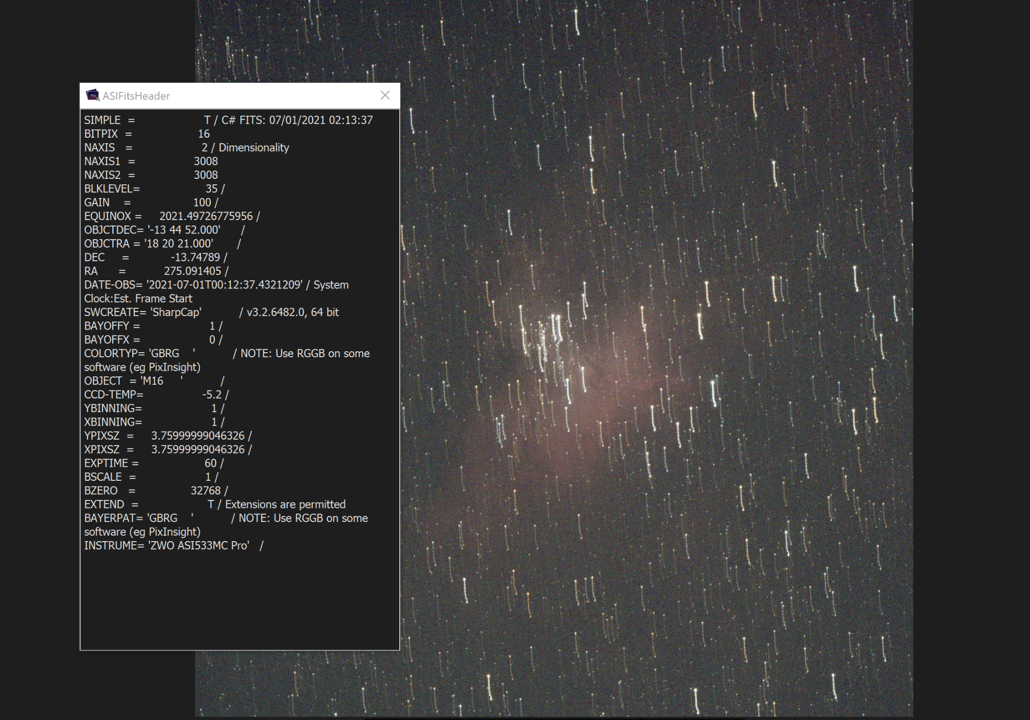

2h plus tard, une envie de pisser ....je jette un oeil sur mon écran de contrôle Sharpcapé, et je découvre ça:
Alors que s'est il passé d'après vous ? :D

Allez je me lance hypothèse 8-) :
Ça sent le passage au méridien avec autoguidage enclenché puis, la monture qui rattrape le retard de suivi :roll:
Après je ne sais pas comment l’Avalon gère ce truc.

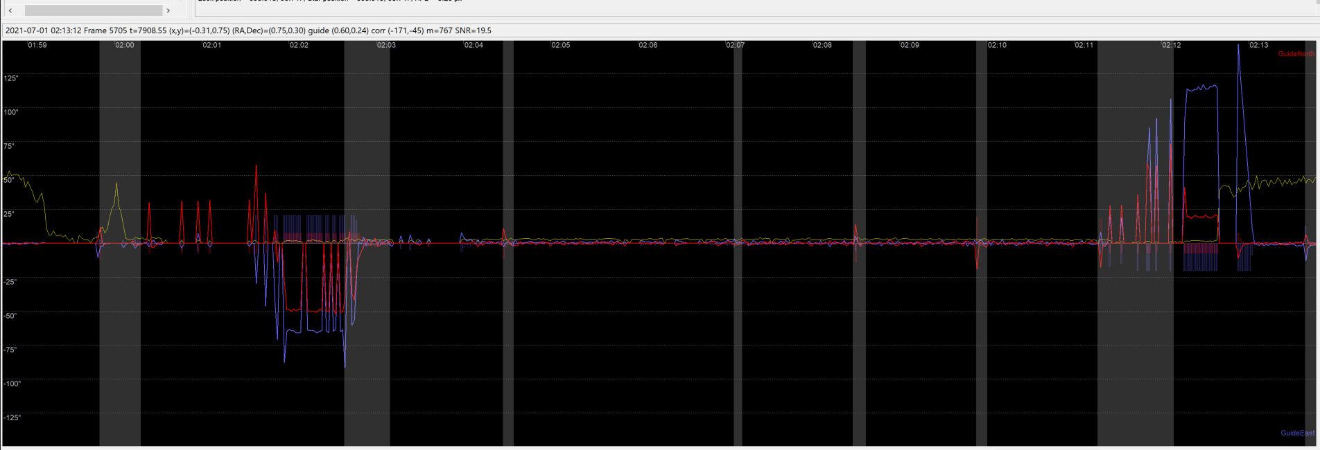

Ce soir je ferai une analyse fine des log PhD mais déjà il y a eu :
-Perte de(s) l'étoiles guide suffisamment longtemps pour avoir une belle dérive. J'ai balayé rapidos les frames avant de partir au boulot et j'en ai pas mal ou on ne voit rien du tout ( sapin ou nuages... Mais je dirai nuage vu la tronche du ciel quand j'ai rentré le matos. Windy annonçait une nuit parfaitement dégagée :liar: )
- le chat est en effet fortement accusé suite découverte d'une frame avec un beau filé d'étoile . Le retournement au méridien était ( normalement) désactivé, PhD m'a informé d'un blocage , et puis j'ai interrogé le chat , il n'a pas d' alibi.... :closedeyes:
Verdict ce soir 😁
Le CP & Planétaire de Lavinch31
Message par Lavinch31 » 01 juil. 2021, 22:28
Bon la perte d'étoile guide se confirme bien ... :ninja:

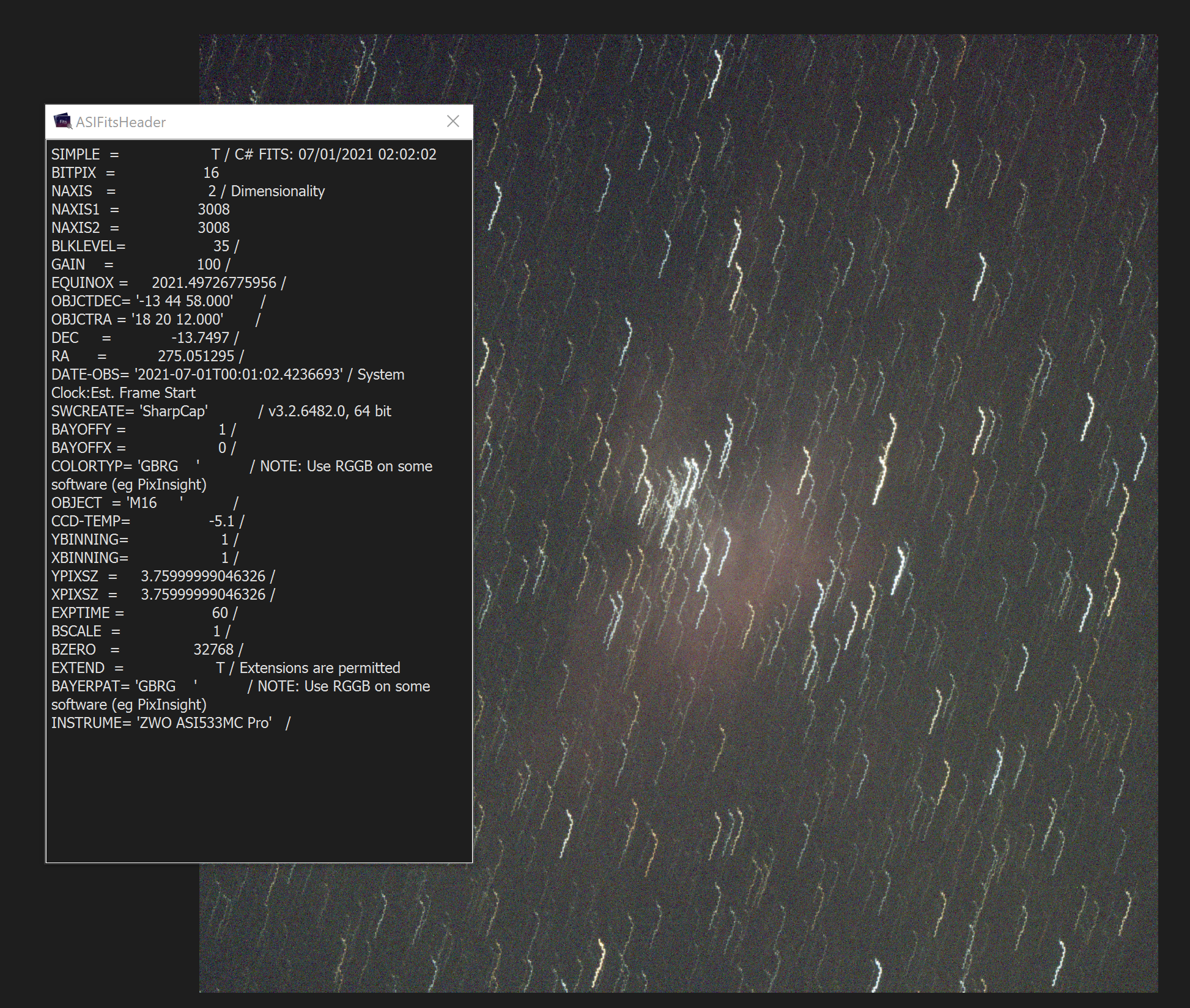

Au début et à la fin de la periode "étoile guide perdue" , je retrouve 1-2 unitaires avec cette tronche . Sharpcap arrete le stack dès que PHD ne guide plus.
Je comprends donc que cela correspond à des acquisitions stoppée en cours de route par la perte de l'étoile guide ( en // côté PHD ca danse la tecktonik, et l'étoile joue a cache cache avec PHD , donc la monture reçoit des ordre qui lui font faire n'importe quoi pour guider tant bien que mal ... je l'interpretre comme ça du moins )
donc pas de chat finalement ... il s'en sort bien sur ce coup là . Et le retournement au méridien ne s'est pas fait comme prévu

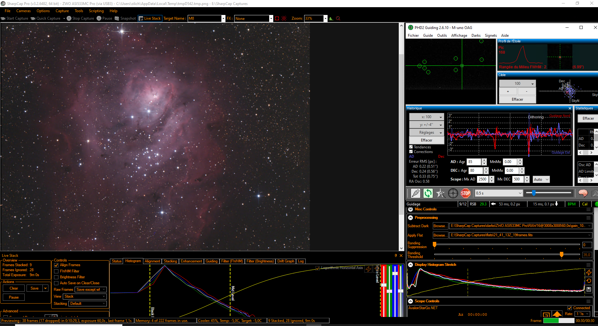

Message par Lavinch31 » 03 juil. 2021, 14:55
Bon,
j'ai tout de même pu récuperer un peu plus de la moitié des frames , mais il a fallut cropper un peu :D
une FWHM moins bonne que la dernière fois ( 3.5 de moyenne) et un guidage autour de 1" ++ mais qui me donne des etoiles rondes tout de même ( oui j'ai zappé de corriger l'effet cocorico ;) )
M16
102x 60sec
Gain 100
pre-traitement APP
post-traitement rapidos sous PS

Alors pour le coup cette partie n'est pas du guidage car j'avais perdu létoile guide :D ( cf le star mass en jaune qui se casse la geule)
je te mets tout de même un exemple zoomé d'un guidage pas trop mal d'une autre nuit .
C'est tres "sismique" comme guidage , c'est normal.... je guide entre 0.5 et 1 sec d'expo et avec une agressivité assez haute suivant le seeing ( entre 85 et 100%)
