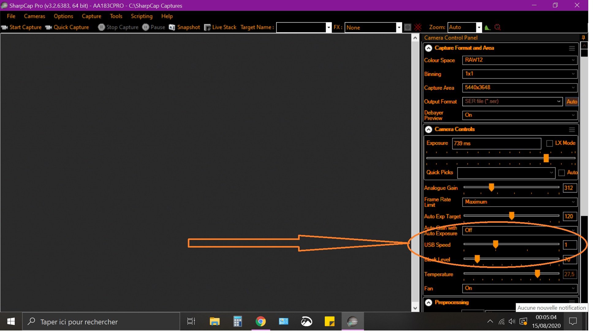

Branché oui , moi aussi le dernier coup sauf que j'avais baissé a 1 l'USB dans SC résultat 3frams/sec :o

14 août 2020, 20:11
AdventDante06 a écrit : ↑
14 août 2020, 18:55
PS, je suis bien branché sur l USB 3.
J'ai mis ça au départ sur le compte du câble a rallonge , mais non .
Ou se trouve ce réglage ?
Sous Le ciel de Nice
Message par kawa » 15 août 2020, 00:07
