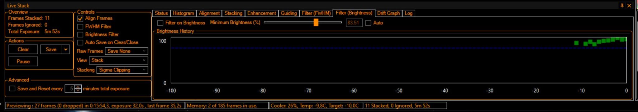

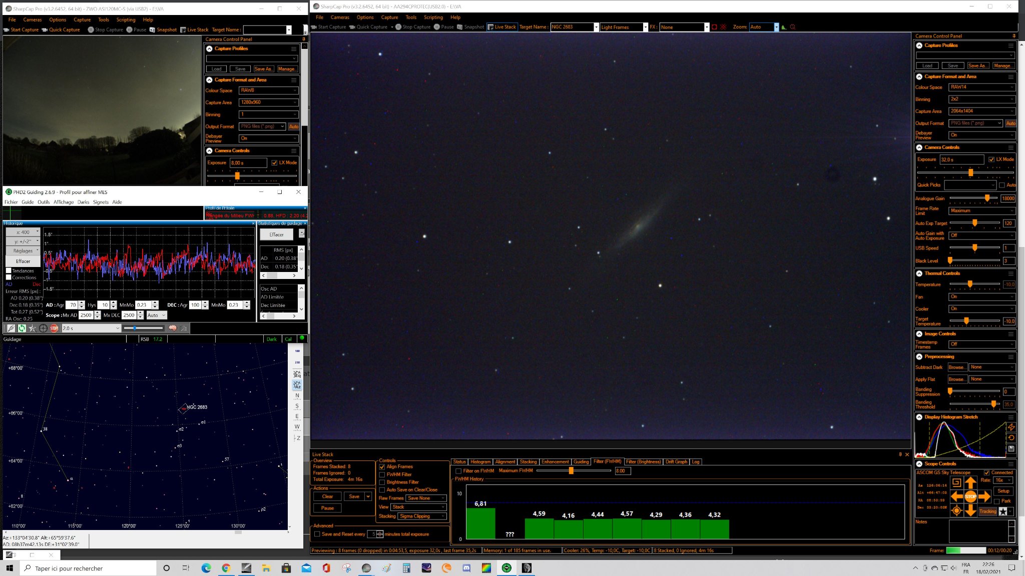

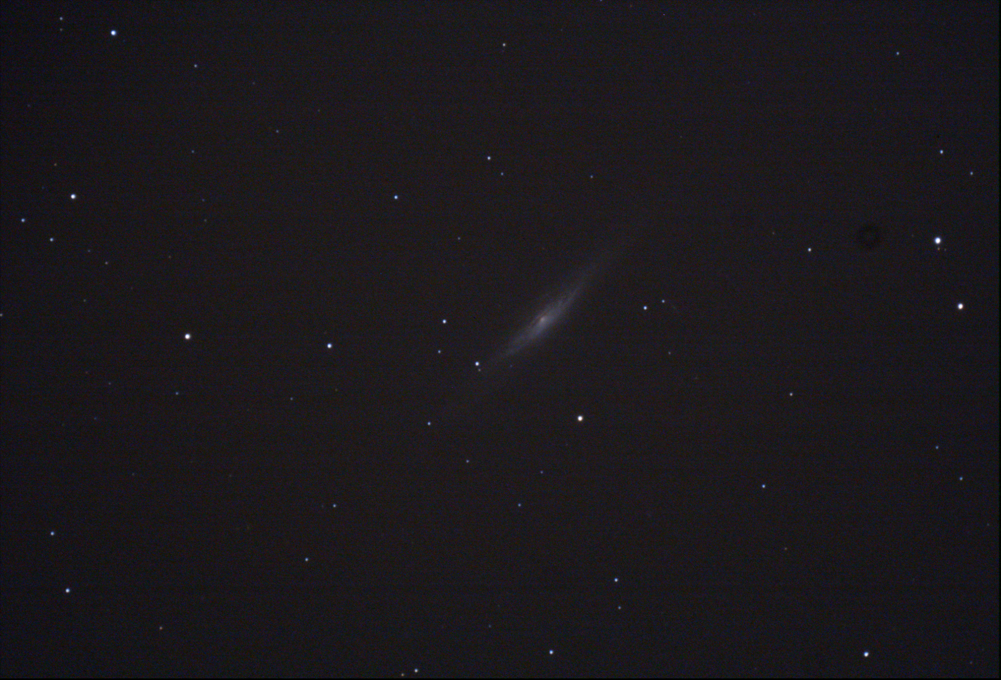

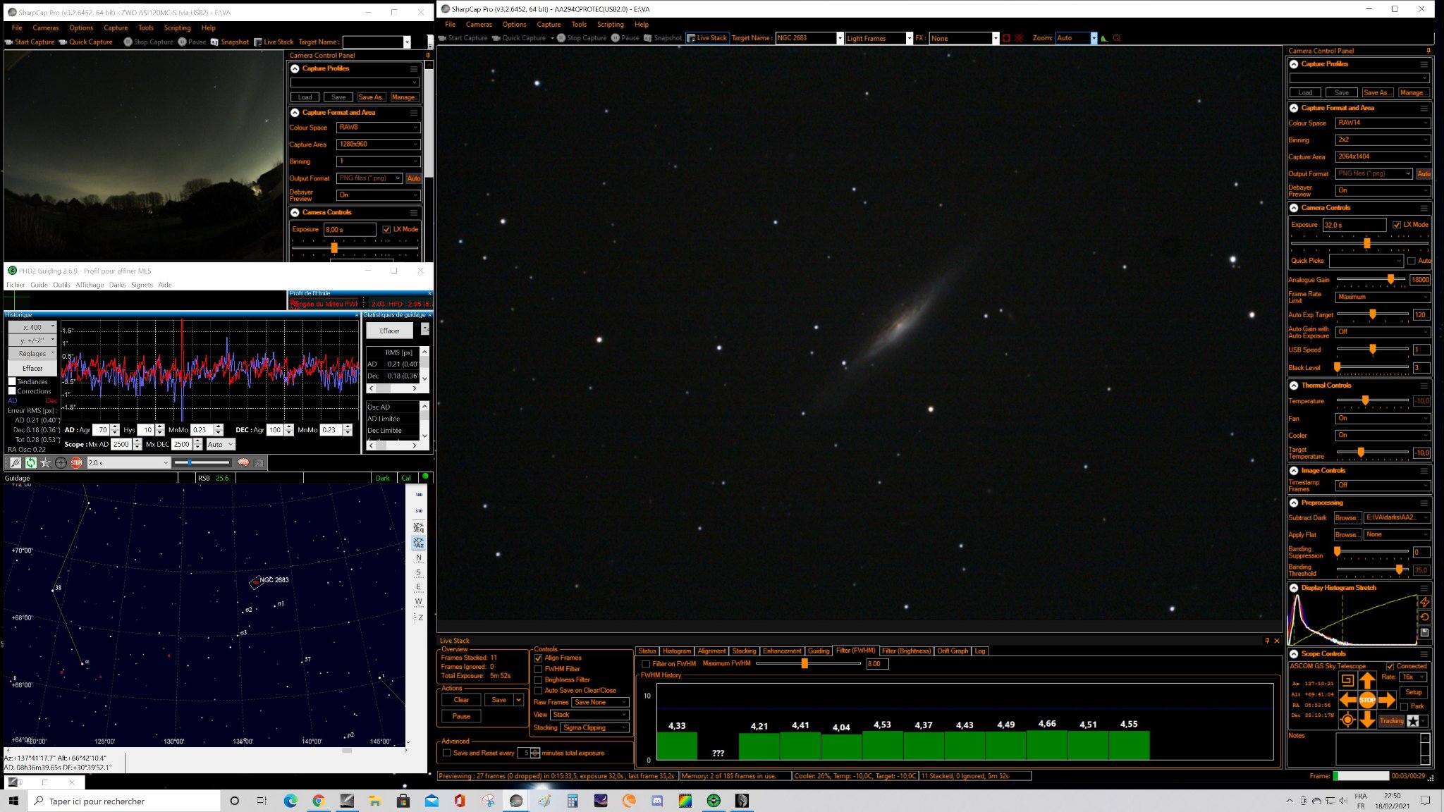

Il me semble que j'ai déjà essayé et ça ne me plaisait pas, peut-être avec la 183 quand je n'avais pas encore la 294. Donc, exécution.
En attendant, une petit dernière en BIN1, le ciel se dégrade déjà.
NGC 2683 en 12*32s
En bin2, la FWHM remonte à 4.3*206*4.63*2/2700 = 3 correct non? Echantillonnage à 0.7
Je vais aller refaire des darks, c'est trop moche.
En 16x32s gain inchangé, sans darks

Sans le dark à bin2 et avec la balance des couleurs pas identique, c'est pas évident de comparer, mais j'ai l'impression que le bruit sur le fond de ciel a baissé d'un cran, non ?
Sur la cible elle-même pas de différence flagrante par contre.
La FWHM, tant que tu es à 4 et quelques dans SC (en pixels) c'est bon, tu es échantillonné pile comme il faut pour le combo Mak - caméra - seeing du moment.

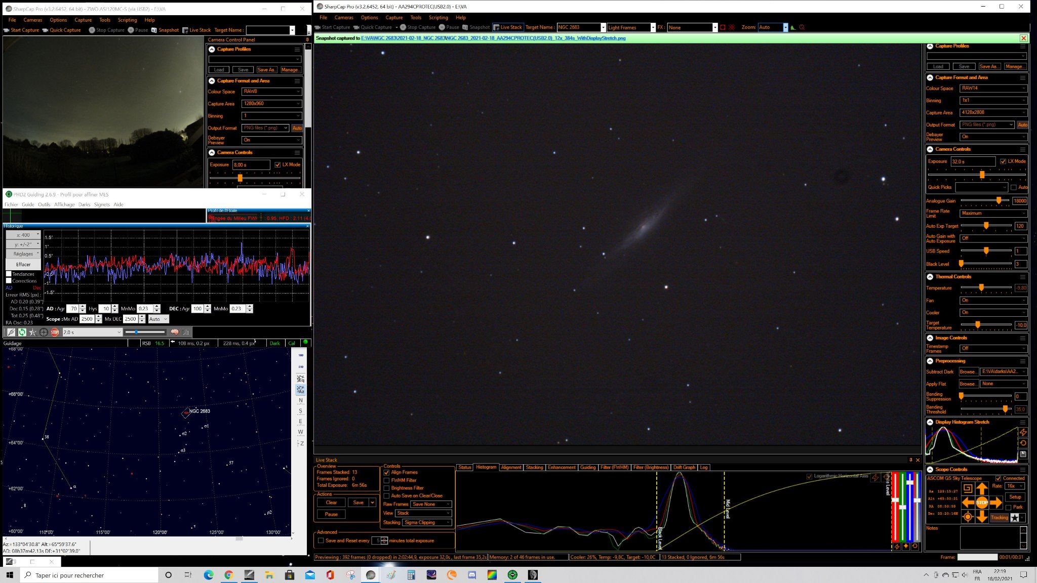

Je viens de relancer le stack bin 2 avec des darks adaptés.
Messages : 4251
VA#4 de TurboJF, avec MAKSUTOV 180 SW
Message par turbojf » 18 févr. 2021, 22:55
ça me parait bien meilleur, merci pour la suggestion. :ave: :ave:
En 6 minutes seulement.

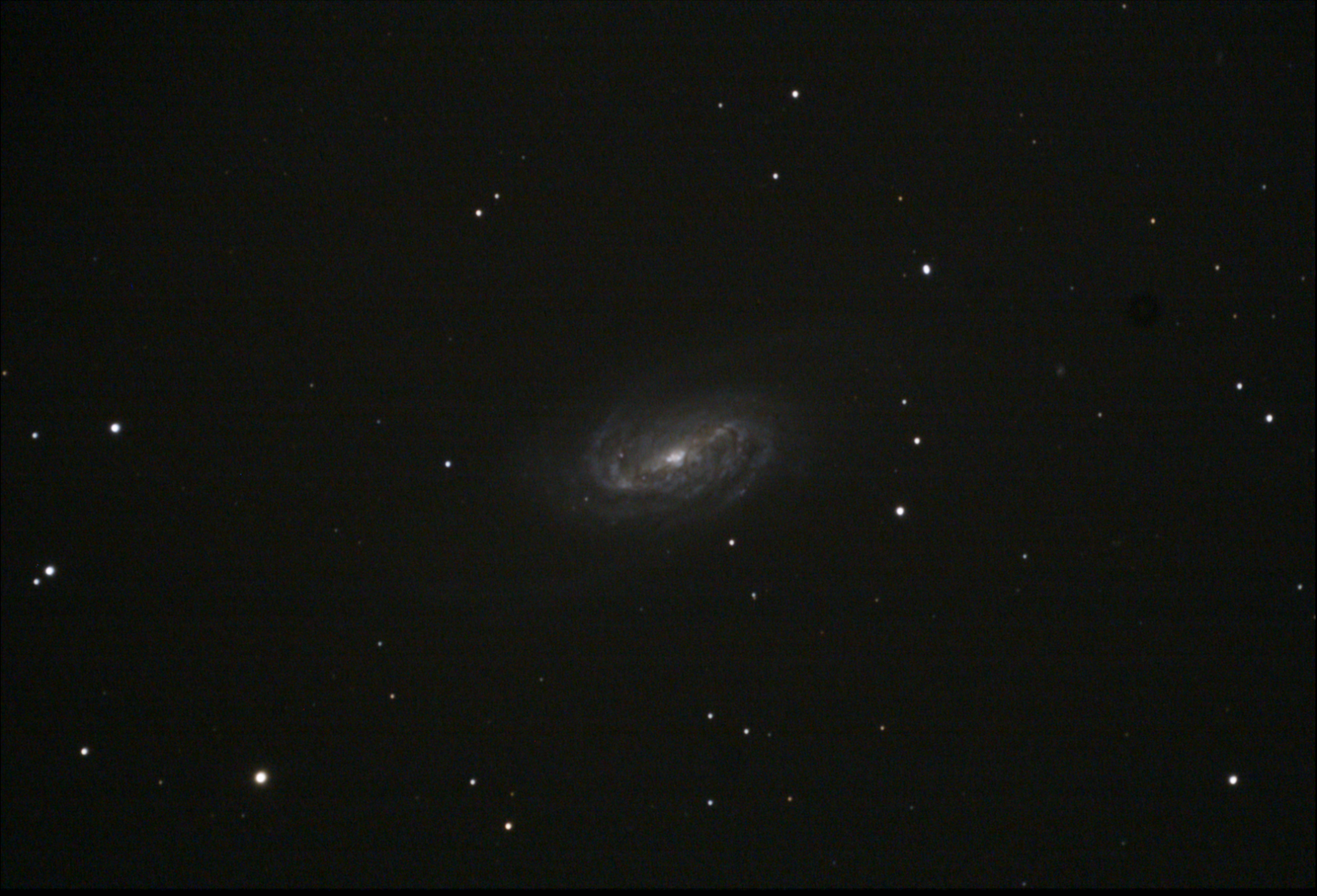

Je retourne sur NGC 2903 pour valider, la voici en 12 min.

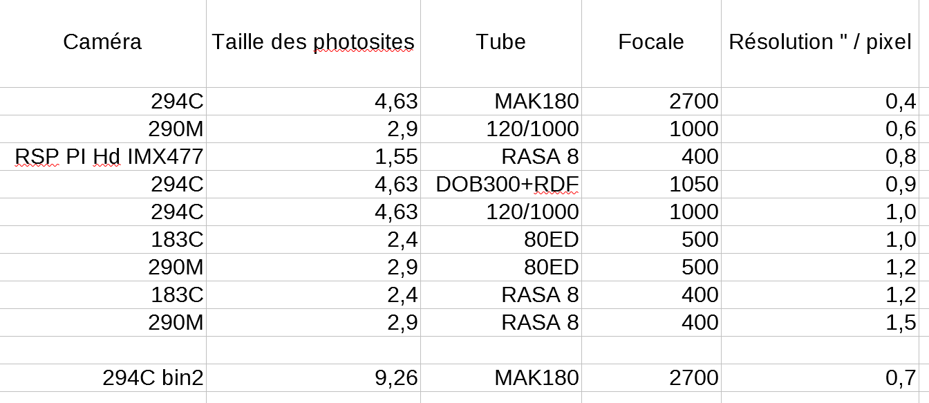

MAJ de mon parc, un tableau que j'ai constitué en début de mois pour faire le point. Il ne m'étais même pas venu à l'esprit de faire du bin2 sur la config MAK294C, obnubilé que j'étais par le RASA.
J'y avais même ajouté une caméra que je n'ai pas encore achetée, la HD pour Raspberry.

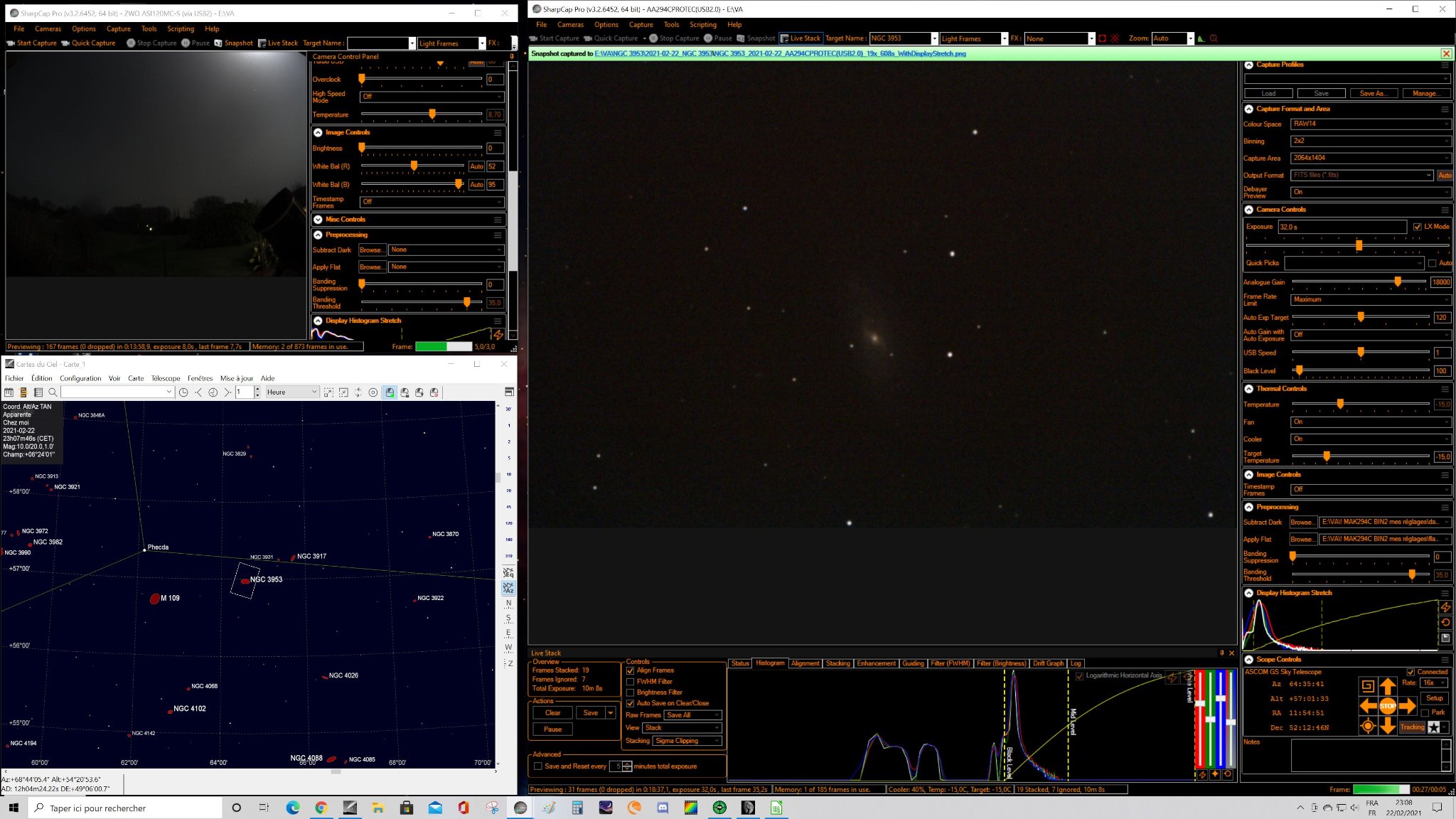

Comme les escargots, je suis sorti après la pluie. Le ciel se dégageait, alors pourquoi pas.
Après avoir revu l'alignement du MAK que j'avais déréglé dimanche par mégarde, après fait une MAP à la mano, après avoir recalibré l'autoguidage, j'ai pointé l'ensemble sur NGC 3953, galaxie toute proche de Phecda, dans la Grande Ourse.
Qui dit pluie dit généralement humidité à suivre, évaporation, brume, donc le résultat n'est pas terrible, cette NGC a tardé à venir.
Ce sera tout. :cry:

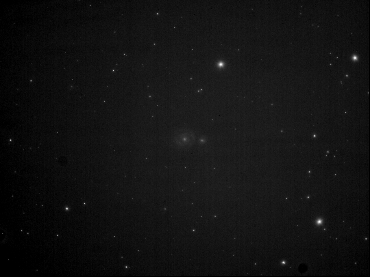

Le ciel est toujours aussi tarte, le MAK et la 294C sont sur OFF, et c'est avec le dispositif d'autoguidage que je passe le temps ce soir.
L'optique: un chercheur 9x50
La caméra: une QHY5LII-M, 1280x960, photosites de 3.75
L'AZ-EQ5 en EQ
Exemple:
M51 en poses de 8s, gain = 1, darks, pas de flats.
Demain, je ferai un test avec la 290M vissée sur ce chercheur.

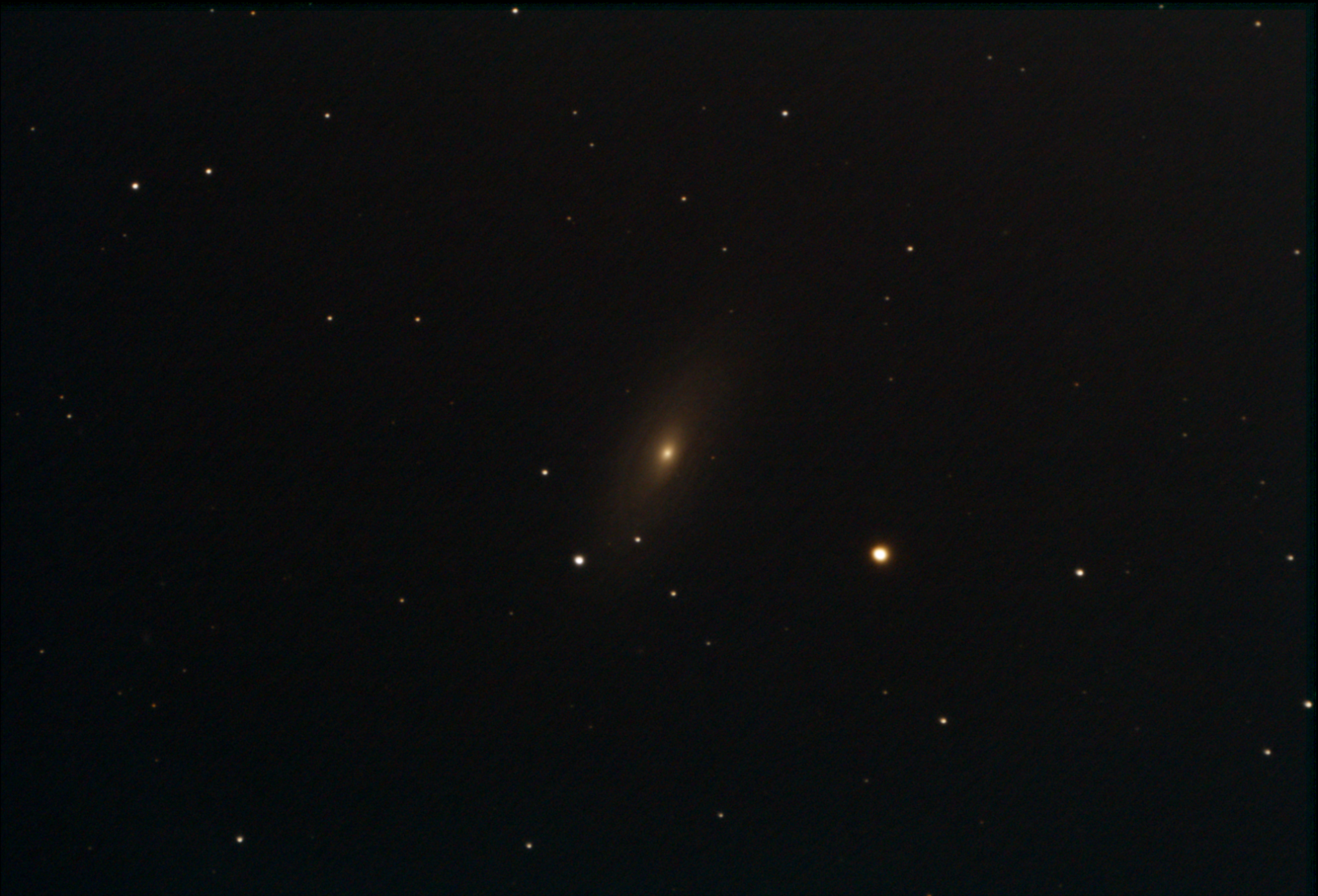

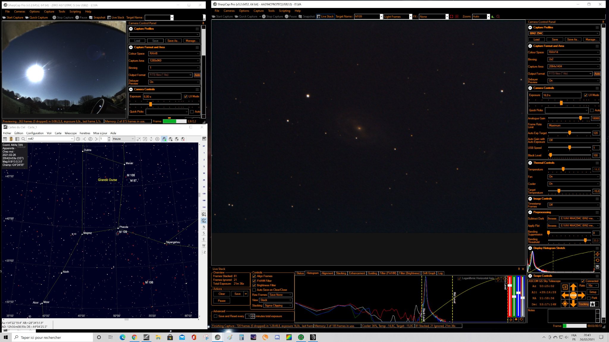

Ce soir, le MAK 180 f/15 et la caméra la plus adaptée, le 294C, sont de sortie.
Même si avec une lune à 97%, le résultat ne devrait pas être mémorable.
M109 (NGC 3992)en 79x16 s, soit 21 min.
BIN2, gain à 18000/72000, darks, flats, autoguidage PHD2.

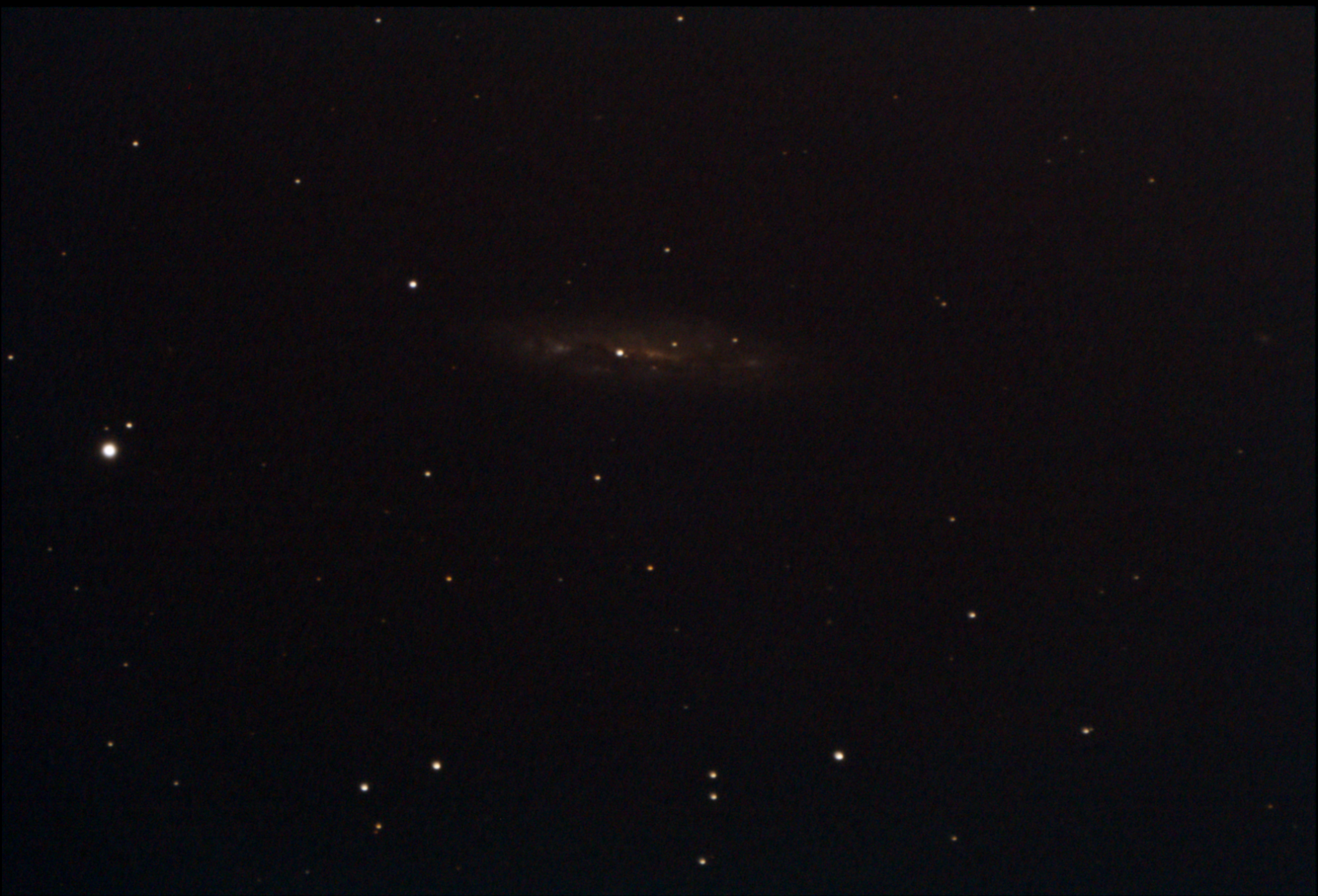

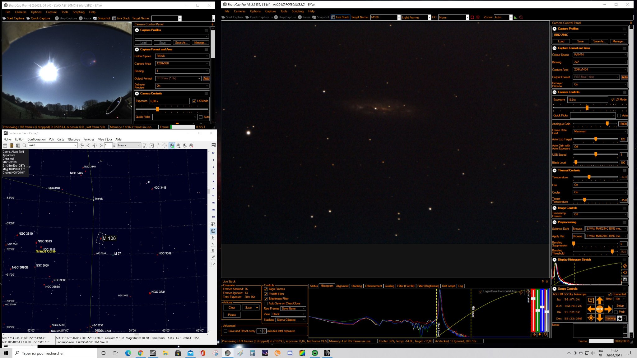

M108 (NGC 3556), la planche de surf, selon les mêmes conditions, en 20 min.

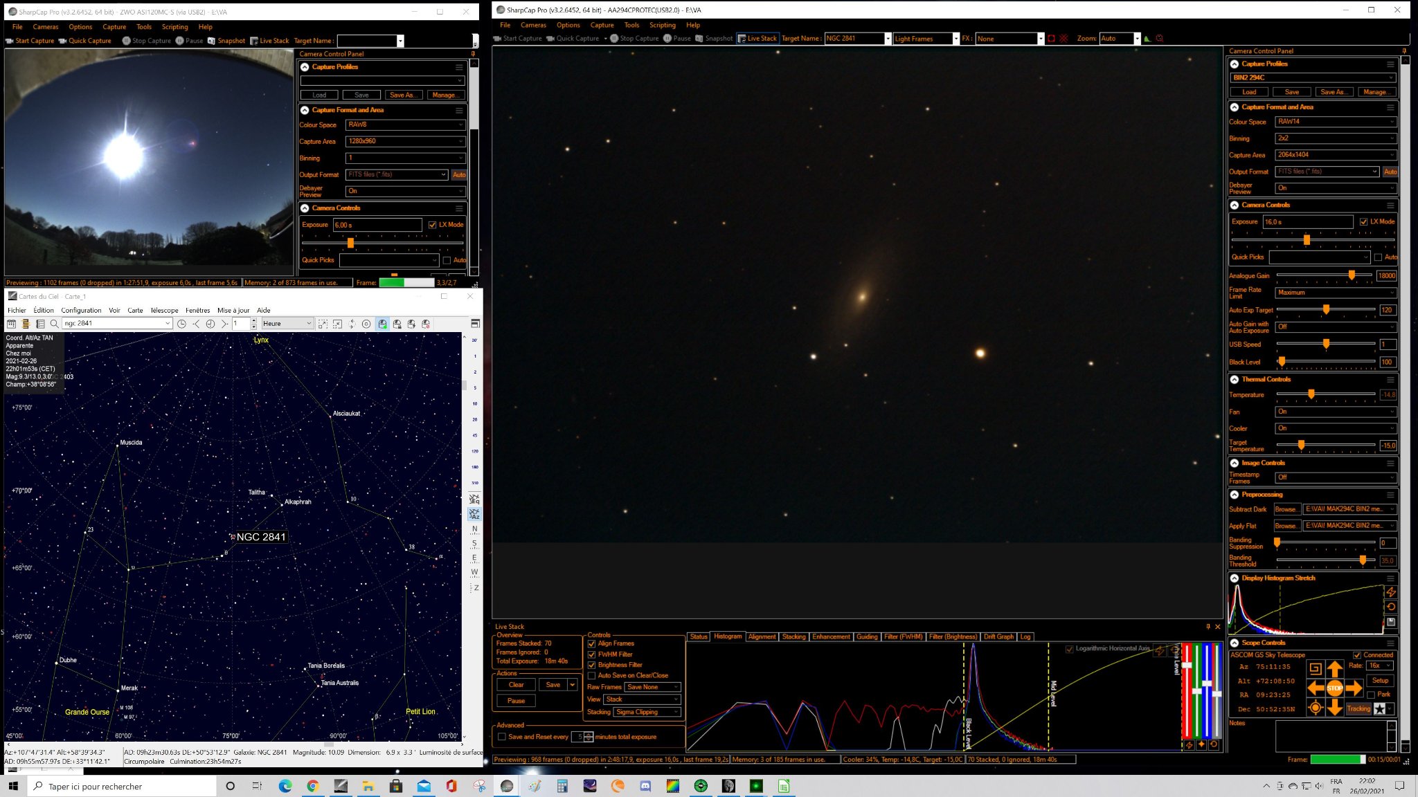

NGC 2841 en 20 min

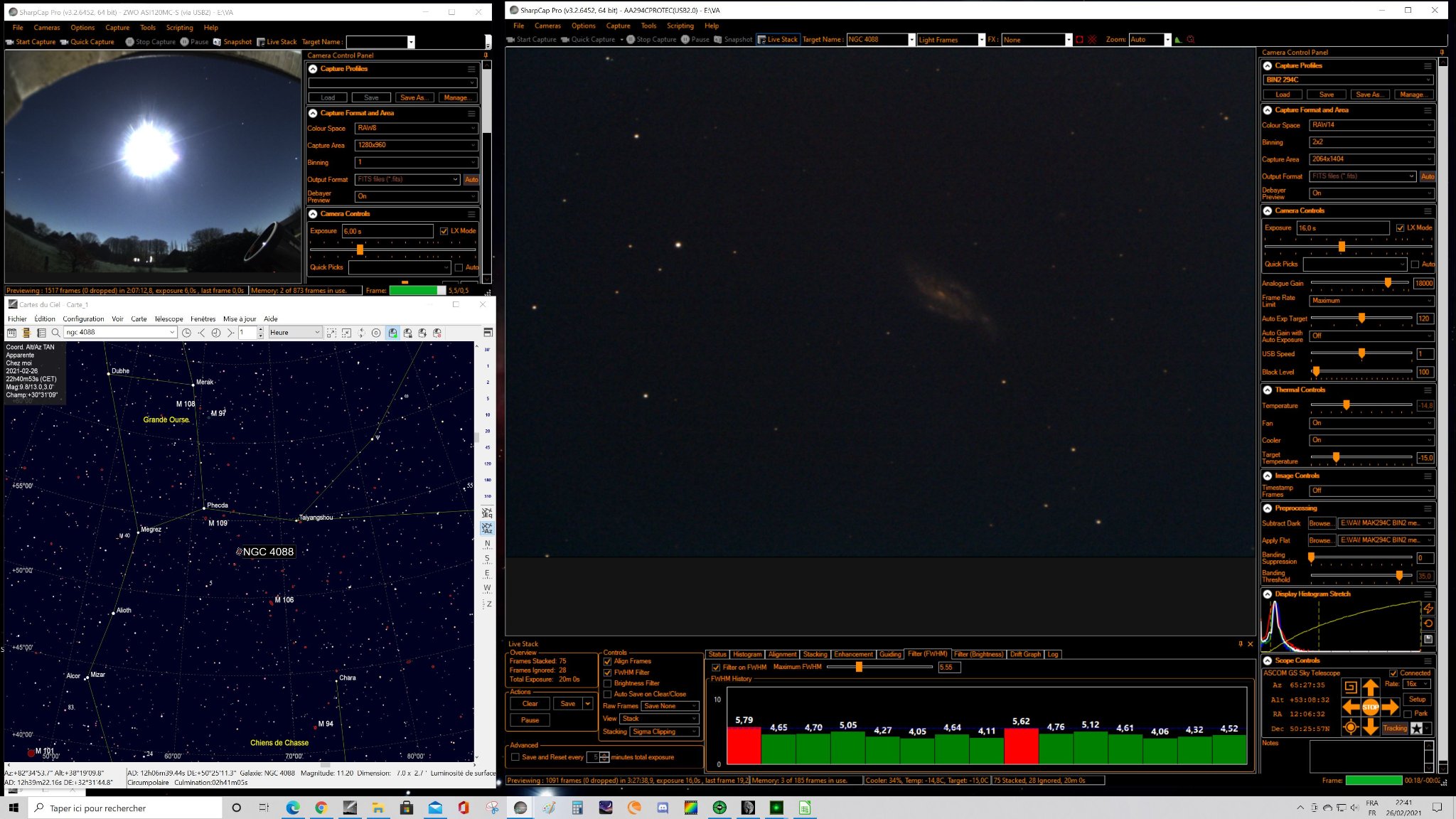

NGC 4088 (Arp 18)

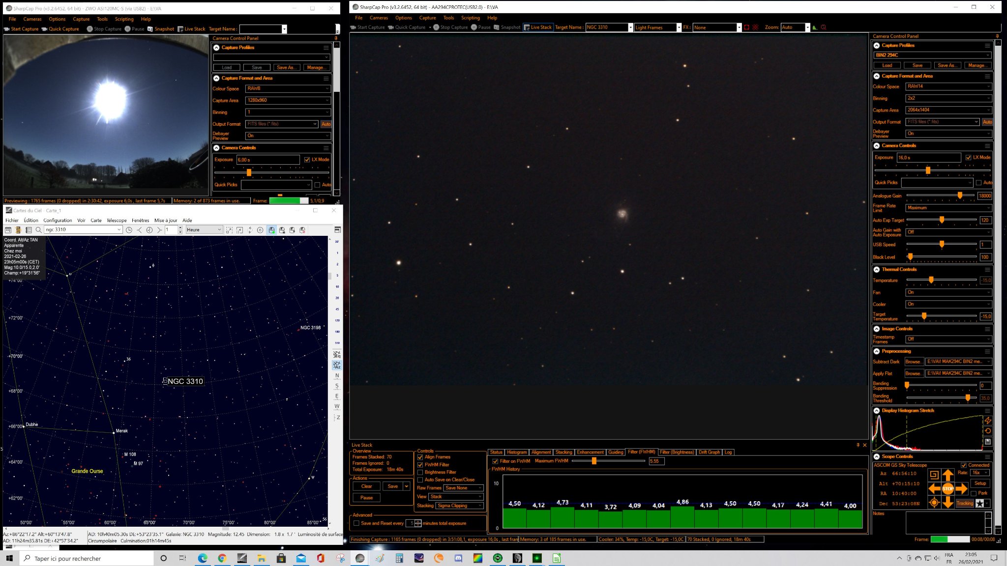

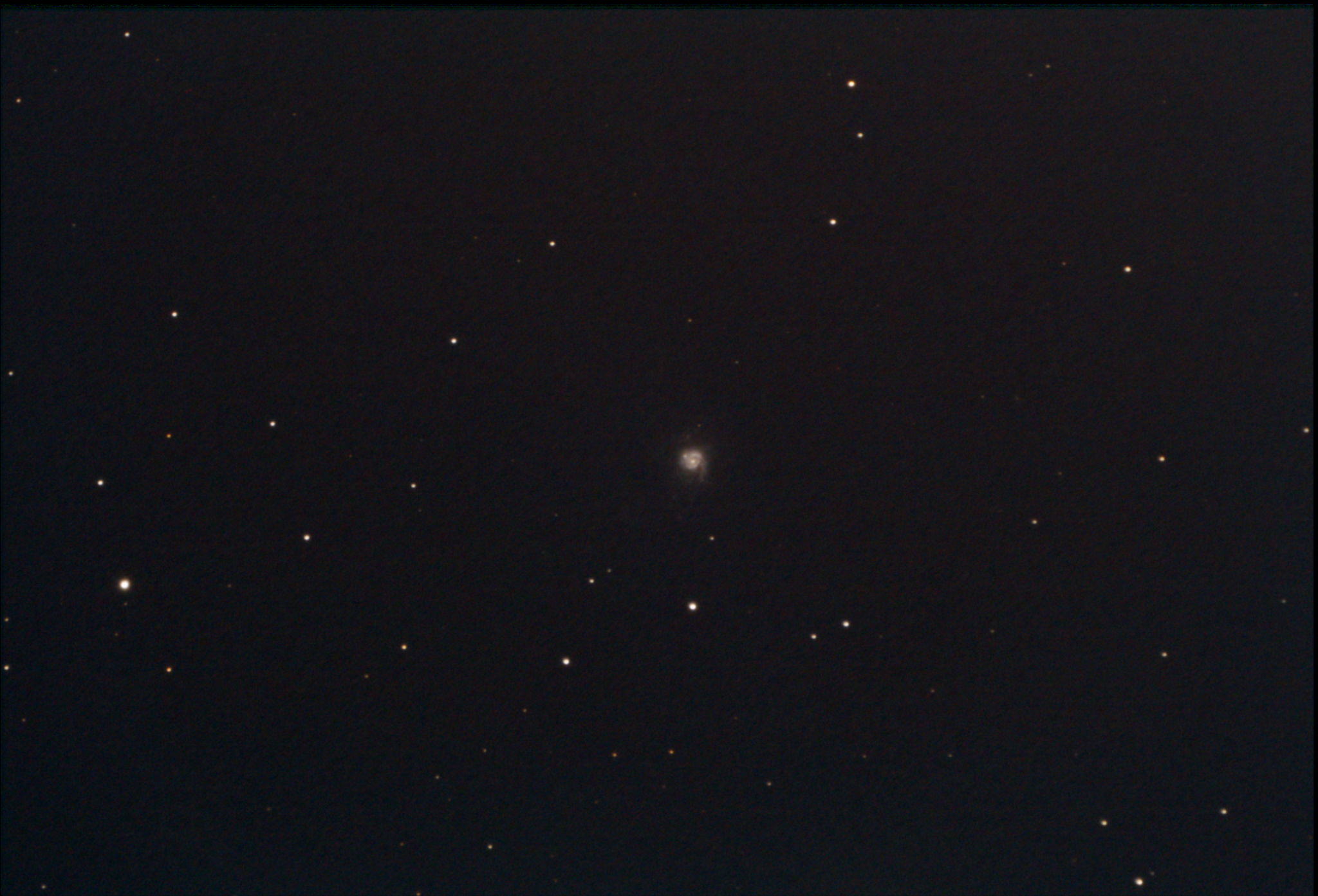

NGC 3310, exemple de "galaxie pouponnière" ou "galaxie à sursauts d'étoiles", que @kawa nous avait présentée l'année dernière
ça manque de signal.

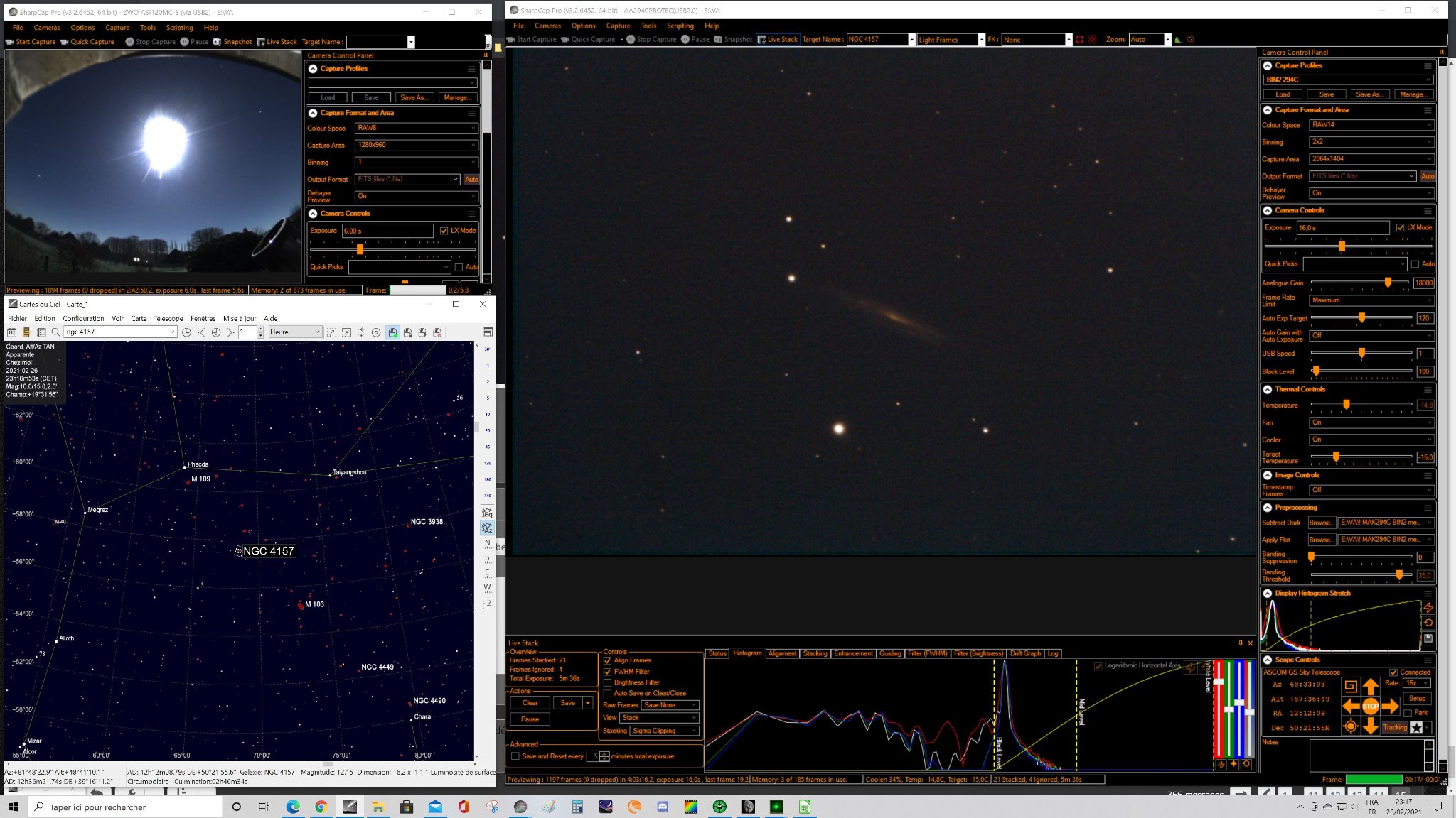

NGC 4157 en 5 min

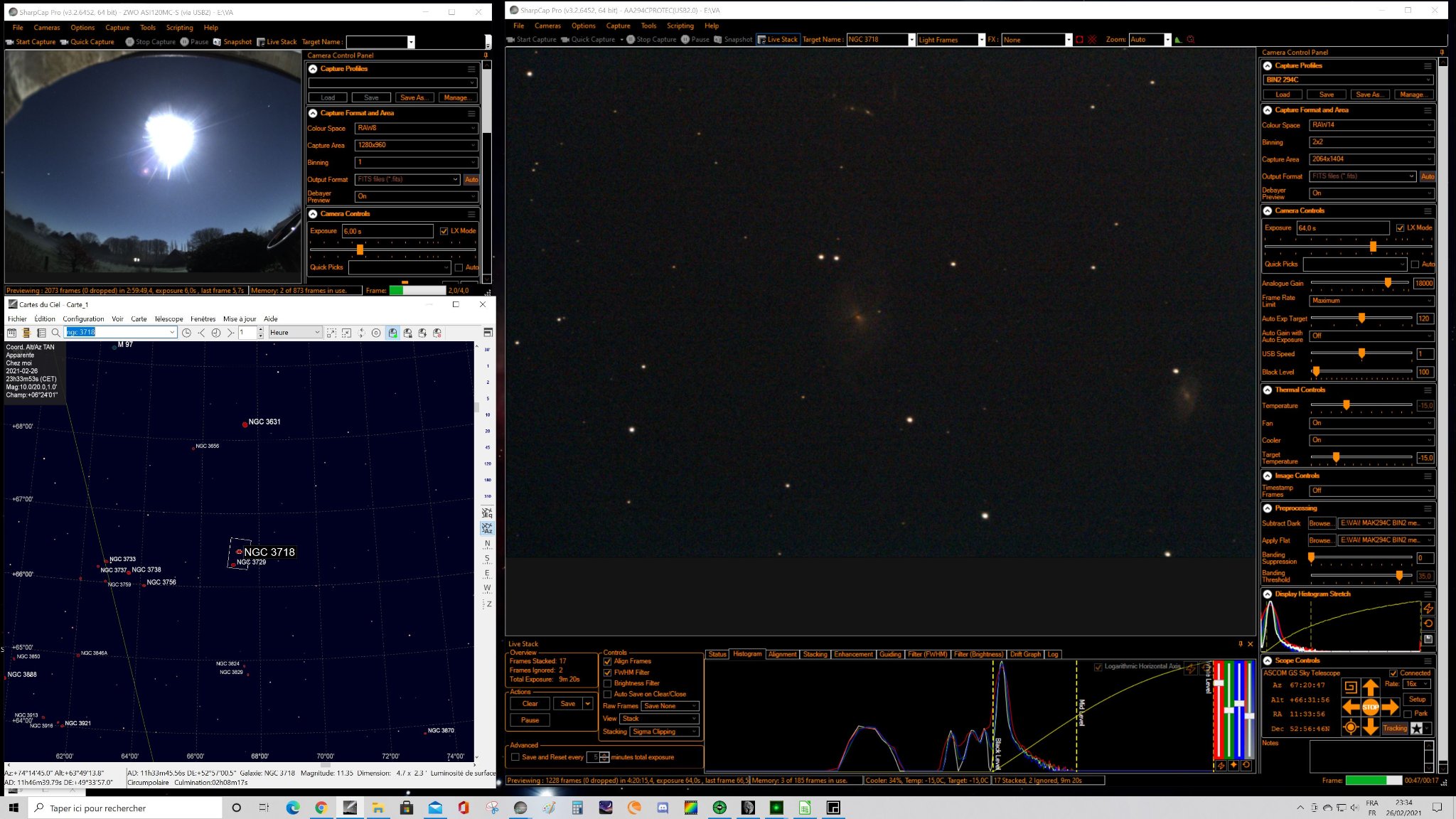

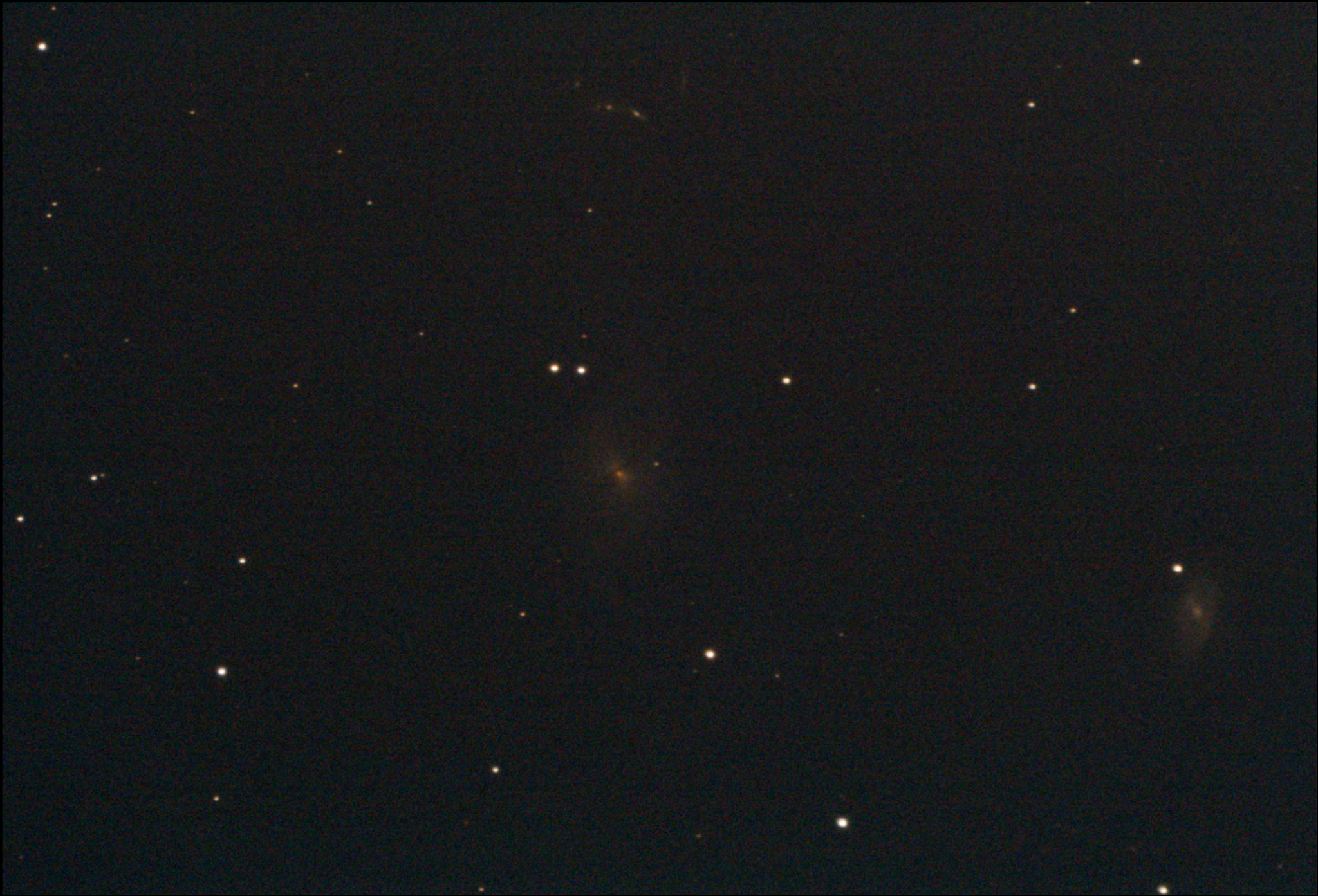

NGC 3718, NGC3729, Arp 322, par poses d'1 min

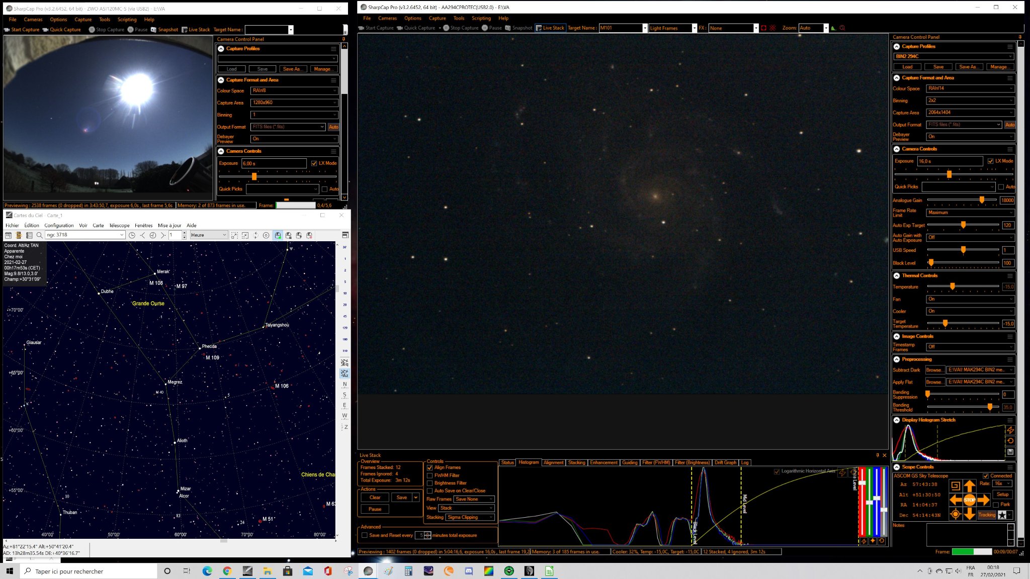

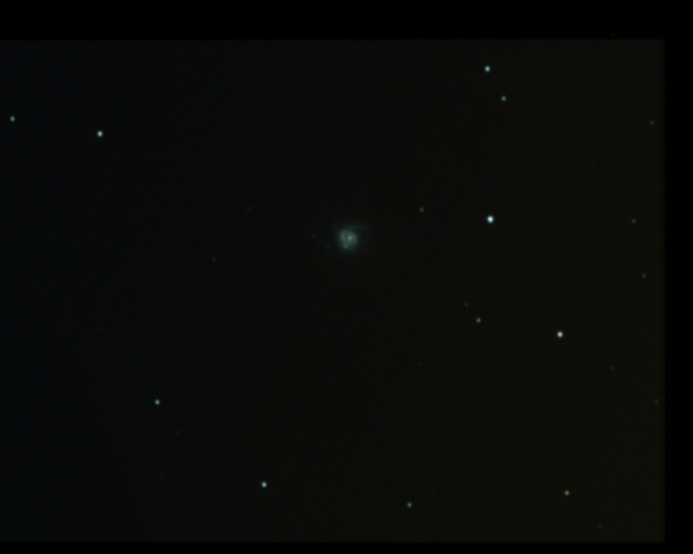

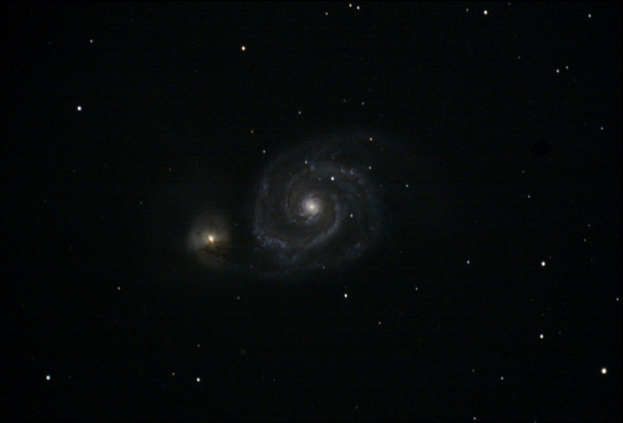

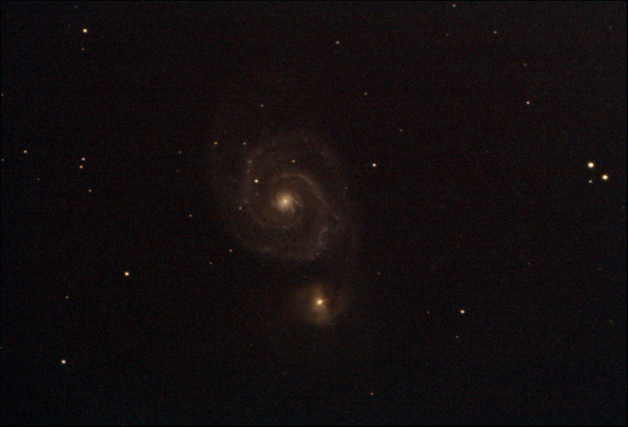

Bien, je commence à fatiguer alors j'accélère, 5 min maxi par objet, donc direction du Messier pour finir en roue libre.
M51
M101

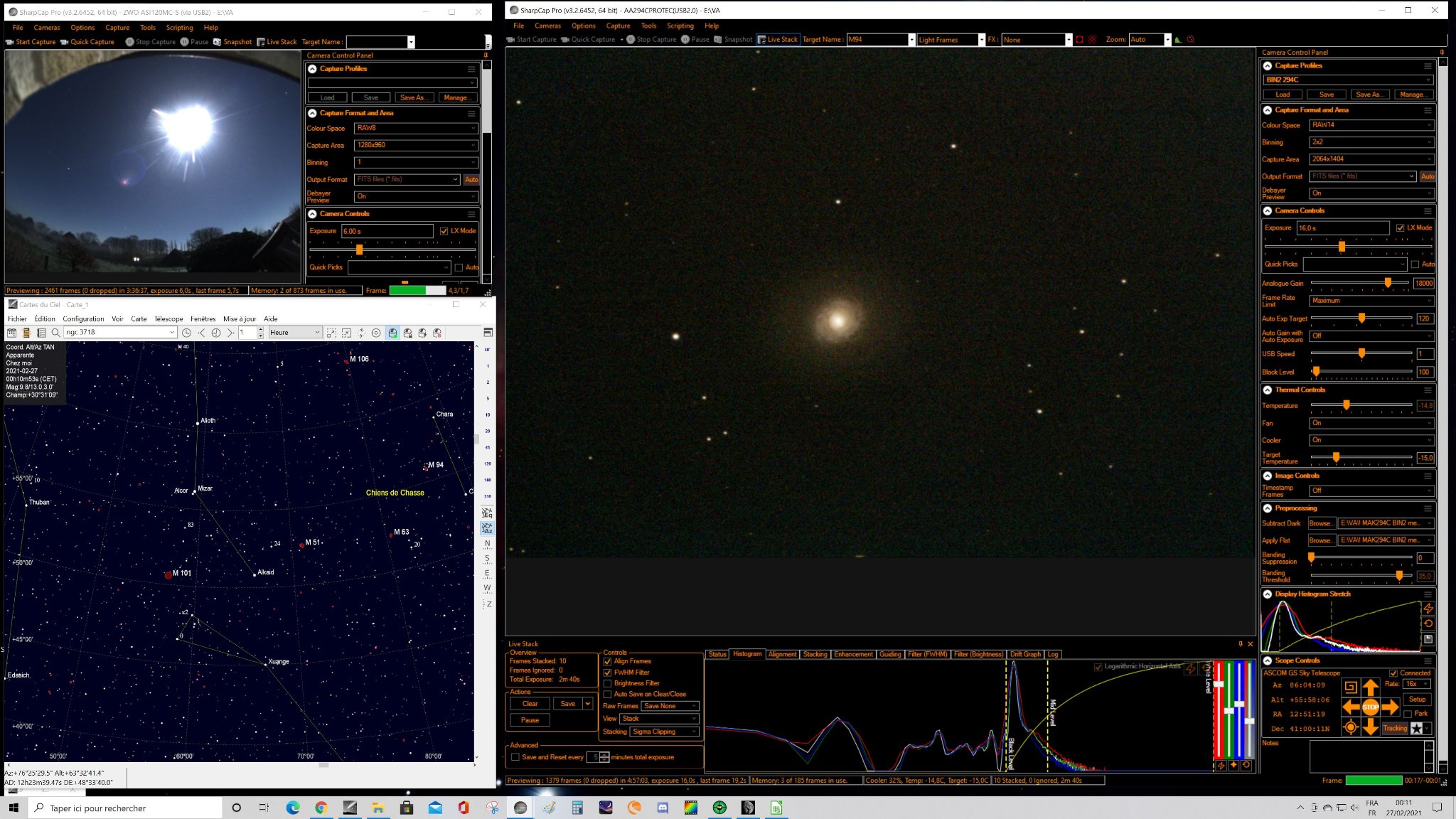

M94

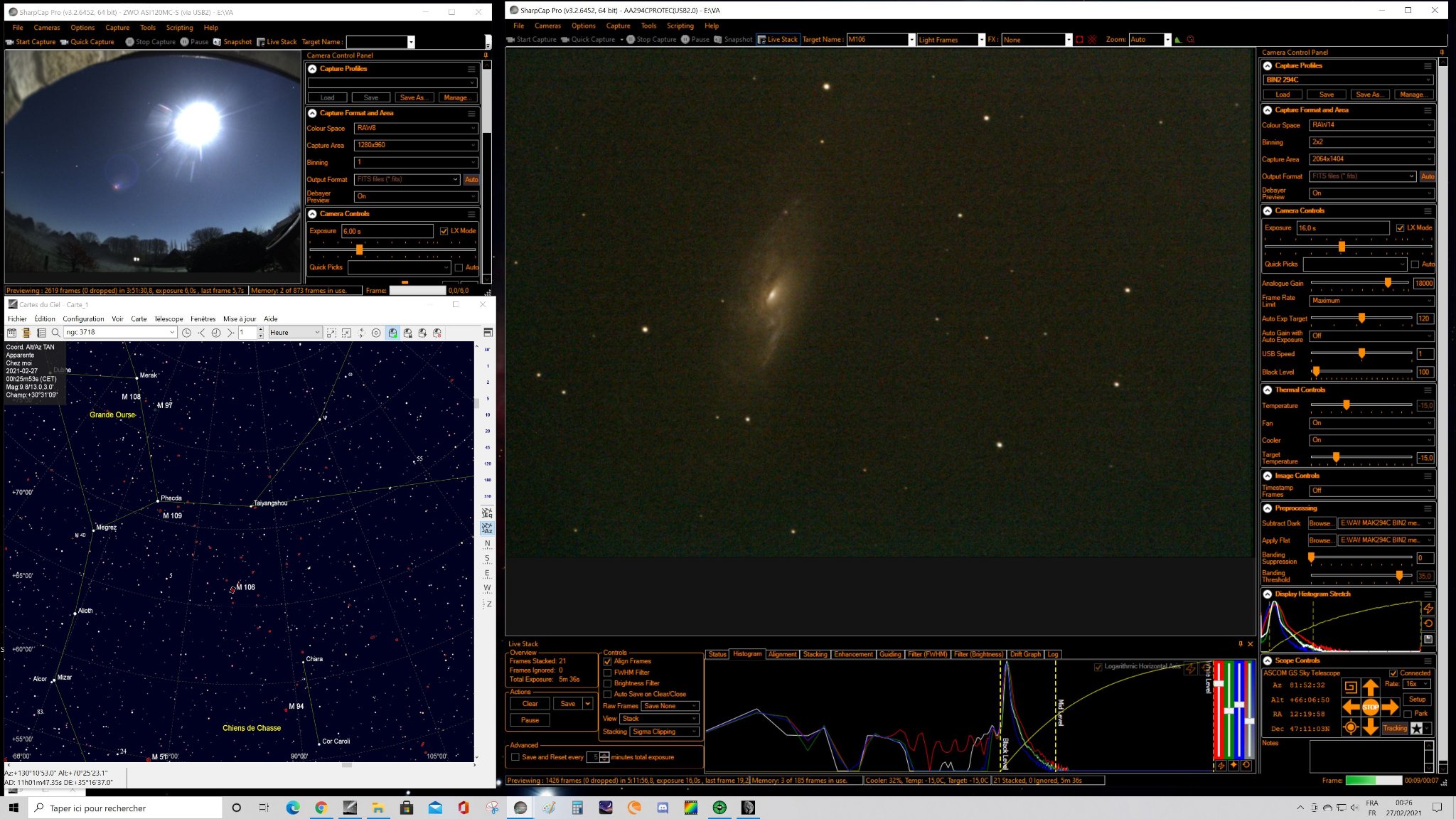

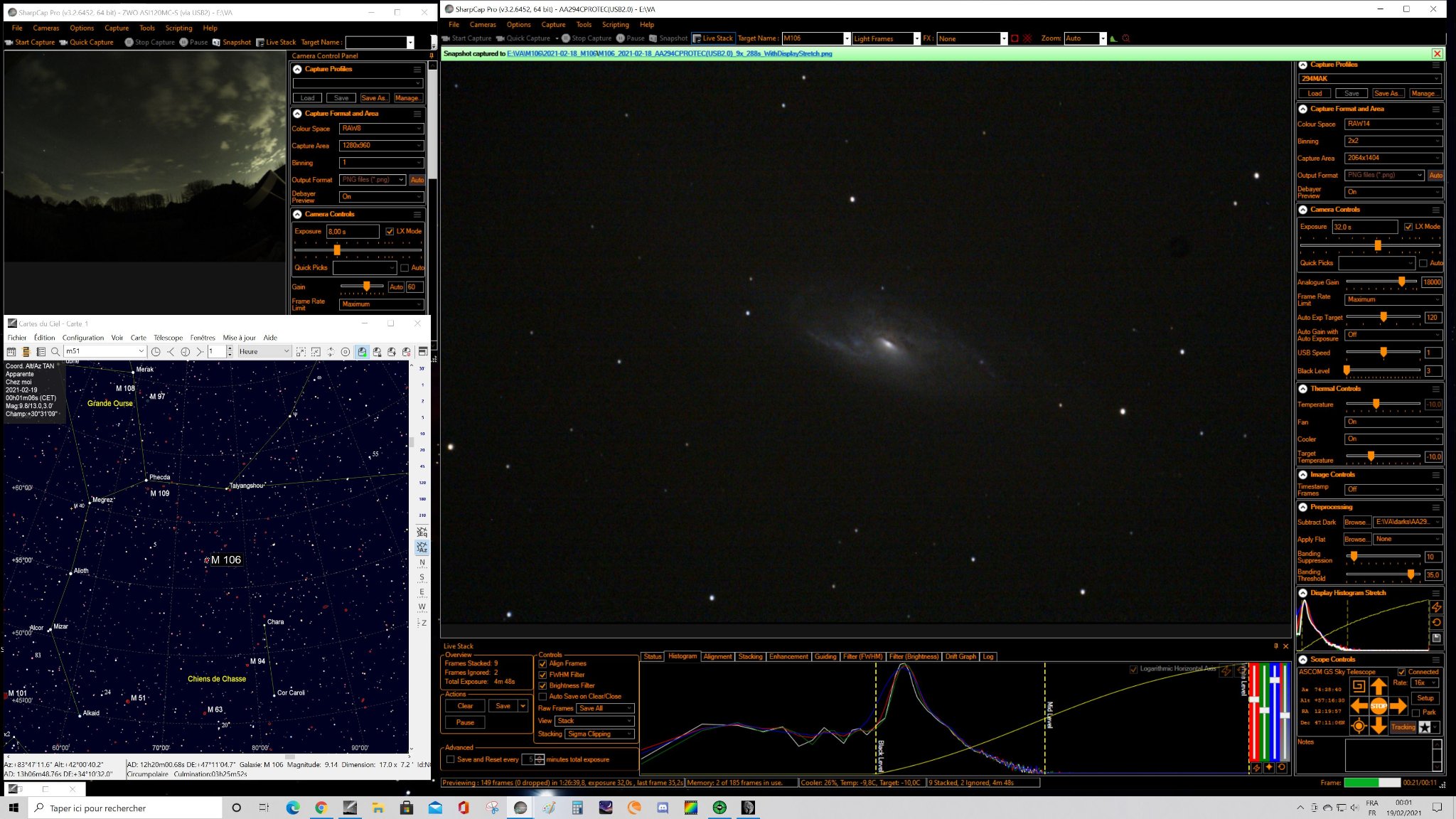

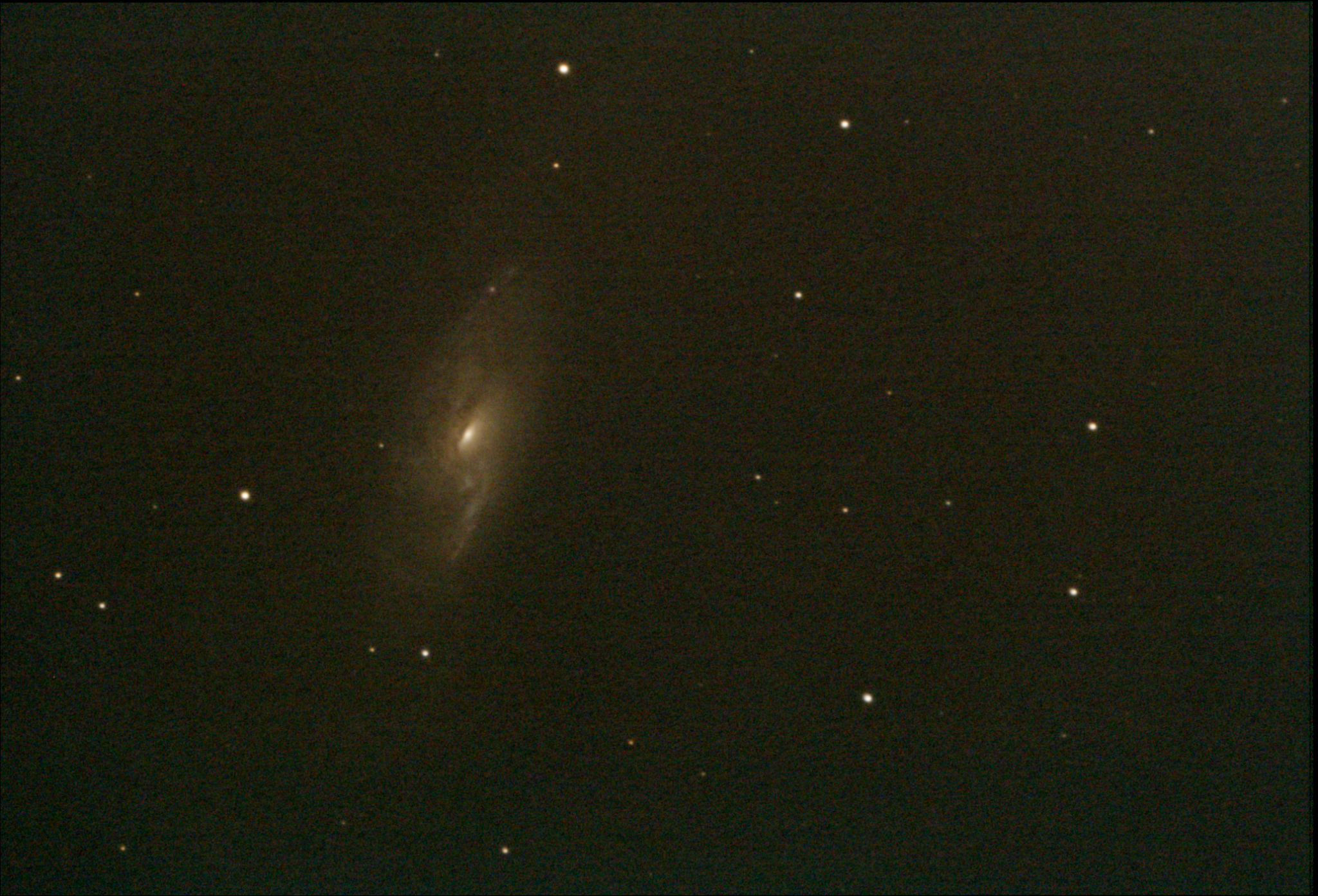

M106 et ce sera tout. Bonne nuit.

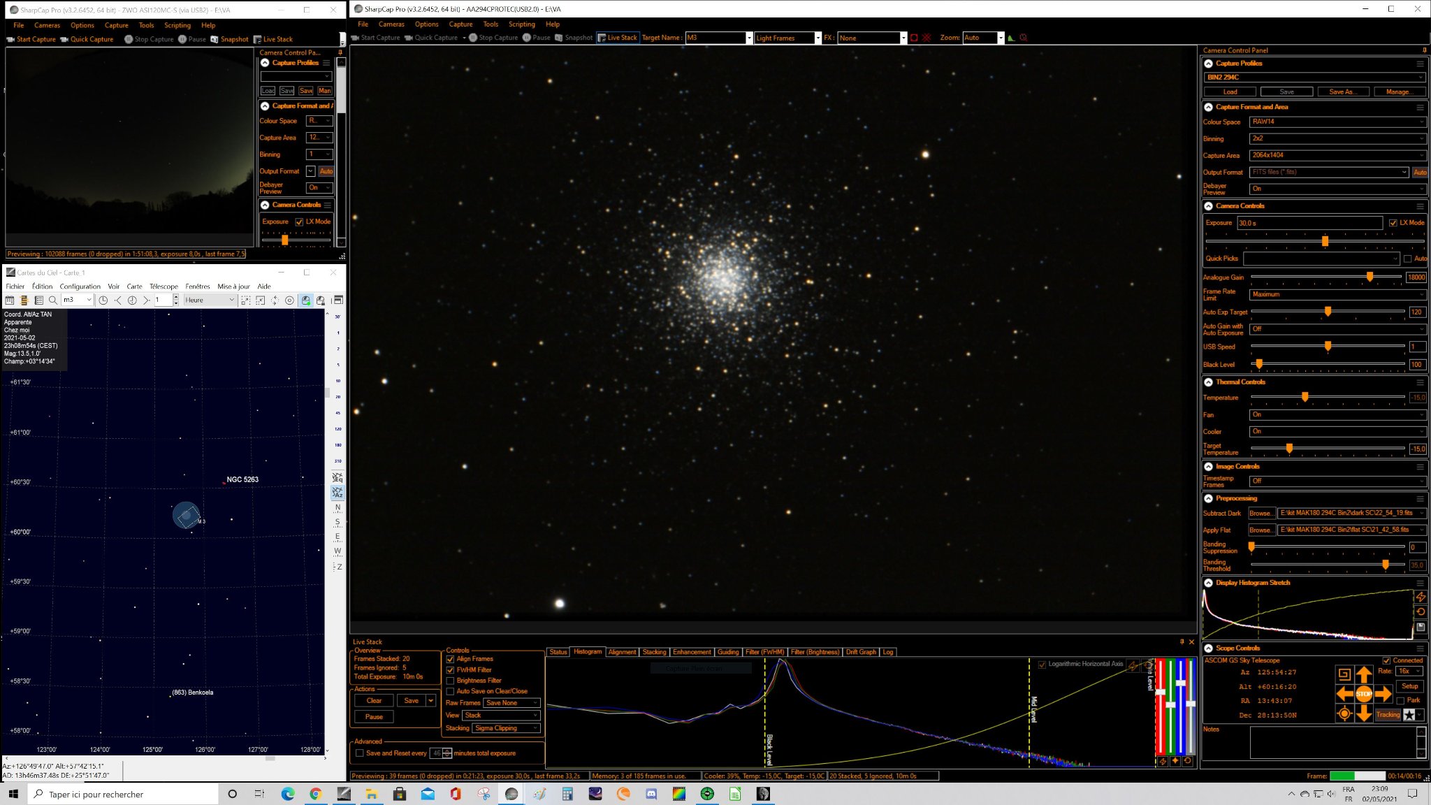

Ce soir, le MAK 180 f/15 et la 294C Bin2 reprennent du service.
M3 en 10x30s, g=18000, darks, flats, -15°C, pas de guidage

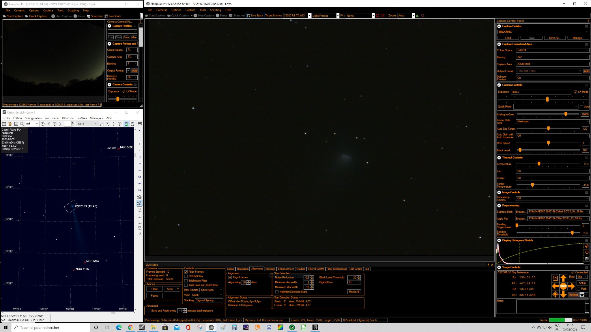

La Comète C/2020 R4 Atlas vue vendredi, en 10x30s, autres paramètres inchangés.
C2020 R4 ATLASS_2021-05-02_AA294CPROTEC(USB2.0)_10x_300s_WithDisplayStretch.png
