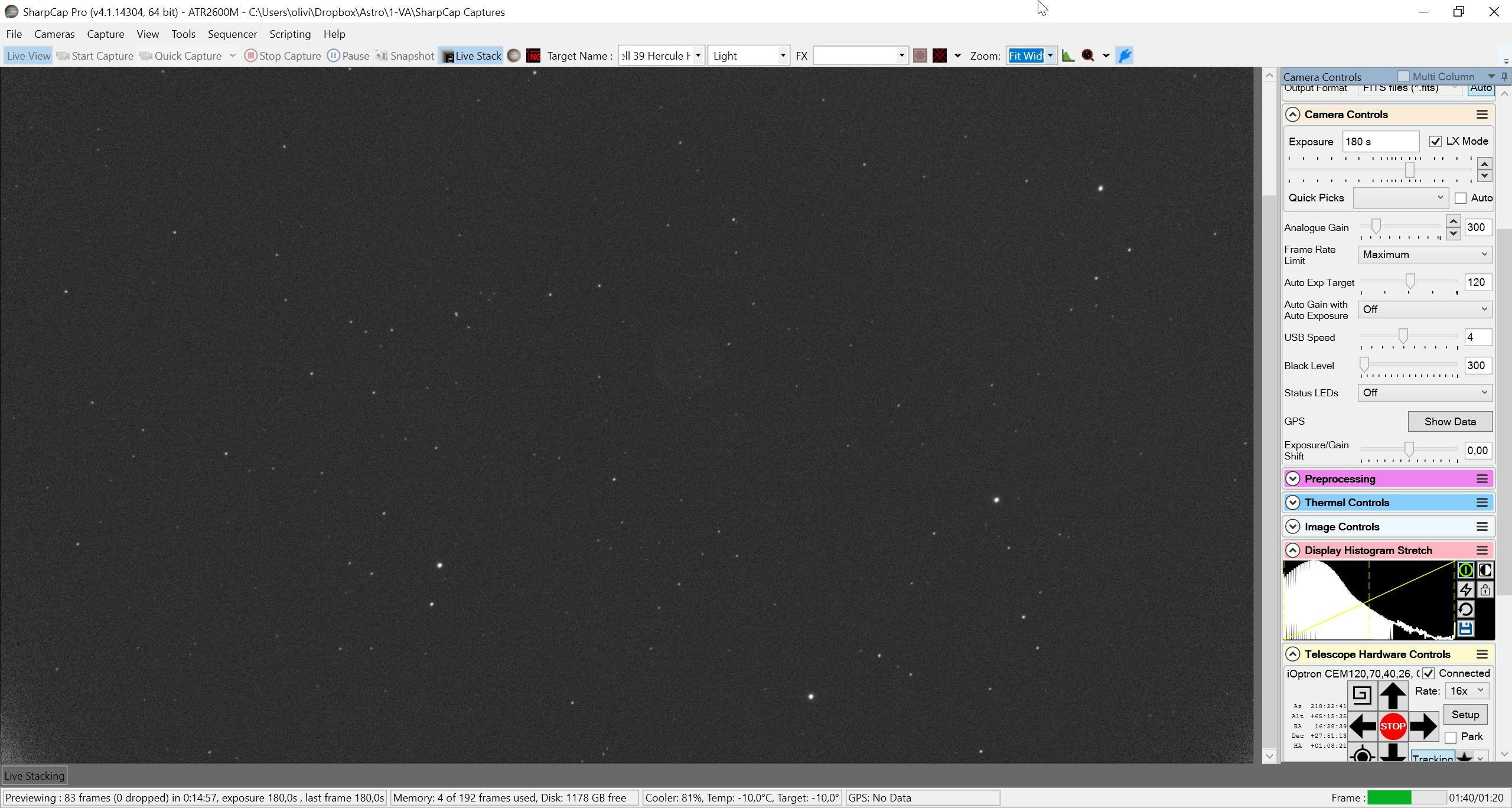

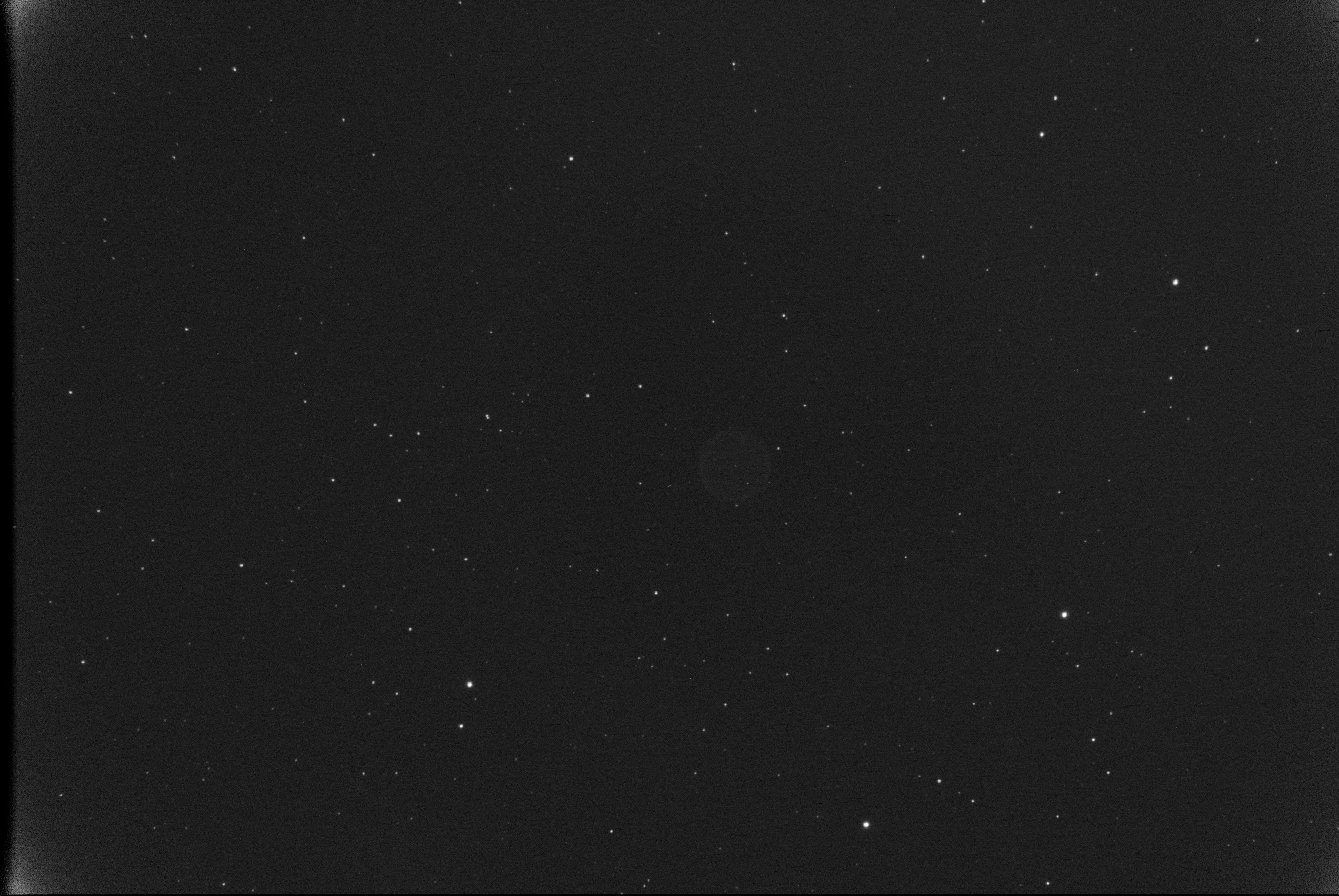

RAF ZWO en place. Elle fonctionne très bien, du 1er coup, sans rien à faire de spécial : MAP nickel... flats "nickel" (outre que ce sont des filtres de 1,25) :
2026-07-10 23_57_41-SharpCap Pro (v4.1.14304, 64 bit) - ATR2600M - C__Users_olivi_Dropbox_Astro_1-VA.jpg
Filtres de 4,5nm, Antlia... bien plus chers que les Touptek (4nm)... A voir s'ils sont mieux (faudrait refaire du OIII pour comparer, mais ce n'est pas le soir !).
1x180s... pas beaucoup de signal, l'histo est mangé à gauche (faudrait des poses plus longues... pourtant, ça passait pour le OIII à 180s... mais il y avait peut-être plus de OIII sur cette cible ?... Et le OIII est plus "passant" que le Ha, de toute façon) :
2026-07-11 00_12_34-SharpCap Pro (v4.1.14304, 64 bit) - ATR2600M - C__Users_olivi_Dropbox_Astro_1-VA.jpg
Vu comment ça souffle par bourrasques ce soir, quasi en petite tempête par moment... cela ne fera pas l'image du siècle !

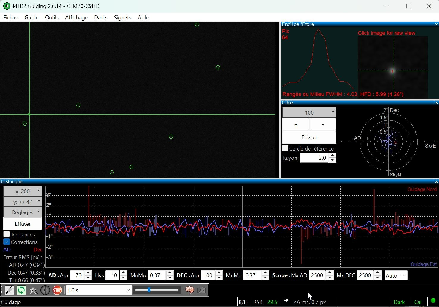

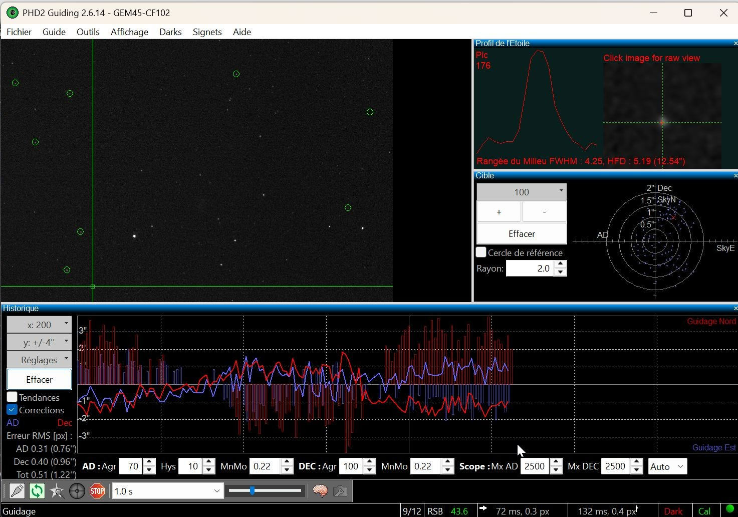

Donc, guidage pas terrible (vu que j'échantillonne à 0,49"... guider quasi pareil ça fait un peu court).
MAIS ça marche !!!! Et vu le vent, on ne va pas se plaindre.

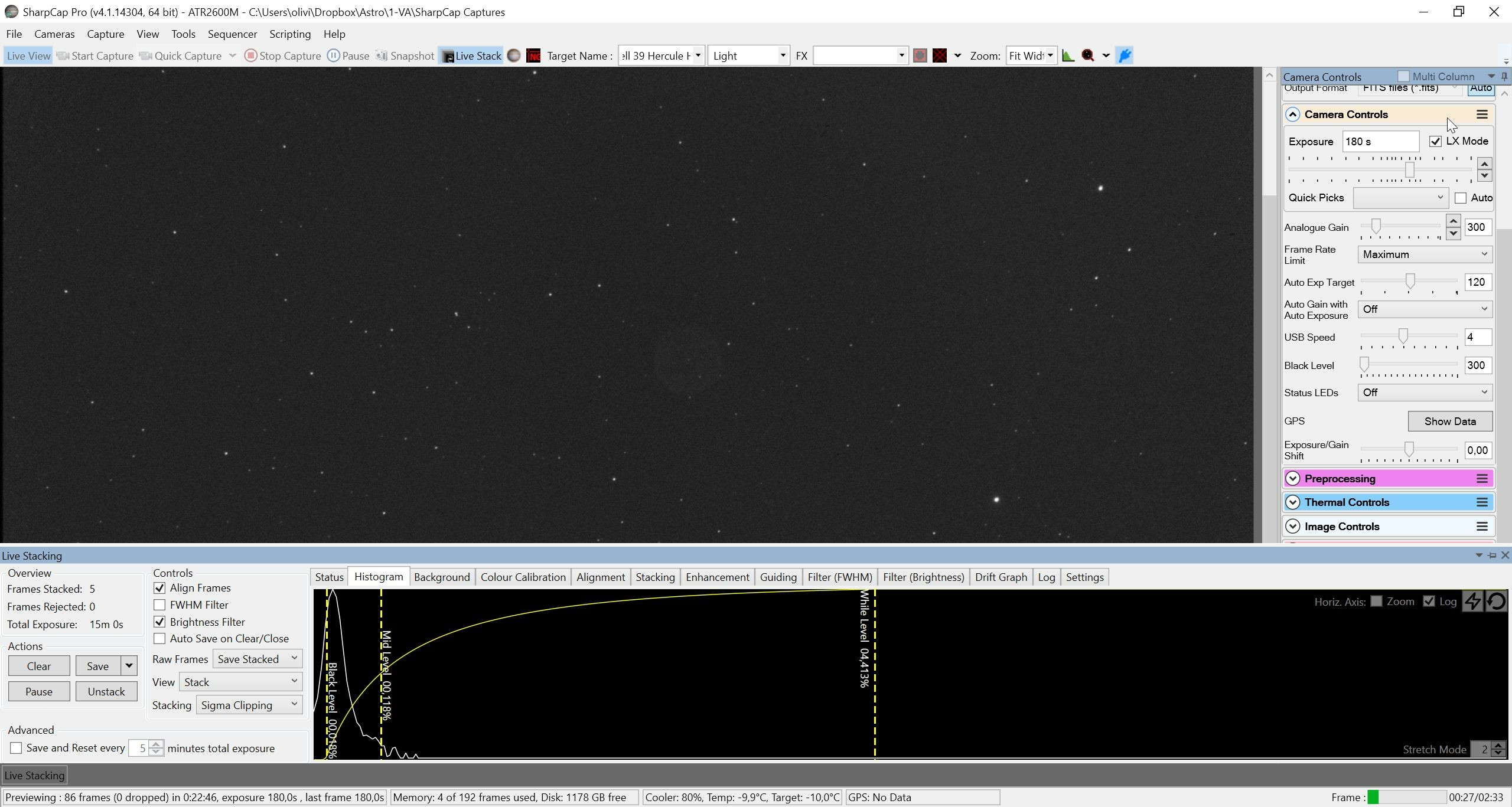

5x180s (15mn)... pas beaucoup de signal...

20x90s (60mn)... il ne sort pas grand chose...
J'espère que ça suffira pour faire une image HOO.
PHD2 toujours stable :

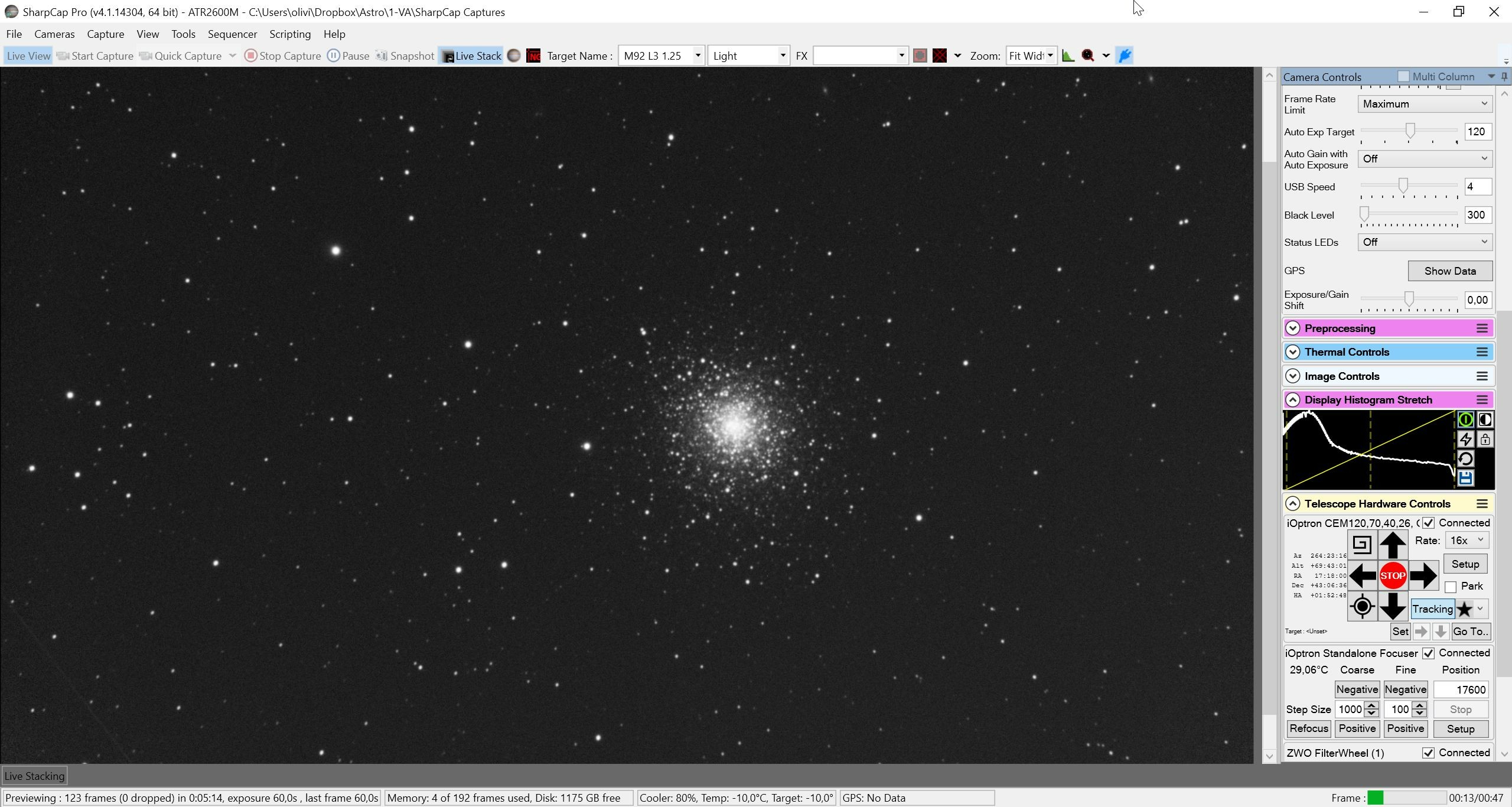

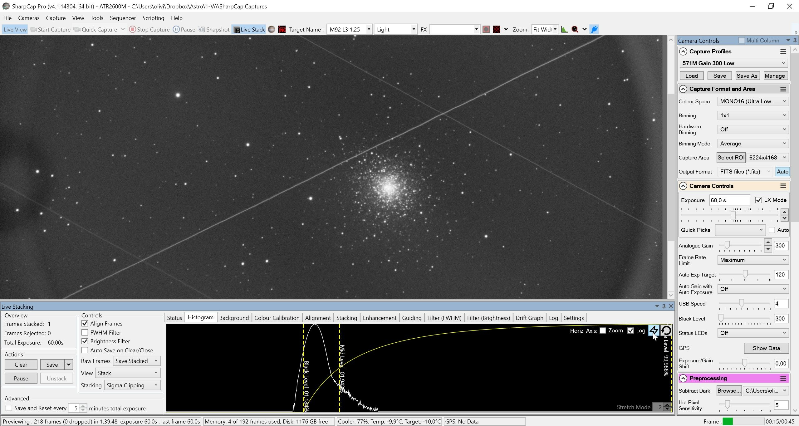

Allez, le traditionnel amas globulaire pour finir la soirée, vu le vent - pas évident de faire la MAP, ça saute dans tous les sens - c'est juste pour le coup d'oeil.

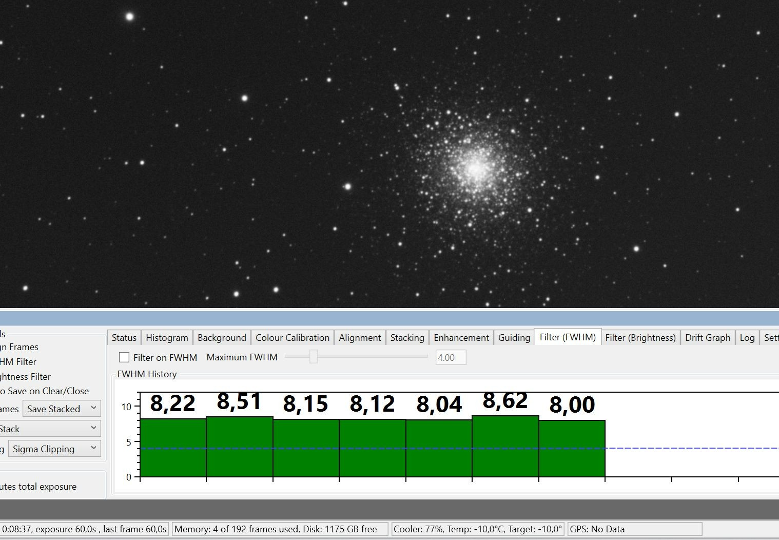

M92 - même si le Roi M13 est toujours tentant (déjà fait l'autre jour), en poses de 60s, filtre L3 (pas utile avec un SCT, mais c'est celui que j'ai dans la RAF pour la TS140) : j'ai dû relancer 4-5x car je me faisais mitrailler de satellites !!!
2026-07-11 01_37_26-SharpCap Pro (v4.1.14304, 64 bit) - ATR2600M - C__Users_olivi_Dropbox_Astro_1-VA.jpg

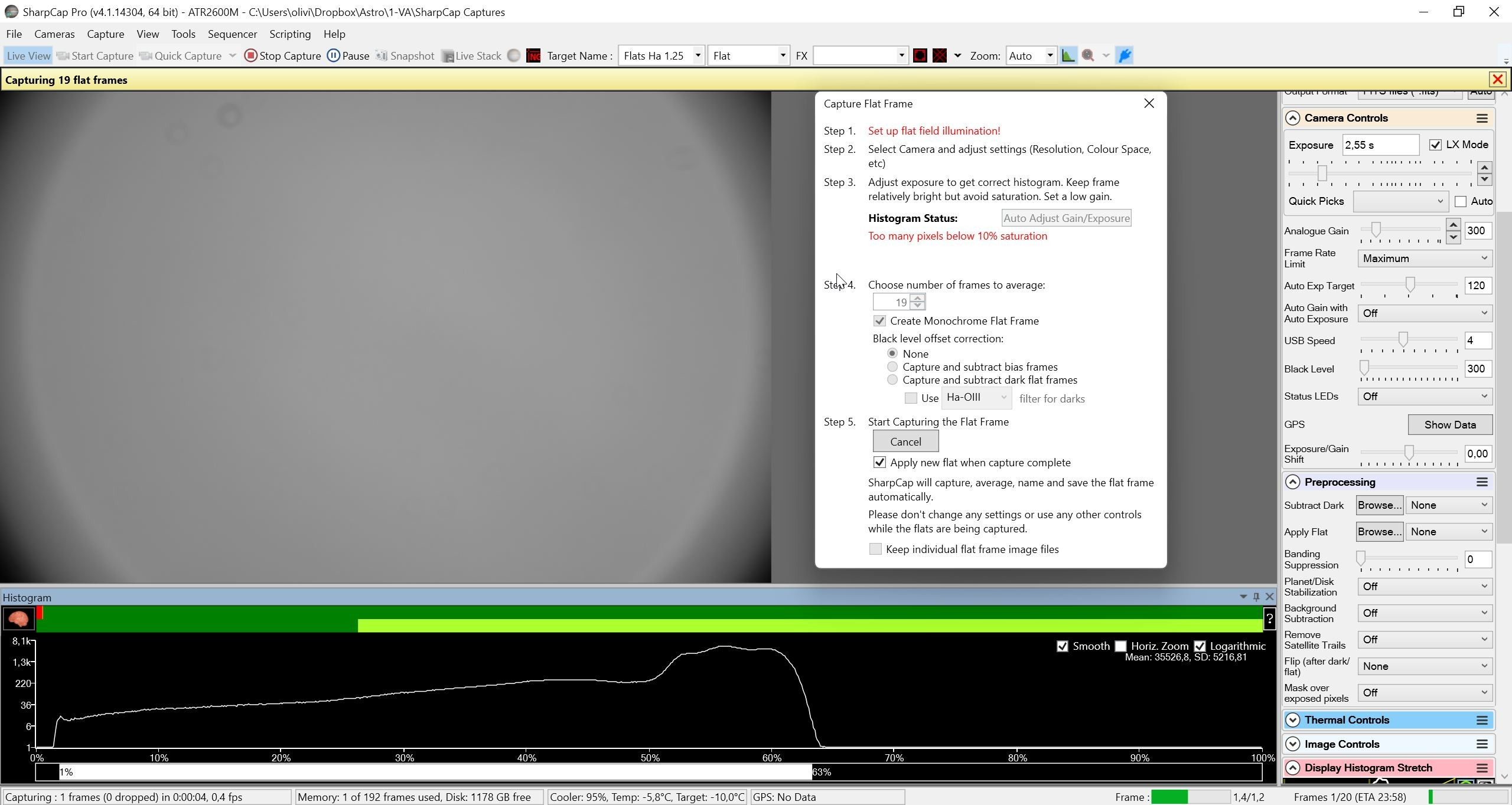

Bon, de toute façon, les flats n'allaient pas. Avec la bordure qu'ils provoquent (ce sont des 1.25") ça flingue de trop l'image, même pour du VA !:P
Donc, flats refaits, ça va mieux : 4x60s
2026-07-11 01_46_06-SharpCap Pro (v4.1.14304, 64 bit) - ATR2600M - C__Users_olivi_Dropbox_Astro_1-VA.jpg
Mais ça secoue de trop !! La FWHM est passée de 4,5 à 8,5 !!! Même dans PHD2, ça secoue !!! Et il semble passer des nuages (ils ont fini par arriver, depuis le temps)...
Pas grave, c'est sympa à voir, avant de plier :P

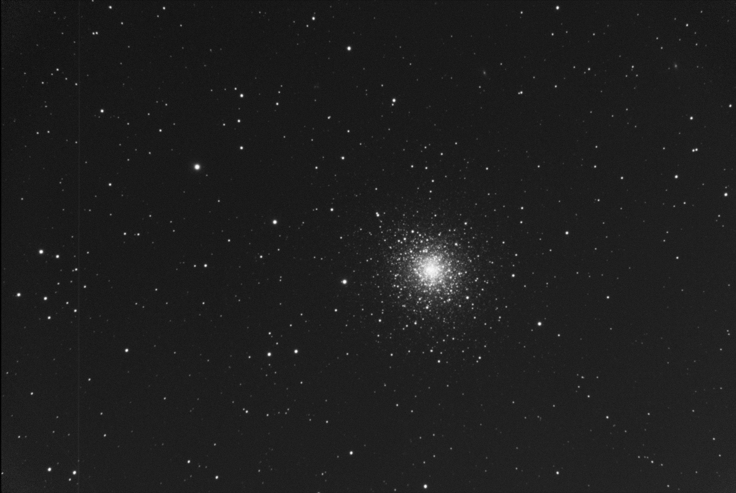

M92, C9HD à f/7, 2600M L3 (1,25"), 9x90s
Dodo ! :P

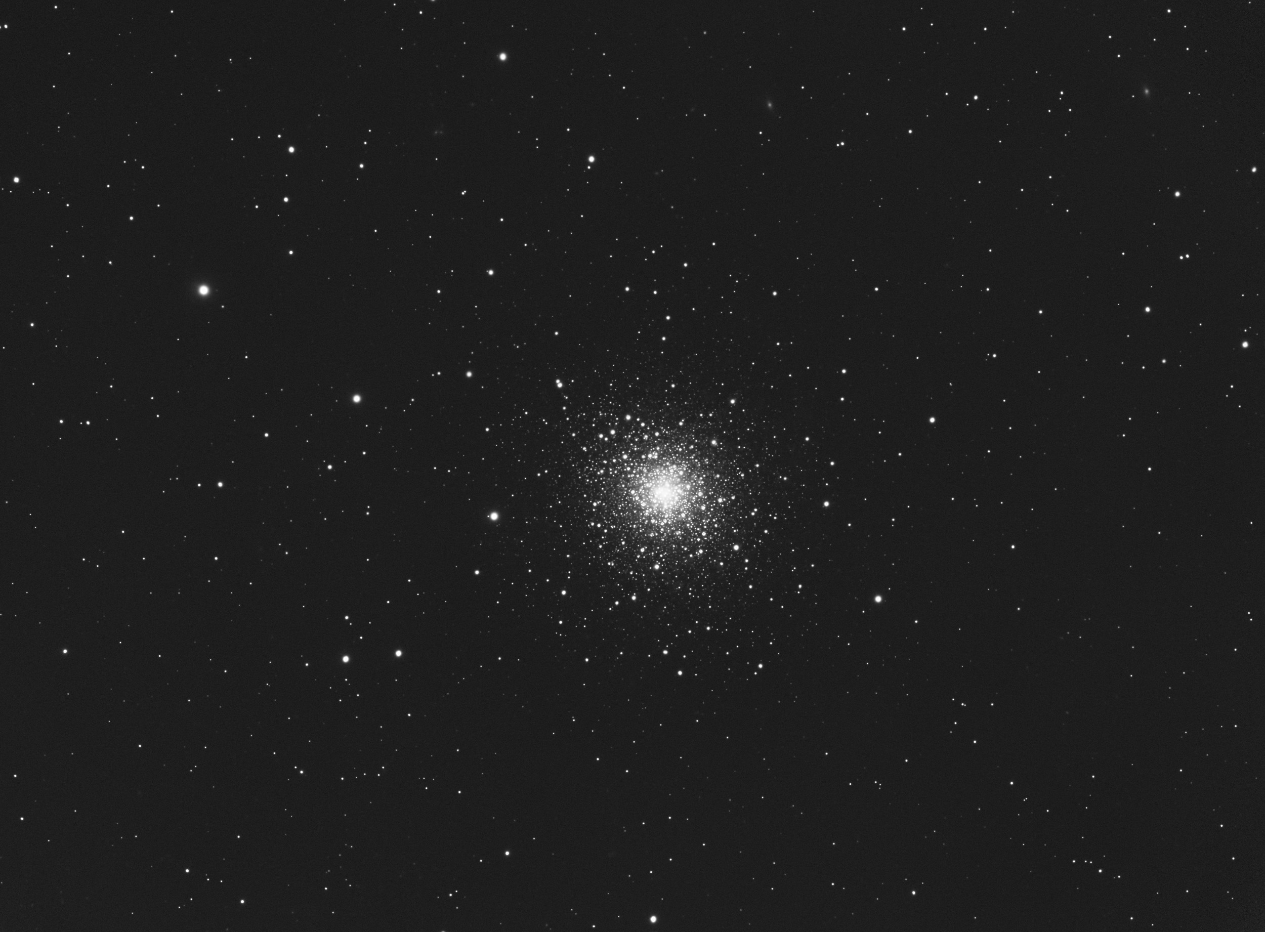

Juste pour rentabiliser mon nouveau BXT... un petit coup sur un save as seen en PNG :
M92, C9HD à f/7, 2600M, filtre L3, 9x90s (13mn30s, MAP en vrac et FWHM horrible)
L'original
Recadré pour virer les satellites, BXT et Graxpert pour le gradient
Ça améliore bien la sauce !! :D
Je trouvais le ciel un peu trop noir, mais PS me dit qu'il est encore 20 et 25 (sur les couches RVB, quand je vérifie) donc en fait, ça va (j'ai bidouillé l'image sans me mettre dans le noir, donc probable que le plein jour modifie la perception du noir, sur mon écran).
Du coup, ça m'a bien rattrapé la FWHM et la MAP "moyenne" :P

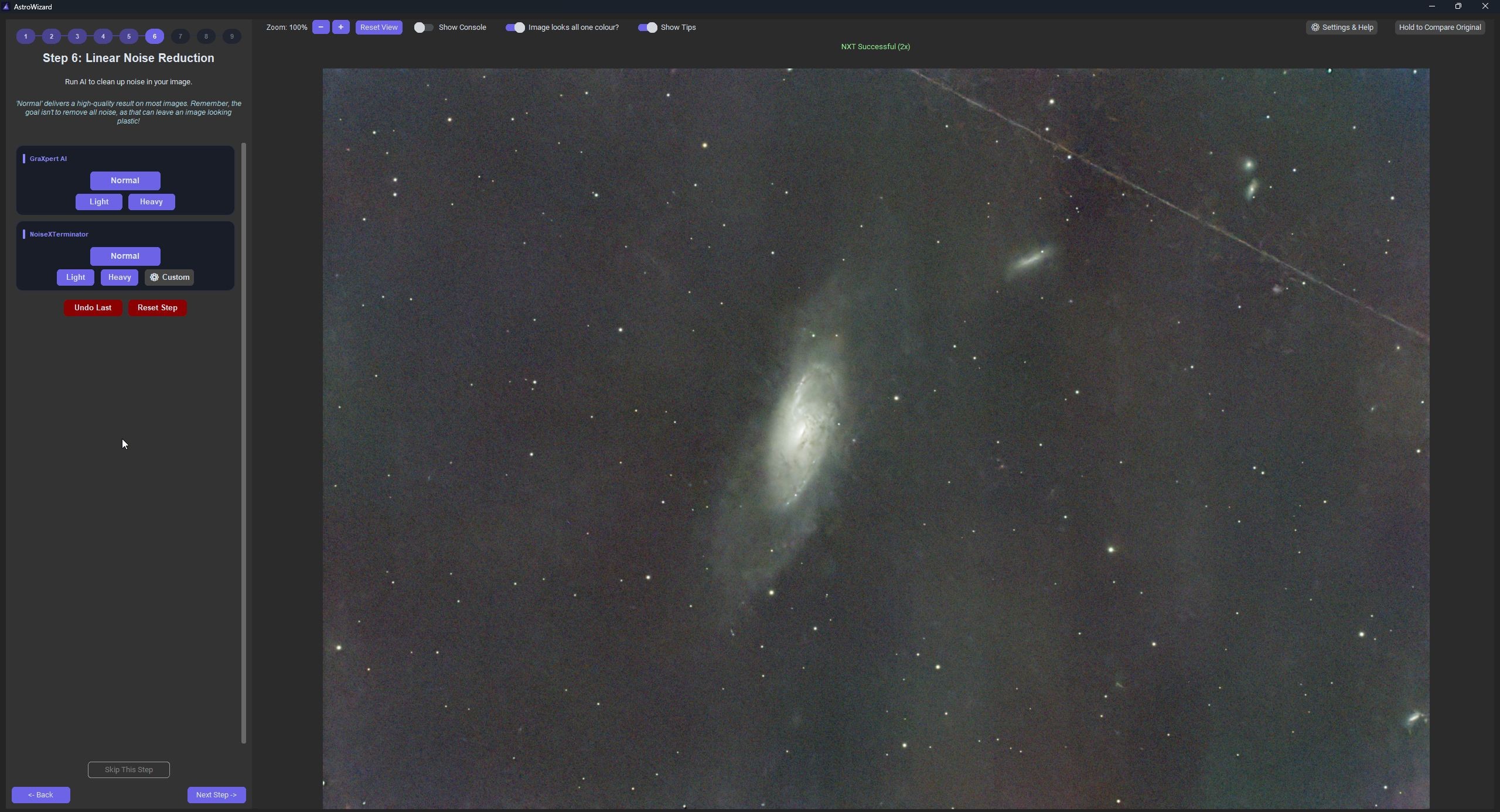

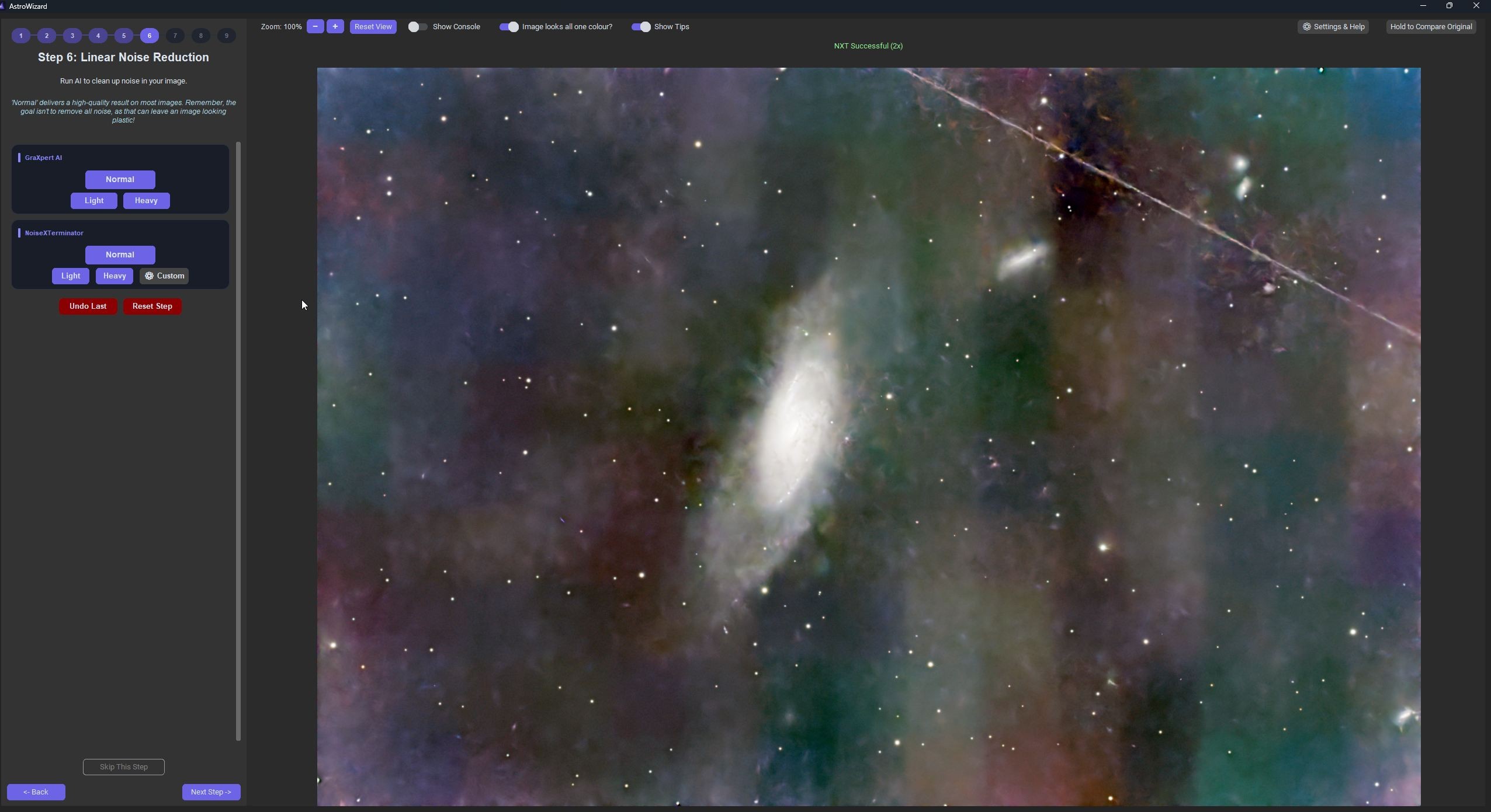

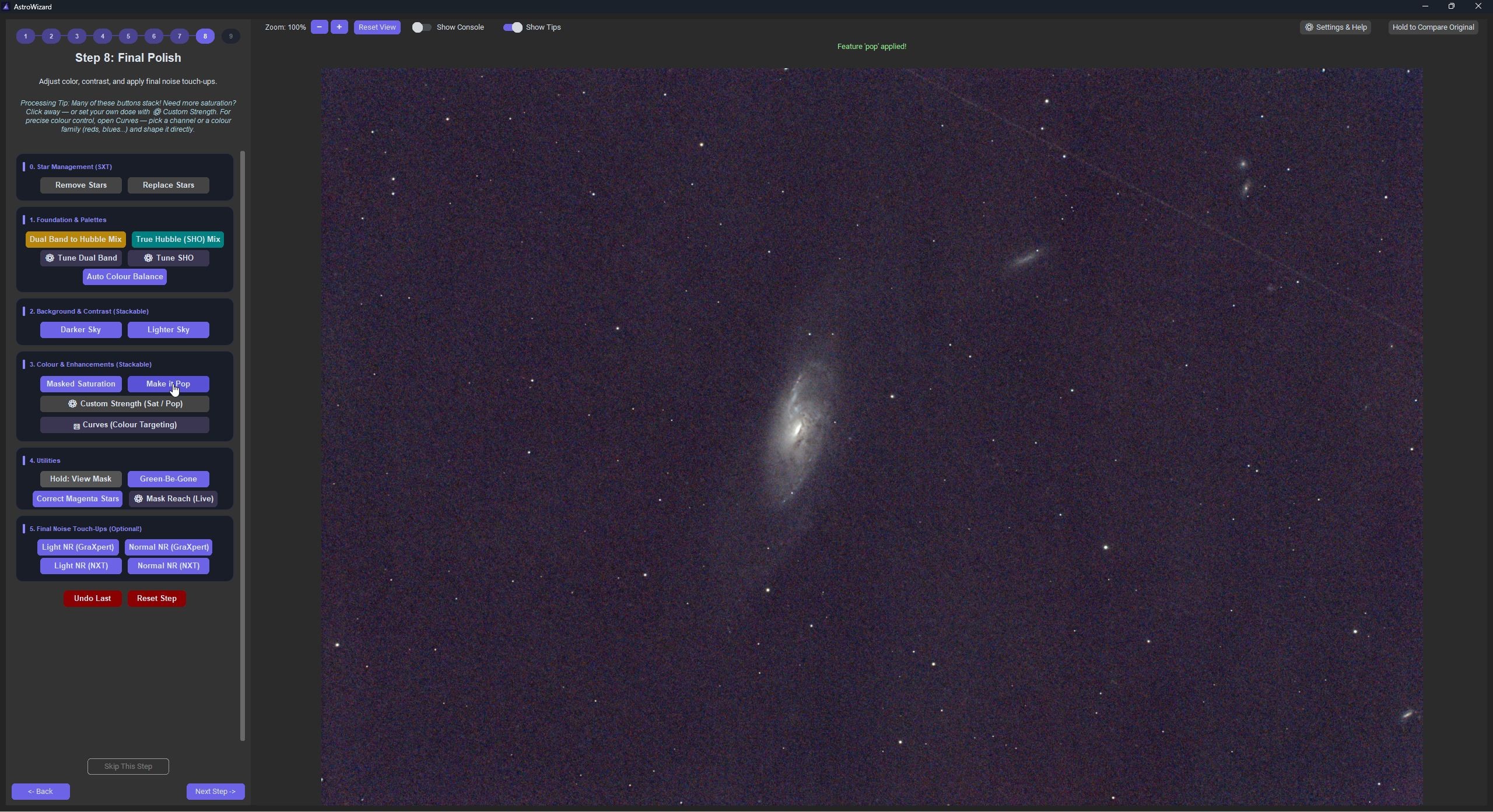

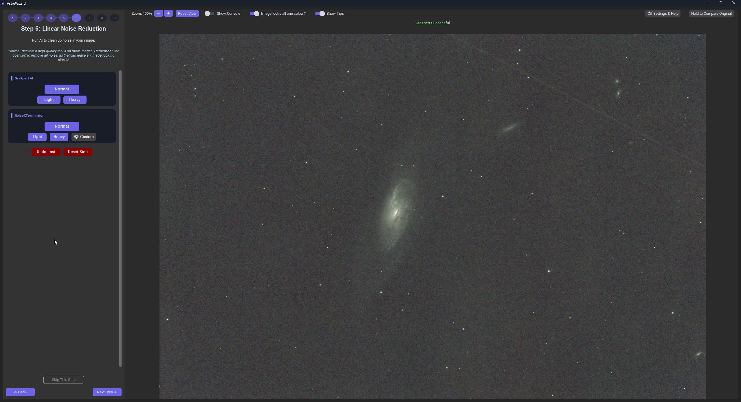

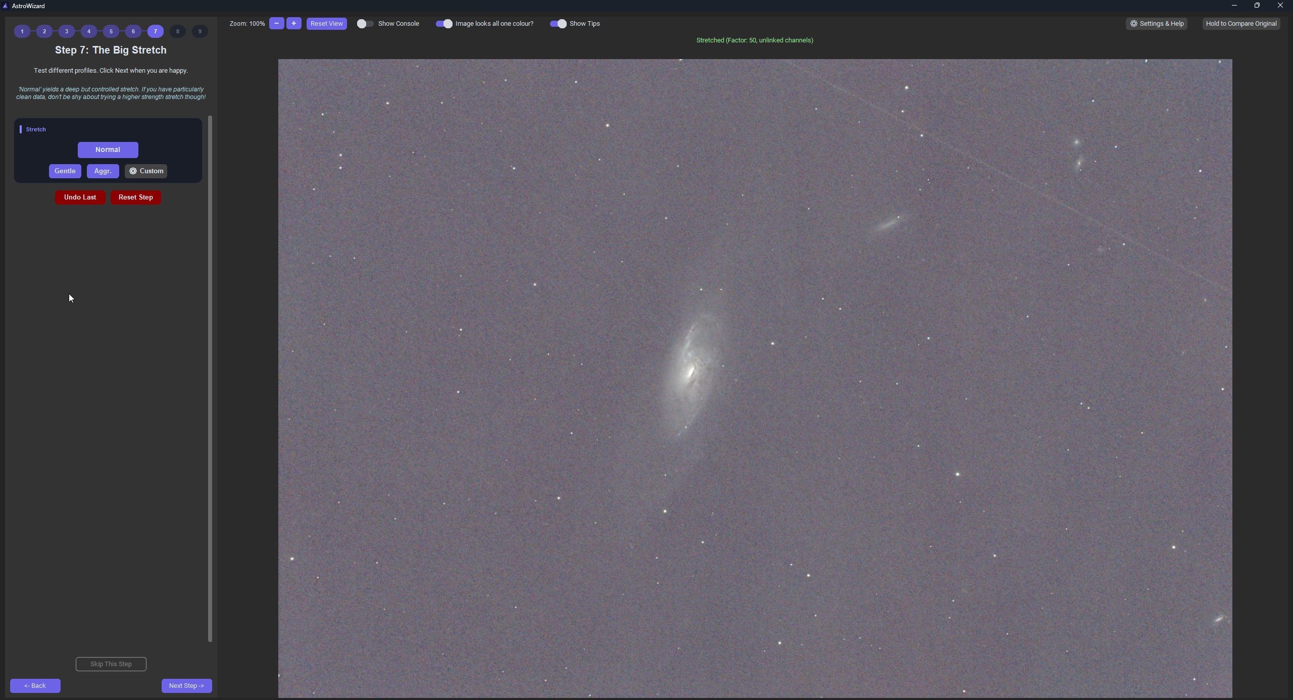

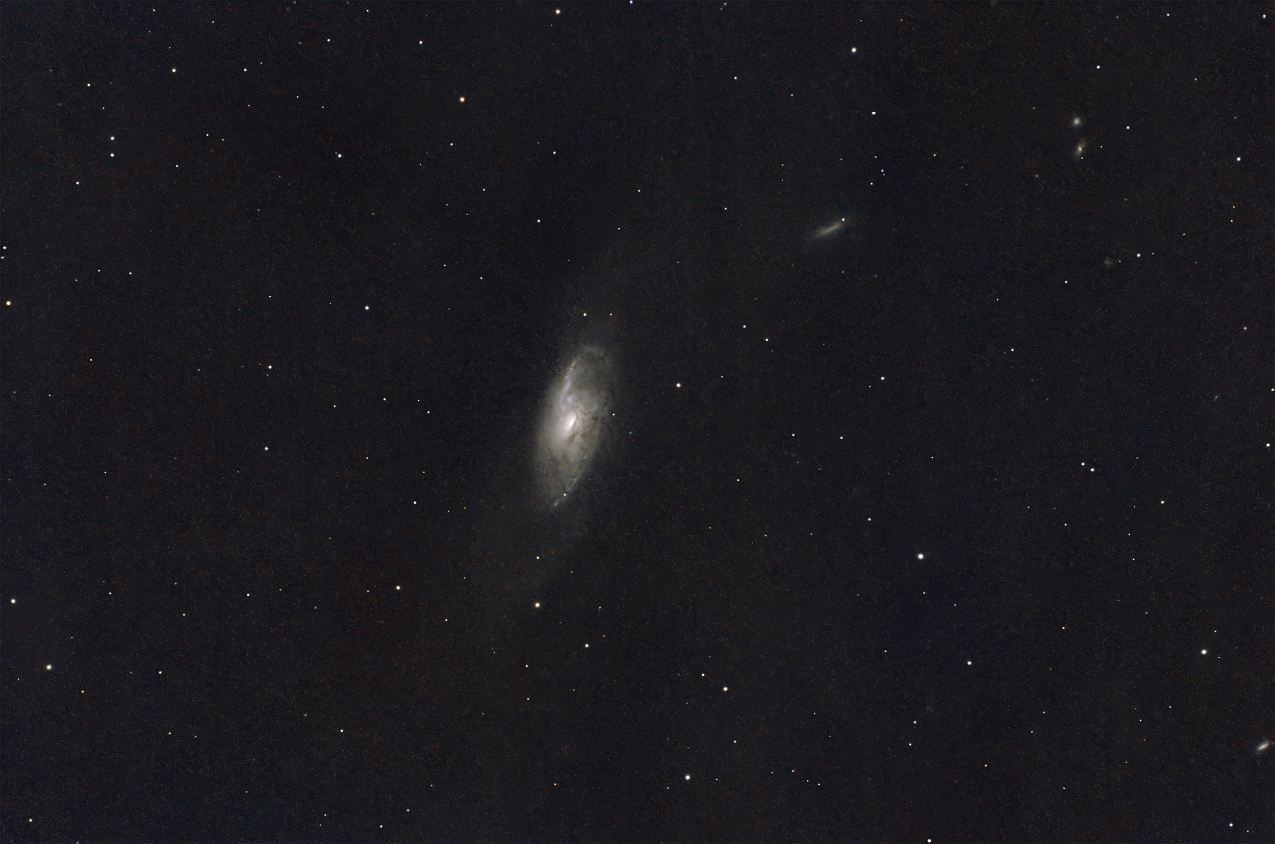

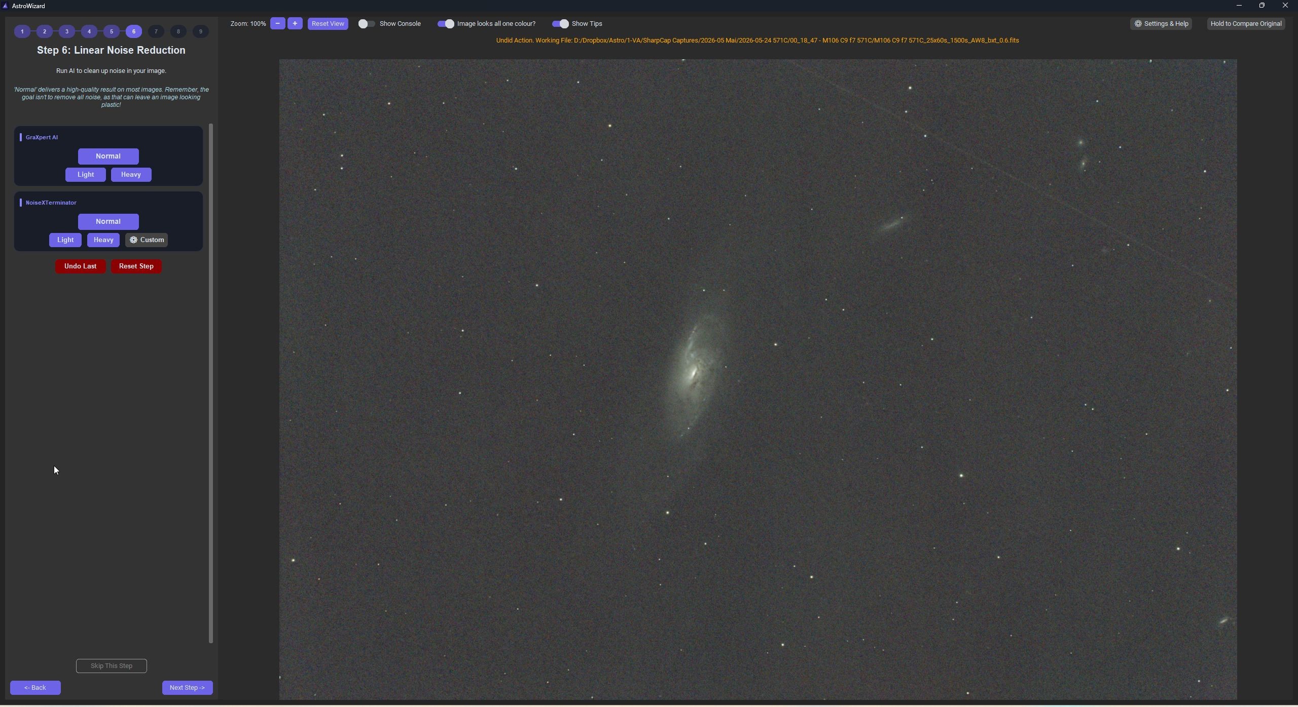

Upgrade du petit logiciel de Lukomatico, le "AstroWizard"... Bon, ça doit être "interne", car je ne note pas de différence par rapport à la 1ère version... Faut toujours empiler ailleurs (je pense que c'est fait pour les "smart telescope", qui sortent l'image prête à traiter).
Bon, j'essaie sur une image du mois de Mai : M106, prise avec la lune à 74% et à travers les nuages... Mode VA, quoi :P
Comme d'hab, avec le logiciel de Lukomatico, ça coince au moment de débruiter. NXT ne passe pas du tout (mais alors, pas DU TOUT) :mrgreen:
De base, c'était ça, l'image (un fits 32bits de sauvegarde SC, donc pas une image empilée dans Siril) :
Du coup, j'annule et je relance en hyper light... mais non... c'est moche !!
Donc, GraXpert, comme d'hab (mais je trouve que ça abime l'image plus que ça ne l'arrange)...
Je la garde quand même, me disant que ça serait peut-être mieux après la montée d'histo (optmiste !! :D ).
Eh bien... non :lol:
Après 1084 clics sur "Plus sombre, plus sombre", j'en arrive à ça...
Et je ne vois pas trop le moyen de virer l'excès de rouge...
Bref, je laisse tomber.
Je passe dans Siril, toujours sur la base du même fits 32bits de sauvegarde SC (satellites inclus, donc !) pour être égalitaire avec l'essai AstroWizard.
Donc, empilement dans Siril et le débruitage dans PS (vu que NXT merdouille aussi dans Siril, chez moi) :
2026-07-15 13_22_59-M106 C9 f7 571C_25x60s_1500s.tif @ 16,7% (RVB_16).jpg (76.62 Kio) Consulté 938 fois
C'est quand même plus propre !!
2026-07-15 13_23_23-M106 C9 f7 571C_25x60s_1500s.tif @ 16,7% (RVB_16) _.jpg (56.85 Kio) Consulté 938 fois
Après quelques corrections (vu que dans PS, on peut ;) adieu le satellite !), voilà la tête du fits de sauvegarde :
Pas grandiose, mais vues les conditions et le peu de temps d'intégration (25x60s), ça va (mieux qu'avec le truc de Lukomatico 8-) ).

Bon, après quelques soucis de démarrage ("sinon, ce ne serait pas de la vraie astro !" :P )... me voilà enfin posé sur M57, juste avant son passage du méridien (et sa disparition derrière la maison du voisin). Je tire dans une brêche entre les arbres ;-)
3x60s, avec la TS102 f/4.55 + QHY183C (sans filtre)

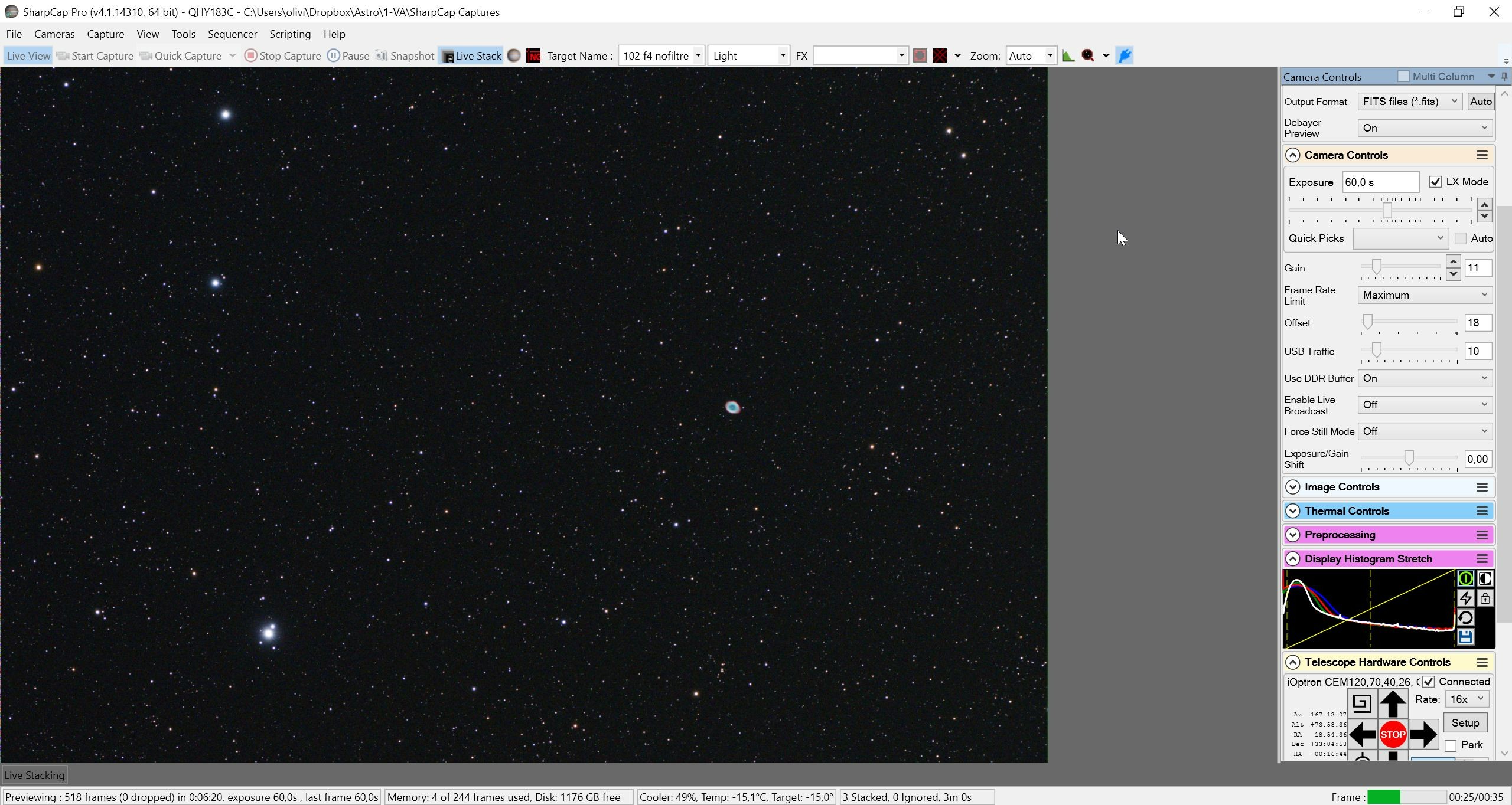

2026-07-25 00_18_13-SharpCap Pro (v4.1.14310, 64 bit) - QHY183C - C__Users_olivi_Dropbox_Astro_1-VA_.jpg

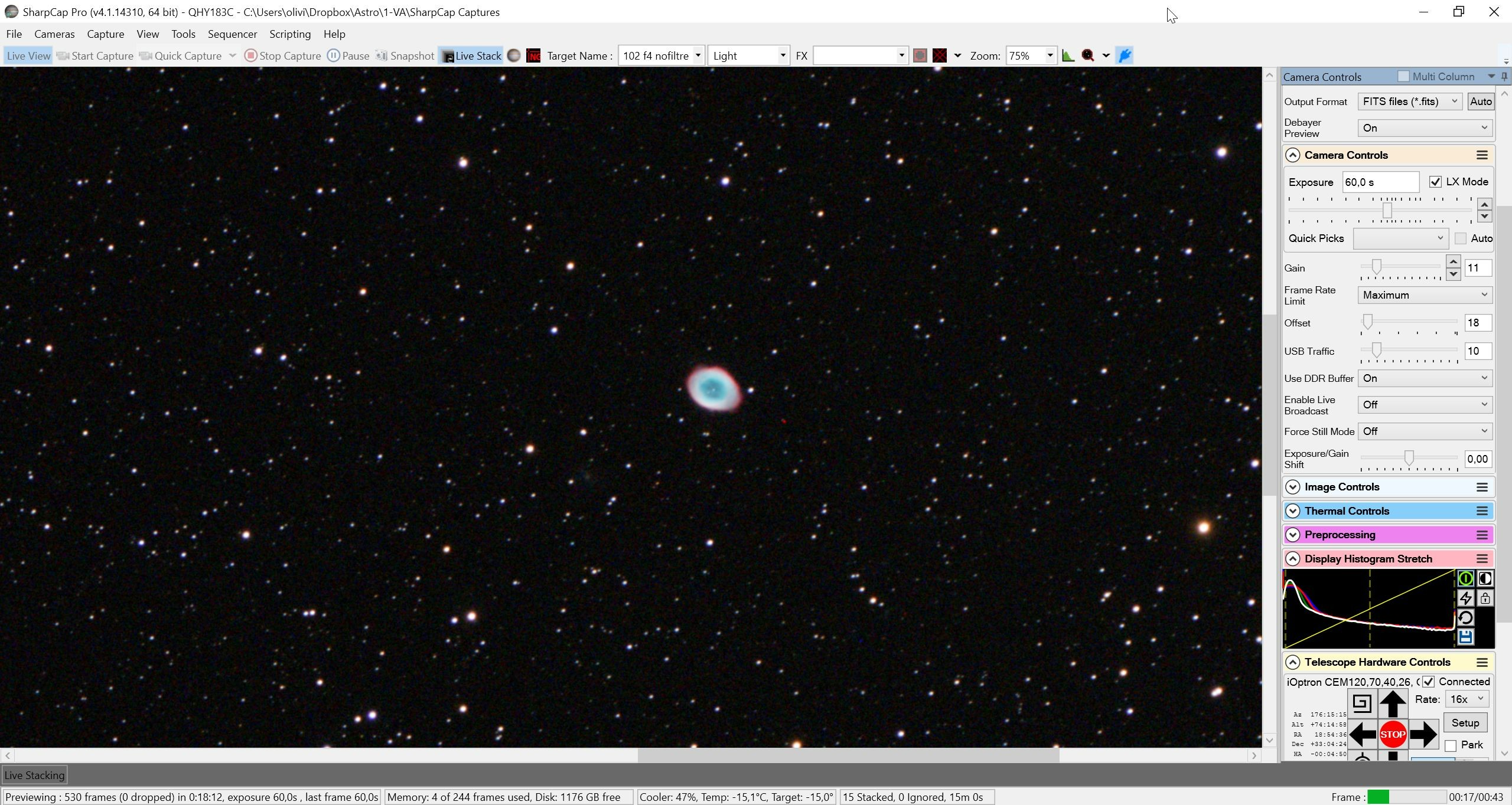

Ici aussi, ciel clair ! Mais les trucs intéressants sont encore peu visibles de chez moi, donc "mode VA" tranquille, avec ce que je trouve ;)
J'avais 2 câbles USB de 15m et je ne savais plus lequel était le bon... Forcément, j'ai pris le mauvais : monture, etc. tout passait... sauf la caméra... Résultat, des poses à rallonge (ça ne termine pas) et comme j'étais en train de pivoter la monture avec la commande de SC "prévue pour", il a perdu la cam, perdu la position, et envoyé sans que je ne puisse rien faire (bouton STOP inactif) la lunette à l'envers contre le pied de la monture !!!! Juste eu le temps de trouver la prise dans le noir et tout débrancher avant la cata...
Et bien sûr, au redémarrage, le "point zéro" de la monture était perdu (ça partait à fond dans l'autre sens, re-cata !!!)... Puis ensuite, c'était la cam qui avait pris un choc avec toutes ces interruptions (prise courant tirée !) et elle ne voulait plus fonctionner non plus.
Bref, on éteint tout, on redémarre... et tout reprend tranquille - faut pas s'affoler, c'est de l'astro 8-)
Maintenant, tout va bien !
15x60s, zoom 75% (!!)
2026-07-25 00_30_05-SharpCap Pro (v4.1.14310, 64 bit) - QHY183C - C__Users_olivi_Dropbox_Astro_1-VA_.jpg

Guidage catastrophique... pourtant la MES était bonne ("Excellente", 02 et 03")... ça doit secouer là-haut, et j'imagine que la lune n'est pas loin en plus (basse, derrière les maisons, chez moi).
18x60s (ça ne passait plus : méridien !)

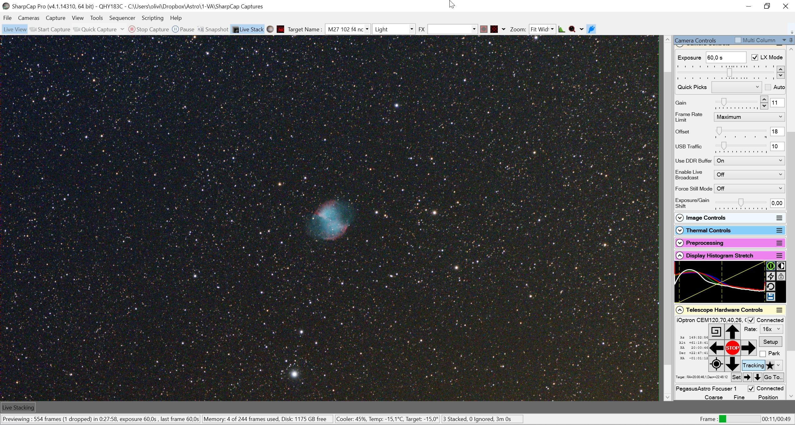

Un coup d'oeil à M27... mais vraiment vite fait, car dans un creux de toits...
2026-07-25 00_38_09-Stellarium 26.1.jpg (49.13 Kio) Consulté 752 fois
M'en fiche, elle est bien belle quand même ! :P
3x60s

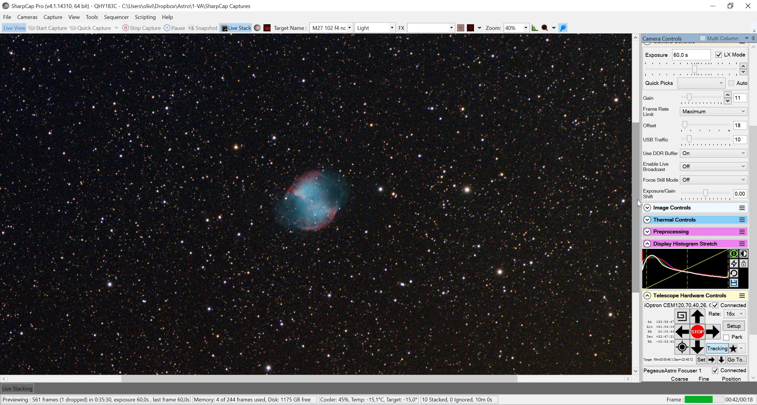

Message par Olivier-Fantasy » 25 juil. 2026, 00:48
Guidage apocalyptique !!!! J'ai rarement vu ça !! Soit un truc débloque avec la monture (suite au choc qu'elle s'est prise tout à l'heure : elle a bien couinait 10s le temps que j'arrive à la couper)... soit le ciel est pourri (faut dire, entre les toits...). En plus, je vois des voiles nuageux passer dans PHD2... donc, le ciel n'est pas si clair que ça - du moins, là où je vise !
10x60s, zoom 40%
Cela me rappelle mes débuts en VA : toutes ces étoiles, le gros gradient couleur lune, les étoiles un peu en vrac... aaaah ! :D
