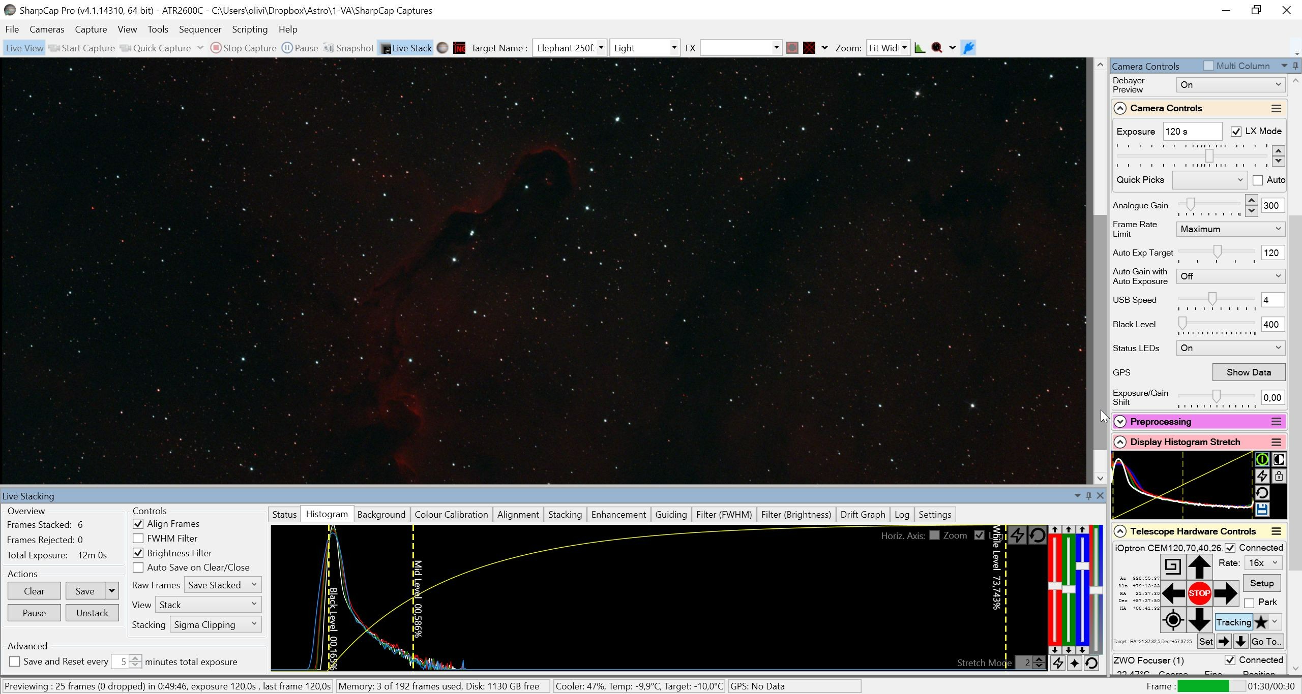

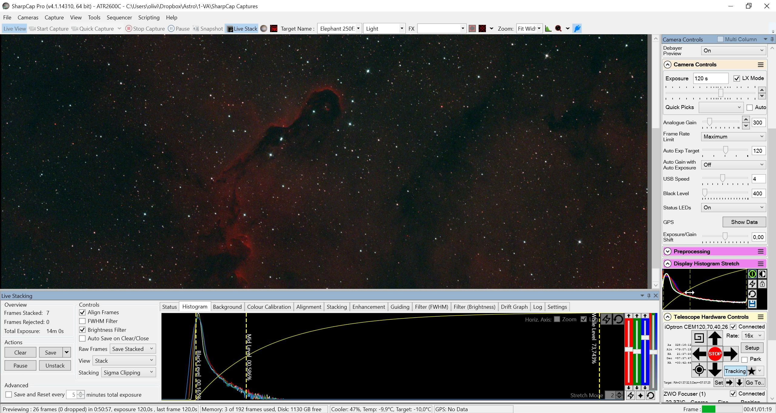

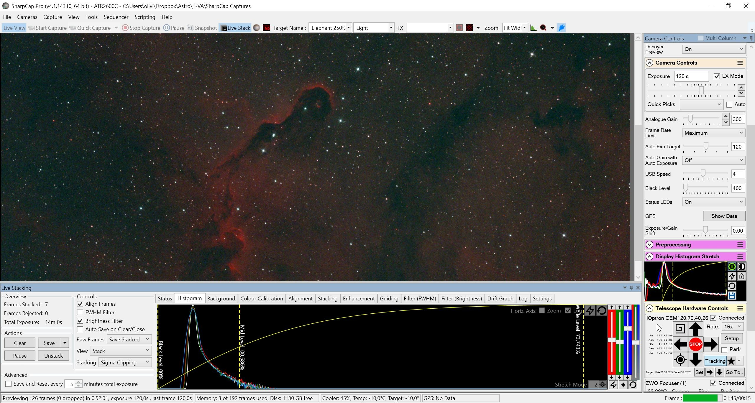

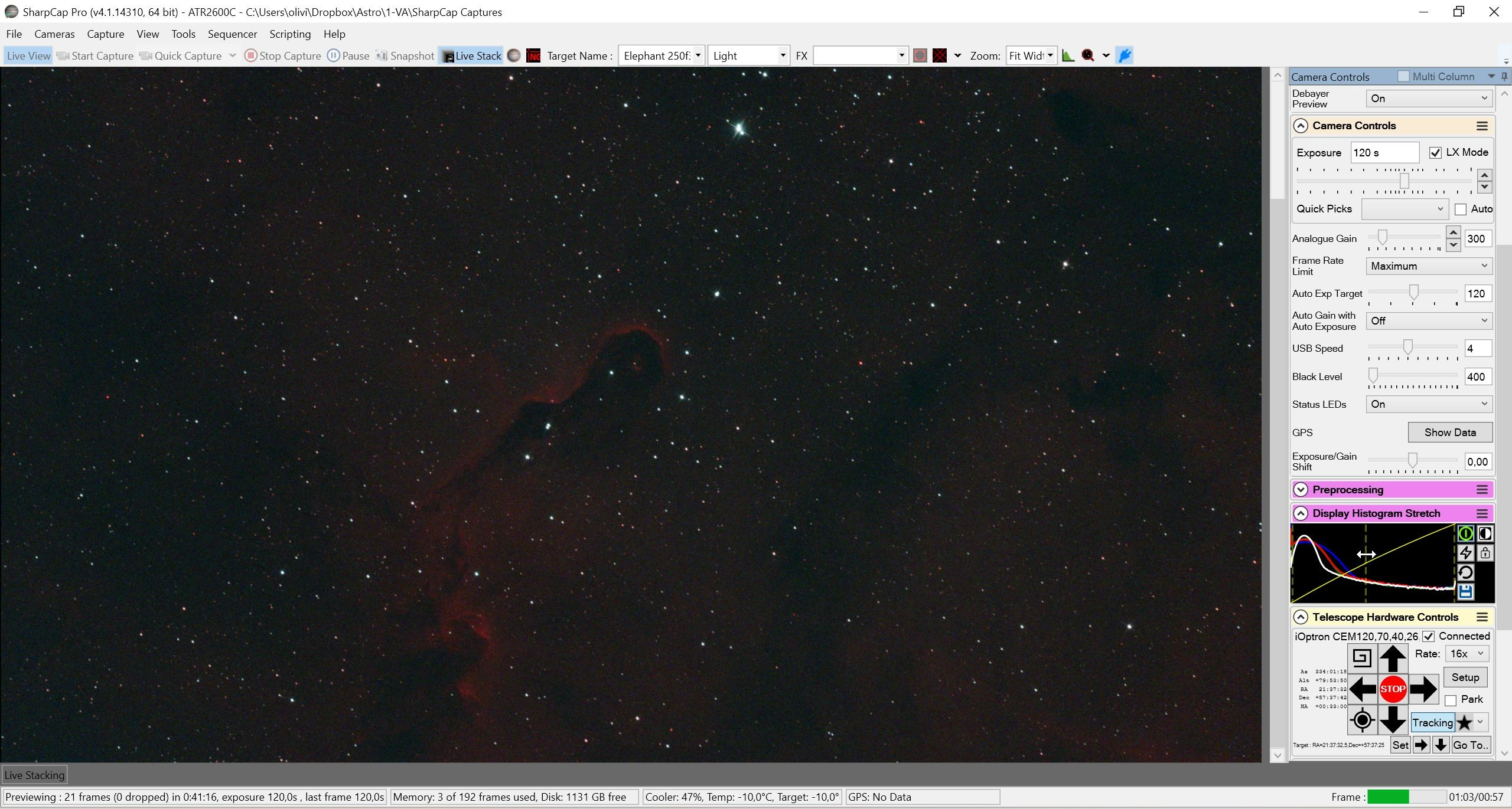

Histogramme en "Toutotomatik"... C'est sombre :
En remontant le mini-histo... un peu mieux :
On remet le black level du grand histo tout à gauche... et on clique sur l'éclair du mini-histo :
Ah ben voilà !!
Je trouvais les images de la 571 toujours sombres - depuis que je l'ai... Je pensais que ça venait du C9 (à f/7) ou de la TS140 (à f/6.5 ou 5.2)... et que passer à f/3.8 règlerait l'affaire. Mais non, c'est toujours sombre.
En fait, avec la 571, on ne peut pas rester au stade 1 de la méthode "Toutotomatik" pour régler l'histo... il faut vraiment passer au stade 2 :
C'est carrément mieux !

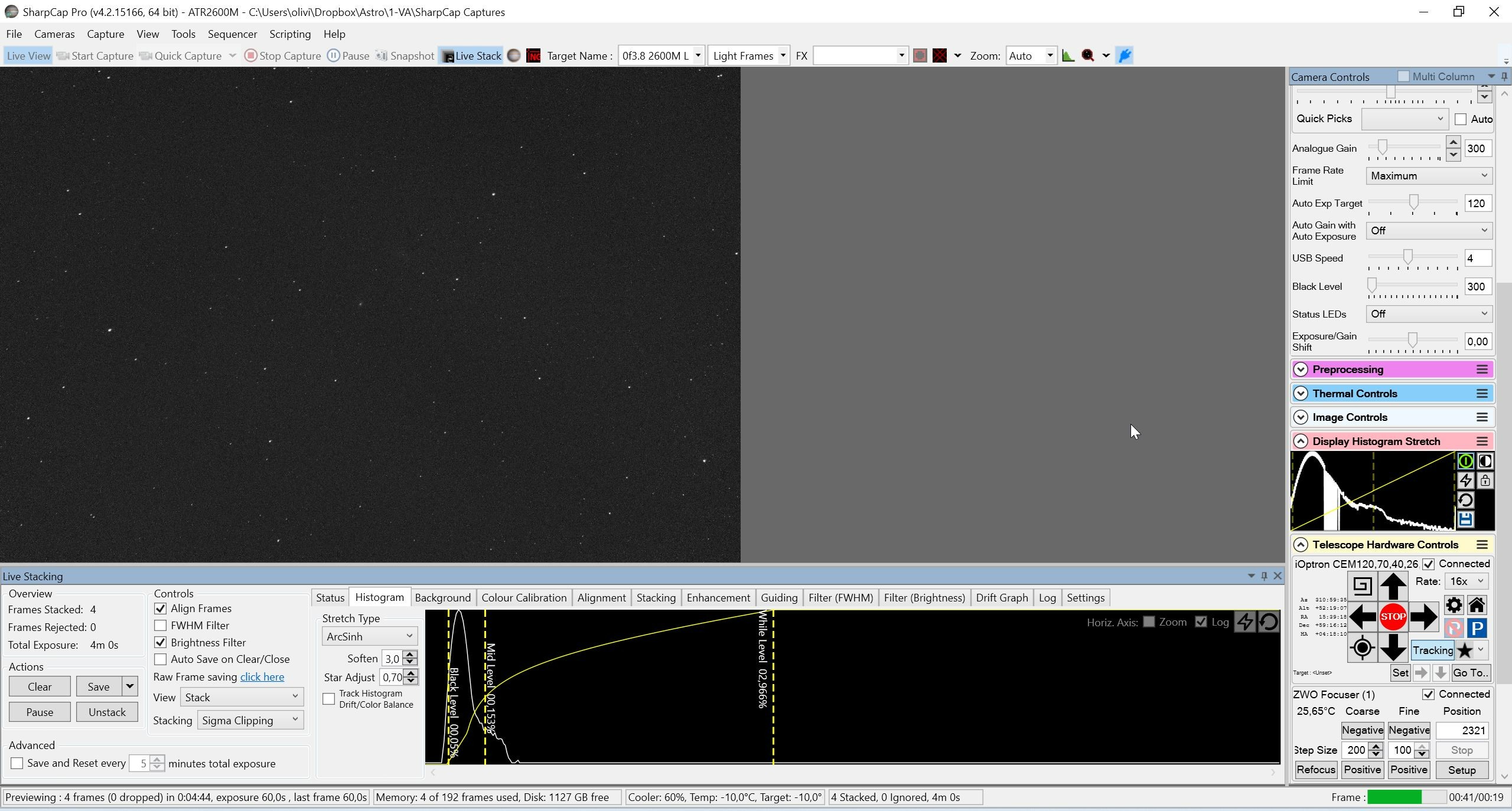

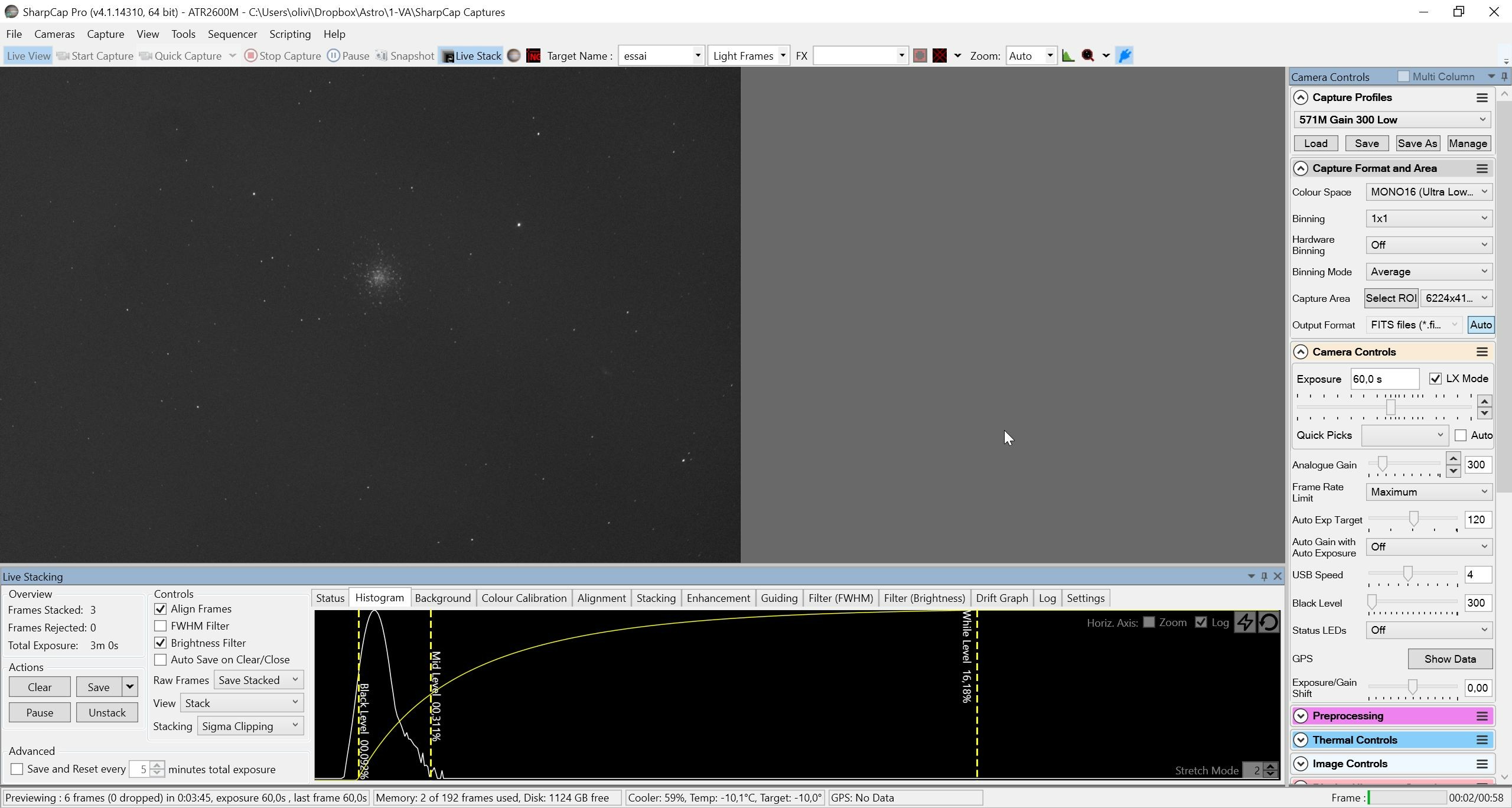

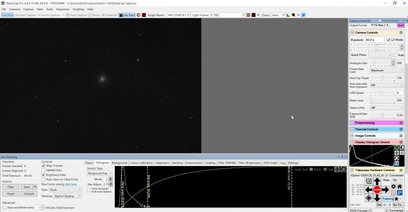

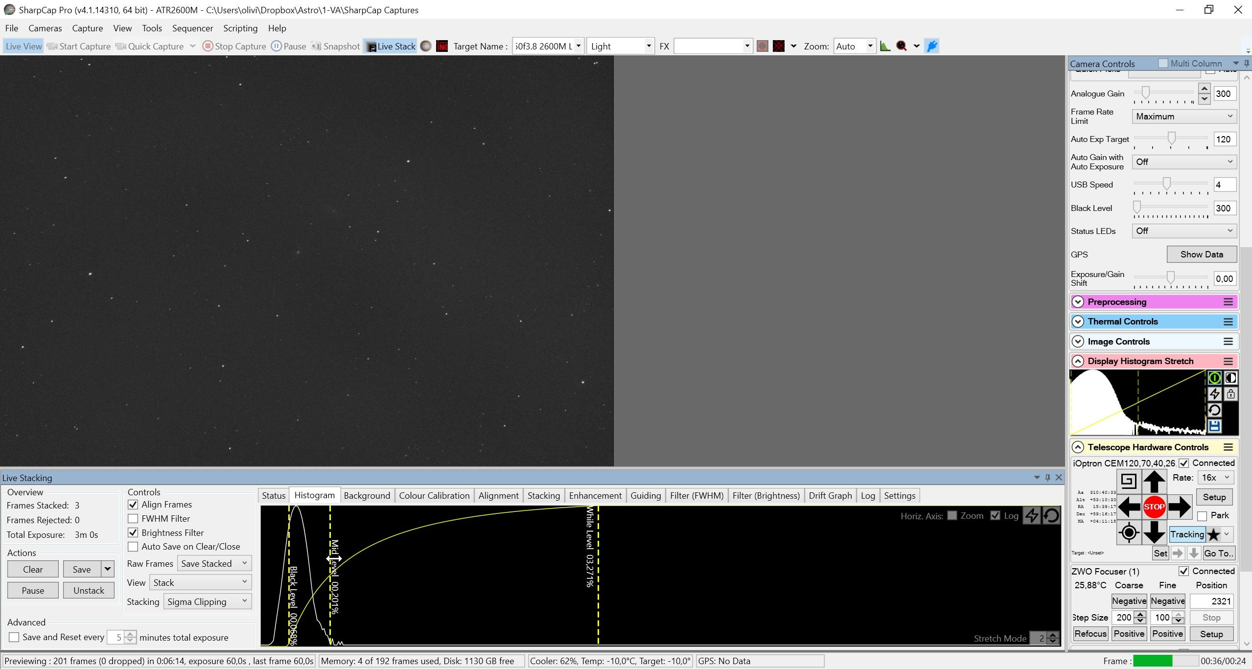

Miracle, un soir de ciel clair de plus ? Pas prévu du tout : cool, que je me dis, je vais pouvoir essayer la cam mono !
C'était sans compter sur la scoumoune qui revient... Enfin, la suite... "Pourquoi j'ai cliqué sur cette censuré de mlkhsdfmk de mslkdjg de "Color Calibration" ????"
Maintenant, SC ne fonctionne plus en mono... Ben oui, il ne peut pas "calibrer la couleur", donc la fonction est désactivée... sauf qu'il est bloqué sur un réglage où l'écran est quasi noir !!!!
Bon, obligé de passer sur la beta 4.2 pour que le bazar refonctionne !!! (je n'avais que ça à faire... moi qui espérais cibler le trio de petites galaxies au coin du mur, avant qu'elles ne disparaissent jusqu'à l'année prochaine)...
Donc, je charge 4.2 assez vite heureusement, mais... ben ça ne change rien !!!!
Sur "auto", c'est mort, ça reste noir... et à la main, impossible de faire sortir les galaxies... Bref, ces c... ont flingué SC !!!! Merci les mecs... Plus qu'à aller gueuler sur le forum SC, mais moi qui avait installé la cam mono, rééquilibré le bazar, etc. je n'ai plus qu'à fermer et aller faire autre chose, ou tout redémonter pour remettre la cam couleur
Pour dire l'étendue de la cata : ça c'est M13, histo plein pot... !!!!!!!!! Je suis dégoûté !!!
