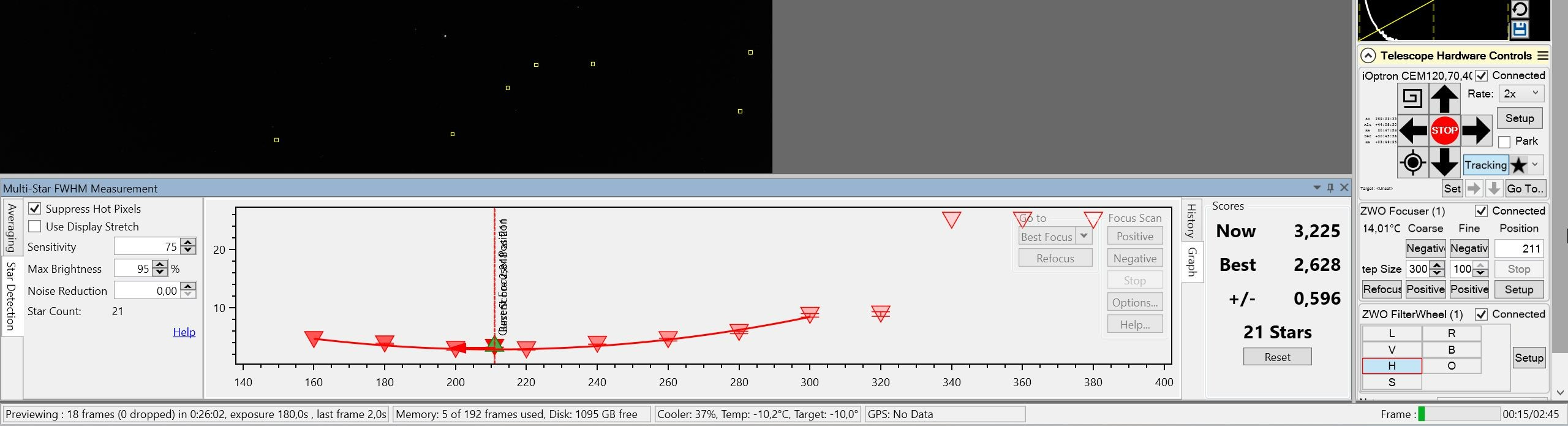

Message par Olivier-Fantasy » il y a 49 minutes

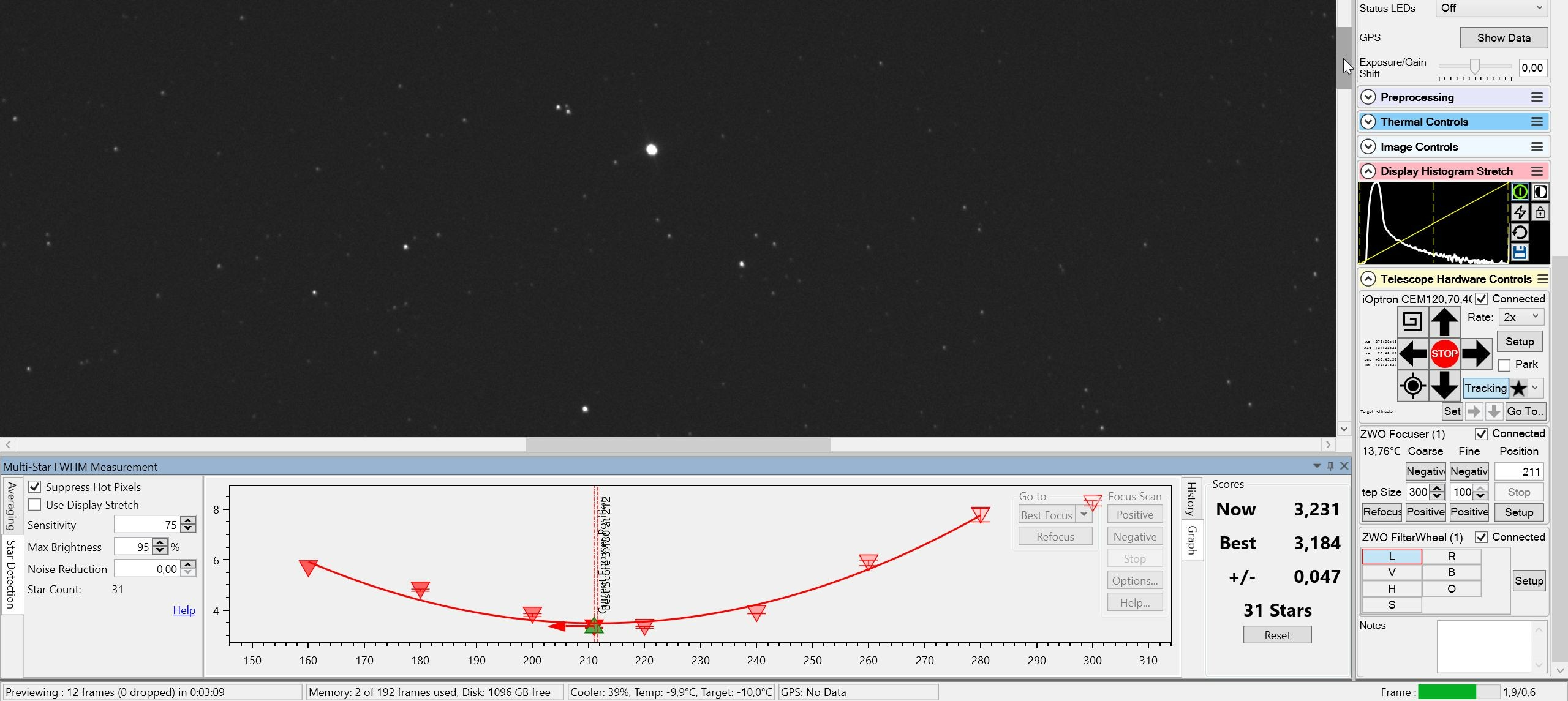

Bon, MAP re-refaite, car les étoiles étaient floues !!! En fait, j'ai fait la MAP sur le filtre L... puis j'ai imagé sur le Ha, pensant que la MAP serait identique (elle l'était avec le Maxfield)... Mais pas sûr du tout que ce soit pareil avec le Nexus ! En tous cas, là c'était flou ! D'où les +5" de FWHM, tu m'étonnes !! :P
Bref, MAP refaite mais direct avec le filtre Ha, et je me retrouve à 211 au lieu de 256... Je relance, on verra si la FWHM est meilleure cette fois !
2x180s (relancé car 1ère image foireuse, etc. et la nébuleuse qui continue de descendre... Heureusement que c'est du VA, car pas le soir pour faire "une image")
2026-10-28 23_14_34-SharpCap Pro (v4.1.14310, 64 bit) - ATR2600M - C__Users_olivi_Dropbox_Astro_1-VA.jpg

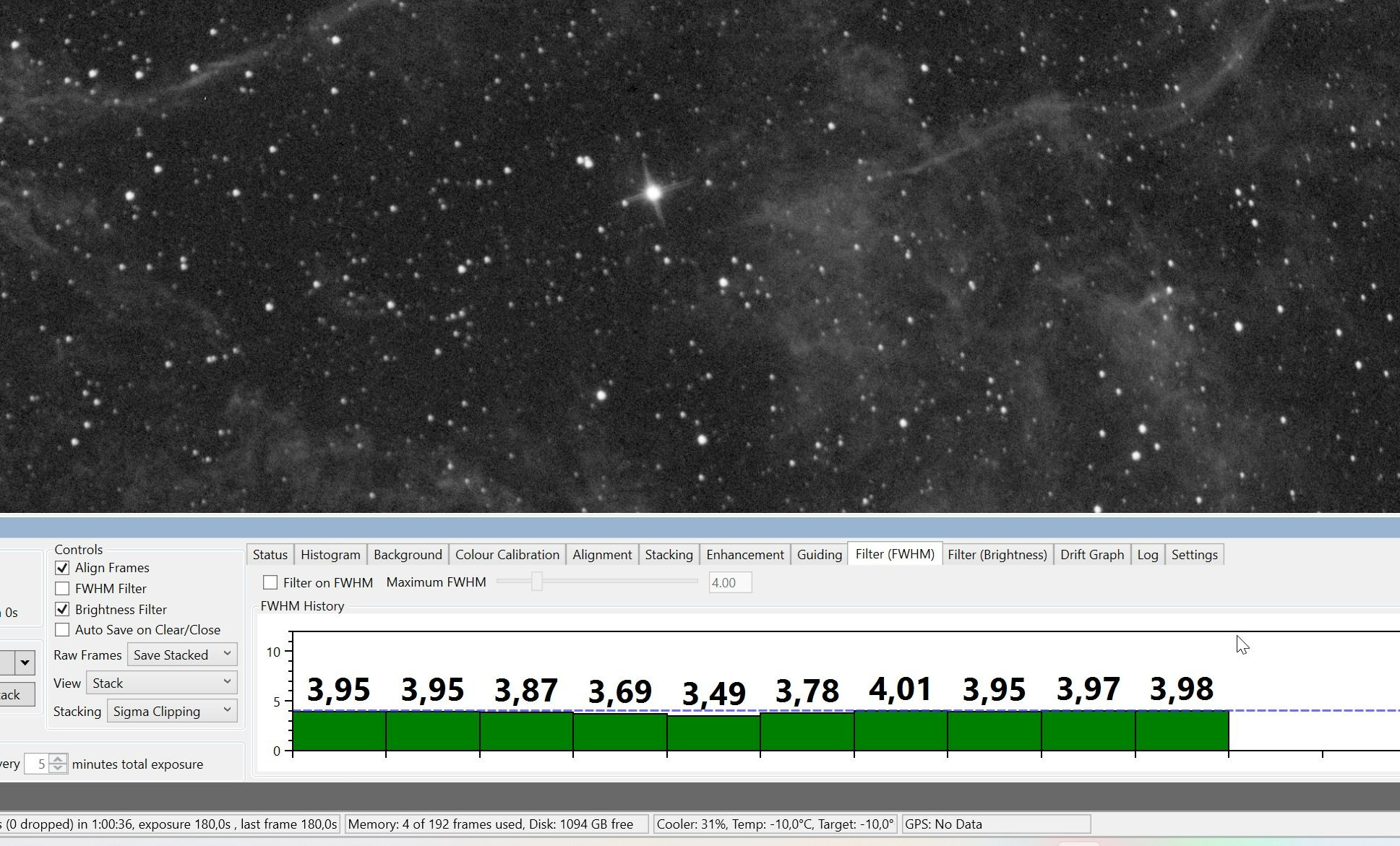

La FWHM est passée de 5" à... moins de 3.95" ! Ah, quand même ! :P

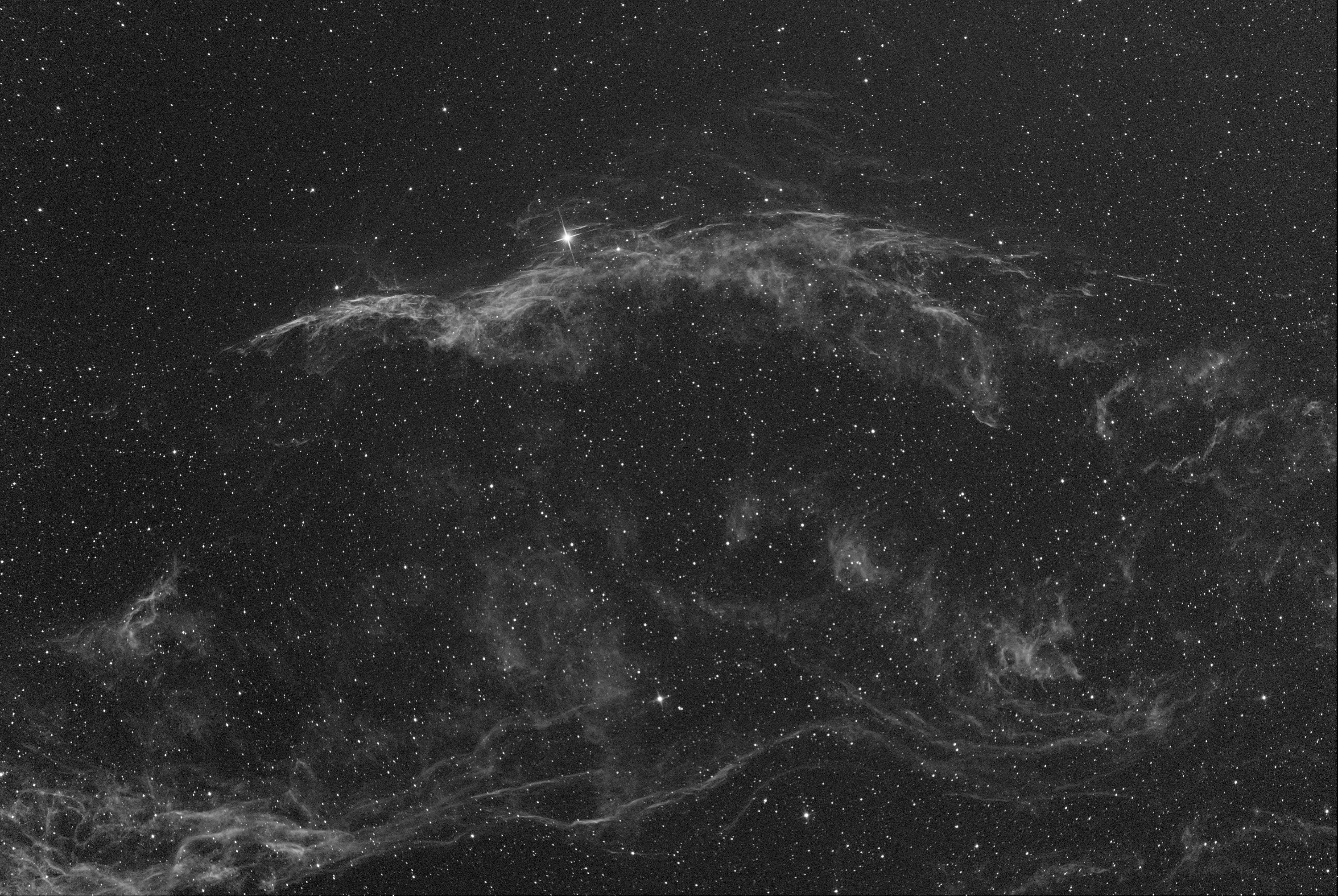

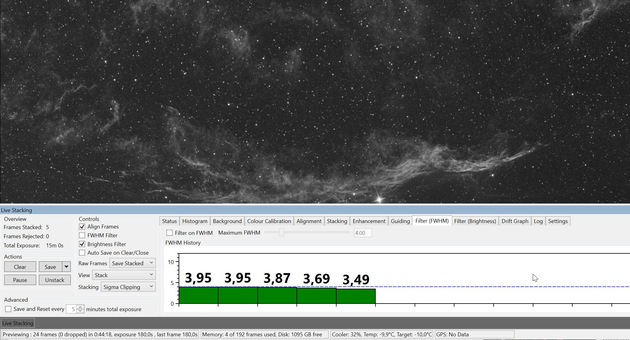

Le Cygne en 10x180s (30mn) ...et c'est encore flou !!!
Bon, je ne sais pas pourquoi la MAP ne tient pas, si je la foire de base ou si quelque chose glisse... Enfin, pour ce soir, mode VA, ça va bien, mais faudra que je vois ça...

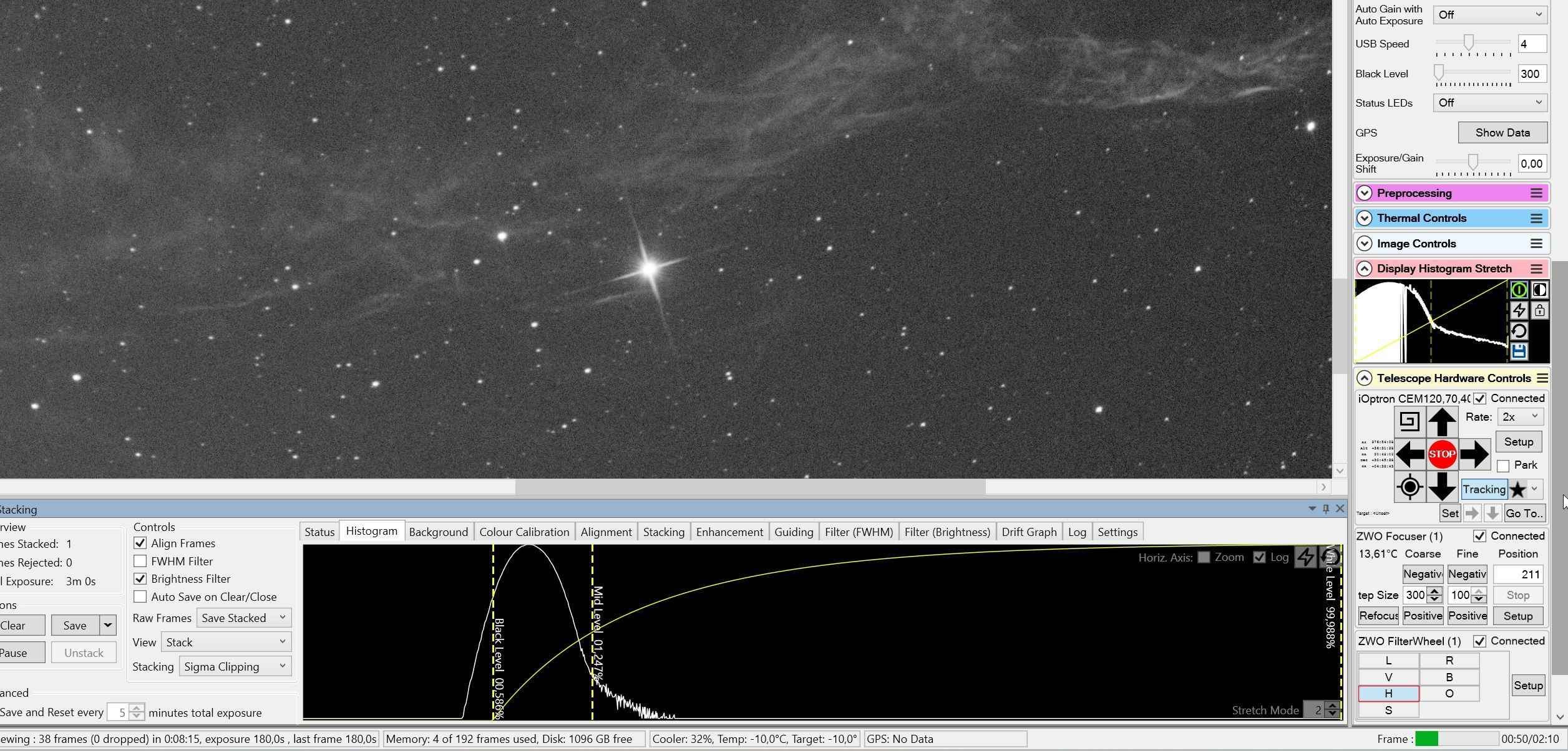

Juste une image pour voir si les étoiles sont nettes en Ha (avec la MAP faite en L)... Ça ne devrait pas, vu que c'était flou à 211 en Ha, il y a 5mn de ça.. et que je suis à nouveau à 211, MAP refaite...
Bon... :doh: ça parait net... et pourtant la MAP est au même endroit... BREF !!! Je verrai ça un autre soir ! :P

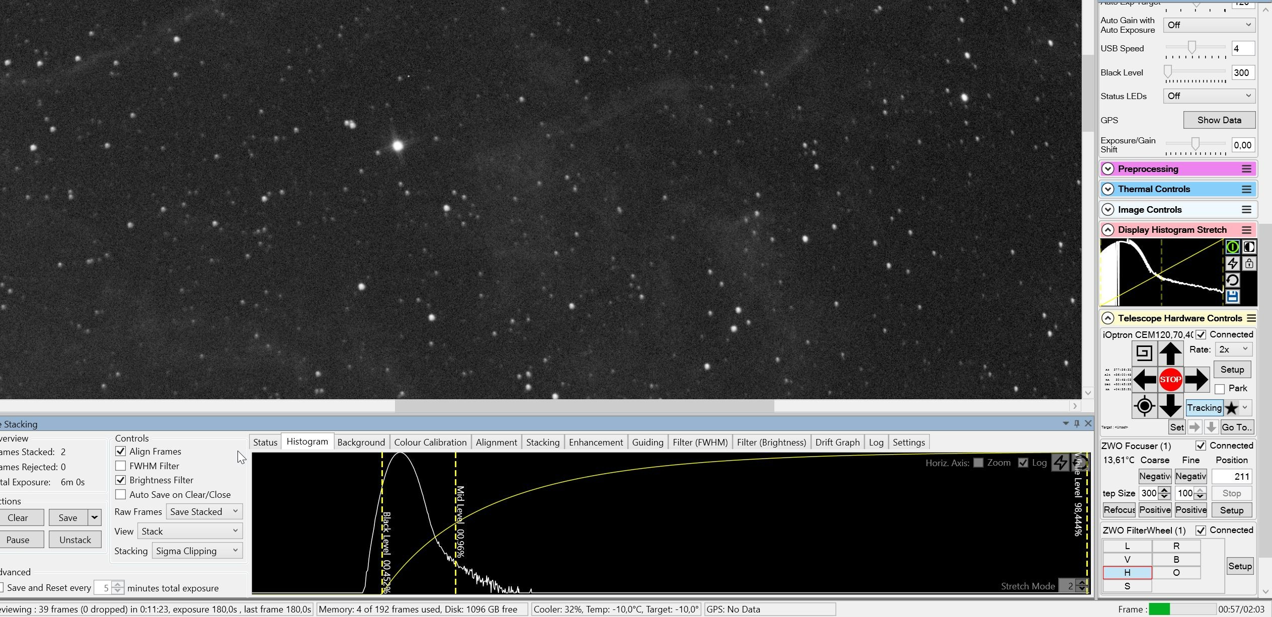

PS : possible que l'étoile de ma 1ère copie d'écran ci-dessus soit une étoile double, car toutes les étoiles ont une branche unique et bien droite, sauf celle-ci qui a une double aigrette, ce qui m'a fait croire que la MAP n'était pas bonne :
2026-10-28 23_45_40-SharpCap Pro (v4.1.14310, 64 bit) - ATR2600M - C__Users_olivi_Dropbox_Astro_1-VA.jpg
Affaire à suivre ;)
