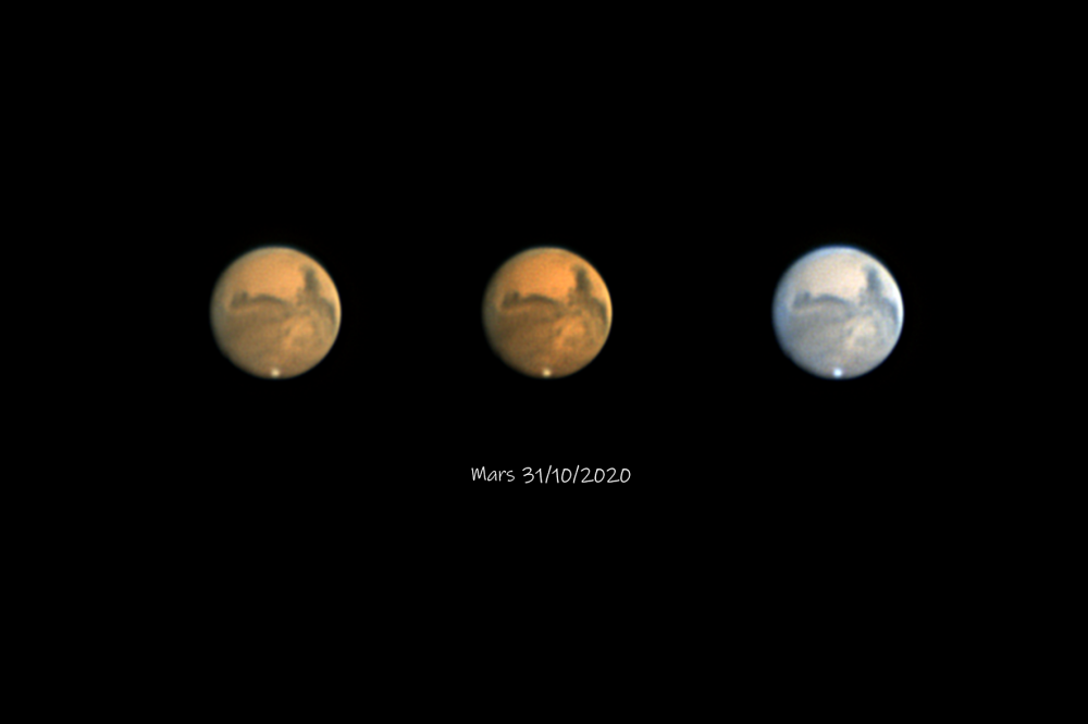

Avec 30s de video (10%) je ne suis pas convaincu de l'utilité de la dérotation. Mais je ne suis pas pratiquant :mrgreen:
Dans Astrosurface on peut réduire le bruit après les ondelettes
Les images sont suffisamment bonnes (même excellentes). A mon humble avis on a autant de détails visibles à gauche qu'à droite
Le CP & Planétaire de Lavinch31
Message par Lavinch31 » 01 nov. 2020, 18:53
Pour avoir un avant apres Winjupos il faut comparer avec cette planche : download/file.php?id=21514&t=1
c'est moins bruité apres passage sous winjupos meme si effectivement un coup d'ondelettes sous Astro surface aurait peut etre donné la même chose ... à comparer .
Le problème avec les ondelettes sur Mars c'est que ça te fais perdre rapidement les détails . Il faut appliquer un traitement plus que léger .
la différence gauche droite c'est juste une dérotation d'images "dé-rotationnées" :lol:

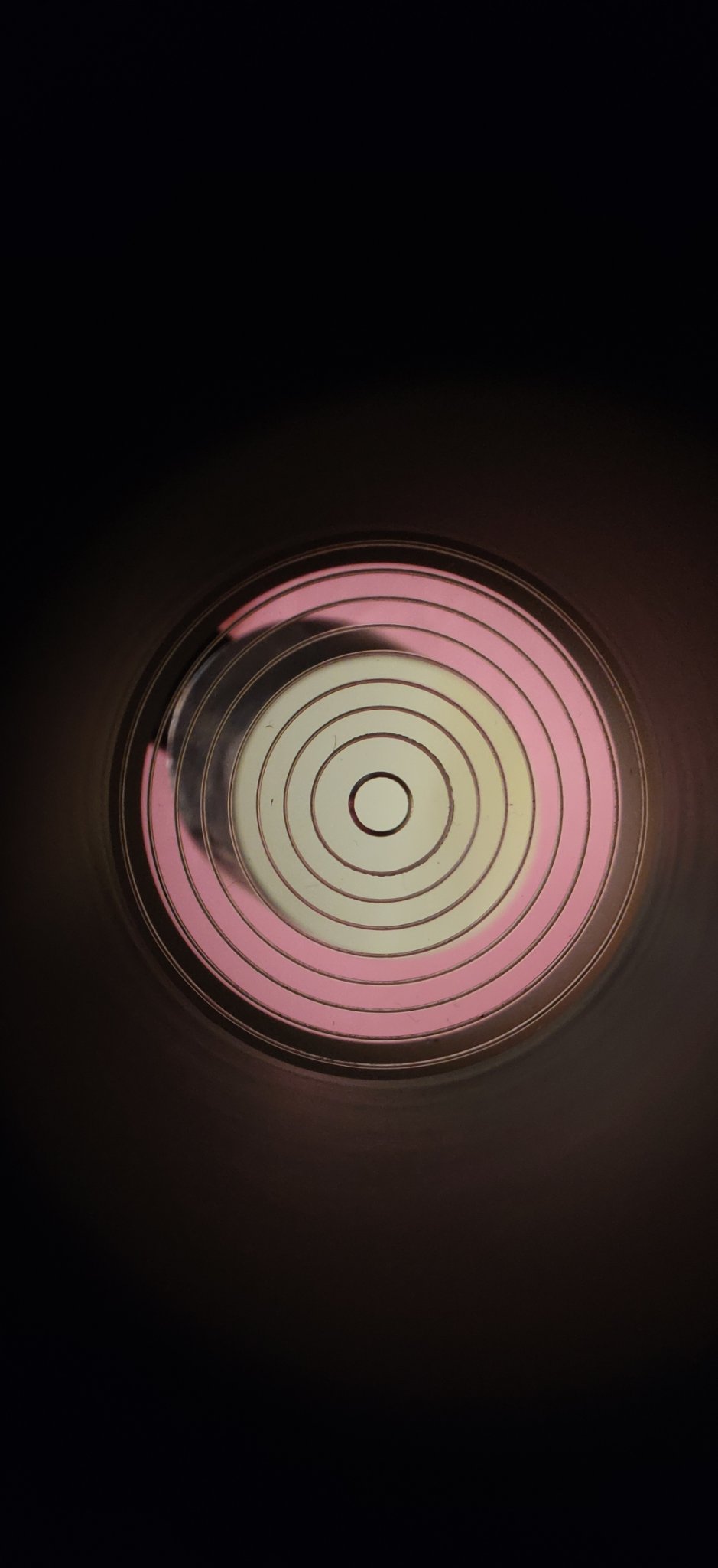

lundi je recois un Concenter 2" de chez TS optics ainsi qu'un kit FarPoint . J'espere pouvoir ameliorer l'alignement optique et la collimation de mon panzer
Avant :roll: :
Maintenant 8-) :
( le jeu dans le P.O m'empêche de faire mieux )

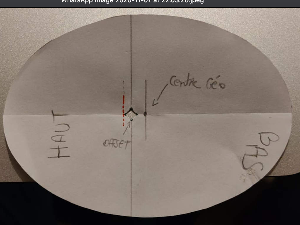

lorsque mon secondaire est remonté à fond , le faisceau se trouve au niveau du trait rouge ( 8 mm du centre géométrique du miroir)
mon offset théorique est de 4,98mm ( petit axe du miroir = 70mm)
le laser à un peu de jeu dans le P.0 .. (je peux atteindre l'autre extrémité du losange en le bougeant :D ) ,on va donc considérer que le secondaire de mon dobson chinois a été parfaitement positionné. ;)
la manip fût tout de même plaisante. C'est toujours interessant de comprendre tout en manipulant . Et j'en ai profité pour nettoyer le secondaire :ninja:

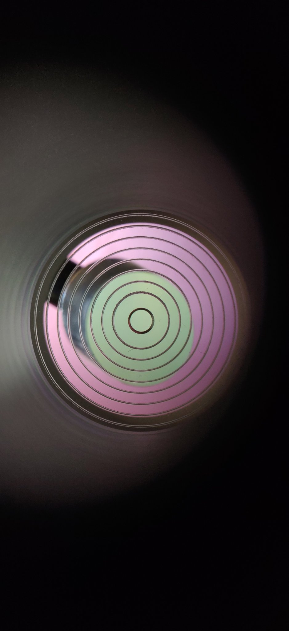

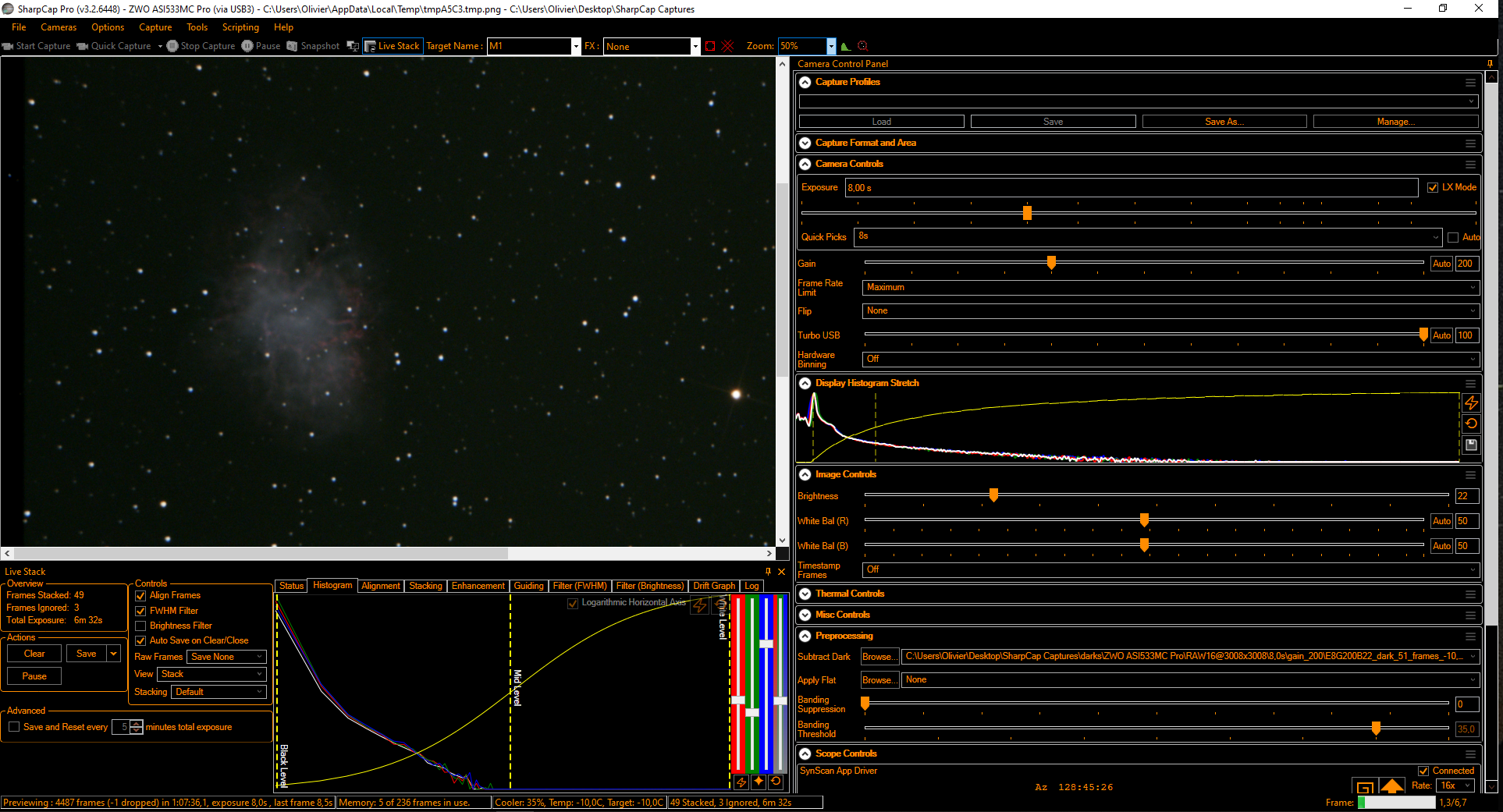

Message par Lavinch31 » 07 nov. 2020, 22:44
bon avec le Concenter j'ai mon offset théorique pile dans l'axe du P.O ... que demande le peuple :closedeyes:

Le concentrer permet de vérifier le centrage du secondaire si je comprends bien? Par contre qu'en est-il du réglage du primaire ? Ça marche comment ?
Message par Lavinch31 » 09 nov. 2020, 00:06
Je l'ai surtout acheté pour l'orientation et centrage de secondaire oui . Tu peux t'en servir comme œilleton pour la suite de la collimation mais pas encore expérimenté.... Certains arrivent a faire la même chose avec un simple œilleton ou cheshire , perso j'suis pas à l'aise . Le Concenter ne laisse place à aucun doute, c'est précis, efficace et rapide .

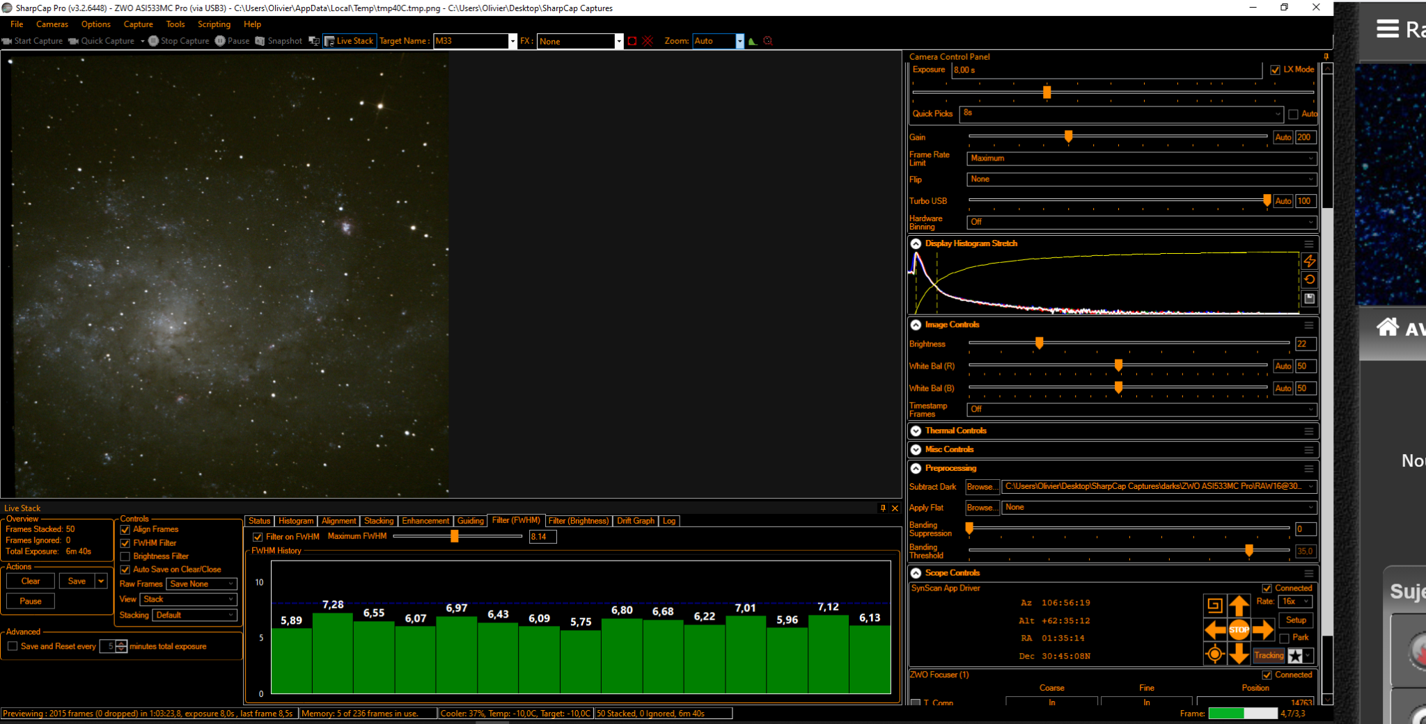

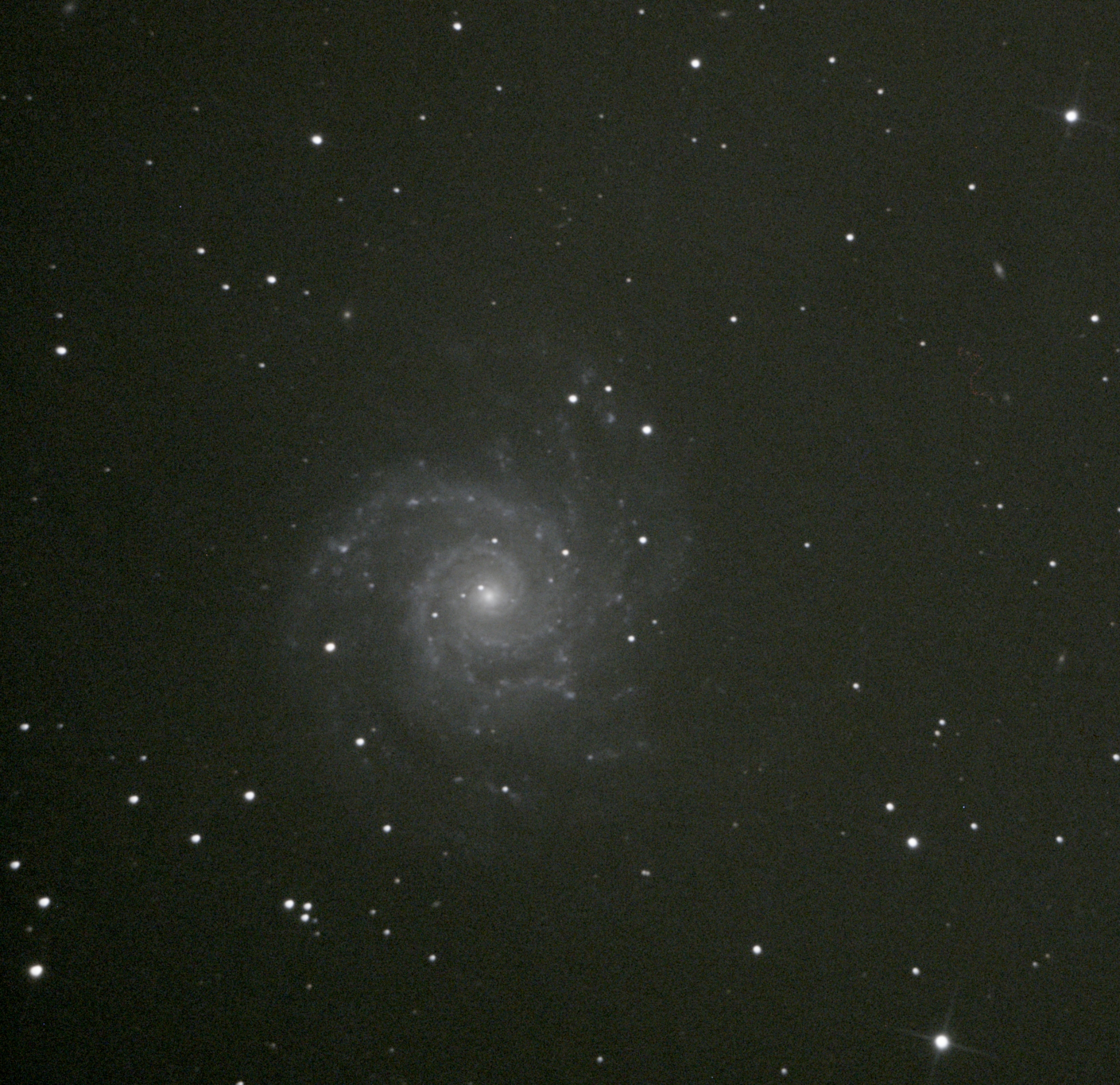

Message par Lavinch31 » 10 nov. 2020, 20:57
Ce soir on stack :dance:
M74 save as seen
Durée: 10 min
Expo: 8s
Gain: 200

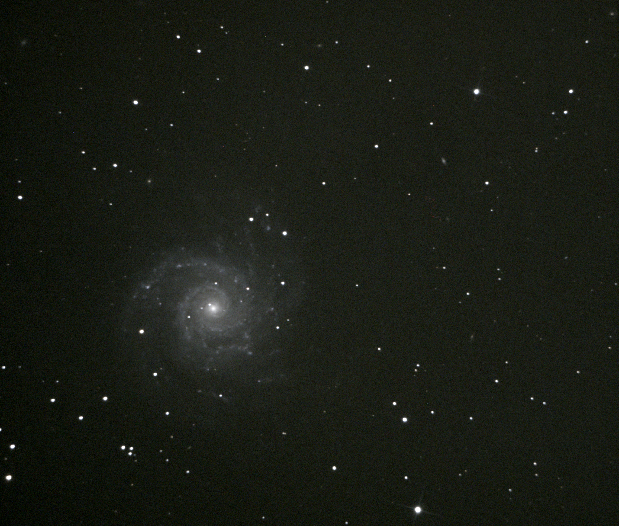

Message par Lavinch31 » 10 nov. 2020, 21:06
M33 6 min

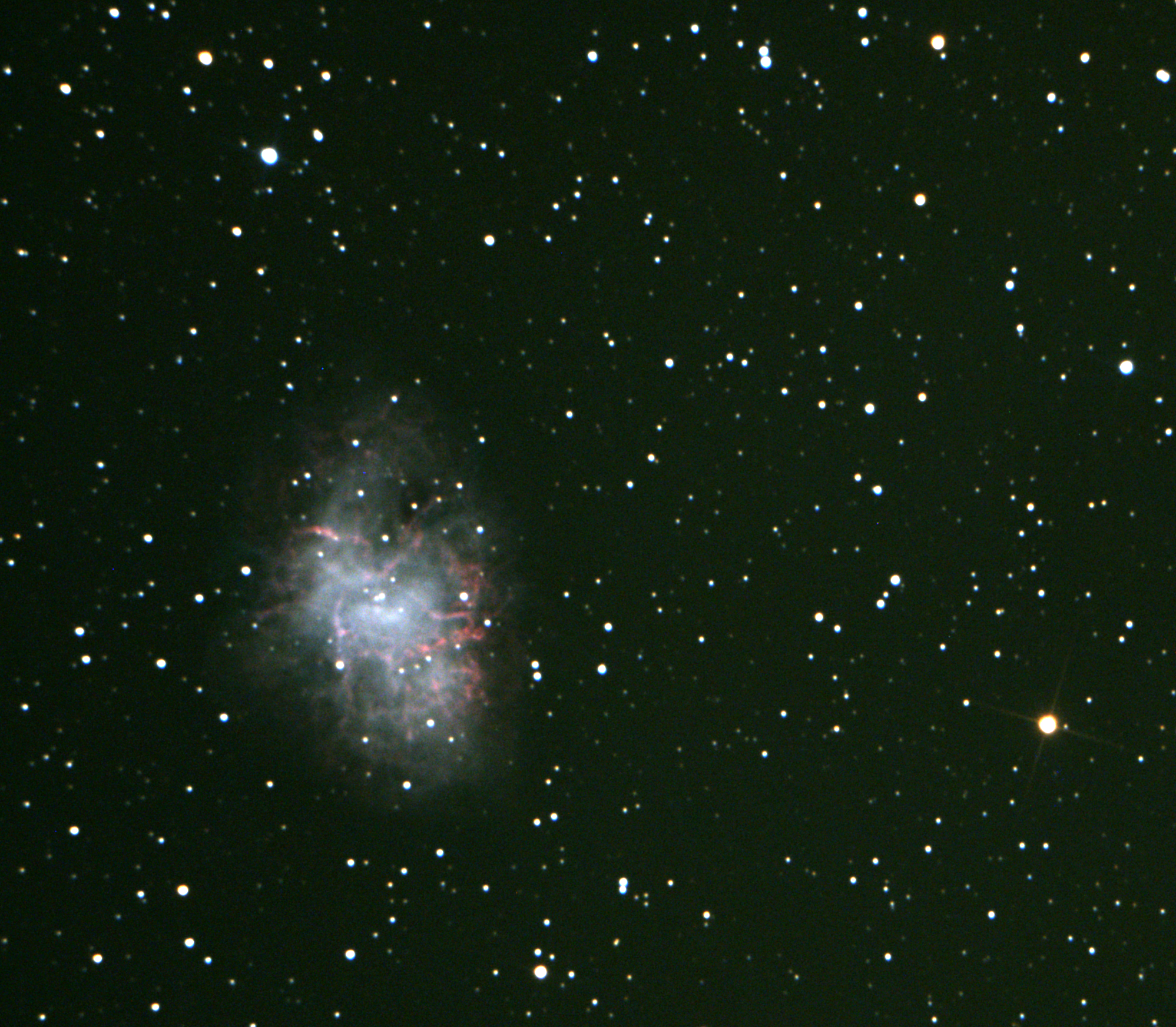

Message par Lavinch31 » 10 nov. 2020, 22:24
M1
Message par Lavinch31 » 11 nov. 2020, 00:55
Bon j'aurais quand même mis 30 min a comprendre pourquoi mon Brightness filter etait aux fraises :lol: . C'est bien de stacker au chaud mais il me faudrait une vue sur le ciel ... c'est tout brumeux :ninja:
Pas une grande moisson , mais quelques cibles où j'ai pu prendre le temps de tester/mieux comprendre certains réglages et surtout... qu'est ce que ca fait du bien de pouvoir tout simplement stacker .. on est vraiment pas gaté avec cette mêteo :snooty:
tout a été fait à:
Gain : 200
Expo: 8sec
Durée : 10 minutes
tout en save as seen avec ajustage d'histo dans fitswork. ( j'ai fait des save en 16 et 32 bits mais on jouera avec plus tard)
M1 la nébuleuse du crabe je ne pensais pas prendre une claque sur cette nébuleuse .... elle est magnifique

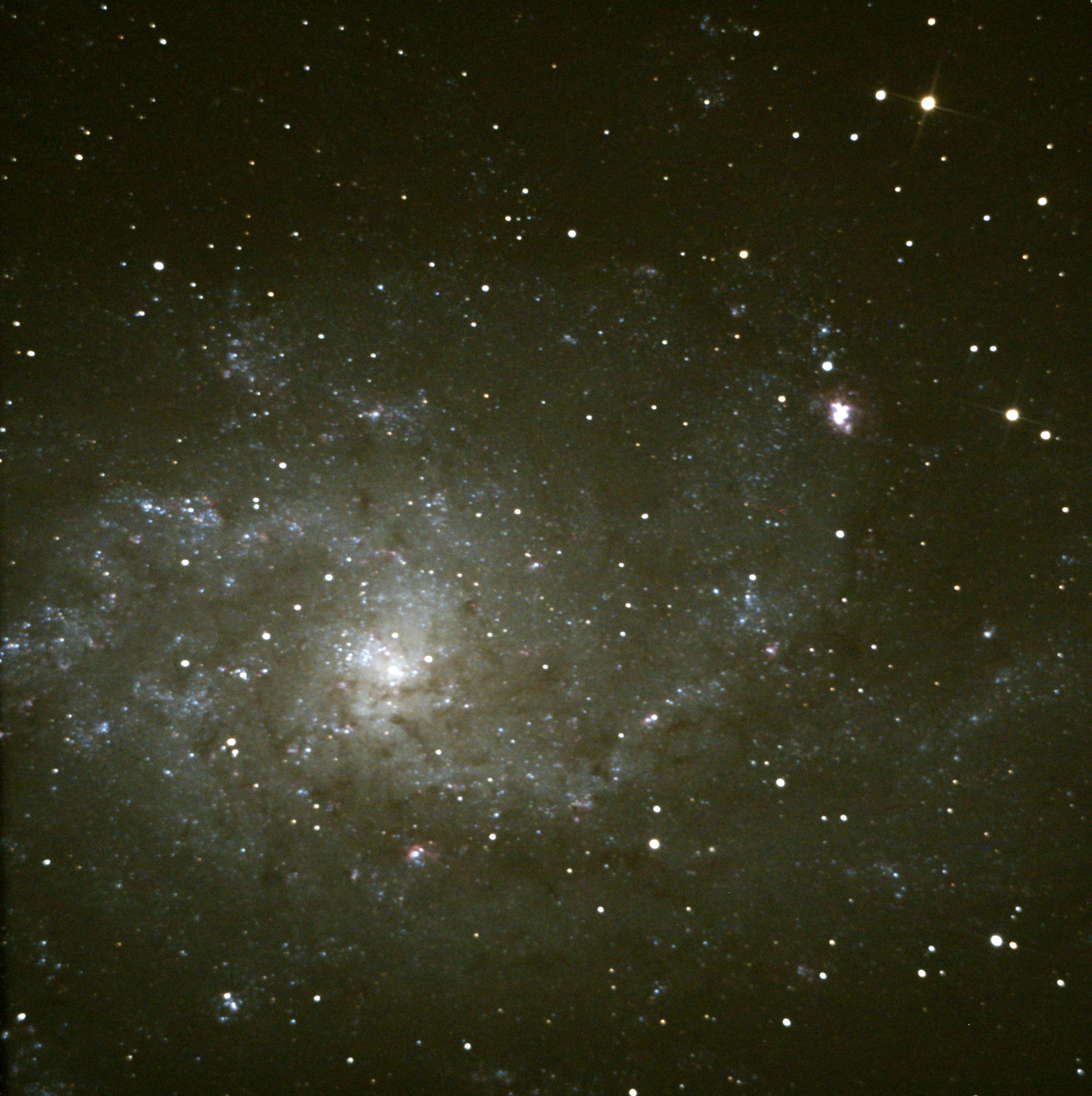

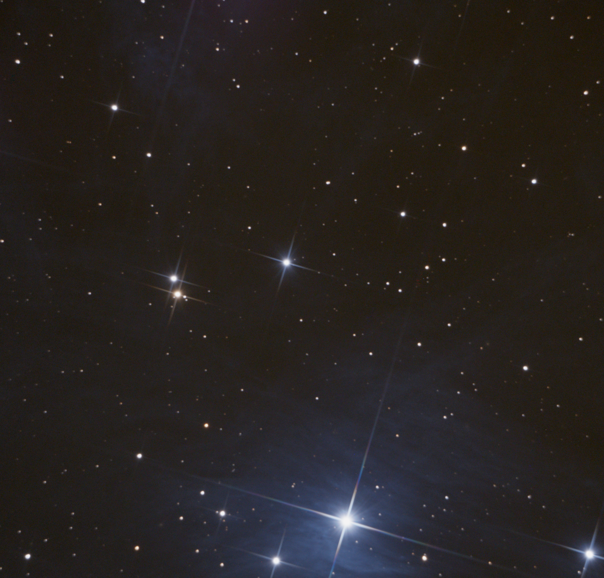

Une miette de M45 Les pleiades
M74
M33
