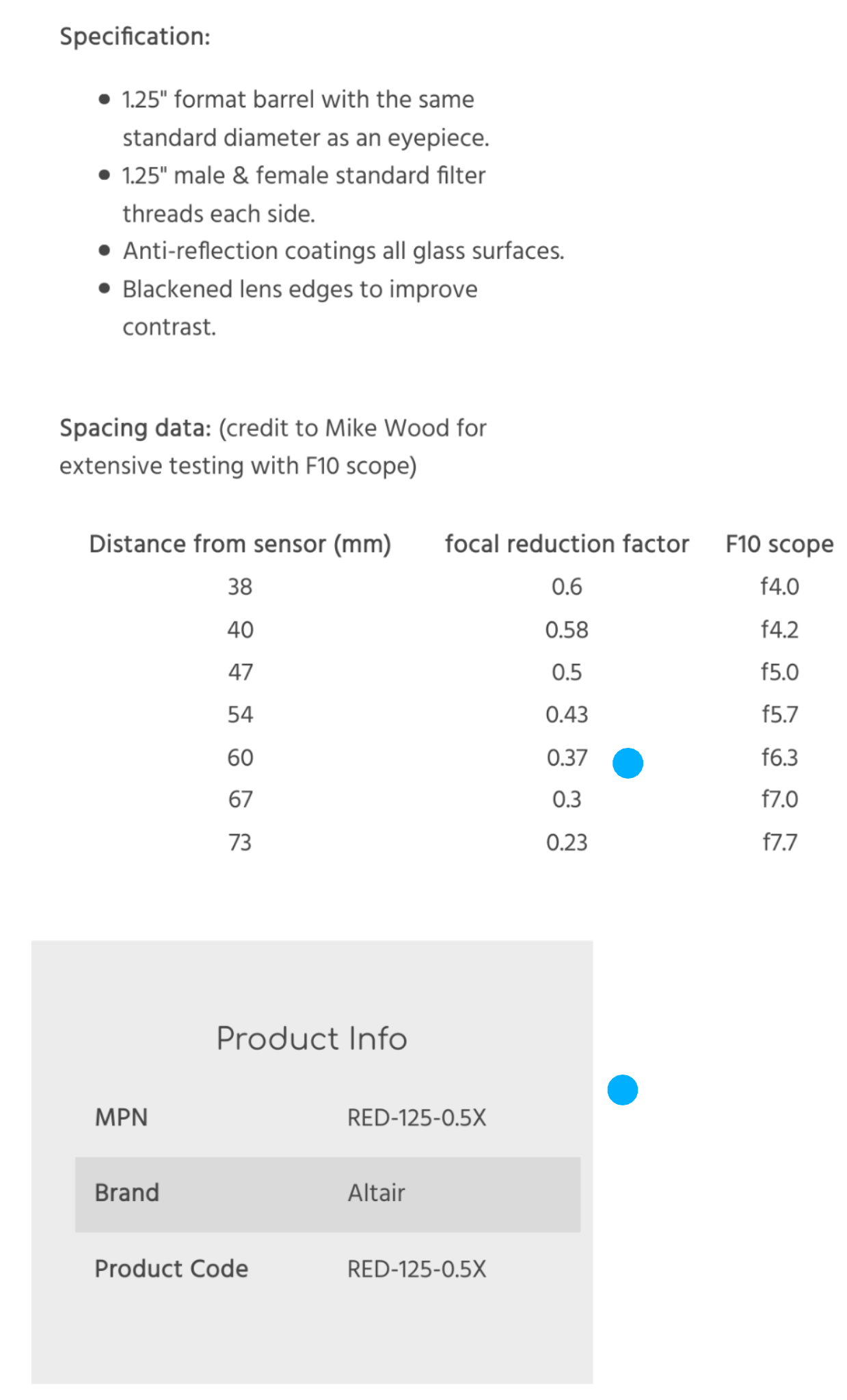

Message par soulearth » 20 sept. 2020, 10:32
Tiens nous au courant de ce que ça donne. Si tu as une image fit non retouchée prise avec je peux essayer de faire un coup d'astrometrie Siril pour déterminer la focale effective. Ca pourrait être une alternative au svbony par exemple.
En ce qui concerne la faisabilité que nous impose les lois de l'optique, la je ne sais pas. Pas assez calé...
En attendant voilà ce que j'ai trouvé. Je pense que c'est lui.
Par contre @Fabiolat74 tu l'as acheté ou ?
