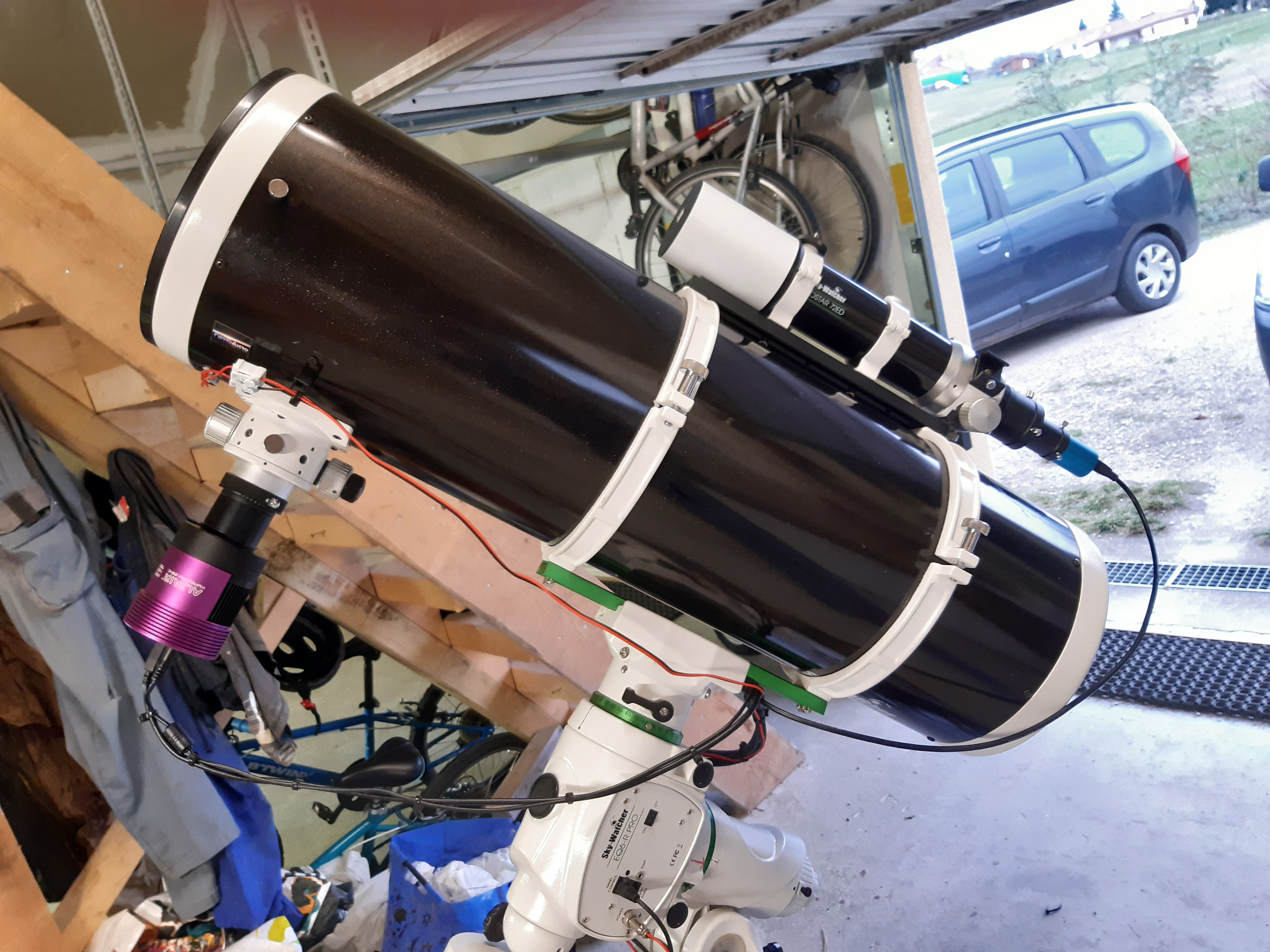

Merci Nathan mais j'avoue être dubitatif sur la qualité de mes captures effectuées par mon set up.
Suis-je dans les standards de la fourchette "qualité" que je dois sortir avec ce set up ou ai-je vraiment un problème?
Cette question me turlupine!

mais sincèrement, pourquoi ne faites vous pas ce petit test rapide avec PHD ?
il vous mesure le jeu en dec et c'est déjà une valeur importante à connaître me semble t il...
il suffit de lancer l'assistant de guidage de phd et suivre ce qu'il vous demande, ensuite en exploitant les logs il y a encore plein d'infos à en retirer sur les raisons d'un éventuel mauvais suivi, mais là ça devient un peu plus pointu, déjà le jeu en dec donné par l'assistant est une valeur de base....

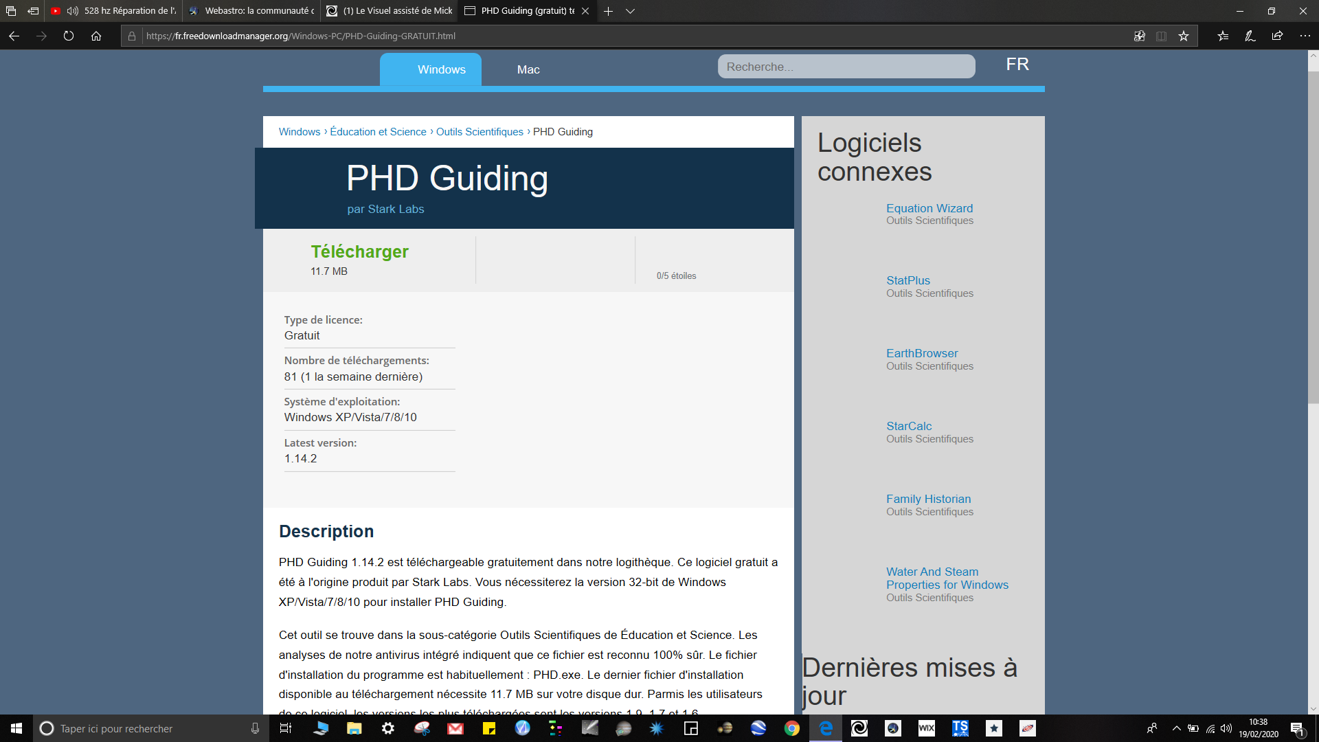

@bemo47 c'est ça qu'il faut que je télécharge?

Non: https://openphdguiding.org/
oui, merci @clouzot et prends la version 2.6.7 qui est la dernière, puis tu crée le profil en donnant la caméra de guidage, sa taille de pixel et la focale de la lunette de guidage

En fait lors de mes essais hier soir, je ne l'ai pas fait sur des singles frames mais sur du livestack d'abord de 16 sec , 32 sec, 64 sec, 128, 256 puis 300sec.
Ce qui fausse totalement mes tests de suivi au final….
Messages : 6539
Message par mickyman23 » 19 févr. 2020, 16:43
Je vais donc recommencer la prochaine fois sur des singles frames direction orion pour savoir à partir de combien de temps de pose unitaire ça merde... :think:
