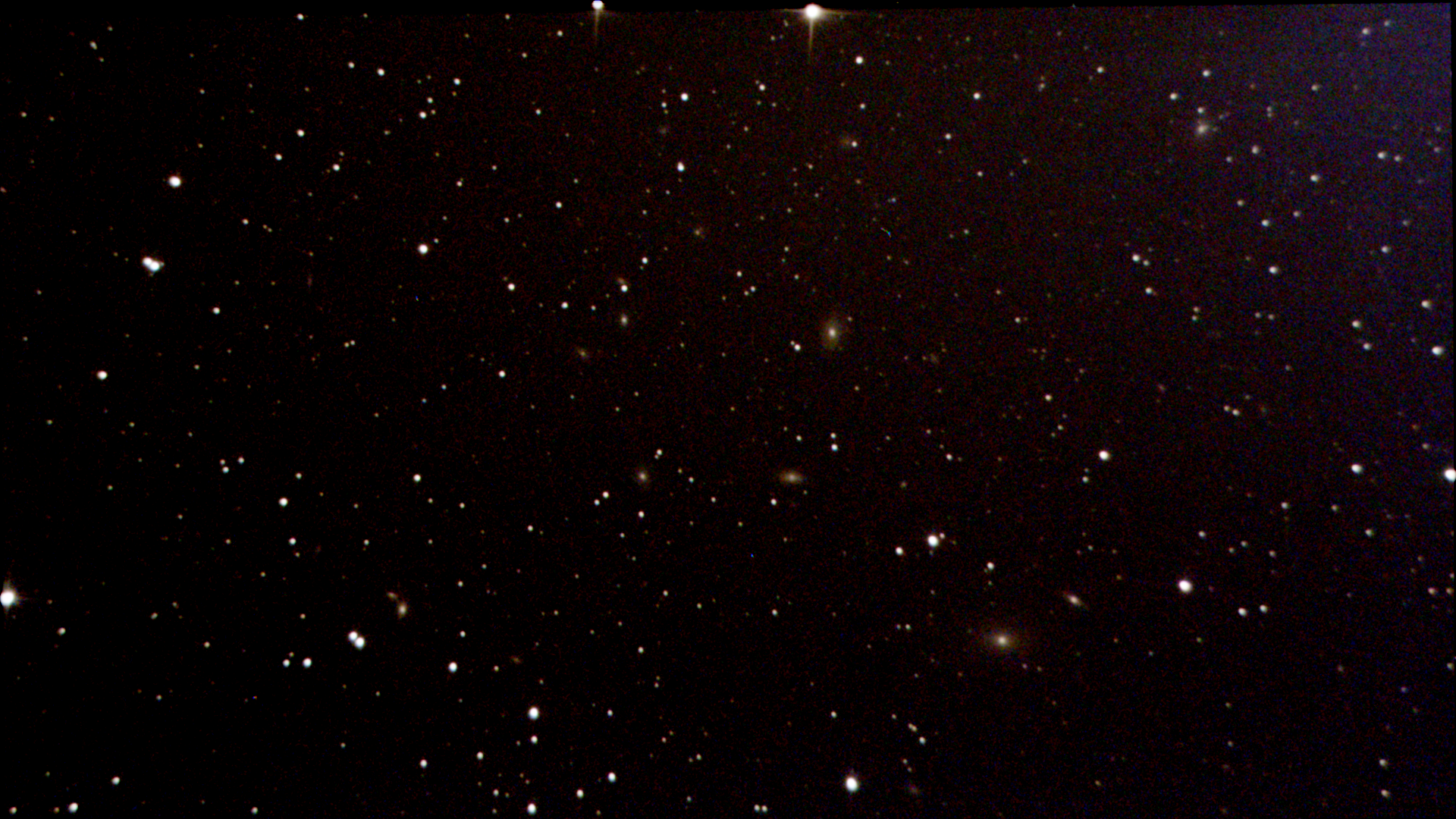

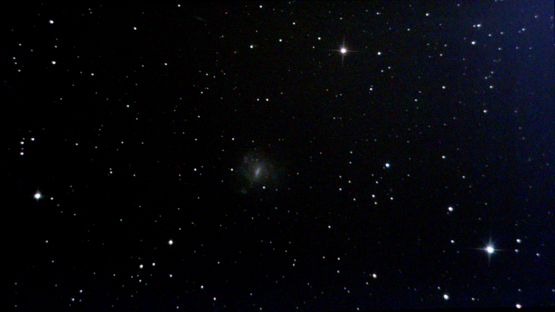

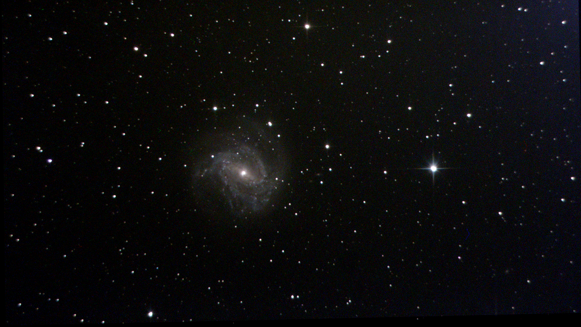

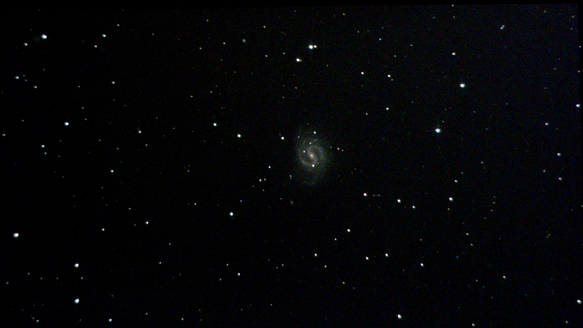

Hier et avant hier soir, beau temps, pas de lune... bref tout bon
8s de poses pour tout le monde + darks, qui semblent ne pas marcher... les pixels chaud partent mais pas l'ampglow... si qqn sait ce qui se passe ?
Tout est save as seen
Southern Pinwheel: 39x8s M61 avec sa SN
: 31x8s
Centaurus A: 37x8s
Copeland: 25x8s
NGC5298 et amas: 23x8s
NGC5068: 35x8s
NGC3312 et amas: 17x8s
M101: 31x8s
NGC4762: 22x8s

Tu fais toujours des merveilles, Ubuntu, avec ce petit tube!
Comme d'hab, merci du partage!

Je vote également pour M61 et Centaurus A .. Congratulation

Perso, j'ai un faible pour Southern Pinwheel, d'une manière générale, j'adore les détails captés des spirales vues de face

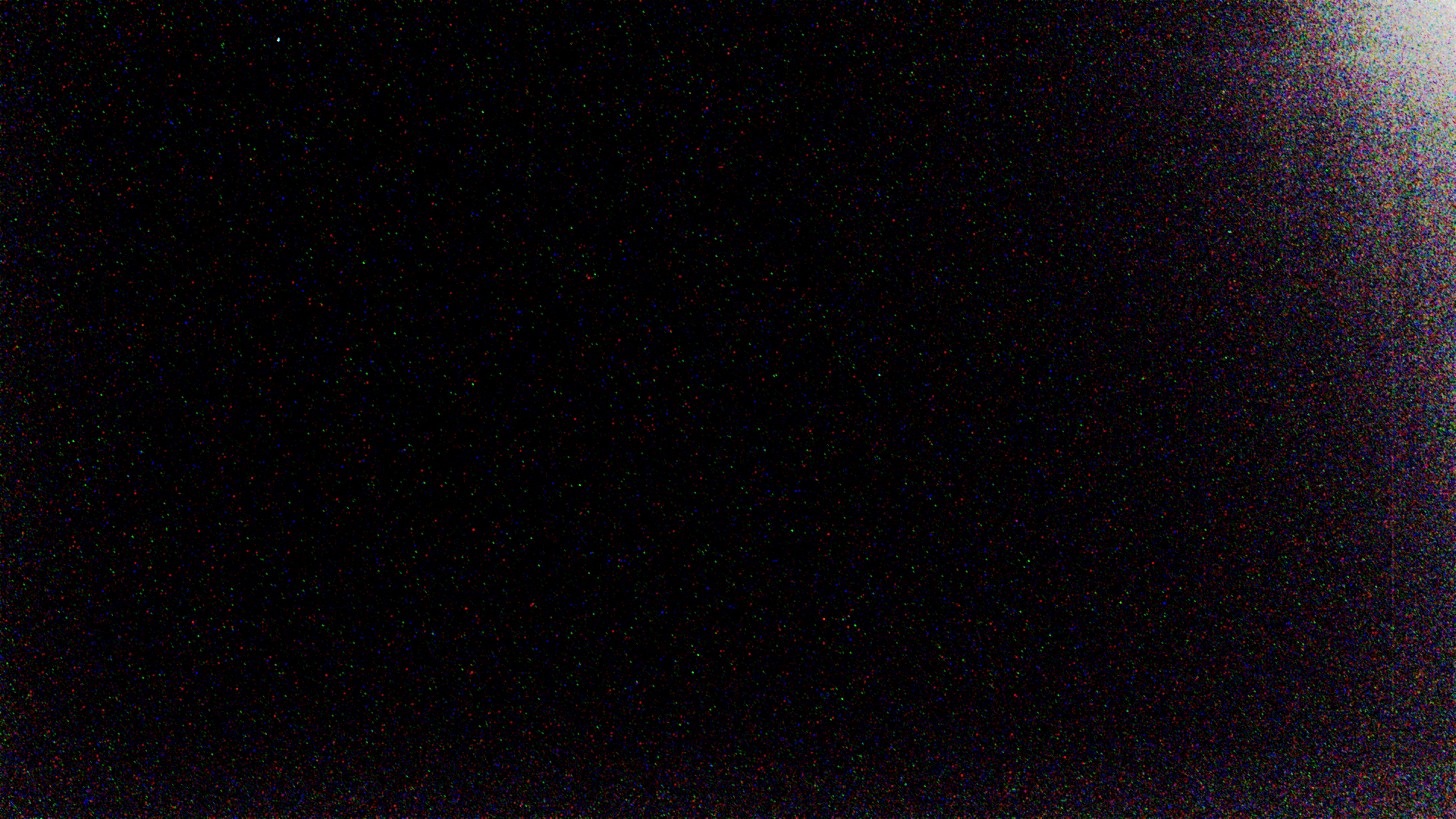

Pendant que tu es la... tu n'as peut etre pas vu mon commentaire en haut du post: la soustraction des darks se passe mal... pour les pixels chaud c ok mais pour l'amplow on le voit apparaitre au fur et a mesure du stack... je fais qqch de mal quand je fais mes darks ? en general j'en fait 11 (pas plus, je trouve ça long d'attendre 1min30)clouzot a écrit : ↑19 mai 2020, 23:30(désolé @Ubuntu tu sais que j'adore pourrir les posts des autres avec mes tartines. Et encore, je vous ai évité le ravissant paper sur les mathématiques des modèles de monture que j'ai lu l'autre jour, à base d'expansion en harmoniques sphériques, le genre de truc que tu donnes à bouffer à un sanglier si tu veux le tuer).

Ubuntu, peut être une idée idiote.
Mais le Dark, une foi fait, j'imagine que tu le soustrais à chacune de tes poses uniatires automatiquement en cours de session?
Du coup, l'amp-glow ne peut il pas varier, d'une pose unitaire à l'autre... Je veux dire, la température de l'environnement immédiat du capteur peut légèrement changer, d'un pose unitaire à l'autre, surtout que tu commence à taper dans es poses "longues" de quelques secondes (8 s ici)...
Su coup, ton Dark lui intègre bien la présence d'un ampglow, mais figé à une "intensité" unique. mais que lorsque tu fais ta soustraction, des fois, le résultat n'est pas exactement nul, sur certaine frame, ou il fait un poil plus "chaud" dans le coin, que sur une autre?
Je dis peut être des aneries, hein...

Non je l'avais complètement zappé.Ubuntu a écrit : ↑20 mai 2020, 08:46Pendant que tu es la... tu n'as peut etre pas vu mon commentaire en haut du post: la soustraction des darks se passe mal... pour les pixels chaud c ok mais pour l'amplow on le voit apparaitre au fur et a mesure du stack... je fais qqch de mal quand je fais mes darks ? en general j'en fait 11 (pas plus, je trouve ça long d'attendre 1min30)clouzot a écrit : ↑19 mai 2020, 23:30(désolé @Ubuntu tu sais que j'adore pourrir les posts des autres avec mes tartines. Et encore, je vous ai évité le ravissant paper sur les mathématiques des modèles de monture que j'ai lu l'autre jour, à base d'expansion en harmoniques sphériques, le genre de truc que tu donnes à bouffer à un sanglier si tu veux le tuer).![]()
@Lambda a peut-être mis le doigt sur ce qu'il se passe, et que j'ai pu vérifier l'été dernier avec la 183MC (qui a un bon gros ampglow) : au fur et à mesure de la session, la caméra chauffe (d'autant plus que les poses sont courtes d'ailleurs, probablement parce qu'il y a plus d'opérations à traiter par seconde), et ton dark initial n'est plus utilisable.
A tester : laisser la caméra en poses de 8s pendant quelques minutes avant de faire tes darks, tout en regardant la température du capteur si c'est possible avec les Risingcam...?

Et par ailleurs : tu aurais un dark stretché à nous montrer ? Pour voir la tête de l'ampglow de la 385...et vérifier que c'en est bien, et pas une fuite de lumière quelconque

Merci @Lambda et @clouzot ...
J'essaierais pour voir... je regarde toujours la température du capteur... et elle ne varie pas beaucoup: + ou - 0.1 deg.
Fuite de lumière je ne pense pas... mais je reverifierai
Voici un dark stretché
