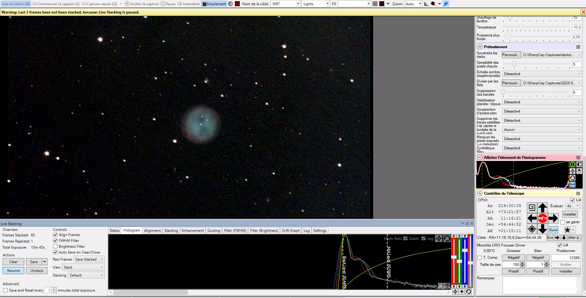

En attendant que j'ai le courage de ressortir les outils, voila une M106 en 11 minutes de poses de 15 s

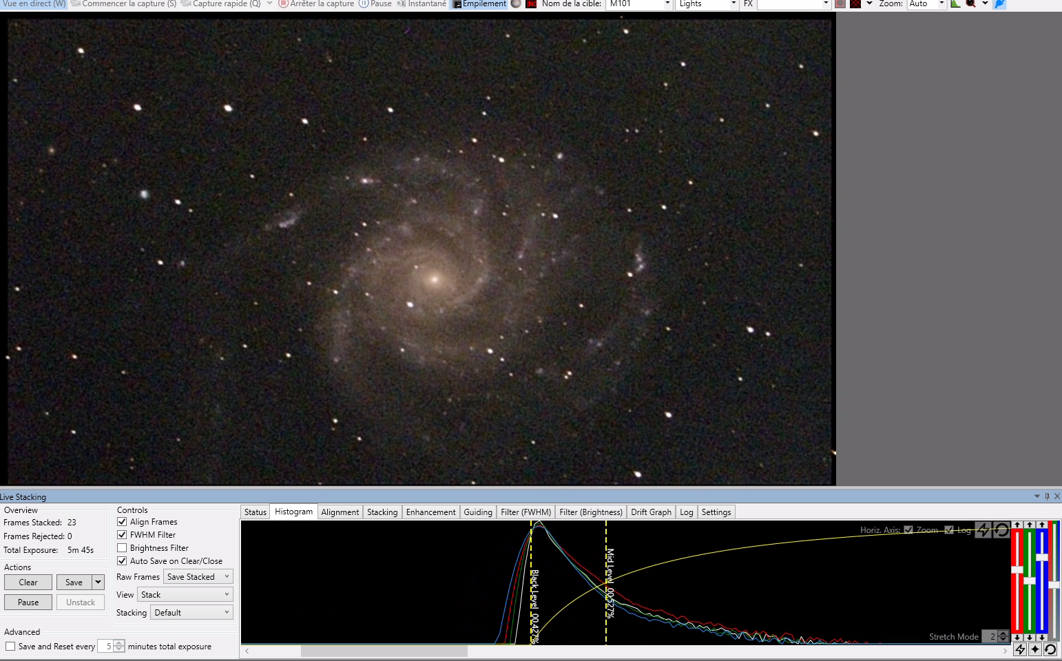

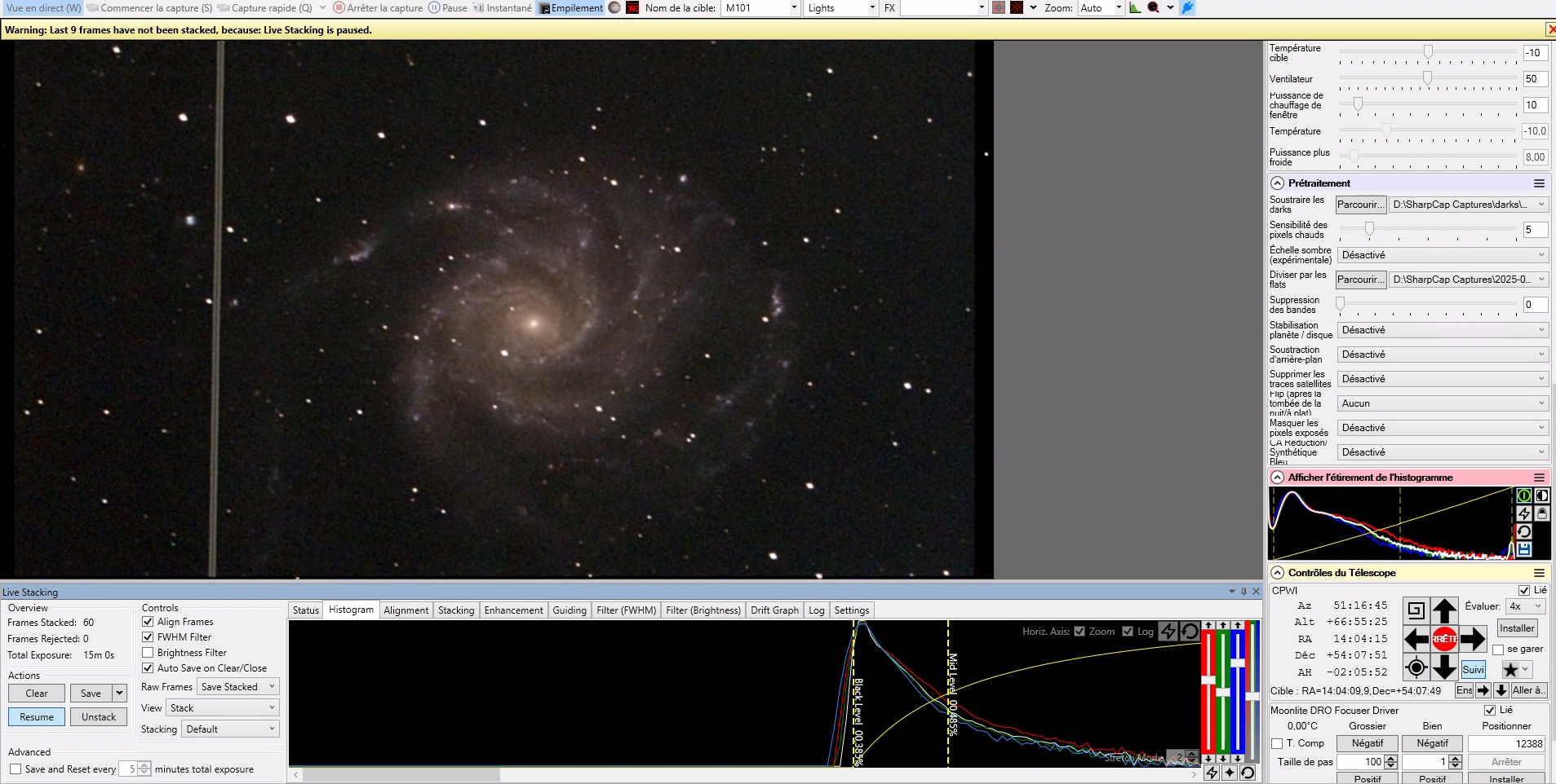

M101, 15 minutes en poses de 15s. Décidemment, j'aime bien cette cible

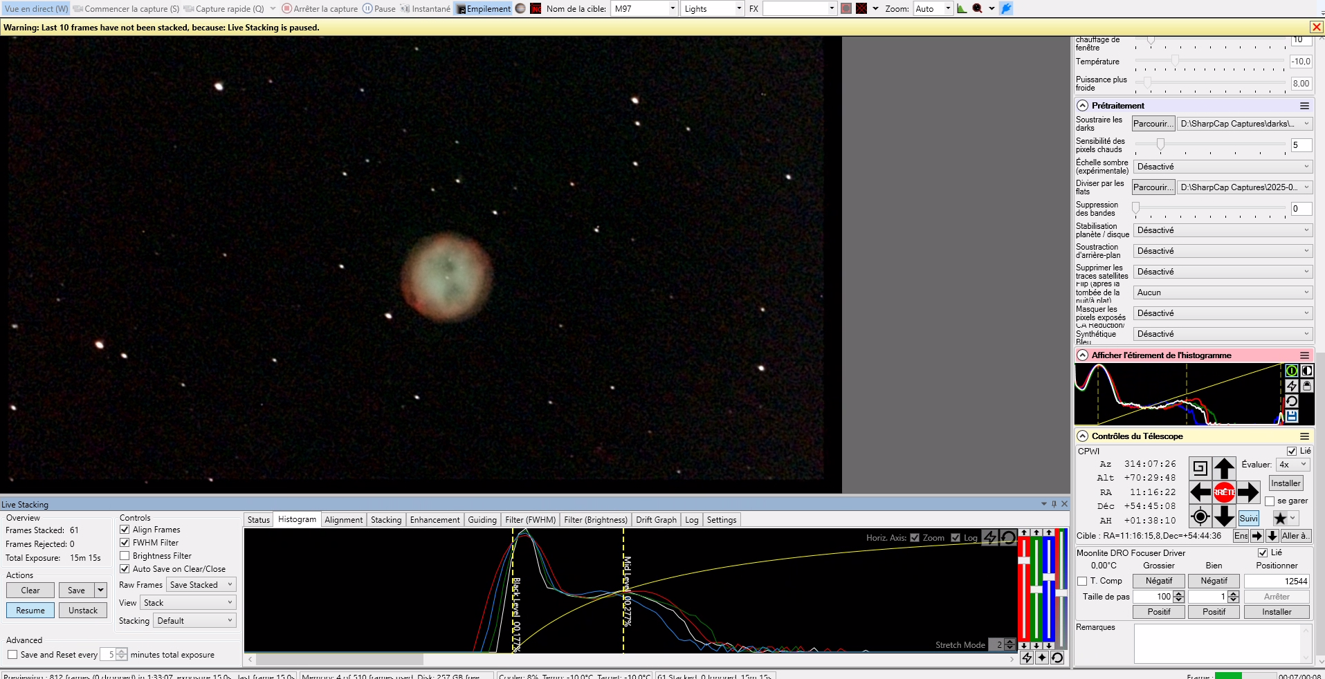

M97 , 15 minutes, poses de 15s, aucun filtre
Messages : 4198
débuts en VA de darki
Message par darki » 06 mai 2025, 23:23
Je la refais avec le L-ENHANCE pour voir
La voila, 15 minutes, 15s, L-ENHANCE

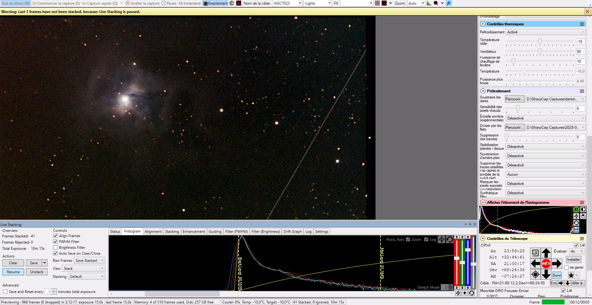

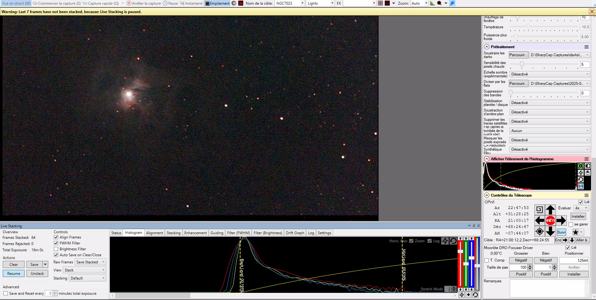

Je me suis tenté un Iris (NGC7023) en 16 minutes, poses de 15s avec L-ENHANCE (incomparable avec ce que je vois sur le forum)

L'iris sans filtre en 10 minutes, je vais essayer d'augmenter le temps d'expo si la monture suit ..
Possible qu'il sorte bien, mais cette nébuleuse ne rayonne qu'en lumière visible, donc elle sort au mieux sans aucun filtre... ;) Plus qu'à la retenter :D
EDIT : ben voilà ! ;)

Je vais tester des poses de 30s pour voir, su ma cible facile préférée du moment, M101

Message par darki » 07 mai 2025, 22:30
Et j'ai de beaux petits ballons de rugby

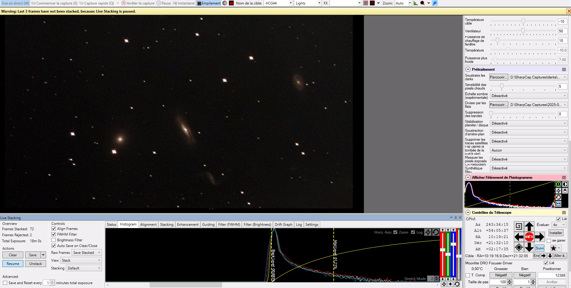

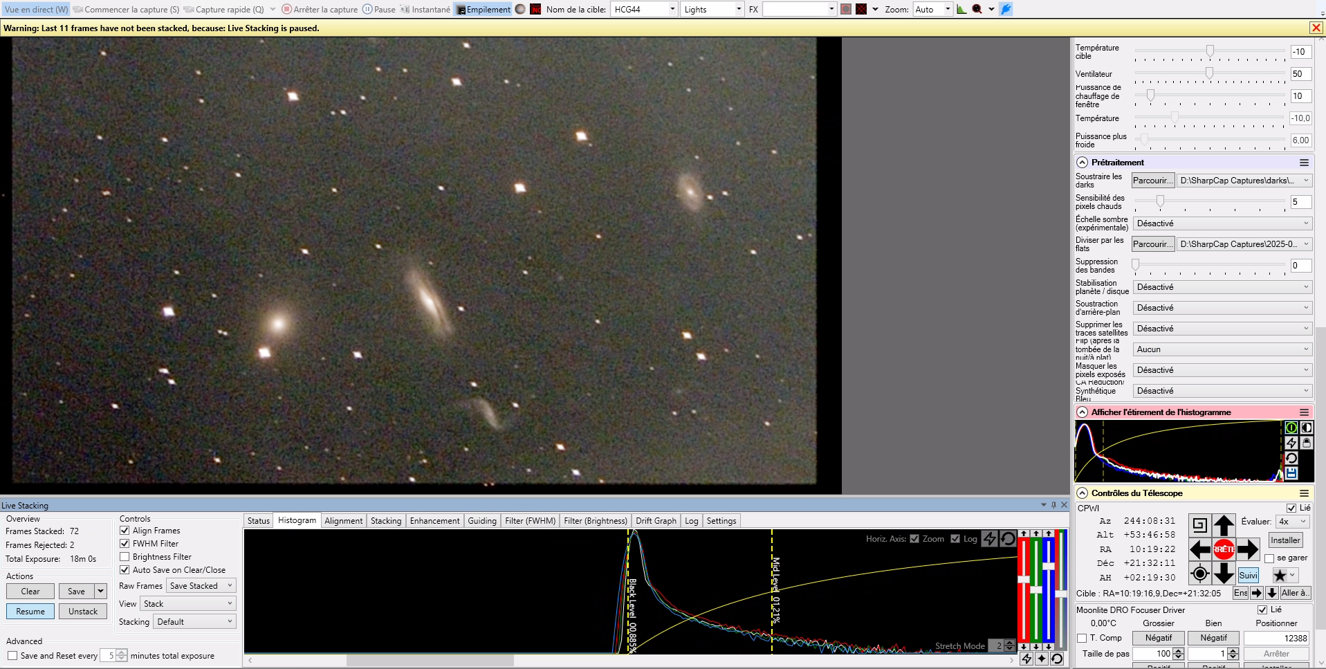

18 minutes en poses de 15s pour HCG 44
Le stack
et en touchant au petit histo (un peu violent mais je voulais faire ressortir les branches de celle du bas NGC3187)
Pour les étoiles brillantes qui font double saturne, est ce que le vent pourrait en être la cause ?
Messages : 11003
Message par Olivier-Fantasy » 08 mai 2025, 00:29
darki a écrit :
07 mai 2025, 23:14
Oui, c'est bien possible.

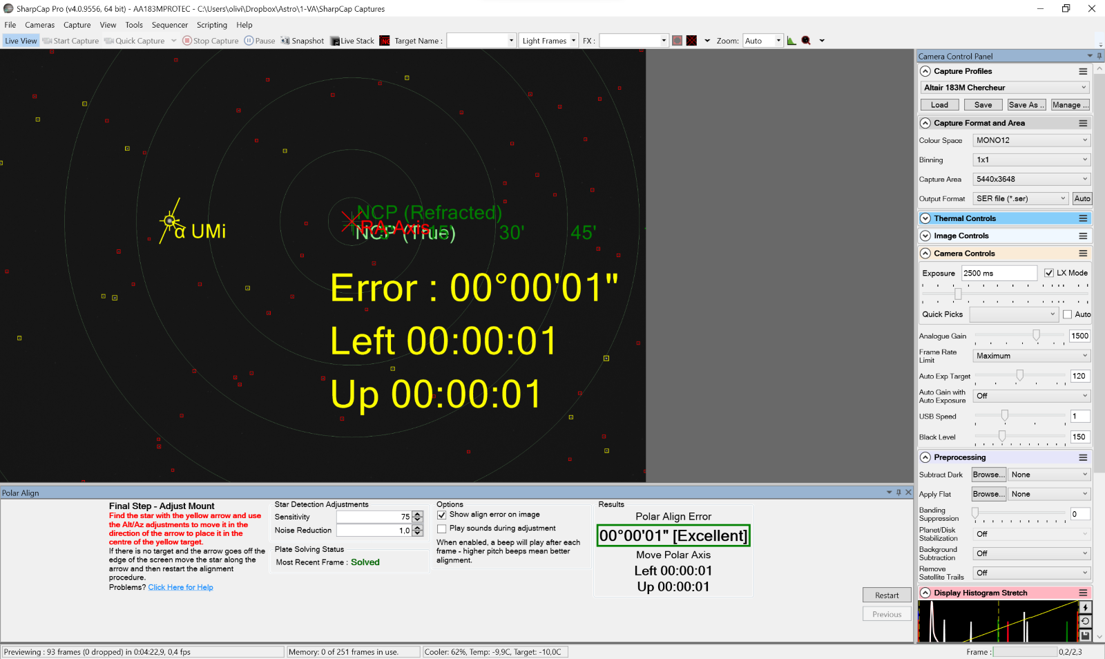

Message par clouzot » 08 mai 2025, 22:03
08 mai 2025, 12:19
En tous cas, ce n'est pas SC qui fera ça, c'est vraiment une orientation qu'on met à la main - comme le reste des réglages de la MES.
En fait si, SC sait bouger presque tout seul la monture. Dès lors qu'elle est connectée à SC (via le panneau en bas à droite, là), la procédure Polar Align propose de bouger l'axe AD via deux boutons "Rotate East" et "Rotate West". Pas totalement automatique certes, mais ça peut aider
