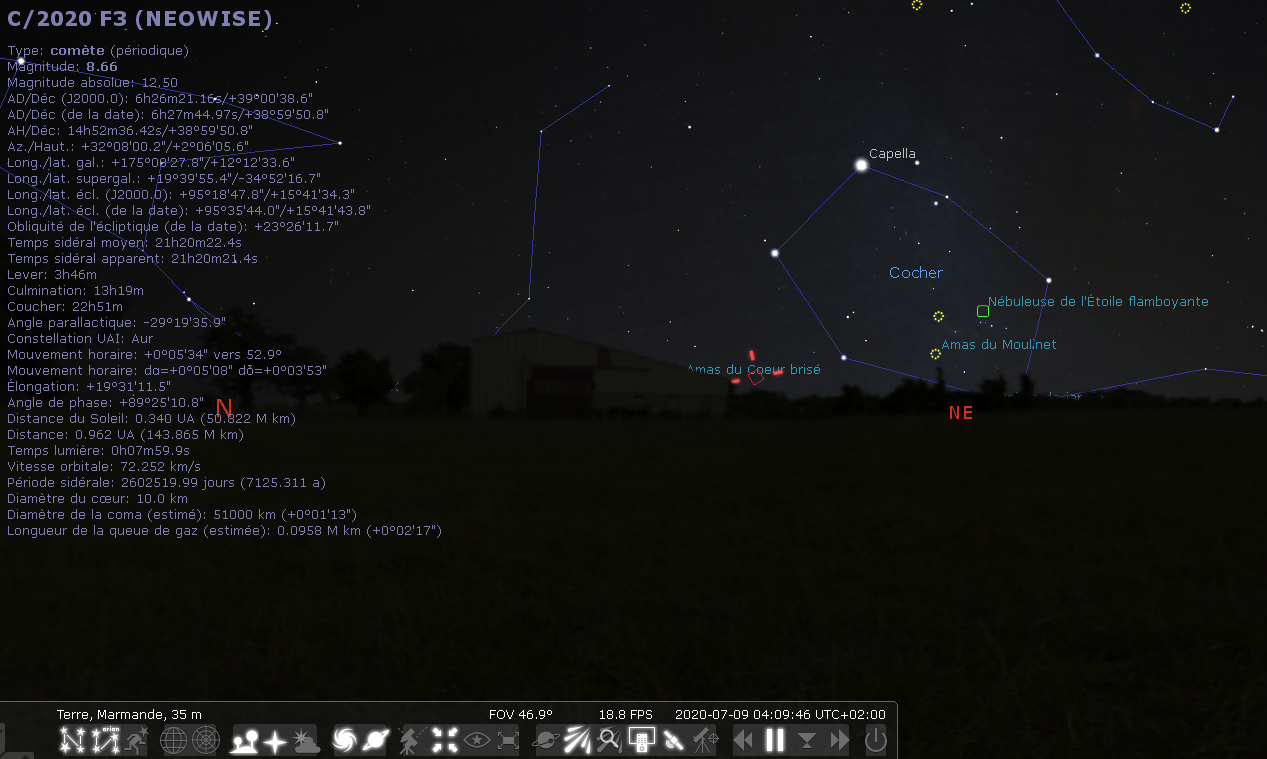

et position demain matin à 4h09, moment ou elle apparaît au dessus de l'horizon

Ahhh, pourquoi la carte est peinte en blanc en haut ?
