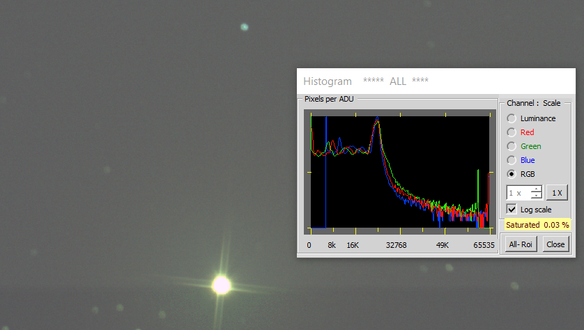

Le but est d'avoir les trois courbes qui se refauchent je suppose mais à que endroit sur le graphe =>8K 16K ?

Alors je suis très mal placé pour expliquer l'utilisation de l'histo, je ne maitrise pas encore. Ce que je fais de façon très empirique, c'est que j’essaie d'aligner les différentes courbes. Pour ceci j'ai offset qui me permet de les décaler et gain qui me permet de les étirer ou raccourcir. En combinant les deux, j'arrive a peut pris a les aligner sur toutes la longueur. Typiquement la ta des crêtes à 8000, 20000 et 65000.
Visuellement je m'apuis sur la couleur que ca donne mais aussi le fond du ciel. Ca va avoir tendance à l’éclaircir ou l'obscurcir.

il faut le superposer sur ton fond de ciel qui généralement est blanc ... ou gris c'est selon :mrgreen:
Mais ça c'est valable en ciel profond et cela représente ton max de pixels sur ton histo
Pour le planétaire, si tu fais un crop et que ta planète prend une surface significative, ce pourrait être différent [edit : en ce sens que ce n'est pas forcément le max de pixels sur ton histo] , je n'ai pas assez l'habitude
Dès que tu as un nombre significatif de pixel "blancs ou gris" , tu équilibres R V et B sur cet ensemble de pixels

Le superposé c'est à dire voir comment evolue le fond du ciel pendant le réglage de l'offset et du gain et d'ailleurs dans quel ordre
Question peut être bête pour un non néophyte :D
14 déc. 2020, 15:33
En gros j'ai essayé comme ça et le reste est vraiment pas mal merci
