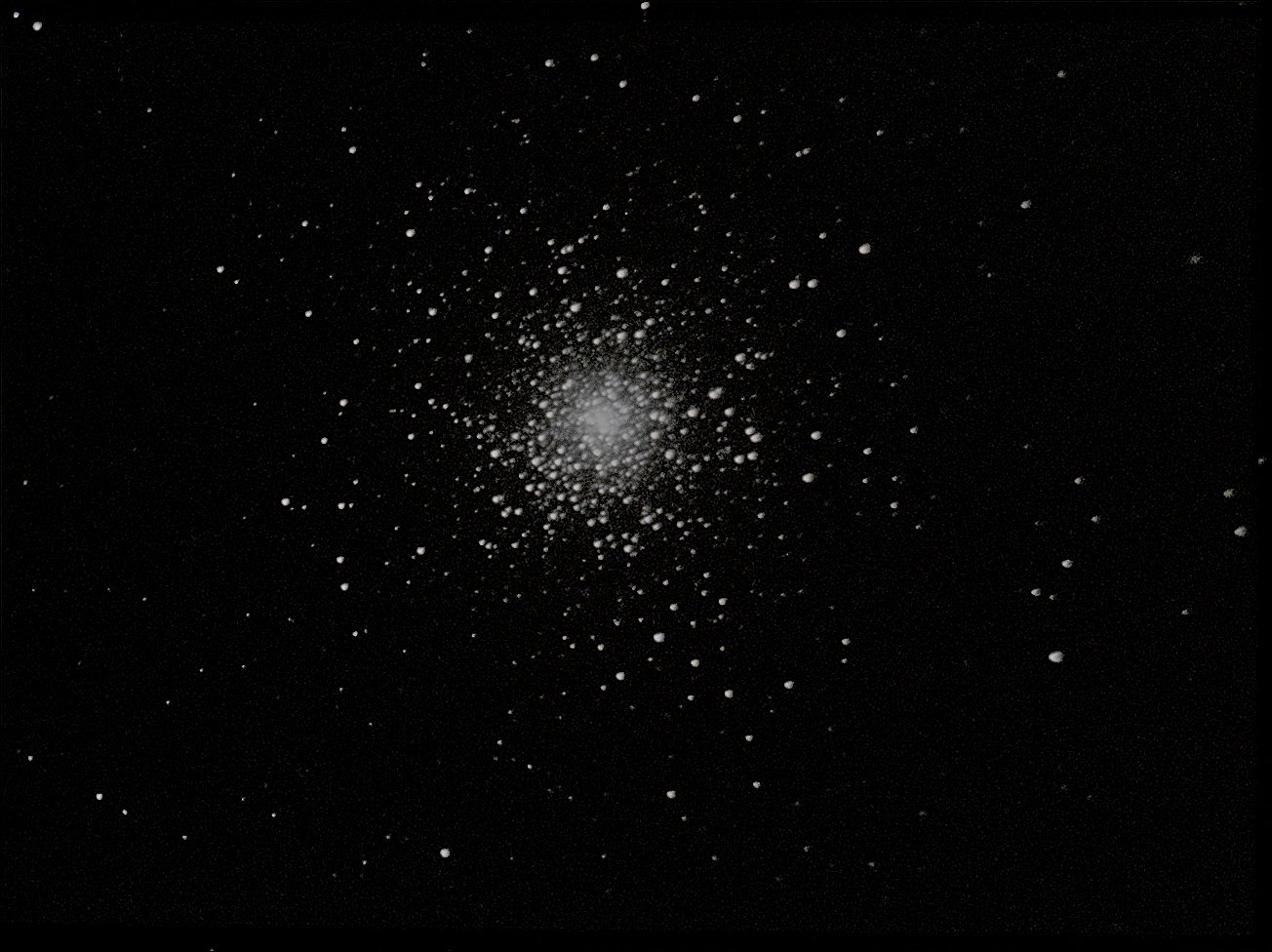

Bonsoir,
Un premier essai pour moi en CP ce soir sur M15, gain à 392, expo 662ms, 244 frames sans reducteur.
J'ai utilisé DSS pour le stackage puis Registax et photoshop pour les retouches.
Bon c'est un début ...

Tu n'utilises pas Sharpcap pour faire du stack en live ?
Ton suivi est perfectible: tu as un goto, tu devrais pouvoir suivre mieux :D

@Ubuntu a raison : essaye l’ivresse du quasi direct : en quelque minutes tu vois tout ça apparaître à l’écran, tu verras, c’est grisant :o
Et puis, pour l’instant, inutile de t’essayer aux retouches compliqué, la balance des couleurs et la montée d’histo de SharpCap vont t’occuper un certain temps
C’est bien de t’y mettre, tu verras, ça rentre rapidement avec le support de ce forum

Pour un début, c'est top et maintenant place à la courbe d'apprentissage (j'y suis, c'est passionnant et on a un peu l'impression qu'on n'arrivera jamais à tout maitriser).
Est-ce que tu l'as fait avec ton goto? est-ce que tu as un masque de Bathinov pour affiner la MAP?
Il faut trouver l'équilibre entre la technique (qui nous pousse à progresser) et le plaisir de voir. On peut vite s'enfermer dans du tout technique, mais l'essentiel, c'est le
plaisir. Il faut se donner le temps de progresser.
En tout cas, bienvenue au club.

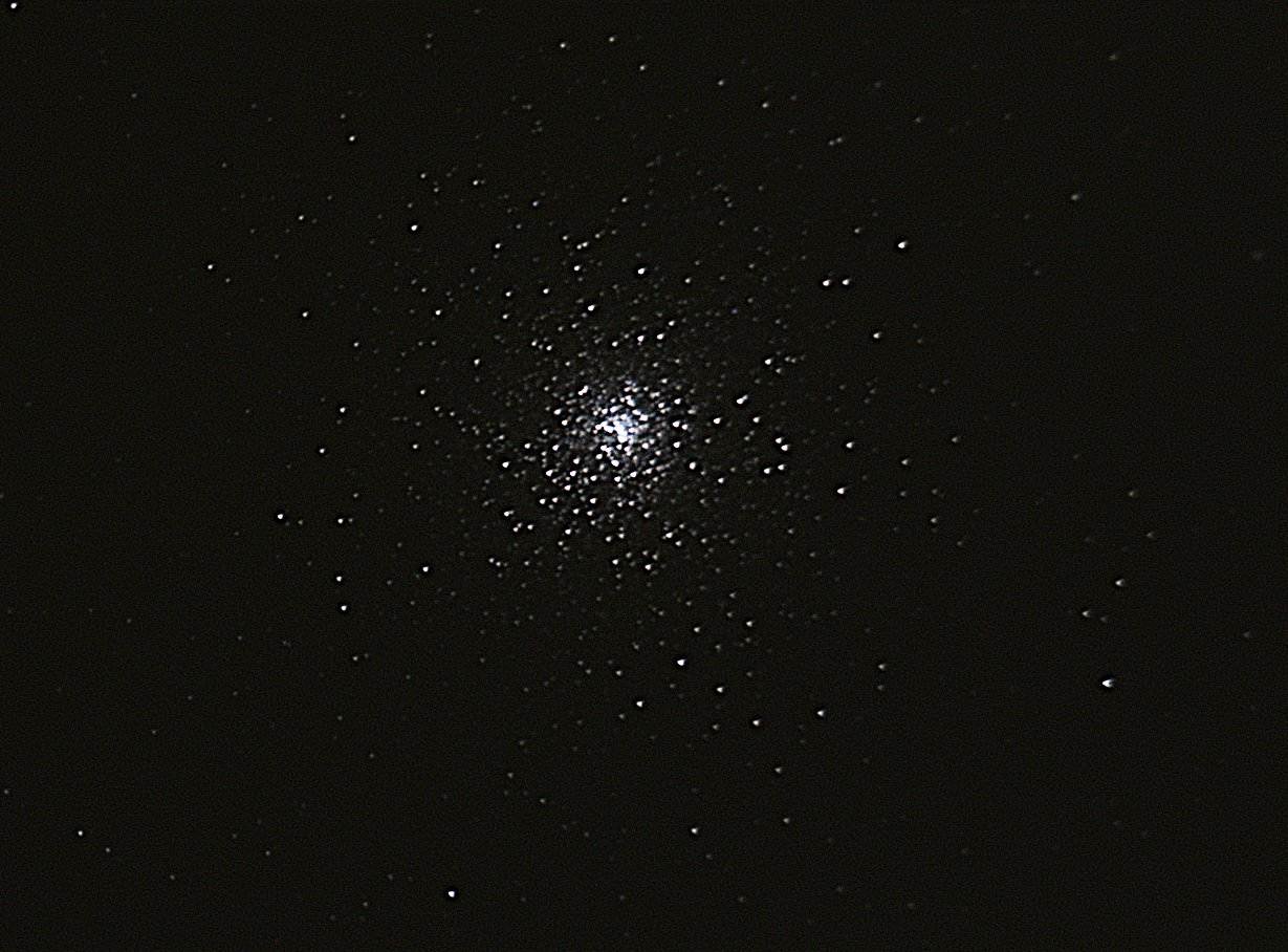

En étant un peu plus sélectif dans le choix des images, c'est un peu mieux, non ?

Message par Ubuntu » 14 nov. 2020, 14:56
klarkkent a écrit : ↑
13 nov. 2020, 13:38
Utilise sharpcap et le plate solving... et tu pourra te passer de chercheur :D

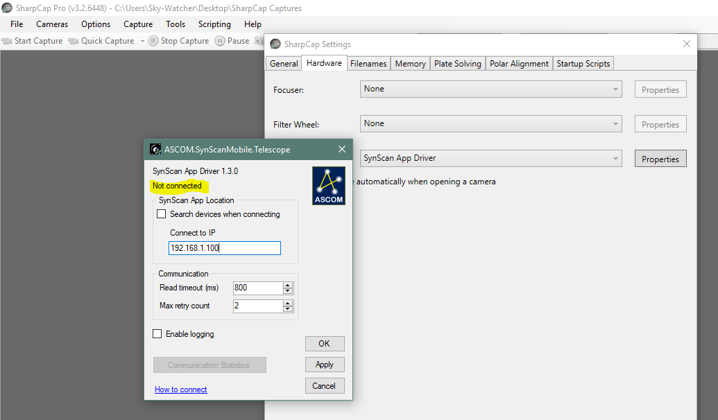

Est-ce que le plate solving dans Sharpcap peut être utilisé en Wifi ou on est forcé d'utiliser une liaison filaire entre le PC et la monture ?

Je connecte bien Synscan en wifi avec la monture, mais impossible de connecter Ascom et le driver Synscan, par exemple dans Stelarium, il m'indique toujours que je suis déconnecté.
Dans Ascom je retrouve 2 drivers : Skywatcher (qui semble reservé à une connexion filaire série, et Synscan).
Je pense qu'il y a un soucis sur l'adresse IP, Synscan se connecte en 192.168.4.1 mais je ne retrouve pas cette adresse par la suite dans Ascom ...
Mes premiers essais en V.A CP
Message par Lavinch31 » 15 nov. 2020, 18:06
test avec le paramétrage suivant :
note: l'utilisation de Synscan App impose son utilisation en tache de fond pour qu'à la fois sharpcap ou ton planetarium puisse piloter ta monture (via ASCOM)

Message par klarkkent » 15 nov. 2020, 18:47
@Lavinch31 je viens de tester idem je reste déconnecté ...

Voici le log d'ascom diagnostiscs, j'ai tout réinstallé sur un 2eme PC, j'ai réussi à pointer via
Stelarium par contre dans Sharpcap j'ai toujours "not connected" dans la fenêtre de propriété.
Message par Lavinch31 » 16 nov. 2020, 11:48
Je pense que tu bloques sur un problème qui n'en est pas un .
Lorsque tu ajoutes ton telescope dans la partie hardware , si tout ses bien passé ( ce qui semble être la cas vu que côté stellarium ton telescope remonte bien via ASCOM) tu doit avoir le contrôle du télescope ( scope controls) qui s'est ajouté dans le bandeau de droite . Dans cette partie il te suffit de cocher la case "connected"
(Le status passeras également a connected dans la fenêtres des propriétés)

Message par klarkkent » 16 nov. 2020, 14:01
Merci @Lavinch31 :clap:
En effet j'ai bien maintenant le scope control "connecté" dans le panneau de droite, il n'y a plus qu'a testé !
