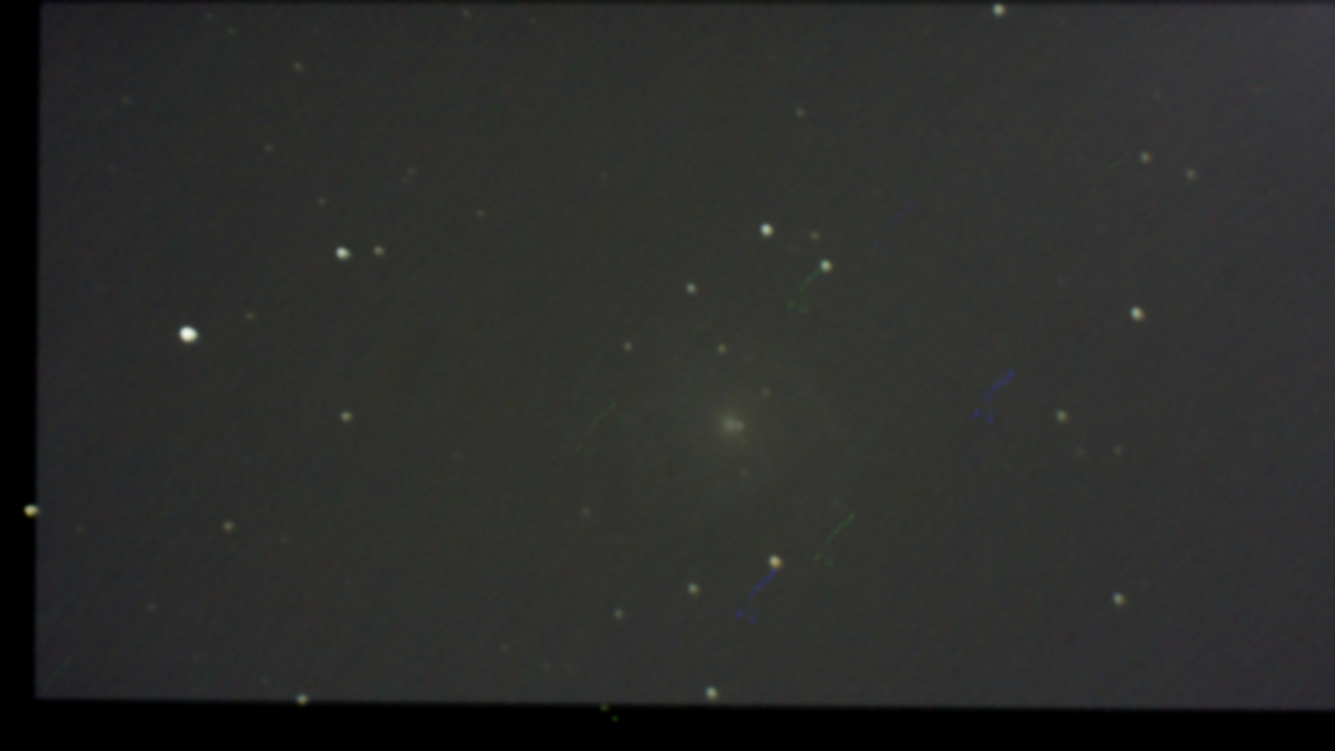

mes premieres en suivi fabiolat74
la nuit du 10 11 2020
je rentre du taff je mange et je saute sur l occasion
ho le ciel est clément j en profite pour tester mon nouveau scope mon nextar évolution C6 N ayant toujours par reçu ma camera 294 (ALI EXPRESS 28 JOURS COMMANDE) je lui colle la 385 et j enlève mon réducteur de focal 0.63 et je met celui de ALTAIR 0.5 car je n 'ai pas les rallonges nécessaires pour le réducteur de celestron.
et me voila a faire la mise au point et bien sa change du dobson plus pointilleux en précision masque de bahthinove devrais arriver aujourd'hui puis j enclenche le wifi synchro skyportail et connexion et alignement allez hop "3 étoiles ET OKI confirmation alignement
voila vite fait un dark voila mes premiers exploits sans traitement
M79 110FRAMES 83S
orion 60FRAMES 300S
M78 62FRAMES 118S
M74 101FRAMES 197S
Quand je regarde les photos bon y as des points chauds mais surtout ce genre de trainée qui je pense viens du suivi est ce du que j ai fais juste l'alignement 3 ETOILES a l oculaire et faut il en faire 5 à 10 afin d être plus précis;
voila ce matin je me pose ces questions sur la qualité du au suivis et je parle pas du coma a cause du réducteur de focal des points chauds et pollution lumineuse .
bon va valoir que je trouver une solution avec cpwi et faire l alignement avec plate solver .

Je pense que ça vient du réducteur de 0.5 , mais on croirait que tu n'as pas fait la mise au point (vite fait ??)
C'est bien comateux , avec le 6.3 ca ne doit pas faire ça du tout .

@kawa en faite avec le reducteur 0.63 la camera doit etre a 105 MM ENV comme je n avais pas les rallonges que je viens de recevoir ce jours meme je l 'ai enlevé et j ai mis mon rdf de 0.5 d altair du coup je connais le probleme du coma avec celle ci . quand a la map vite et bien fais , la je viens egalement de recevoir le masque de bahtinov qui va m' aider a bien maitriser le c6 pour la map .Le but de la soirée etait de reussir surtout a effectué un suivi chose réussit je pense.
Voila ce qui me gène c est le suivi quand je regarde ma photo de M74 je voix sur toute la photo un genre de trainé de biais . est ce normal je pense pas .

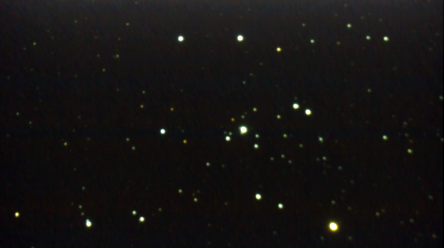

2EME SORTIE AVEC LE C6 QUE JE MAITRISE PAS DU TOUT
petite soirée bien galère avant de comprendre que j ai de la condensation et je regarde partout je voix rien c est alors que je regarde mon rdf tout en bué grrr dommage en début de poste le fmh était de 3 env . bon vais prévoir un cordon chauffant.
lune en plein jours 17H30 ENV
ESQUIMO NEBULA 342F241S
a partir de maintenant les photos bof bof
M1 258F222S CROP
M35 243F209S
M42 378F255S
M67 180F127S
NGC2244 CENTRE ROSETTE 242F163S
NGC2261 181F 122S
M48 200F141S
M50 275F194S
Bon un peu dessus de ma soirée vu du résultat mais content d'avoir put faire une soirée quand même depuis le temps .

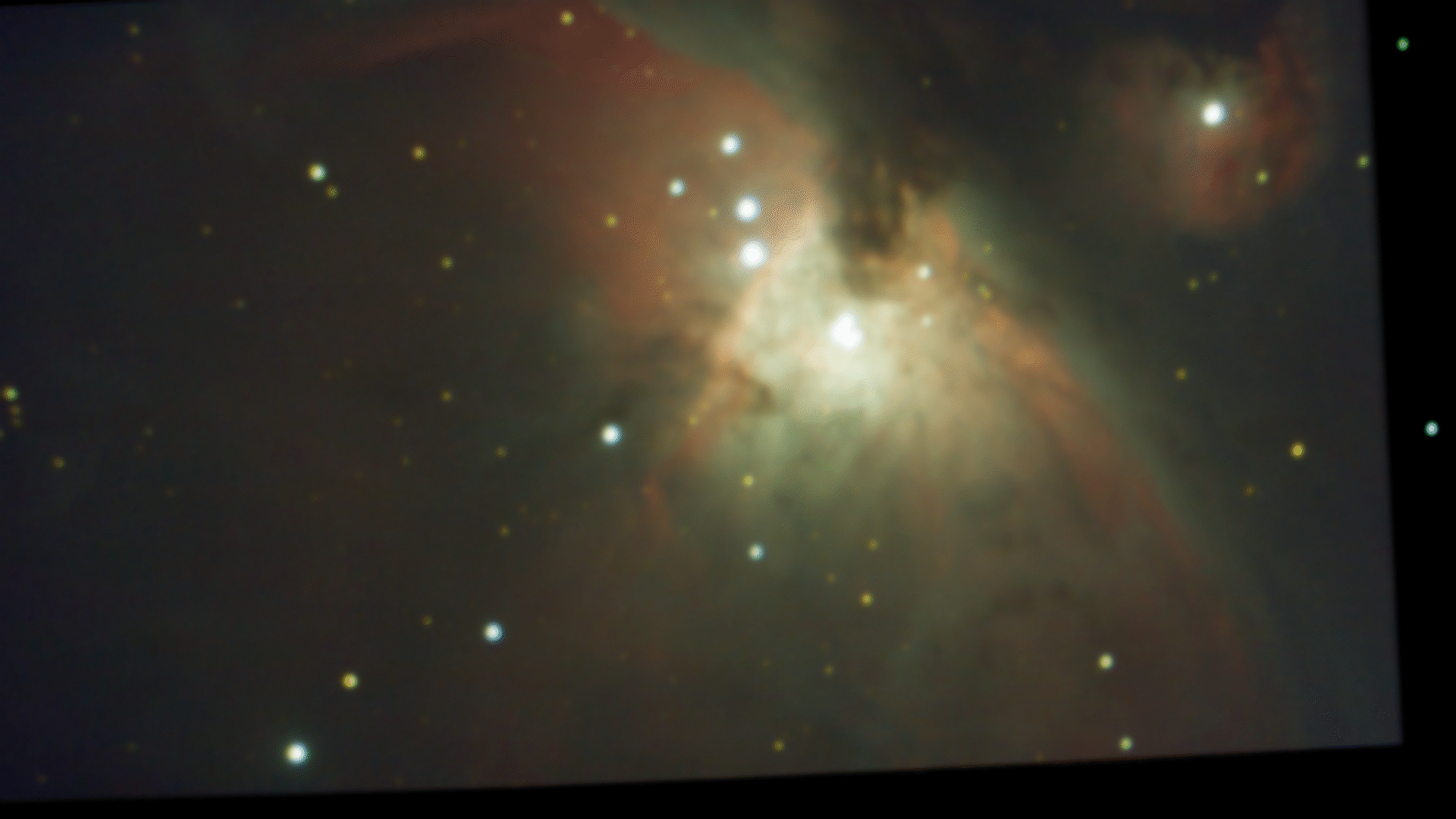

juste une petite M42 BRUT DE BRUT
le but n étant pas de faire un super truc mais de finalisé ma monture c6.
C6- CPWI- carte du ciel- astap et camera 385 cordon chauffant
le suivi nickel juste le plate solve ou il me manque un fichier V17pour astap (résolu ce matin) sinon le reste super cool tout fonctionne a merveille goto depuis cpwi ou carte du ciel fonctionne en sélectionnant l objectif.
Bon le wedge sera le bienvenue après lol le porte monnaie vide heu ca revient chère toutes ces petites bêtes qui s'agrémente au fur a mesure
'412F 401S
1074F 1110S
