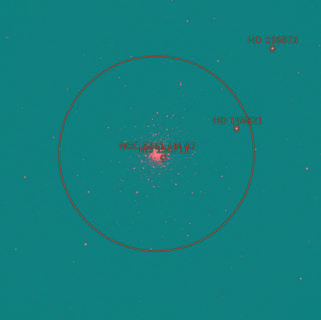

m61 65 x 2sec. tournesol 240x 2sec. la un truc bizare je vous met le screen siril qui me colle une focale de 3666...

pour finir suis plus sur peut être m93

le dernier c'est M92
- Messages : 7389
Et bien merci je sais pas comment tu fait. Tu as le catalogue en tête?

Si qlq a une petite idée sur les raisons qui ont poussé la photométrie sous siril a m’attribuer un t’elle focale ?

Pour la focale aucune idée , je ne travaille pas avec Siril ,
