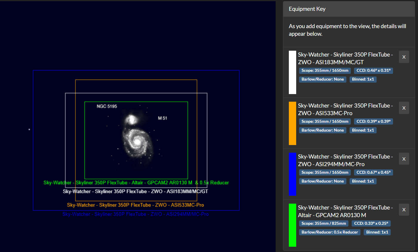

ça donne ça avec Astronomy tools :
J'ai laissé mon réducteur 0.5x pour mon actuelle Altair
LA 294 donne un champ bcp lus grand que les autres, ça vient de la taille du capteur ?
Le VA cracra de fcouma
Message par Lavinch31 » 21 avr. 2021, 16:05
Alors déjà tu ne pourras pas utiliser ton réducteur de focale 0.5x avec une 183 ,294 ou 533 , sauf si tu rapproche la cage de ton secondaire vers ton primaire (merci le flextube) mais avec d'autres paramètres a considérer ( collimation , champs de pleine lumière etc...)
J'aurai donc tendance à te conseiller les plus gros pixels possible pour stacker a 1600 de focale ...histoire de te rapprocher d'un échantillonnage compatible avec le seeing moyen en France
Avec une 294 ou 533 ( ou 183 ) tu vas bien sur-échantillonner donc autant le faire avec un cam plus propre et plus simple a prendre en main . Donc j'aurais tendance à t'orienter vers une 533 ( et en plus elle est plus abordable ) .

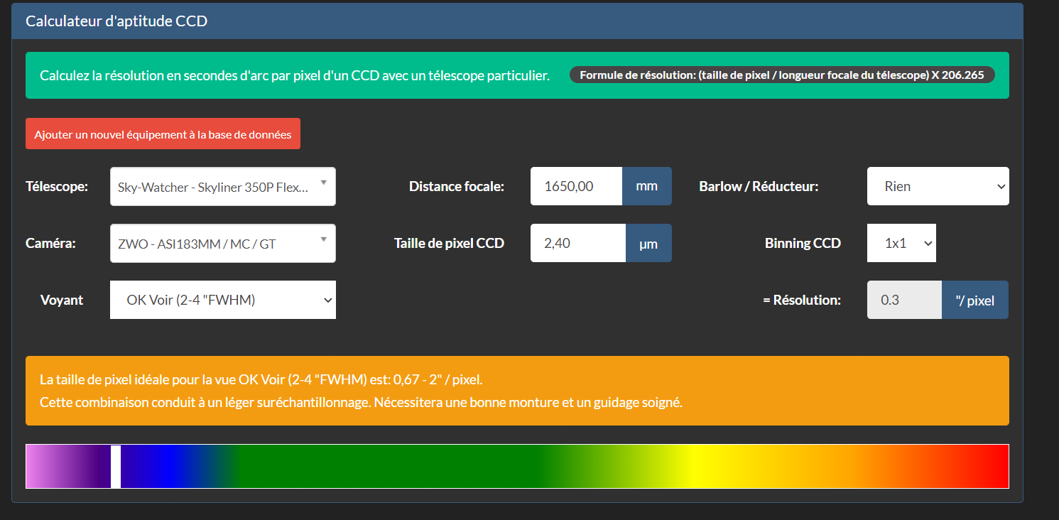

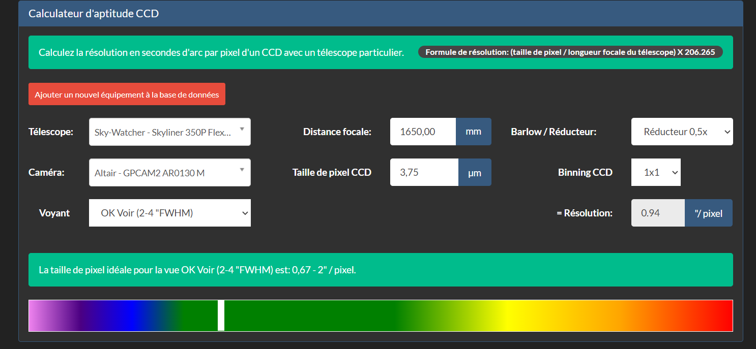

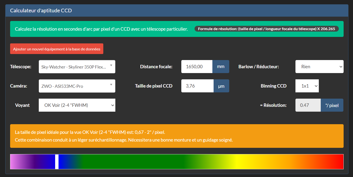

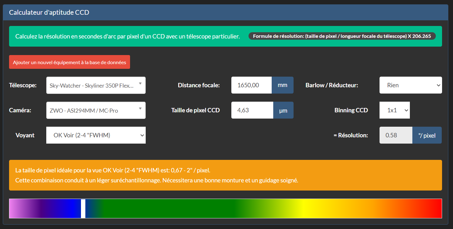

Pour l'echantillonage :
Mon Altair + reducteur 0.5x :
La 294MC seule :
La 533 seule :
La 183 seule :
Finalement mon Altair avec son petit champ + reducteur est pas mal
La 294C semble bien si je lui met un reducteur mais je ne pourrai pas reutiliser mon Kepler 0.5x au format 1.25" ?
Dernière modification par fcouma le 21 avr. 2021, 16:14, modifié 1 fois.

Message par PLina » 21 avr. 2021, 16:11
Je vois que tu as une grande focale. Tu es à 1600 et je suis à 1500.
Côté échantillonnage, tu vas avoir le même problème que moi, tu vas être largement sur-échantillonné.
Cette année je vais tourner avec des petites caméras bâton planétaire QHY. Pour l'instant j'ai juste une qhy 5-ii C.
Je ne vais pas investir dans une caméra refroidie avant l'an prochain.
Et je tourne sur les mêmes 3 caméras que toi, sans vraiment me décider.
J'ai une préférence pour la 294mm et son double mode : 1x1 et 2x2, même s'il y a des petits bémols sur les premiers retours sur le mode 1x1.
Si j'ai la patience d'attendre 2022, ce sera certainement celle-là.
Si je craque cette année ce sera une 183 ou 533 pour des raisons budgétaire.
Entre la 183, et la 533, peut-être une petite préférence pour la 533 dont les différents retours sont assez positifs même sous un ciel pollués.
Mais la 183 est aussi super, en mono elle me tenterai bien.
Tu auras d'autres avis plus pertinents que le mien. Avis que je vais suivre avec attention.

21 avr. 2021, 16:05
Pourquoi ?
Et aussi qu'un réducteur de focale va faire "plonger " ton plan focale a l'intérieur de ton P.O ( d'où la nécessité d'utiliser une cam bâton sur certain setup pour pouvoir rentrer la cam dans le P.O et ainsi pouvoir faire la mise au point . ).
Il te reste cependant la solution de rentrer un peu tes ( flex-) tubes comme expliqué plus haut . Mais je ne conseille pas cette solution
Y a un peu plus de champs quand même
