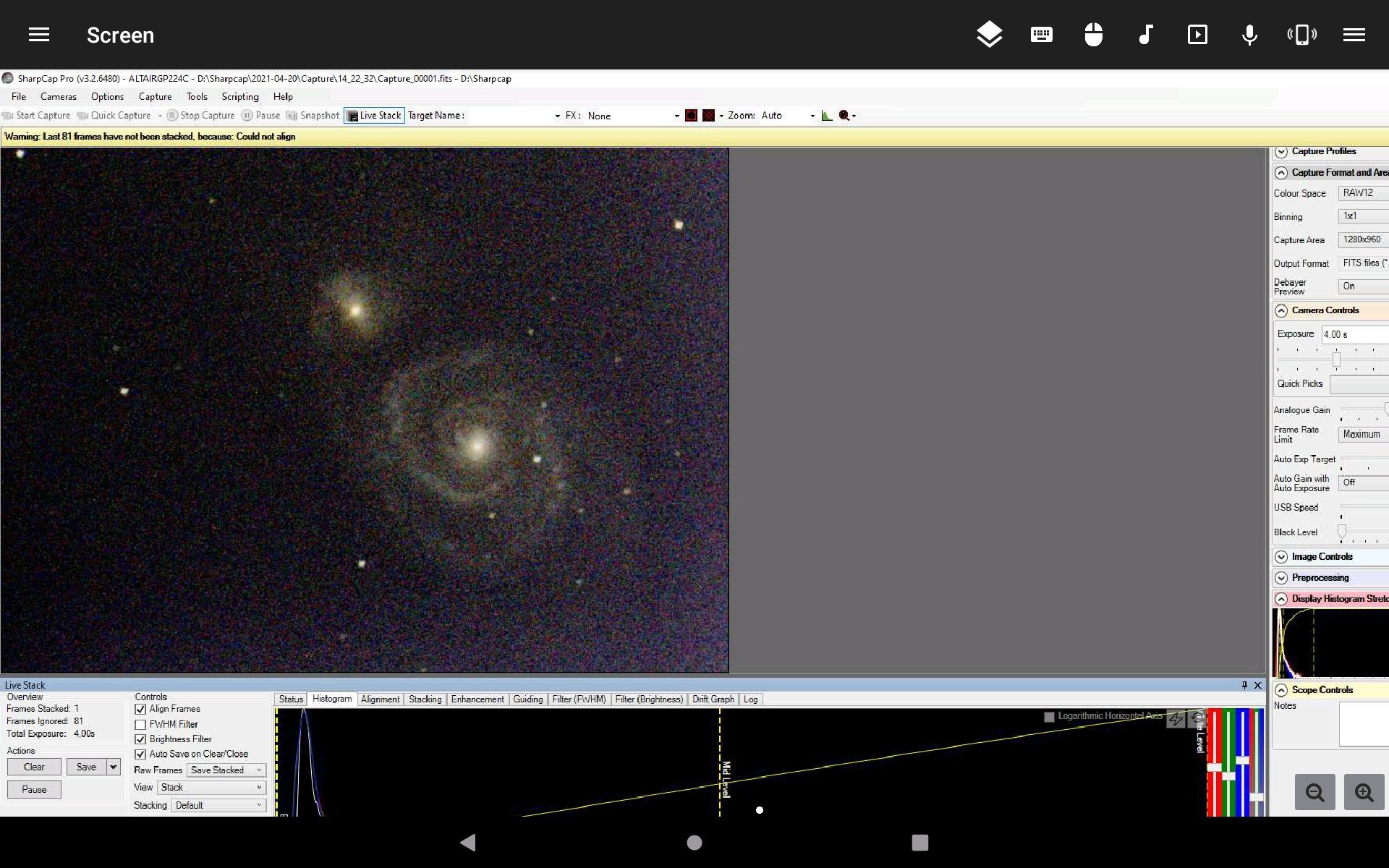

Première tentative de CP avec mon matériel :
SW 355 Flextube Goto piloté en WiFi par Synscan Pro + Skysafari
Caméra Altair 224C + reducteur 0.5x (sous SharpCap Pro) branchée sur Mini-PC Atom Z83 piloté en wifi par une tablette Lenovo
Alignement sur 2 étoiles : Capella et Procyon (volontairement pour tester la précision du GoTo ensuite)
Pointage de M51 avec Skysafari (c'est cool :lol: )
Je tombe finalement vraiment pas loin de M51 qui pourtant est à l'opposé de Procyon !
Le petit champ de ma caméra et la focale de mon SW n'aident pas mais j'arrive quand même à centrer M51 "assez facilement" enfin, en jouant avec le gain et le temps d'exposition (c'est pas beau !)
Pas sûr que la MAP soit bonne
Le goto aidant, le suivi n'est pas mauvais car je passe bien 20mn à faire des essais et M51 est toujours dans le "petit" champ ...
Jamais pu faire du Live stack car il ne peut pas aligner ...
Mais quand je regarde la photo, je me demande quand même s'il n'y a pas eu de l'empilement
Pas tout compris la procédure en fait malgré les tutos que j'ai vu :roll:
J'ai au moins gardé une trace pas fameuse :naughty:
Désolé, il n'y a pas toutes les infos à l'écran
Pour ce qui est du Mini-PC : pas évident de manipuler les curseurs de Sharpcap en tactile (c'est clairement pas fait pour), sinon pour l'acquisition, pas de soucis.
Je pense utiliser mon PC portable prochaine fois

Bon pour info pas d empilement frame stracked 1 et en dessous ce sont les frames rejetées. Sinon sa promet avec le 350 sais déjà un bon debut.

@fcouma non ca n'a effectivement pas stacké.
c'est indiqué en bas à gauche de l'écran: empilé 1, ignoré 81.
commence par travailler avec le gain max de la caméra. Juste pour commencer. Ca aidera sharpcap à trouver des étoiles.
décoche brightness filter et laisse décoché FWHM filter. En tout cas pour commencer.
ensuite il faut aller dans l'onglet alignement et bidouiller un peu.
coche la case pour montrer les étoiles trouvées.
réduit le nombre mini d'étoiles requises à 10.
mets le gain virtuel ou numérique (je sais plus comment il s'appelle) à 8x
et joue avec le seuil mini de détection d'étoile,
Quand ça marche touche plus et décoche " montrer les étoiles".
En tout cas, vu le signal sur une seule image c'est un début qui promet.
Courage, continu. Même avec la lune!
Le CP reste étonnament accessible en VA malgré la lune.
M51 est facile pour le signal mais pas forcément un champ facile pour trouver les étoiles pour stacker. Pour te faire la main, change de cible. Commence par un amas d'étoiles ouvert par exemple. Au hasard M36, 37, 38 en début de soirée, si plus tard M35, M44.

@fcouma Pour un début, une image reconnaissable, c'est super :clap: Il y a tellement de trucs à aligner pour en sortir une :mrgreen:
Sinon, décoche "filter brightness", au début, il faut juste réussir avec l'alignement. Une fois que cela marche, tu peux commencer à filtre plus & à affiner les réglages. N'hésite pas à demander comment régler ceci ou cela, les réponses sont toujours intéressante.

Pr le stack, hop je recolle le mini tuto de @clouzot
De manière générale quand rien ne marche sur l’alignement :
- a chaque étape qui suit, on garde l’œil sur le nombre d’étoiles détectées. On attend patiemment que la détection ait pu avoir lieu (dans ton cas, toutes les 10s, avec éventuellement 1-2 secondes de délai pour procéder)
- reset des paramètres
- repérer dans l’histogramme à quel endroit les étoiles se trouvent. Dans tes stacks au-dessus ça semble être vers 50% donc dans ledit onglet il faudra que le « black level » soit en-dessous de cette valeur.
- régler le black level de l’onglet alignment en attendant à chaque fois de voir son effet.
- si tu arrives à 8-10 et que SC ne détecte toujours pas d’étoiles, le remonter à 50 et mettre le digital gain à x2. Monter éventuellement le noise réduction d’un cran.
- itérer jusqu’à ce que ça marche !

En fait je n'ai pas touché aux onglets (enfin pas eu le temps) :oops:
Pour résumer (compléter ou corriger svp) :
- Pointer l'objet : jouer sur le gain et l'expo pour le faire apparaitre suffisamment dans le champ
- Histogramme : je dois y toucher ou pas ? ou autre réglage
- Passer en Live stack : cocher FWHM / nb d'étoiles requises à 10 / utiliser le résumé de Clouzot
Sinon, quelle serait la caméra adaptée (prix raisonnable) pour ma config afin que je récupère du champ ?

Non dans un premier temps, DECOCHER le filtre FWHM truc chose.
L'histogramme tu y touches pour tes propres besoins de visualisation à l'écran (sortir l'objet du noir et régler une balance des couleurs acceptable) mais ça ne change rien à la détection des étoiles pour l'empilement auto.
