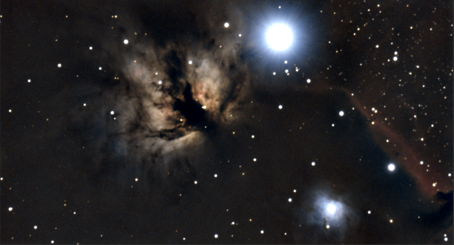

Bonjour
j'initialise mon post pur regrouper et suivre mon évolution dans le monde la VA
j'avais ouvert un post avec M42 proche de la pleine lune, j'ajouterai la photo en bas de page
Ce vendredi soir j'ai photographié Flame Nébula et la Nébuleuse de Cheval
Condition, un peu de vent hélas donc flutuaction parfois important du FWHM de 5,5 à 8
Cétait bien mieux sur M42 5,5 à 6,5 le gain semble avoir une incidence
Données :
Camera svbony 705 (imx585)
Résolution : 1.071 arcsec/px
Focale : 558.55 mm soit F/7 , réducteur à prévoir
Pixel dim. : 2.90 µm
magnitude limite de 14.24
Champ de vision : 58' 21.92" x 31' 35.53" , crop effectué après la capture
RAW16 vu le gain, je pense que j'aurais dû rester en 8 bits
temps de pause 6S là aussi trop important (ou gain ?) avec une trop forte saturation des étoiles
gain 424/650 max, pour M42 le gain était de 270 soit = gain unitaire et je préfère l'aspect des étoiles (fulwell plus important)
Black level 7
1 seul dark
940 images, 5816 secondes => je pensais avoir moins de bruit avec autant de pause
Traitement siril rapide , gradient, plate solve pour les bonnes couleurs, réduction du bruit
Estimation du bruit (canal : #0) : 0.942 (3.696e-03)
Estimation du bruit (canal : #1) : 0.916 (3.593e-03)
Estimation du bruit (canal : #2) : 1.166 (4.572e-03)
M42 seulement 22 mn
version plus claire le bruit apparaît bien
Conclusion , déjà c'est un plaisir et je me contente des résultats
le correcteur réducteur est à prévoir
un filtre antipollution me paraît obligatoire

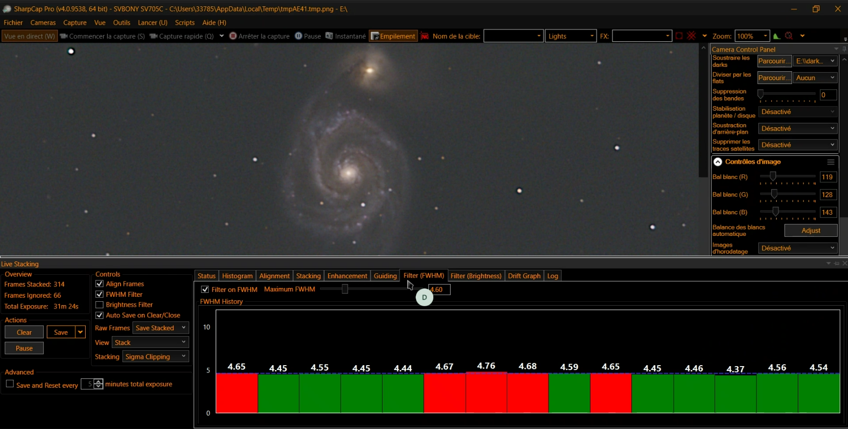

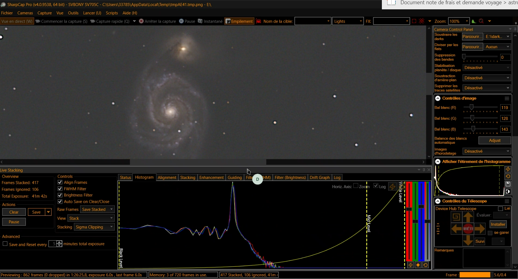

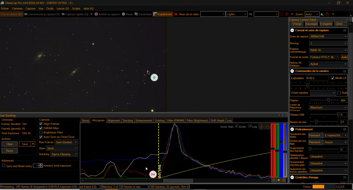

Cette fois c'est de la vraie VA avec votre aide car j'avais beaucoup de trainées sur ma dernière capture viewtopic.php?f=17&t=4299&start=25
Donc capture raw16 vers le gain unitaire 424 sur 650, meilleurs mise en station par bigourdan 15 min ok sur les 2 axes , dark 51 images, réglage offset ok
M65 et M66 avec 927 images pour 1H32mn , 6 secondes par images
A 100% sans retouche vue de sharpcap ici 160 images
grand champ 837 images
la derive en pixel ou secondes d'arc ?
A vos critique toujours très constructive mais vraiment beaucoup mieux, un plaisir

bonjour
je trouve que les images manquent de piqué; c'est une lunette apo ?
Tu ne mentionnes aucun filtre; vu la sensibilité de l'IMX585 en infrarouge il serait peut-être utile de mettre un ir-cut ?

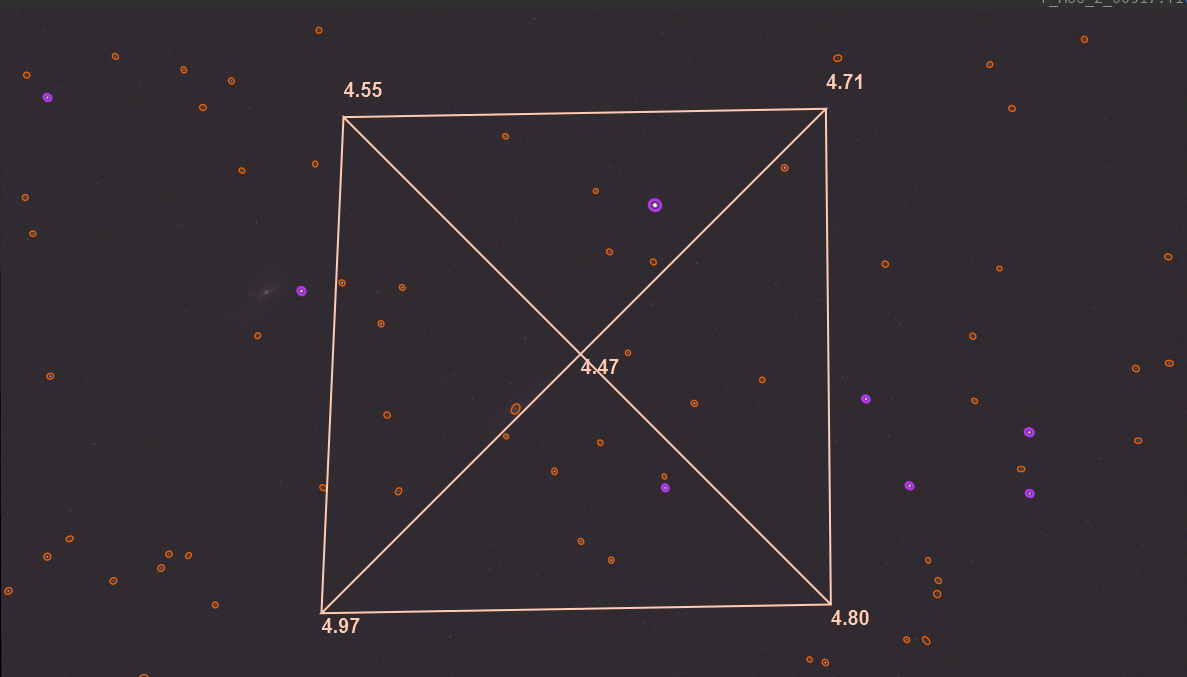

Je rajouterais que l'image présente un tilt important selon Astap
Si je n'ai pas fait d'erreur de calcul, à partir de l'échantillonnage à 1,28 arcsec/pixel donné par astrometry.net (parce que Astap ---> not found
je trouve une distance focale de 467mm. Donc il y avait un réducteur de focale, qui peut introduire du tilt et des aberrations

Je vécus le cas d'un gros tilt sur ma lunette.
Ca étire tes étoiles à gauche de l'image.
Chez moi, ca provenait de ma bague allonge mal centrée dans le PO
Tu devrais préciser ta longueur focale car il y a plusieurs modèles dans la gamme photoline en 80mm

Ca me parait un peu sombre ... C'est normal un seul curseur sur l'histogramme ? (Black level ?)
- dob250
- Messages : 2174
- Localisation : Mazan
VA de Dob250 à la lunette 80mm TS Optics photoline
Cet assistant est sur Siril, tu peux m'en dire plus ? Sur Siril je ne trouvais pas simple car cela fluctue beaucoup
Black level normalement ok fait après le dark objectif bouché pied de la courbe blanche proche à gauche , mais peut-être réglage de l'histogramme que tu vois dans mes images là côté gauche je ne sais pas trop où le situer

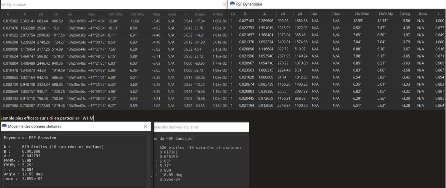

Sur siril voici ce que je trouve après traitement des frames, et encore c'est sur un champ plus large, des corrections à apporter , je vais regarder pour une bague de tilt ùmais j'avais déjà vu le décalage sur la photo de M42. Je pense que la différence provient de l'alignement Siril , d'ailleurs ne faut il pas faire la mesure sur une brute ? à partir d'une sensiblement le même résultat mais des différence tout de même données sur prise de vue réductionpejive a écrit : ↑29 févr. 2024, 18:05Je rajouterais que l'image présente un tilt important selon Astap
Si je n'ai pas fait d'erreur de calcul, à partir de l'échantillonnage à 1,28 arcsec/pixel donné par astrometry.net (parce que Astap ---> not found)
Tirage respecté de 55 mm je sais que la lunette fait environ 558.5 ùù de focale soit 0.77 de réduction de focale

Il faudrait que tu sois plus précis sur tes images: j'ai fait la mesure sur ton image indiquée "à 100% sans retouche" alors qu'il s'agissait d'un crop ...
pour l'image complète il n'y a que la capture d'écran de SC

Dimanche vu le temps pourri je me suis amusé à comparer en détail le live stacking simulé sur Siril et sur Sharcap, d'après ce que je vois Siril récupère plus de signal mais j'avais juste un soucis de couleur malgré étalonnage sur Siril
A gauche Siril
cette fois j'ai le fond du ciel moins noir enfin, gain à l'unité donc 424 sur 650
curseur histogramme à gauche que je n'ai pas touché
résultat
Chaine de Markarian une première pour moi
M51 Je n'ai pas fait de capture en live de NGC2903
A gauche Siril
- pejive
- Messages : 11537
- Localisation : 33
Si tu sauvegardes en "save as seen" il faut régler l'histogramme: amener le black level au bord gauche du pic et fignoler les réglages sur le mini-histogramme pour avoir la meilleure image à l'écran. C'est le VA sans post-traitement ultérieur
Si tu sauvegardes en fits 16 ou 32 bits, c'est inutile; l'image est destinée à être post-traitée
- Messages : 7270
C’est bizarre, ont dirait qu’il y a un ajout de flou, généralement il est possible de faire apparaître un peu de détails sur ce célèbre couple.
- kawa
- Messages : 7564
- Localisation : 03
Ca progresse
Un peu comme @pejive
Sur le grand histo (staking) Le blak level a ramener vers la droite ( pied du pic) , le mid level lui plus vers la gauche ( a minima pied du pic ) cela permettra de décoller de la gauche le petit histo ("affichage etirement" et mieux voir les courbes de couleur . Le with level moi je laisse complètement a droite .
Apres on peu aussi se servir des "éclairs" (auto stretch) , perso je préfère à la mano .
- dob250
- Messages : 2174
pejive a écrit : ↑04 mars 2024, 10:23Si tu sauvegardes en "save as seen" il faut régler l'histogramme: amener le black level au bord gauche du pic et fignoler les réglages sur le mini-histogramme pour avoir la meilleure image à l'écran. C'est le VA sans post-traitement ultérieur
Merci pour l'info ok je note au prochain crovakawa a écrit : ↑04 mars 2024, 12:55Ca progresse![]()
alors j'ai un soucis de tilt (bague en commande) peut être que c'est lié
- dob250
- Messages : 2174
alors je viens de regarder mais la dernière fois j'étais proche des ces valeurs au niveau histogramme et le résultat était sombre , le fond du ciel trop nouir en faitkawa a écrit : ↑04 mars 2024, 12:55Ca progresse![]()
on ne voit pas la courbe à droite car en mode zoom mais elle était au pied
D'ailleurs il y a plusieurs vague au niveau de l'histogramme (pollution lumineuse ??) je suppoe au pied du grand histogramme ?
