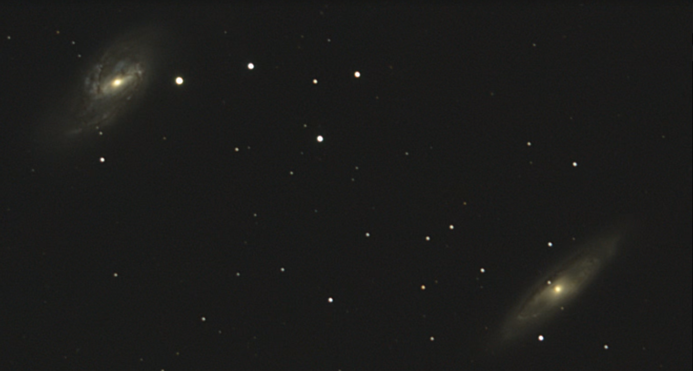

Cette fois c'est de la vraie VA avec votre aide car j'avais beaucoup de trainées sur ma dernière capture viewtopic.php?f=17&t=4299&start=25
Donc capture raw16 vers le gain unitaire 424 sur 650, meilleurs mise en station par bigourdan 15 min ok sur les 2 axes , dark 51 images, réglage offset ok :cafe:
M65 et M66 avec 927 images pour 1H32mn , 6 secondes par images
A 100% sans retouche
vue de sharpcap ici 160 images
grand champ 837 images
la derive en pixel ou secondes d'arc ?
A vos critique toujours très constructive mais vraiment beaucoup mieux, un plaisir :dance:

bonjour
je trouve que les images manquent de piqué; c'est une lunette apo ?
Tu ne mentionnes aucun filtre; vu la sensibilité de l'IMX585 en infrarouge il serait peut-être utile de mettre un ir-cut ?
VA de Dob250 à la lunette 80mm TS Optics photoline
Publié : 29 févr. 2024, 15:02
par Olivier-Fantasy
En fait, ton image à 16mn de pose est déjà super ! Je ne sais pas si tu vois une grosse différence avec celle qui a pris 1h32 ?
Par rapport aux premières images, ta mise au point est carrément meilleure. Utilises-tu l'assistant SC pour la mise au point ? C'est pratique. Tu choisis "assistant multi-étoiles"(je ne sais pas comment ils le traduisent en français, le mien est resté en anglais)... SC te montre la FWHM et tu bouges ta mise au point (MAP) pour faire baisser la FWHM... Quand tu es au mieux (meilleure FWHM), ta MAP est bonne. Cela prend 3mn maxi et tu es sûr que ton image est au mieux.
Avec un moteur de mise au point, le bazar se fait tout seul, mais là tu fais le moteur toi-même et tu bouges la MAP à la main...
L'IR peut rendre l'image un peu pâteuse aussi, d'où la remarque judicieuse de Pejive.

par pejive
Je rajouterais que l'image présente un tilt important selon Astap
Si je n'ai pas fait d'erreur de calcul, à partir de l'échantillonnage à 1,28 arcsec/pixel donné par astrometry.net (parce que Astap ---> not found :D )
je trouve une distance focale de 467mm. Donc il y avait un réducteur de focale, qui peut introduire du tilt et des aberrations

par Maxland
@dob250 Beaux progres !
Je vécus le cas d'un gros tilt sur ma lunette.
Ca étire tes étoiles à gauche de l'image.
Chez moi, ca provenait de ma bague allonge mal centrée dans le PO
Tu devrais préciser ta longueur focale car il y a plusieurs modèles dans la gamme photoline en 80mm

pejive a écrit :
29 févr. 2024, 13:32
bonjour
Un filtre ir cut uniquement, réducteur de focale ts 0.8X
Je vais vérifier le tilt mais je n'avais cette écart du tout

par kawa
A 1h32 elles sortent bien :clap:
dob250 a écrit :
29 févr. 2024, 12:08
Ca me parait un peu sombre ... C'est normal un seul curseur sur l'histogramme ? (Black level ?)

Black level normalement ok fait après le dark objectif bouché pied de la courbe blanche proche à gauche , mais peut-être réglage de l'histogramme que tu vois dans mes images là côté gauche je ne sais pas trop où le situer

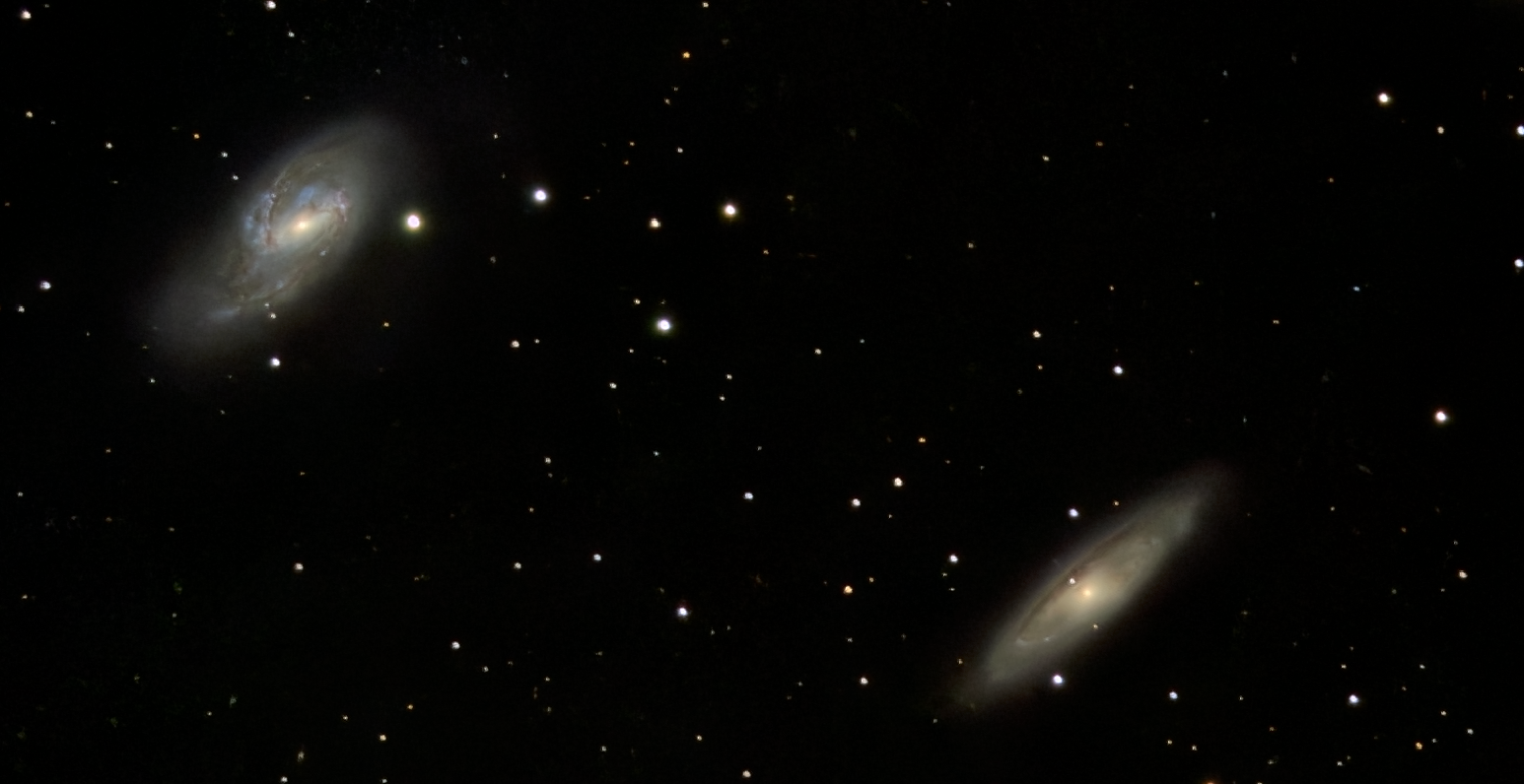

Je te mets celle traitée sous Siril pour me donner ton avis

Il faudrait que tu sois plus précis sur tes images: j'ai fait la mesure sur ton image indiquée "à 100% sans retouche" alors qu'il s'agissait d'un crop ...
pour l'image complète il n'y a que la capture d'écran de SC

C’est bizarre, ont dirait qu’il y a un ajout de flou, généralement il est possible de faire apparaître un peu de détails sur ce célèbre couple.
alors j'ai un soucis de tilt (bague en commande) peut être que c'est lié

kawa a écrit :
04 mars 2024, 12:55
Ca progresse :clap:
Un peu comme @pejive
Sur le grand histo (staking) Le blak level a ramener vers la droite ( pied du pic) , le mid level lui plus vers la gauche ( a minima pied du pic ) cela permettra de décoller de la gauche le petit histo ("affichage etirement" et mieux voir les courbes de couleur . Le with level moi je laisse complètement a droite .
Apres on peu aussi se servir des "éclairs" (auto stretch) , perso je préfère à la mano .
alors je viens de regarder mais la dernière fois j'étais proche des ces valeurs au niveau histogramme et le résultat était sombre , le fond du ciel trop nouir en fait
on ne voit pas la courbe à droite car en mode zoom mais elle était au pied
D'ailleurs il y a plusieurs vague au niveau de l'histogramme (pollution lumineuse ??) je suppoe au pied du grand histogramme ?

dob250 a écrit :
04 mars 2024, 10:04
curseur histogramme à gauche que je n'ai pas touché
Un peu de lecture ? ;)
1/ La technique de base pour régler les histogrammes viewtopic.php?f=30&t=2047
2/ Plusieurs autres méthodes au choix : viewtopic.php?p=122545#p122545
Au début, tu notes les étapes quelque part et lorsque tu observes, tu reproduis le protocole de réglage... Mais avec le temps, tu finiras par mémoriser tout cela et tu n'auras plus besoin de tes notes.
dob250 a écrit :
04 mars 2024, 14:38
L'histogramme change tout le temps, d'image en image, et même sur la même image, selon la durée du stack (entre le début et 20mn après, ton histo aura beaucoup changé).
En suivant les tutos du lien ci-dessus, tu pourras choisir ta méthode préférée, j'en ai listé plusieurs, selon la pratique de plusieurs ténors de notre forum :)
(et j'ai mis aussi une version "super simple", pour débuter)
Savoir bien régler tes histogrammes va te permettre de tirer le meilleur de tes images... en VA !... Si tu veux traiter tes images ensuite, comme disait Pejive, tu peux garder des images cracras à l'écran, tu t'en occuperas plus tard... Mais bon, en VA, on veut observer en direct : donc, on règle ses histogrammes ;)
